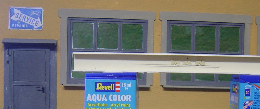

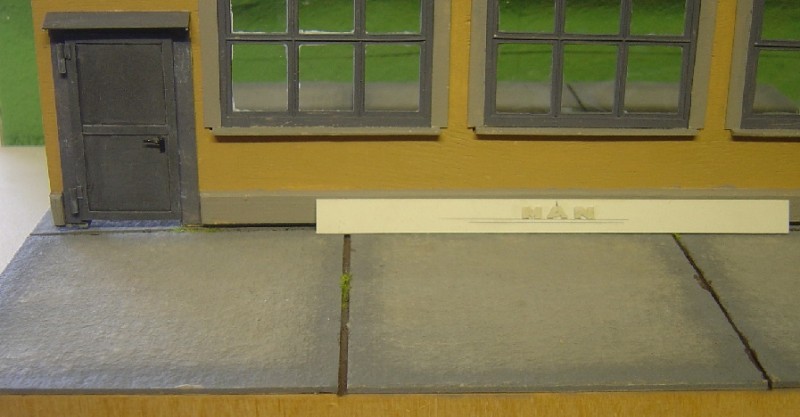

Warum nun MAN? Erstens, ich habe nichts passendes im Netz gefunden und zweitens kan man die Kombination MAN gut ausschneiden.
Was ist nun ein MAN, bzw. was wird er? Der kleine Kran von Pierre reicht vielleicht einen PKW Motor zu tragen, aber für einen LKW Motor muß es schon eine Nummer größer sein. Deshalb wird der MAN ein 10 to Kran. ( Ich glaube MAN hat keine Kräne gebaut aber :oops: :oops: in Wirklichkeit werden Türen ja auch nicht aus Jogurt Bechern gebaut! 8-) )

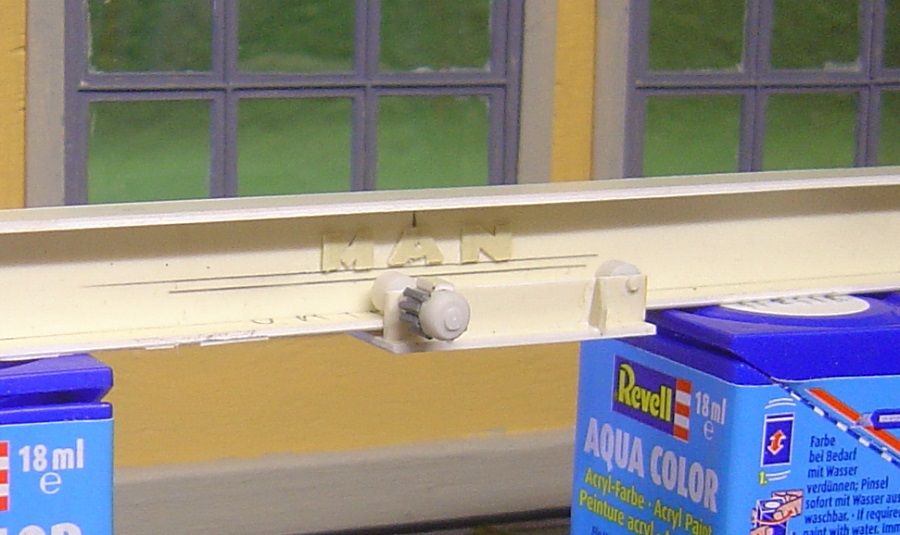

Aus dem Blech ist jetzt ein Doppel T Träger geworden.
Und man kann schon etwas dran hängen.
Es wird ein vier Ketten Kran. Ketten hängen besser wie "Seile".
Die kleinen Teile sind aus Giesästen gedremelt und die "Bleche" sind aus PS Verpackungen.

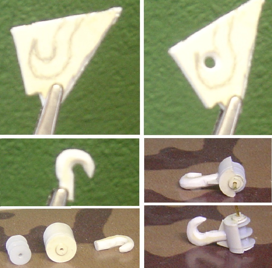

Es geht weiter.

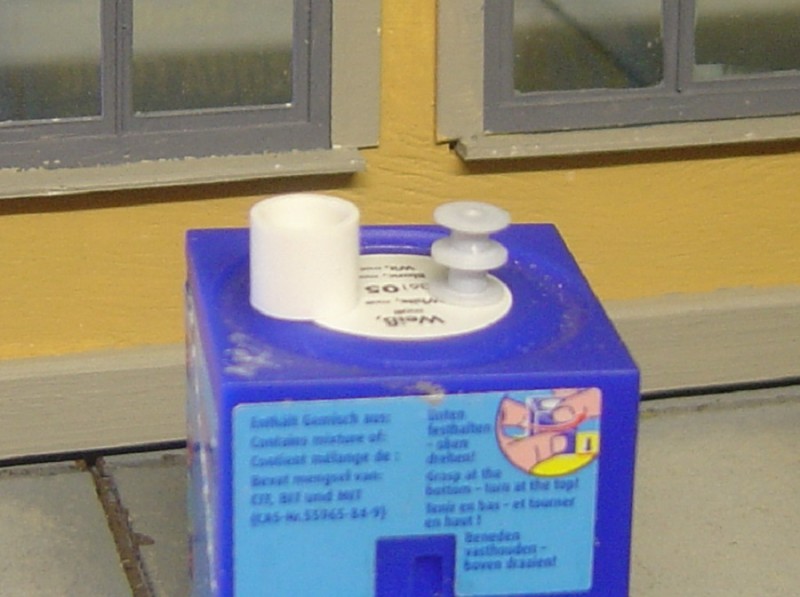

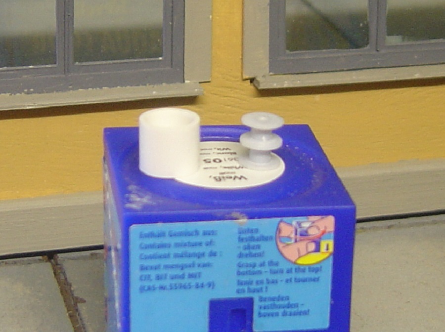

Der Kranhaken

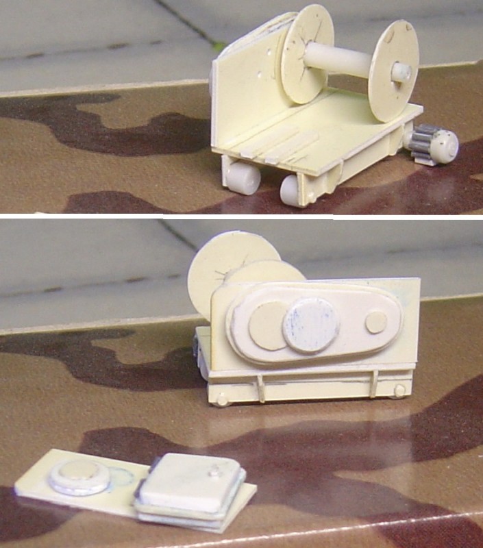

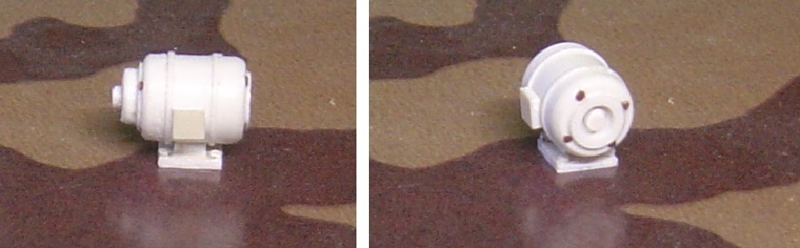

Der Motor für den Kettenzug.

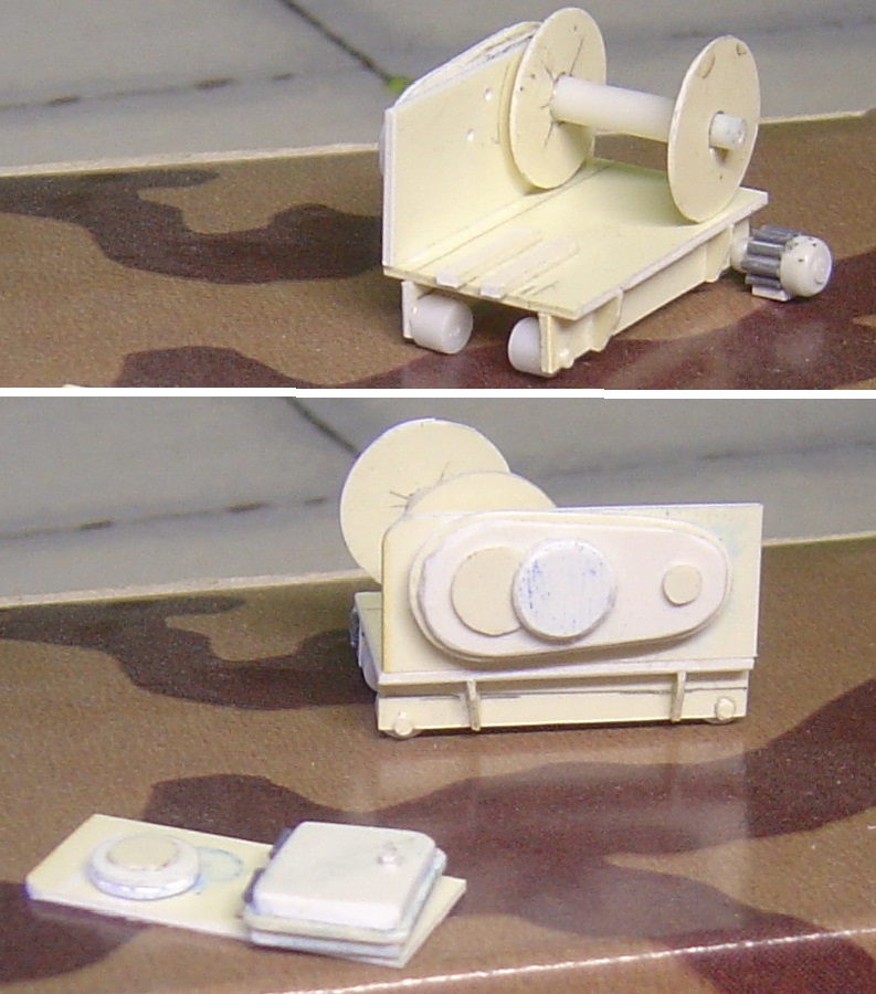

Die Kettengondel mit Kettentrommel, Getriebe, Bremse und Elektroschrank.

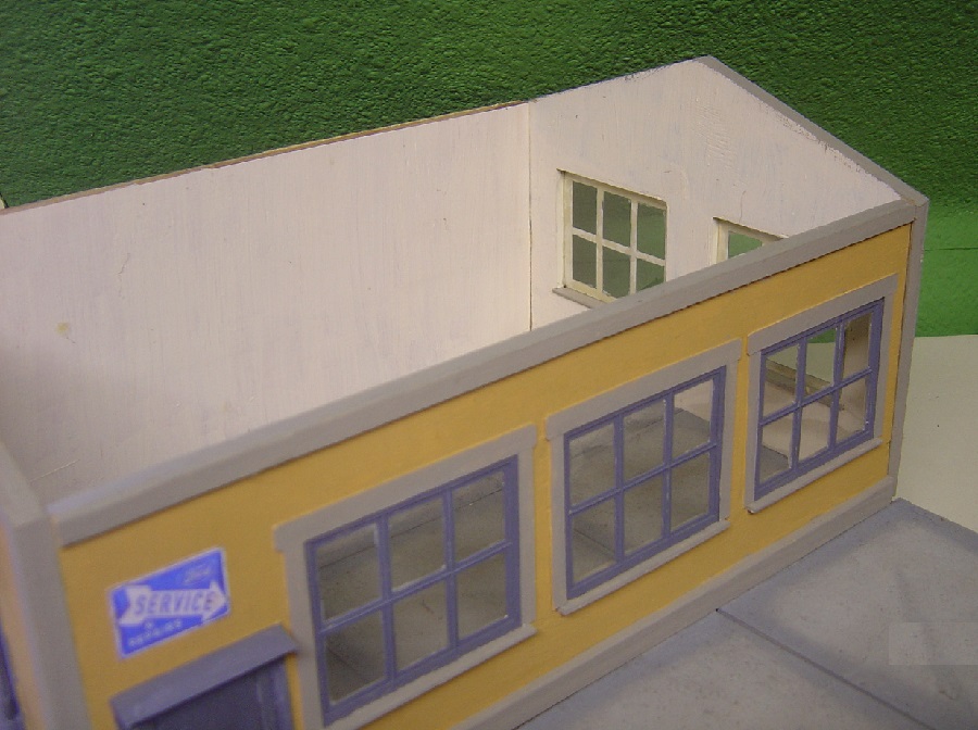

Um Platz für den Kran zu bekommen habe ich Pierre erstmal in den Urlaub geschickt.

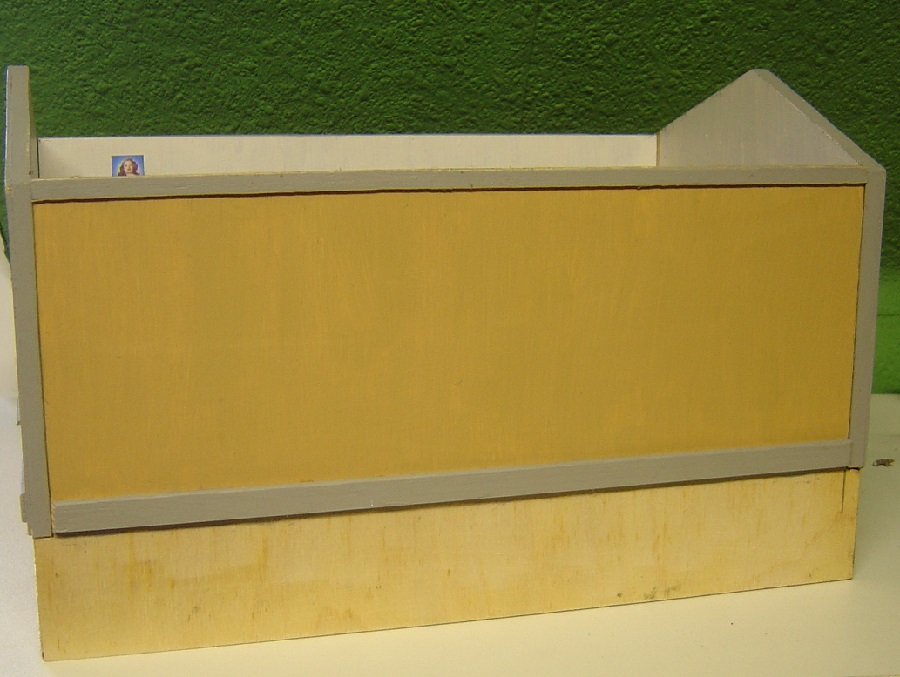

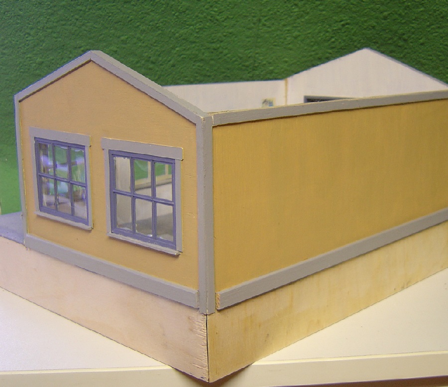

Und damit der Kran nicht in der Luft hängt drei Wände hinzugefügt.

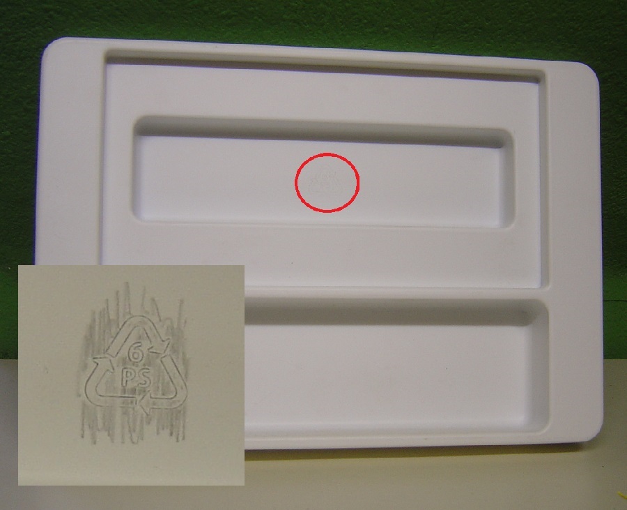

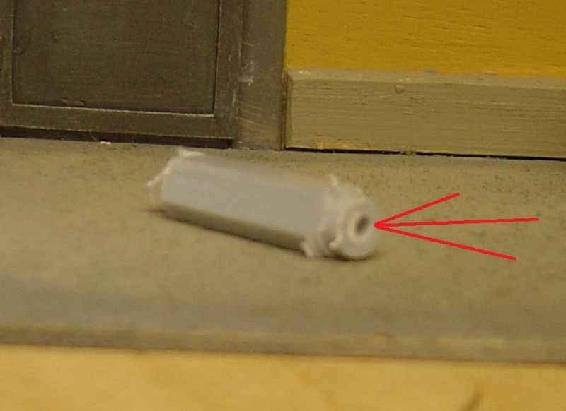

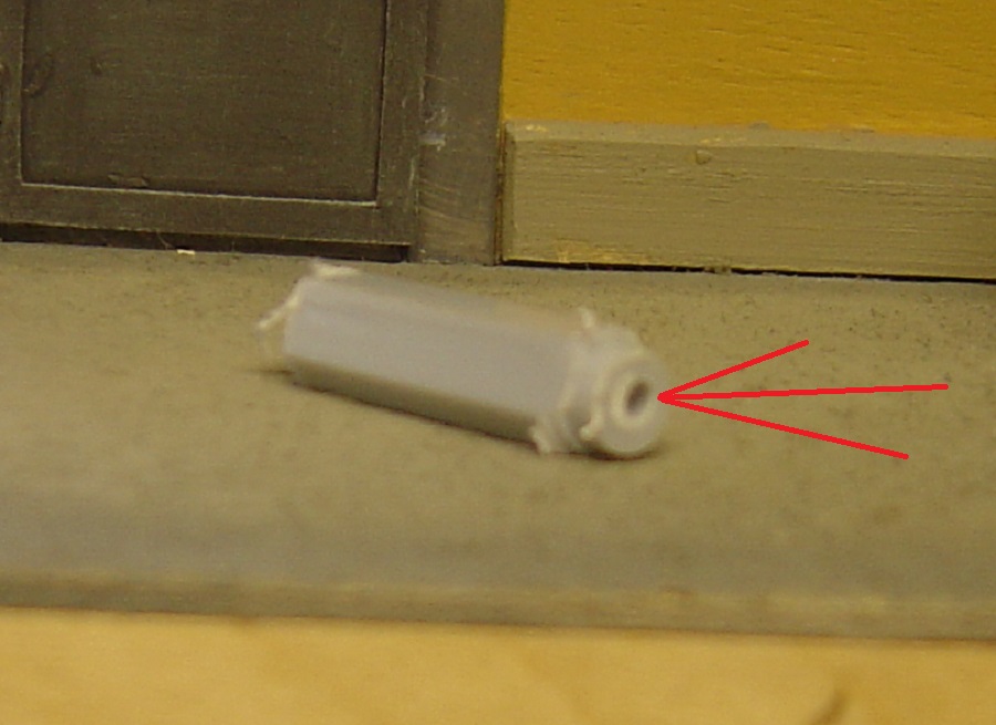

Was ein wenig nervt, in dicken Gussästen gibt es Luftblasen. Dann hat man Löcher wo keine sein sollen.

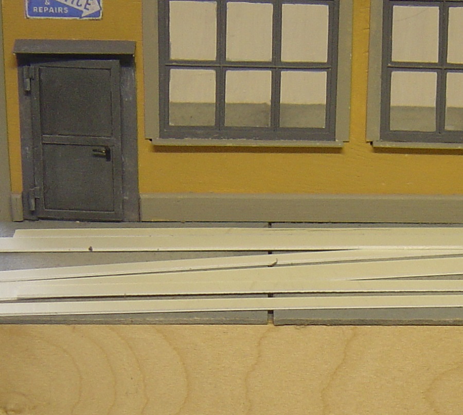

Noch ein paar Streifen aus solchen Verpackungen. Man sollte aber auf das PS Zeichen achten. Klebetest zur Sicherheit.
Die Streifen.

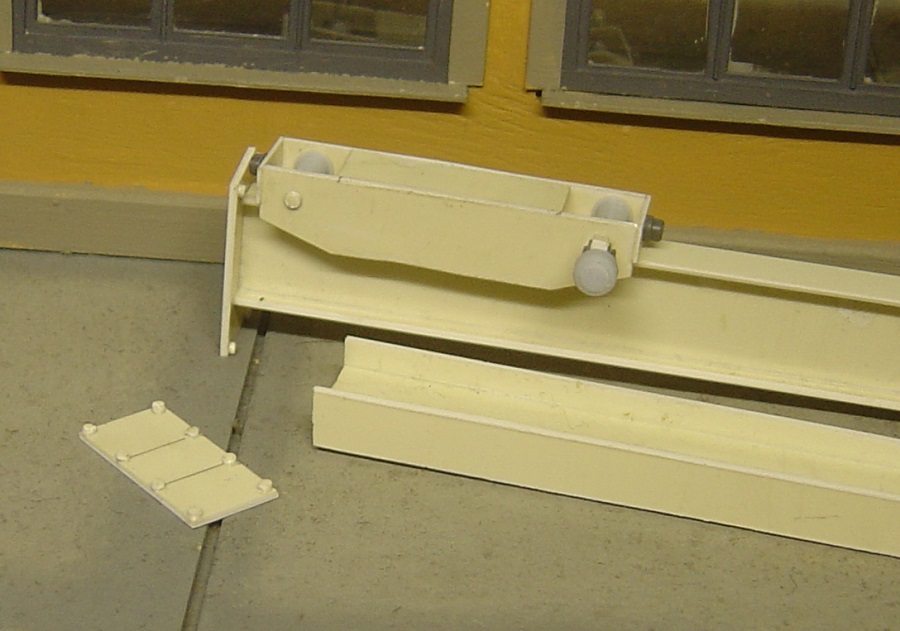

Und fertige Doppel-T-Träger, Wandplatten mit Schrauben und ein Laufwagen.

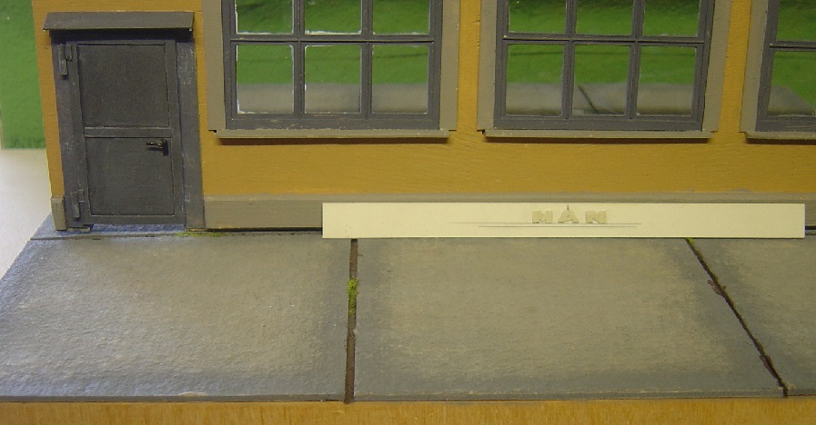

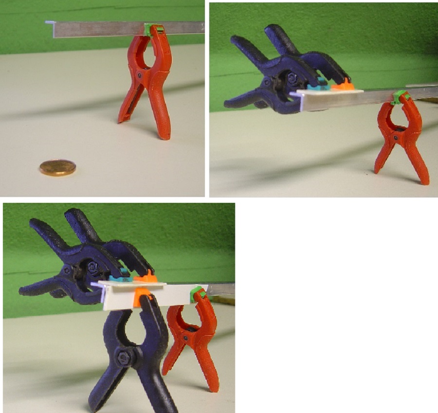

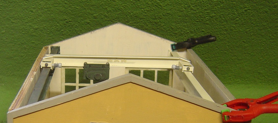

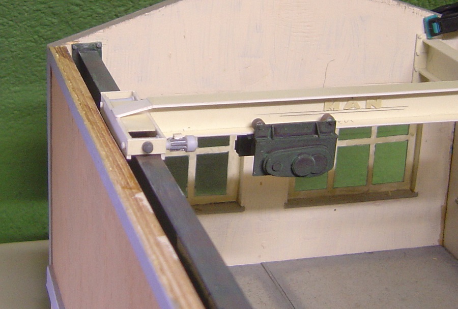

Noch einmal zu den Doppel-T-Träger. Um diese einigermaßen gerade zusammen zu kleben verwende ich ein Winkelprofil aus Alu.
Hier wird da zuerst der obere Streifen angeklemmt und ausgerichtet. Dann wird der mittlere Streifen drangeschoben und auch festgeklemmt. Kleber in die Verbindung laufen lassen und nach aushärten vorsichtig vom Alu-Winkel lösen.
Der MAN Kran sieht auch schon ein bisschen wie ein richtiger Hallenkran aus.
Jetzt fehlt noch etwas Farbe und die Ketten mit dem Haken.
