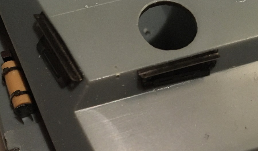

Danke Euch beiden. Weiter gehts mit dem Feuerlöscher, beim Modell liegt keiner bei. Aber bei den Ätzteilen gibt es eine Halterung.
Der Feuerlöscher aus Resten.
Die Halterung.
Und am Platz.

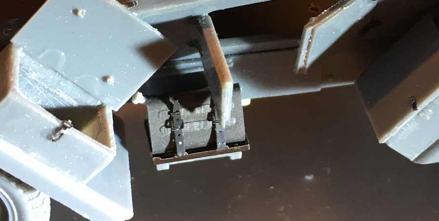

Der Kraftstoffbehälter sollte liegend angeklebt werden. Auf den Bildern steht er immer, macht ja auch Sinn wen der Deckel mal nicht 100% dicht ist. Der Auslauf mit Deckel ist auch nachgerüstet ( sonst sieht es ja wie ein Unterlegkeil aus )
Die Halterung umgebaut, nun passt er stehend.
Die Gurte für die Befestigung
Und fertig.

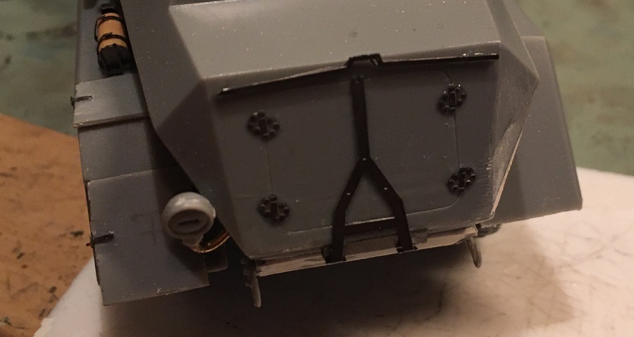

Und noch Bilder von den Vorhängeschlössern. Der Draht ist 0,3 mm

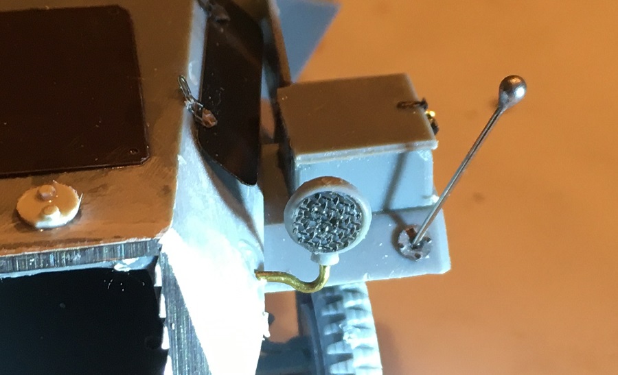

Der schussichere Scheinwerfer
War schlecht zu fotografieren, zur Erklärung. Der Scheinwerfer (schwarzer Pfeil ) sitzt in der Panzerwanne und wirft sein Licht auf den Spiegel ( roter Pfeil ).Den Spiegel konnte man von innen von vorn nach hinten umstecken so das man nach vorn und hinten leuchten konnte.
Wenn der Spiegel eingezogen war konnte man die Panzerplatte schließen.

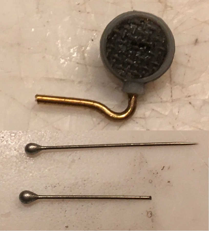

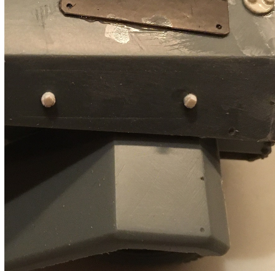

Die Halterung für die Lampe hat einen so kleinen Klebepunkt das ich ihn durch 0,7 mm Draht ersetz habe.
Als Peil bzw. Begrenzungsstangen nehme ich immer Stecknadeln.

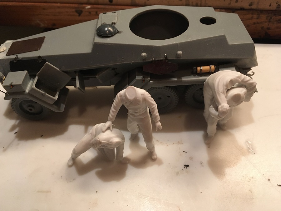

Figuren sind auch schon verklebt.

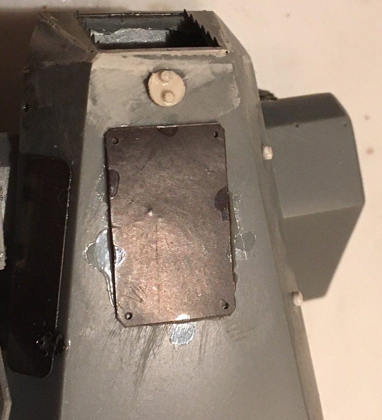

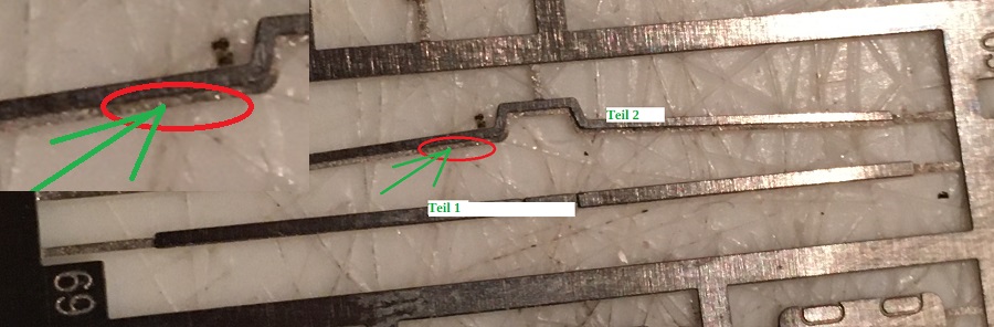

Hier frage ich mich :warum tust du dir das an
Hier muß das Teil 1 geknickt auf die Kante von Teil 2 Geklebt werden. In der Länge sind die Teile über 1 mm :lol:

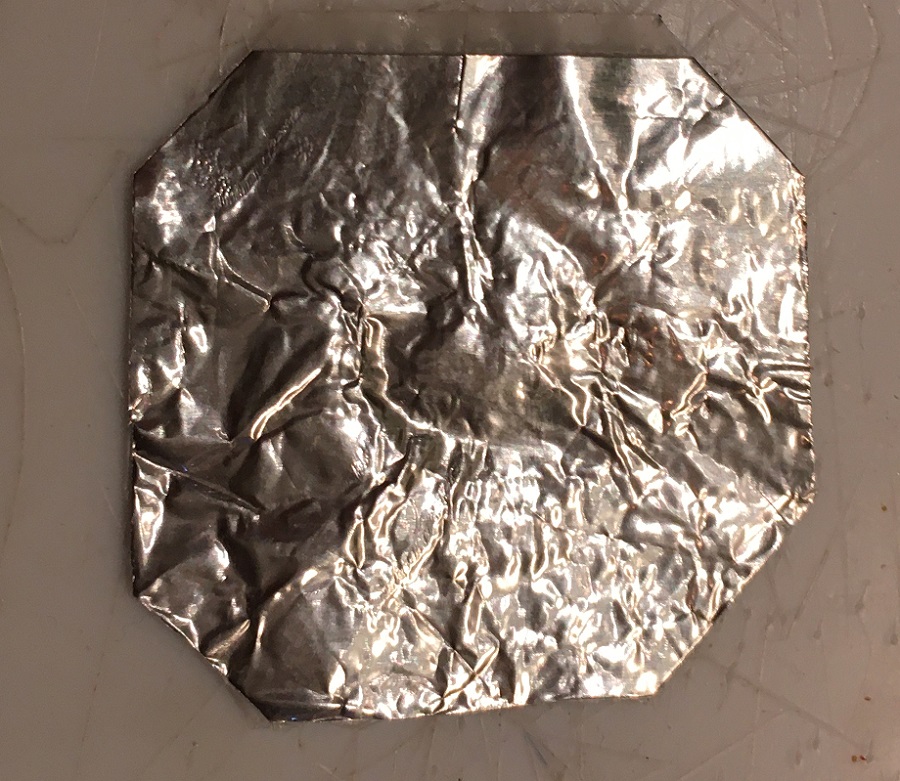

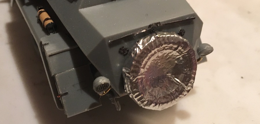

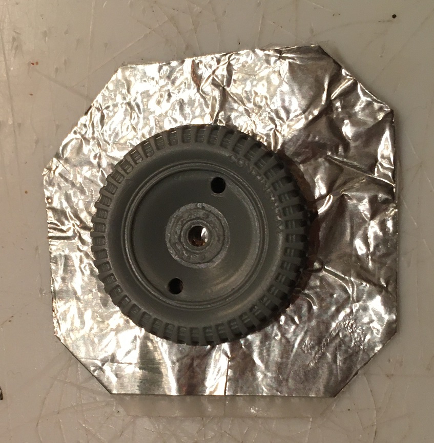

Gut nicht gerade Regendicht aber es geht und noch eine schöne Halterung für das Reserverad.

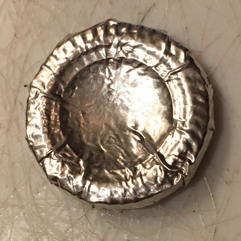

Das Reserverad war meistens mit einer Plane geschützt. Ich verwende hierfür Alufolie aus dem Isolierbereich, die ist selbstklebend.
Und schon ist unsere schöne Halterung wieder weg.

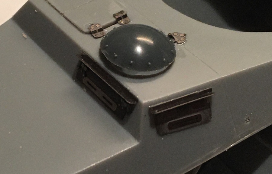

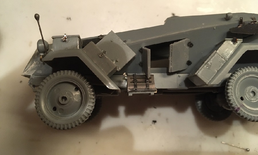

Die Panzerlucken Ätzteile
