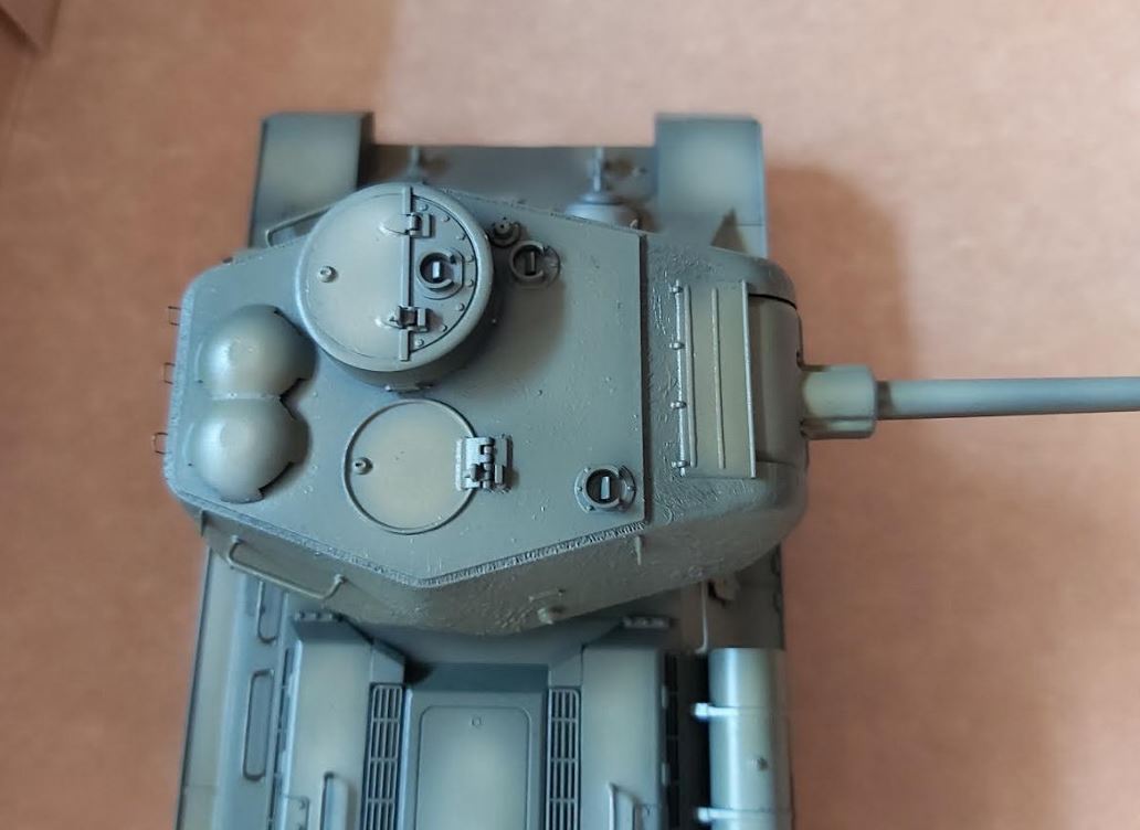

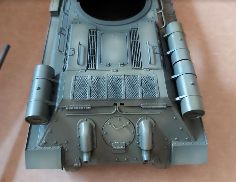

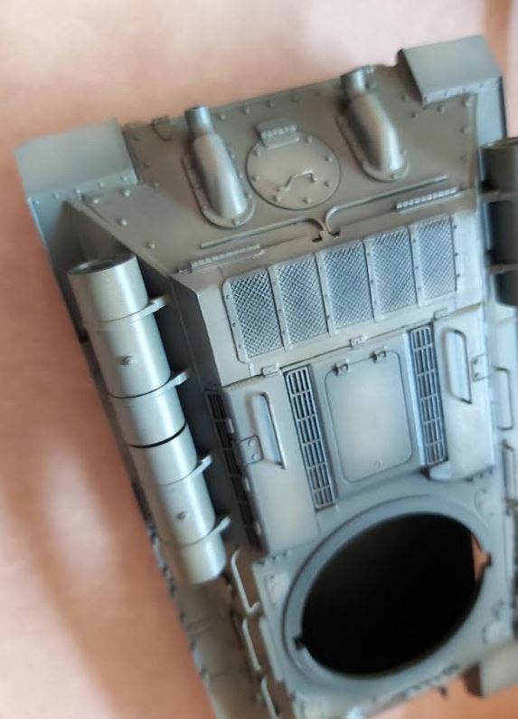

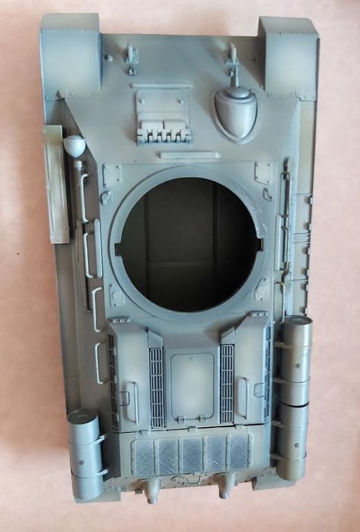

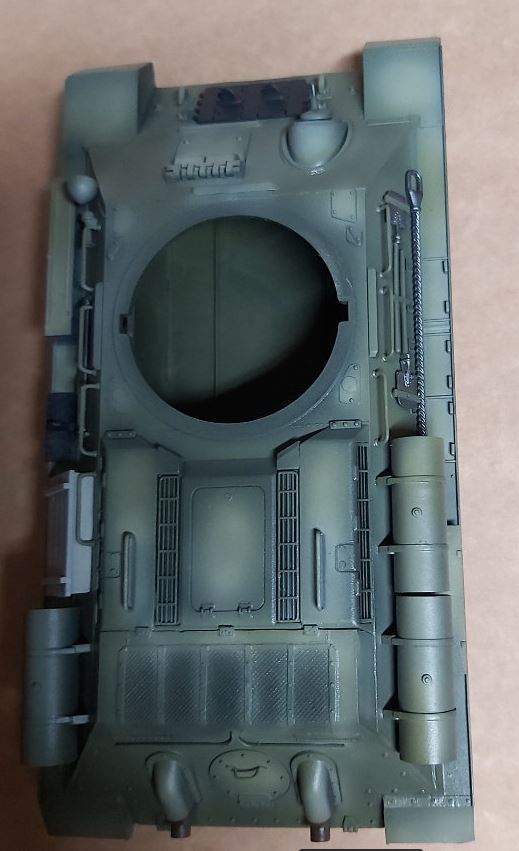

Gestern war es dann soweit, ich habe mich übers Lackieren getraut. Mehrere sehr dünne Schichten. Am Anfang habe ich gezweifelt, ob das überhaupt deckt. Die Farbe hatte ich 1:1 verdünnt. Man muss hier echt verdammt vorsichtig vorgehen, es ist ein sehr schmaler Grat zwischen zu wenig und alles überdecken. Ich hoffe, der Kontrast ist stark genug geworden, damit man ihn nach dem Weathering noch sieht. Erfahrungsgemäß wird das immer viel dunkler.
Hier mein Ergebnis. Was denkt ihr, kann man das so lassen?
Schwierig zu sagen. Auf den ersten beiden Bildern sieht es zu hell aus. Aber auf den unteren 3 sieht es gut aus. :thumbup:
Yeast
Beiträge: 343
Die oberen Bilder wurden bei viel Sonnenlicht aufgenommen. Zu hell ist meist weniger problematisch, da durch das ganze Alterungsgedöns alles stark nachdunkelt und oft zu dunkel wird.

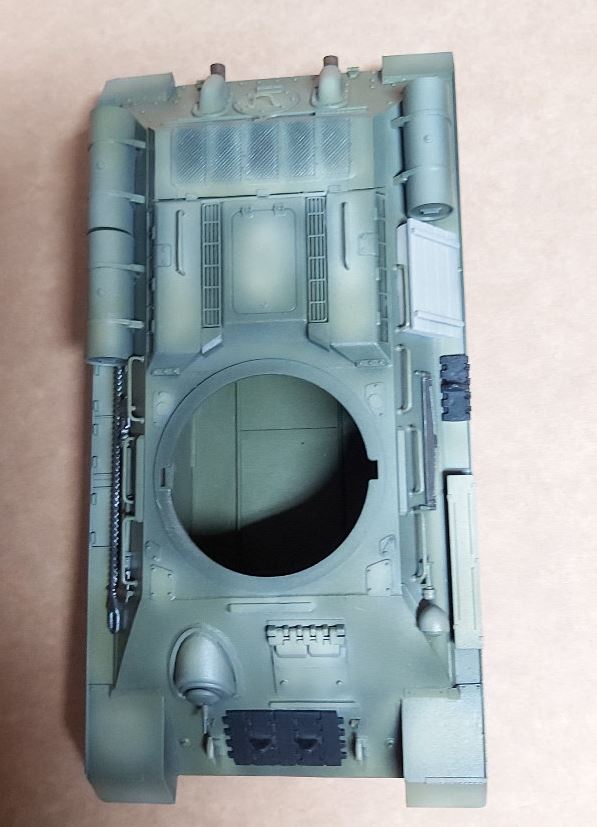

Gestern habe ich noch das Kleinzeug gemalt und angeklebt und am Ende alles mit glänzendem Klarlack versiegelt.
Die Ersatzkettenglieder sind dunkelgrau und nicht schwarz, kommen etwas zu dunkel rüber auf den Bildern.
Ansonsten sieht der T-34 jetzt völlig fabrikneu aus. :P
Jetzt kommen dann die Decals - das wird bei der Turmstruktur wieder eine Herausforderung...
Die Schattierungen, gefallen mir richtig gut :thumbup:

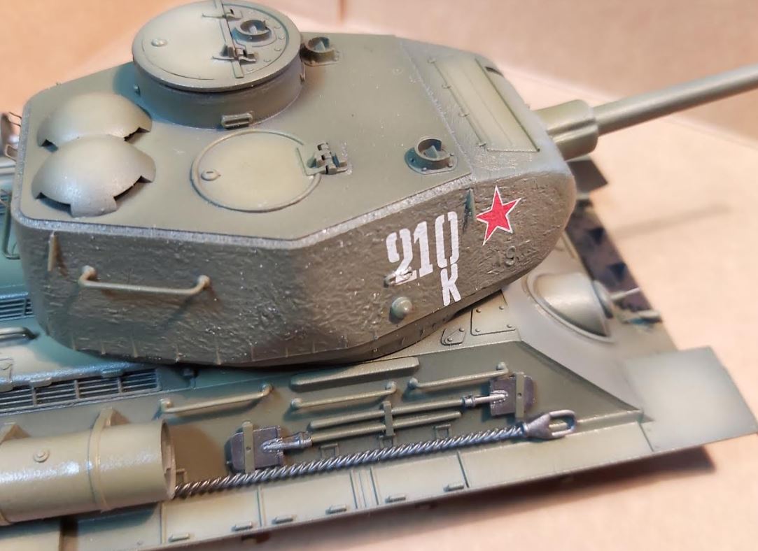

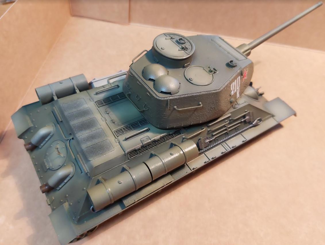

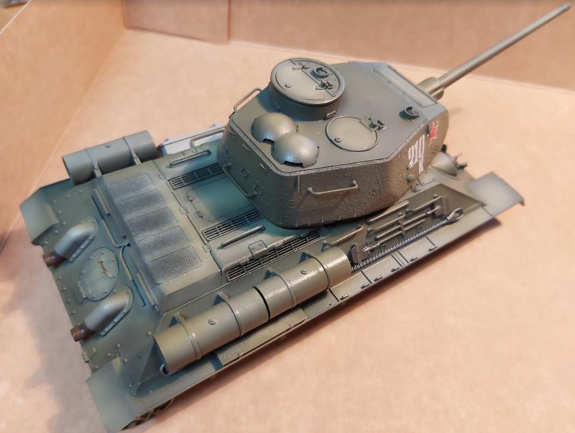

Hallo zusammen!

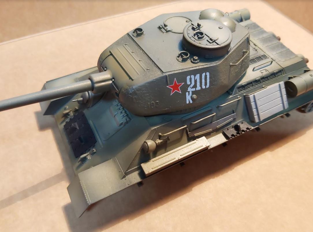

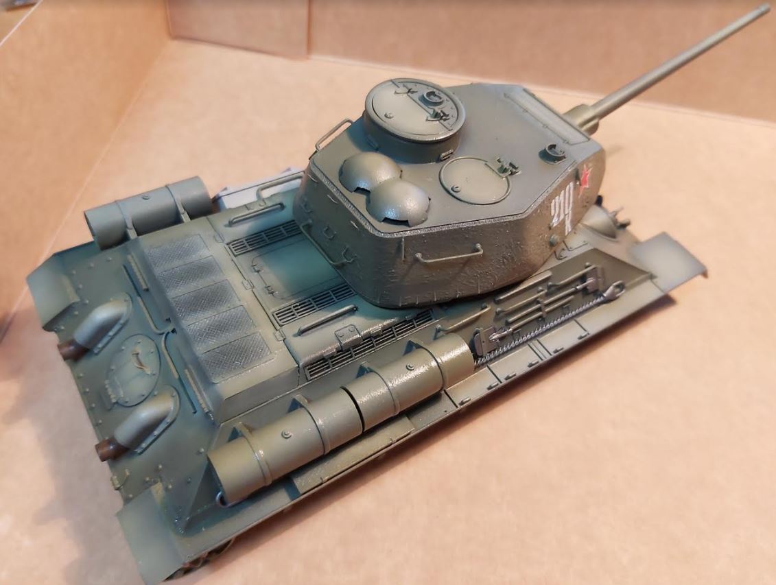

Nach einer krankheitsbedingten Pause (nicht Corona - aber ein anderer Infekt ;) ) bin ich nun endlich dazu gekommen, am T-34 weite rzu arbeiten.
Zuerstmal habe ich das ganze Kleinzeugs bemalt wie Kiste, Wekrzeug, Auspuffenden, etc.
Dann habe ich eine Schicht Glanzlack aufgetragen, die Decals an den Turm gemacht (habe mich bei der Variante nochmal umentschieden) und diese dann versiegelt.
Von den Decals bin ich echt begeistert, sie sind hauchdünn, besch... zu verarbeiten, haben sich aber "gefühlsecht" an die Turmstruktur angepasst. Meine Befürchtung, dass könnte silbern wie verrückt wurde komplett zerstreut.
So sieht er nun aus:
Jetzt beginnt der Alterungsprozess. Derzeit sieht der Panzer ja noch fabrikneu und gewachst aus... :lol:
Sehr schön :thumbup:
Saubere Arbeit und sehr fein Lackiert :thumbup:
