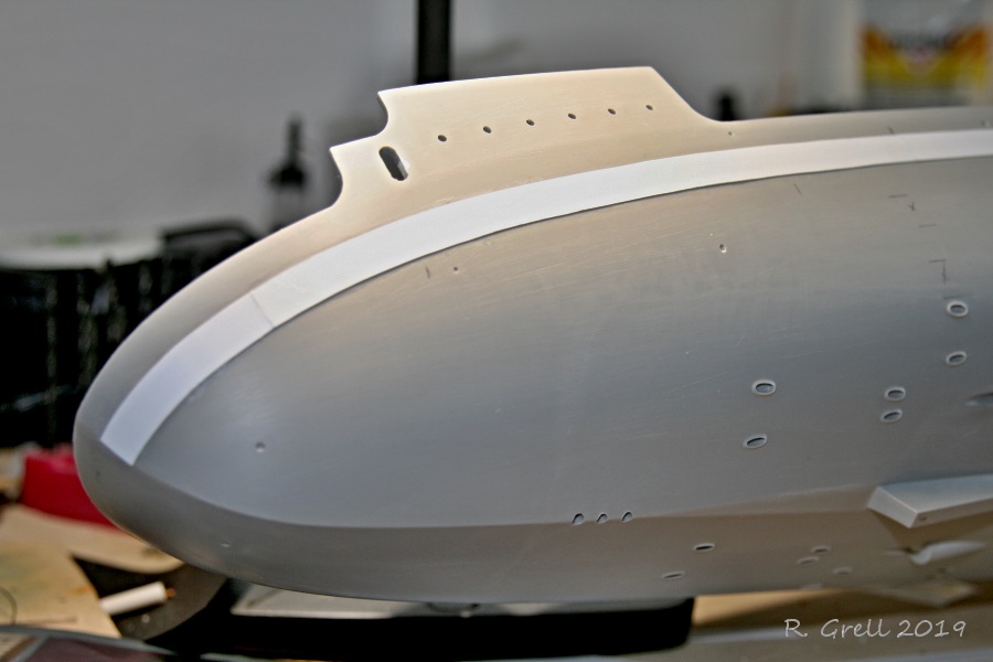

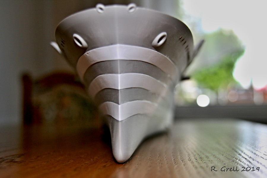

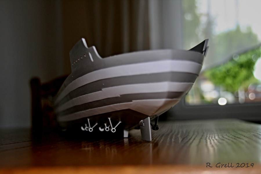

Wie auf den Originalfotos zu sehen ist, ist der Rumpf nicht glatt. Die Bordwände sind mit Streifen aus (möglicherweise) ...
Bild 091.jpg (101.8 KiB) 7870 mal betrachtet
... dickeren Stahlblechen oder zusätzlich aufgeschweißten Blechen verstärkt.
Quelle beide Fotos: maritimequest.com
Bild 092.jpg (89.22 KiB) 7870 mal betrachtet

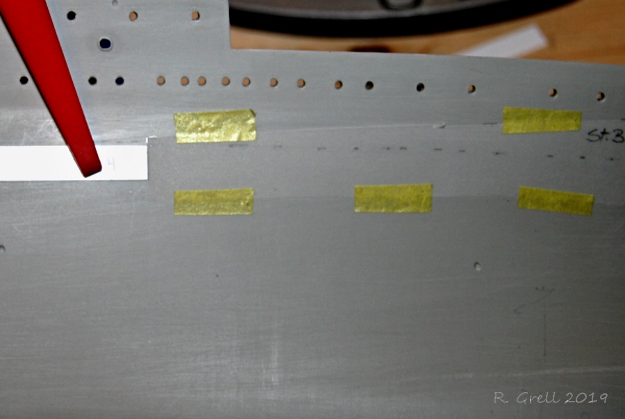

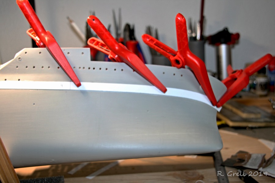

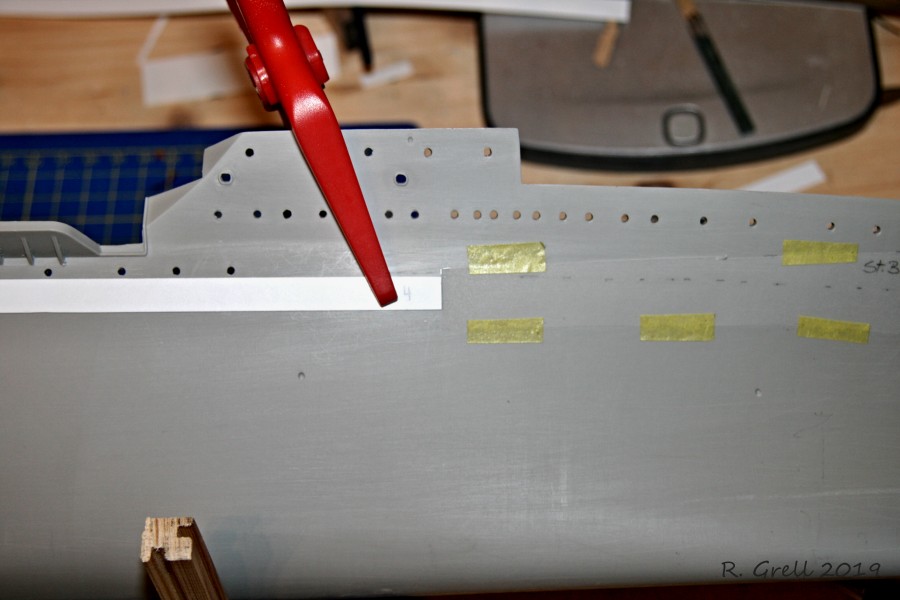

Ich habe versucht, diese Streifen mit 0,25mm PS-Streifen nachzubilden. Im Abstand von 9 mm zur Oberkante der Bordwand ist auf der ganzen Länge des Rumpfes eine Markierung angebracht worden, an der ich gerade Streifen angeklebt habe.
Bild 093.jpg (100.14 KiB) 7870 mal betrachtet

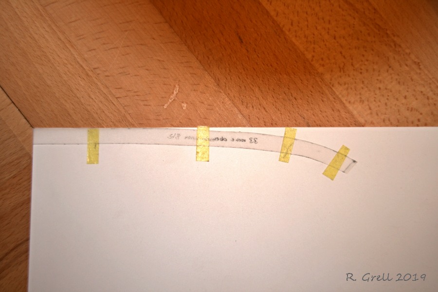

An Bug und Heck mussten die Streifen in eine runde Form gebracht werden. Dazu habe ich die Markierung vom Rumpf auf ein Stück Transparentparier übertragen, ...
Bild 094.jpg (103.92 KiB) 7870 mal betrachtet
... die Form ausgeschnitten, auf die PS-Platte übernommen und wiederum ausgeschnitten.

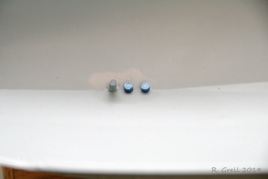

Im Vorfeld sind von mir schon die Bullaugen sowie am Bug die Speigatten (?) und zwei weitere Öffnungen am Heck
(siehe drei Fotos weiter oben) aufgebohrt bzw. -gefräst worden.

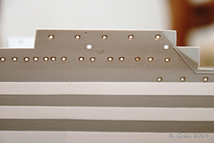

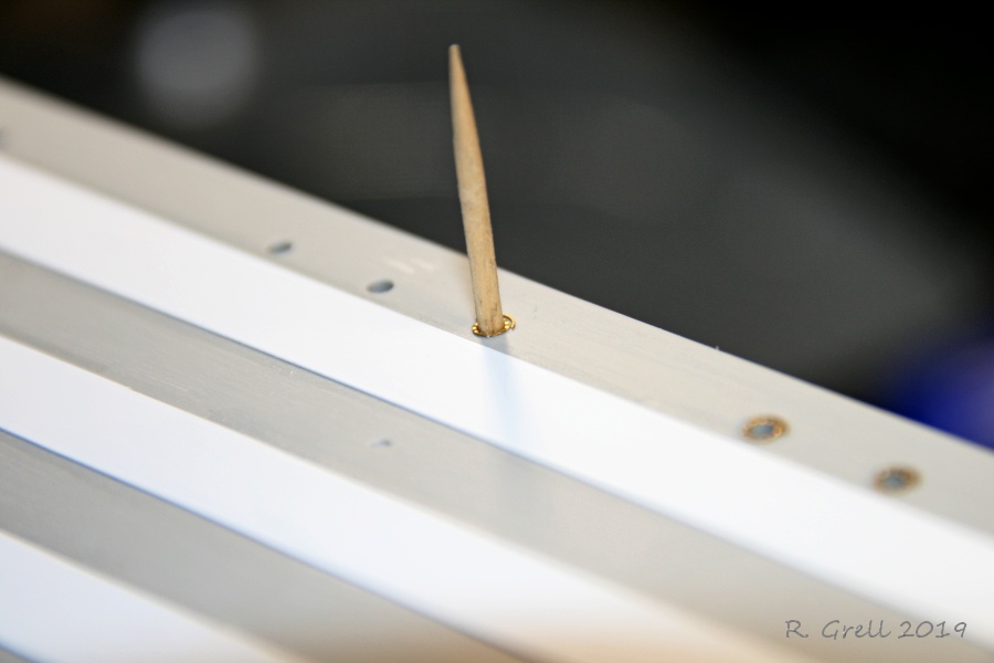

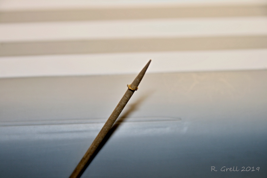

Ich hatte mir Gedanken gemacht, wie ich denn nun die Ätzteile an den Bohrungen auf einfache Weise anbringen
könnteund bin dann auf einen Zahnstocher gekommen. Dicke des Zahnstochers und Durchmesser der
Bohrung passten wie die Faust auf´s Auge. Ätzteil aufgespießt, ...
Bild 101.jpg (104.14 KiB) 7870 mal betrachtet
... ein wenig Sekundenkleber Gel um die Bohrung angebracht, Zahnstocher von außen durchgesteckt,
Bullauge positioniert und Zahnstocher nach innen heraus gezogen.

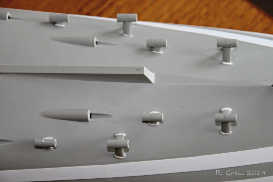

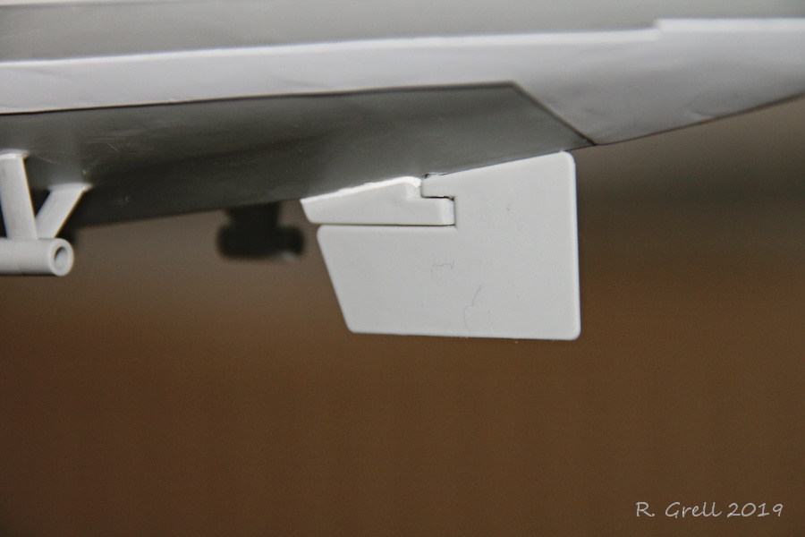

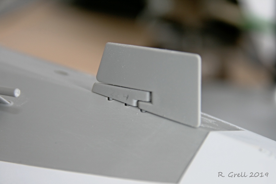

Wie zu sehen, passen die Stifte des Ruders und die Bohrungen im Rumpf nicht wirklich gut zueinander. Es blieb ein Spalt von etwa 0,5 mm.
Bild 103.jpg (100 KiB) 7870 mal betrachtet
Um das auszugleichen, habe ich die Isolierung eines Kupferdrahtes über die Stifte gezogen. Danach musste ich die Bohrungen für das Ruderlager (?) im Rumpf etwas aufweiten, dafür passte es aber spielfrei.

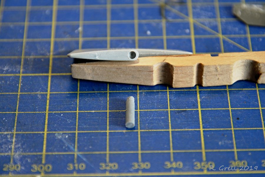

Am Ruder selbst habe ich den Stift abgetrennt, an dessen Stelle eine Bohrung mit gleichem Durchmesser und 2 mm Tiefe angebracht. Als Ruderwelle ist ein Stück Gußast mit dem Durchmesser der Bohrung im Rumpf verwendet worden. Ein Ende ist auf den Bohrungsdurchmesser im Ruderblatt abgedreht worden. Nach Anbringen am Ruderlager ist der Stift im Rumpf verklebt worden, dadurch bleibt das Ruder beweglich.

Den Spalt zwischen Ruderlager und Rumpf (bedingt durch die Rundung des Rumpfes, habe ich verspachtelt und verschliffen.
Bild 106.jpg (98.87 KiB) 7870 mal betrachtet
Gleiches bei den Wellenböcken, die ebenfalls teilweise große Spalte aufwiesen.

Die aufgeniteten Platten gefallen mir aber nicht so. Die wären mir für mein Auge zu dick. Ich würde sie an den Kanten etwas runterschleifen.

Nightquest1000 hat geschrieben: Di 21. Mai 2019, 08:56 Die aufgeniteten Platten gefallen mir aber nicht so. Die wären mir für mein Auge zu dick.
Die Platten sind aus 0,25 mm dickem Sheet gemacht. Das sind auf´s Original hochgerechnet 50 mm dicke Stahlplatten. Ich halte das für realistisch.
Nightquest1000 hat geschrieben: Di 21. Mai 2019, 08:56 Ich würde sie an den Kanten etwas runterschleifen.
Die Fotos sind vor dem Schleifen entstanden. Die Kanten sind nicht mehr so extrem eckig.

Wenn's immer so einfach wäre. Das mit dem Runterrechnen mag mathematisch richtig sein, funktioniert aber im Modellbau nicht immer wie gewünscht.
Wenn man die Bilder 90/91 mit 97/98 vergleicht, dann sind die Platten im Modell zu stark. Zumindest für mein Auge.
Ist aber nur ein Hinweis. Ist dein Modell, also deine Entscheidung.
