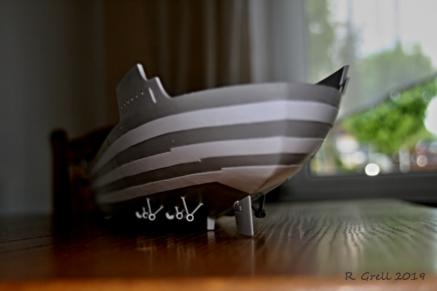

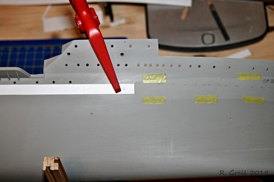

Wie auf den Originalfotos zu sehen ist, ist der Rumpf nicht glatt. Die Bordwände sind mit Streifen aus (möglicherweise) ...
Bild 091.jpg (101.8 KiB) 7859 mal betrachtet
... dickeren Stahlblechen oder zusätzlich aufgeschweißten Blechen verstärkt.
Quelle beide Fotos: maritimequest.com
Bild 092.jpg (89.22 KiB) 7859 mal betrachtet

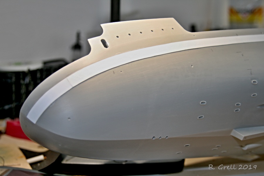

Ich habe versucht, diese Streifen mit 0,25mm PS-Streifen nachzubilden. Im Abstand von 9 mm zur Oberkante der Bordwand ist auf der ganzen Länge des Rumpfes eine Markierung angebracht worden, an der ich gerade Streifen angeklebt habe.
Bild 093.jpg (100.14 KiB) 7859 mal betrachtet

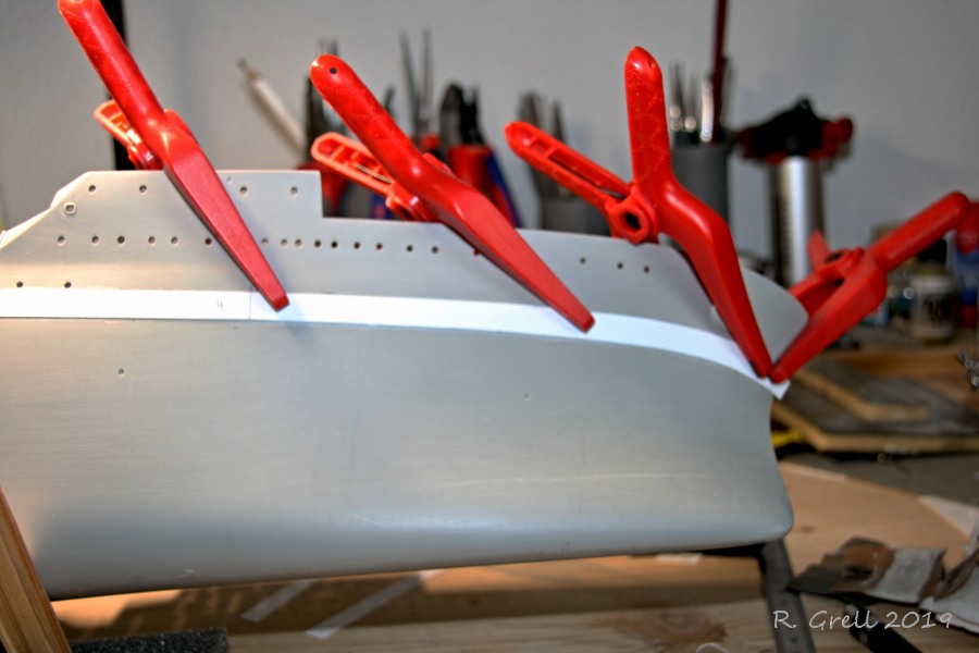

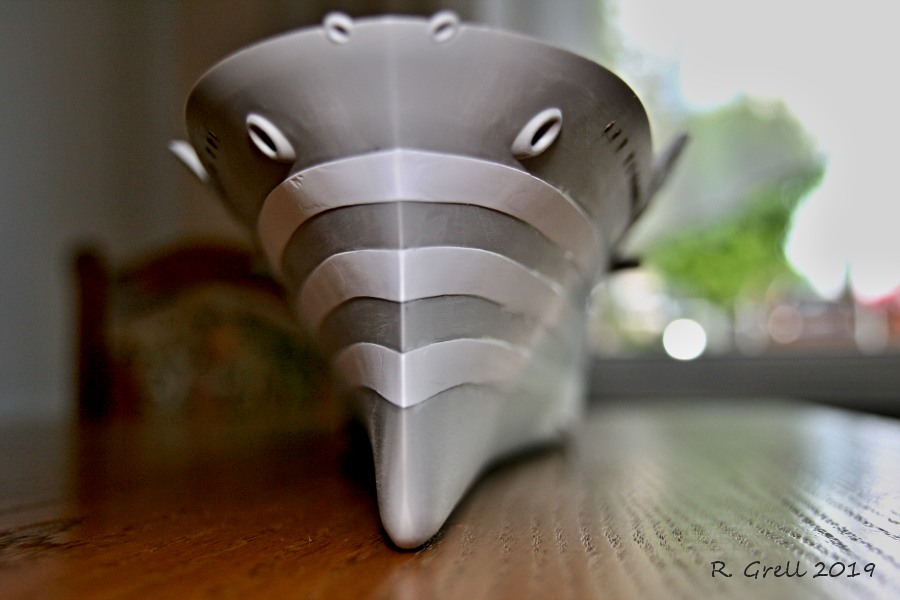

An Bug und Heck mussten die Streifen in eine runde Form gebracht werden. Dazu habe ich die Markierung vom Rumpf auf ein Stück Transparentparier übertragen, ...
Bild 094.jpg (103.92 KiB) 7859 mal betrachtet
... die Form ausgeschnitten, auf die PS-Platte übernommen und wiederum ausgeschnitten.

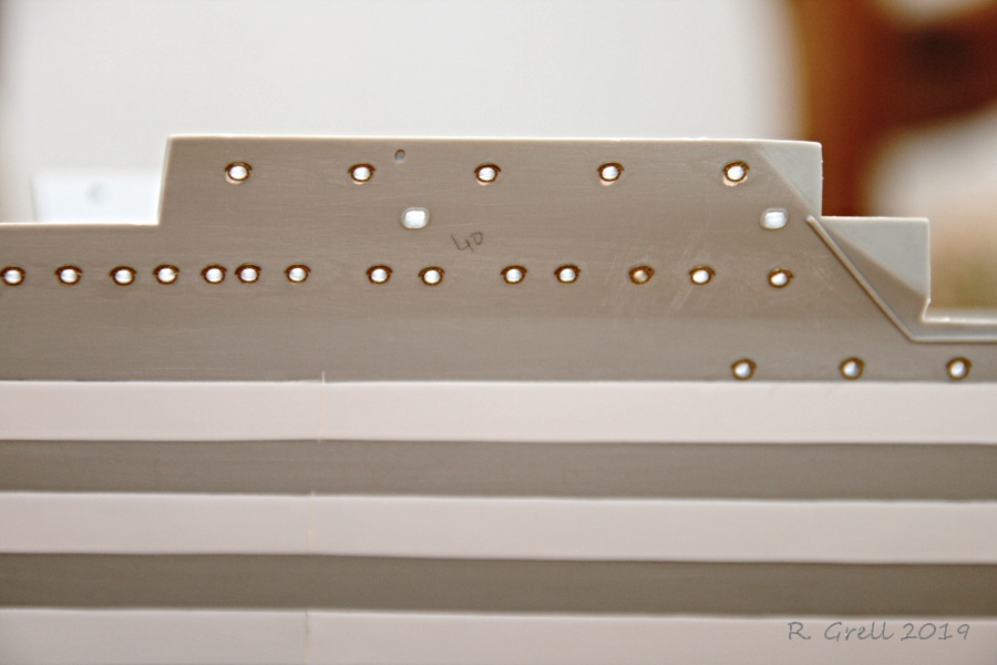

Im Vorfeld sind von mir schon die Bullaugen sowie am Bug die Speigatten (?) und zwei weitere Öffnungen am Heck
(siehe drei Fotos weiter oben) aufgebohrt bzw. -gefräst worden.
Bild 100.jpg (104.24 KiB) 7859 mal betrachtet

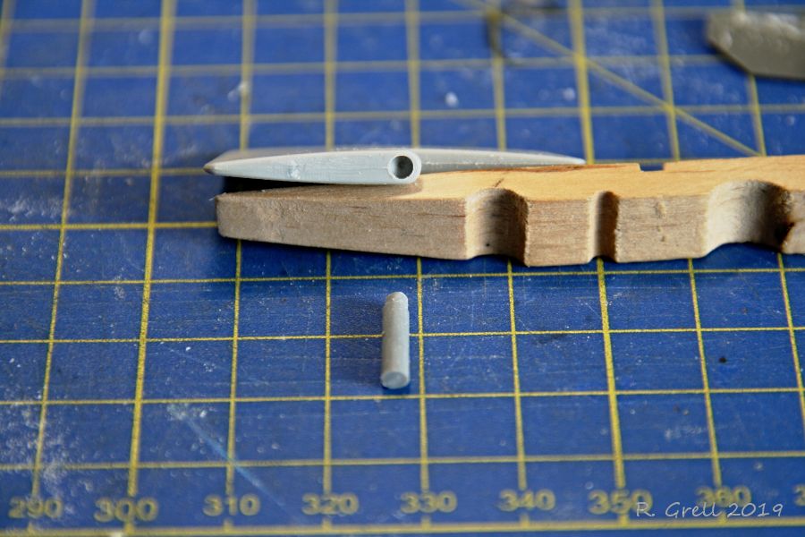

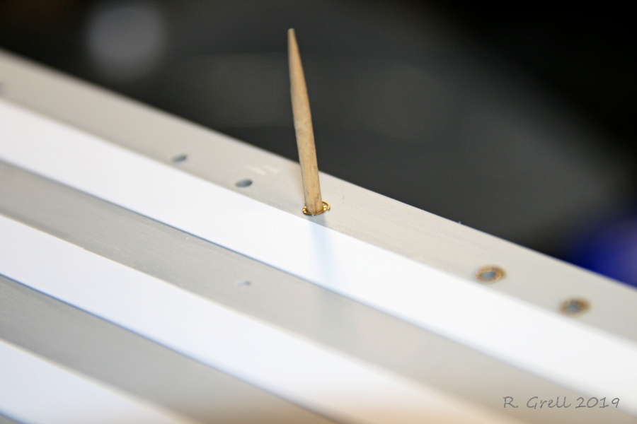

Ich hatte mir Gedanken gemacht, wie ich denn nun die Ätzteile an den Bohrungen auf einfache Weise anbringen
könnteund bin dann auf einen Zahnstocher gekommen. Dicke des Zahnstochers und Durchmesser der
Bohrung passten wie die Faust auf´s Auge. Ätzteil aufgespießt, ...
Bild 101.jpg (104.14 KiB) 7859 mal betrachtet
... ein wenig Sekundenkleber Gel um die Bohrung angebracht, Zahnstocher von außen durchgesteckt,
Bullauge positioniert und Zahnstocher nach innen heraus gezogen.

Ich finde das Wash am Turm auch gar nicht so schlecht.
Die aufgeniteten Platten gefallen mir aber nicht so. Die wären mir für mein Auge zu dick. Ich würde sie an den Kanten etwas runterschleifen.
Sonst alles gut.

Nightquest1000 hat geschrieben: Di 21. Mai 2019, 08:56 Die aufgeniteten Platten gefallen mir aber nicht so. Die wären mir für mein Auge zu dick.
Die Platten sind aus 0,25 mm dickem Sheet gemacht. Das sind auf´s Original hochgerechnet 50 mm dicke Stahlplatten. Ich halte das für realistisch.
Nightquest1000 hat geschrieben: Di 21. Mai 2019, 08:56 Ich würde sie an den Kanten etwas runterschleifen.
Die Fotos sind vor dem Schleifen entstanden. Die Kanten sind nicht mehr so extrem eckig.
Es grüßt Richard
Nightquest1000
Beiträge: 1845
Wenn's immer so einfach wäre. Das mit dem Runterrechnen mag mathematisch richtig sein, funktioniert aber im Modellbau nicht immer wie gewünscht.
Wenn man die Bilder 90/91 mit 97/98 vergleicht, dann sind die Platten im Modell zu stark. Zumindest für mein Auge.
Ist aber nur ein Hinweis. Ist dein Modell, also deine Entscheidung.

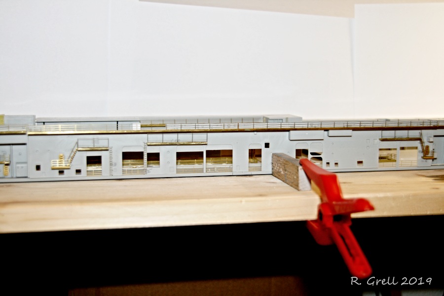

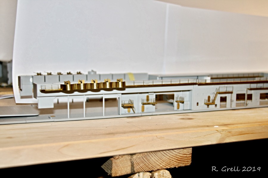

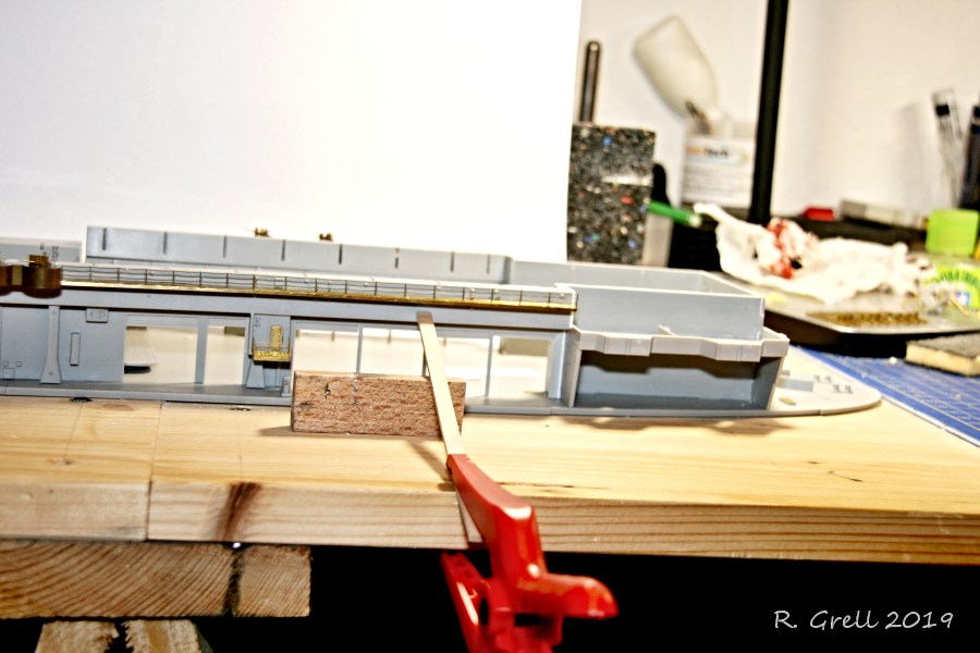

Die backbordseitigen Aufbauten des Hangardecks. Die Teile sind nur trocken aneinander gestellt.
Die Hangartore sind alle unterschiedlich weit geöffnet dargestellt.
Bild 107.jpg (103.37 KiB) 8565 mal betrachtet
Bild 108.jpg (100.93 KiB) 8565 mal betrachtet
Klammer und Holz dienen lediglich dazu, das Bauteil senkrecht zu halten.

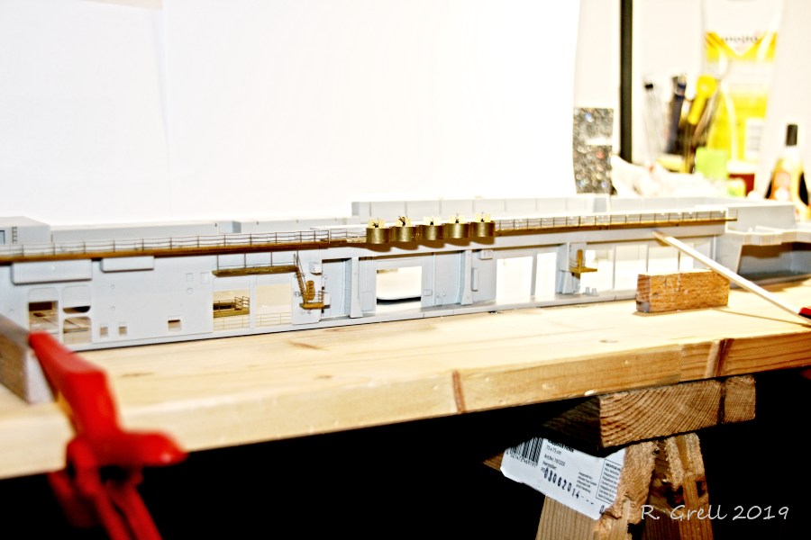

Im mittleren Abschnitt schließen die Hangartore direkt mit der Bordwand ab. Deshalb habe ich hier, wie ich auf einem
der wenigen Originalfotos gesehen habe, eine Reling aus dem PE-Satz des Meritbausatzes eingebaut.

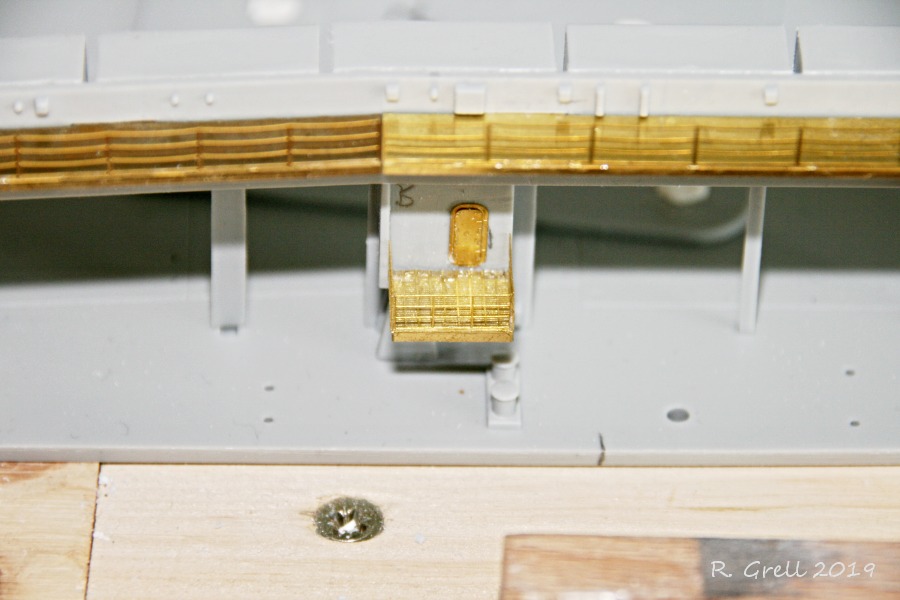

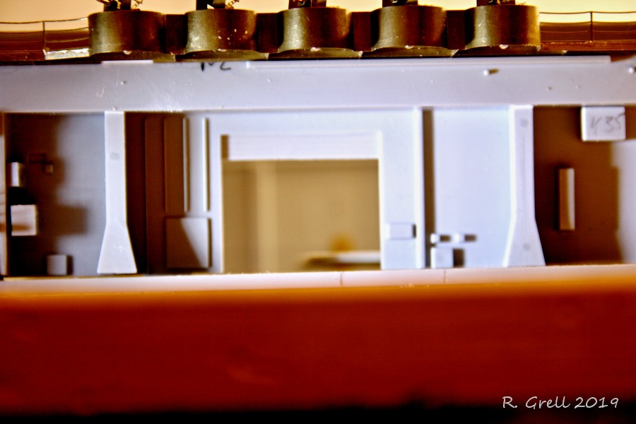

Die Y-förmigen Stützen waren um 0,25 mm zu kurz, so das ich den Spalt mit PS Sheet ausgefüllt habe.
Bild 112.jpg (108.34 KiB) 8565 mal betrachtet
Gleiches glit für diesen erkerähnlichen Vorbau.
Bild 113.jpg (100.87 KiB) 8565 mal betrachtet

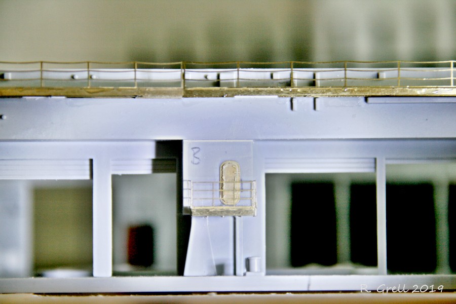

Das angegossene Schott habe ich durch PE ersetzt, eine Plattform war aber nicht vorgesehen, was m.E. so nicht gewesen sein kann. Originalbilder von diesen Bereich der Backbordseite habe ich nicht gefunden. Ich bin aber davon ausgegangen, dass dort eine Plattform gewesen sein müsste. Wozu sonst das Schott? Also habe ich aus einem Teil einer Radarantenne und Relingabschnitten des dem Meritbausatz beiligenden PE-Satzes eine Plattform gemacht.
Die Tage gibt´s die Bilder der Steuerbordseite.
