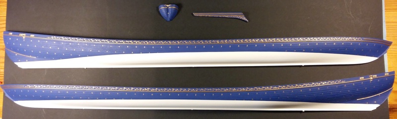

Jetzt zur Reale....... Die Kleineteile sind in großen und ganzen fertig, so das ich mit ersten arbeiten am Rumpf beginnen konnte..... entgraten, waschen, bemalen. Das Heckteil ist mittlerweile sogar schon fertig.... :mrgreen: aber das Teil für den Bug, sowie der Rumpf sind "nur" mit den Grundfarben (Weiß, Blau) bemalt. Guckst du.....:
Der eigentlich "Bemalungsmarathon" fängt jetzt erst an...... unzählige kleine "Lilien" Verziehrungen ....und so.... werden einige Zeit in Anspruch nehmen.

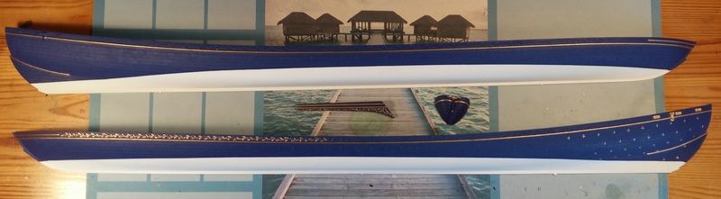

Leider komme ich im Moment nicht so richtig weiter. Das Bemalen der ganzen kleinen Verzierungen (Lilien und Ranke) am Rumpf dauert doch echt lange und ist doch tatsächlich recht schlauchend. Das ist der derzeitige Stand der Dinge.....:
Das wird auch noch einige Zeit dauern, bis ich mit der Bemalung fertig bin. Danach die 4 Rumpfteile zusammen bringen, Verbindungsstellen spachteln, verschleifen und bemalen. Dann trocknen lassen, anschließend mit Ölfarbe dabei. Was sagen wir dazu.... der November ist gesichert. :mrgreen: Erst dann kann ich mit den Decks anfangen.

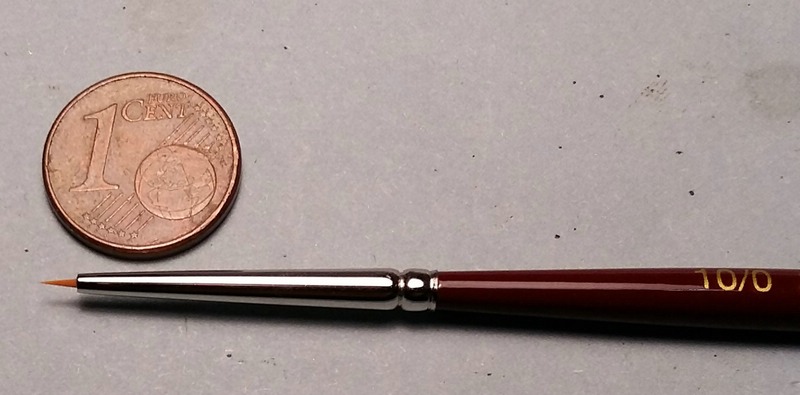

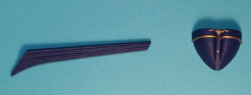

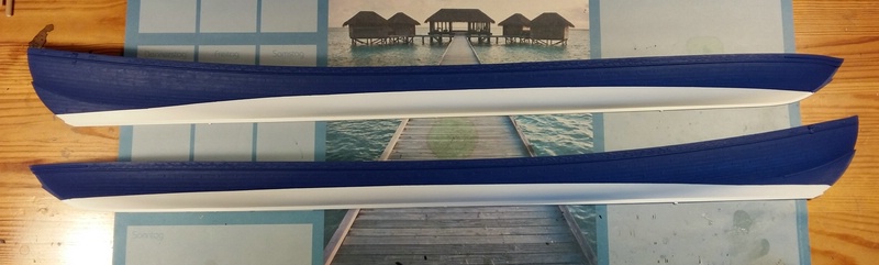

JUBEL :D .... es ist vollbracht! Der Rumpf ist fertig bemalt. Alter Schwede, das hat gedauert... :shock: Jetzt "nur" noch ein paar kleine Korrekturen (je älter, desto tattriger), dann werden die 4 Rumpfteile zusammen geklebt. So sieht´s aus.....:
Bemalt habe ich die kleinen Lilien und die Ranke mit einem sehr feinen Pinsel 10/0........:

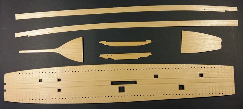

Nach dem Rumpf ist vor den Decks.......:
.... aber wie gesagt..... erst mal korrekturen am Rumpf, dann zusammen kleben, spachteln, schleifen, bemalen...... Den fertigen Rump bekommt ihr dann im nächsten Update sehen (noch ohne Ölfarbe).
