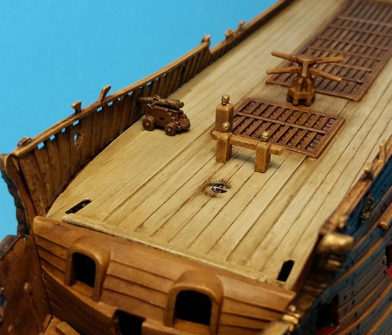

Hallo Freunde des gepflegten Modellbaus...... Bild
Hier gibt es wieder den ein oder anderen Fortschritt zu vermelden. Da der Rumpf nun trocken genug war, konnte ich die ersten Teile.... Decks, Schotten und "Türmchen" verbauen. Die Türmchen erwiesen sich als recht widerspenstig gegen den Einbau und mussten massiv bearbeitet werden. So sieht das jetzt aus....:
Die "Hecklaterne" Und der Flaggenstock sind noch nicht verklebt, da ich an die Innenseite des Heckspiegels noch mal bei muss. Bei dem Bausatz ist da alles "glatt" aber in meinem Buch wird da eine Art ...... wie soll ich es nennen?.....Gerüst gezeigt das ich noch herstellen möchte. Aber dazu komme ich noch genauer an anderer Stelle. Geduld bitte.
Die Decks, die Schoten und diverses Kleinteile habe ich auch verbaut.....guckst du.....:
Das vordere Schott und die Gräting sind "nur" gestellt und noch nicht geklebt, weil die auch noch bearbeiten möchte....:
Wie man vielleicht sieht, habe ich mal ein..... "Kanönchen" probegestellt..... dabei ist mir aufgefallen.... leider zu spät...  Bild  ..... das die Lafetten alle unterschiedliche höhen haben. Die muss ich dann beim verbauen noch sortieren.....  Bild  Mist!
Als nächstes werde ich die Kanonen Fertigstellen und dann an bestimmte Details wie Niedergänge und Belegstellen bauen, die im Bausatz nicht enthalten sind.

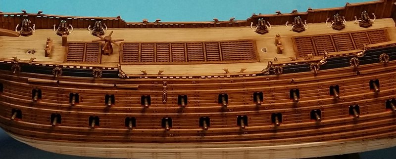

Wieder einen Schritt weiter. Die Halbkanonen (unter Deck) sind an Ort und Stelle. Sieht doch gleich besser aus....oder? Guckst du.......:
Ach ja.... die Masten sind nur zur Vorbereitung und Anpassung gesteckt. Jetzt geht es weiter mit den Kanonen an Deck........

Spannend finde ich nach wie vor die Position der Gangspill zwischen der Grätings.

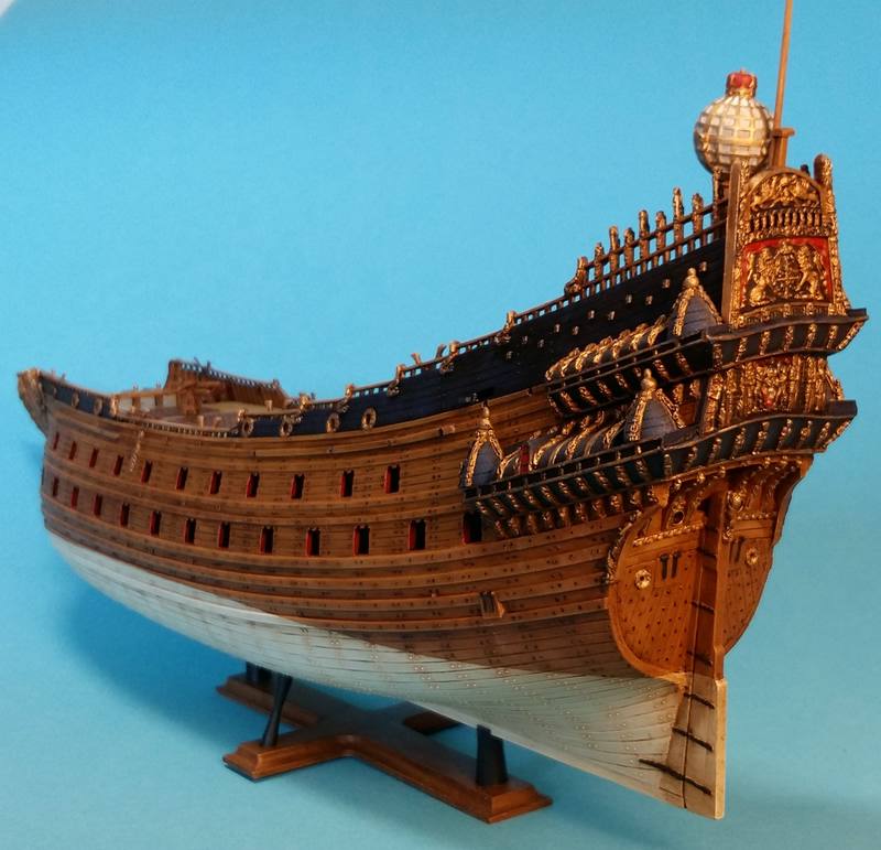

Nebenbei habe ich dann mal das Ruder mit ´ner Ruderkette versehen......:

Übrigens. Meinst Du nicht die Ruderkette ist etwas lange? Sind die nicht meist viel kürzer?

Hallo Pat.......
Tja.... dazu gab es schon so einige Diskussionen...... wie lang oder kurz sollte so eine Ruderkette sein. Ich gestehe, ich weiß es gar nicht mal genau. Ich Orientiere mich meistens an ......entweder Originale oder eben auch andere Modelle. Bei der Vasa ist es so, das mal eine längere gezeigt wird aber auch kurze, oder gar keine.
So habe ich nach Gutdünken abgelängt.

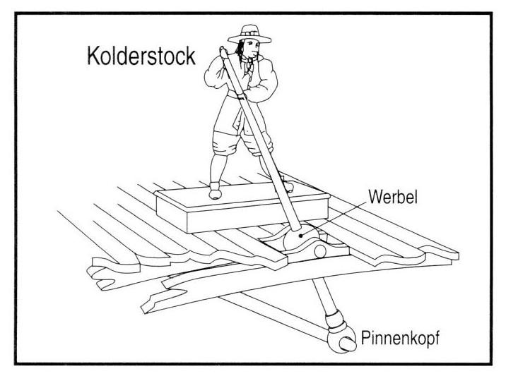

Zur Ruderkette (Sorgleine).....(für die es wissen wollen)..... diente zur Rudersicherung für den Fall dass das Ruderblatt durch starke Wellen oder bei Grundberührung aus den Scharnieren gehoben wurde und nicht zum bedienen des Ruders. Die Bedienung des Ruders selbst geschah über einen sogenannten Kolderstock.... so wie hier bei dem Original der Vasa.......:
Um das etwas besser zu verdeutlichen, hier ein paar Bilder...:
comp_kolderstock 3.jpg (68.99 KiB) 8668 mal betrachtet

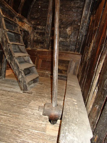

So oder ähnlich sah das bei der Vasa aus....:
comp_kolderstock 4.jpg (71.55 KiB) 8668 mal betrachtet
Das steuern per Steuerrad kam erst um einige Zeit (Jahrhundert) später.

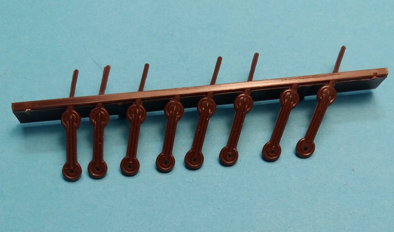

Die Rüstbretter zu beginn... noch mit Plaste Rüsteisen und Plaste Jungfern......:
Unter Einsatz von Skalpell, Bohrer und Schmirgel sah das dann so aus.......:
