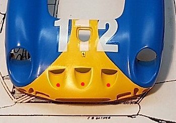

Gastronaut hat geschrieben: Ich hab also den Boden einer PET-Flasche abgeschnitten und die Rundungen an die Karo angepasst.
Feine Lösung. Dazu noch ohne Flaschenpfand zu opfern :respekt: :mrgreen:.....
Aber 3 kleine Löchlein mußt Du noch bohren: Nämlich die hier
Siehe auch warum
Ich weiß nicht ob es irgendwo schon erwähnt wurde: die drei Luftöffnungen waren bei Bedarf mit entsprechenden Abdeckblechen zu verschließen, siehe hier:
Mit Abdeckung.jpeg (212.71 KiB) 8157 mal betrachtet
Ein 0,5mm Loch dürfte wohl den richtigen Durchmesser haben.
Ansonsten: :thumbup: :thumbup: :thumbup:

Die 3 Löcher hätte ich glatt übersehen. Wird aber kein Problem sein diese nachträglich zu bohren.

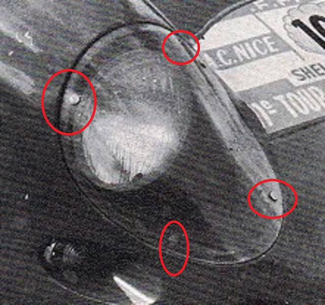

Gastronaut hat geschrieben: Ich werde vermutlich bei den Scheinwerfergläsern Löcher bohren und diese mit vier
0,5mm Nieten befestigen. Habe bedenken das das ganze nicht hält wenn ich nur die
Ränder mit Kleber versehe.
Die Lösung mit den Nieten ist ja auch nicht weit von der Realität entfernt
