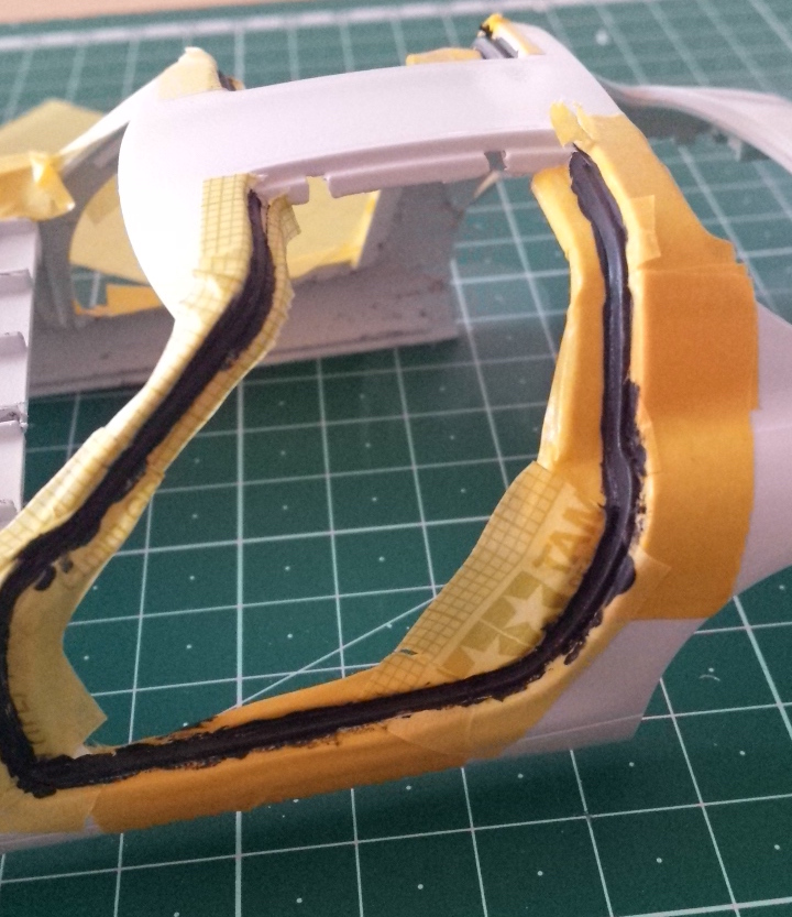

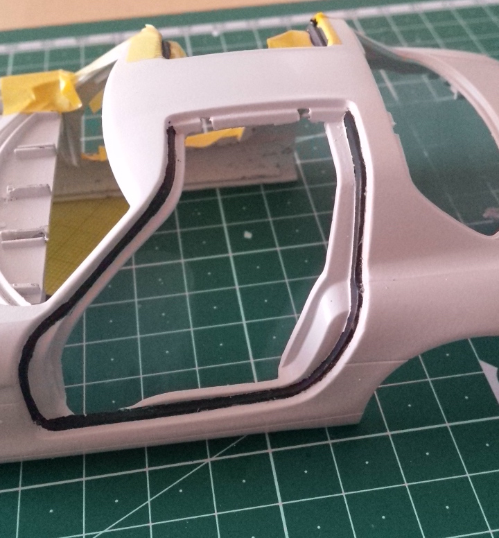

Heute morgen die Gummidichtungen in den Türen.
Erst maskieren:
Dann bemalen und Maskierung entfernen. Ich habe dieses Mal keinen Lackstift verwendet, sondern Email Anthrazit.
Insgesamt besser wie das erste Mal, aber eindeutig verbesserungswürdig  ;)
Wenn der Lack durchgetrocknet ist, werde ich ein wenig an einigen Stellen mit dem Skalpell wegkratzen, damit die Linien gerader werden.

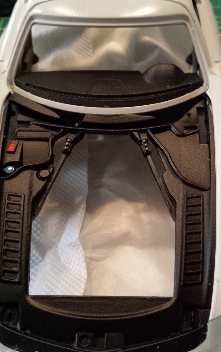

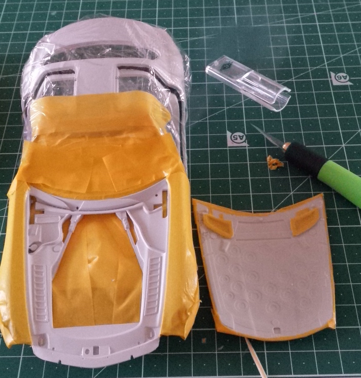

Trotz bzw wegen der aktuellen großen Hitze habe ich heute das Modell für die letzte Mattschwarz-Lackierung vorbereitet.
Lackiert und in der Trockenkammer.

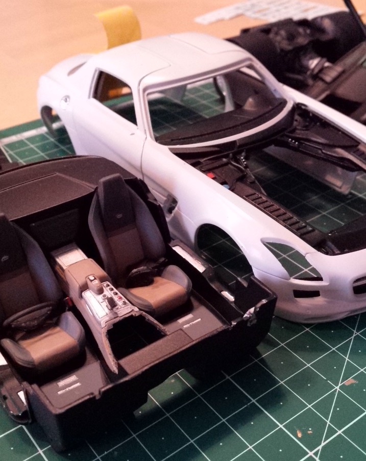

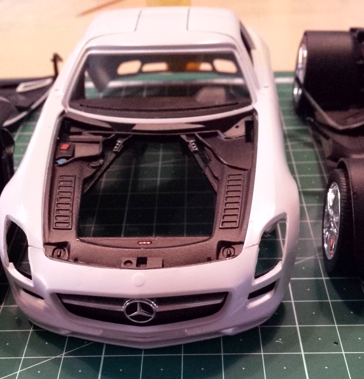

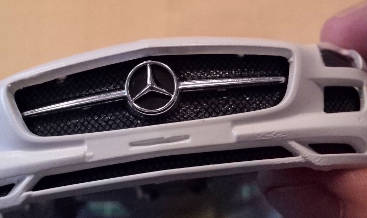

Update:
Ich bin am selben Stand angelangt wie am 2. August (Motorraum) und habe die Front und Heckschürze angebaut.
Hier schaut es aus wie am Autofriedhof:  ;)
Ein paar kleinere Einbuchtungen im Kunststoff.

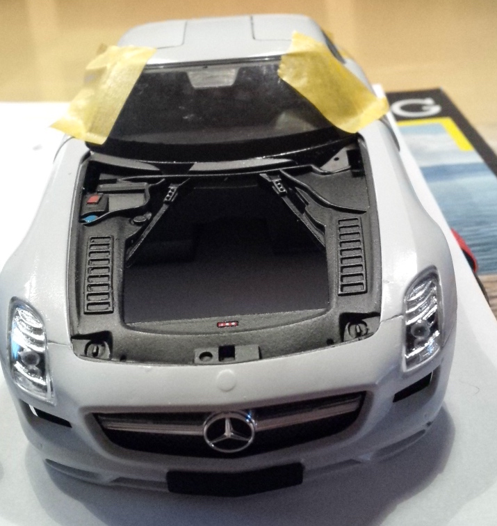

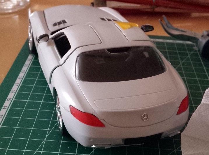

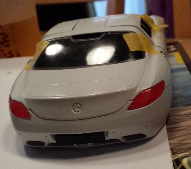

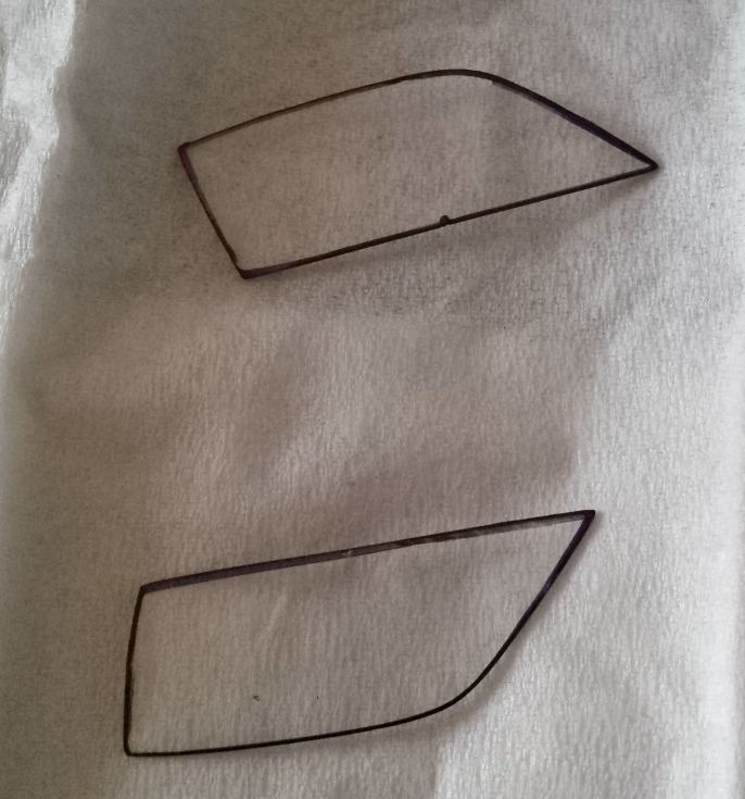

Endspurt:
Heute waren die Scheinwerfer, Heckleuchten, Front- und Heckscheibe dran. Bei den durchsichtigen teilen war einiges an Nacharbeit erforderlich. Ich habe dazu u.a. einen feinen Schleifschwamm verwendet. Das geht sehr schnell und die Kanten werden sehr glatt.
Für den sicken schwarzen Streifen auf der unteren Seite der Frontscheibe habe ich Klebefolie auf die Scheibe geklebt, die Scheibe exakt ausgeschnitten, die Folie entfernt und auf der Rückseite versetzt aufgeklebt. So konnte ich mit einigen Pinselstrichen die mattschwarze Farbe auf bringen. Für die schmalen Dichtungen habe ich mit einem feinen Pinsel in die Fensterausschnitte lackiert. Das geht besser als mit Lackstift am Rand des Glases entlang malen.

Sehr schön! Sieht schon sauber aus!
Für die Rückleuchten lohnt sich die Anschaffung von "Klarfarben" rot (und orange). Das bringt die klaren Teile besser als Lampen rüber. Bei dem Benz, den mein Stiefsohn im Bau hat, habe ich die Rückleuchten abgetönt - was zu seinem Modell besser passt. Ob er die von innen noch klar rot bemalt, wird sich zeigen - und auch, ob es dann gut ausschaut. Das Modell liegt schon seit 3 Monaten bei mir. Liegt daran, dass er nur bei mir zum Basteln kommt und uns trennen fast 3 Stunden Fahrzeit :(

Die Rückleuchten sind in Rot Klar bemalt. Offensichtlich etwas zu großzügig  ;)
Zusatzfrage: Bemalt man das "Glas" innen oder außen mit der Klarfarbe?

Das "Glas" innen bemalen !
Da sieht man keine Pinselstreifen !

Super. Deswegen musst ich außen den Lack so dick auftragen...
Wieder etwas gelernt.  :thumbup:

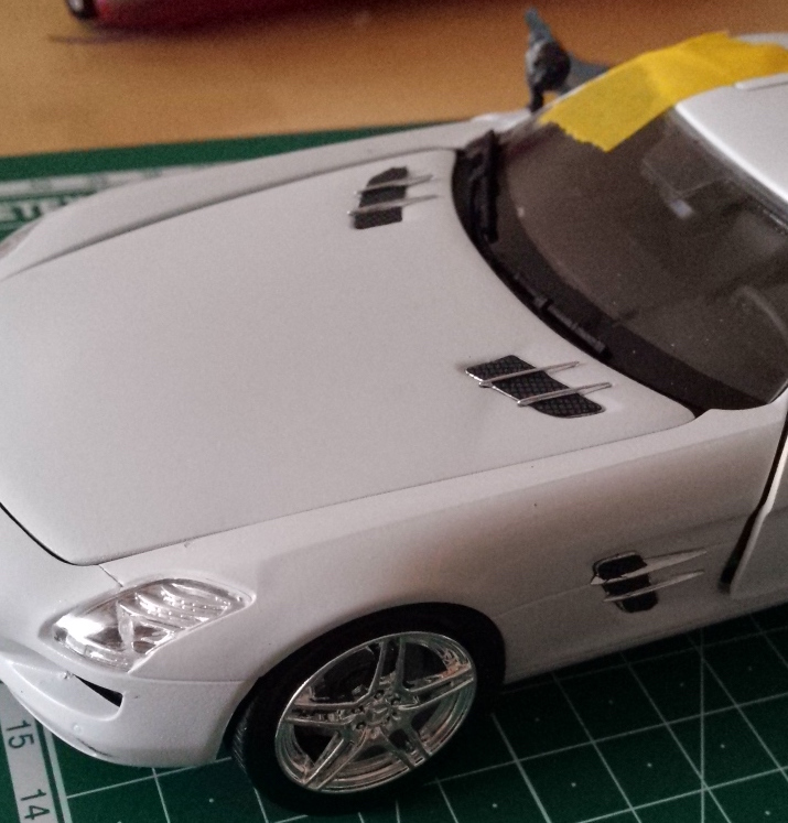

Letzte Schritte:
Fenster, Scheibenwischer, Decals, Endrohre
Weiter geht es in der Galerie. Mercedes SLS AMG 63
