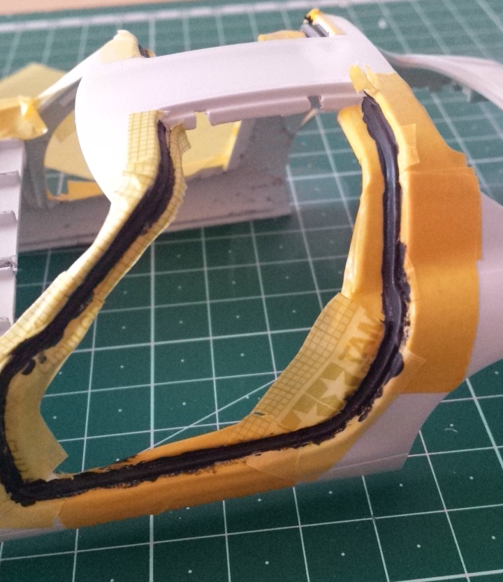

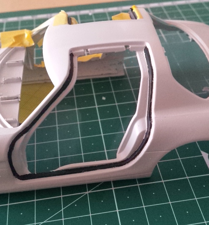

Heute morgen die Gummidichtungen in den Türen.
Erst maskieren:
Dann bemalen und Maskierung entfernen. Ich habe dieses Mal keinen Lackstift verwendet, sondern Email Anthrazit.
Insgesamt besser wie das erste Mal, aber eindeutig verbesserungswürdig  ;)
Wenn der Lack durchgetrocknet ist, werde ich ein wenig an einigen Stellen mit dem Skalpell wegkratzen, damit die Linien gerader werden.

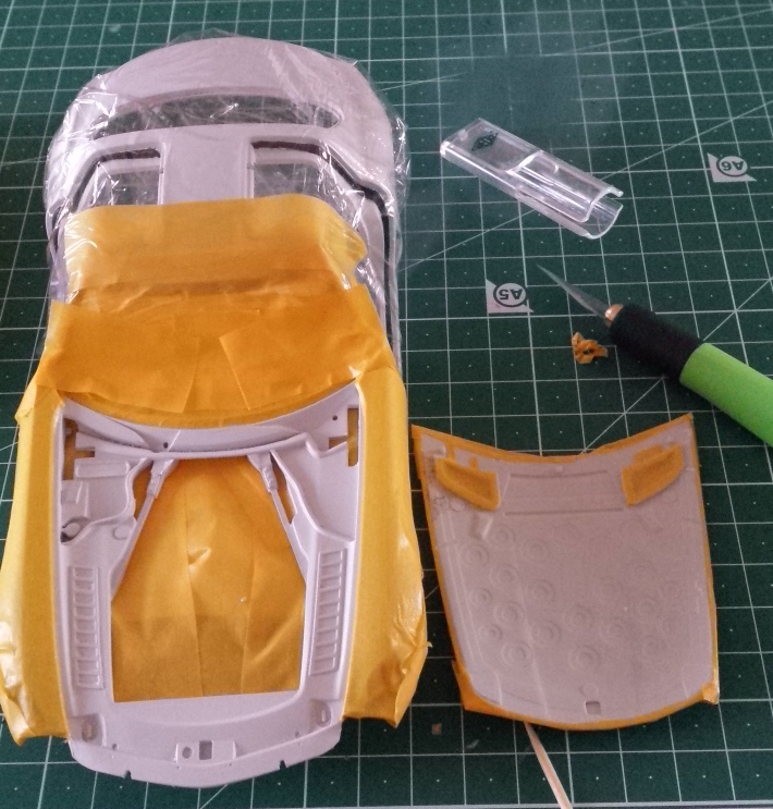

Trotz bzw wegen der aktuellen großen Hitze habe ich heute das Modell für die letzte Mattschwarz-Lackierung vorbereitet.
Lackiert und in der Trockenkammer.

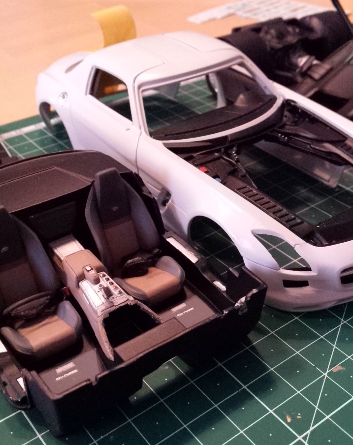

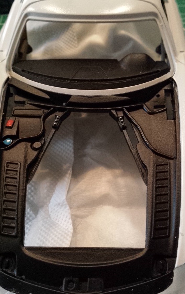

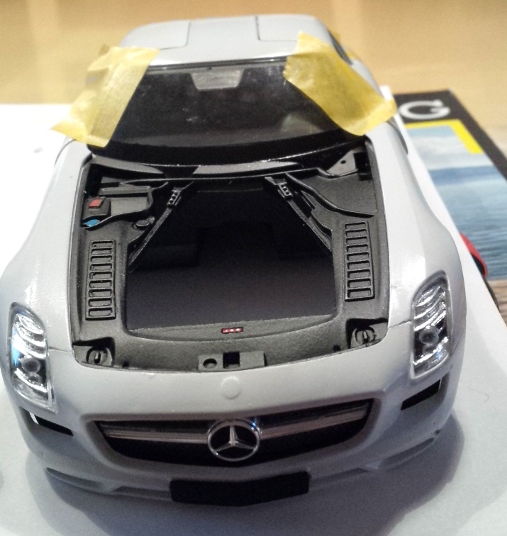

Update:
Ich bin am selben Stand angelangt wie am 2. August (Motorraum) und habe die Front und Heckschürze angebaut.
Hier schaut es aus wie am Autofriedhof:  ;)
Ein paar kleinere Einbuchtungen im Kunststoff.

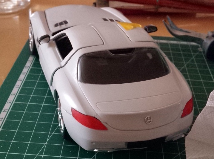

Die Rückleuchten sind in Rot Klar bemalt. Offensichtlich etwas zu großzügig  ;)
Zusatzfrage: Bemalt man das "Glas" innen oder außen mit der Klarfarbe?
Gastronaut
Beiträge: 651
Ich nehme immer CD-Schreiber. Meiner Meinung nach das einfachste.
Beiträge: 2529
Wohnort: Neckarsulm
Das "Glas" innen bemalen !
Da sieht man keine Pinselstreifen !
tintifax_2
Beiträge: 487
Wohnort: Irgendwo
panzerchen hat geschrieben:Das "Glas" innen bemalen !
Super. Deswegen musst ich außen den Lack so dick auftragen...
Wieder etwas gelernt.  :thumbup:
Vielen Dank.
Dito. Ich bemale im Grunde immer von innen. Beim BMW i8 habe ich zusätzlich noch von außen bemalt. Dadurch haben sie noch eine bessere Tiefenwirkung. Bei den schmalen Lampen ist es auch kein Hexenwerk.
Bei dem Mercedes habe ich meinem Steifsohn empfohlen, den Chromlampenträger zu bemalen. Dadurch sollten die "Gläser" noch durchsichtiger wirken aber doch rot erscheinen. Die "Gläser" selbst habe ich noch von innen leicht schwarz abgetönt. Montiert sind sie noch nicht. Also kann ich zu dem Ergebnis noch keine Aussage treffen. Müsste heute Abend so weit sein.
