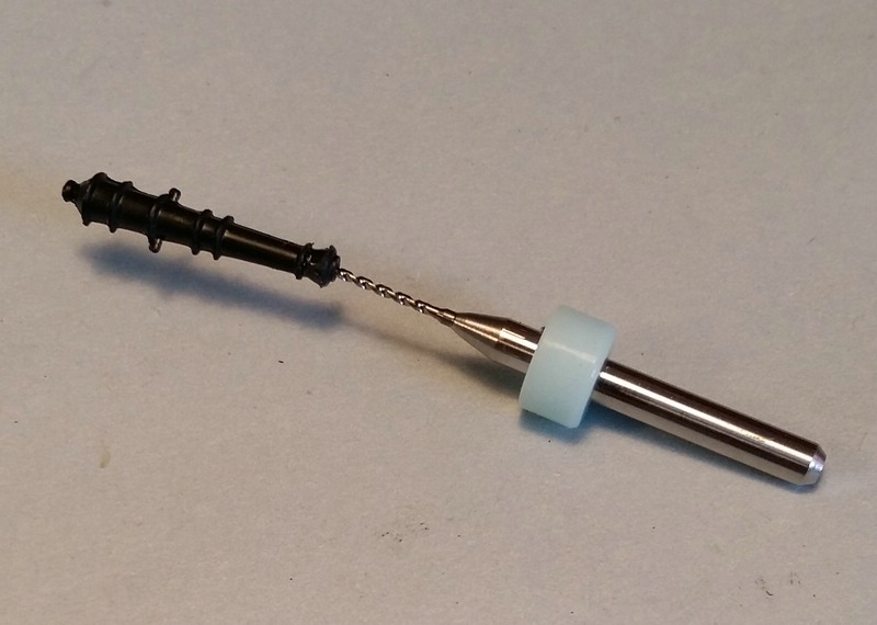

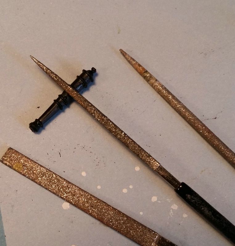

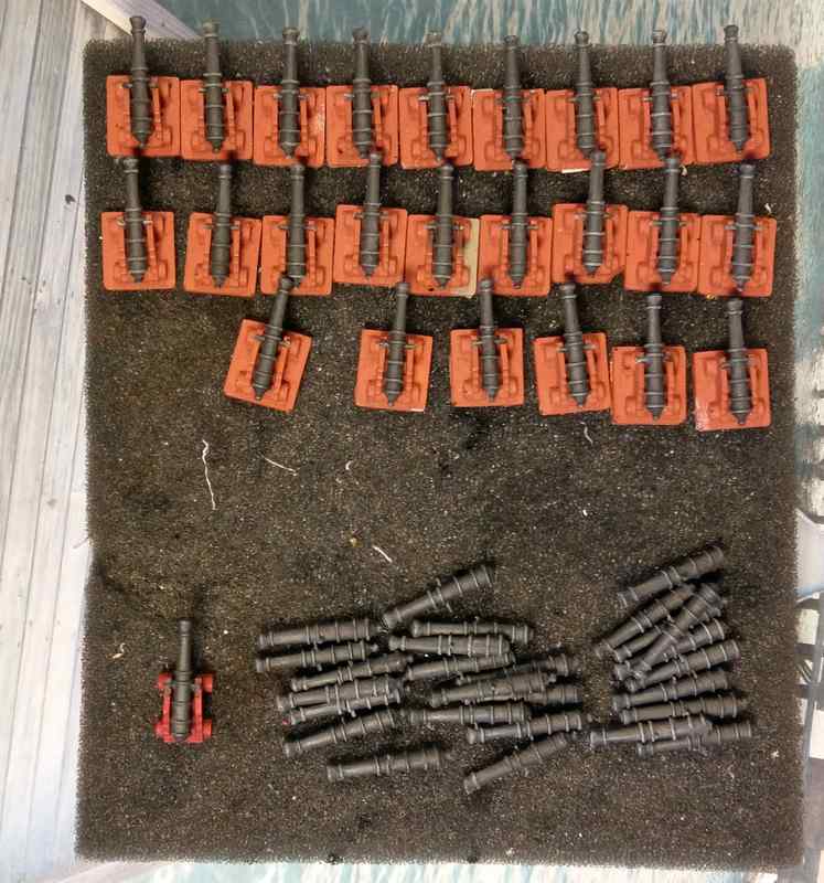

Manoman.... wat hab ich mir aufgehalst...... Ich habe noch nie so schlecht gegossene Kanonen gesehen, wie die von diesem Modell... und das bei dem Stolzen "Heller" Preis ...( gut, ich habe sie für die Hälfte in der Bucht geschossen). Das mit dem Kanonen entgraten will kein Ende nehmen. Um das mal in Bild zu zeigen....... Guckst du.....:

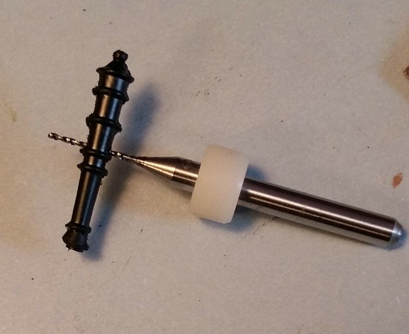

Erst mal das fast Stecknadel große Mündungsteil ankleben, dann Mündung aufbohren (0,8mm)

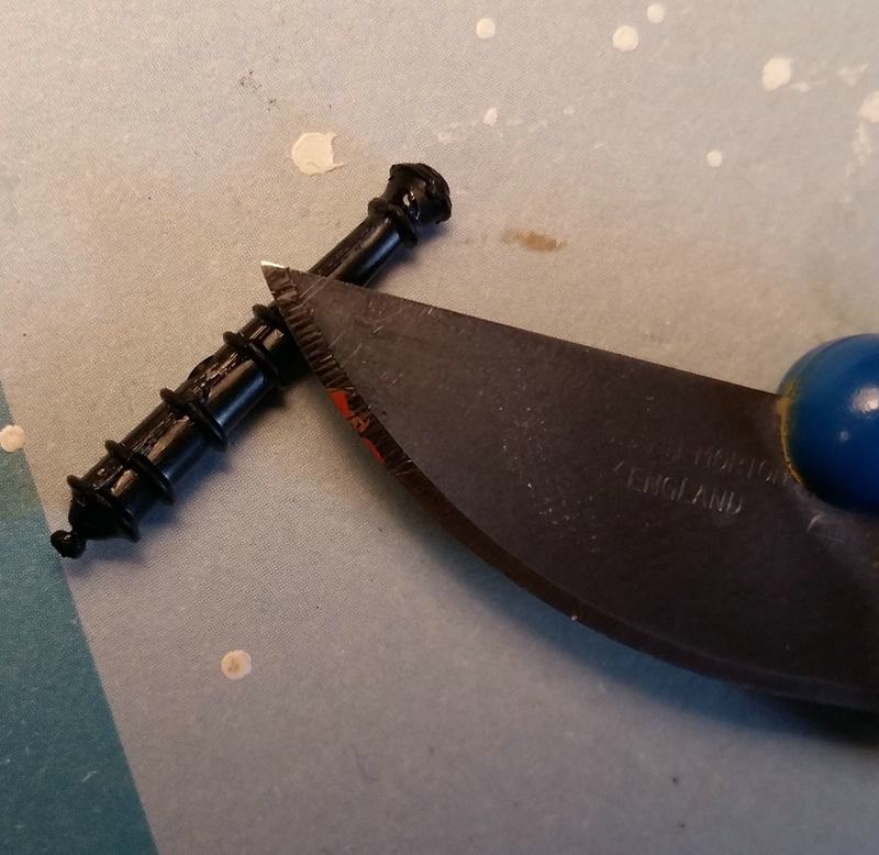

.....dann den heftigen seitlichen Grad mit Skalpell abschaben und die falschen Schldzapfen abschneiden...:
....weiter mit seitlich aufbohren für den neuen Drahtschildzapfen (0,5mm)...:

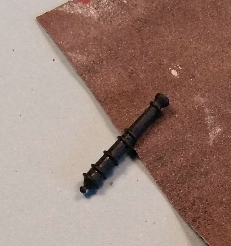

... und als nächstes mit verschiedenen Minifeilen Grad entfernen und in Form bringen (die Dinger sind zum Teil Windschief)....:
.......noch mit feinem Schmirgel Nacharbeiten....:

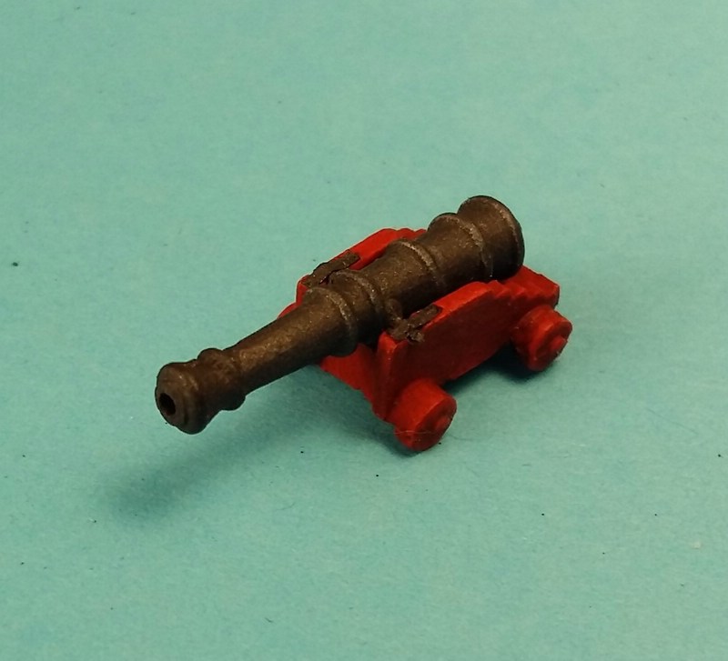

Zuletzt den Draht für den Schildzapfen einkleben, bemalen und Drybrushen...... alles 52 mal nur für die beiden unteren Decks. Da kommen ja noch welche auf den oberen Decks..... püüüüüh :o :? :x
Und nicht genug.... habe dann noch aus Klebeband, 0,9 mal 2,7 mm große Bänder für die offenen Schildzapfen zurecht geschnippelt und gefärbt. Gucks du fertige Wumme...:
Ja-ja.... der Wahnsinn kennt bei mir kein Ende...... :lol:

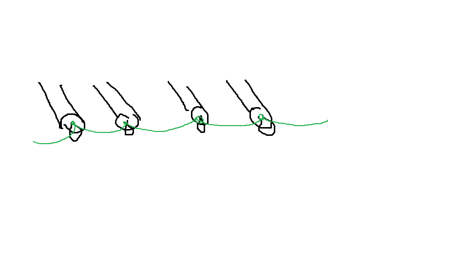

ach so, noch was. Du hattest doch gefragt, was passiert wenn sich eine Lafette oder ein Rohr löst und dann drin rumfällt.
Um das zu vermeiden verbinden viele Modellbauer die Rohre miteinander mit schwarzem Tau. Fällt nicht auf.
Wenn sich dann doch mal was löst ist es immer noch "gefangen"
Hab mal schnell am Computer was gekrixelt:
LG
Tom

Das mit dem schwarzen Garn ist keine schlechte Idee und als Alternative zum "Verstiften" brauchbar. Zumindest einfacher zu machen. Mal sehen...

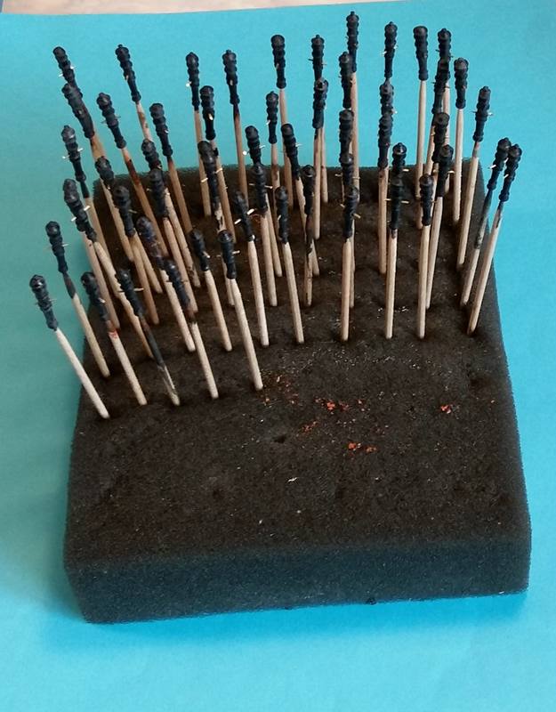

Die Appetit-Häppchen..... Kanonenspießchen... :lol: .....:
So sah das aus vor der Bemalung.
Die Rohre sind aber mittlerweile alle bemalt und zum Teil auf die Lafetten der mittleren Batterie geklebt (Lafetten mit Podest).....
... die Restlichen warten auf ihren Einsatz auf den anderen Laffetten, die noch fertig bemalt werden müssen.... (haben ihre ersten 2 Farbschichten erhalten.... Rot auf Schwarz...naja)....:

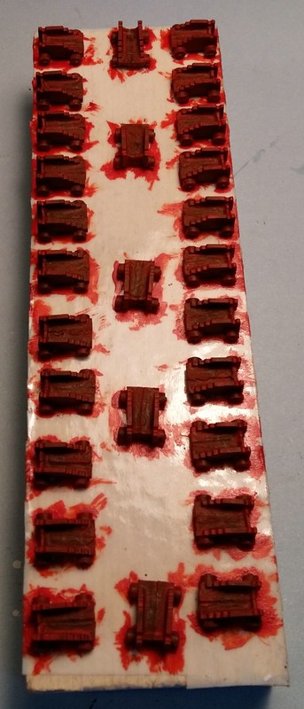

...Zum Schluss werden diese Lafetten noch mit Ölfarbe behandelt und dann, nach dem ankleben der Rohre mit der schon beschriebenen Lasche versehen. Im übrigen.... habe einen Holzklotz mit Doppelseitigen Klebeband versehen und die Lafetten drauf gepappt. Zum bemalen ideal... Klebestellen bleiben frei von Farbe.

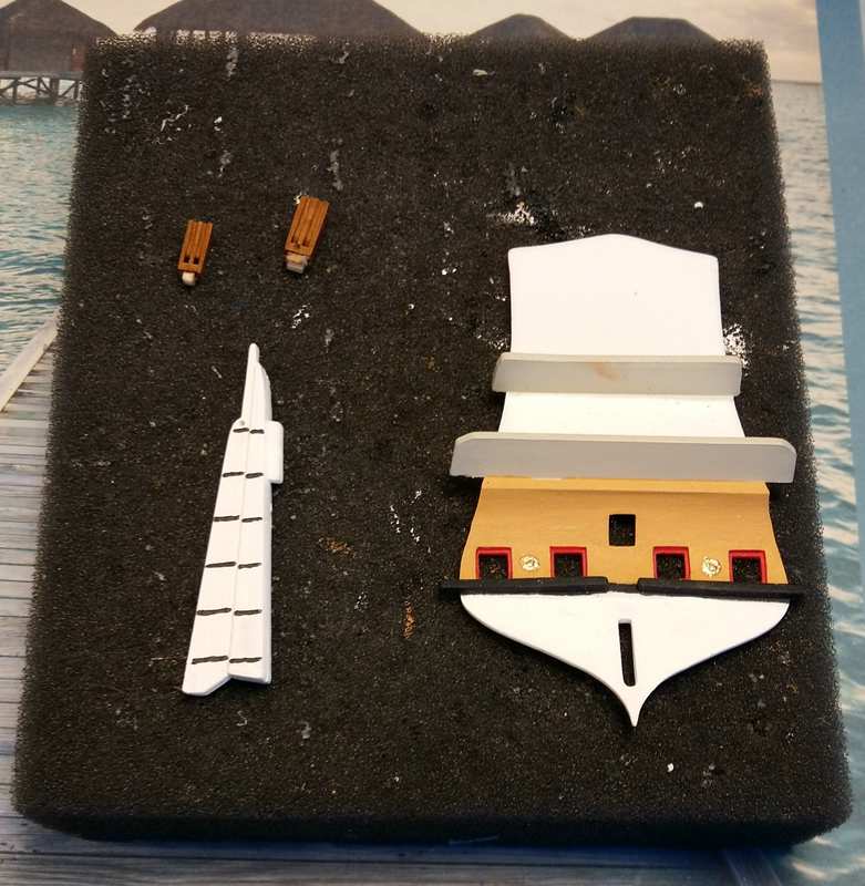

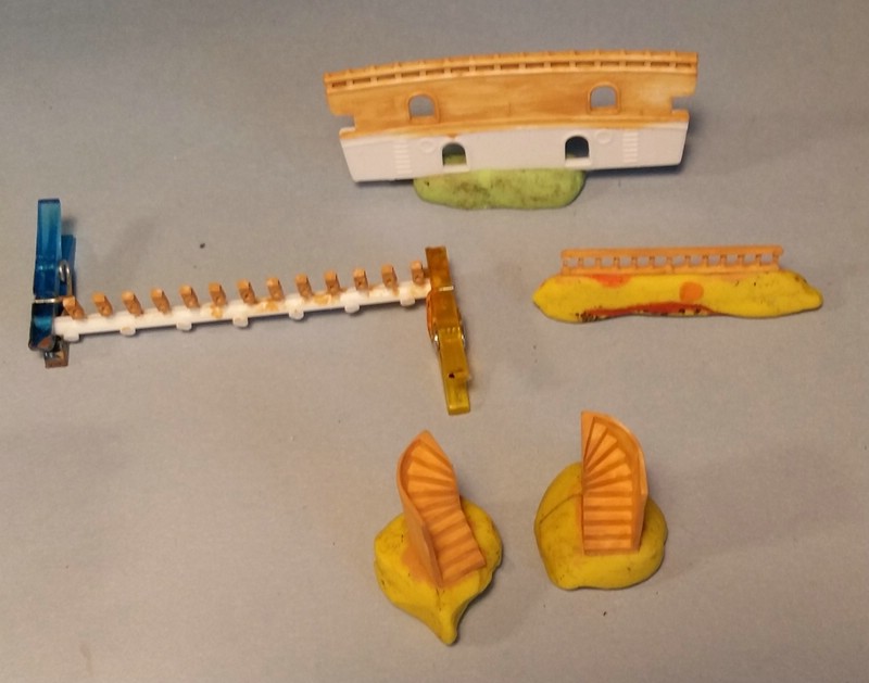

Weiterhin habe ich andere Teile vorbereitet.... entgratet und so... und z.T. mit einem ersten Anstrich versehen.....(vorderes Schott, Niedergänge, usw.)...:
...hier ist einfaches Knetgummi aus dem 1 Euro-Laden der Bemalungshalter....
....weitere Teile in Vorbereitung... Heckteil (von Spiegel möchte ich noch nicht sprechen), Ruder und schon fertige Knechte...:

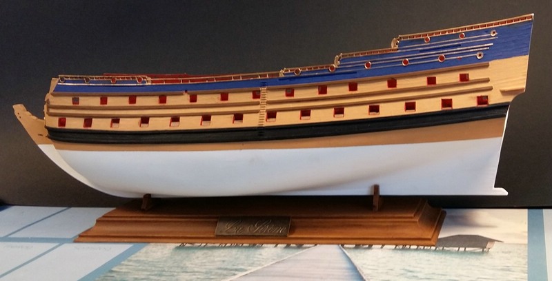

Aber eine Erfolgsmeldung gibt es doch.... der Rumpf ist fertig bemalt und zusammen geklebt.......:
...der Modellständer (da wo das Modellschiff mal drauf kommt und kein Schweinkram :lol: ) ist auch fertig. Der Rumpf ist aber noch nicht angeklebt... muss ja noch mit Ölfarbe behandelt werden.... was Morgen geschieht. Bilder dazu werden dann noch kommen.

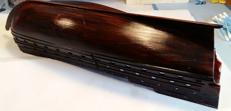

Yuuuuup... Bleiweiß! Natürlich ist das Modell noch eine Kindergeburtstagstorte, aber nach dem Einsatz von Ölfarbe wird das anders aussehen.
Zum Unterwasseranstrich sagt z.B. Höckel....:
"Der Rumpf wurde unter der Wasserlinie meistens mit Holzkohlenteer gestrichen und erhielt dadurch einen dunkelbraunen, fast schwarzen Farbton, der einem kräftigen Van-Dyck Braun (nehme ich als Ölfarbe) ähnelt. Manchmal wurde dem Holzkohlenteer auch Schwefel als Schutzmittel gegen Wurmfraß zugesetzt. Daraus ergab sich dann eine pergamentähnliche, grau- gelbliche Färbung. Ferner diente auch Bleiweiß zum Unterwasseranstrich, was mit der Zeit eine schmutzig- weiße Tönung des Schiffsboden zur Folge hatte".
Zum Bleiweiß....: Die Herstellung von Bleiweiß war relativ einfach und billig: Spiralig gerollte Bleiplatten wurden mit etwas Essig in Tongefäße gestellt, diese mit Bleiplatten abgedeckt und in Pferdemist eingegraben. Die Verwesung des Mistes erzeugte Wärme, die den Essig zum Verdunsten brachte. (muss das gestunken haben :o ). Damit bildete sich an der Oberfläche der Platten Bleizucker bzw. Bleiessig und daraus durch die Einwirkung des Kohlensäuregases Bleiweiß. nach einiger Zeit wurden die Bleiweißkrusten abgelöst und konnten gemahlen und mit Bindemittel versetzt werden.

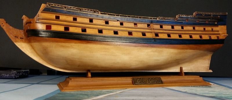

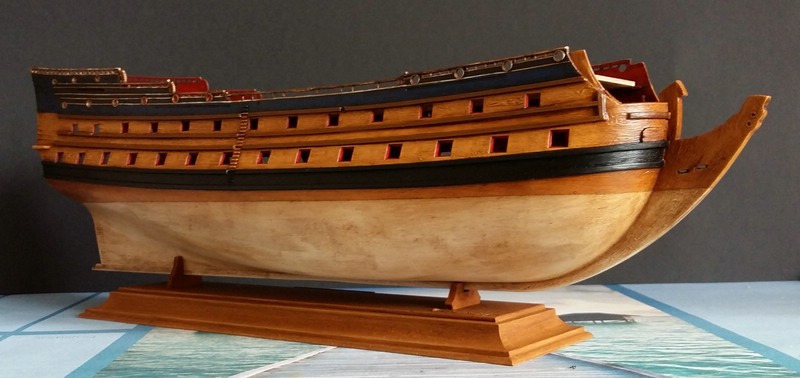

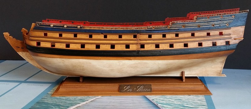

Und nun die Wandlung (versuchte...) von Kindergeburtstagstorte zum Modellschiff. Die Farbe sollte nach einigen Tagen Trocknungszeit trocken genug sein. Also satt Ölfarbe drauf....:
...und dann der "Wegwischmarathon".... :shock: .... Bis man den ganzen Schmadder wieder runter hat... incl. der Ecken, Winkeln und Stückpforten.. vergeht so einige Zeit. Tja... das Resultat...:
Okay... wieder was gelernt... Humbrol-Farben verhalten sich anders als Revell- Farben. Z.B. das weiße Unterwasserschiff mit Humbrolfarbe .... sieht nach der Ölfarbenbehandlung irgendwie "Fleckig" :| aus , passt aber eigentlich..... weil.... so´n Unterwasserschiff.... je nach dem ob nun Holzkohlenteer mit Schwefelzusatz oder Bleiweiß, nun eben mal "Dreckig" aussah.... Ausredensuchende Antwort! Ehrlich gesagt.. keine Ahnung warum das so Fleckig geworden ist???? Lass ich das so????????????????
Leider hat die Revell Goldfarbe auch stark gelitten... :cry: ... das darf ich alles noch mal Nacharbeiten.... :o :? :x :x :x ..... Ansonsten gilt jetzt... warten... bis die Ölfarbe trocken ist (glänzt noch wie ´ne Speckschwarte). Wenn trocken, wird das alles matter und bekommt einen schönen warmen Farbton (so hoffe ich ). Man wird sehen.
Fortsetzung folg... Gruß, Dirk. :thumbup:

das weiße Unterwasserschiff .... sieht nach der Ölfarbenbehandlung irgendwie "Fleckig" aus , passt aber eigentlich..... weil.... so´n Unterwasserschiff.... je nach dem ob nun Holzkohlenteer mit Schwefelzusatz oder Bleiweiß, nun eben mal "Dreckig" aussah.... Lass ich das so????????????????
Unbedingt - laß das so. Auch das "WEIßESTE" Bleiweiß sieht nach einer Weile im Wasser nicht mehr blütenweiß aus. Da schwappt auf und unter der Wasseroberfläche nen Haufen Dreck gegen, der die Flecken verursacht.
Andererseits, auch dein dunkles Unterwasserschiff hat was - finde ich zumindest. Ich weiß jedoch nicht, ob die "SIRENE" unter Wasser dunkel gestrichen oder gepönt war.
Da bist du der Experte - folglich mußt du das entscheiden. Ich kenne mich nur ein bißchen mit Kriegsschiffen I. und II. WK aus.
Grüße aus Bad Salzuflen
schnuerbodenfuxx Dieter
Nightquest1000
Beiträge: 1845
Genau so lassen! Nichts mehr dran machen!
Alles was jetzt käme wäre Verschlimmbesserung: Die Wirkung ist TOP :clap:
Viel besser kriegt man es mit Plastik nicht hin.
Künstlerisch erhaben über jede Kritik. Ehrlich gesagt, ich staune nicht oft, hier schon!
Tom

Bitte noch eine kurze Erklärung. Wie lange lässt du es antrocknen? Wie wischst du es weg? Trocken, oder mit Lösungsmittel befeuchtet?
