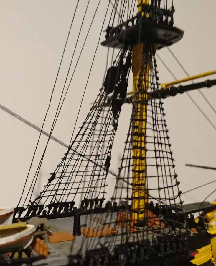

Es ging ein wenig weiter.
Anbei das versprochene Foto. Im Hintergrund sieht man die Katastrophe.
Beim neuen Versuch sind etwas zu dicke Knoten, aber es geht ganz gut voran für den ersten Versuch.
DSC_0006 (2017-02-27T06_26_36.000).JPG (226.46 KiB) 8189 mal betrachtet
Ich versuche noch die Webleinen (hoffe das ist der richtige Begriff) etwas gerader zu gestalten.
Viele Grüße Alex
Beiträge: 3032
Been thanked: 239 times
Ja.....Ja..... das mit den Webeleinen ist schon so eine Sache für sich. Als ich dass das erste mal gemacht habe, sah das nicht anders aus. Bangemachen gilt nicht.... man wächst ja an seinen Aufgaben...... und Übung macht den Meister. Nichts desto Trotz würde ich an deiner Stelle auch die Webeleinen etwas "begradigen".

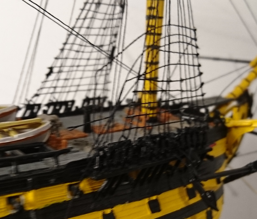

reaper2k3
Beiträge: 304
Registriert: Do 23. Okt 2014, 07:24
Wohnort: Brandenburg
Okay der 2. Versuch ist durch.
Erkenntnis sieht besser aus als der erste Versuch. Ist aber noch viel Luft nach oben. Aber zum Glück sind ja noch zehn weitere Wanten übrig.
Viele Grüße
Alex
Beiträge: 3032
Hallo Alex.....
Oups...... was ist denn da auf der Backbordseite bei den Wanten passiert? Schablone kleben geblieben?
Ist mir auch schon mal passiert ...... sogar noch schlimmer, was dazu führte, das ich das ganze Werks wieder abgebaut hatte und noch mal neu gemacht habe.
Beim ankleben der "Webeleinen".... was nimmst du für einen kleber? ich würde dir einen Gelartigen empfehlen und keinen flüssigen. Denn das war die Ursache bei mir... der flüssige ist bis auf die Schablone durgesickert und Zack, Schablone klebte an den Wanten fest.
Ich werde an meiner La Sirene noch mal zeigen....im Detail und genau..... wie das mit dem verkleben der Webeleinen mache. Alternativ empfehle ich dir eventuell doch einen "Wantenknüpfer"..... Wenn du keinen hast und einen brauchst.... ich habe noch welche von Heller-Modellen übrig. Würde ich dir kostenfrei überlassen. Falls Interesse, PN an mich.
