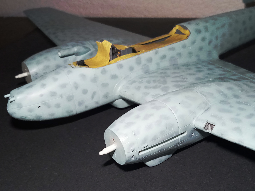

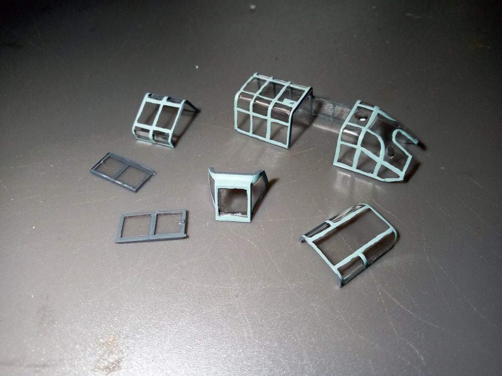

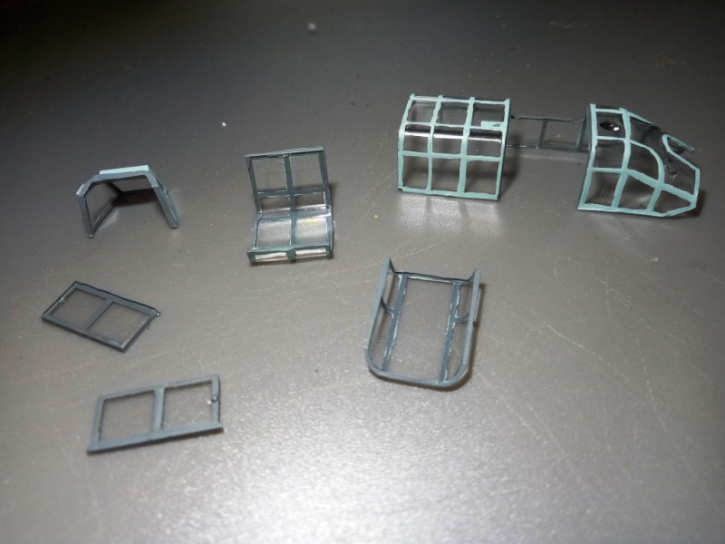

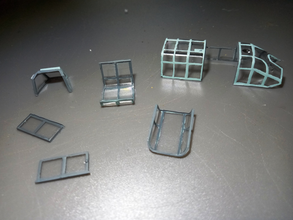

Es ging etwas weiter bei meiner Bf 110.
Die Verstrebungen an den Klarteilen wurden bemalt.
Als erstes wurden die Streben in der Cockpitfarbe
bemalt. Anschließend nochmal in der Aussenfarbe.
So schaut es derzeit aus:

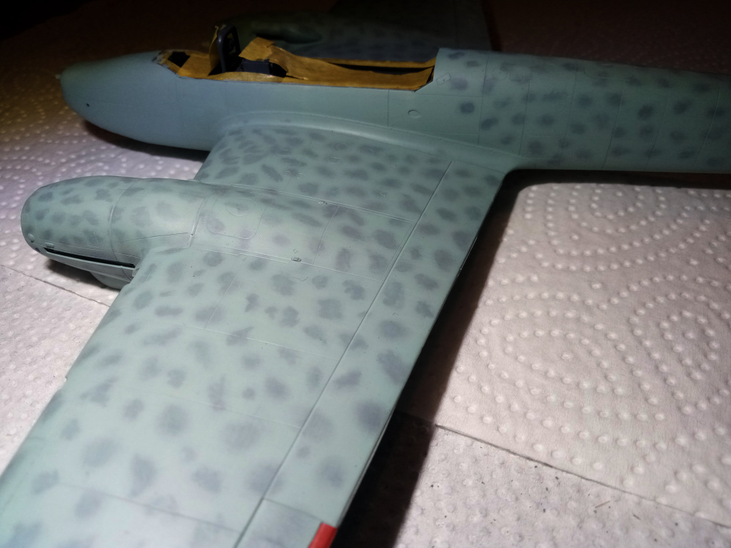

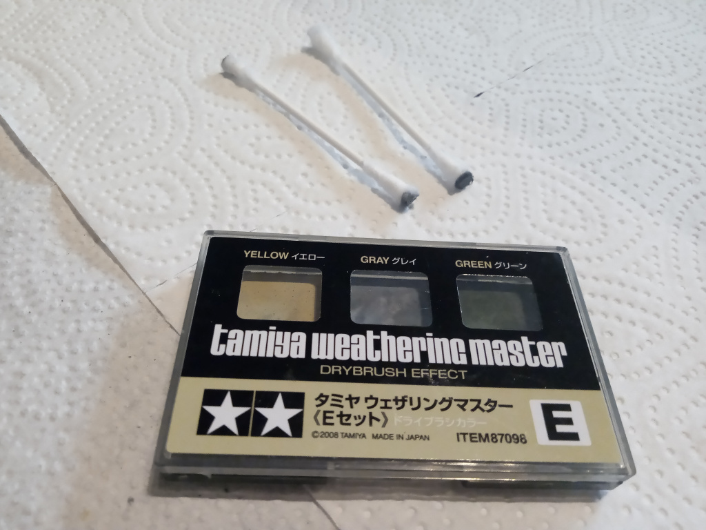

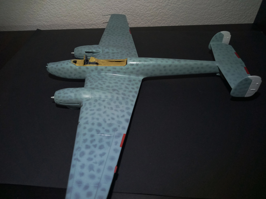

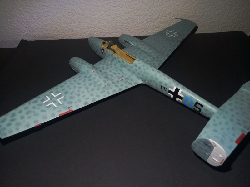

Ein kleines Lebenszeichen von meiner Bf 110.
Derzeit sitze ich an der Tarnbemalung.
Diese wird mit Hilfe vom Weathering Masterset aus dem Hause
Tamiya aufgetragen.
Beziehungsweise mit eine Q-Tip aufgerieben.
Was doch einiges an Zeit beansprucht.
Aber so bekomme ich eine "airbrushähnliche" Bemalung
hin.
Fertig bin ich noch nicht so ganz.
Auf den Fotos wirken die Flecken etwas heller
als sie sind.

Das ist ein richtig tolles Ergebnis! Auf das Auftragen / Auftuppfen mit einem Q-Tip muss man erst einmal kommen.
- Beiträge: 4914
- Wohnort: Kronach/BY
- Has thanked: 342 times
- Been thanked: 276 times
Q-Tipp-Tarnung gab es hier irgendwo schonmal...
Da bekommt man bestimmt einen Q-Tipp-Wurm
Ne, jetzt ohne Quatsch, sieht klasse aus, die Mühe lohnt sich

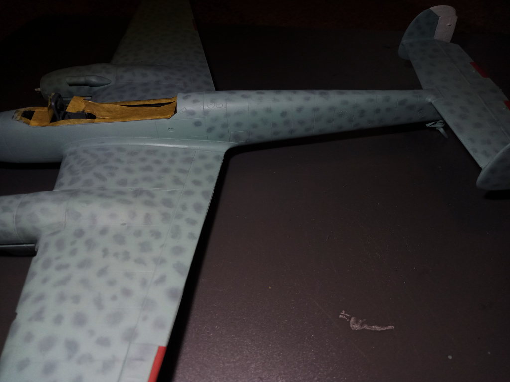

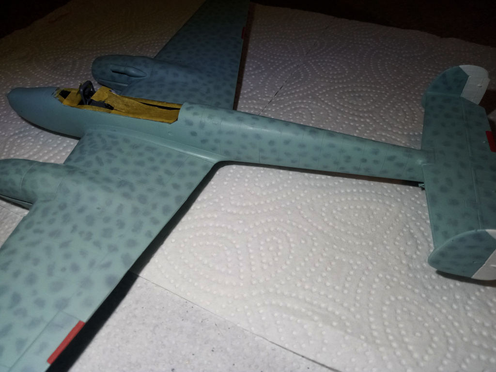

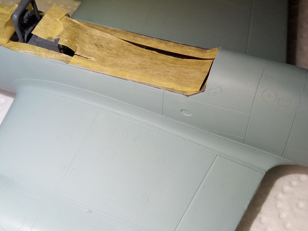

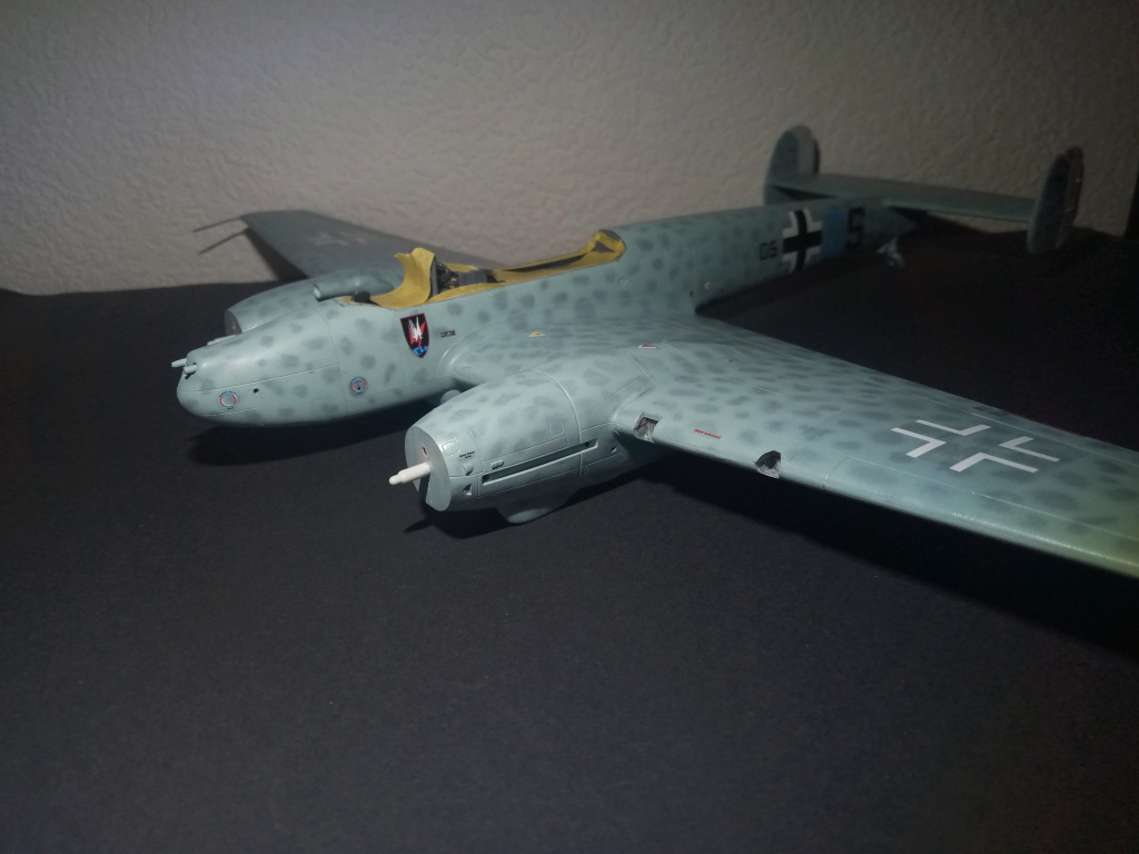

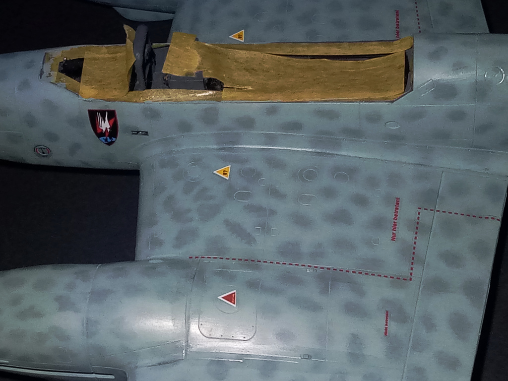

Hallo euch allen und vielen Dank
Es ging auch etwas weiter bei meiner Bf 110.
Die Tarnbemalung wurde vervollständigt.
Und die Stellen auf die als nächstes die Decals aufgebracht
werde, wurden mit glänzendem Klarlack bepinselt.
Um ein Silbern der Decals zu verhindern.

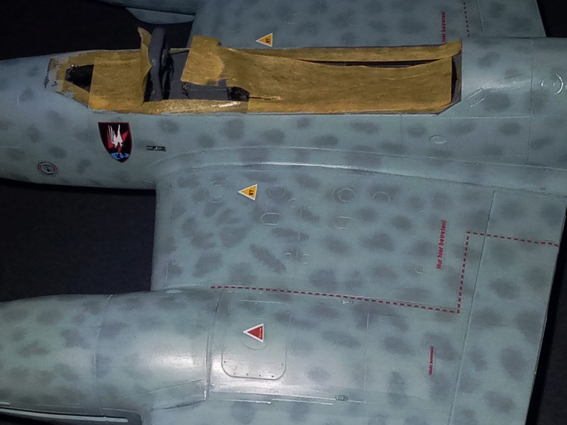

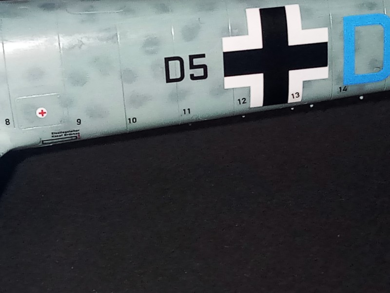

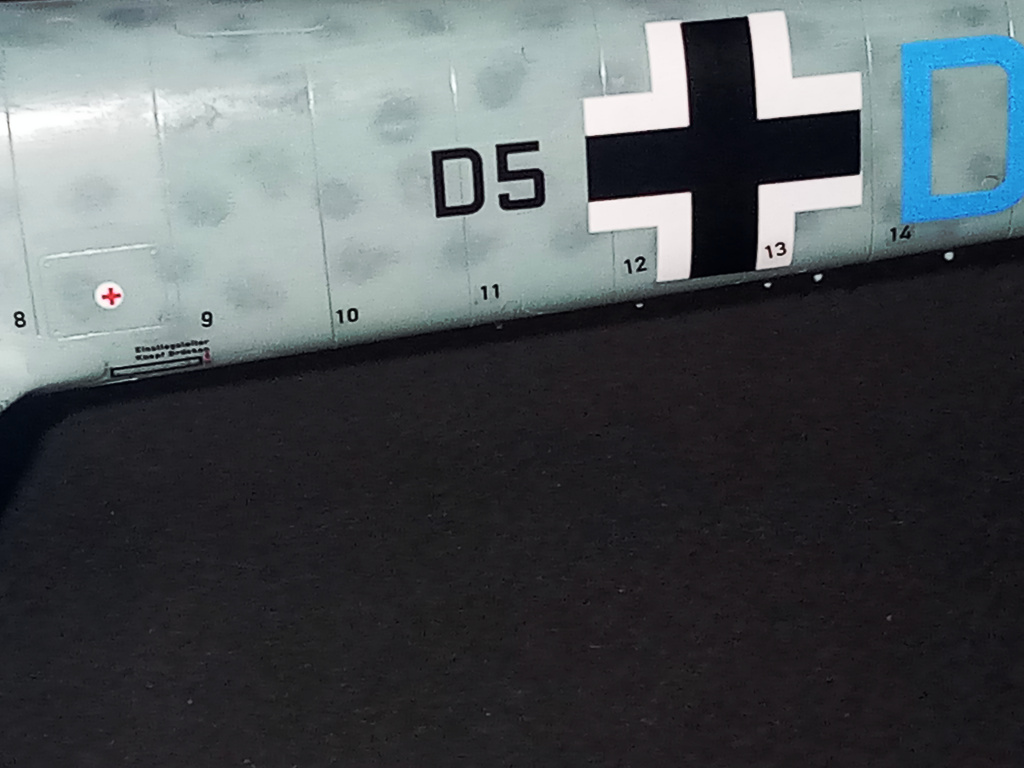

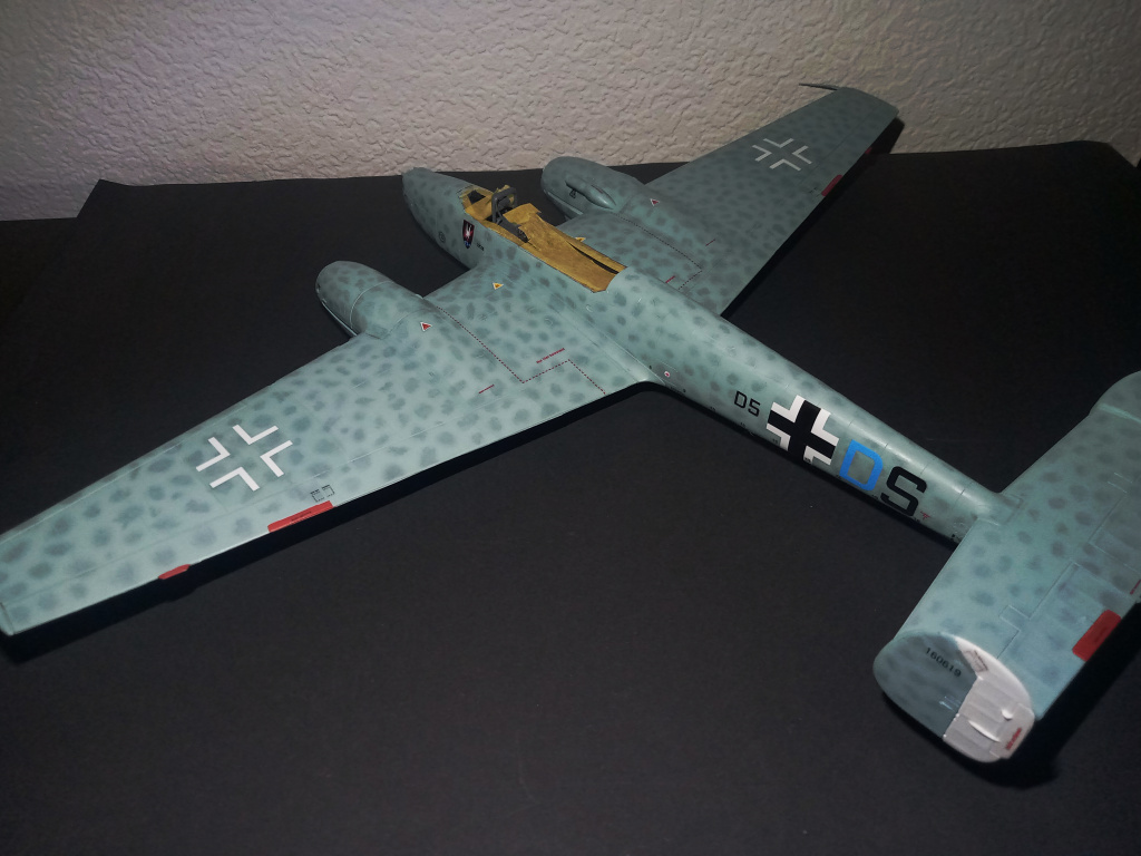

Kleiner Zwischenstand.
Die Decals sind nun drauf.
