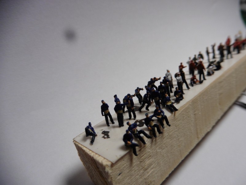

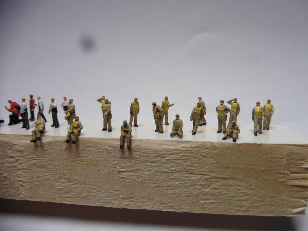

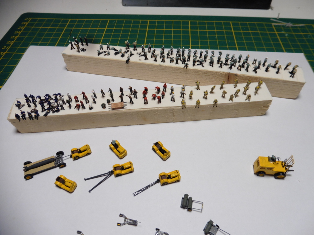

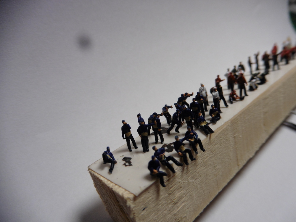

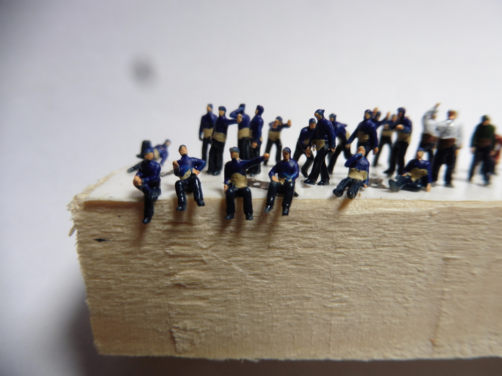

So ... jetzt gibts mal wieder ein paar neue Teile .
Leider zog sich das doch ein wenig hin , da viel fummelei.

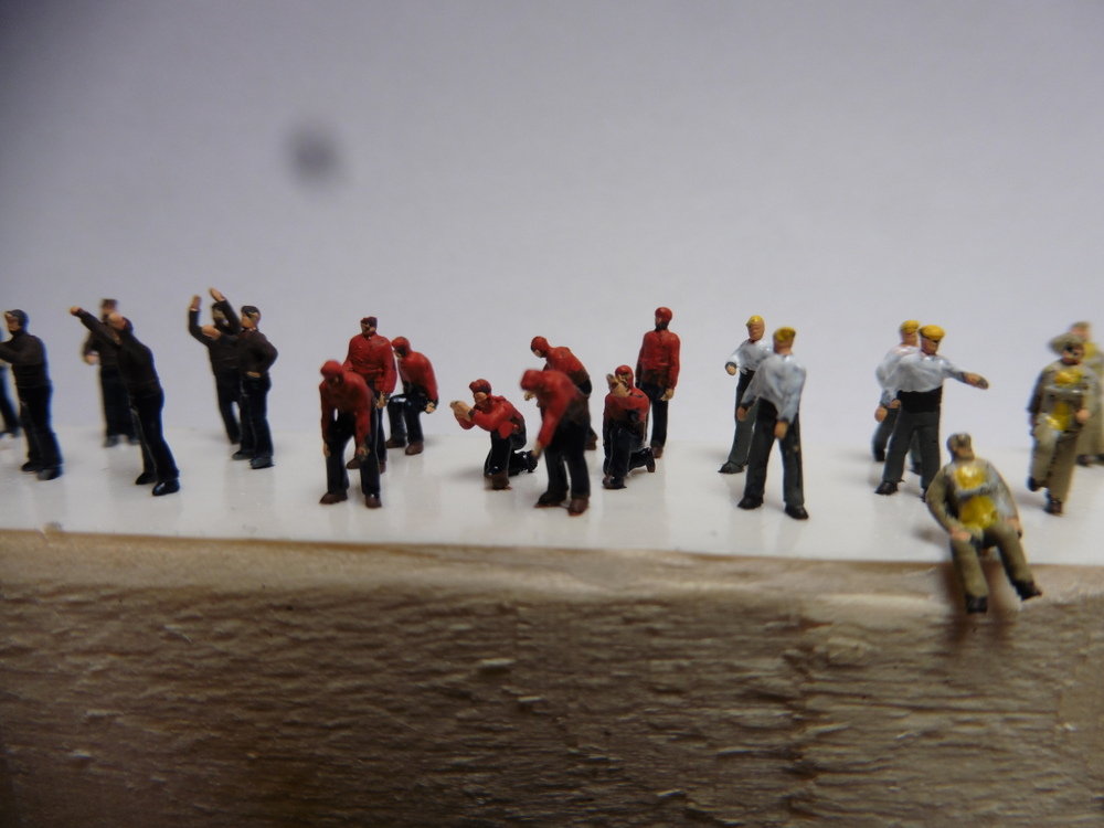

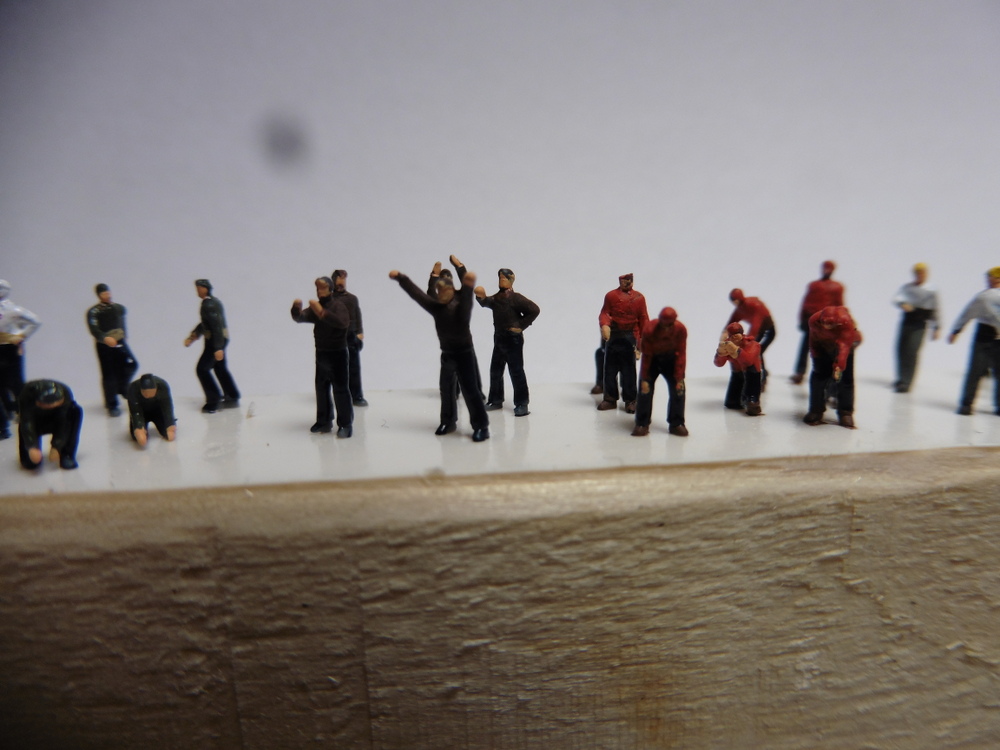

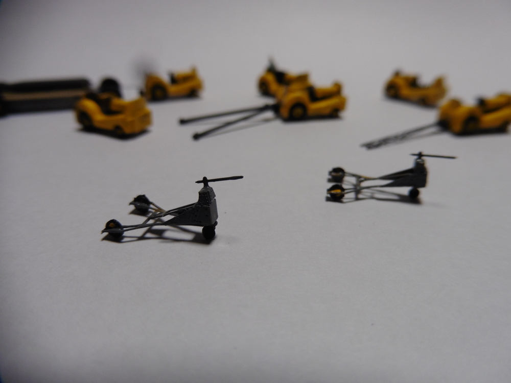

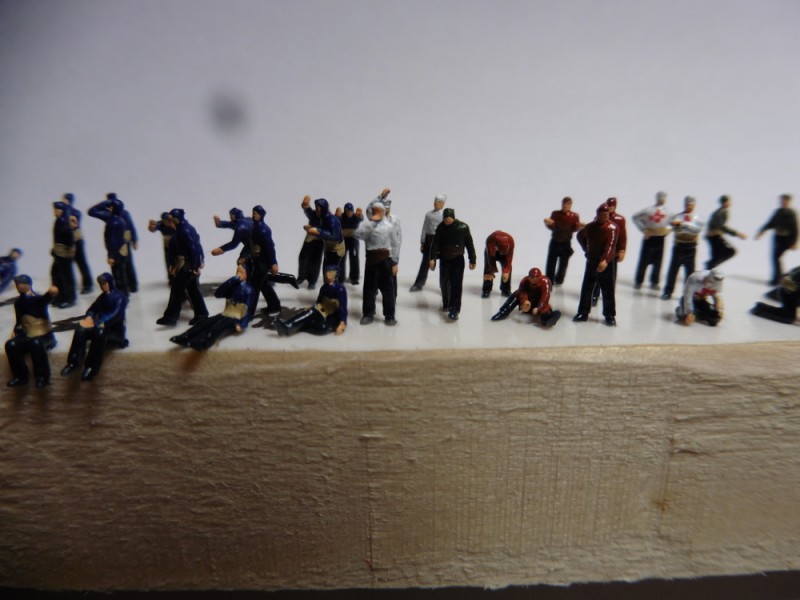

Bevor ich mit der Deckscrew anfangen konnte musste ich erst einmal das Werkzeug für die Jungs bauen , um zu wissen wieviel ich von jeder Sorte brauche .
Mit Sorte sind die verschiedenen Abteilungen auf dem Träger gemeint . Jede Abteilung hat da andere Farben . Ich hab jetzt auch nicht alle Einheiten berücksichtigt.
Piloten Hellbraun
Gruppenleiter Weiß gelbe Kappe
Municrew Rot
Flugzeugchecker Braun
Fangseilecrew Dunkelgrün
Sani Weiß mit Rotkreuz
Tankcrew Dunkelrot
Flagmen landing Weiß / Officer Grün
Arbeiter und Flugzeugjongleure Blau

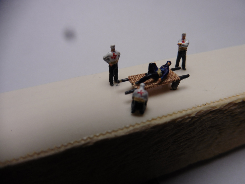

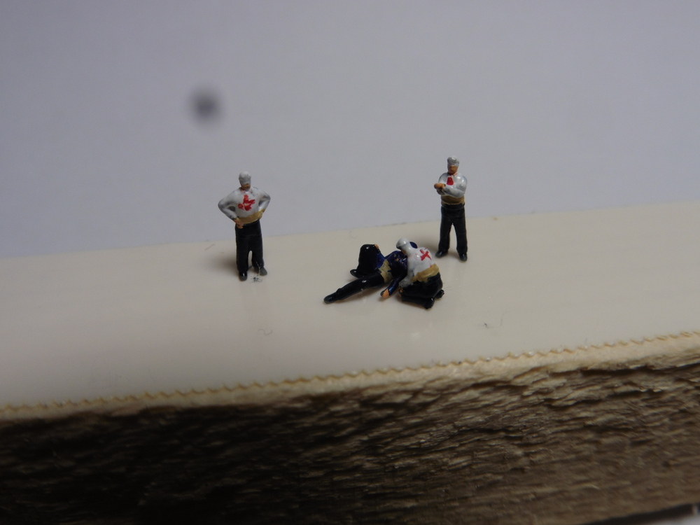

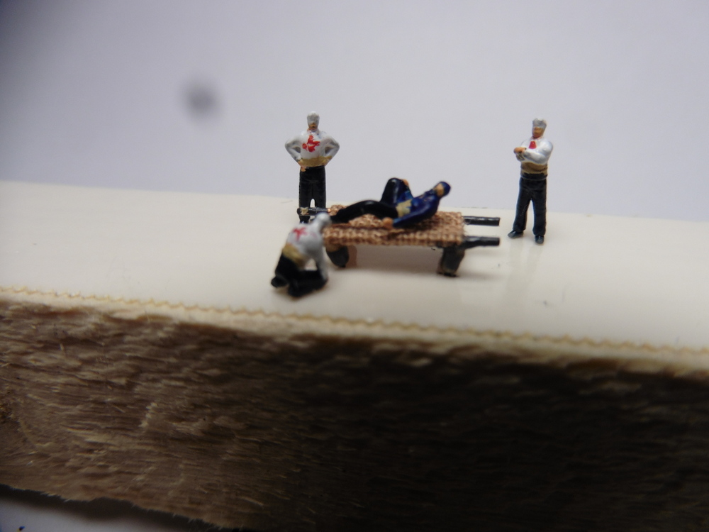

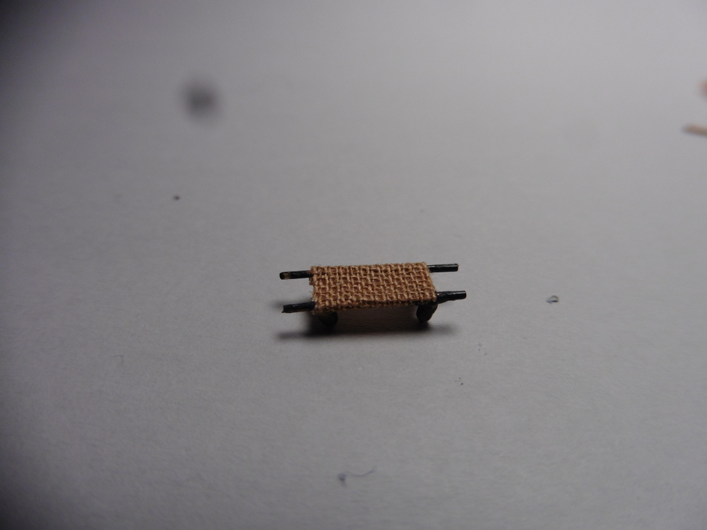

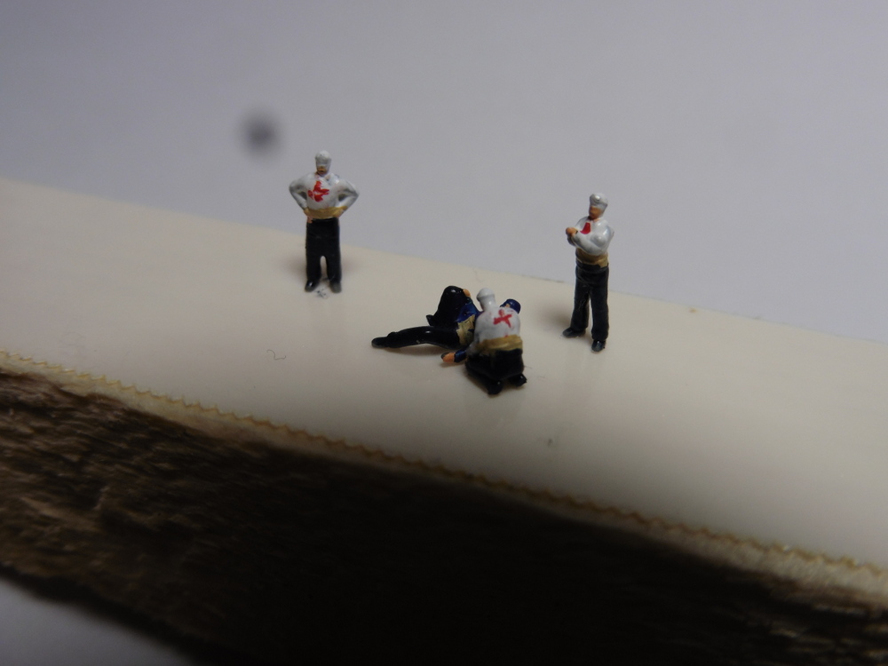

So einen hab ich noch ,
die 3 Sanis .... war nicht ganz so einfach das Rotkreuz da drauf zu bekommen .

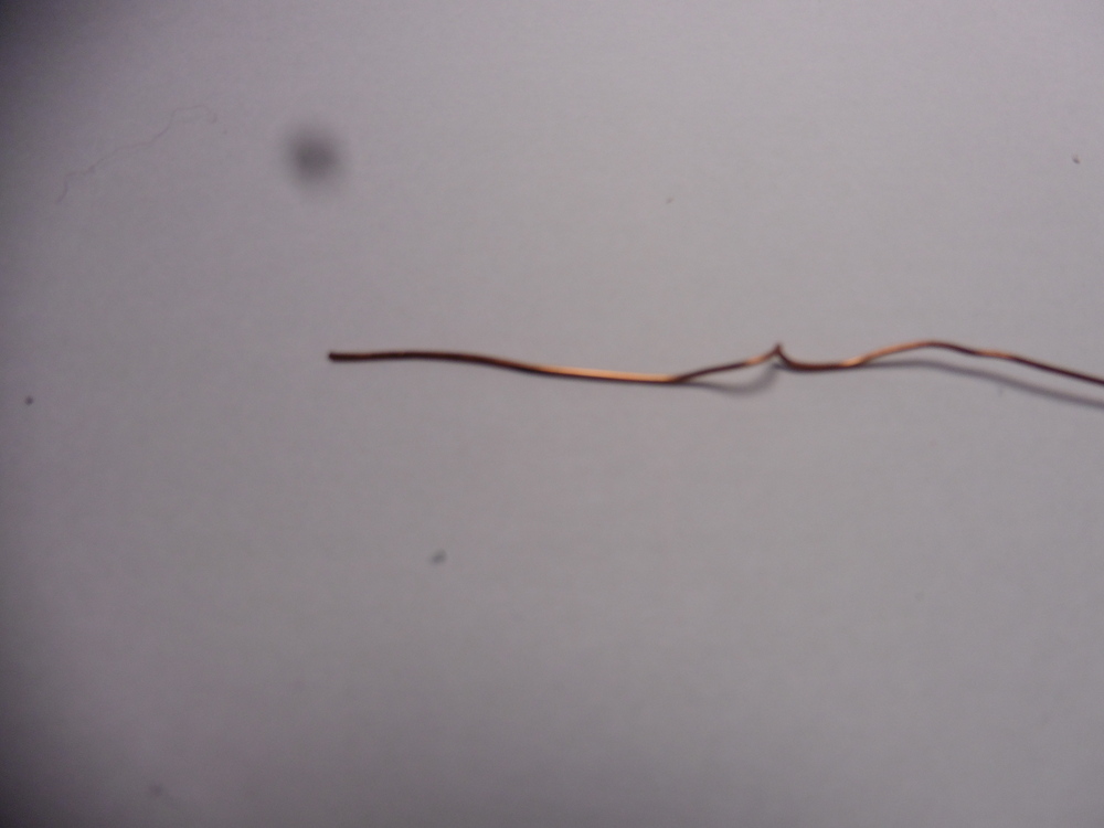

Da auch einige Soldaten liegend sind , dachte ich , da könnte einer als Verletzter her halten . Sani ohne Trage geht auch nicht ... also eine Trage muss her .
Ein stück Kupferdraht als Tragestangen . Dann hatte ich hier zur Sicherheit immer noch n Pflaster lieger ( Skalpelle sind Scharf ) Das sah ganz passend aus . Also passend abgelängt und mit den Drähten verbunden . 4 kleine Nupssies unten angeklebt .. fertig war die Trage .
Somit hab ich schon mal eine Menge an Teilen fertig . Somit werde ich in den nächsten Schritten mit dem Schiff beginnen.
Seid mir weiterhin gewogen und schreibt gerne am was hier rein !!!! Auch verbesserungsvorschläge sind immer Willkommen!!!

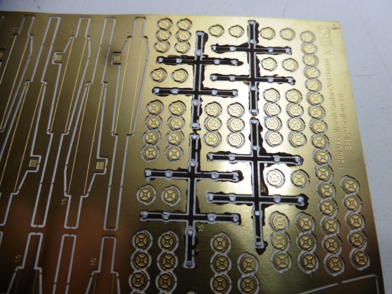

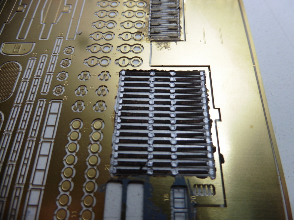

ein kleiner Zwischenbericht :

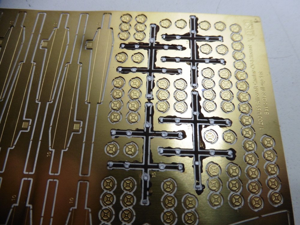

Nachdem ich gefühlt 100 000 Bullaugen Aufgebohrt habe und das mit nem Handbohrer ( Mein Dremel wie auch mein Proxxon drehen auf kleinster Stufe zu schnell, so das der Bohrer sich da eher reinbrennt und das Bullauge dann eher verschmilzt ) hab ich das dann endlich nach 7 oder 10 krämpfen in der Hand geschafft .
Habe dann angefangen am Rumpf alle Ätzteilbullaugen auf altbewährte Methode mit einem Zahnstocher aufgebracht .
Das ist echt Anstrengend.

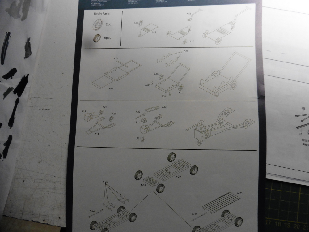

Leider ist der Bauplan doch etwas confuss .... ich muß mir morgen Abend erst mal eine Vorgehendsstrategie ausdenken .

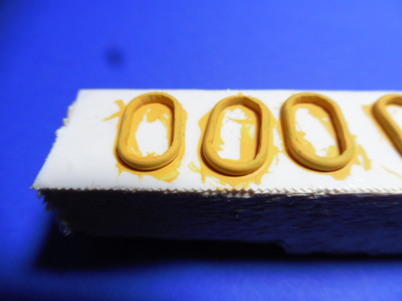

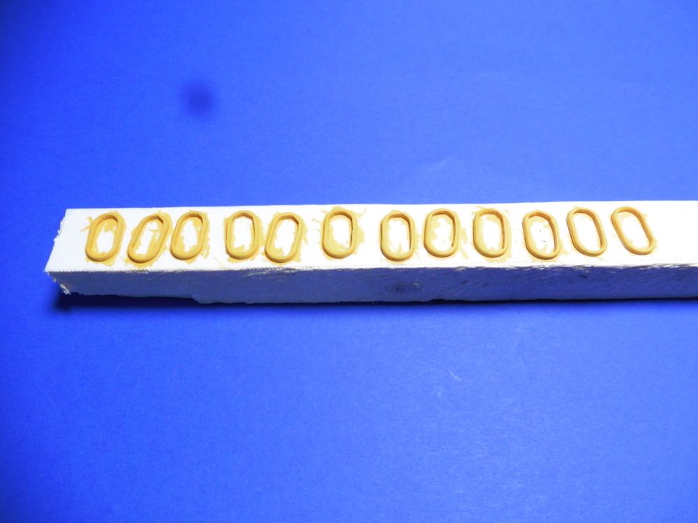

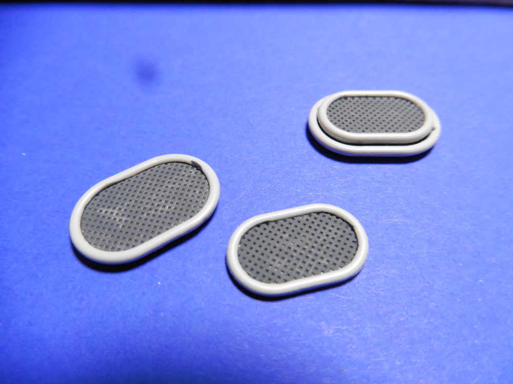

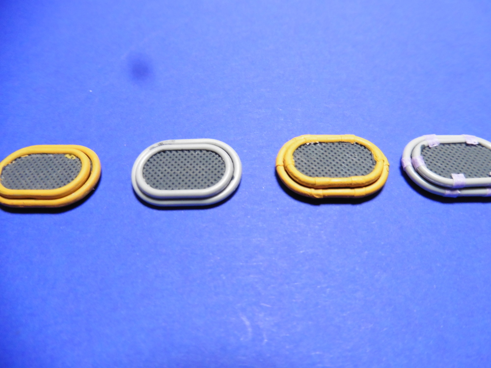

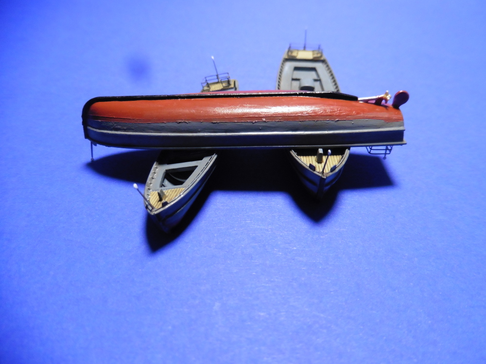

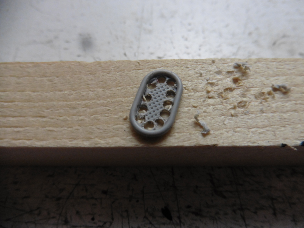

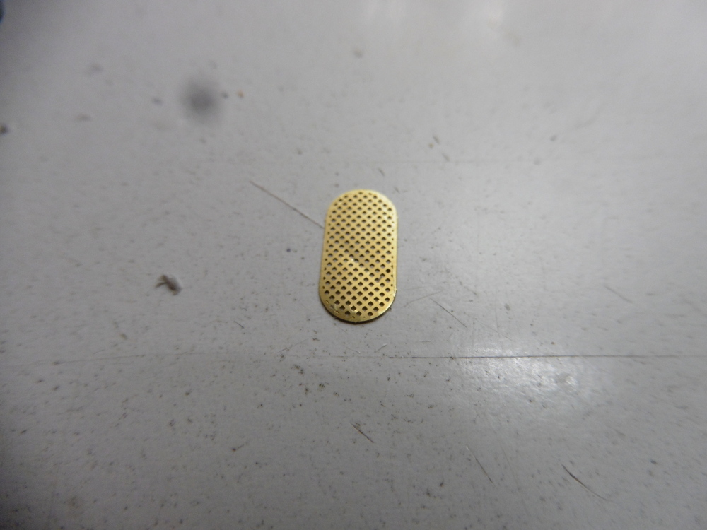

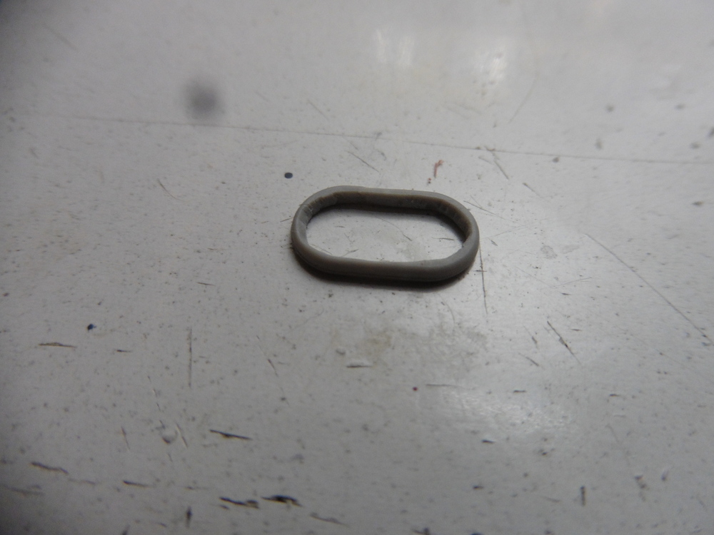

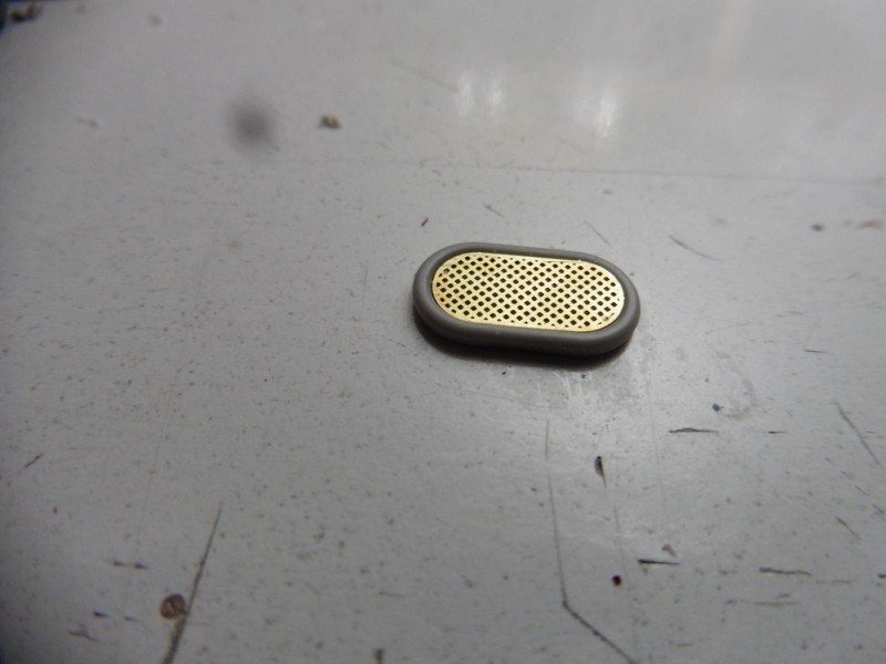

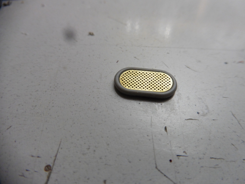

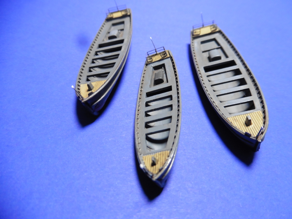

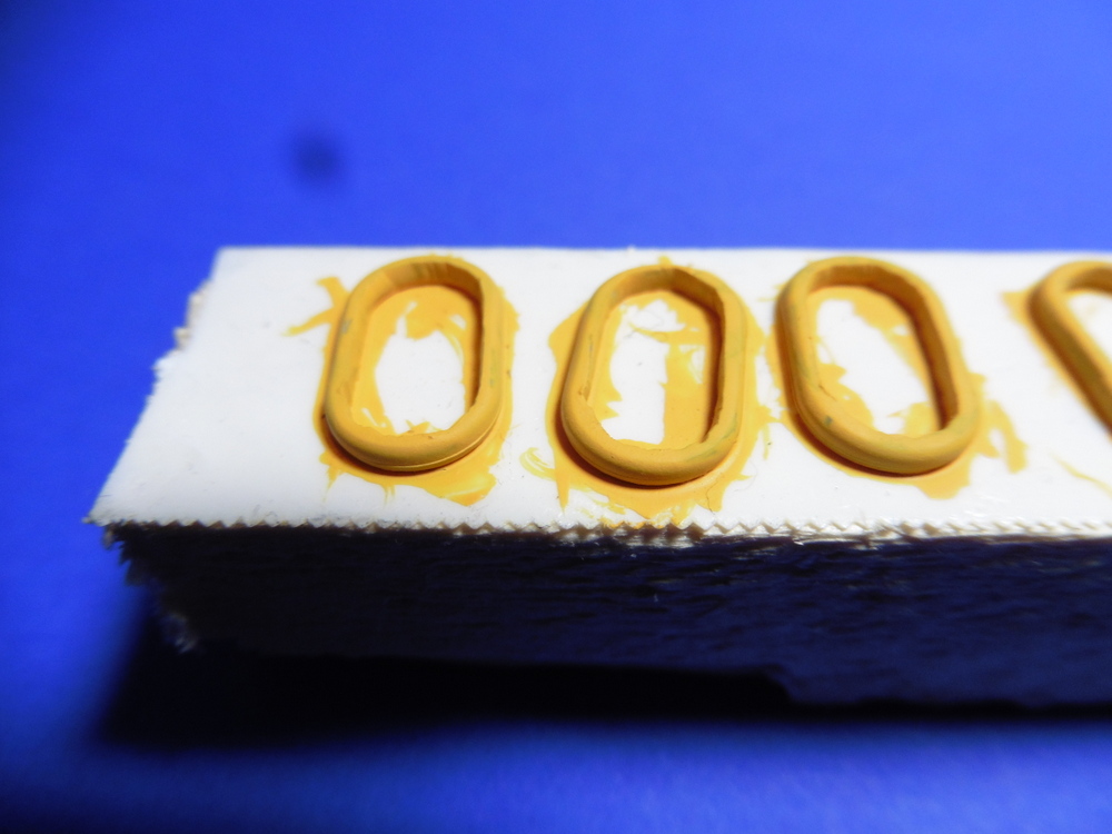

Also, ich wußte nicht genau wie ich bei der Hornet weiter mache .Bin angefangen mit dem Rumpf.Habe dann den Unterwasserbereich in Schiffbodenrot gebrusht .
Da ich relativ sofort auch viele Dinge an dem Rumpf verbauen muss hab ich mir gedacht ich baue erst mal viel von den ganzen Zusatzsachen die man so braucht .

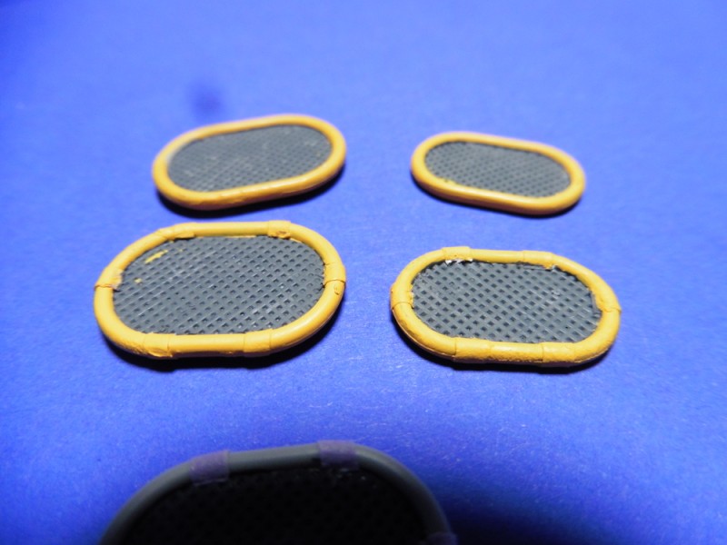

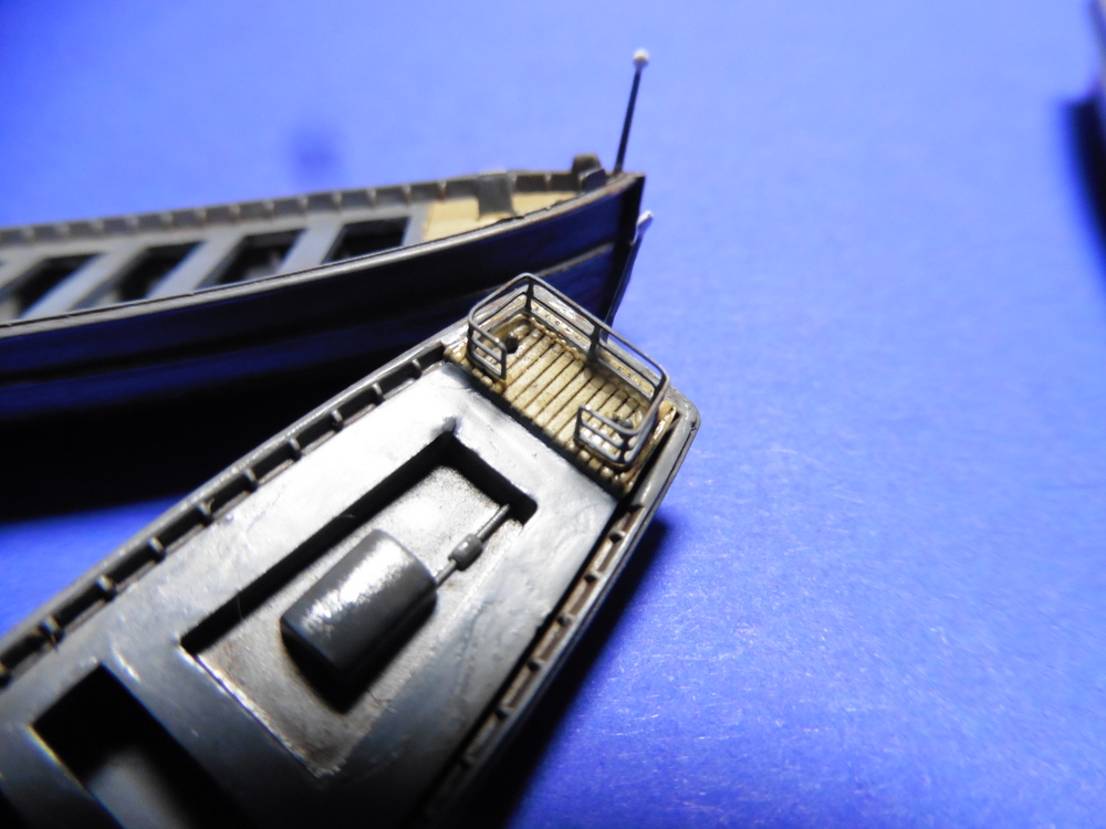

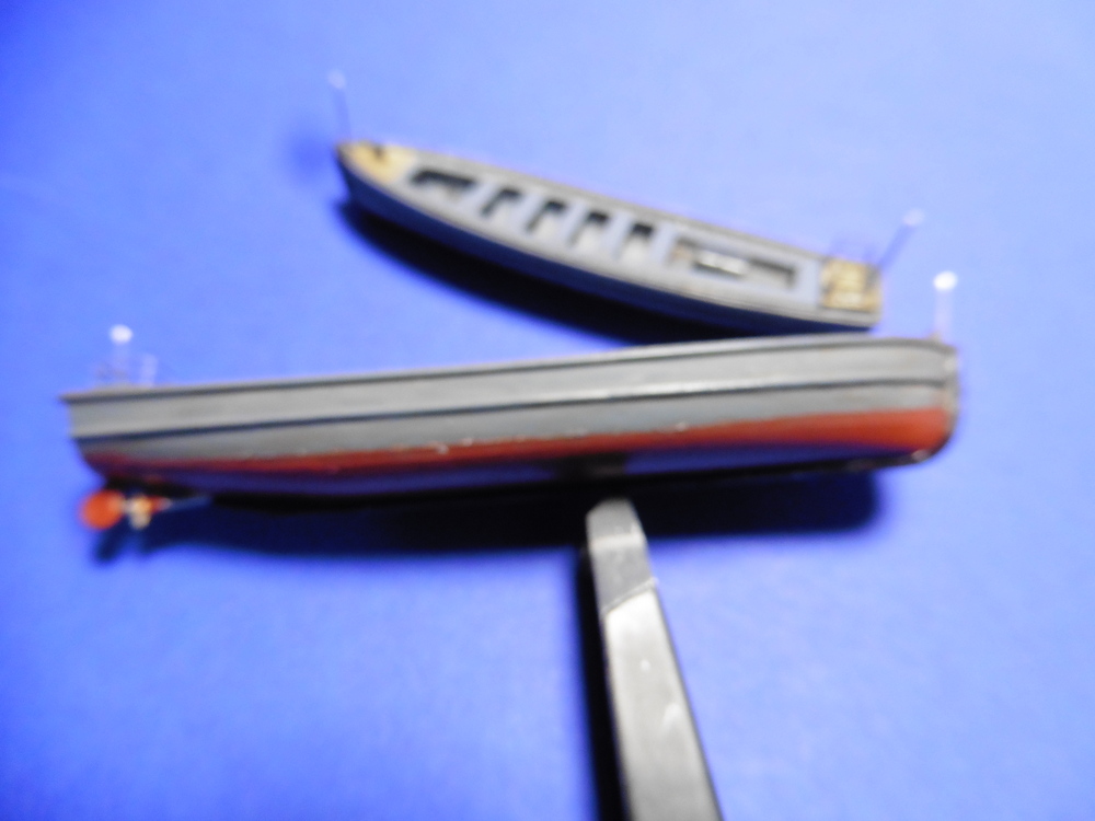

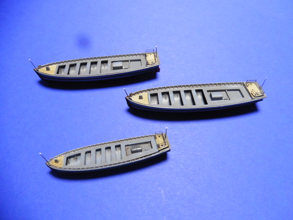

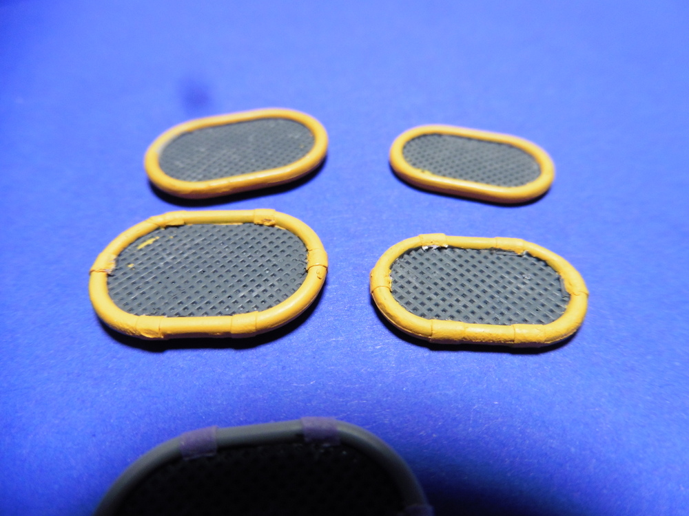

Laut bauplan sind da ein Beiboot zu fertigen , was ans Heck kommt . Es gibt aber ingesammt 3 der einfachen Boote ( es gibt noch 2 Motorbakassen) also habe ich die 3 gebaut und bemalt. Mattlack drauf und dann noch ein wenig gealtert .

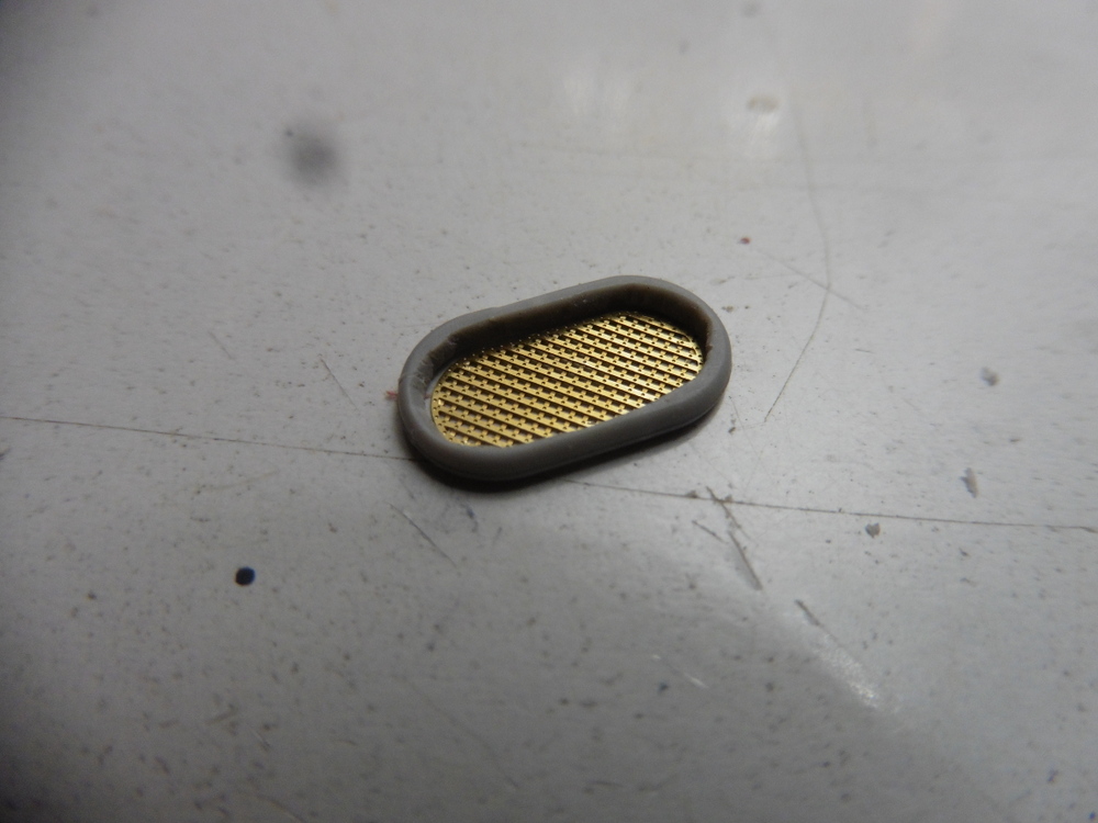

Dann tauchten da auf einmal auch noch Rettungsboote auf. Jeweils im Dreierset gestappelt . .

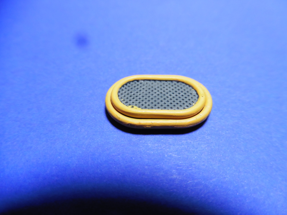

Die waren schnell aus dem Spritzling gelöst. Das Oberste sollte hier noch einen Boden aus der Ätzteilplatine bekommen.
Diese hab ich dann eingelegt , was aber nicht sonderlich gut aussah . ,
also musste der alte Boden raus . Hier hab ich mit dem Handbohrer erst einmach gelocht und dann mit dem Messer den Boden raus getrennt . Das ganze dann noch mit Schleifpapier glett geschmirgelt .

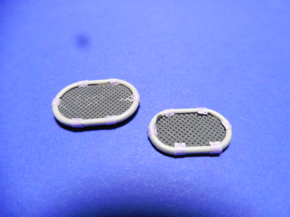

Beim aufeinander setzen sah das ganze dann doch recht einfach aus ( Billig ) Habe dann durch verschiedene Bauberichte geschaut und gesehen , das man die auch noch Pimpen kann .
Habe hier einfach Abklebeband in 2 mm Streifen geschnitten und diese auf die Wülste aufgeklebt und das ganze dann bemalt . .
Der Unterschied ist doch schon groß und läßt das Ganze lebendiger wirken. Da wir hier 12 Sets a 3 Botte brauchen haben wir also 36 Boote a 6 Klebestreifen . Macht also 216 Klebestreifen die angefummelt werden müssen
Da das nicht am Stück möglich ist habe ich zwischendurch dann immer mal wieder die Gurte gemacht , mit denen die Boote am Schiff befestigt werden . Auch hier kommen Ätzteile zum Einsatz welche ich in Lederbraun bemalt habe . Die Schlösser der Gurte sind in Alu.
Ich denke ich werde in der Woche die Boote fertig bekommen und mache dann noch die 2 Motorbakassen .

Die Idee mit dem Klebeband ist klasse und es sieht wirklich viel realistischer aus. Auf dem Bauplan haben die Rettungsboote aber drei Wülste.... ist das ein Fehler in der Anleitung?
