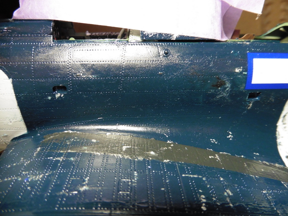

Hab soweit alles was weg musste wieder entlackt und bin mit Weiss und Blaugrau schon gerad soweit wieder im grünen Bereich .
Heut abend werd ich dann wohl noch das Dark Sea Blue auftragen . dann hab ich wieder den Stand wie vor den selbstgemachten Decals ..
Da die Schblonen von Montex schon in gebrauch waren kann man diese auch nicht wieder verwenden , somit werde ich also die mitgelieferten Decals verwenden ....
Na ja , dann müssen natürlich auch noch einige Reperaturen durchgeführt werden ... wobei das Fahrwerk am meisten Zuwendung brauchen wird.

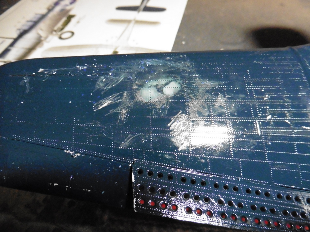

So hab gerade die letzte schicht Dark Sea Blue aufgetragen .
Somit bin ich dann wieder auf dem vorigen Stand . Bis auf die abgegangenen Teile ...

Hallo halli,
so es hat jetzt erst einmal wieder etwas gedauert . Irgendwie hat sich dieses Modell gegen mich verschworen . Wie vorher schon erwähnt sollte der Glanzlack aufgebracht werden um die Decals dann zu verwenden .
Netter weise war der Lack aber der Meinung die Farbe anzugreifen und auch das aussehen war eher als wenn man dann noch in den frischen Klarlack noch ein wenig den Staubsaugerbeutel ausgeschüttet hätte
Die Idee war Tamiya X22 mit der Airbrush aufzutragen . Vorher hatte ich Baumarkt Klarlack verwendet und diesen mit dem Pinsel aufgebracht .
Never change a runing system .......
Somit durfte ich also zum dritten mal die Lackierung der SBD überarbeiten , was natürlich Zeit kostet .
Nun ja ich habs geschafft und bin bei altbewährten Vorgehensweisen geblieben.
Die Lackierung passt und die Decals sind drauf. Matt Klarlack wurde mit dem Pinsel aufgetragen .

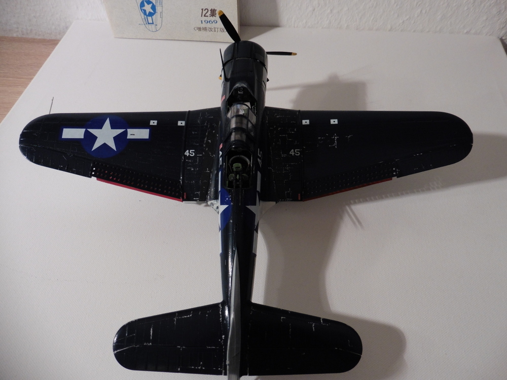

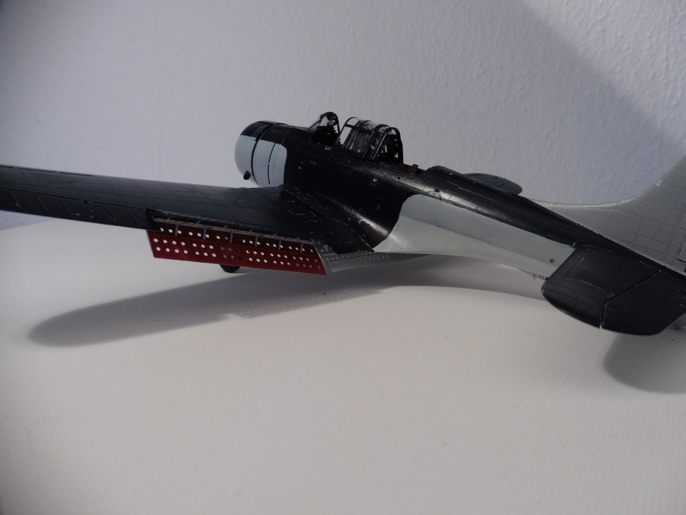

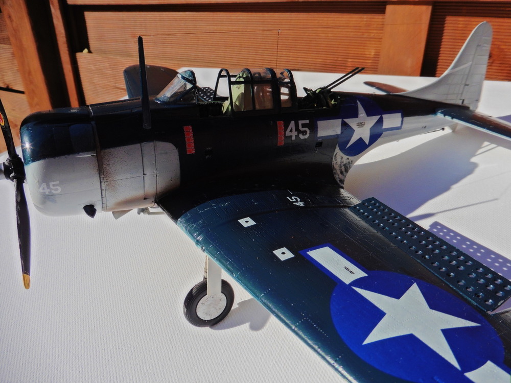

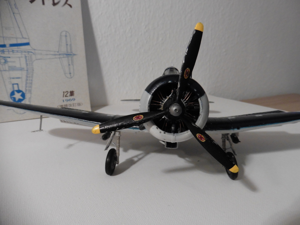

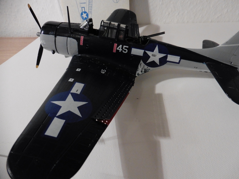

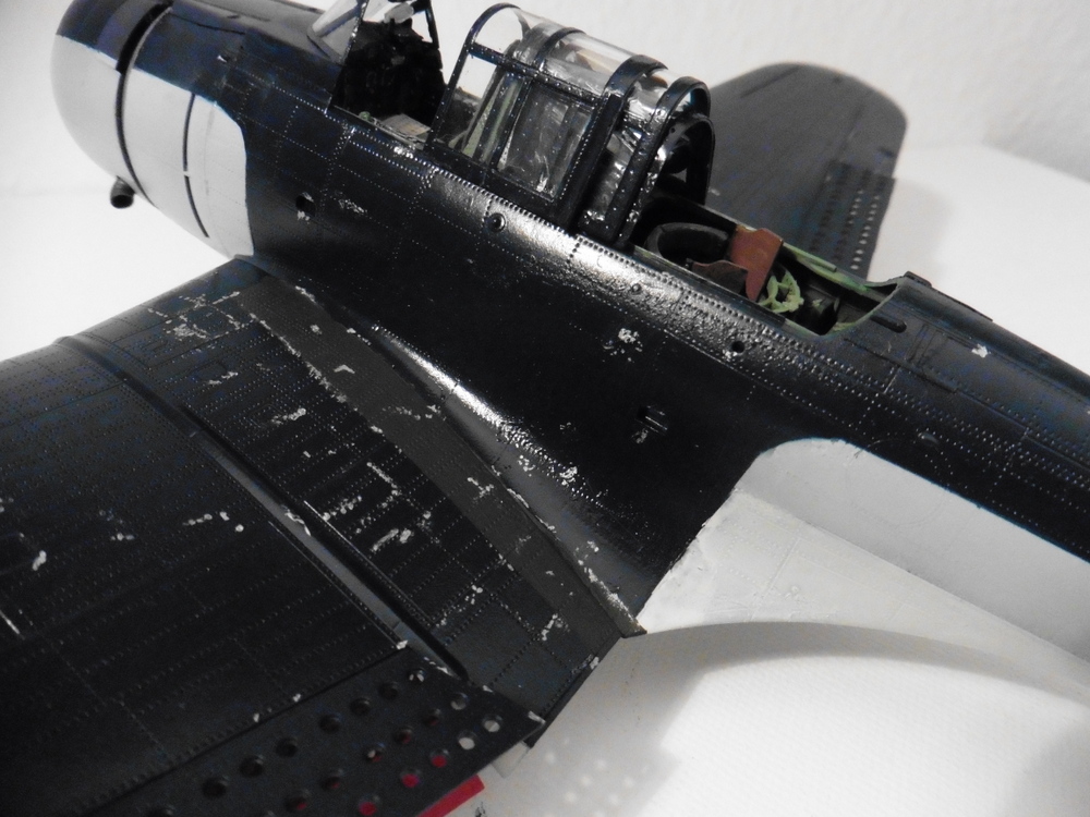

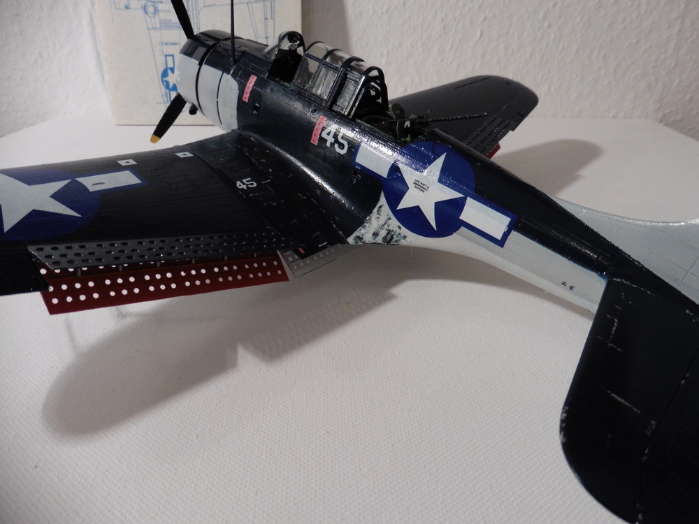

So...meine lieben ,
ich habe die Positionslichter wie auch die Antennen angebracht . Weiterhin noch das Kabel für die Funkanlage .
Dann habe ich auch noch ein paar Abgasspuren mit der Airbrush hinzugefügt .
Somit ist eines meiner Lieblingsflieger fertig geworden.
Trotz all der Hürden und Probleme die ich mit dem Bau hatte , hat es mir sehr viel spass gemacht die Maschine zu bauen .
Die Schwierigkeiten waren ja durch meine Fehler entstanden und haben nichts mit dem Flieger zu tun . Der Bausatz ist absolut zu empfehlen .Es gab nur geringfügig Nacharbeitungsbedarf .
Die vorhandenen Ätzteile sind ausreichend , um der SBD eine besondere Note zu geben . Einzig und das würde ich jedem an Herz legen ist der Hintere Gunner mit der ZwillingsMG. Hier sollte man definitiv auf den Zubehörmarkt zurück greifen , da die Proportionen nicht stimmen und das Erscheinungsbild doch nachteilig beeinflussen.
Abschliessend möchte ich hier jetzt auf die Galerie verweisen . Dort werde ich das ganze dann mal Präsentieren
