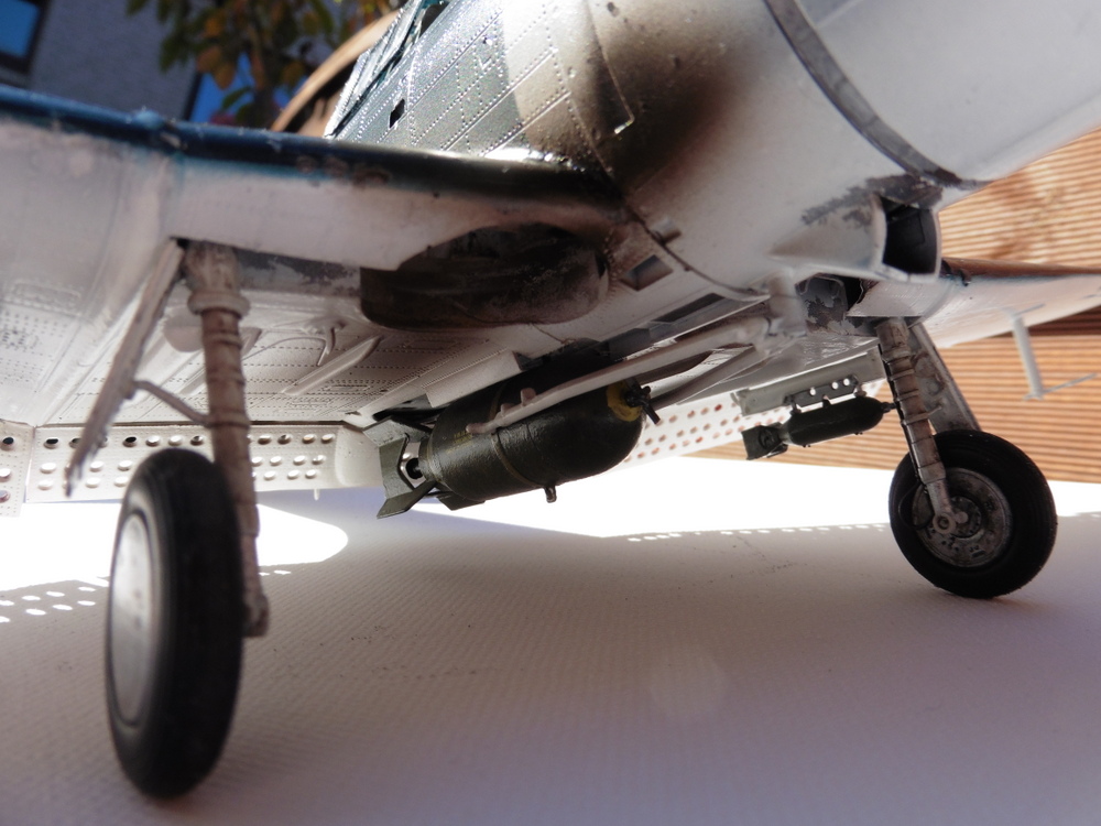

Soderle... frohen mutes bin ich dann mal wieder angefangen meine Schandtaten zu vertuschen :lol:
Hab soweit alles was weg musste wieder entlackt und bin mit Weiss und Blaugrau schon gerad soweit wieder im grünen Bereich .
Heut abend werd ich dann wohl noch das Dark Sea Blue auftragen . dann hab ich wieder den Stand wie vor den selbstgemachten Decals ..
Da die Schblonen von Montex schon in gebrauch waren kann man diese auch nicht wieder verwenden , somit werde ich also die mitgelieferten Decals verwenden ....
Na ja , dann müssen natürlich auch noch einige Reperaturen durchgeführt werden ... wobei das Fahrwerk am meisten Zuwendung brauchen wird.
Hier hab ich mich dann dazu entschieden die Halterung an den Flügeln wie auch die ....ja wie heissen die Stangen wo die Reifen dran sind eigentlich ?? ... aufzubohren und Metalstifte einzukleben , damit das Fahrwerk auch hält und belastbar ist .

So hab gerade die letzte schicht Dark Sea Blue aufgetragen .
Somit bin ich dann wieder auf dem vorigen Stand . Bis auf die abgegangenen Teile ...
Bilder folgen dann wenn wieder was neues dran ist :D
Beiträge: 1426
Has thanked: 40 times
Been thanked: 132 times
Hallo....
so ich hab meine SBD jatzt soweit wieder hin bekommen . Das abgebrochene Fahrwerk habe ich aufgebohrt und auch die Aufnahmen . Habe dann Metallstifte eingeklebt und das ganze zusammengefügt. Jetzt hält das wieder .
Weiterhin habe ich die Lackierung erneuert . Es werden jetzt noch ein paar Kleinteile verbaut , bevor ich dann Klarlack aufbringe und dann die Decals aufbringe . Dann kommt der restliche Zusammenbau . Danach dann die Alterung etc...
Beiträge: 1426
Hallo halli,
so es hat jetzt erst einmal wieder etwas gedauert . Irgendwie hat sich dieses Modell gegen mich verschworen . Wie vorher schon erwähnt sollte der Glanzlack aufgebracht werden um die Decals dann zu verwenden .
Netter weise war der Lack aber der Meinung die Farbe anzugreifen und auch das aussehen war eher als wenn man dann noch in den frischen Klarlack noch ein wenig den Staubsaugerbeutel ausgeschüttet hätte
Die Idee war Tamiya X22 mit der Airbrush aufzutragen . Vorher hatte ich Baumarkt Klarlack verwendet und diesen mit dem Pinsel aufgebracht .
Never change a runing system .......
Somit durfte ich also zum dritten mal die Lackierung der SBD überarbeiten , was natürlich Zeit kostet .
Nun ja ich habs geschafft und bin bei altbewährten Vorgehensweisen geblieben.
Die Lackierung passt und die Decals sind drauf. Matt Klarlack wurde mit dem Pinsel aufgetragen .
Jetzt kommen noch ein paar kleinteile dran ( Positionlichter etc) und dann wird das Maschinchen noch ein wenig benutz/ gealtert .
Auch den Propellor werde ich nochmal bearbeiten , da er mir so nicht gefällt .
Also bis demnächst in diesem Theater :D

So...meine lieben ,
ich habe die Positionslichter wie auch die Antennen angebracht . Weiterhin noch das Kabel für die Funkanlage .
Dann habe ich auch noch ein paar Abgasspuren mit der Airbrush hinzugefügt .
Somit ist eines meiner Lieblingsflieger fertig geworden.
Trotz all der Hürden und Probleme die ich mit dem Bau hatte , hat es mir sehr viel spass gemacht die Maschine zu bauen .
Die Schwierigkeiten waren ja durch meine Fehler entstanden und haben nichts mit dem Flieger zu tun . Der Bausatz ist absolut zu empfehlen .Es gab nur geringfügig Nacharbeitungsbedarf .
Die vorhandenen Ätzteile sind ausreichend , um der SBD eine besondere Note zu geben . Einzig und das würde ich jedem an Herz legen ist der Hintere Gunner mit der ZwillingsMG. Hier sollte man definitiv auf den Zubehörmarkt zurück greifen , da die Proportionen nicht stimmen und das Erscheinungsbild doch nachteilig beeinflussen.
