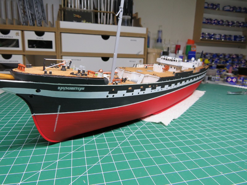

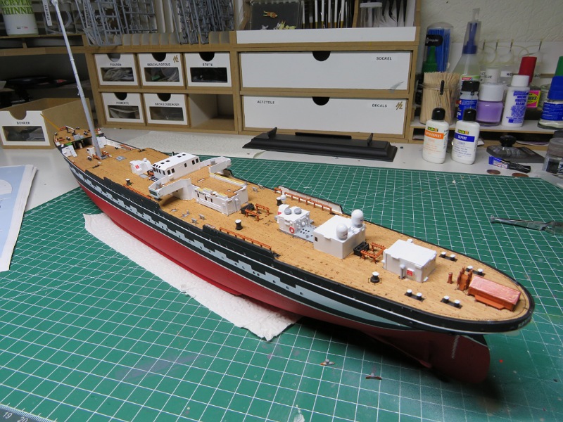

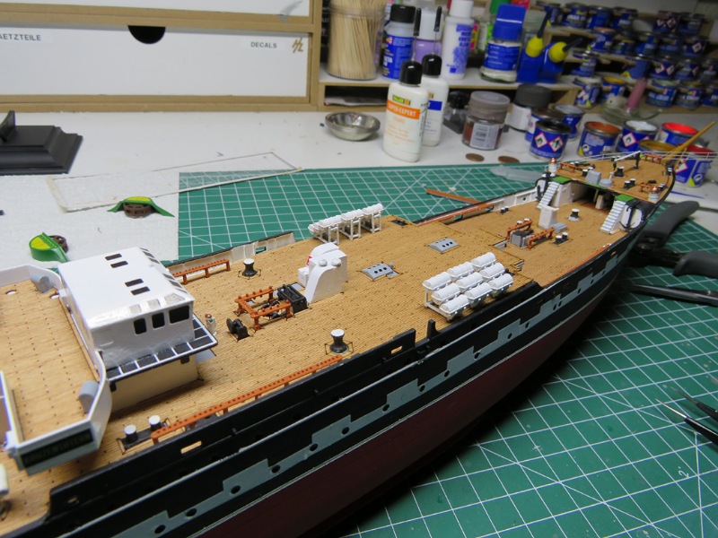

Die Decks sind eingepaßt und werden jetzt nach und nach mit den Kleinteilen "dekoriert":
- IMG_16082021_202151_(800_x_600_pixel).jpg (189.87 KiB) 4537 mal betrachtet
- IMG_16082021_202135_(800_x_600_pixel).jpg (186.43 KiB) 4537 mal betrachtet
- IMG_16082021_202114_(800_x_600_pixel).jpg (153.58 KiB) 4537 mal betrachtet
Das mit dem Mast mußte einfach sein
Eigentlich wollte ich die Treppen aus Ätzteilen einbauen, aber die sind einfach zu breit. Macht aber nix, bei der
Passat passen sie.

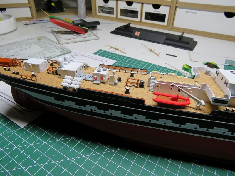

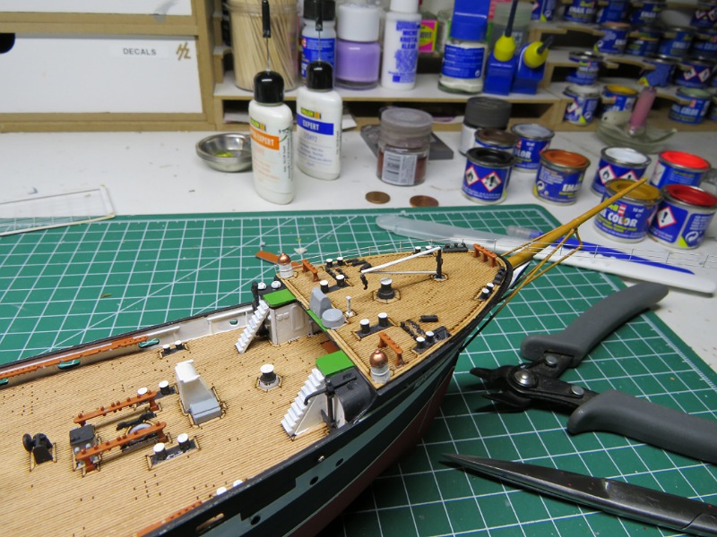

Heute möchte ich mal einen kurzen Zwischenbericht abgeben:
Ich bin gerade dabei, die Bauanleitung komplett durchzugehen um noch evtl. vergessene Kleinteile anzubringen. Zur Zeit sieht das Schiff wie folgt aus:
Die Behälter der Rettungsinseln sind schon platziert
- IMG_29082021_212811_(800_x_600_pixel).jpg (166.2 KiB) 4414 mal betrachtet
Eines der noch unfertigen Zodiak-Boote wurde provisorisch aufgelegt
- IMG_29082021_212846_(800_x_600_pixel).jpg (147.87 KiB) 4414 mal betrachtet
Die Ätzteil-Relings werden auch schon angebracht
- IMG_29082021_212905_(800_x_600_pixel).jpg (175.35 KiB) 4414 mal betrachtet
Re: "Kruzenshtern" von Revell in 1:200
Verfasst: So 29. Aug 2021, 21:52
von Revell-Bert
Feine Entwicklung
Ätzteile sind wirklich ein Gewinn!!!
Die Reling geht, glaube ich, gar nicht anders und macht den feinsten Unterschied!!!

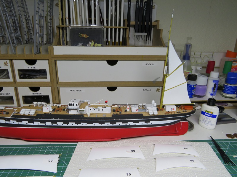

Ein kurzes Update: Wie man sieht bin ich dabei, die Masten zusammen zu bauen. Die Segel sind nicht wie sonst üblich tiefgezogen, sondern ebenfalls als Spritzgußteile gefertigt. Ist zwar ungewöhnlich, aber ich baue das Schiff einfach mal "out of the Box". Ebenso werde ich mich bei der Takelage an die Bauanleitung halten und diese nicht "verfeinern"; hierzu fehlen schlichtweg die entsprechenden Befestigungen am Modell. Diese nachzubauen ist mir ehrlich gesagt im Moment zu viel Arbeit (s. vorherigen Post). Ich glaube aber, dass das Modell auch ohne diese Verfeinerungen sich recht gut in der dafür vorgesehenen Vitrine macht:
- IMG_0404.jpg (152.72 KiB) 4524 mal betrachtet
Hier kommt das Schiff nach Fertigstellung rein; die AIDA ist nur der "Platzhalter":
- IMG_0371.jpg (103.2 KiB) 4524 mal betrachtet

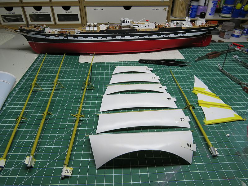

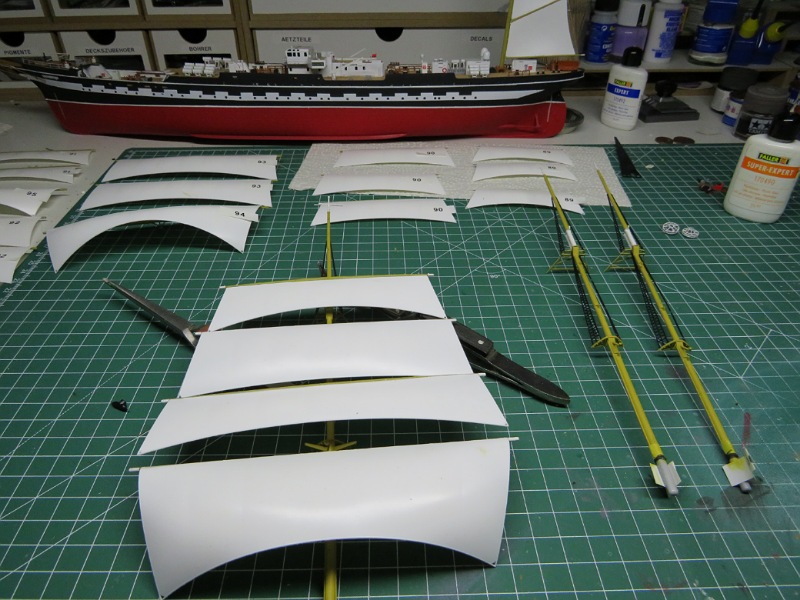

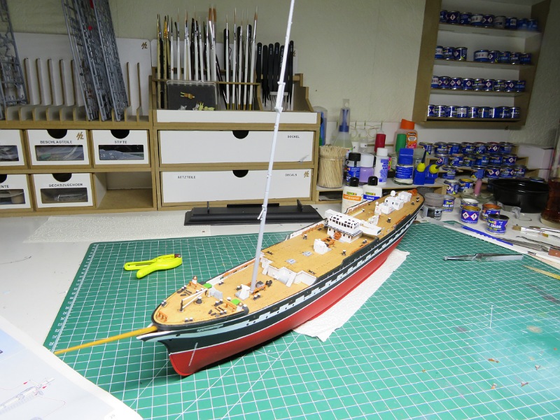

Die Rahen sind alle mit Segeln versehen und fertig zum Anbau an die Masten:
- IMG_12092021_200856_(800_x_600_pixel).jpg (161.12 KiB) 4479 mal betrachtet
Der erste Mast sitzt schon:
- IMG_12092021_200909_(800_x_600_pixel).jpg (139.57 KiB) 4479 mal betrachtet
Die Befestigungspunkte der Rahen am Mast sind sehr filigran. Die Takelung wird daher wohl eine sehr kItzlige Angelegenheit werden. Bin mal gespannt ...

Moin,
nutzt Du das Takelgarn aus dem Bausatz?
Verfasst: So 12. Sep 2021, 21:31
von dimo1991
Nein, ich benutze meistens elastische Fäden. Die gibt es in verschiedenen Farben und Stärken.
