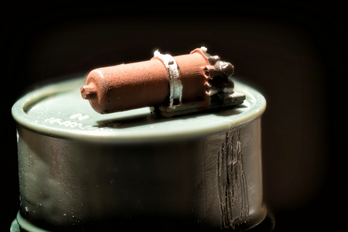

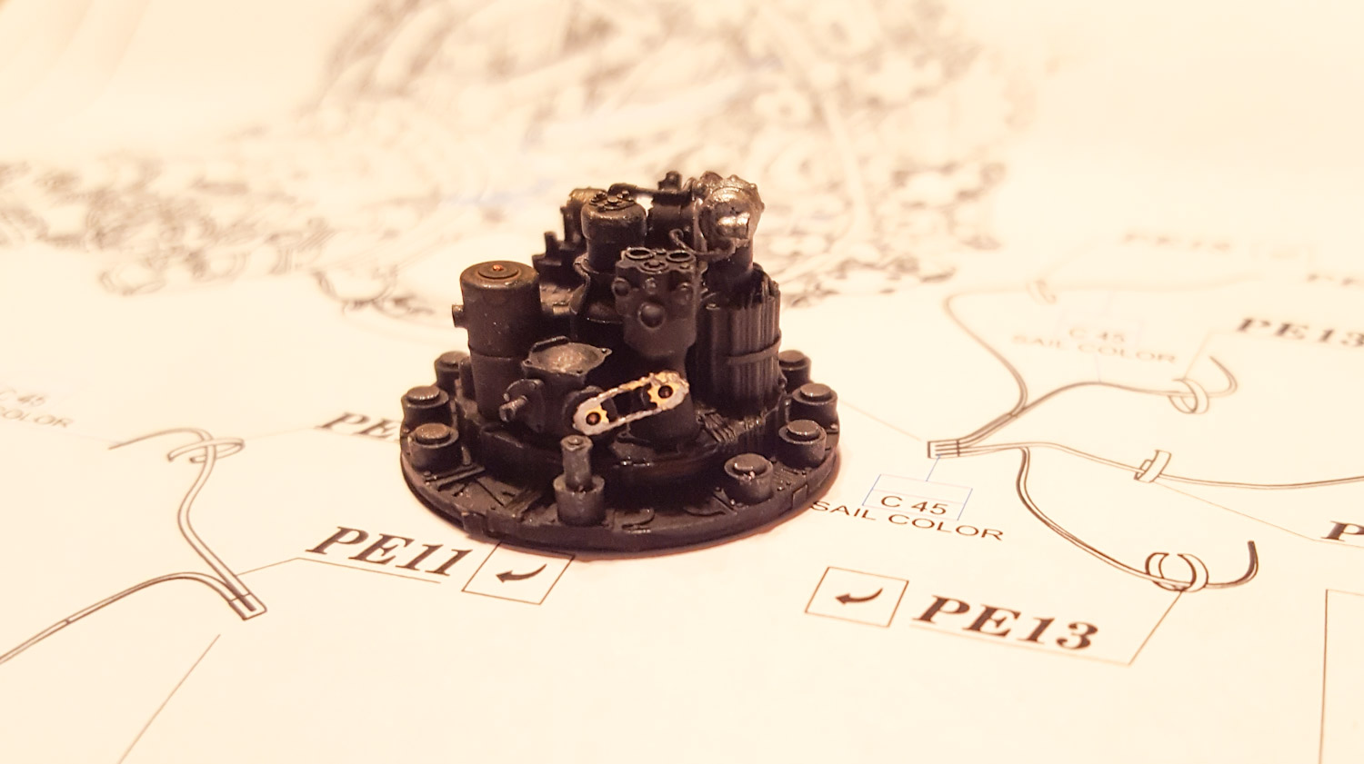

Oben sieht man nochmal, wie es ausschaut, wenn der Draht ein Stück zu lang war:
Diese doppelt U-förmig Leitung zwischen den beiden Aggregaten hat einige Versuche gekostet. Abwechselnd war die Biegung missraten oder sie war ok, aber das Teil hat sich beim Klebeversuch mit einem beherzten Sprung von der Pinzette ins Nirwana verabschiedet.

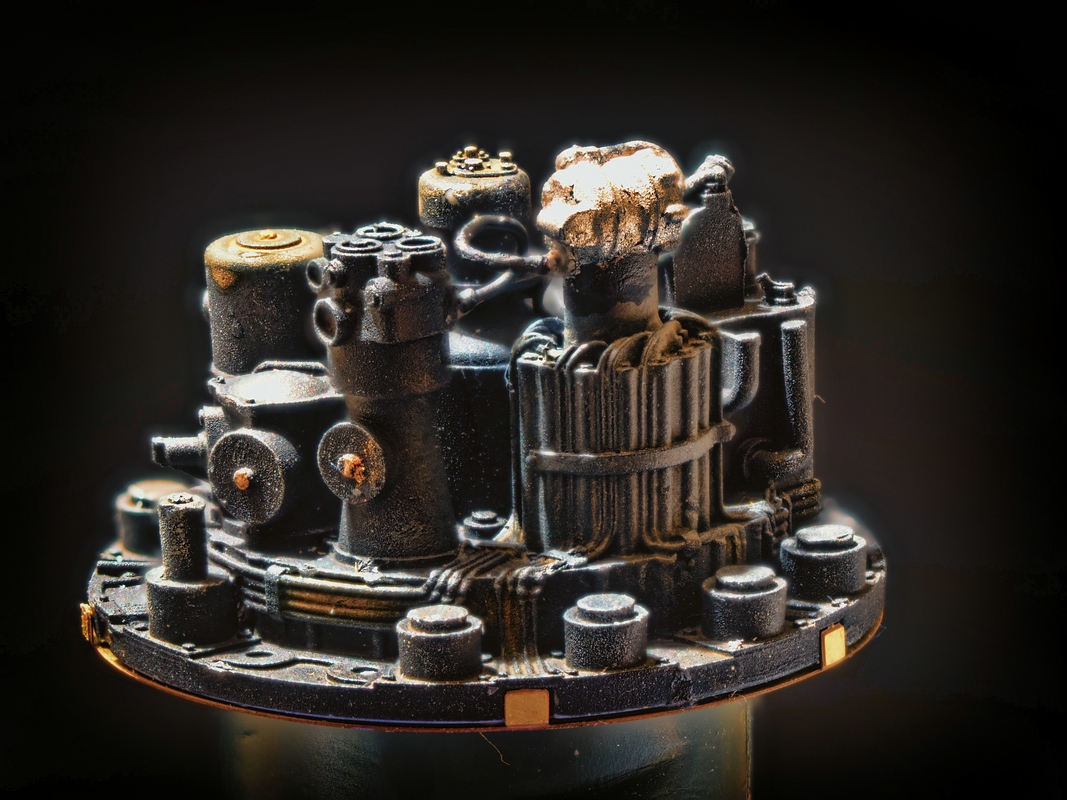

Noch ein Nebenaggregat. Inzwischen habe ich auch etwas Sprit angeschafft.

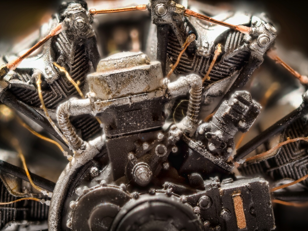

Heute noch die Fahradkette für die- glaube ich - Ölpumpe montiert
Als nächstes kommen die abgebildeten 14 Spritleitungen von der Einspritzpumpe

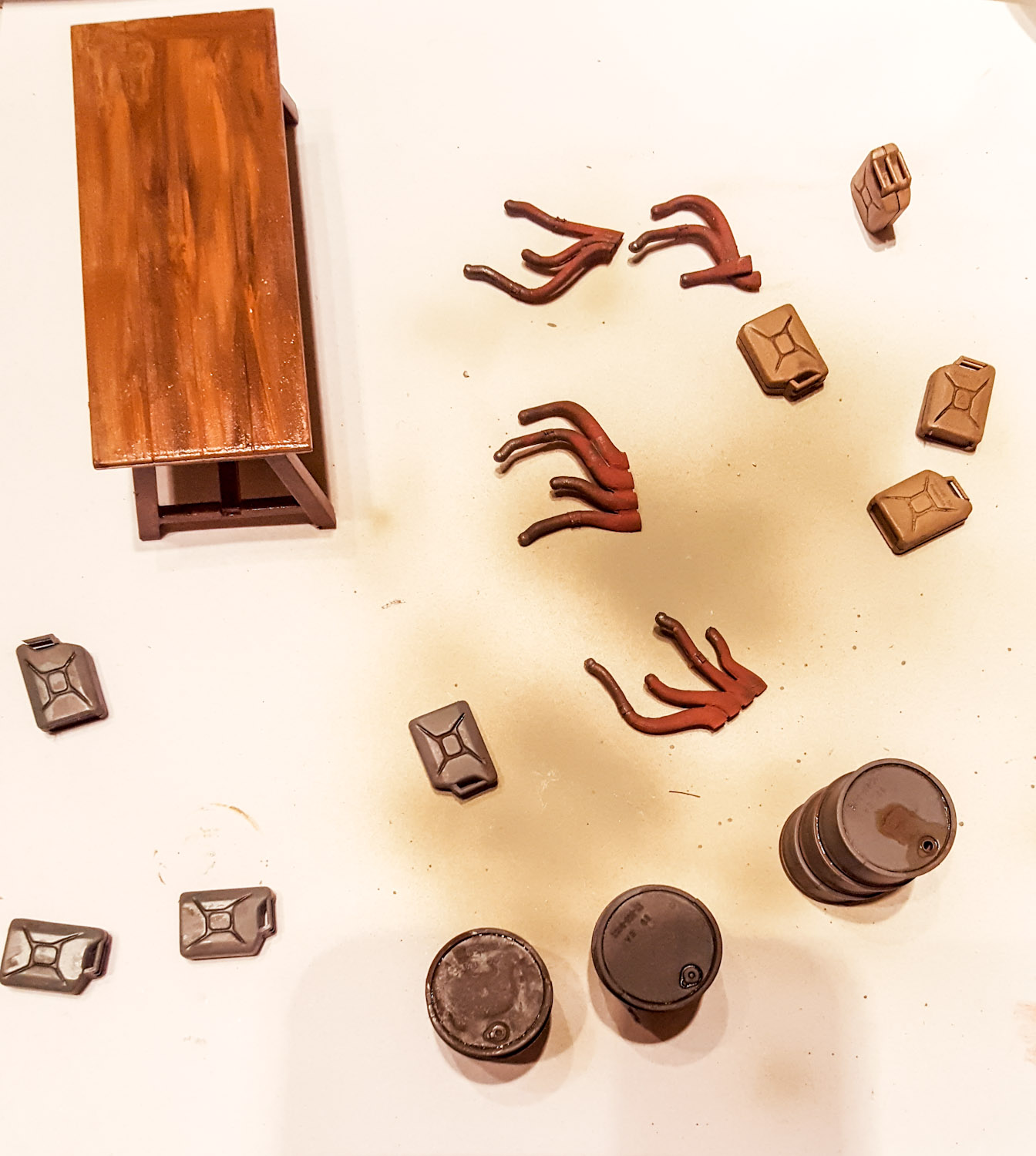

Und noch ein bisschen Motorzubehör. Ich habe die Tipps aus Rafaels "Stahltaube"-Bericht probiert und mich zum ersten Mal an Holz probiert. Im ersten Überschwang habe ich vergessen, dass das vier Bretter sind, und habe wie ein großes lackiert, dürfte aber nicht so schlimm sein, da der Tisch sowieso noch ziemlich zugestellt und verdreckt wird.

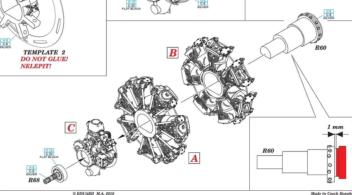

Ich habe mir gerade den Bausatz mal etwas genauer angesehen.
Au Backe, das wird ja eine ganz schöne Fummelei werden.
Habe mir darauf hin erstmal "besseres" Werkzeug bestellt.

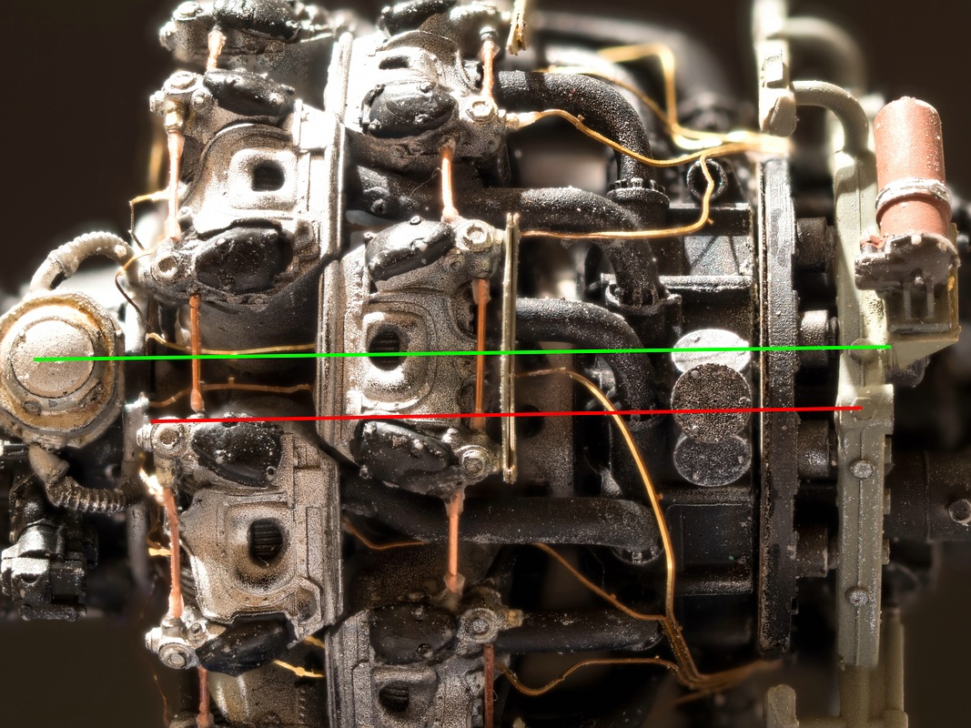

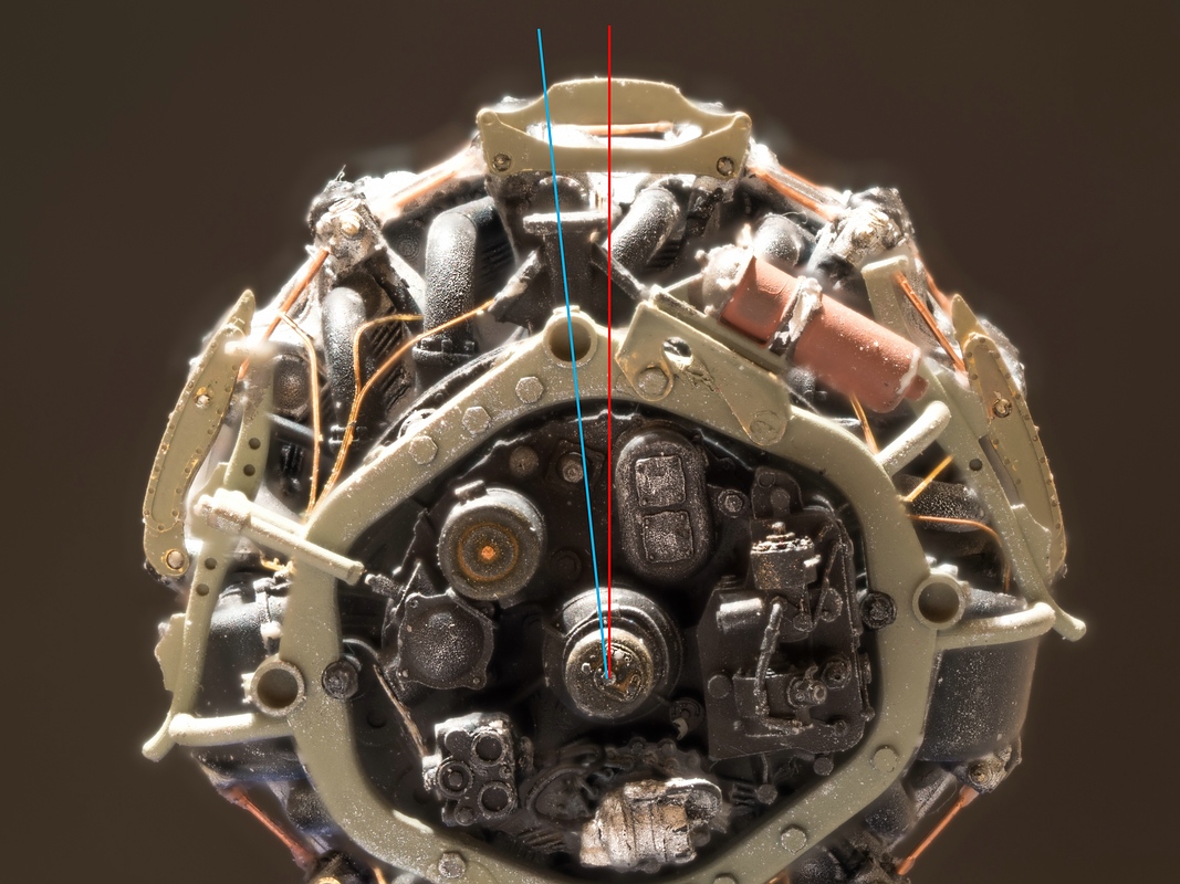

Nachdem sich am Freitag Abend das Verlegen der Benzinleitungen von der Einspritzpumpe recht problemlos gestaltete, gab es am Wochenende doch einen herben Dämpfer. Mein Motörchen hat ein paar grundlegende Macken.
Die Auspuffrohre passen leider überhaupt nicht. Weder in radialer noch in Umfangsrichtung ist genügend Platz. Zwei Ursachen kommen mir in den Sinn: zum einen könnte trotz der weiter vorne gezeigten Montagehilfen der Zylinderkranz zu eng sein. Ich musste ja alle Stoßstangen um einen guten Millimeter kürzen.
Das zweite Problem ist offensichtlicher: das ganze hintere Teil ist verdreht. Leider merkt man das erst bei der Montage der folgenden Teile.

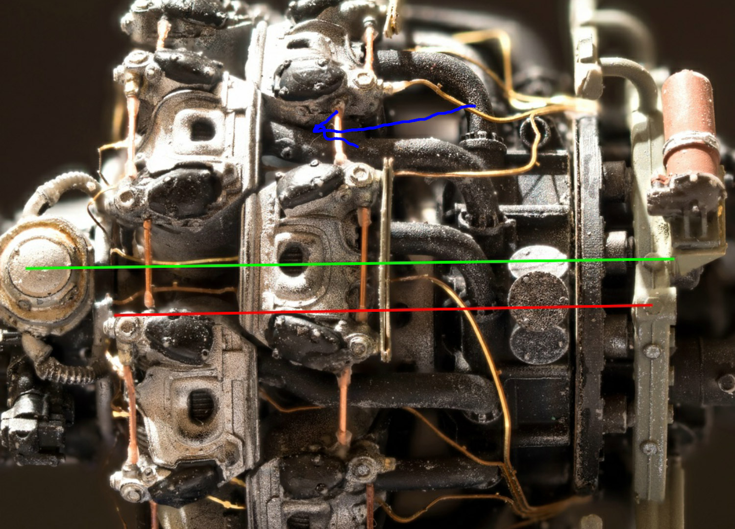

Ich habe wohl das Laderteil mit den Ansaugrohren falsch geklebt.
Im Gegensatz zu den vorderen drei Teilen, die gegen Verdrehen gesichert sind, hat dieser keine Arretierung.
Ich habe also so verklebt, dass die Ansaugrohre in die Vertiefungen an den Zylindern einrasten. Eine andere Positionierung war auch nicht naheliegend, da die Rohre schon straff an den Zylindern anlagen, siehe blauen Pfeil.
Ob ich das noch in den Griff bekomme. Ich habe die Klebeverbindung am zentralen Träger mal gelöst. Beim Versuch, in die richtige Position zu drehen, ist beachtlicher Kraftaufwand erforderlich, und die Ansaugrohre biegen sich beängstigend durch. Eigentlich müsste ich das alles wieder auseinanderreißen und die Rohre ausdünnen

Hast recht. Das Auseinanderreißen habe ich gut hingekriegt
Aber jetzt muss ich erst mal nachdenken.

Die Bauanleitung ist schon nachvollziehbar. Das Problem bei den Resinteilen ist halt, dass man gelegentlich stumpfe Flächen ohne eindeutige Fixierung zusammenkleben muss.
