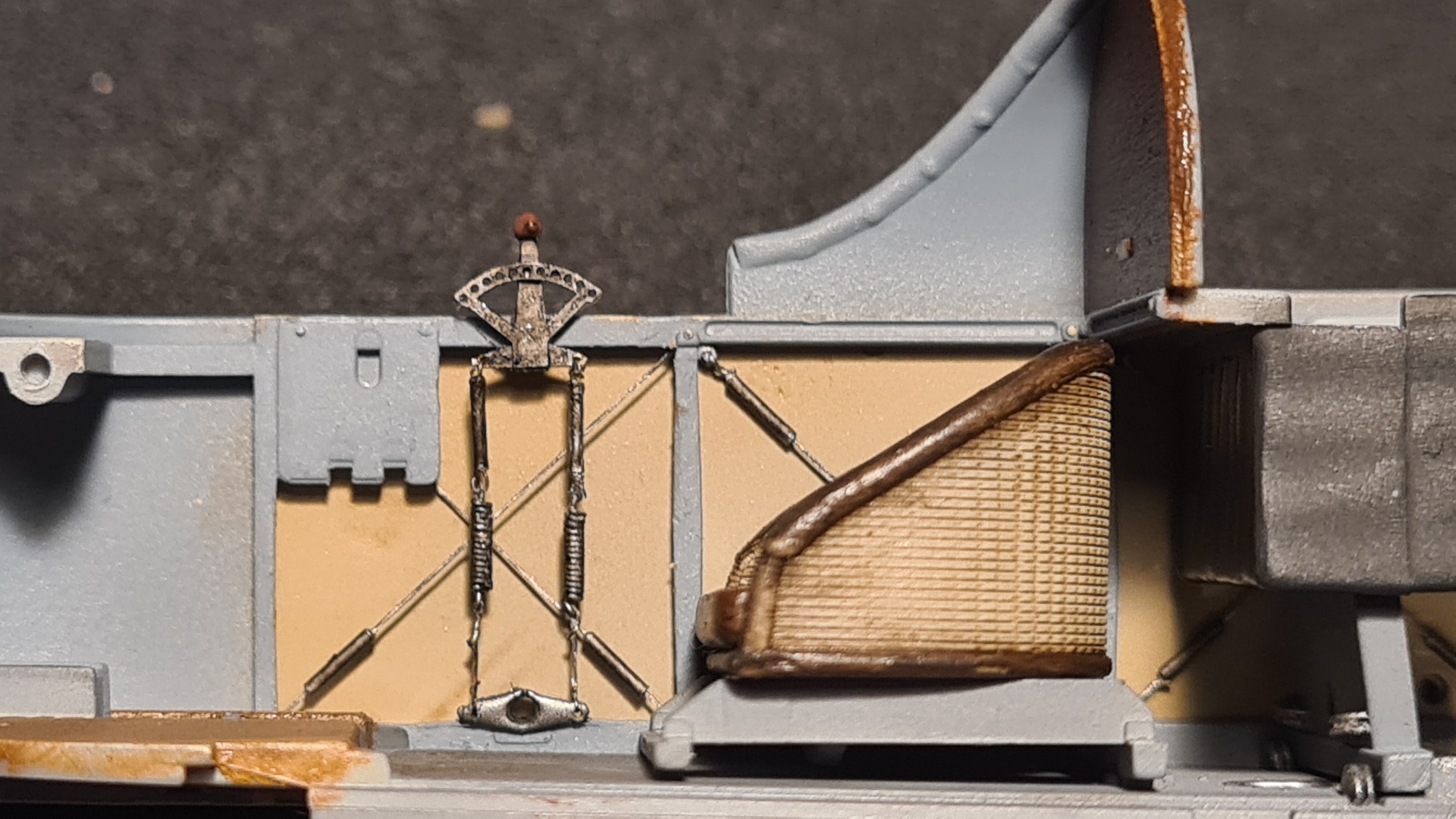

Re: AMC DH.2 in 1:32 von Wingnut Wings
Verfasst: Sa 17. Okt 2020, 18:39
von Rafael Berlin
Hallo zusammen,
Hey der 501. Beitrag, hab ich den runden Geburtstag verpasst :lol:

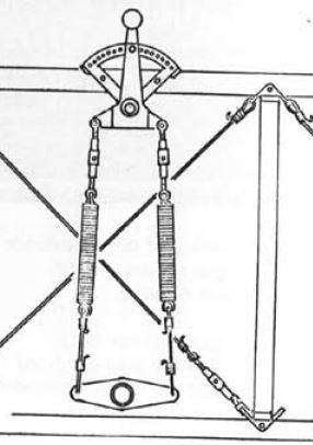

Bei mir ging es inzwischen weiter mit der Vertrimmung des Höhenruders. Da hatte ich den groben Spritzguss entfernt, kann man im Beitrag vom 19.09.20 anschauen.
Ziel (schon ein paar mal gezeigt):
Höhenruder Vertrimmung.jpg (18.09 KiB) 7357 mal betrachtet
Hier nun der Neuaufbau:

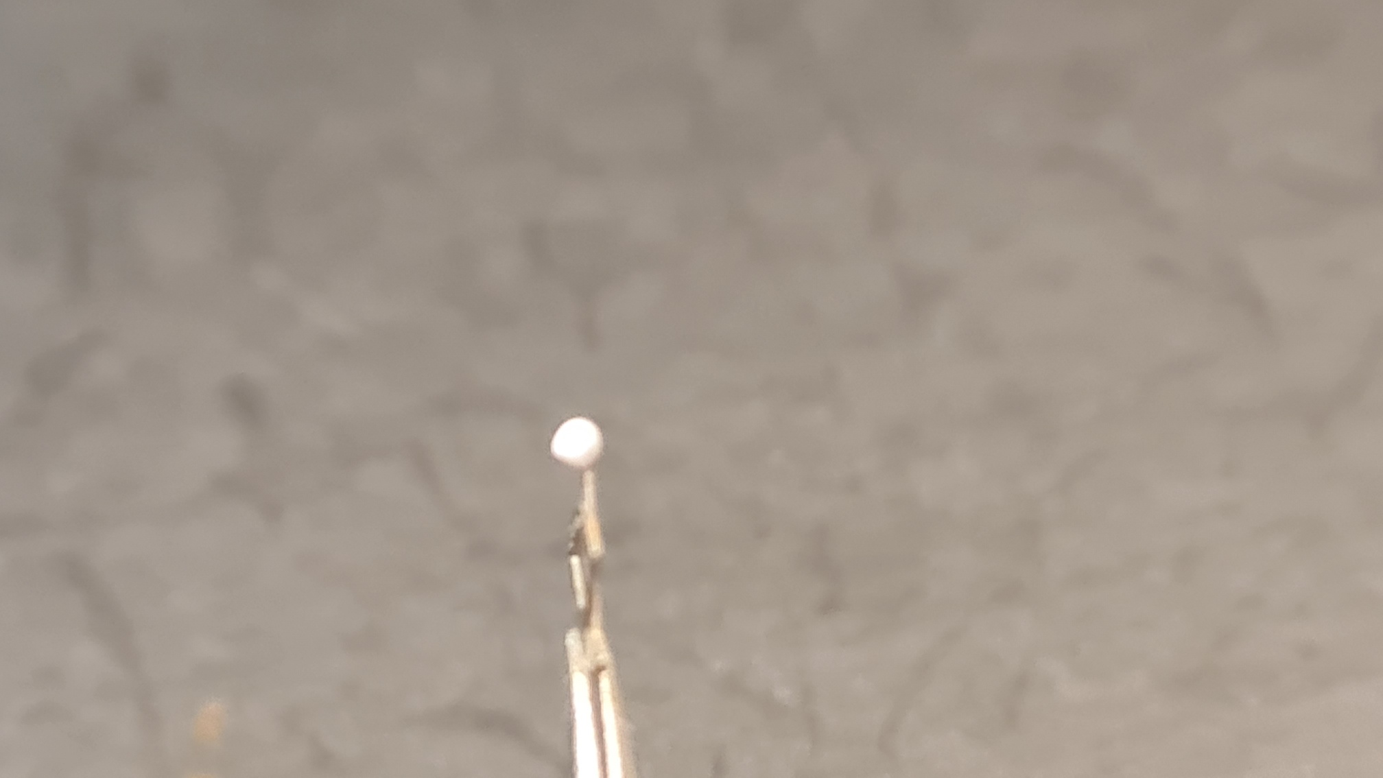

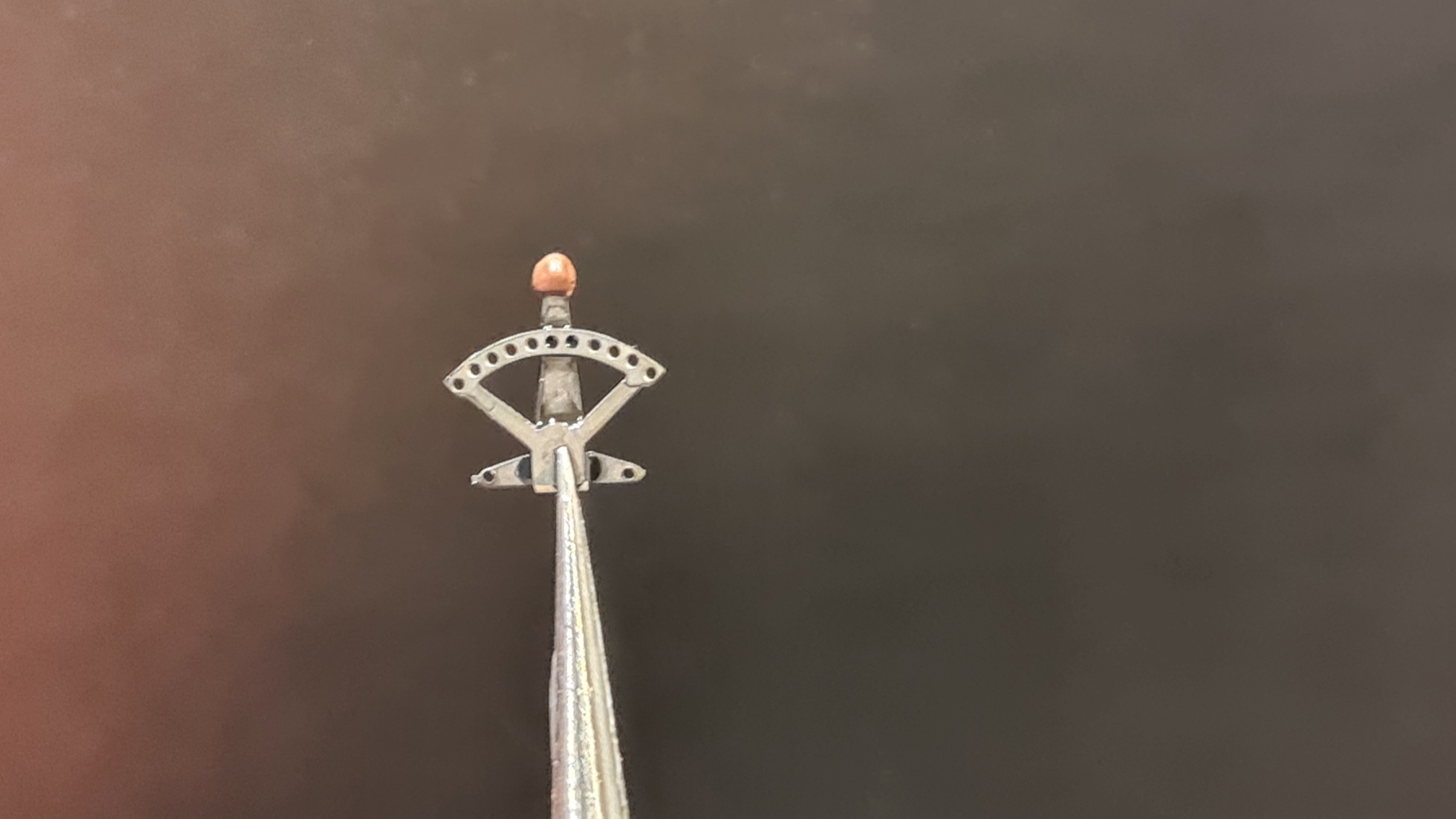

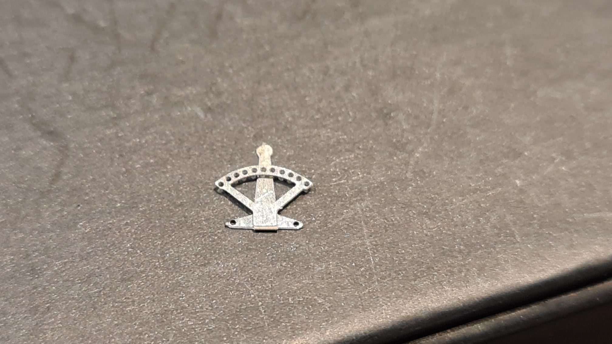

Der Knauf des PE-Quadranten war mir zu flach
Einmal in Holzleim getaucht
und danach ein wenig Farbe drauf.

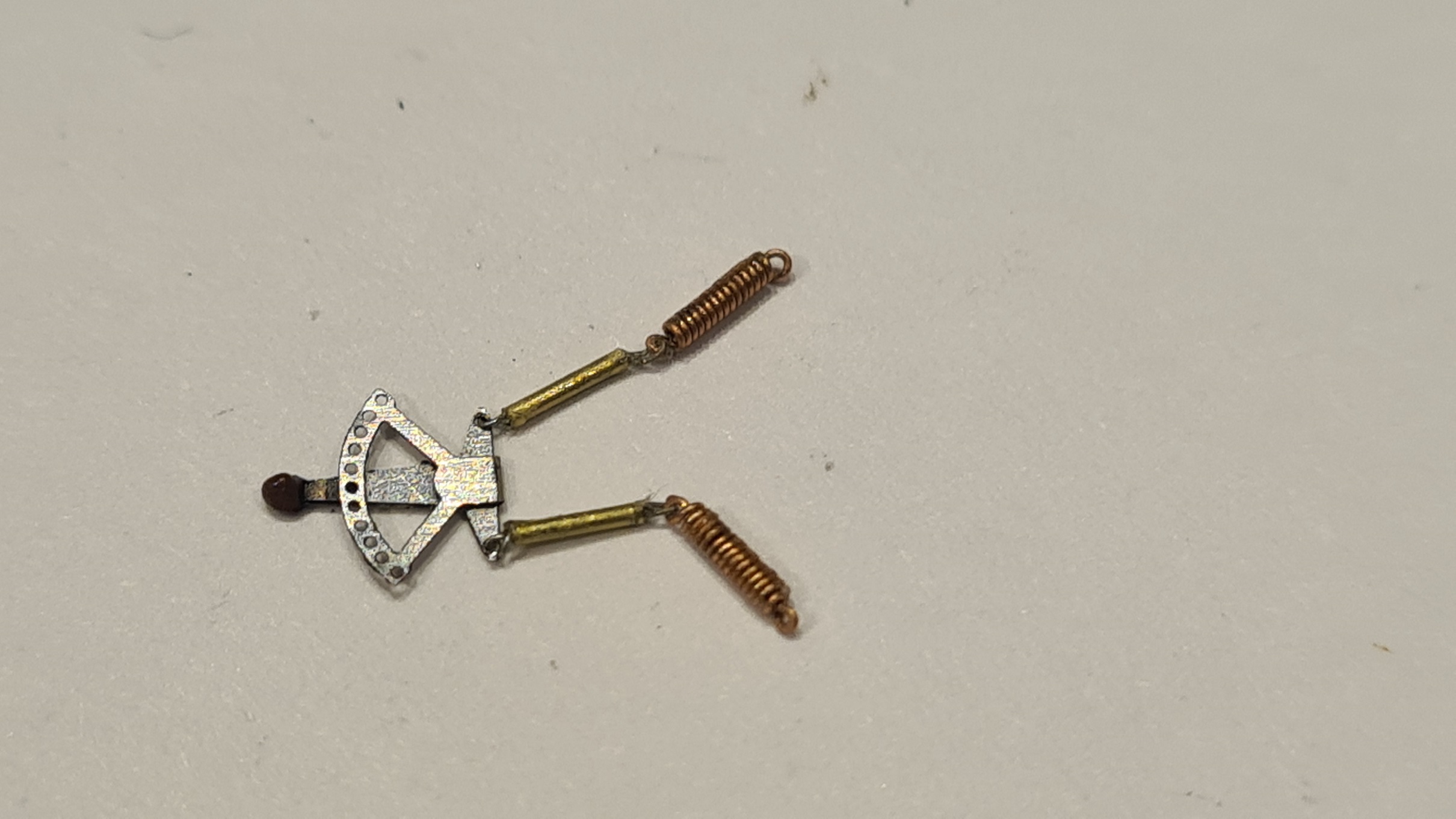

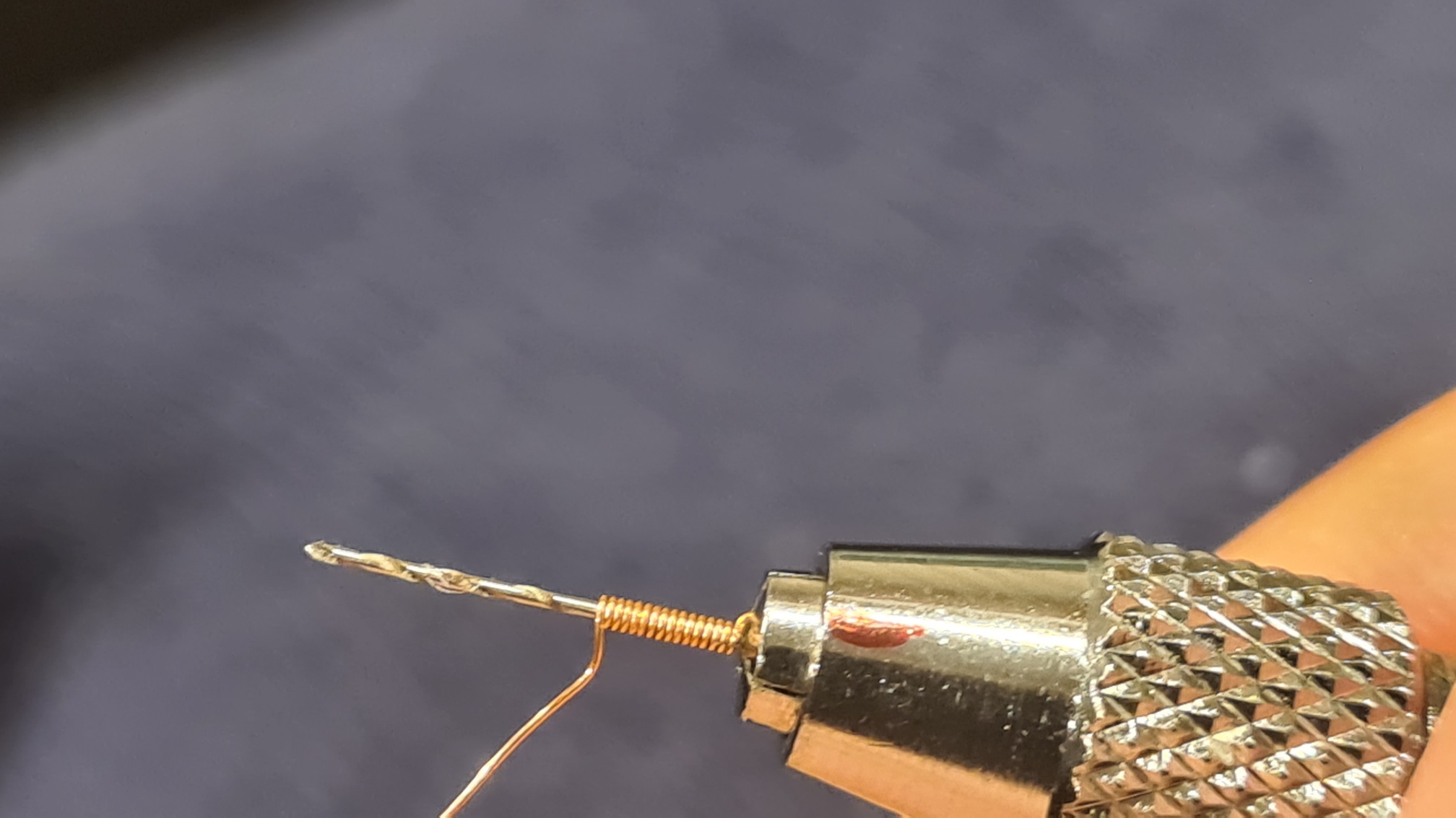

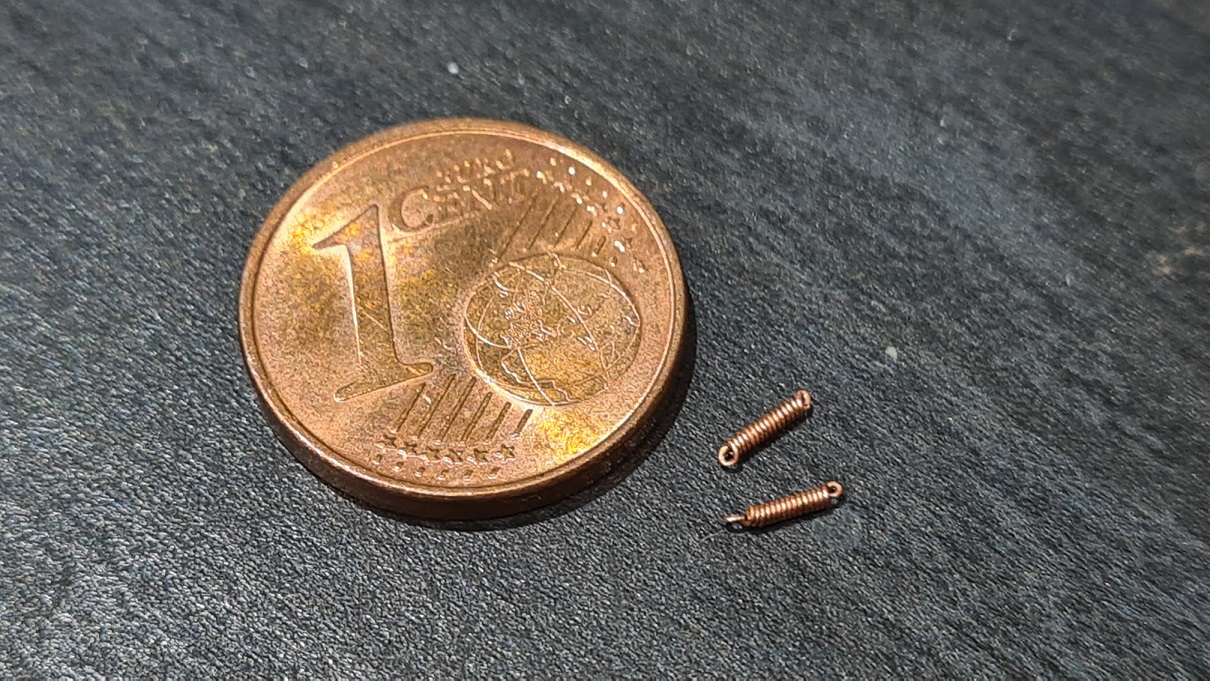

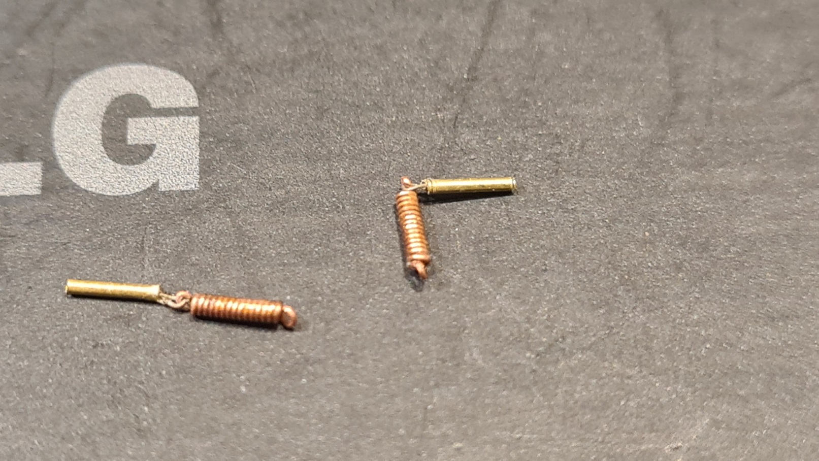

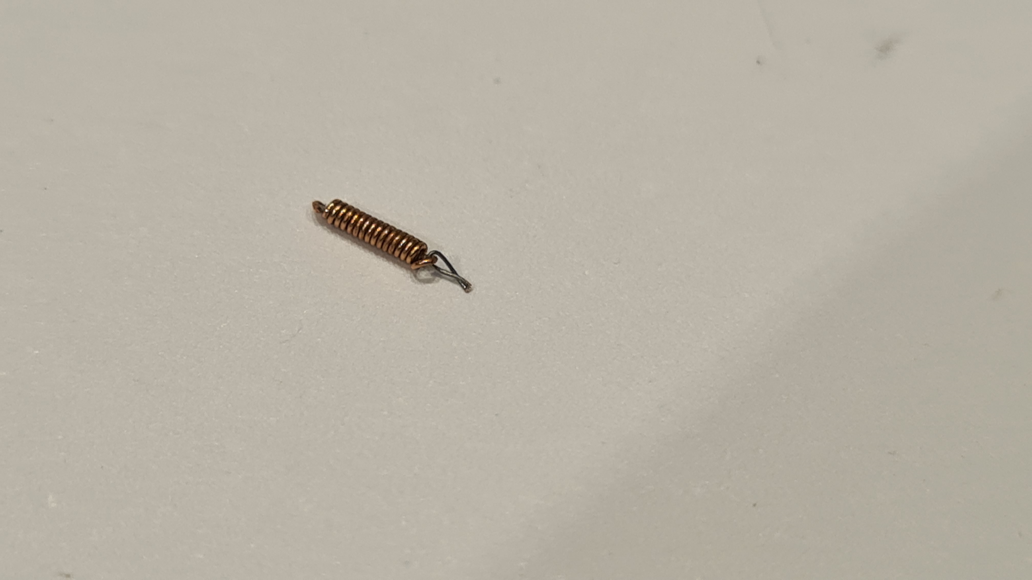

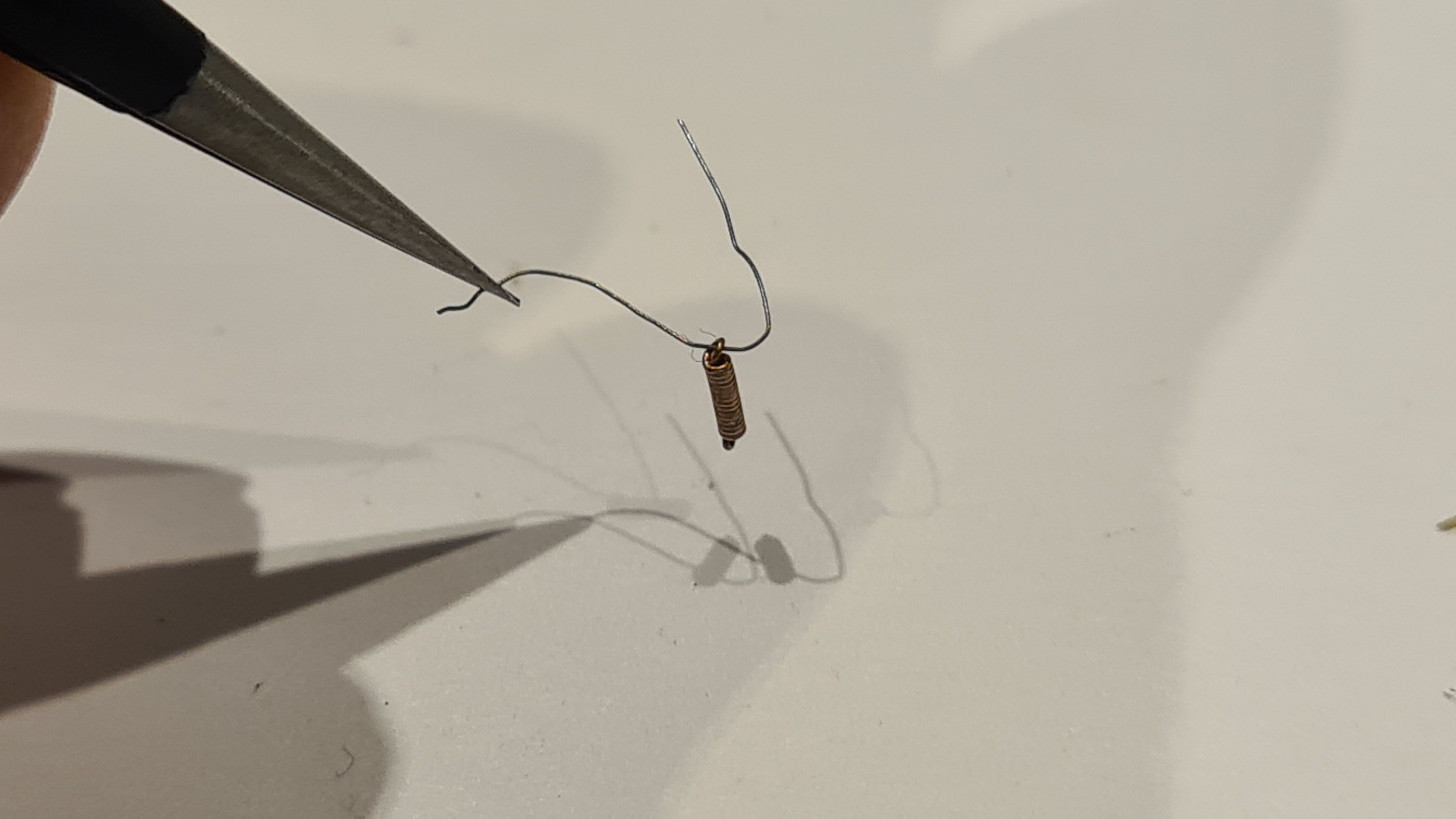

Die Federn habe ich mit Kupferdraht aus einer Litze um einen 0.4mm Bohrer gedreht. Dabei habe ich den Draht direkt mit im Bohrfutter eingeklemmt. Außen auf dem Bohrfutter habe ich eine Markierung gemacht, damit ich beide Federn exakt gleich groß mache. Beide Federn jeweils mit 15 Umdrehungen:

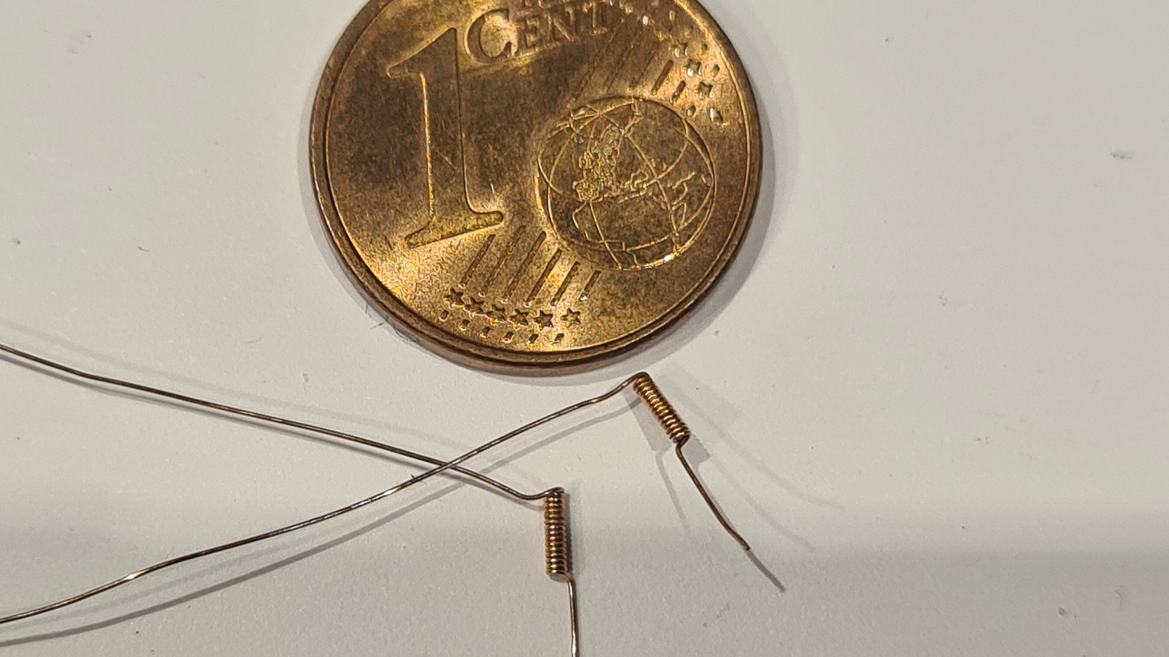

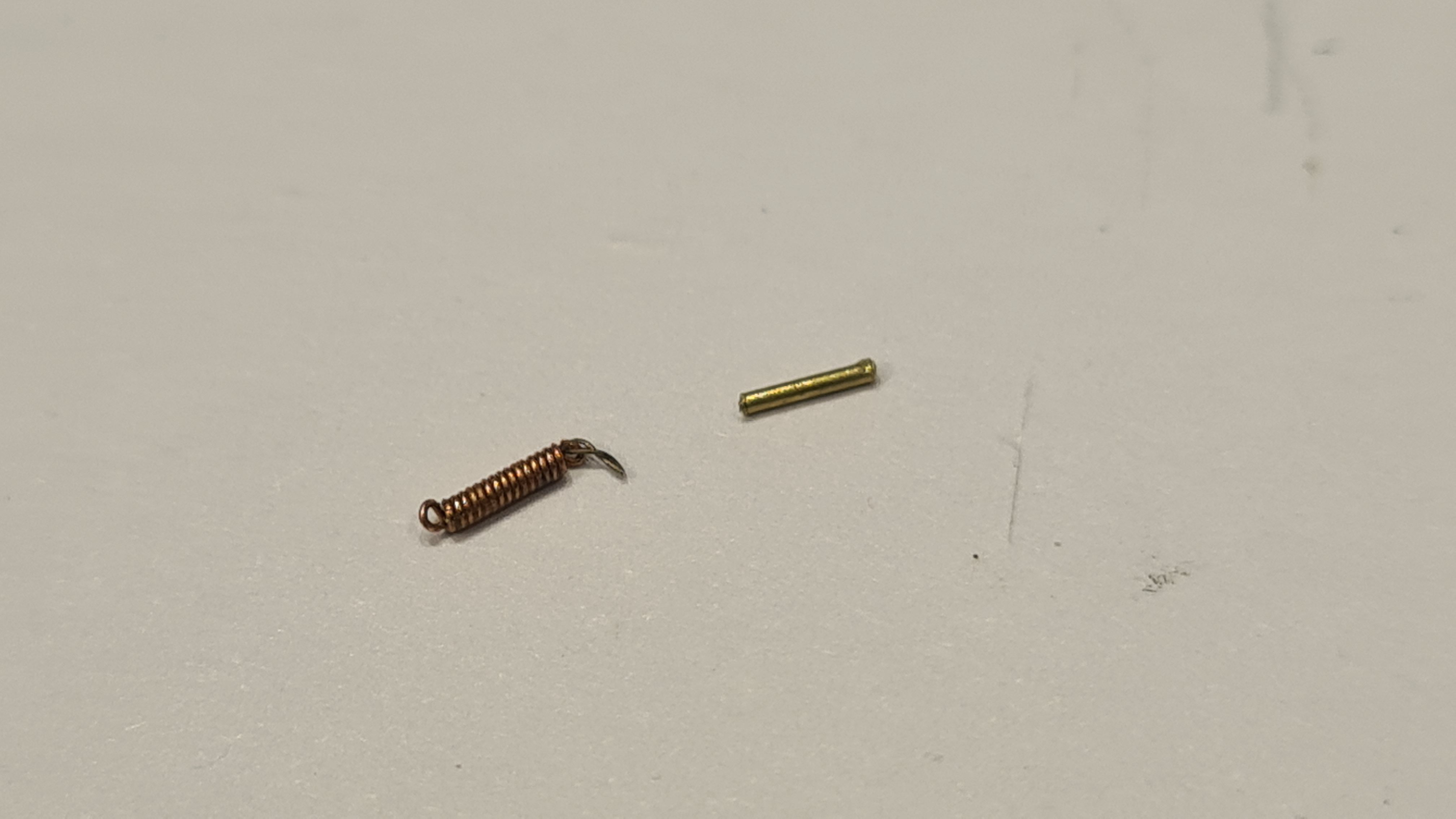

Das Kniffligste ist echt das Biegen der Enden. Ich habe dazu vorher jeseils die Seite der Feder mit Sekundenkleber benetzt, damit sich die gesamte Feder nicht verformt oder auseinandergeht. Trotzdem, am Ende hab ich deutlich mehr Federn gemacht, bis ich 2 hatte, die recht gelungen waren:

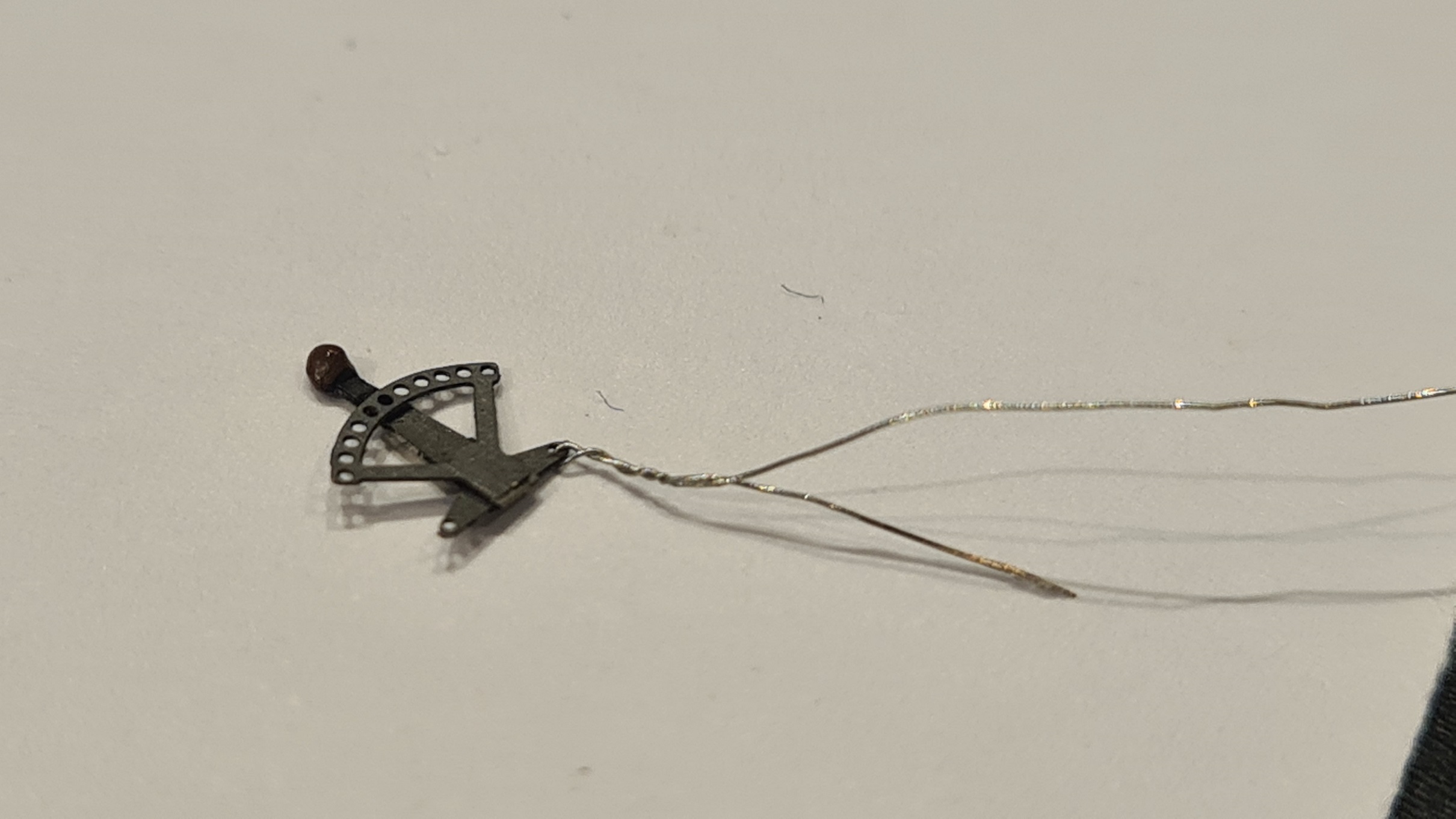

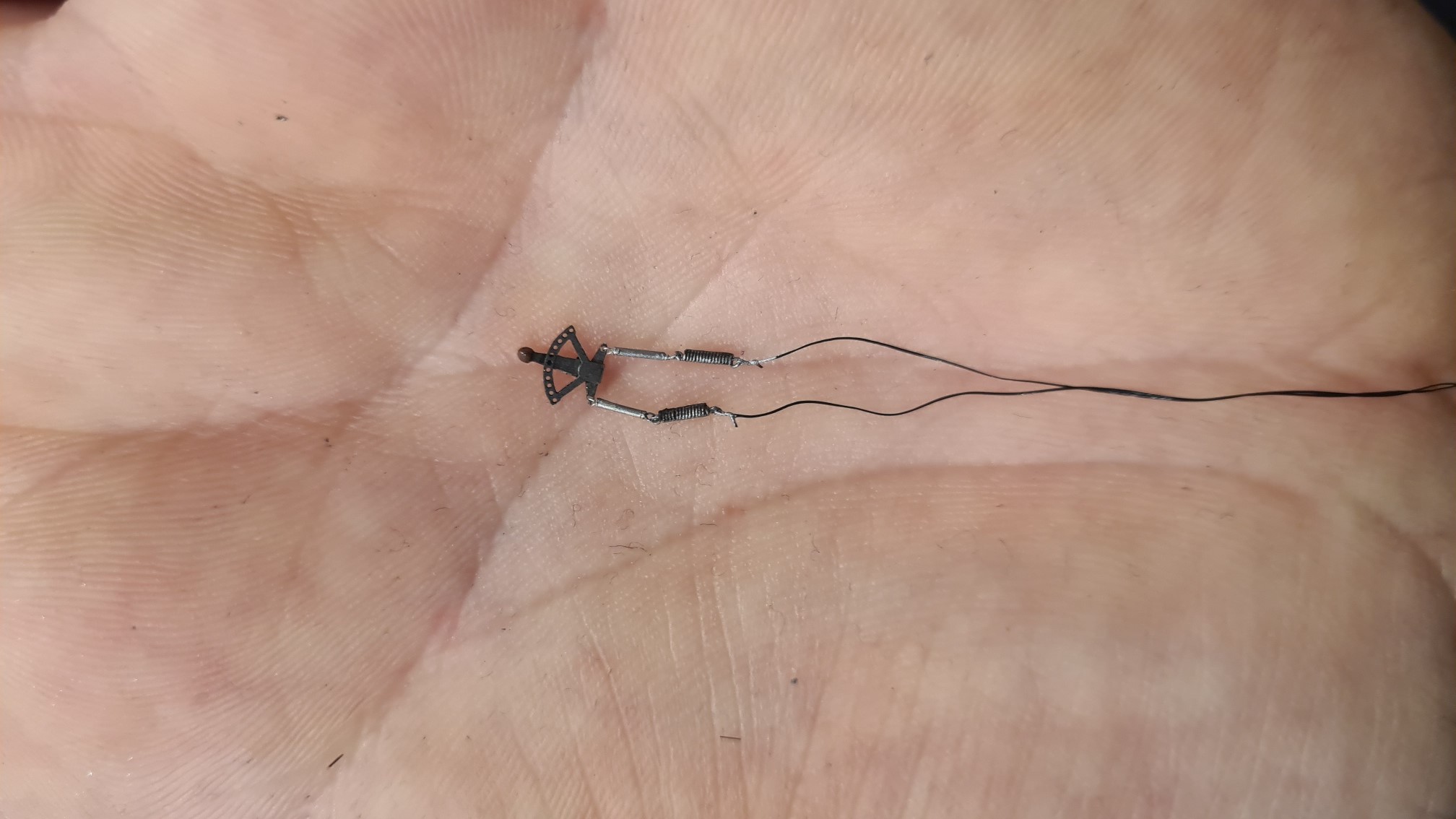

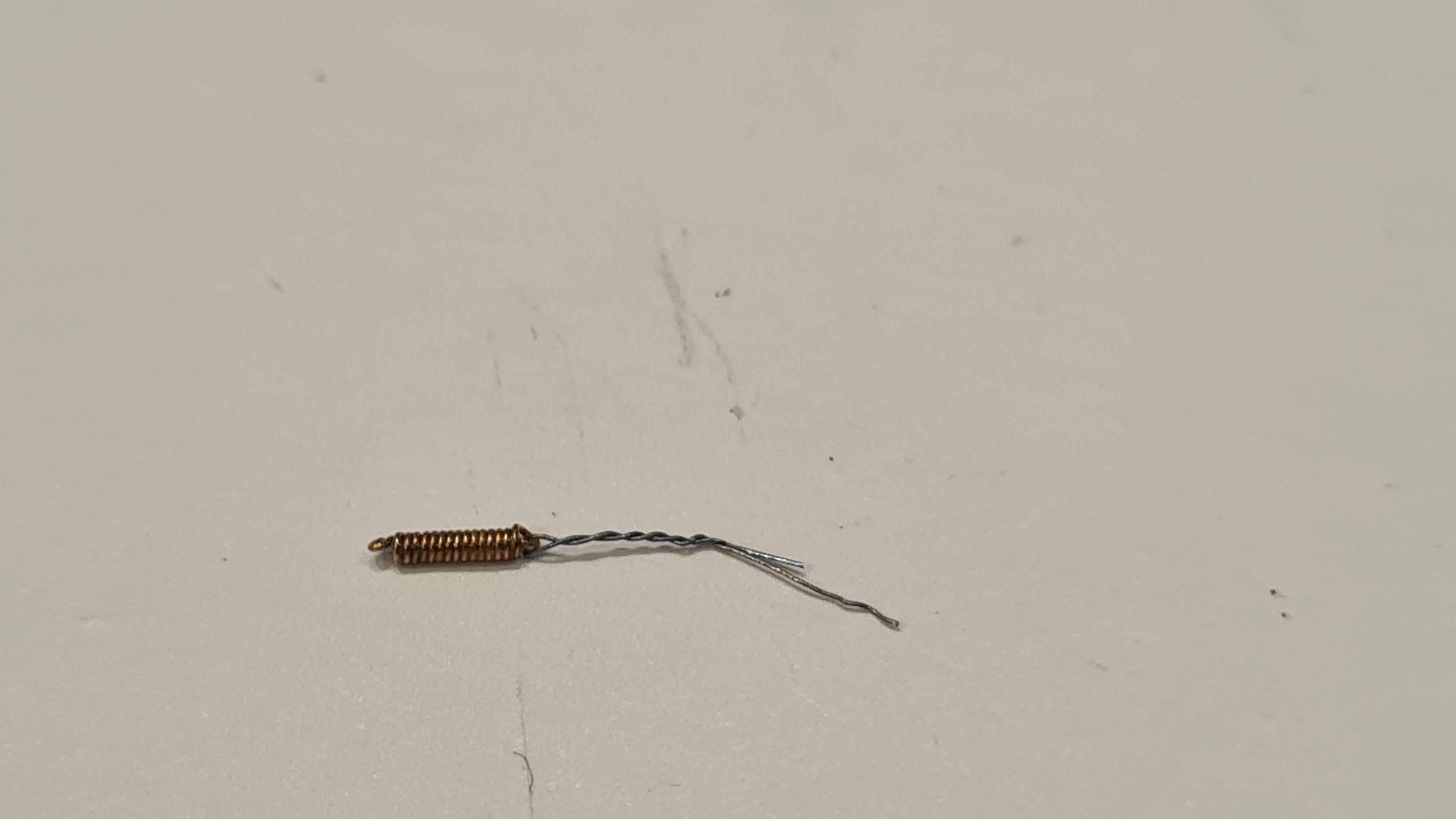

Danach einen sehr dünnen Draht (in meinem Fall ein einzelnes Drähtchen aus einem alten Monitorkabel) durchfädeln, verdrehen und ziemlich kurz abschneiden:
In ein Messingröhrchen reinschieben
Bitte so festkleben, dass alles noch frei beweglich ist, sonst sieht das hinterher unnatürlich aus. Hier beide Exemplare:

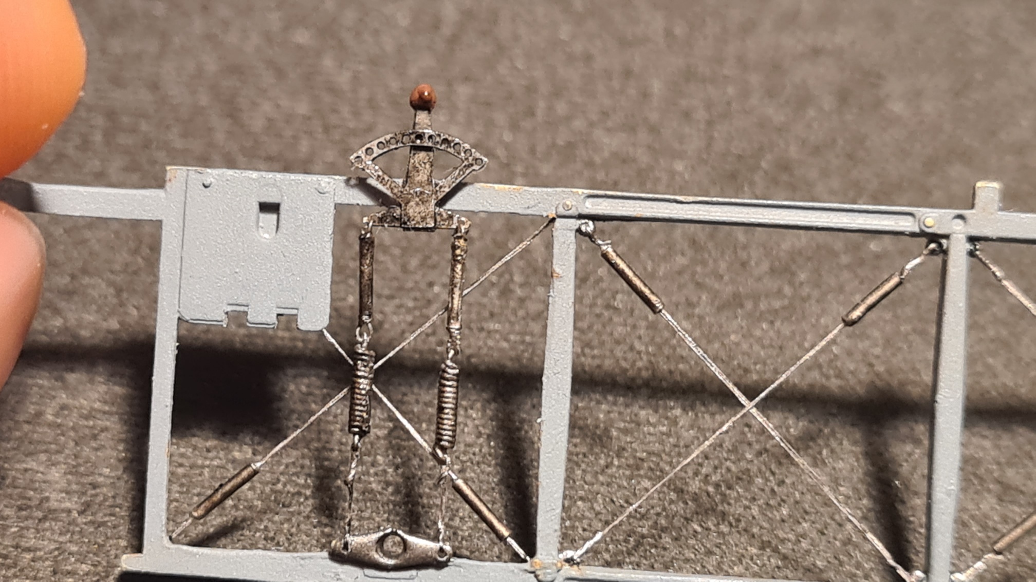

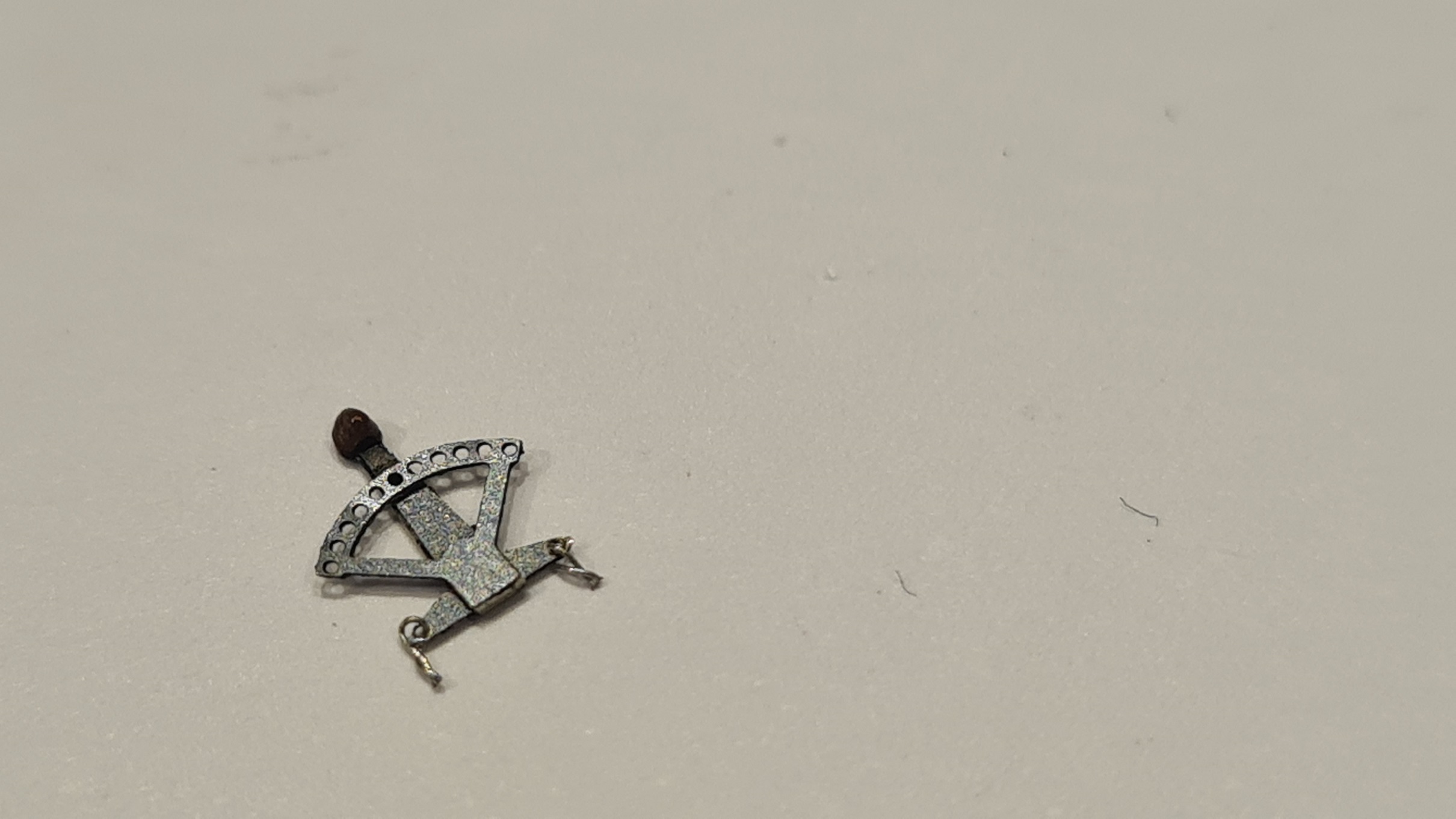

Am Quadranten habe ich im Prinzip das Gleiche gemacht. Jeweils Draht durch das Loch, verdreht und abgeschnitten:
In die vorbereiteten Teile einkleben, alles so, dass es frei beweglich ist:
EZ-Line durch die andere Seite der Feder und etwas metallisiert:

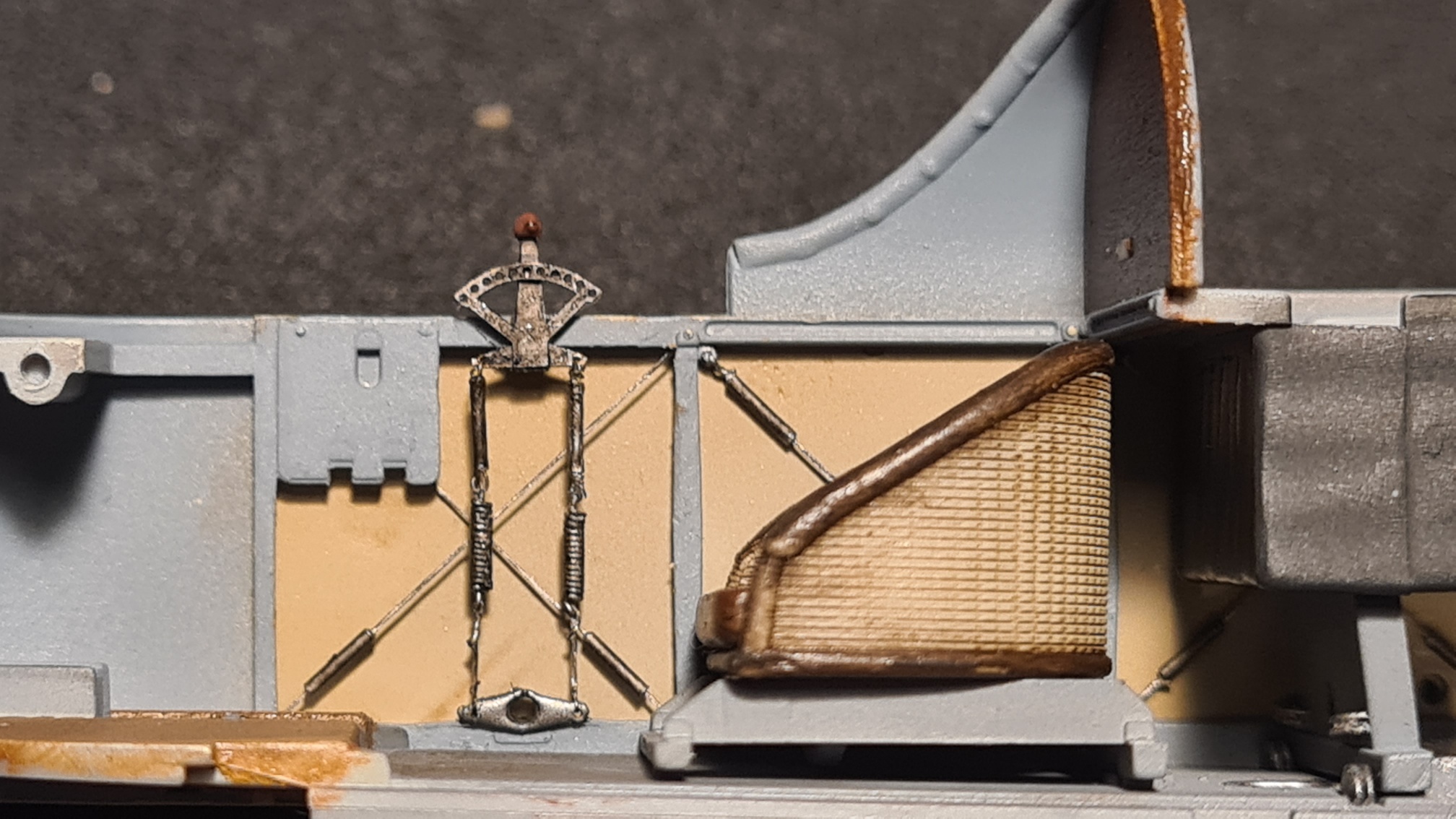

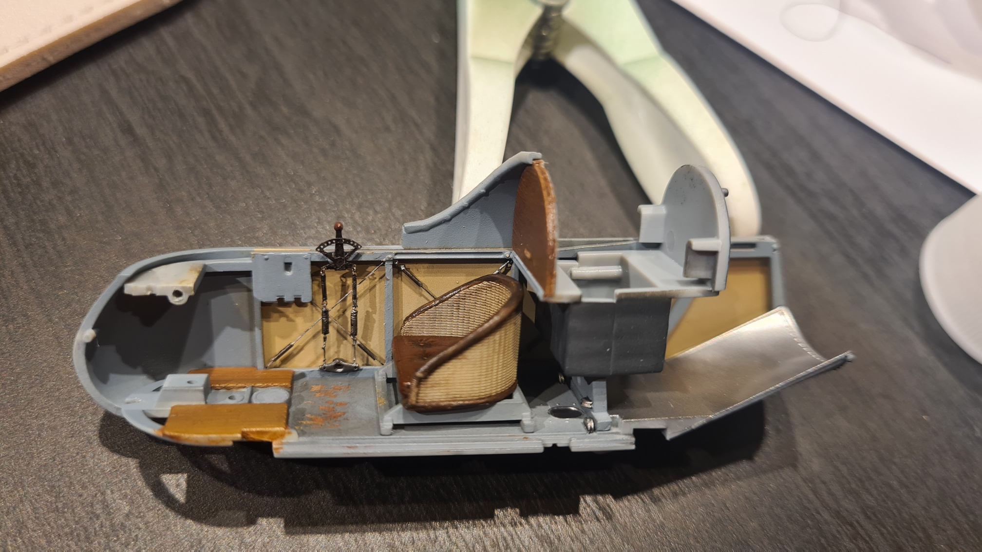

Der Quadrant wurde am Rahmen angeklebt, die Seile wurden verspannt und verklebt und alles etwas geschwärzt:
Es ist mir leider bei den Lichtverhältnissen nicht möglich, ein ordentliches Foto zu produzieren, es reflektiert zu blöde, weswegen das alles irgendwie dreckig und unsauber aussieht. Ist in Wirklichkeit ordentlicher, aber natürlich trotzdem etwas angeranzt ;)
Hier nochmal der Versuch es vor der Seitenwand einzufangen:
Das wars für heute.
Viele Grüße
Rafael
