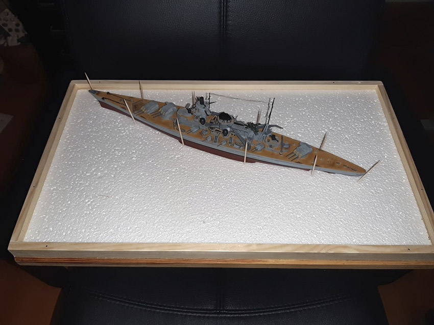

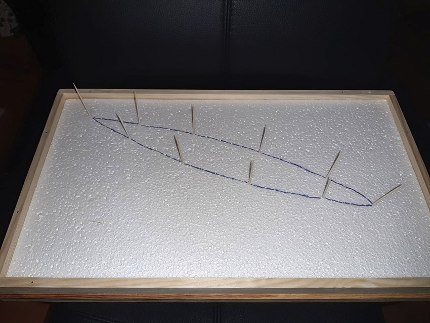

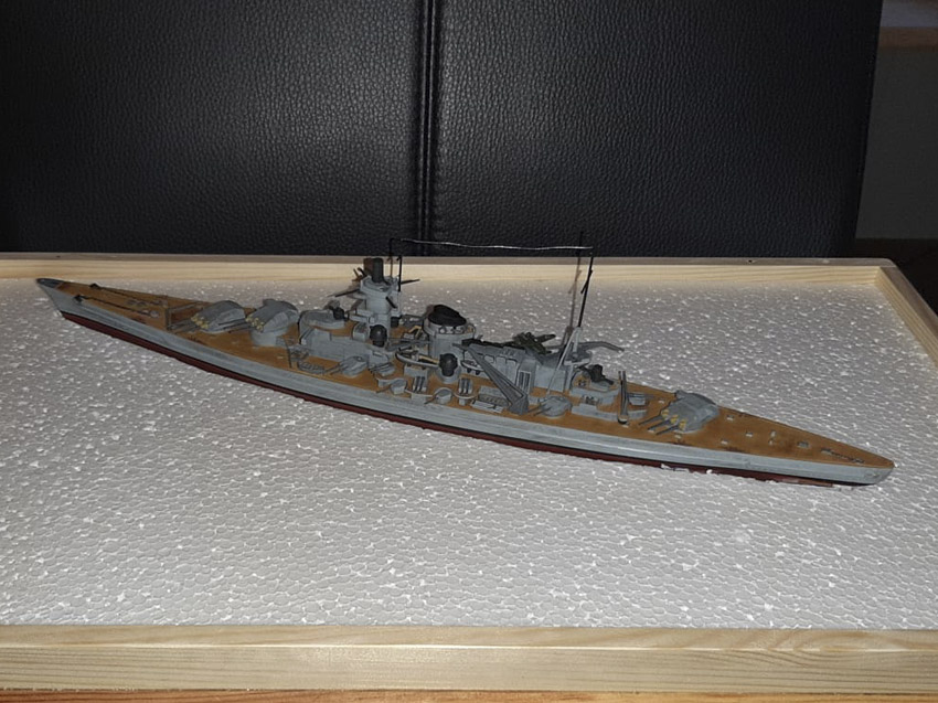

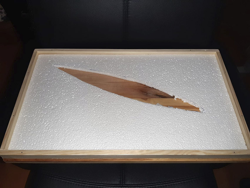

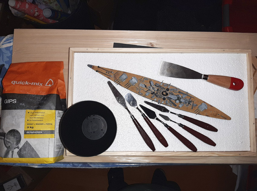

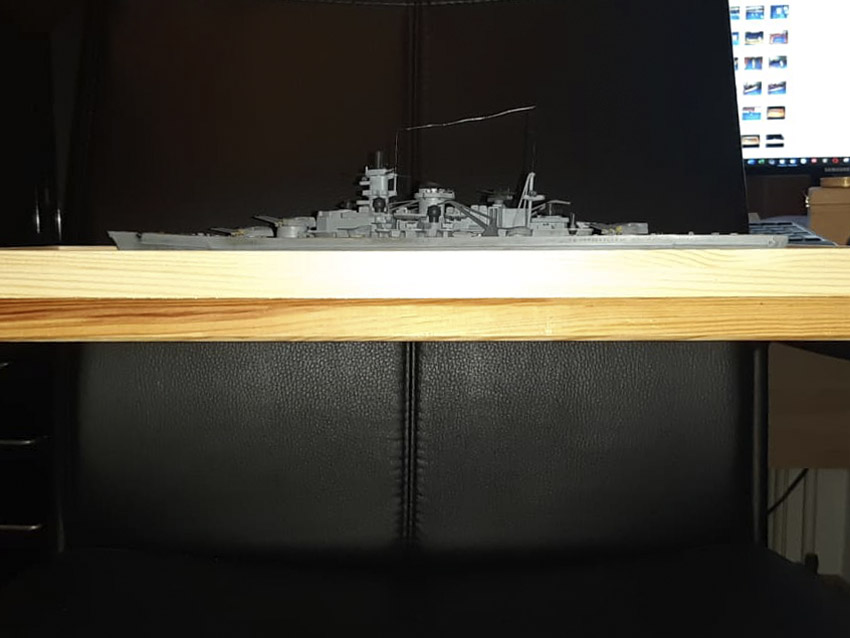

Diorama: Styroporplatte und Schiff einpassen
Schon gehts weiter:
Ich wollte nur mal anmerken, dass der Bau ab hier fast völlig "aus dem Bauch heraus" stattfindet. Ich kann auf keinerlei Erfahrungswerte zurückgreifen und habe auch so gut wie keine Bauanleitung - bis auf das Modellieren der See. Da habe ich mir ein paar YouTube-Videos angesehen.
Zunächst habe ich eine Styroporplatte in den Rahmen eingepasst. Die Styroporplatte hat eine Stärke von 10mm, also halb so hoch wie die Leisten außen. Die übrigen 10mm brauche ich, um die See zu modellieren. Nachdem die Styroporplatte eingepasst war, wurde das Modell platziert und die ungefähre Wasserlinie mit Zahnstochern abgesteckt.
Die Einstichstellen der Zahnstocher habe ich mit Filzstift verbunden und dann entlang der Wasserlinie ausgeschnitten, um das Modell "zu Wasser zu lassen".
Weil die Scharnhorst jetzt aber zu tief liegt, habe ich das ausgeschnittene Stück Styropor als Schablone benutzt, um dünnen Karton passend auszuschneiden. So liegt das Modell jetzt auf der richtigen Höhe.
Vor dem nächsten Schritt grauts mir ein wenig:
Mit dem Modell in der Styroporplatte wird der Rahmen mit Gips ausgegossen und die See grob vormodelliert. Dadurch wird das Schiff dann endgültig fest mit der Platte verbunden sein. Allerdings habe ich Bedenken wegen des Gipses, die auch schon Paul äußerte:
Oje, hoffentlich klappt das alles.....

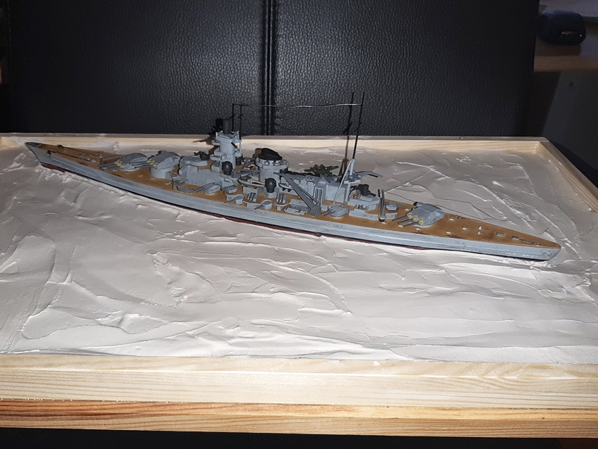

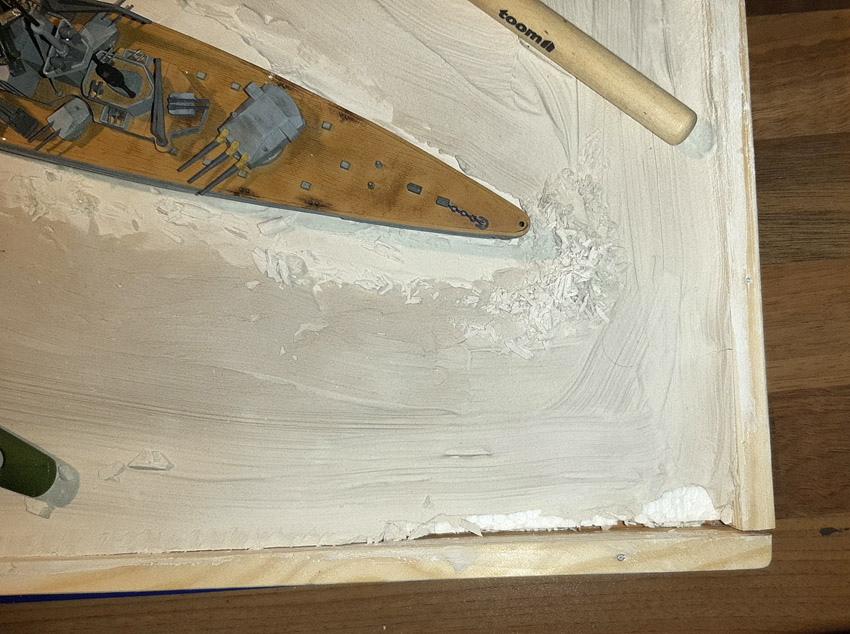

Diorama: Modell eingipsen
Der Hinweis, keinen Gips zu verwenden, kam leider zu spät - jetzt ist das Modell in seinem Gipsbett drin.
Mir ging ordentlich die Flatter, hatte ich doch so richtig Schiss, die zweiwöchige Arbeit am Modell binnen zwei oder drei Minuten zunichte zu machen.
Der Plan:
Das Modell sollte vor dem Gips eingießen raus aus der Styroporplatte und der Gips in das für das Modell vorgesehene Loch. Habe ich auch gemacht. Allerdings habe ich nicht dran gedacht, dass wenn ich das Schiff in die Aussparung presse, der flüssige Gips hochkommt.
Genau das passierte nämlich und der Gips schob sich richtig schön an den Bordaußenwänden hoch!!!!
NEEEIIIIN!!!!
Jetzt war Improvisation angesagt. Das Schiff ging auch nicht mehr raus, denn durch den Schlicksaugeffekt hätte es nur noch mehr Probleme gegeben. Also Schiff wieder rein. Gleich die Modellierspachtel zur Hand und das Modell vom gröbsten Gips befreien. Doch das grau-braune Zeug klebte immer noch an den Bordwänden. Hier halfen mir dann nasse Wattestäbchen weiter, mit denen ich das Modell sehr gut reinigen konnte. Den Gips habe ich dann gleichmäßig auf der Styroporplatte verteilt. Naja, was heißt gleichmäßig - halbwegs gleichmäßig.
Mit dem Ergebnis bin ich bislang schon mal zufrieden - das Schiff sieht aus, als führe es durch die See. Zwar eine graue See, aber wir sind ja noch längst nicht fertig.
Die nächsten Schritte:
Als nächstes kommt nochmal Gips rein, allerdings weitaus weniger als dieses Mal. Es müssen halt noch ein paar Unebenheiten ausgefüllt werden und die größeren Wellen vormodelliert werden. Danach geht es dann an das Gestalten der See und der Wellen.
Grüße - diesmal nicht von der Werft, sondern von See,
Onkel Markus

Warum Gips? Wenn Du mit Modellgips arbeitest hast Du eine extrem kurze "offene Zeit" zum verarbeiten .Versuch mal den Rumpf in Frischhaltefolie zu packen , Vorteil , der Rumpf bleibt sauber. Du musst nur die Geduld haben zu warten bis der Gips durchgetrocknet ist, dann kannst Du erst den Rumpf herausnehmen und dann die Folie vom Gips abziehen. Auf die Schrauben würde ich verzichten, das Ruder nur dann verbauen wenn es später sichtbar ist.
Ich arbeite eigentlich immer mit Maleracryl wenn ich Rümpfe ins Wasser einbaue.
Ich hab mal einen Link zum "Feuerschiff South Goodwin" angehängt bei der ich diese Methode recht ausführlich beschreibe.
Maleracryl hat folgende Vorteile: es haftet hervorragend auf Styropur/Styrodur, es lässt sich prima formen, hat eine recht lange "offene Zeit" und es lässt sich prima bemalen. Und, im Gegensatz zu Silikon, es ist fast geruchsneutral.
viewtopic.php?f=47&t=4310

EIn kleiner Tipp von mir, verwende anstatt von Styropor lieber Styrodur.
Vorteile:
1; keine "Bröckerl" beim bearbeiten, kein unbeabsichtigtes ausbrechen beim bearbeiten.
2; wesentlich leichter zu bearbeiten. Alles ist möglich, Schleifpapier, Feile, Cutter, sonstiges Modellierwerkzeug. Und auch Hitze, das gehört allerdings geübt.
3; bei gleicher Dicke wesentlich stabiler und haltbarer als Styropor.
Nachteile: beim schleifen hat man sehr feinen Staub. Also gleich Staubsauger bereit halten, bei längeren Arbeiten auch Maske verwenden.
Um das ein wenig bildlicher zu machen, die Oberfläche die du mit Gips geschaffen hast, kannst ganz leicht direkt in das Styrodur rein arbeiten.
Ob und mit was man dann die Wasseroberfläche weiter bearbeitet bleibt dir überlassen.
Wenn es etwas aggressives ist, das eventuell das Styrodur angreifen könnte, einfach mit einer einer Wasser/Leim Mischung ordentlich versiegeln.

Achte auf die Richtung deiner Wellen. Die kommen normalerweise aus Windrichtung auf das Schiff zu und nicht aus allen Himmelsrichtungen. Und.... achte auf die Höhe deiner Wellen.....bei Maßstab 1/570 ist eine Welle von 1 cm Höhe, 570 cm hoch.... also ein Wellengang vom 5,70 Meter.
Nur mal so zum dran-lang-denken. Ist nicht böse gemeint.

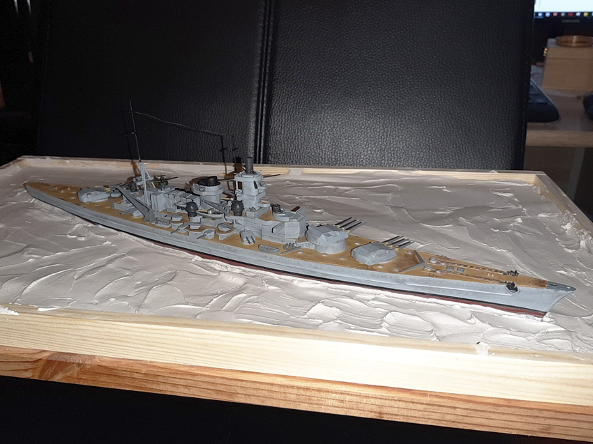

Guten Morgen allerseits!
Vielen Dank erstmal für die vielen Tipps. Ich wusste nicht, dass es einen Unterschied gibt zwischen Styrodur und Styropor und dachte bislang, das wären zwei Namen für ein und dasselbe Zeugs.
Die See, bzw. die Wellen sind übrigens bis jetzt noch gar nicht auf dem Diorama zu sehen, die kommen erst noch. Selbst die Gipsmasse, die gerade zu sehen ist, wird nochmal verdeckt werden. Die Unebenheiten darauf stellen noch keine Wellen dar.
Der Hinweis mit dem Maßstab und der Wellenhöhe ist auf jeden Fall gut. Ich hatte zum Beispiel vor, die Bugwellen schon mit dem Gipsuntergrund vorzumodellieren, was aber jetzt entfällt. Gleiches gilt für die kochende Hecksee.
Das Diorama heute morgen:
Modell und Untergrund gehts prima. Das Diorama steht hier bei Zimmertemperatur und harrt der Dinge, die da noch kommen. Der Gips hatte über Nacht Zeit, abzubinden und auszuhärten, fühlt sich aber noch etwas feucht an. Ich schätze, heute Nachmittag kann ich weitermachen.
Bis dahin kann ich mich wieder um mein U-Boot kümmern.

Nach der Begutachtung des Dioramas heute morgen habe ich angefangen, die gröbsten Gipsunebenheiten abzutragen. Dabei kam mir das Schnitzwerkzeug, das ich mir mal vor Urzeiten gekauft hatte, zugute (ein Wunder, dass ich es überhaupt noch gefunden habe):
Leider stellte sich dabei heraus, dass sich der Rahmen verzogen hatte. Das muss wohl beim Abbinden des Gipses passiert sein, der ja Wärme entwickelt (sich also ausdehnt) und später wieder abkühlt. Die Rahmenleisten waren vorher recht bündig, jetzt ist dort eine Fuge von mehreren Millimetern:
Mist.... Was mache ich jetzt? Ich überlege zwei Optionen:
1. Weitermachen. Den Riss ignorieren, mit Spachtelmasse ausfüllen und das Diorama wie geplant weiterbearbeiten.
2. Das Modell vorsichtig mit den Schnitzwerkzeugen aus dem Gips "herausstemmen" und auf/in einen anderen Untergrund (möglicherweise Styrodur?) einarbeiten.
Tja, jetzt ist guter Rat teuer.
Gruß,
Onkel Markus
