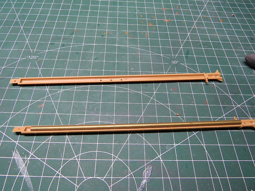

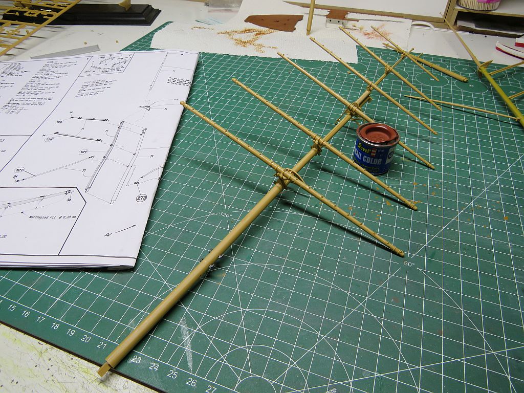

So, während meine Kleinteile trocknen habe ich mal mit den Masten angefangen. Das sind ja kleine Bausätze für sich !
Da die Teile recht lang sind (und dementsprechend wackelig) habe ich Messingstäbe eingelegt; macht in puncto Stabilität Einiges aus:
Die Masten sind nur lose eingesteckt und sehen deshalb etwas "schepp" aus; tatsächlich sind sie kerzengerade.
Es grüßt der Dietmar

Zwischenzeitlich habe ich den Rumpf teilweise lackiert und die Masten zusammengeleimt. Da diese doch recht groß sind, habe ich Messingstäbe eingelegt; macht das Ganze deutlich stabiler:
So sehen die Dinger dann fertig aus:

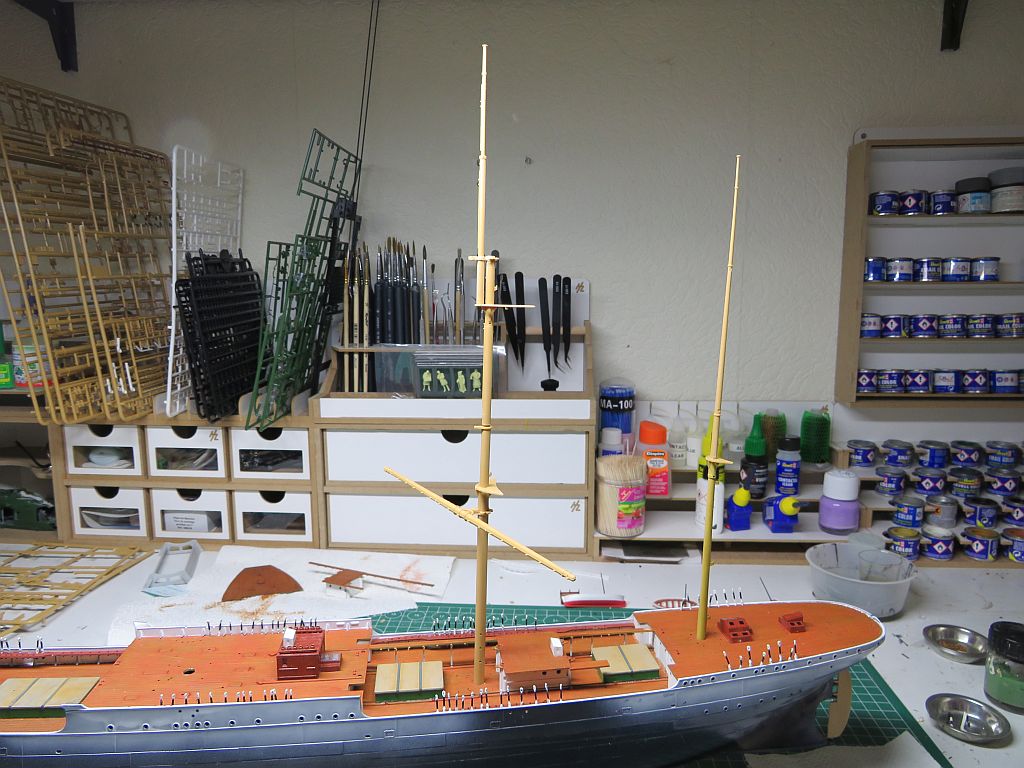

Die werden jetzt noch lackiert und nach dem Trocken die Fußleinen und Blöcke drangeknüpft. So sieht der Segler derzeit aus (die Masten sind nur lose eingesteckt):
Während die Masten trocknen baue ich die noch fehlenden Kleinteile an. Das macht besondere Freude, da die Teile völlig ohne System über alle Gießäste verstreut sind :twisted: .

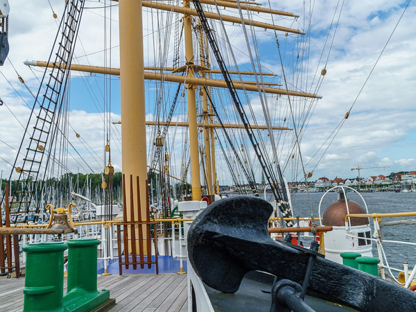

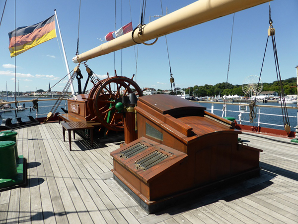

Ohne deine Baukünste anzweifeln zu wollen, kann ich mich mit deiner gewählten Decksfarbe nicht so richtig anfreunden. Sie ist im Gegensatz zum Original etwas bunt ausgefallen.
Dazu erlaube ich mir ein paar Bilder aus dem Internet, die ich unter dem Stichwort "Passat - Segelschiff» gefunden habe anzufügen, die ich auch gleich wieder löschen kann, denn keineswegs möchte ich deinen Bericht entern.
01 Passat.jpg (324.74 KiB) 21923 mal betrachtet
02 Passat.jpg (247.15 KiB) 21923 mal betrachtet
03 Passat.jpg (285.81 KiB) 21923 mal betrachtet
04 Passat.jpg (326.33 KiB) 21923 mal betrachtet
Möglicherweise kommt meine Kritik auch einfach zu spät, denn dieser Bauschritt ist wohl mehr oder weniger schon abgeschlossen.

in die Masten einfach einen Rundstab einzulegen oder sogar fest mit einzukleben.
Gefällt mir gut :thumbup:

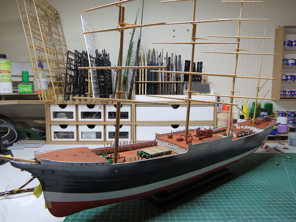

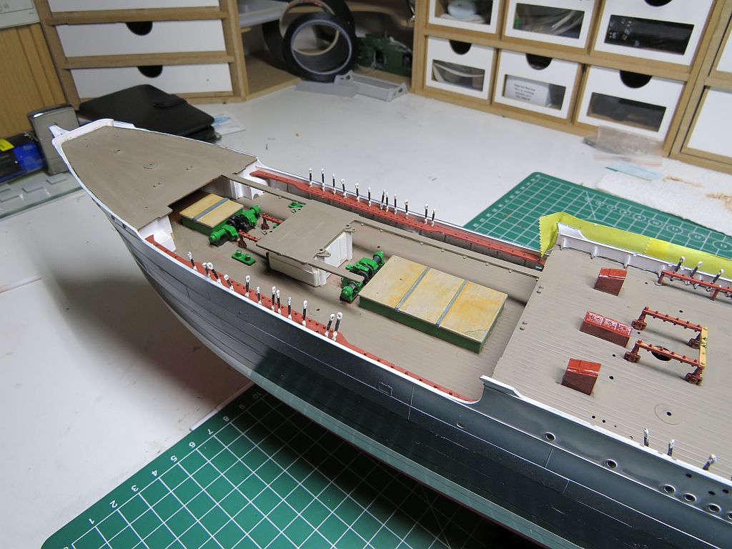

Ich habe mir die Anregung von KaleuNW zu Herzen genommen und das Deck farblich überarbeitet. Ich glaube den Farbton ganz gut getroffen zu haben:
Das Deck werde ich noch mit Pigmenten nachbehandeln, um die Plankenstöße zu betonen. Sieht meiner Meinung nach aber schon deutlich besser aus als vorher.
Heute werde ich den Rumpf fertig lackieren und während des Tocknens an den Masten weiterarbeiten. Da müssen noch die Fußleinen und eine Menge Blöcke drangeknüpft werden. Das mache ich vor dem Einsetzen der Masten; verringert die Bruchgefahr.
Nochmals vielen Dank für die Anregung !

Das mit dem Verstärken der Masten muss ich mir unbedingt merken - habe bisher immer
nur die Bausatzteile verklebt und dann beim Takeln natürlich entsprechende Probleme bekommen.

Bzgl. der Messingstäbe: Die gibt es zwar im Modellbauhandel, dort aber relativ teuer als 25 cm-Abschnitte. Ich habe sie als Meterstäbe deutlich billiger über Ebay gekauft.

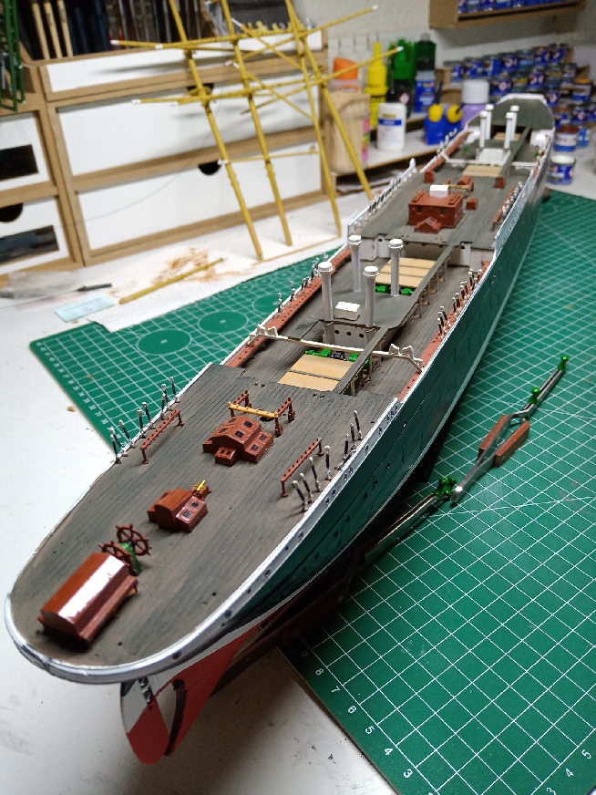

In der Zwischenzeit habe ich damit begonnen das Deck zu bearbeiten und werde nun nach und nach die Aufbauten anbringen. Der Rumpf ist fertig lackiert und muß nur noch an einigen Stellen ausgebessert werden:
Da die Einzelteile ziemlich wahllos auf den Gußästen verstreut sind ist das Zusammensuchen ein wahres Geduldsspiel. Hinzu kommt noch, dass man die Anzahl der einzelnen Baugruppen aus der Explosionszeichnung ermitteln muß :evil: .
