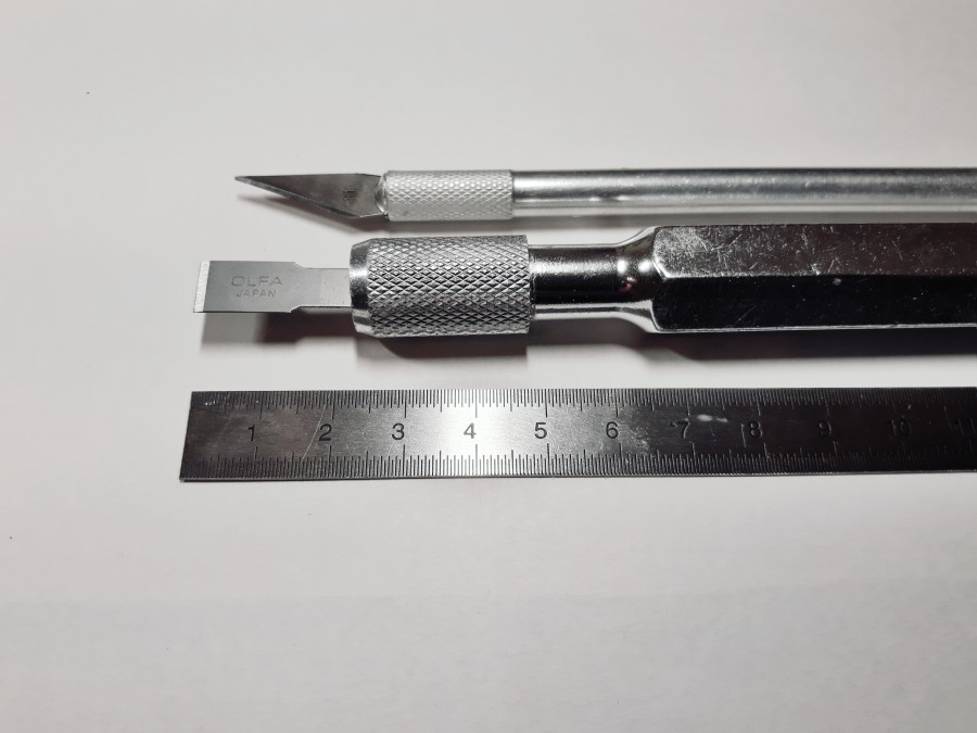

In der Regel benutze ich die auf dem Foto gezeigten Werkzeuge zum Biegen. Ein extra Biegewerkzeug hab ich mir nicht zugelegt. Wollte zum einen nicht das Geld dafür hergeben und zum anderen müssen viele Teile mehrfach und in unterschiedlichen Richtungen gebogen werden. Ich bin mir nicht sicher, ob das mit einem Biegewerkzeug besser und / oder einfacher gelingt.
Ich denke, dass du wenigstens zwei der drei Teile zu Hause hast. Und damit sollte es auch bei dir klappen.

TitanicMaster401 hat geschrieben: Mo 4. Mär 2019, 14:32 Einzig, das Teil in der Mitte, wie nennt man das? Ist das so eine Art Spatel?
Das Teil in der Mitte hat möglicherweise verschiedene Bezeichnungen. Bei Axel's Modellbaushop heisst es zB "Stecheisen" bzw "Schaber". Gibt es in unterschiedlichen Breiten.

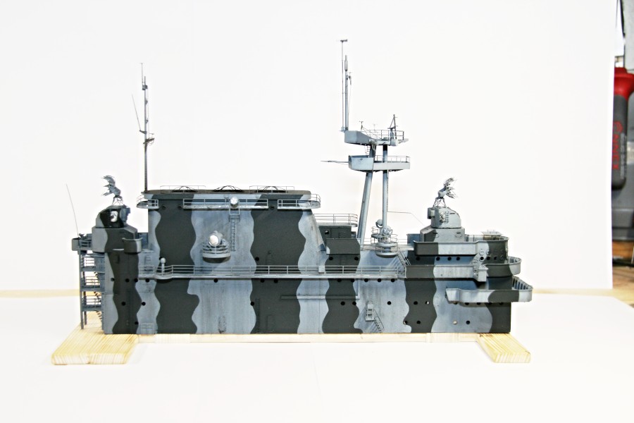

Update #5

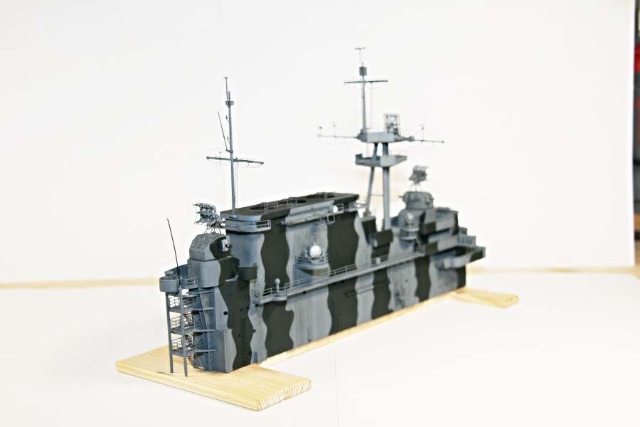

Die Teile des Inselaufbaus sind lackiert.
Bild 065.JPG (48.68 KiB) 8014 mal betrachtet
Bild 066.JPG (55.29 KiB) 8014 mal betrachtet
Bild 068.JPG (45.84 KiB) 8014 mal betrachtet
Bild 069.JPG (39.37 KiB) 8014 mal betrachtet
Bild 070.JPG (56.86 KiB) 8014 mal betrachtet
Bild 071.JPG (34.08 KiB) 8014 mal betrachtet
Bild 072.JPG (34.35 KiB) 8014 mal betrachtet

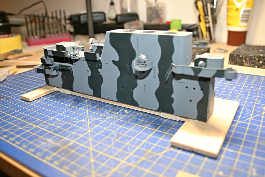

Zuerst habe ich eine Grundierung mit MIG Amo One Shot Primer schwarz aufgebracht. Die zweite Farbe war Neutral Grau (XF 53) von Tamiya.
Danach folgte stundenlanges Maskieren der Insel, verteilt auf mehrere Tage. Maskiert wurde zu 90% mit gelbem Tesa-Abklebeband, die restlichen 10% verteilen sich auf Tamiya Maskingtape und Zeitungspapier. Das Tesaband ist vom Handling mit dem Tamiyatape gleichwertig, preislich aber klar im Vorteil.
Nach dem Abkleben folgte dann das Aufbringen des Tarnmusters mit
Tamiya XF 17 (Seeblau). Das Muster wurde von mir frei gewählt. Nach dem Entfernen der Maskierung haben sich meine anfänglichen Befürchtungen, das ich Farbe mit abziehe, nicht bestätigt. Nur an drei oder vier winzigen Stellen ist etwas Farbe hängen geblieben. Nichts, was nicht schnell wieder zu beheben ist.
Einige Aufbauten werden später noch mit dem Tarnmuster versehen. Das werde ich dann mit dem Pinsel machen. Als nächster Schritt erfolgt der Einbau der Beleuchtung. Als Neuling auf dem Gebiet der LEDs habe ich schon einige Versuche durchgeführt. Ist doch nicht so kompliziert, wie anfangs gedacht.

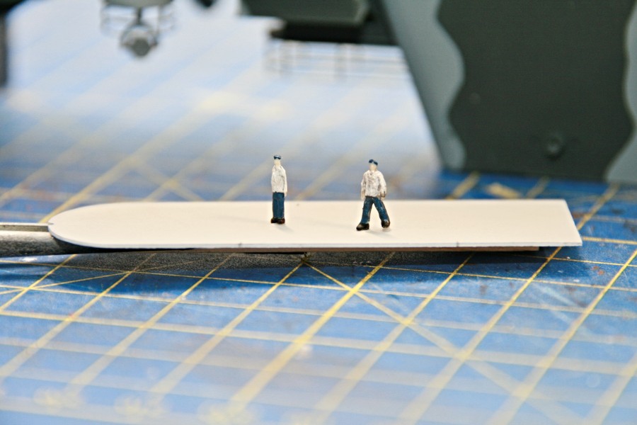

Die ersten Besatzungsmitglieder sind inzwischen an Bord zur Inspektion eingetroffen.
Bild 073.JPG (88.1 KiB) 7905 mal betrachtet
Kapitän und 1. Offizier sehen sich die Brücke an.

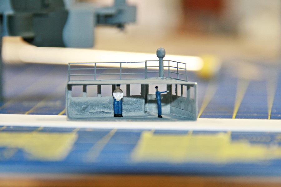

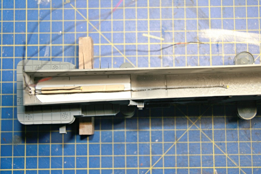

In der Insel habe ich drei LEDs verbaut, zwei sind hier zu sehen. Ich hoffe, dass das nicht zu wenige sind. Wird sich zeigen.
Bild 076.JPG (97.55 KiB) 7905 mal betrachtet

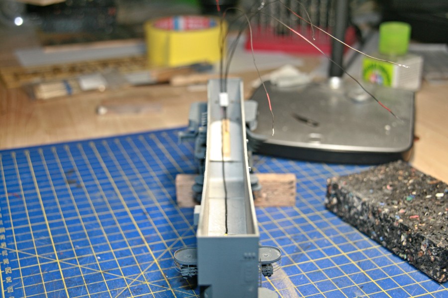

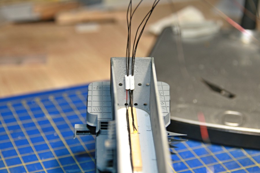

Die Drähte für Plus und Minus habe ich jeweils zusammen gefasst.

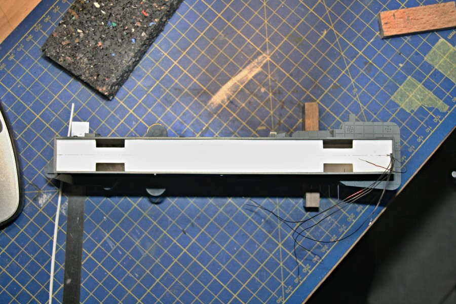

Daher habe ich mir aus 0,75 mm PS einen passenden Streifen mit vier Ausklinkungen angefertigt und eingeklebt.
Bild 079.JPG (164.44 KiB) 7905 mal betrachtet
Dadurch werden die Wände wieder parallel zueinander ausgerichtet.

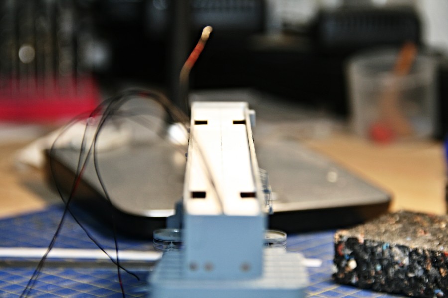

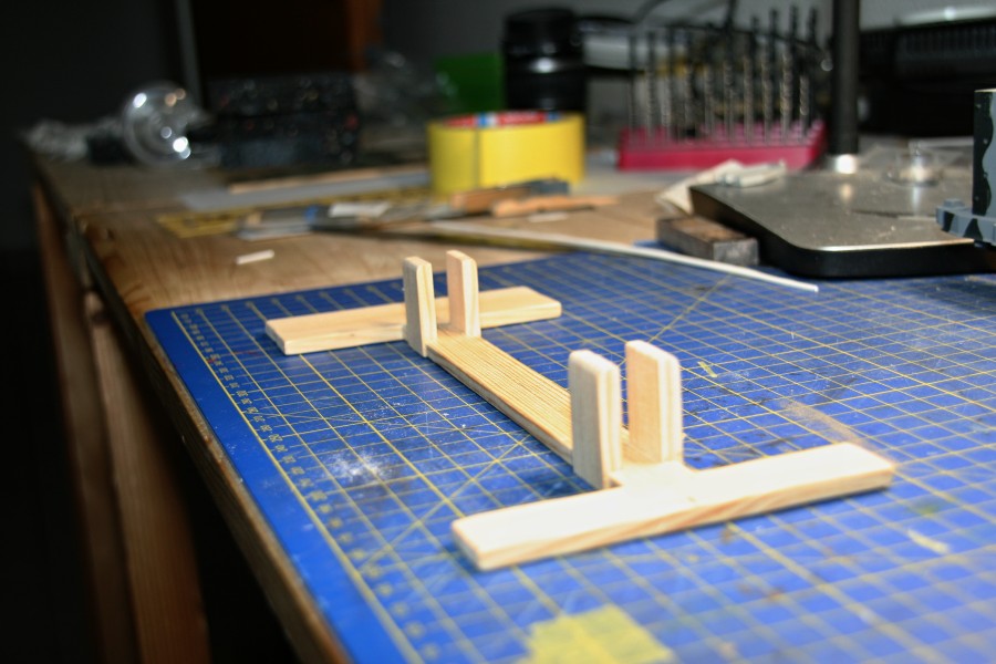

Die Ausklinkungen dienen zur Aufnahme der Führungen ...
Bild 081.JPG (120.67 KiB) 7905 mal betrachtet
... meines "Montage-, Transport- und Lagergestells".
Bild 082.JPG (148.77 KiB) 7905 mal betrachtet
Das Gestell erleichtert mir das Handling beim weiteren Bau, beim Auftragen von Klarlack und Washing und nach Fertigstellung eine sichere Lagerung bis zum Anbringen auf dem Flugdeck. Bedingt durch den hohen Schwerpunkt durch die Mastaufbauten halte ich das für erforderlich.

3 LED könnte zu wenig werden... ich habe im U- Boot 4 -5 Stück pro Sektion
( bei 7-10 cm Länge) ... gepowert wird das Ganze mit einem Netzadapter von Voltcraft SNG-1000 DC ... der ist durch seine mehrstufigen Möglichkeiten auch als Dimmer zu verwenden...
dein Holzständer macht Sinn :thumbup:
Du hast möglicherweise recht. Muss ich noch bei Dunkelheit testen. Aber zu ändern ist einerseits daran eh nichts mehr. Zum anderen soll die Insel auch nicht wie ein Christbaum leuchten.
Auf dem Hangardeck wird jedenfalls mehr Licht installiert, damit die Scene, sie ich mir vorstelle, gut zur Geltung kommen kann.

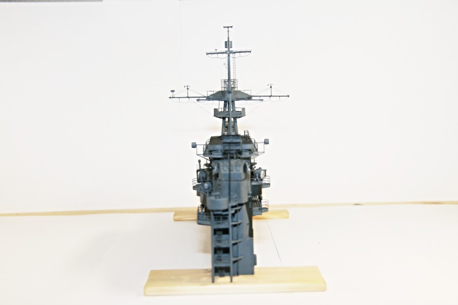

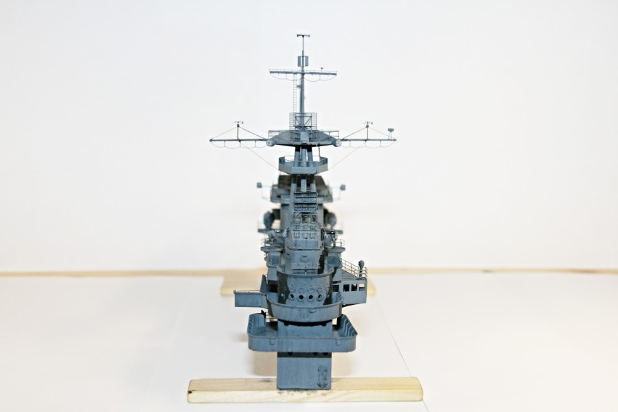

Inzwischen ist die Insel so gut wie fertig. Was jetzt noch fehlt, ist der Klarlack und einige Antennen. Hier einige Fotos:

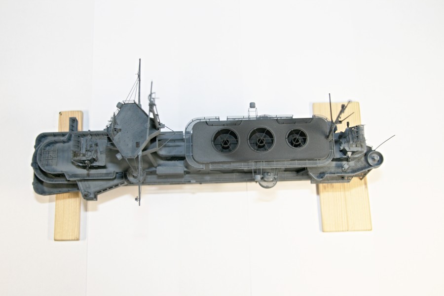

Bild 083.JPG (73.12 KiB) 8257 mal betrachtet
Bild 084.JPG (71.41 KiB) 8257 mal betrachtet
Bild 085.JPG (56.72 KiB) 8257 mal betrachtet
Bild 086.JPG (65.6 KiB) 8257 mal betrachtet
Bild 087.JPG (46.67 KiB) 8257 mal betrachtet
Bild 088.JPG (41.55 KiB) 8257 mal betrachtet
Bild 089.JPG (58.14 KiB) 8257 mal betrachtet
Nachdem alle Teile abgebaut waren, habe ich versucht, ein Washing mit verdünnter Ölfarbe aufzutragen. Das ist meiner Ansicht nach gründlich in die Hose gegangen. So richtig gefallen mag mir das Ganze nicht. Aber es lässt sich nicht mehr entfernen. Ich kann mir im Moment auch nicht vorstellen, mit dieser Technik gut Freund zu werden.
Nun denn, ich lasse die Ölfarbe noch ein paar Tage trocknen, dann kommt Klarlack drauf und anschließend einige Antennen, die ich mit EZ-Line machen werde. Das ist sicher auch eine nicht einfache Aufgabe. Aber einfach kann jeder.
Bis es soweit ist, werde ich mir den Rumpf vorknöpfen.
