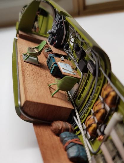

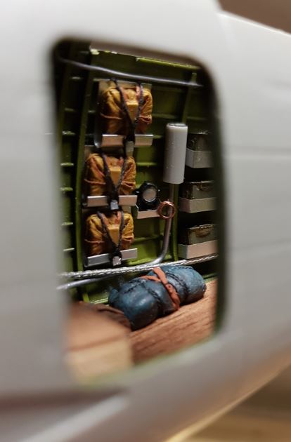

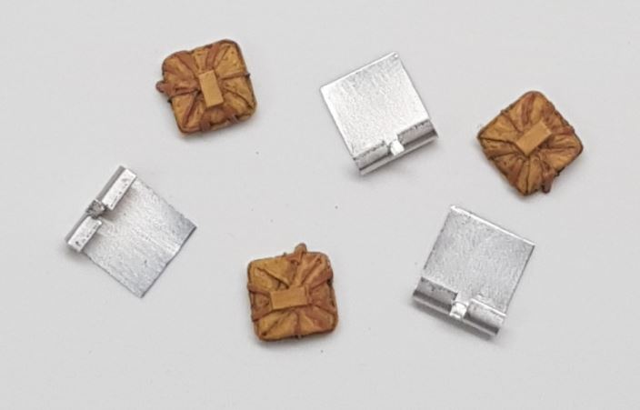

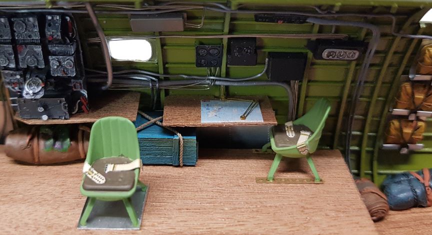

keine Crew ohne Fallschirme. Also gebaut...
und installiert...

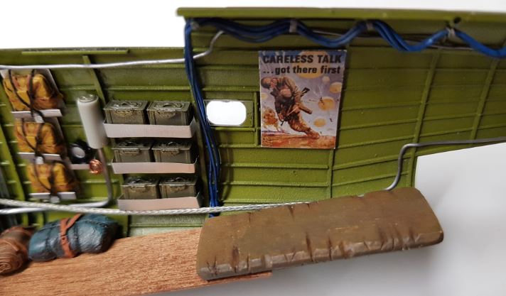

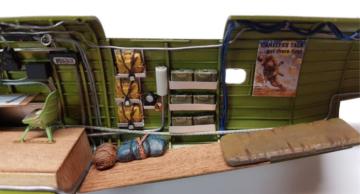

und weil MG's ohne Munition auch doof sind, hab ich die Munitionskästen auf ihre Ablagen verteilt. Die Bretter sind noch nicht ganz fertig. Fehlen noch die Ränder.
Außerdem hab ich den Jungs ein nettes Kriegsplakat spendiert... (die Ecke da hinten ist ein bisschen dunkel geworden, da kommen noch Bilder wo man es besser sieht)
jetzt bin ich warmgelaufen, kommen also noch mehr Einbauten.

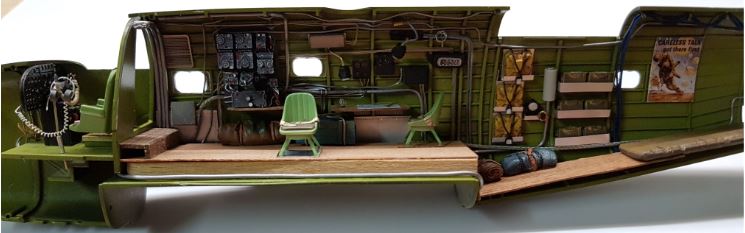

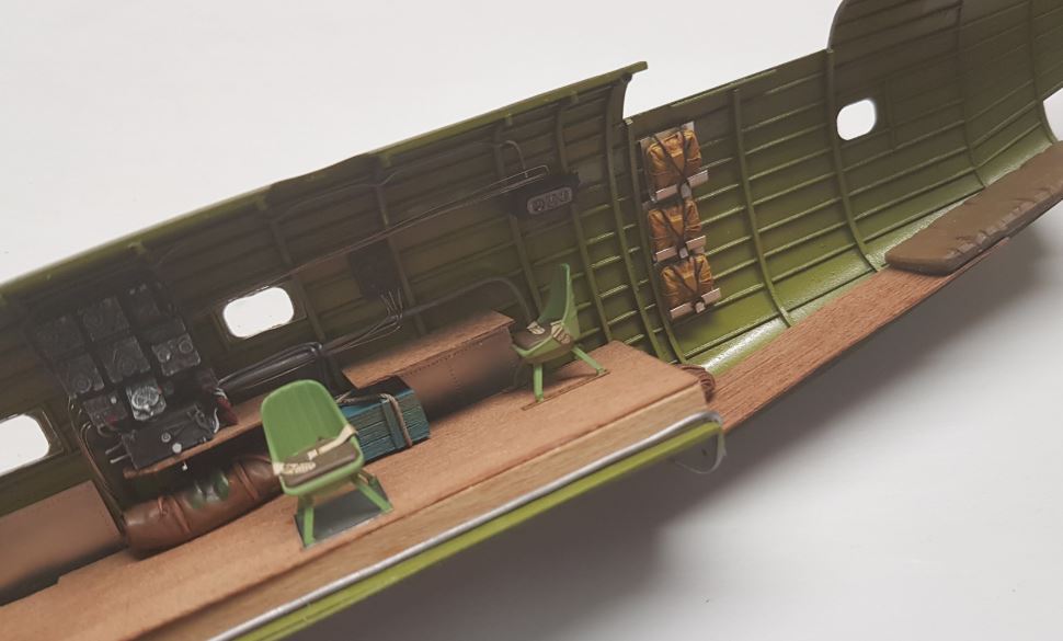

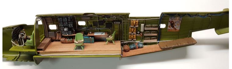

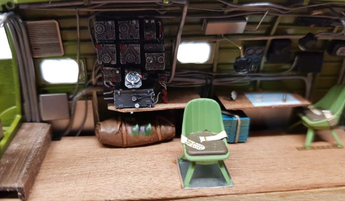

So, man könnte immer weitermachen, aber irgendwann muss man einen Bauabschnitt auch mal für fertig erklären.
Hier ist es die rechte Rumpfhälfte, die ich jetzt mal so belassen werde. Die linke muss ich ja auch noch fertig ausbauen.
Deshalb jetzt ein größeres Update mit der rechten Rumpfhälfte.
der hintere Teil
Kartentisch mit Navigationszubehör
die komplette Seite
der hintere Teil mit weiteren Details
die Mitte in der Draufsicht
der vordere Teil
die Rumpfhälften mal locker zusammengehalten. So ähnlich wird dann die Einsicht von schräg vorn. (Kanzel wird abnehmbar)
Der Innenraum von hinten
nochmal das Plakat
nochmal über die volle Länge mit Cockpit

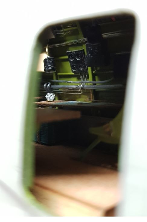

Einblick durch die Tür nach vorn

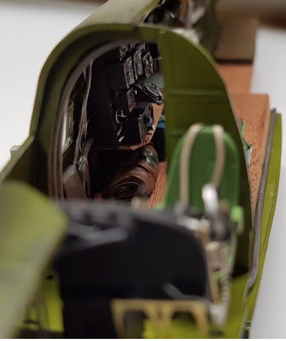

und durch dieselbe Tür nach hinten
Beim fertigen Modell kommen dann für die Fotos Spiegel zum Einsatz um tiefere Einblickwinkel zu bekommen.
Jetzt mach ich mit der linken Rumpfhälfte weiter.

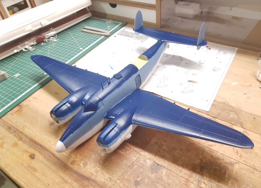

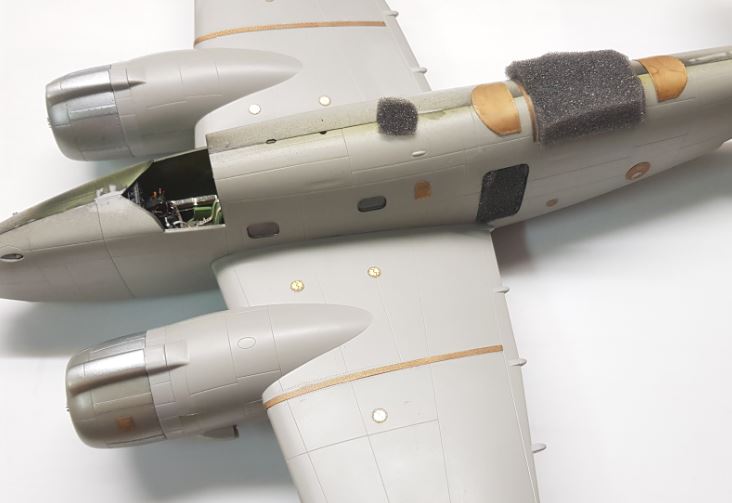

So Leute, hier ging's auch endlich mal weiter.

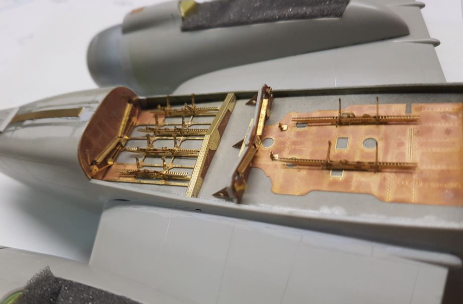

Der Bombenschacht ist fertig ausgebaut:
und jede Menge Ätzteile im Außenbereich ergänzt:

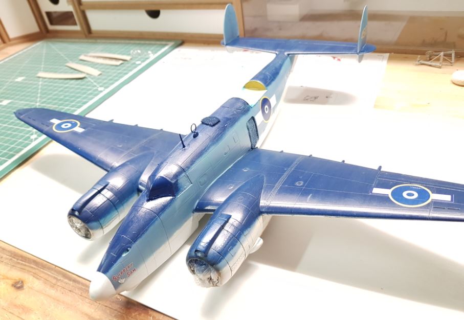

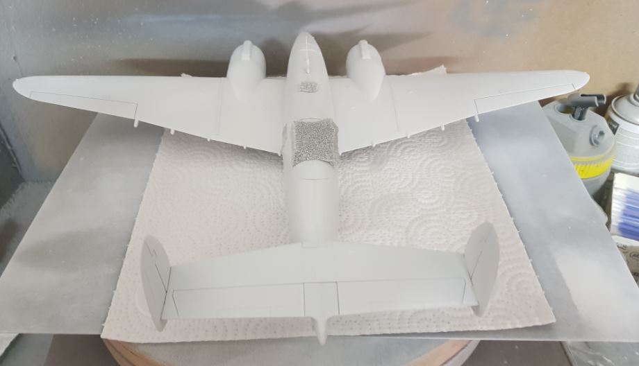

Grundiert:

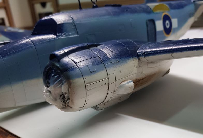

nach mehreren Maskier- und Lackierdurchgängen ist das Schema fertig:
dann diverse Washings:
Gesamtansicht:

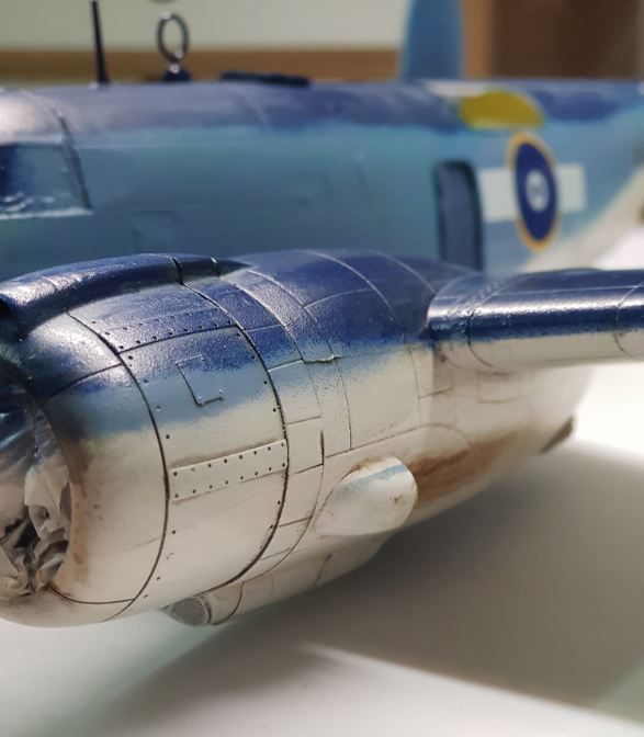

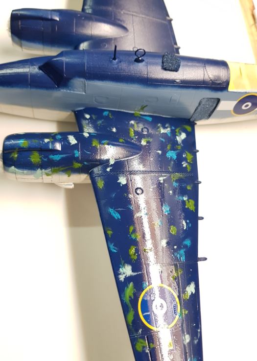

jetzt geht es mit Öl weiter um eine uneinheitlichere Oberfläche zu bekommen:

Aber lackieren unter einer "normalen" Airbrush Abzugshaube geht da nicht mehr, oder? Ist schon ziemlich groß.
Viele Grüße
Rafael
e ^ (i π) + 1 = 0
Nightquest1000
Beiträge: 1845
Na, nicht wirklich. Aber ein Abzug ist bei Militärmodellen auch nicht unbedingt nötig. Am Schluss ist eh alles matt.
Nur Atemschutz.
