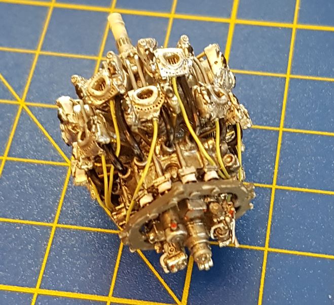

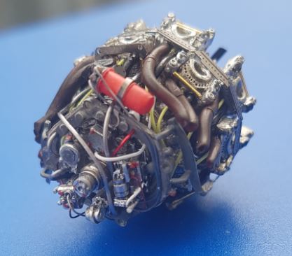

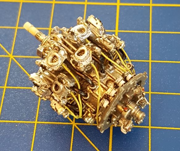

nächster Schritt: 14 schwarze Ladeluftrohre angefertigt und installiert.
CMK hat diese Rohre zwar im Motor-Kit drin, aber die sind kerzengerade mit einem 90° Knick. Da aber die hintere Zylinderreihe teilweise die Anschlüsse der vorderen Reihe verdeckt, müssen die Rohre teilweise um die hinteren Zylinder herumgebogen werden. Kann man zwar auch mit Resin wenn man's heiß macht, aber da kann man sie auch gleich neu machen. Ich habe Bleidraht dafür hergenommen. Lässt sich leicht in Form bringen. Schwarz lackiert und eingebaut.
Jetziger Bauzustand:
Grüße
Tom

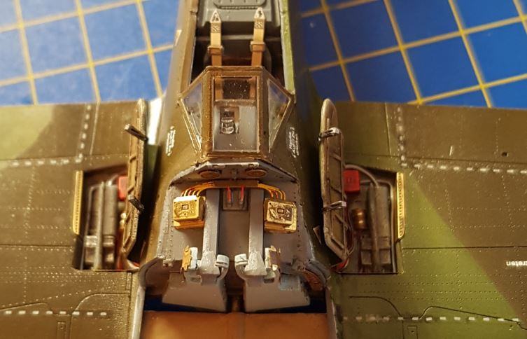

die Treibstoffleitungen sind installiert:
und die Waffenräume an den Flügelwurzeln mit aufgestellten Deckeln sind fertig:

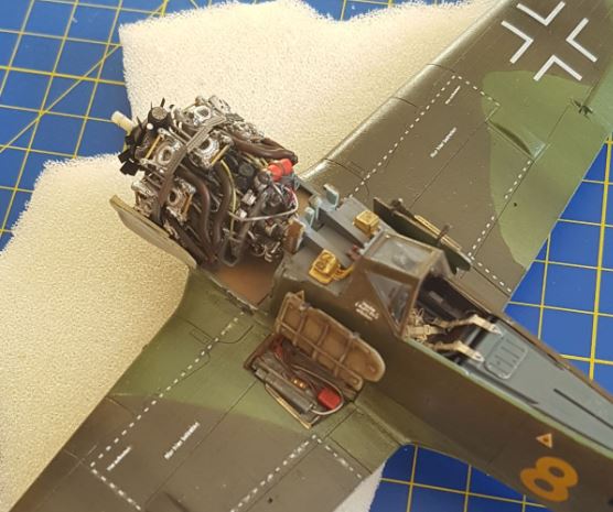

langes WE und ich hatte ein bisschen Zeit. Der Übersichtlichkeit halber teile ich es in mehrere Updates.

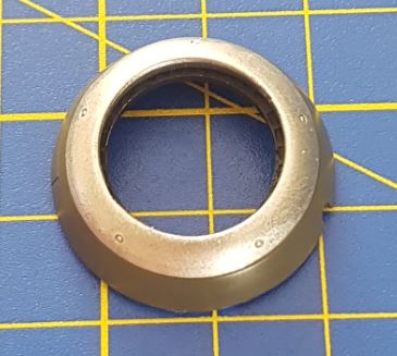

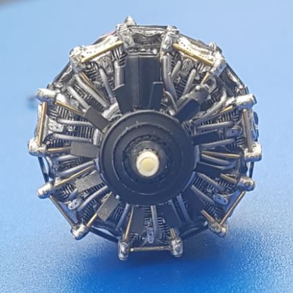

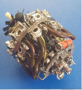

Am Motor ging es weiter. Die Abgasrohre sind entstanden und installiert. Außerdem der Motortragering und diverse Anbauteile.

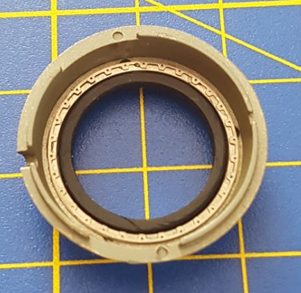

Die Cowling von vorn
und von innen mit dem eingebauten Ölkühler. Eingebaut sieht das aber niemand mehr.
Erste Passprobe. Sieht gut aus.
Grüße
Tom

Das sieht phantastisch aus. Aber enden die Auspuffrohre (mit flachem ovalen Querschnitt) nicht alle auf gleicher Höhe? Hast Du auch an die 6 gedacht, die an der Unterseite auslaufen (5+1)?
Nightquest1000
Beiträge: 1845
Ich habe Bilder gesehen mit Enden auf gleicher Höhe und andere mit ungleicher Höhe. Da ich alle Abgasrohre aus 1mm Messingprofil neu biegen musste, weil aus den Kits nichts gepasst hat, bin ich froh das es überhaupt so gut aussieht. Die unteren sieht man eingebaut sowieso nicht mehr, also habe ich aus dem Eduard Kit die blinden Endstücke verbaut. Ich hatte mit dem Gedanken gespielt und ein paar Proberohre gebogen, aber die Passprobe hat gezeigt, das Eduard den Platz nicht vorgesehen hat. Er hätte nicht mehr reingepasst. Das ist wahrscheinlich auch der Grund warum Eduard nur kurze Endstückchen vorgesehen hat und keine kompletten Rohre.
Grüße
Tom
Zuletzt geändert von Nightquest1000 am Mo 29. Mai 2017, 11:28, insgesamt 1-mal geändert.

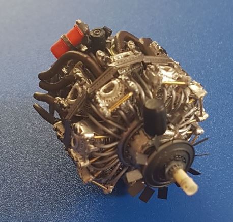

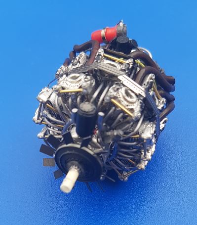

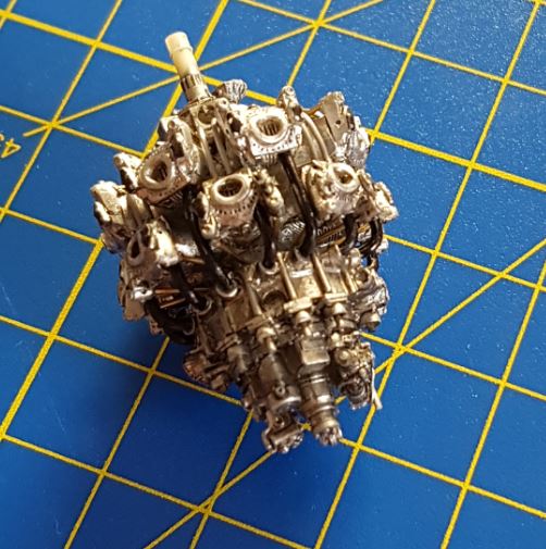

So, und nächstes Update.

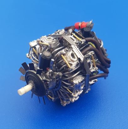

Wir stellen vor,

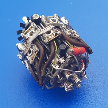

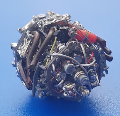

BMW 801 im Modell:
Damit sind die Arbeiten am Motor soweit abgeschlossen das ich ihn einbauen kann.
Fazit zum Motor (der ja ein eigenständiger Kit ist), CMK hat wunderbares geleistet. Eine Basis mit der man was anfangen kann. Aber-, Der 14 Zyl. Sternmotor ist kein dankbares Vorbild. Der hintere Zylinderkranz verdeckt zum Teil den vorderen. Die Ladeluftrohre sind aber kerzengerade in Resin gegossen. Also Recherche. Viele Bilder gesichtet, und ja, es stimmt. Die Rückseiten der vorderen Zylinder werden zum Teil von den hinteren verdeckt. Und die Ladeluftrohre sind alles andere als gerade, sondern sind wie es nötig ist um die hinteren Zylinder herumgebogen. Also habe ich alle Ladeluftrohre neu machen müssen. Dasselbe gilt für die Abgasrohre. Hier haben sich die Designer von CMK zwar alle Mühe gegeben um die Formen der Rohre zu treffen, aber gepasst haben sie trotzdem nicht. Die Biegungen waren alle nicht ausreichend ausgeformt, als das man sie um die hinteren Zylinder hätte herumlegen können. Nun kann man Resin zwar erwärmen und neu formen, aber da kann man es auch gleich neu machen. Also sind auch alle 14 Abgasrohre neu entstanden.
Alles in allem ein böses Gefrickel. Viele Rohre sind im Abfall gelandet und mehrfach neu gebogen worden. Dabei muss man dann auch noch sehr vorsichtig zu Werke gehen, weil Messing keine sehr harte Oberfläche bietet, und man will ja so wenig wie möglich Bearbeitungsspuren sehen.
Die Bauanleitung von CMK ist gut gemeint, aber mehr Guesswork als verbindlich Vorgabe.
Leicht war es nicht, und einen Sternmotor werde ich so schnell nicht wieder bauen. Trotzdem ist der CMK Motor eine gute Investition, denn ein frühes Bild hier im Bericht vom Eduard Motor mit Ätzteilen zeigt, das da Welten dazwischen liegen. Wenn man den Motor mit geöffneten Klappen zeigen will, lohnt auch der zusätzliche Aufwand.
Grüße
Tom

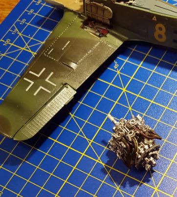

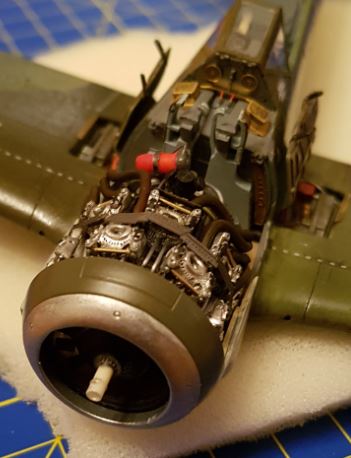

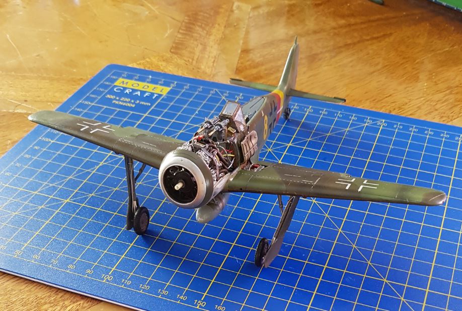

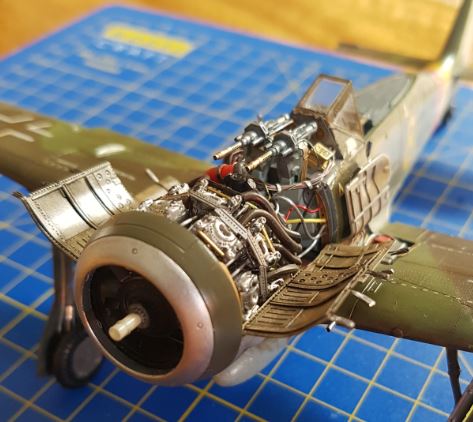

Hallo Zusammen,

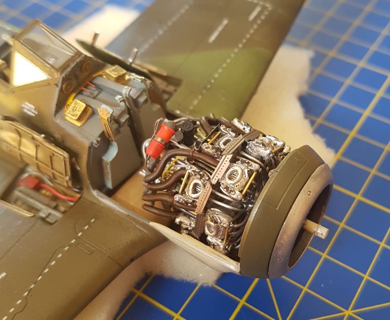

in lockerer Folge ein paar Bilder der nächsten Schritte.

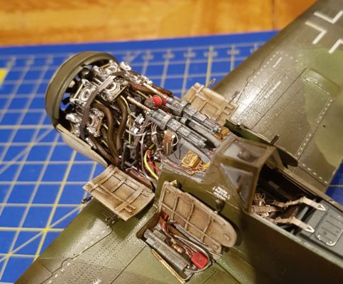

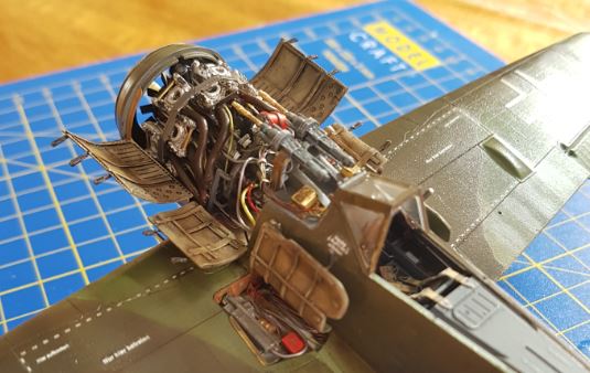

Motoreinbau.
Die MG's und diverse Zuleitungen sind dazugekommen.
Jetzt steht die Gelbe 8 auf ihren Rädern. Zum Fahrwerk muss man nicht viel sagen. Einfacher Zusammenbau ohne Probleme.
Die ersten Motorraum-Klappen.
Und der aktuelle Bauzustand.
Als nächstes dann die Luftschraube, die Kanzel und dann noch ein paar kleinere Details. Noch etwas trockenmalen und dann ist sie fertig.
Grüße
Tom
