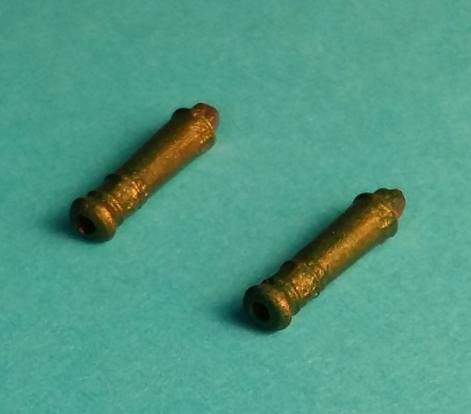

Derweil habe ich mich mit Herkömmlichen Mitteln an den Kanonen zu schaffen gemacht.

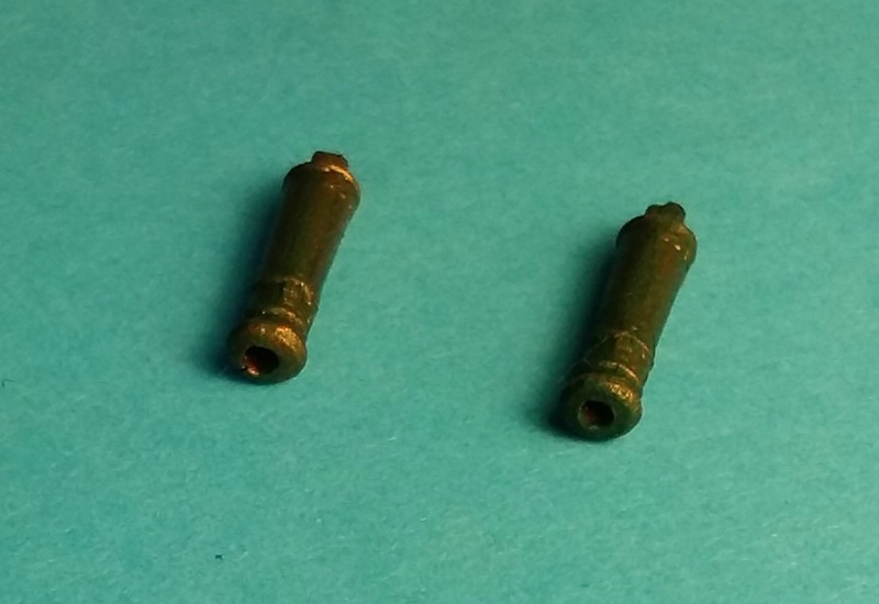

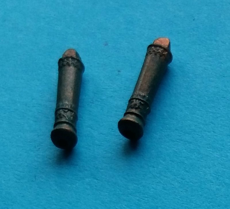

Kanonenbemalung 2. Versuch........:
Farbe runter von den Halbkanonen.... Gold?...ääääh möchte ich nicht so gerne, also noch mal mit Revell Bronze drüber.... aber dann.... Grün Ölfarbe drauf... (geht leider nur so...:Versuch, scheitern, Versuch scheitern, Versuch klappt) Das Ergebnis bei verschiedener Beleuchtung (meiner Meinung nach nicht mehr so Rot)....
Zuerst mal normales Tageslicht das ins Zimmer scheint.........:
Eine Lampe an........:
Zweite Lampe an (seitlich).......:
Auch hier wieder unterschiedliche Ergebnisse je nach Lichteinfall. Da ich ja Farbenblind bin.... bitte eure Meinung zu diesem Ergebnis.

Hi Dirk,
das sieht doch schon sehr stark nach Bronze aus. Vielleicht noch einen kleinen Kick dunkler, kommt darauf an, wie blank die damals ihre Kanonenrohre geputzt haben. Das Rot ist für mich aber auf jeden Fall weg. Eine Lampe an kommt meiner Meinung nach dem Bronzeton noch am ähnlichsten. Bei zwei Lampen siehts schon eher nach Messing aus.

Hoi Dirk
Ich kann mich vorbehaltlos Dieter anschliessen.
Es ist schon davon auszugehen, dass die Kanoniere Ihre Kanone regelmässig geputzt haben. Es war ja Ihr "Arbeitsgerät" das gepflegt werden musste. Bei der Vasa waren die Geschütze ja zudem noch ziemlich neu. Daher waren sie wahrscheinlich höchstens leicht oxidiert durch das knappe Jahr in dem sie auf den Decks standen. Allerdings ist mir nicht bekannt, wie lange die Geschütze schon auf der Bausstelle herumgestanden sind, bevor sie auf Deck gebracht wurden.

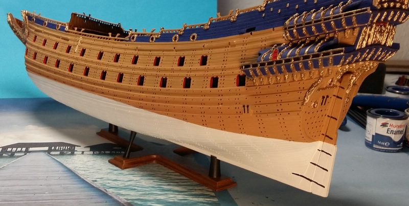

Tja, ich glaube, ich bin bei den Kanonen auf einem guten Weg. Da ich ja diese Wasa in einem leichten Gebraucht-Look darstellen möchte, gilt das natürlich auch für die Kanonen. Selbst wen die Seeleute ihre Kanonen des Öfteren geputzt haben, wird Seeluft ihr Teil getan haben.... so das die wummen nach einiger Zeit trotzdem "angelaufen" waren.....denke ich.

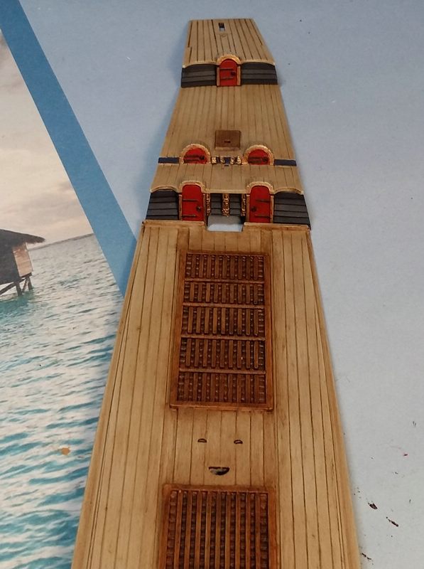

Eine weitere Baustelle tut sich auf. Ein Blick auf die noch zu verbauenden Decks und Schoten. Kleines Ratespiel.....was fehlt?......:
Richtig.... links und rechts neben den Türen fehlen die Aufgänge bzw. Leitern (oder wie man die auch nennen möchte), sind im Bausatz nicht enthalten.. Da muss ich wohl was bauen.
Ansonsten.... ist der Rumpf ready zum Öldraken.........:
Allerding lasse ich den Rumpf bzw. Die Farbe noch weiter Durchtrocknen bevor ich mit Ölfarbe dran gehe.
Im nächsten Update ist es aber dann so weit.... Ölfarbe drauf, halten die Farben? hält die "Nagelung" Das alles und mehr, beim nächsten mal.

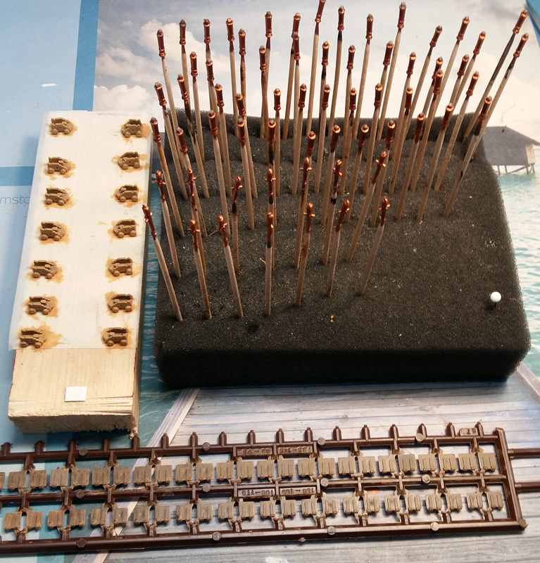

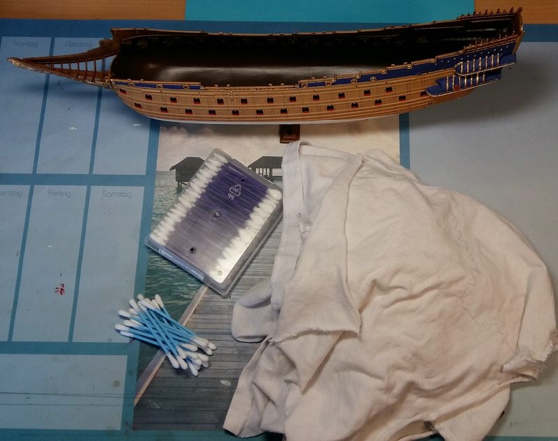

Ich hatte mir ja vorgenommen, den schon bemalten Rumpf so richtig durchtrocknen zu lassen. Also habe ich mir so lange andere Bauteile zur Brust genommen in Form von "Halbkanonen". Diese erforderten so einiges an Arbeit die nicht zu Unterschätzen ist. Da ich ja schon 2 fertig hatte waren "nur" noch 50 übrig.... Bild  ..... Zuerst Aufbohren.... dann entgraten und feilen und schleifen..... was sich zog wie ein Kaugummi. Aber nun sind sie fertig um bemalt zu werden.

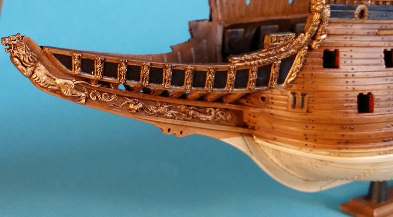

Dann aber war es so weit...... ÖLDRAKEN ist angesagt....(mit einem gehörigen Maß an Bammel Bild  .... hält alles... Farbe, Nagelung?). Also entsprechende Arbeitsmittel zurecht gelegt wie....: Putztücher, Q-Tipps....usw........:
Also ....Frisch, Fromm, Fröhlich, Frei.... dabei...... und.... uops..... habe ich doch einiges nicht bedacht. Im Gegensatz zu meinen bisherigen Modell, war das "Öldraken" der Wasa ziemlich tricky. Mal gerade mit `nem "Tuch drüber und gut" war nicht. Die Ölfarbe blieb an der Nagelung hängen und ich musste vorsichtig drum herum wischen..... außerdem habe ich Zahllose Q-Tipps verbraucht, um die Ölfarbe wieder so einigermaßen aus den Ecken heraus zu bekommen.... Bild  Aber nach gut3 Stunden gewische ist es mir gelungen.

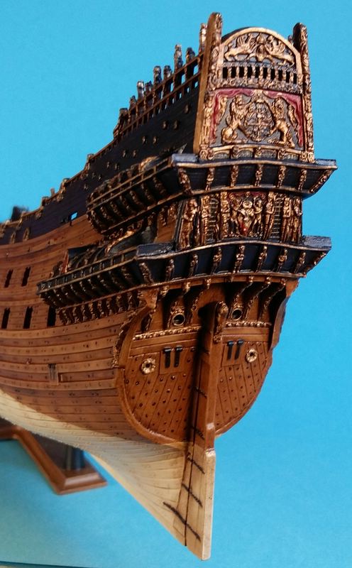

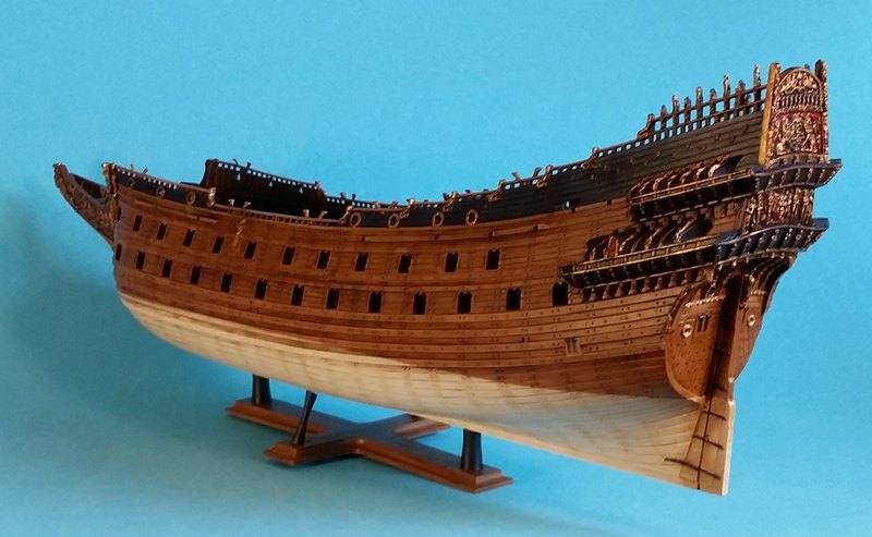

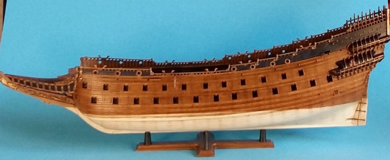

So sieht die Wasa jetzt aus...... noch ziemlich glänzend und speckig.......:
Hocherfreut war ich darüber, das die von mir zusätzlich aufgebrachte "Nagelung" mit dem Plastic Putty von Vallejo super gehalten hat.... kann ich also empfehlen. Leider aber..... hat sich an der ein- oder anderen Stelle das Gold in Wohlgefallen aufgelöst.... was ich nacharbeiten muss.... ist aber nicht viel... alles gut.
Was mir nicht so gefällt..... die Barkhölzer (Sind irgendwie heller als der Rest). Ich tendiere dazu, die etwas Nachzudunkeln... mit einem Hauch "Umbra Gebrannt". Aber erst mal abwarten... das ganze Erscheinungsbild ändert sich noch, wenn die Ölfarbe trocken ist...... was wieder einige Zeit dauert.

Ahoi Dirk,
stimmt, noch bisschen speckig, aber das gibt sich mit dem Trocknen noch, oder? Die Nagelung kommt mir stellenweise ein bisschen groß vor, aber ich kann mich täuschen.
Insgesamt sieht das schon sehr gut aus. Eigentlich wie erwartet. Hast dir die Latte mit den letzten Modellen ja selber ziemlich hoch gelegt, aber so soll's ja auch sein.

Hoi Dirk
Das sieht doch gut aus! Mir gefallen die hellen Barkhölzer. Meiner Meinung nach müssen die nicht nachgedunkelt werden.
Arbeitest Du mit den Tamiya "Schmiksets"? EV. kannst Du erst ganz zum Schluss mit dem Aplikator über die weggewischten Stellen das Gold wieder auftragen?

Tom... .Die Nagelung kommt mir stellenweise ein bisschen groß vor, aber ich kann mich täuschen.
Nein..... die Nagelung ist.... wenn man es mit dem Original vergleicht....... Maßstäblich etwas zu groß und auch zu "Regelmäßig". Beim Original sind dort kleinere und größere Nägel zu sehen.... alles aber auch ziemlich "Grobschlächtig".  Ich denke aber für ein Plastikmodell ist schon so in Ordnung.
Yuuuuuuup.... ich hoffe nicht zu hoch. Irgendwo sind mir auch Grenzen gesetzt. Zumindest versuche ich immer das Best mögliche heraus zu holen.
Pat.....:Arbeitest Du mit den Tamiya "Schmiksets"?
Äääääh.....nein. Um ehrlich zu sein, kenne ich die gar nicht mal. Ist alles einfach "nur" Grundfarbe über die ich mit Ölfarbe drüber gehe.

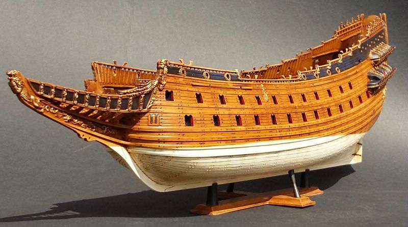

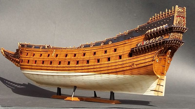

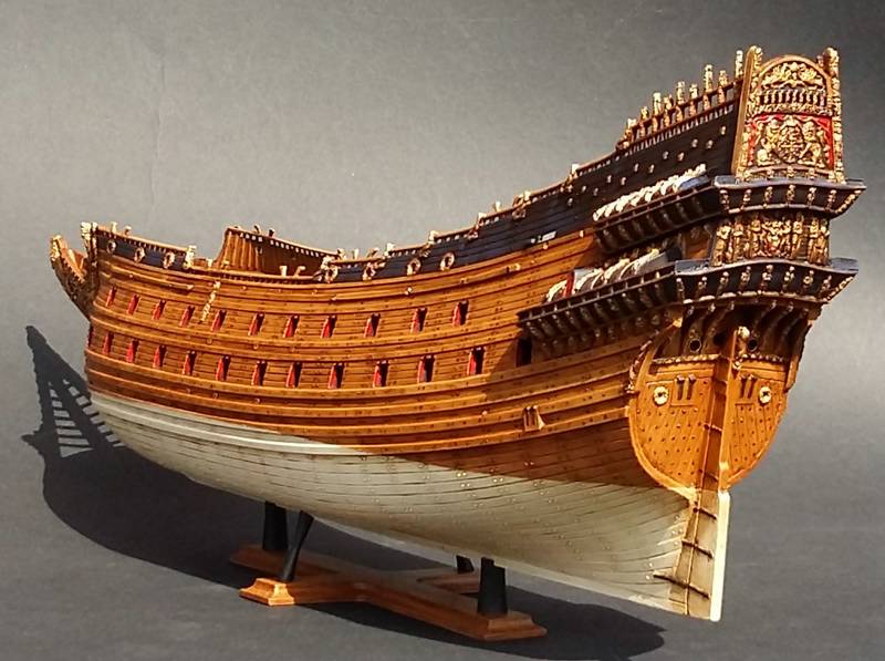

Augenscheinlich ist gar nicht so viel passiert auf der Wasa-Werft. Der Rumpf ist immer noch in Wartestellung...... bzw. er muss noch weiterhin austrocknen nach dem Öldraken. Nichts desto trotz habe ich mal Außenfotos gemacht von dem schon fast trockenen Rumpf bei Sonnenschein. Heftig, wie hell das alles aussieht.....(ist es aber gar nicht) wenn die Sonne drauf scheint.........:

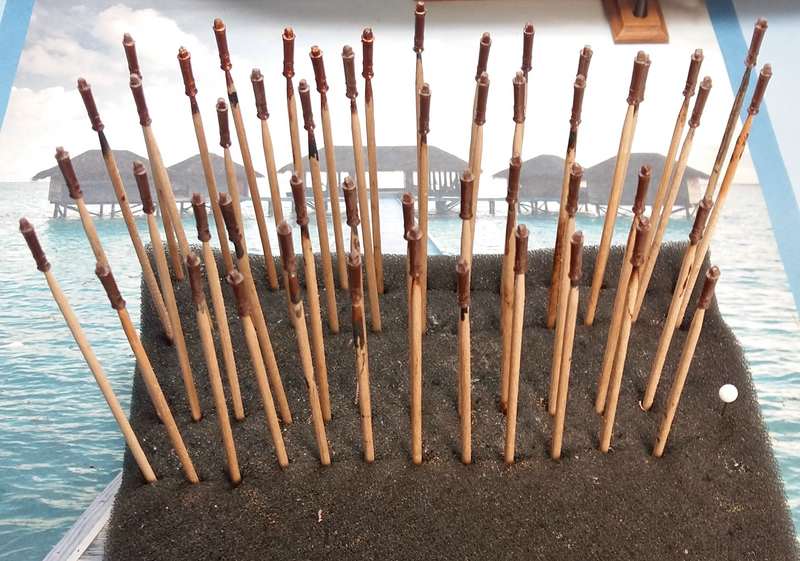

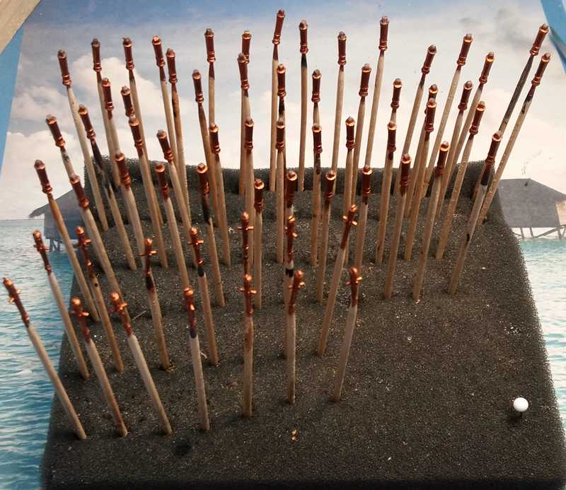

In der letzten Woche habe ich weiter an Lafetten, Kanonenrohren und Stückpfortendeckeln gearbeitet......:
Die Halbkanonen und die kleineren Deckskanonenrohre sind allesamt entgratet, gebohrt und haben ihren ersten Grundanstrich mit Revell Bronze erhalten. Der zweite Anstrich erfolgt wieder mit der Revell Bronze, der ich ein Tröpfchen Schwarz beimenge. Anschliessend bekommen sie noch eine Behandlung mit grüner Ölfarbe.......:

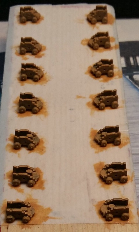

Weiterhin habe ich die Lafetten auch alle entgratet und gebohrt (für das Brooktau) und auch sie haben einen erste Schicht Farbe erhalten. Aber da muss ich noch mal drüber...... bevor ich mit Ölfarbe dabei gehe.........:

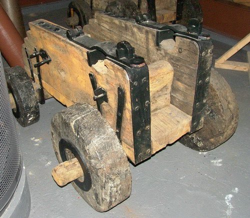

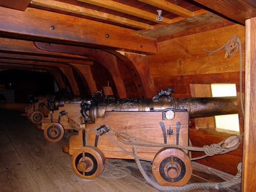

Tja...... und so hätte ich die Lafetten gerne, wenn sie mal fertig sind. Allerdings weiß ich auch, das sich das nicht genauso umsetzen lässt.......:
Mal sehen, was sich da noch machen lässt....... auch was die Kanonentakelung betrifft. Diese Woche werde ich auf jeden Fall mit den genannten Teilen weitermachen und denke, das ich ab nächste Woche mit dem Zusammenbau starten kann.

Also mit dem Washing sieht das Schiff ja spektakulär aus! Auch wenn das Blau nun nicht mehr so stark wirkt. "Lecker" sage ich dazu.

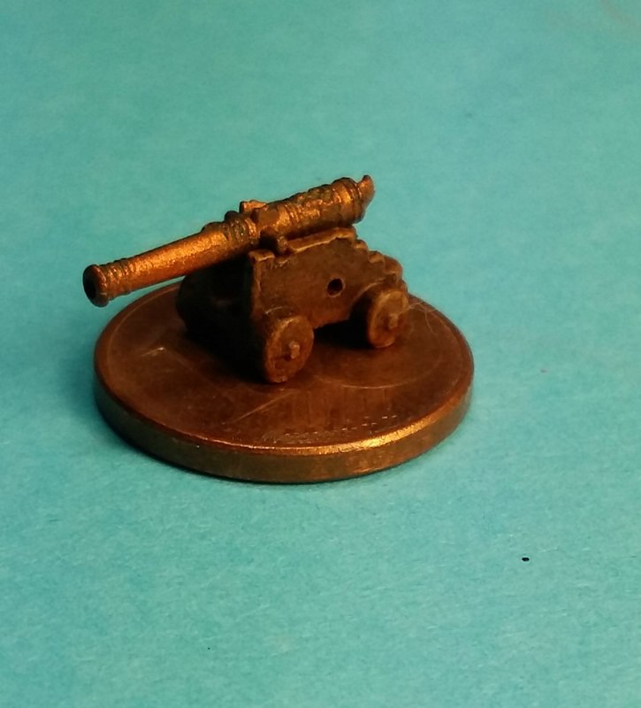

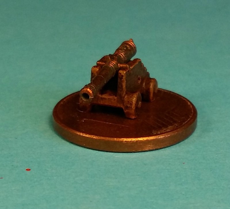

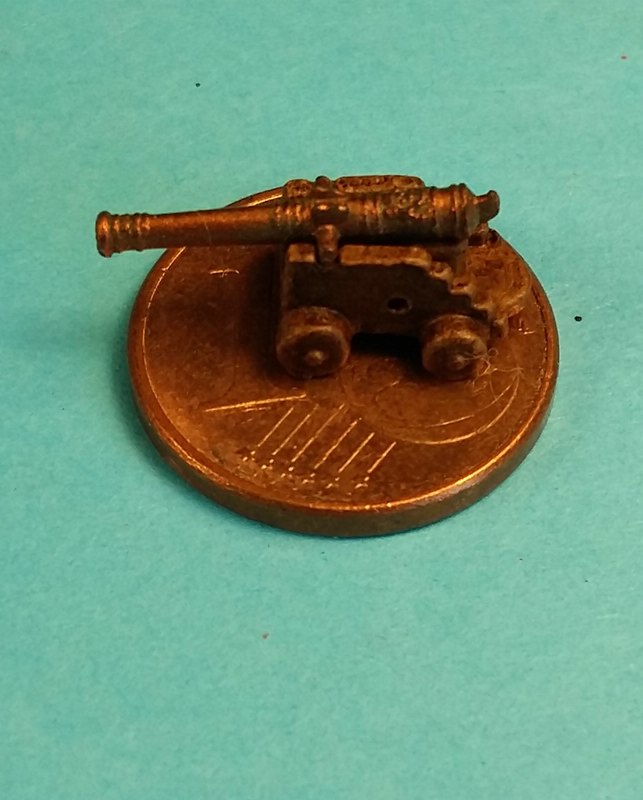

Hier auf vielfachen Wunsch eines einzelnen .....Dieter.... :mrgreen:....... mal ein Foto von einer der "Deckskanonen" mit 1Cent Münze. Ist natürlich noch nicht fertig und das Licht verfälscht so ein bisschen die tatsächliche Farbgebung. Guckst du.......:
Tja Dieter.... da haben wir wohl beide ziemliche Kleinteile zu bewältigen......Ich überlege gerade, ob ich mir ein Mikroskop an die Augen kleben sollte.... :lol:

Deine Kanone fusselt....
Re: Wasa 1/144 von Airfix
Verfasst: Do 27. Apr 2017, 16:13
von Diwo58
???Häh???
Verfasst: Do 27. Apr 2017, 16:44
von schnuerbodenfuxx
Hi Dirk,
deine Kanone fusselt stammt zwar nicht von mir.
Du brauchst keine starke Sehhilfe.
Aber am linken Hinterrad habe ich den Fussel auch gesehen.
schnuerbodenfuxx Dieter
Verfasst: Do 27. Apr 2017, 18:53
von Diwo58
Ach sooooo. Ist auch schon wieder weg... der böse Fussel. Aber...ich hab´s erst nicht mal gesehen. Also brauche ich doch ´ne Sehhilfe :mrgreen:
