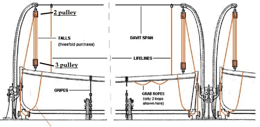

Die Rettungsboote nahmen doch mehr Zeit in Anspruch wie gedacht. Zur Takelung und der Aussetzvorrichtung der Boote wollte ich mich an folgendem Schema orientieren.
Nach diesem Schema will ich die Boote takeln
Bild 74. Davit mit beweglichen teilen.jpg (82.59 KiB) 5853 mal betrachtet

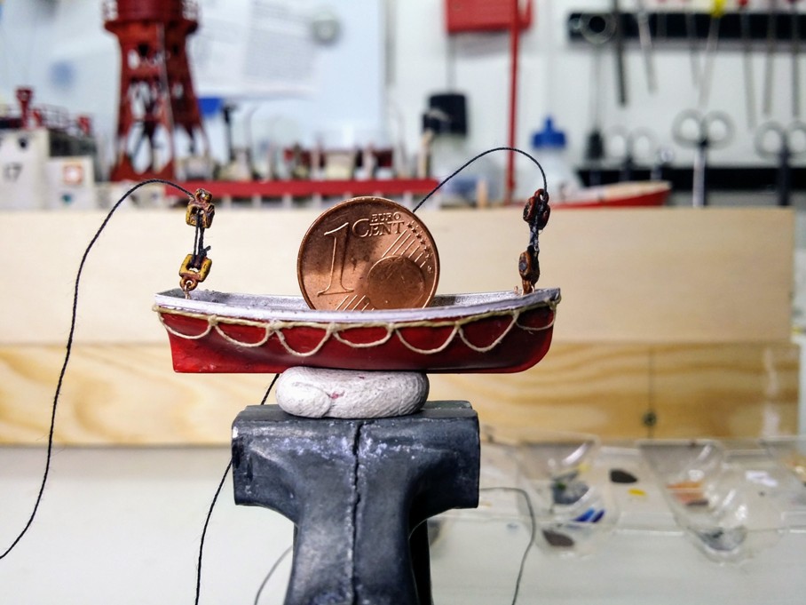

Das nächste Bild zeigt das fertig getakelte Rettungsboot. Die Taljen stammen übrigens vom „Bastelschrott“ einer 1:150 Passat die ich mal im Sperrmüll gefunden hatte.
Die Haken an den Unterseiten der Talje sind aus einzelnen Adern eines flexiblen Kupferkabels aus dem Autozubehör. Sie sind zwar sehr dünn, behalten aber trotzdem nach dem Biegen ihre Form.
Bild 81. Rettungsboot in Arbeit.jpg (115 KiB) 5853 mal betrachtet

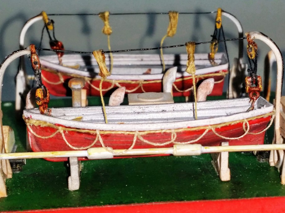

Nachdem auch die Verbindungsseile der Davidarme mit den sog. “Manntauen“ versehen und eingeklebt waren konnten die beiden Boote endgültig eingesetzt werden.
Die Boote sind fertig getakelt
Bild 82.Rettungsboot fertig getakelt.jpg (153.3 KiB) 5853 mal betrachtet

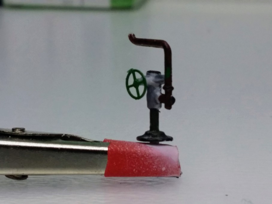

Die Trinkwasserpumpe diente dazu, die Tagesration Trinkwasser aus dem Vorratstank im Rumpf in den „Tagestank“ oberhalb der Kombüse zu pumpen.
Das Handrad aus dem Bausatz wurde durch ein Ätzteil ersetzt das etwas filigraner aussieht.
Mit dieser Pumpe wurde das Trinkwasser in den Tagestank gepumpt
Bild 83.Trinkwasserpumpe.jpg (65.73 KiB) 5853 mal betrachtet

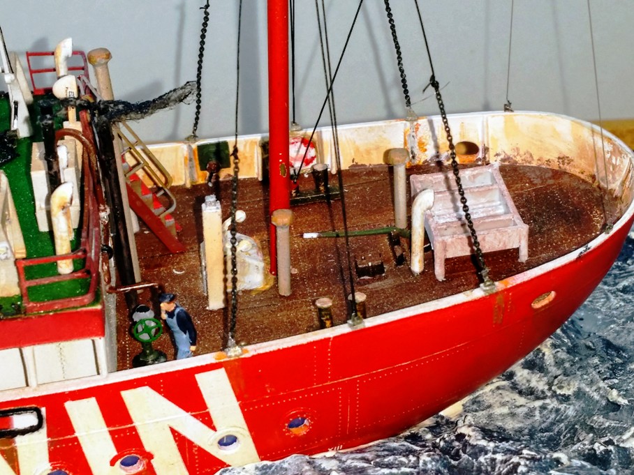

Eine der letzten arbeiten war die Takelung des achteren Mastes. Der unterste Teil der Verspannung ist eine Kette. Weil mir diese, ca. 2 cm langen, Ketten schon am Fockmast extreme Probleme bereitet hatten habe ich den Versuch gemacht die Ketten mit Klarlack zu fixieren.
Die Ketten werden mit Stecknadeln auf einem Brettchen gespannt und mit mattem Lack übersprüht. Leider verlief dieser Versuch nicht ganz so wie gedacht. Irgendwie habe ich wohl beim anknoten der Ketten an die Wanten oder Decksaugen die Ketten „verbogen“.
Fazit: Die Montage ist einfacher, das Ergebnis nicht ganz so schön. Die Ketten werde ich bei Gelegenheit austauschen.
Wachwechsel
Wachwechsel
Bild 84. Achterdeck.jpg (203.08 KiB) 5853 mal betrachtet

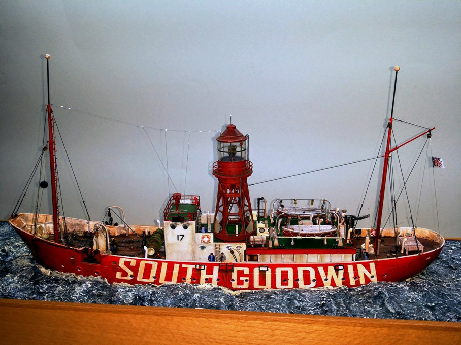

Der Hintergrund fehlt noch
Bild 87. Ich habe fertig.jpg (171.45 KiB) 5853 mal betrachtet

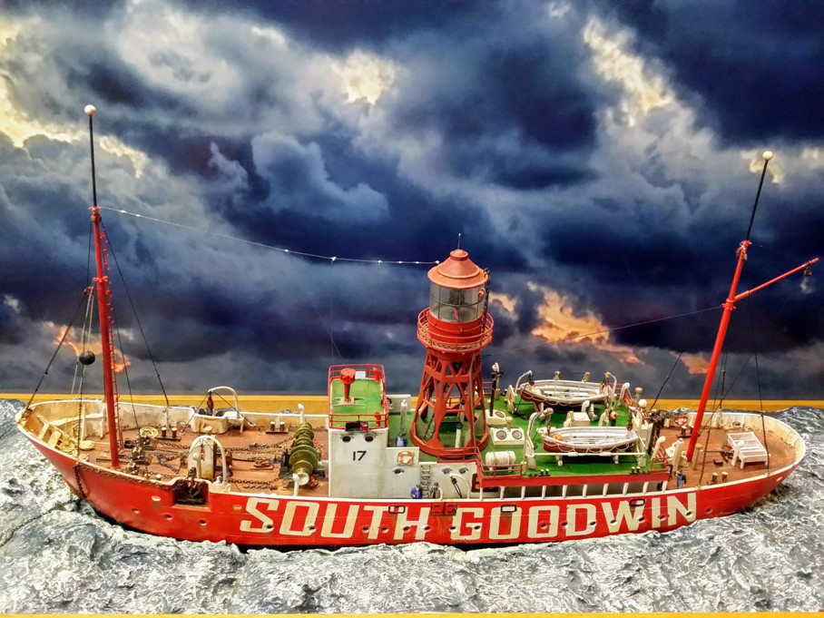

Das Diorama ist fertig
Bild 88. Schlussbild.jpg (187.2 KiB) 5853 mal betrachtet

Es war ein interessantes Projekt. Man merkt schon dass der Bausatz schon einige Jahre „auf dem Buckel“ hat. Einige Teile, wie z.B. die Reling und vor allem die Anker, waren nicht brauchbar. Diese Teile waren in einer Art Weichplastik gespritzt das sich kaum bearbeiten ließ. Es mag aber daran liegen, dass der Bausatz schon gut 20 Jahre bei mir lagerte. Die Reling, die ich als Ersatz verbaut habe, war prima um damit die Rundung um den Turm herzustellen. Rechte Winkel aber waren damit kaum zu realisieren, ich weiß nicht wie viele Versuche mit anwärmen, heiß machen oder vorsichtigem kalten Biegen ich gemacht habe und wie viel „Schrott“ ich dabei produziert habe es wurde beim besten Willen nicht richtig gerade.
Sehr schön war die Nietenstruktur, die in den Rumpf eingearbeitet war, hier war ich froh über meine Airbrush Pistole. Mit dem Pinsel hätte ich das nicht so hinbekommen.
Mein erster Ausflug in die Welt der Ätzteile war auch recht interessant und sicher noch Ausbaufähig, mehr möchte ich im Moment nicht dazu sagen.
Für den Fall, dass jemand von euch das Modell auch noch in Planung hat. Es gibt einen Ätzteilsatz von Atlantic Modells.

Sehr schön gemacht. Toll gebaut.
Das Grün ist vielleicht etwas zu frisch für so einen Kahn, der ständig dem Wetter ausgesetzt ist, aber das ist Geschmacksache.
Wirkliche Kritik ist das nicht.

Du bist aber schnell! Danke für den Hinweis mit dem grün für das Oberdeck. Den Hinweis werde ich auf jeden Fall beim Wettbewerbs Modell berücksichtigen.
