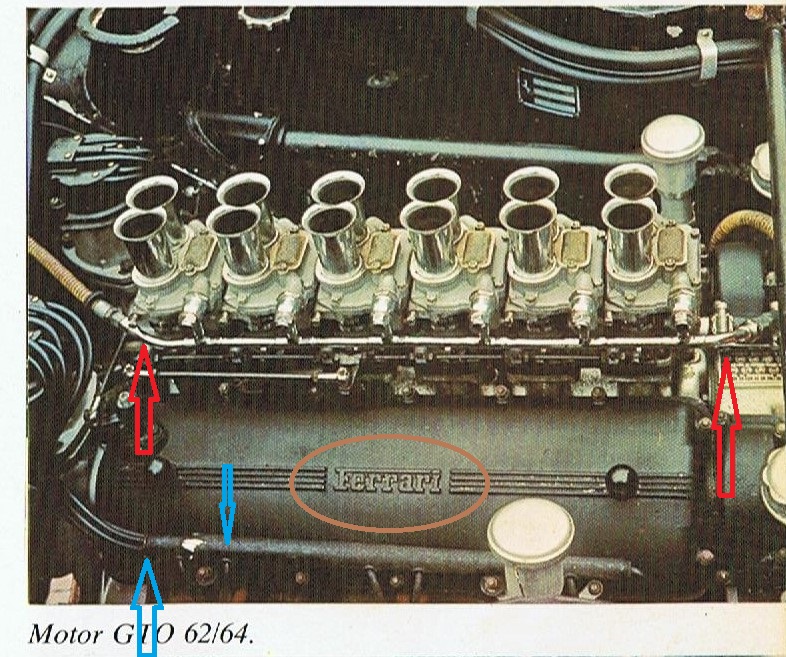

Verbesserungsvorschlag für den Motor:Die Verbindung zwischen den Vergasern (rot)
GTO Motor.jpeg (252.99 KiB) 8768 mal betrachtet
Ferner waren bei etlichen Motoren die Zündkabel in reinem Rohr verlegt(blau).  Oben ohne Rohr, unten mit.
Motor color.jpeg (283.42 KiB) 8768 mal betrachtet
Bei dem Blau-gelb Problem müßte man wissen wie kräftig beide Farbtöne sind. Ein starkes Gelb könnte evt störend wirken :?:
Ferrari-Schrift  evt. schwarz (ist zwar nicht sehr auffällig, aber realistischer).

Zuerst habe ich ein Sammelrohr aus Aluminium Ø2mm  für die Zündkabel angefertigt.
An den seitlichen Bohrungen werden später die einzelnen Zündkabel durchgeführt.
Danach habe ich einen Schlauch aus zwei verschieden starken Drähten hergestellt.
Einfach den 0,3mm Draht um den 1mm Draht gewickelt und mit etwas Sekundenkleber gesichert.
Das ganze habe ich dann später mit Teflonband umwickelt.
Zum Schluss wurde das ganze noch lackiert.
Ich habe den Rat von Ex43er befolgt und die Ventieldeckel dann doch noch
Schwarz Lackiert. Auch die einzelnen Kabel bekamen etwas Farbe:

Sonnengelb, Golggelb, Sonnenblumengelb, Calendulagelb, Kurkumagelb, Maisgelb,Tagetesgelb, Erdschockengelb.....
Immerhin ist es eine intensive Farbe.
Eine seeeeehhhhhr intensive Farbe.....
Die erwähnten Kabel halte ich für Kraftstoffleitungen, und nicht für Teile des Zündsystems.
Aber vielleicht meine ich ja andere Teile ( ??? )  :?

Benettongelb ZP-1190 ;-)
Hmmm die gelben Schläuche sind Krafstoffleitungen und die schwarzen sind Zündkabel... so wars eigentlich gemeint.

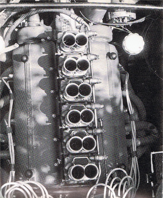

Ich dachte mir das die Lufthutzen die im Bausatz beiliegen, nicht meinen Erwartungen entsprechen.
Deswegen werde ich mir selber welche bauen. Das ganze werde ich mit Unterstützung eines 3D-Druckers bewerkstelligen.
Hier ein Originalfoto der Lufthutzen:
