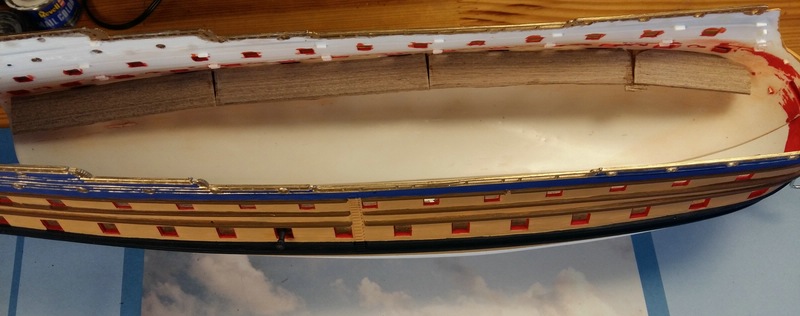

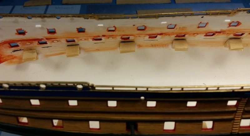

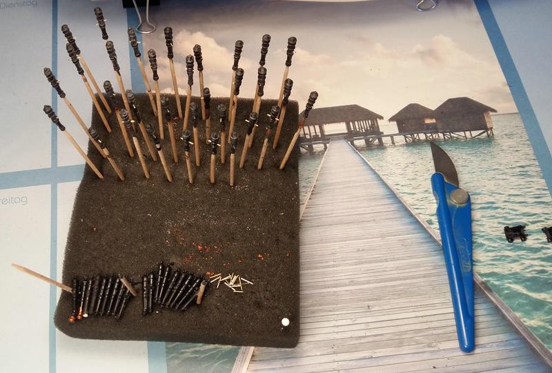

Mal ein kleiner Arbeitsnachweis von mir.... yuuuup ich baue noch
. Nur geht es ziemlich laaaangsaaaaaam voran. Die Bemalung der äußeren Rumpfhälften war ja soweit abgeschlossen. Also widme ich mich derzeit anderen Vorarbeiten. Zum einen bereite ich die Fake-Decks und deren Unterbau vor, zum anderen machen die Lafetten (Durchsägen, zusammenkleben, entgraten, bemalen, Öldraken) und die Kanonenrohre ( Mündung aufbohren, Schildzapfen versetzen, entgraten, bemalen) viiiiiiiiiiiel Arbeit....
Das alles dauert eben... aber ich komme voran.

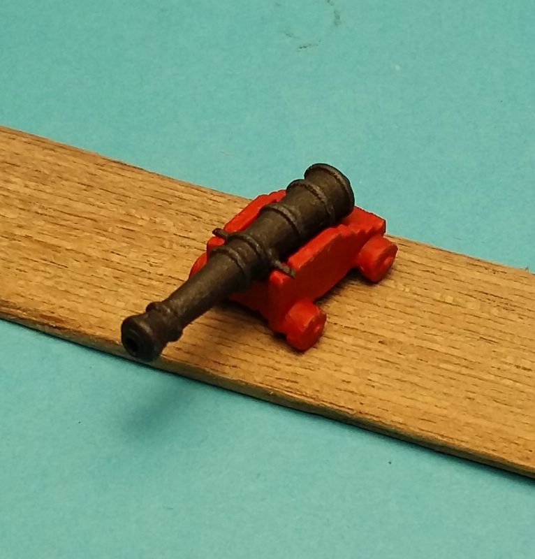

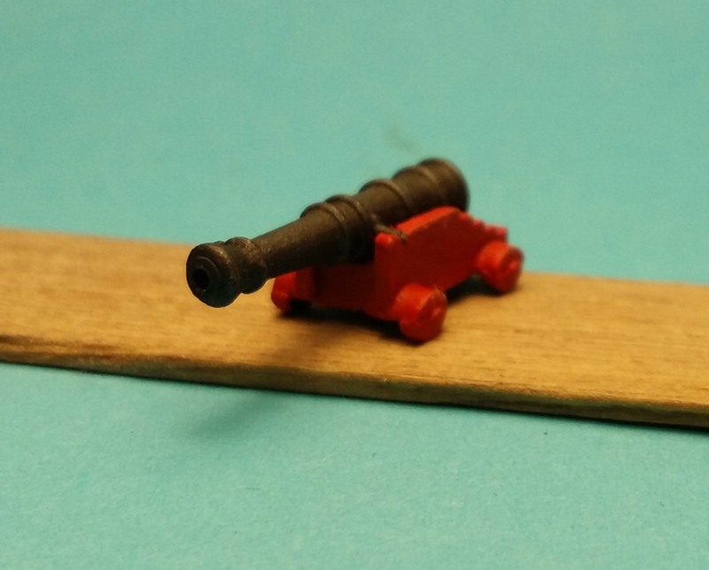

Ich zeige euch mal ein Foto von einer Fast Fertigen Wumme... die Lafette muss noch geöldrakt werden.... und eines der von mir auserkorenen Holzdeckatrappe.....: Ich denke, das sieht so ganz gut aus.... ich kann mit der Lafette ein ganzes Stück näher an die Stückpforte und das Rohr liegt viel besser in der Lafette. Ist zwar viel Arbeit aber lohnt sich.
Okay, dann werde ich mal genau damit weiter machen.....
Gruß, Dirk.
Gruß, Dirk.
Äääääh, nu sind sie ab!Diwo58 hat geschrieben:Nein... die bleiben dran und das macht auch Sinn. Die Podeste sind absichtlich dran, damit die Lafette höher kommt, da das Deck zu tief liegt.Ich gehe mal davon aus, dass die "Podeste" bei den Abüssen auch noch entfernt werden müssen, oder?
- Diwo58
- Beiträge: 3030
- Registriert: Mi 24. Sep 2014, 12:42
- Wohnort: Harsewinkel
- Has thanked: 38 times
- Been thanked: 236 times
Neeee... sind ´se nicht....
Die Originalen Lafetten, wie auf dem Foto kommen auf das Fake-Deck, da ich die Höhe des Decks angleichen kann. Die Abgeformten Lafetten mit der "Plattform" kommen auf das 2. Deck, da dieses ja zu Tief liegt und der angegossene Sockel die Differenz ausgleicht.

Kleine Erfolgsmeldung...: Die Fakedecks sind drin. Ich hätte viel lieber mit Plastiksheet gearbeitet, aber in erreichbarer Nähe ist hier nichts aufzutreiben und müsste irgendwoher bestellen. Hatte aber noch Holzkram liegen und den dann auch verarbeitet.... obwohl ich mit Holz nicht so kann....
War mir auch nicht sicher, ob sich das gut verträgt... Plastik und Holz..... aber mit Mukke...Spucke....Klebeband...ääääh Kleber und Leim ging dat.... nach dem Motto: viel hilft viel
Erst mal die Stützen eingeklebt... und dann mit Leim einbetoniert..... Wackel und Drücktest bestanden....: Als nächstes dann die eigentlichen Decks... wobei ich die in 4 kleinere Teile zerschnippelt habe. Klebeverfahren.... dat gleiche....: Auch hier... Wackel und Drücktest bestanden. Das alles war ´ne Premierre... erstmalig Stückpforten aufdremeln, Fakedeck einziehen.... geht vielleicht besser und Ordentlicher, ich bin aber zufrieden, es hält und dient seinem Zweck.
Dann Stellprobe mit Wumme... äääh... vielleicht doch ein bisschen zu hoch gekommen mit meinem Deck.
.... aber Null Problemo, lässt sich alles noch anpassen...:
Tja..... denne mal weiter mit dem hier....:
....und dat zieht sich wie ´n Kaugummi...
... hab derzeit das Gefühl, ich werde nie fertig. Da muss ich jetzt durch.......
Fortsetzung folgt...... Gruß, Dirk
