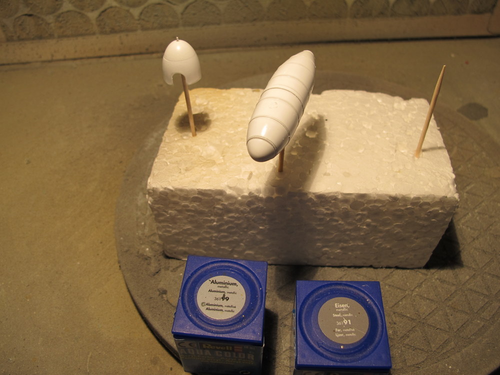

Zum Schluss dieses Bauberichts gibt es noch einen kleinen Exkurs zum Thema Alterung bzw. Abnutzung mit der "Hairspray-Methode". Mit dieser Methode können Farbabplatzer und ähnliche Abnutzungsspuren dargestellt werden. Bei den letzten beiden Teilen meiner Fw190 bin ich wie folgt vorgegangen:

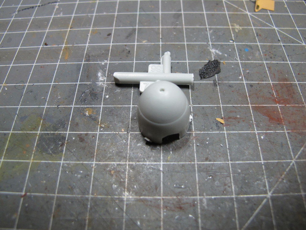

Im ersten Schritt werden die zu behandelnden Teile (hier die Propellernase und der Abwurftank) in einer Metallfarbe lackiert. Ich habe mich für Aluminium entschieden, dass ich im zweiten Bemalungsdurchgang mit Eisen-Farbe abdunkel.
Ausgangsmaterial
Ausgangsmaterial

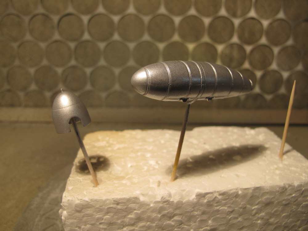

Das kann man machen, um ein paar Farbnuancen darzustellen. Leider kommt das Ergebnis auf den Bildern nicht so raus:
Fertig
Fertig

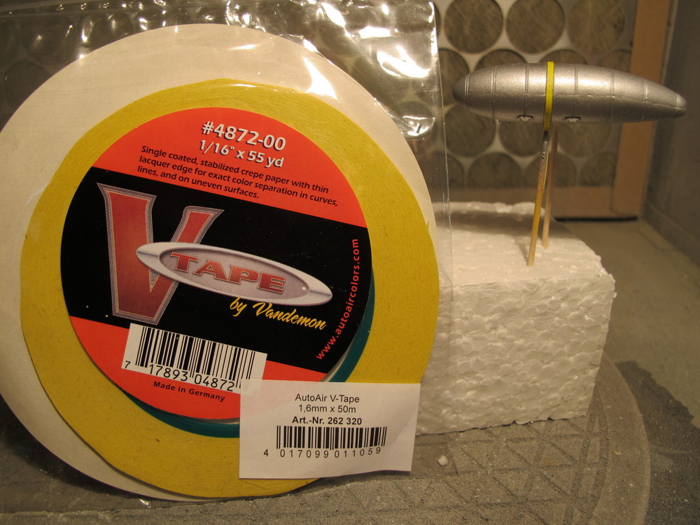

Da ich den mittleren Halteriemen des Abwurftanks komplett metallisch belassen wollte, habe ich diesen mit ganz dünnem Maskierband abgedeckt:
Maskierband
Maskierband
Das gibt es in Airbrush-Shops oder sicherlich auch irgendwo Online. Das Band hatte exakt die Abmasse des Riemens.

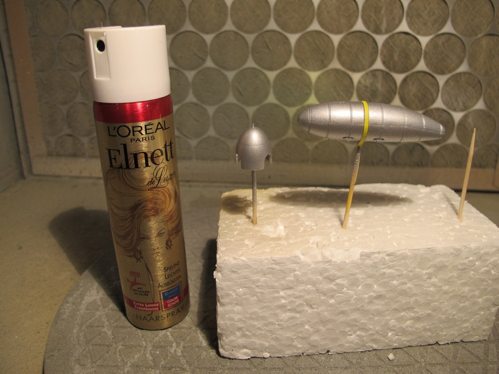

Vor der Behandlung mit dem Haarspray habe ich die Bauteile mit Revell Aqua Klarlack geschützt. Nach dem Trocknen, was mit den Aquas erstaunlich schnell geht, habe ich anschließend einzelne Stellen mit dem Haarspray besprüht. Da muss man ein wenig üben, aber nach dem zweiten oder dritten Versuch klappt es meistens, dass man die Bauteile nicht komplett einnebelt wie Muttis Sonntagsfrisur.
Material
Material
Es gibt von Vallejo und anderen Anbietern ein sogenanntes Chipping-Medium. Das geht genauso und ist nach meiner Meinung einfacher zu applizieren. Das Chipping-Medium gibt es im gut sortierten Fachhandel. Haarspray notfalls an der Tanke. ;-)

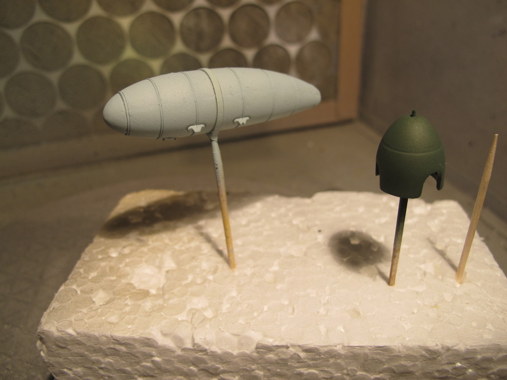

Nach dem Trocknen des Haarsprays wird im nächsten Schritt die Farbe des Bauteils aufgebracht.
Lackieren
Lackieren

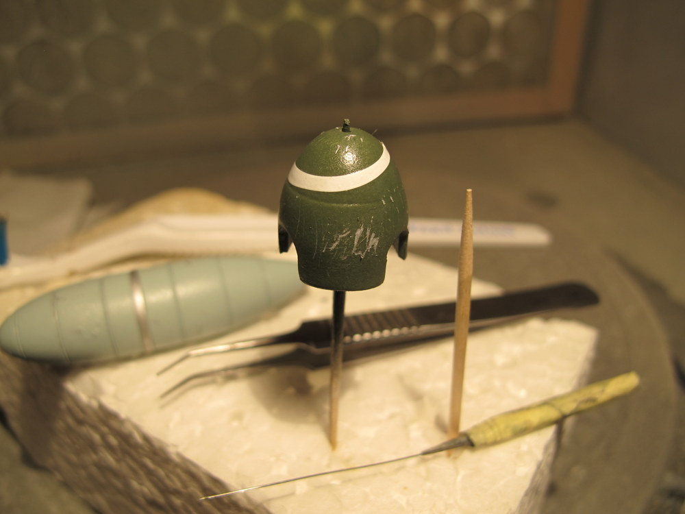

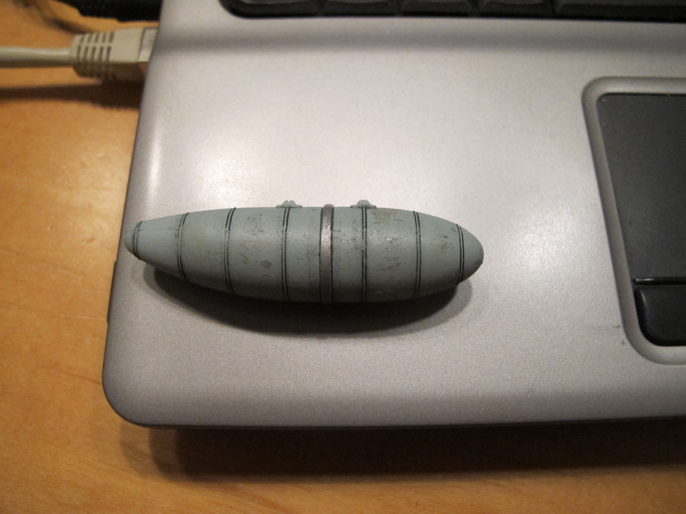

Nun kommt das Chipping bzw. die Lackabplatzer. Überall dort, wo Haarspray hingesprüht wurde, kann man nun die darüber liegende Lackschicht ablösen, in dem man die Stelle anfeuchtet und z.B. mit einer feinen Pinzetten oder einem dünnen Metalldraht die oberste Lackschicht ankratzt. Das Haarspray verhindert, dass die oberste Lackschicht mit der darunterliegenden eine Verbindung eingehen kann.
Werkzeuge
Werkzeuge
Mit dem Ergebnis bin ich soweit zufrieden:
Abwurftank
Abwurftank

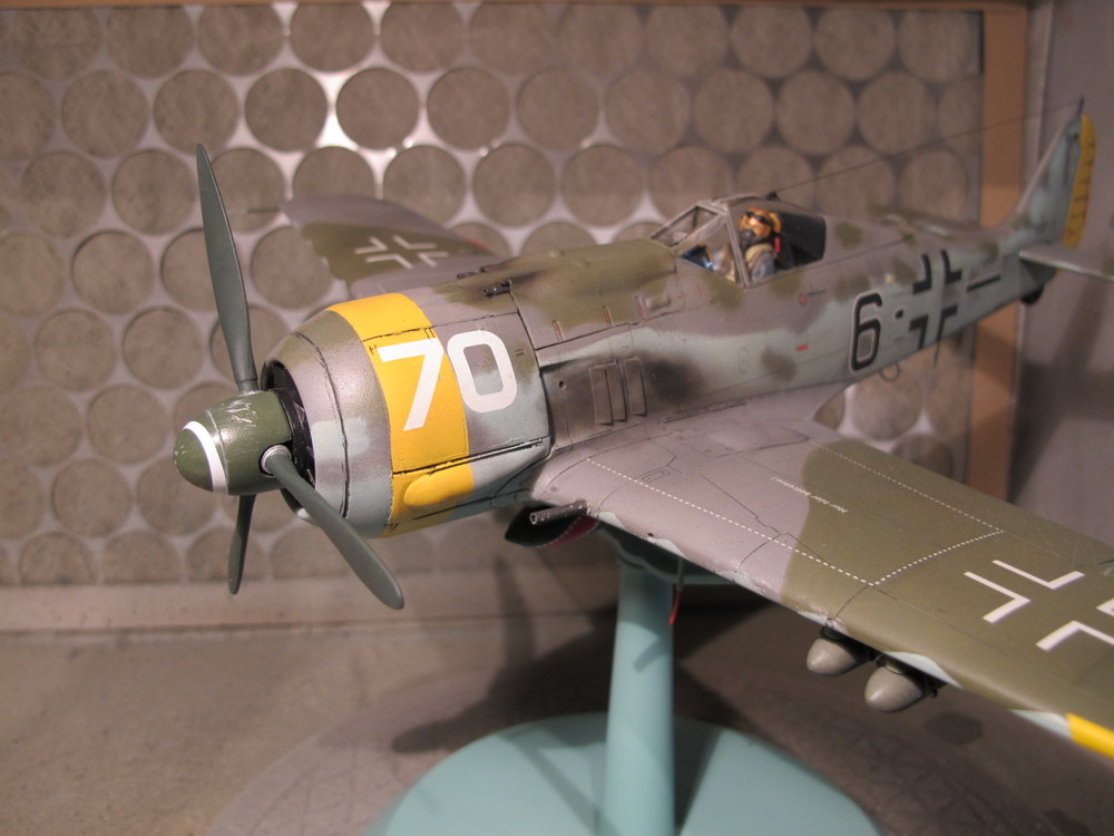

Fertig
Fertig

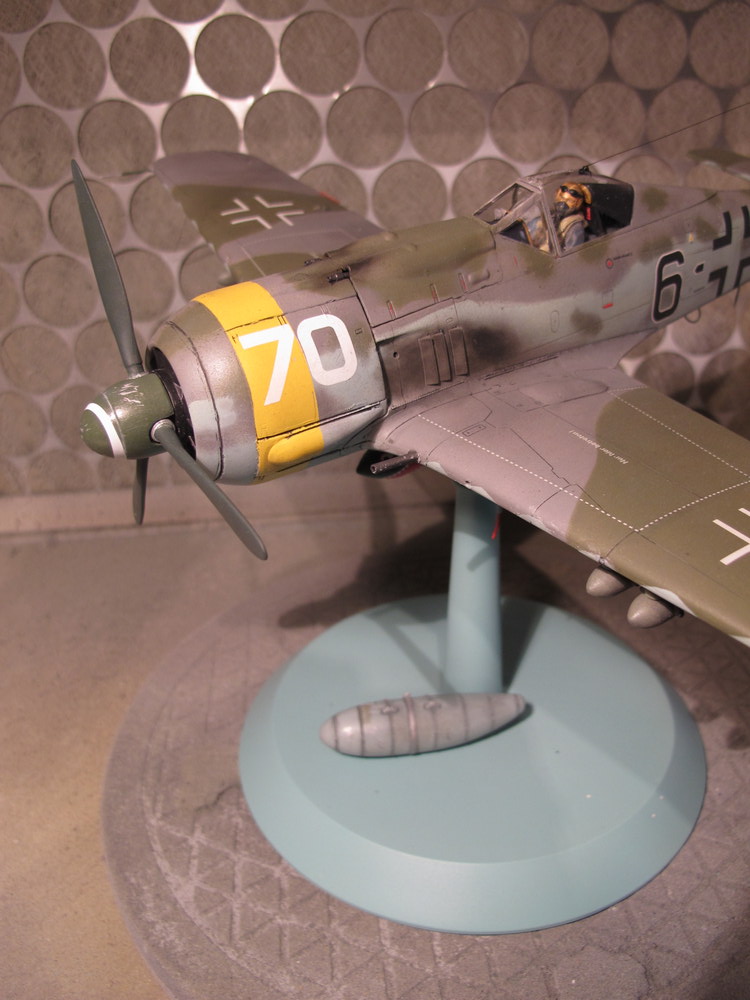

Flieger mit Tank
Flieger mit Tank
Ordentliche Bilder folgen in der Galerie. Ich warte auf besseres Wetter. :-/
