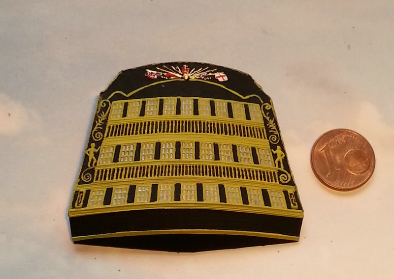

Hi Leute...
Mal eben ein wirklich kleines Update..... komme z.Zt. nur seeeehr langsam voran.
Zeige euch mal ein Foto des fertig bemalten Heckspiegels.... naja, ein paar kleine Korrekturen mache ich noch. Aber... viel besser kann ich es nicht.... ist alles schon seeeeeeehr klein:
Doch fehlt da ein bestimmtes Detail.... der Name "VICTORY"... und ich habe so gar keine Ahnung wie ich das machen soll. Freihand... no Chance!!!!! Falls jemand eine Idee hat, nur heraus damit.
Gruß, Dirk.

Hoi Dirk
Dein Heckspiegel sieht klasse aus. Mit einem Ölwashing kannst Du die Konturen noch etwas ausarbeiten. Ich hab das so gemacht und finde das Ergebnis sehr gut.
Den Schriftzug machst Du am besten mit einem Decal. Wird wohl das einfachste sein.

Hallo Leute....
Danke für die Wohlwollende Meinung zum Heckspiegel.
Ansonsten auch noch Danke für alle anderen Tipps.... werde ich auf jeden Fall Nachgehen.. vor allem dem mit der Buchstabenplatine.
Guten Start in die Woche allerseits..
Gruß, Dirk.
Leider habe ich keine Ahnung, wie man ein Decal selbst herstellt. Was brauche dazu und wie geht das???? Würde mich wirklich brennend Interessieren, da ich gerne so viel wie möglich selber mache und... wer weiß wofür ich das noch brauchen kann.Den Schriftzug machst Du am besten mit einem Decal

Hoi Dirk
Du Brauchst:
1 Bogen Decalpapier Weiss
1 Tintenstrahldrucker (oder Laserdrucker der in Fotoqualität drucken kann)
1 Sprühdose Kunstharzfarbe Farblos Glanz
Word für Windoof
Im Word machst Du die Designs. Word ist am einfachsten da Du automatisch eine Vector Grafik hast, Du Dich darum also schon mal nicht kümmern musst. Denke daran dass man Weiss nicht drucken kann. Du musst den gelben Schriftzug auf schwarzen Grund zeichnen, anders geht es nicht.
Danach druckst Du das Design auf das Decalpapier wobei Du auf Fotodruck mit höchster Qualität gehst. Danach lässt Du den Druck etwas eine Stunde trocknen. Jetzt sprühst du eine Schicht Schutzlack drauf und lässt das ganze mindestens 48 Stunden trocknen (besser ist eine Woche).
Wichtig ist, dass der Schutzlack nicht Wasserlöslich und 100% durch getrocknet ist. Am besten geht Kunsthartzfarbe (zB. Duplicolor).
Jetzt kannst Du das Decal ausschneiden und wie gewohnt verarbeiten.

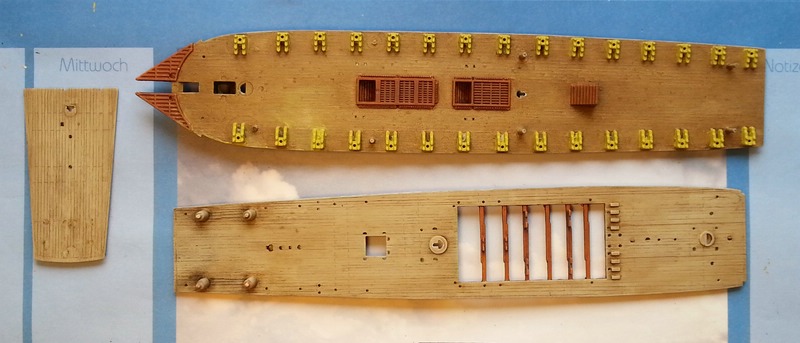

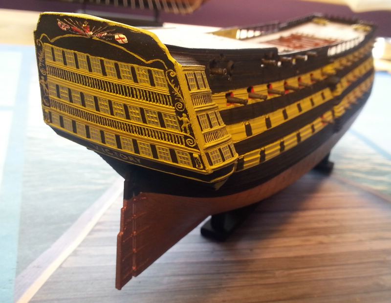

Hallo Leute.....

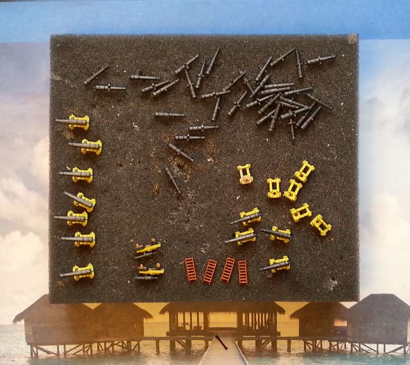

Update 4
Mal wieder kurz neues von meiner Werft. Naja... ist "nur" wenig zu vermelden. Da ich ja viel mit Umzugsvorbereitungen zu tun habe, komme ich nur selten.. hier und da mal ´n Stündchen zum bauen.... bzw. bemalen.
Und dieses Update ist das Vorletzte, gegen Wochenende wird dann das letzte für die nächsten ca. 4 - 5 Wochen kommen........
Die Decks sind fertig bemalt... samt Lafetten... und warten jetzt auf das anbringen der Kanonenrohre: Des weiteren sind die Kanonen (Rohre) auch fertig bemalt: Und... eine der Rumpfseiten ist soweit fertig bemalt.... was wirklich lange dauerte. Jetzt das gleiche noch mal bei der anderen Rumpfseite.... püüüh.

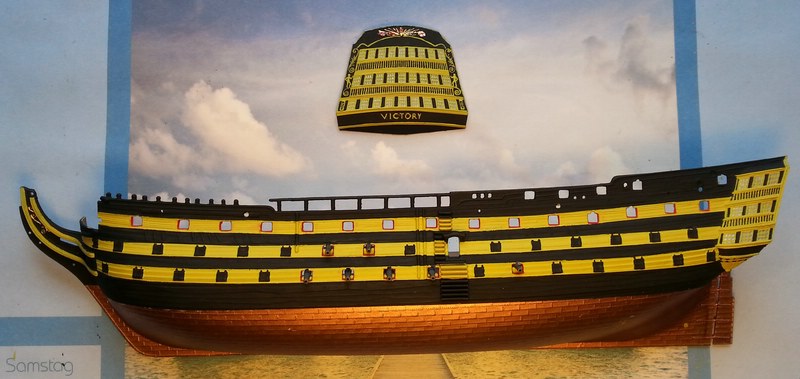

Erfolgsmeldung: es ist mir gelungen, den Namenszug "Victory" zu bilden. Wie ich das gemacht habe.... recht umständlich... Habe mir den Schriftzug von ´nem Foto herunterkopiert.... In "Word".... auf Größe gebracht.... ausgedruckt.... und.... Tatsache.... die Buchstaben AUSGESCHNITTEN. Ich glaube, es kann wohl jeder Nachvollziehen, was das bedeutete..... Dann auf den Heckspiegel geklebt und noch mit Farbe nachgezogen.,.....
Guckst du Rumpf und Heckspiegel: Ich denke, kann man so lassen.....oder?

Du bist ja noch schmerzfreier als ich dachteDiwo58 hat geschrieben:
Auf jedenfall so lassen
- Moderator (Revell)
- Beiträge: 5989
- Wohnort: SU
- Has thanked: 309 times
- Been thanked: 150 times
- Kontaktdaten:
Das ist verrückt - die Buchstaben einzeln auszuschneiden - respect! Habe ich nicht den Nerv dazu.

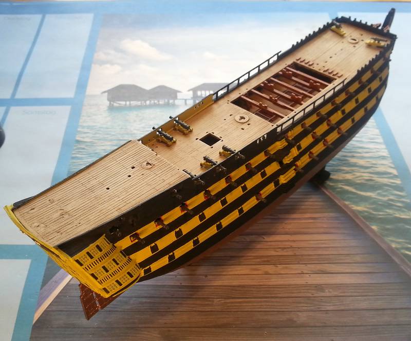

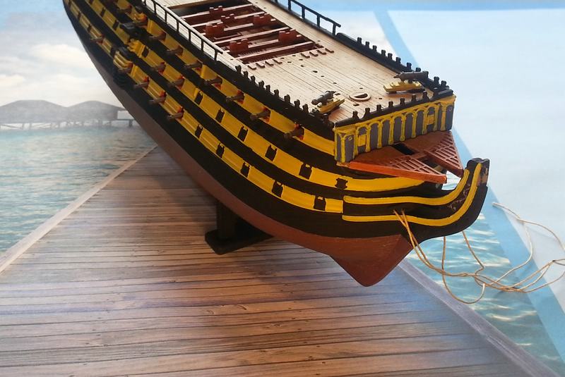

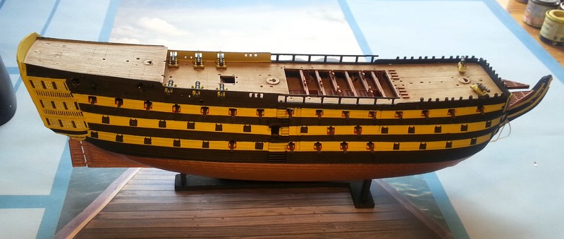

Update 5
Hallo Leute.....
So.... wie versprochen.... mein "letztes" Update für die nächsten paar Wochen, Denn ab morgen wird verstärkt in der neuen Wohnung gewerkelt und vieles rüber gebracht. Da werde ich gar nicht zum Modellbauen kommen.
Die zweite Rumpfhälfte ist fertig bemalt.... Da alles andere schon bemalt war, habe ich alles zusammen gepappt...(verklebt). Am Heck durfte danach ordentlich gespachtelt werden... denn es taten sich heftige Lücken auf. Und wieder malen......
Die folgenden Bilder zeigen den derzeitigen Bauzustand, aber vieles muss noch nachgearbeitet werden... oder eben verbessert werden. Das hintere Deck (Poopdeck?) ist nur lose aufgelegt, möchte die Kanonen noch takeln... zumindest muss das Brooktau dran. Dann werde ich die bei diesem Bausatz fehlende "Wand" Schott hinter dem Steuerrad irgendwie zurecht schustern. Außerdem möchte ich die zu dicke und unschöne Rehling entfernen... aaaaber was statt dessen????? Habe ein Versuch mit dünnem Draht gemacht, U-Förmig gebogen. Könnte was werden. Nur was nehme ich als Netz (wie heißen die, Finknetze?) Das kleinste was ich habe ist Fliegengitter... was für die Airfix-Vic gehen wird aber bei dieser Revell-Vic ziemlich groß erscheint. Für die "Hängematten" wird ein hauchdünne Lage Papiertaschentuch herhalten müssen, das zusammen gerollt wird... so meine Idee und die Theorie....
Aber das alles wird erst in ein paar Wochen ein Thema werden. jetzt erst mal die kleine Vic verstauen und zur neuen Wohnung...sorry...Werft verbringen.
Genug geschwafelt, hier nun Bilder: Ich weiß nicht ob es rüber kommt... die unteren Kanonen haben ein Brooktau.... Die vordere Wand...ääääh das blau-gelbe Schott ist nur drangestellt und noch nicht fertig....
....ach ja, da fällt mir ein.... Frage: die Innenseiten der Stückpfortendeckel... ROT????
Wie immer.... Kritik, Vorschlägen oder sonstige Kommentare werden gern entgegen genommen.

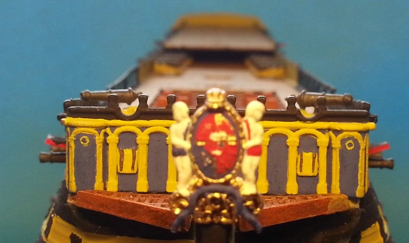

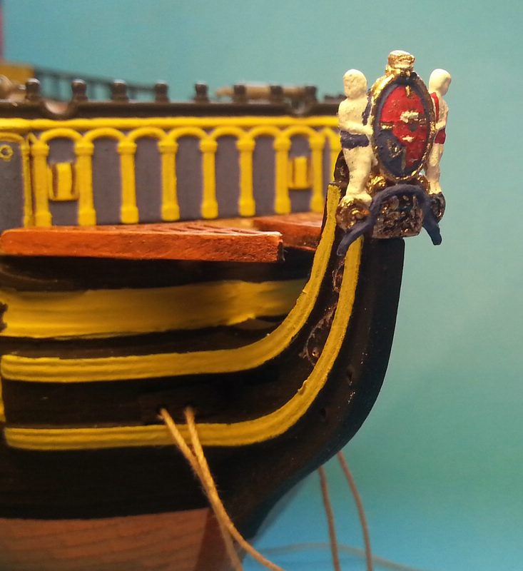

Nachtrag zum letzten Update....
Hi Leute,
Meeeeensch... hatte ganz vergessen... noch die letzten arbeit(en) an der Vic in Foto zu Dokumentieren. Mache ich halt jetzt. habe das vordere Wappen nach besten Wissen und Gewissen bemalt. Ich glaube das geht so. Natürlich ist das Original doch anders aber besser kann ich das sowieso nicht. Außerdem ist das vordere Blau-gelbe Schott fertig bemalt und an Ort und Stelle und die Stückpfortendeckel sind auch am ihrem Platz.
So ist die Vic dann umgezogen und ist auf der neuen Werft....(Ausrüstdock)
Das war es auch schon wieder.....

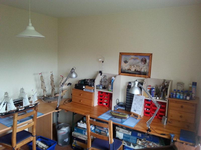

Vollzug.....
Hallo Leute,
es ist vollbracht. Umzug erfolgreich!!!! Zum ersten mal schreibe ich aus der neuen Wohnung. Allerdings ist noch einiges zu tun, anzubringen und auszupacken. Deshalb wird es noch einige Tage dauern, bis es mit der Revell-Vic weiter geht.
Allerdings hatten wir schon im Vorfeld einiges erledigt... so auch DIE WERFT.
Und so sieht mein neuer Arbeitsplatz (Arbeitsplätze) aus: Wie man sieht, 2 Arbeitsplätze... je nach Bedarf... z.B. für ein 2.Projekt.
An der anderen Wand eine Vitrine für kleinere Modell und.... noch in Arbeit... eine Fotoecke, um meine fertigen Modelle ordentlich abzulichten... mit zum Beispiel verschiedenen Hintergründen. Jetzt geht es erst mal weiter mit ......auspacken....
Bis zum nächsten Update;
Gruß, Dirk.
