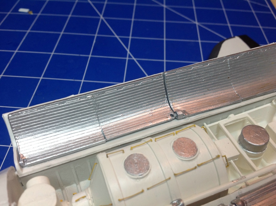

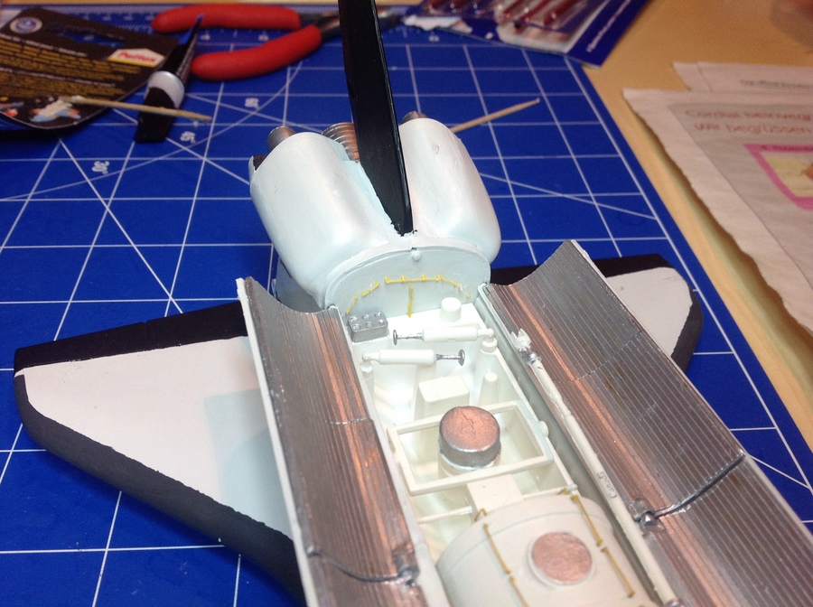

So das Space Shuttle ist "baulich" fertig.
An der hinteren Wand des Frachtraumes wurde auch noch Handläufe montiert.
Eine Detailaufnahme des Hitzeradiators.
Und eine Aufnahme mit geschlossenen Türen. Leider stimmen die Spaltmasse nach dem ganzen kleben und bemalen nicht mehr. Würd ich das Modell geschlossen baue, würd ich einfach den Spalt zu machen. Geht jetzt so aber nicht, kann ich aber damit leben.

Die Radiatoren sind auch die Ätzteile?
Sieht auf jeden Fall schick aus! Bevor Du Decals machst, empfehle ich dir, eine Schicht Klarlack aufzutragen. Die Decals halten besser als auf einer rauhen Oberfläche und am Ende (nach einer abschließenden -matten- Schicht Klarlack) "silbern" die Decals nicht.

Die Radiatoren sind auch Ätzteile. Man hätte die Frachttore auch noch mit Ätzteilen bekleben können. Da ich aber die Radiatoren fest mit den Toren verbunden habe hätte man die nicht mehr gesehen.
Die Ätzteile für die Radiatoren waren etwas zu gross. Bei den Fixierungspunkten habe ich einfach eine Ecke ausgeschnitten (war nicht so einfach) an der Unterseite habe ich sie entlang des Plastikteiles umgebogen. Für mich sieht das so in Ordnung aus.

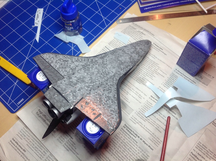

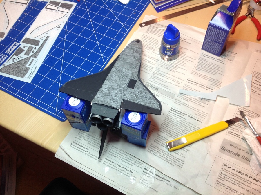

Das Shuttle ist repariert und ich habe angefangen die Hitzeschutz-Kacheln alle einzeln auf zu malen ;) Ne Quatsch, war nur Spass. So verrückt bin ich nun auch wieder nicht.
Ich habe mir die Decals von Warbird Decals gekauft. Diese haben einen besonders detaillierten Hitzeschild vor allem für die Unterseite. Die Tropfen welche man sieht ist noch der Weichmacher welcher am trocknen ist. Hab die Zeit mit den Fotos und diesem Update überbrückt.
Zu den Decals selbst kann ich nur sagen. Top qualität. Sie lösen sich sehr schnell vom Trägerpapier und lassen sich leicht positionieren. Kann ich also nur jedem Empfehlen der das Shuttle bauen will.

Super. Habe auch die Decals von warbird für meine Shuttle. Zwischen den Landeklappen am Heck liegt das Decal aber noch nicht richtig auf, oder?

Wow, die Idee mit dem Decals ist wirklich genial. Aber mir erscheint das etwas zu hell oder täuscht das?
Ich warte ab, ob da noch was "gebrushed" wird ;)
Sie sind hell, ja. Habe ich bei meinen auch festgestellt. Meiner Meinung nach sollte man da noch Hand anlegen und sie im Allgemeinen ein wenig mehr in Schwarztöne bringen.

Genau das habe ich mir auch schon überlegt. Nachdem die Decals trocken sind, leicht mit Klarlack versiegeln. Und danach mit der Airbrush schwarz vernebeln bis ein gutes Ergebnis erreicht ist. Ich bin mal gespannt und bleibe dran. ;)

Auf den Bildern sieht das heller aus als was es ist. Mein Basteltisch ist recht gut ausgeleuchtet. Evtl. muss ich den Hitzeschild noch etwas dunkler machen, muss noch schauen wie. Aber extra ein Airbrush-Set dafür kaufen werde ich eher nicht ;)

Das kann ich verstehen. Du kannst auch relativ gute Effekte mit dem Pinsel erreichen. Z.b.durch das trocken malen. Es gibt da auch transparente Farben zu kaufen, die nicht so gut decken. Damit experimentiere ich zur Zeit etwas herum.

IchBaueAuchModelle hat geschrieben: Zwischen den Landeklappen am Heck liegt das Decal aber noch nicht richtig auf, oder?
Meinst du die Bodyflap hinten in der Mitte? Da ist ein Spalt zwischen der Klappe und dem Rumpf. Je nachdem in welchem Winkel die Klappe steht um man das Modell ansieht kann man die Triebwerks-Befestigung sehen. auf dem Bild sieht es dann aus als ob da was nicht zusammen passt.
Mechanic hat geschrieben:Z.b.durch das trocken malen.
Ich bin der Meinung das Trockenmalen nur bei erhobenen Gravuren gut funktioniert. Die wenigen Gravuren welche vorhanden sind, sind aber versenkt. Was man aber auf diesem Bild gut sieht ist, dass die abgenutzten Kacheln doch recht hell sind.
