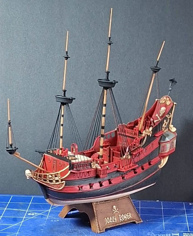

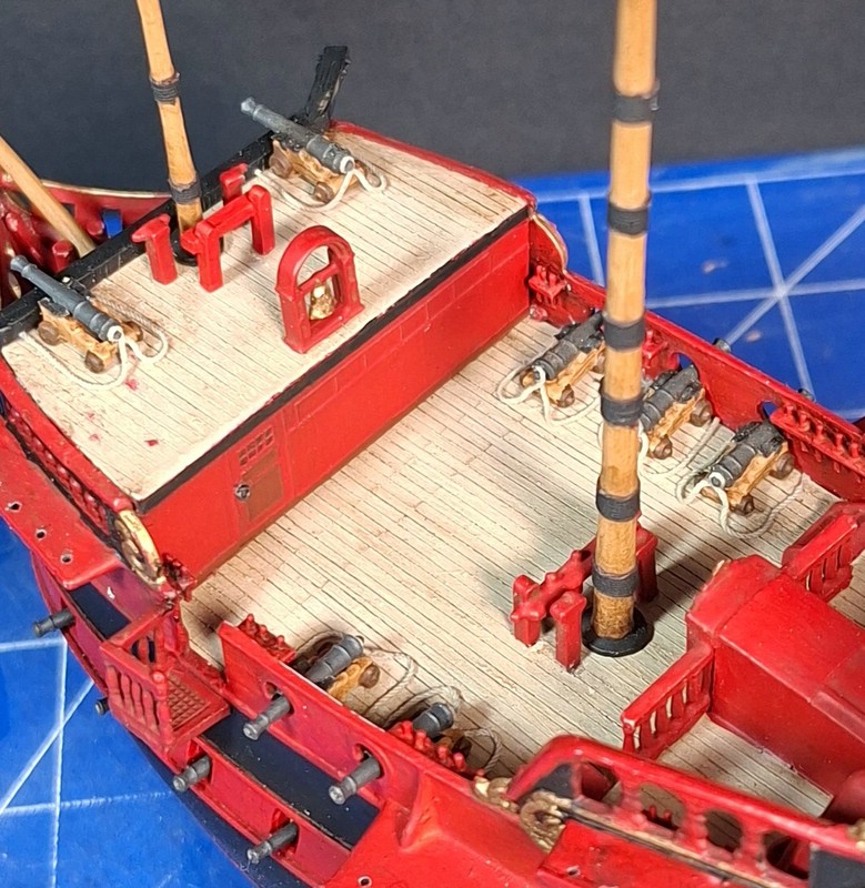

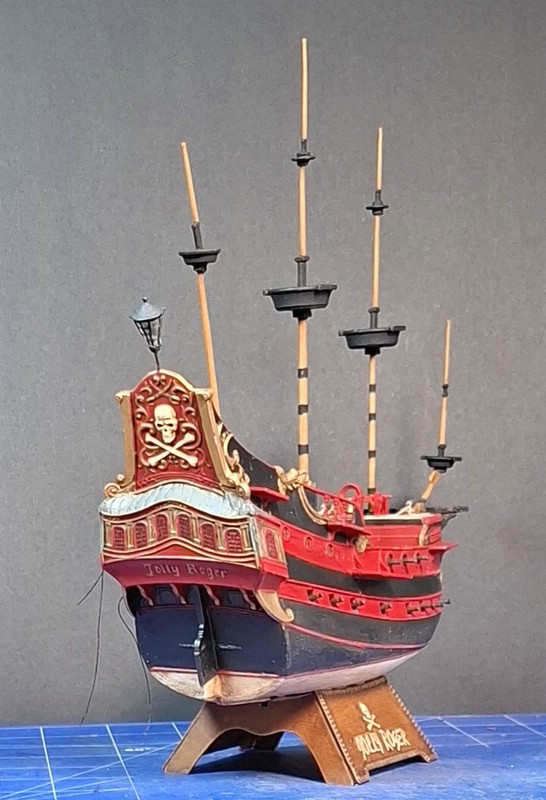

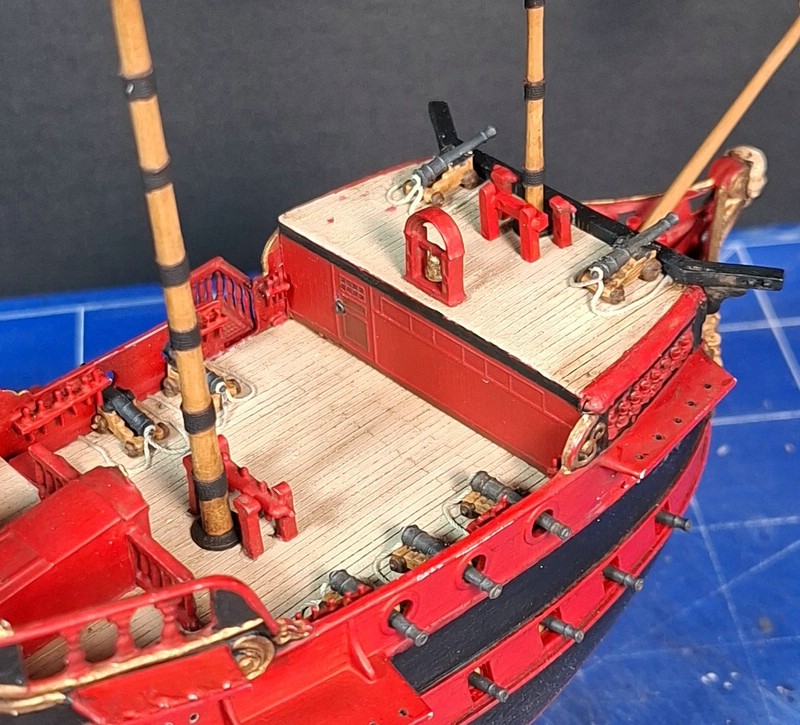

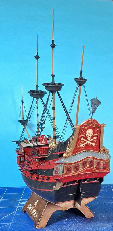

Es stand an, die Masten zu bemalen. Zum Einsatz kamen Humbrol sand und schwarz. Dann finish mit Ölfarbe...(ist leider auf den folgenden Fotos nicht wirklich zu sehen...zu viel Licht). Anschließend nur noch die Garn-Wuhlinge wickeln und fertig waren die Masten. Jetzt nur noch platzieren und ausrichten und.......Masten und Rumpf fertig. jetzt kann das Takeln beginnen. Guckst du aktuellen Bauzustand......:

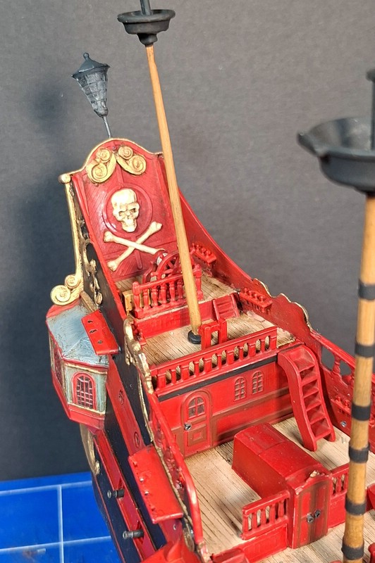

Ein paar Fotos vom Deck....:
Jetzt laufen schon die ersten Vorbereitung zum setzen der Wanten aus Garn. Natürlich müssen auch noch später die Rahen gemacht werden und die Stückpfortendeckel fehlen auch...(sind schon soweit fertig, muss ich aber noch anbringen.
Wie immer......Fortsetzung folgt.

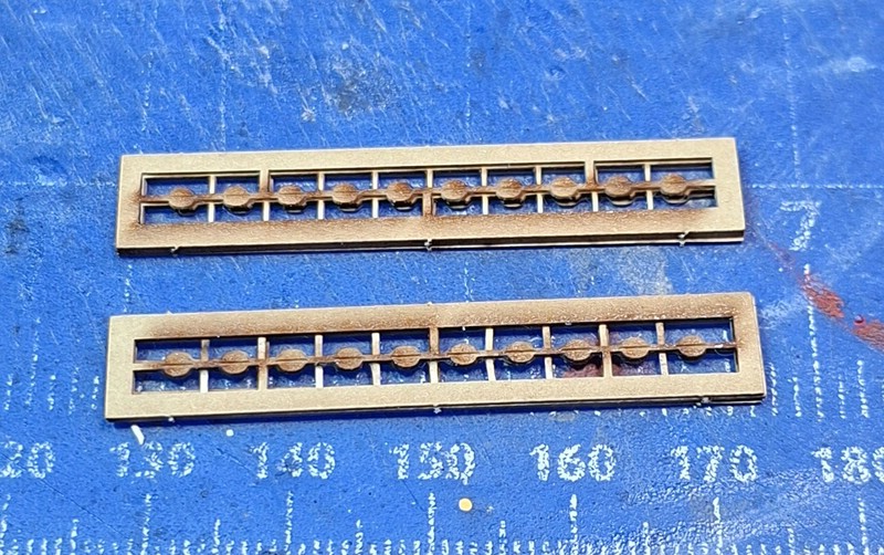

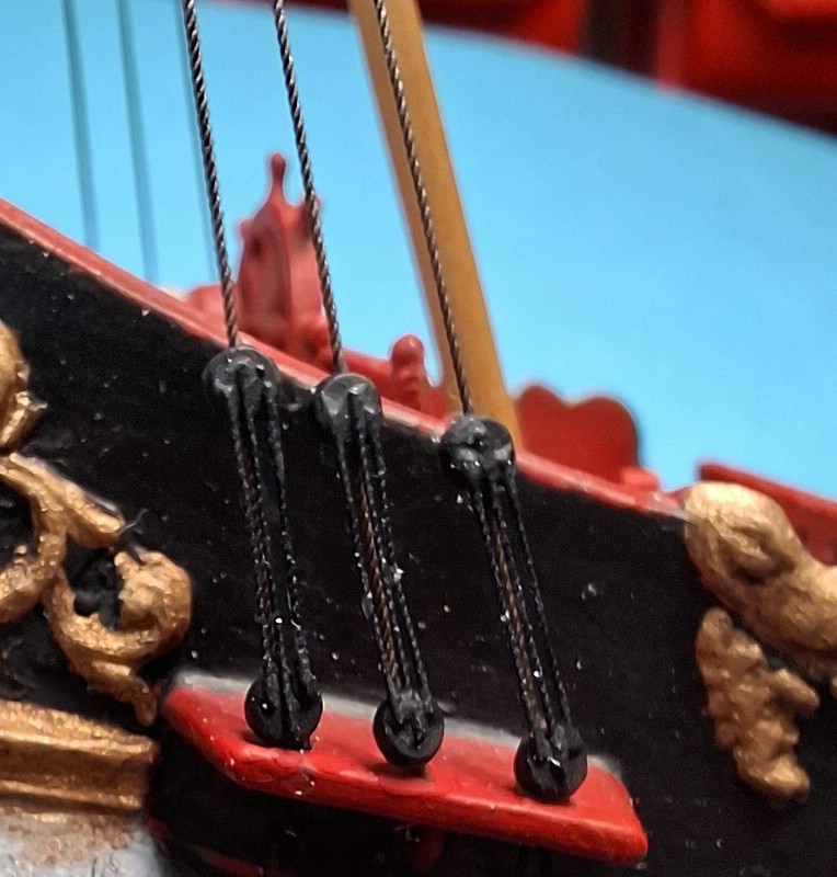

Auf dem nächsten Foto sieht man die Blöcke von Shipyard, die ich nehmen möchte.......wenn denn nicht doch zu groß. Die Dinger sind 2 mm klein......:

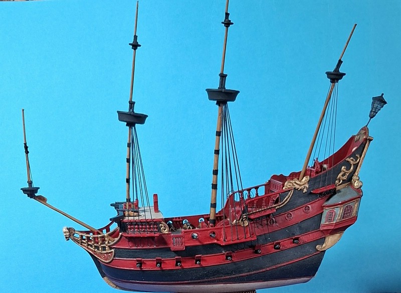

Hier geht es derzeit nur Langsam voran.....zumindest sieht es so aus. Die Herstellung der kleinen "Fakejuffern" zog sich ziemlich lange.....(darüber habe ich mal eine Anleitung geschrieben). Aber auch das Anbringen der "Webeleinen" für die Wanten zog sich. Aber nun kann ich sagen......: das stehende Gut für "unten rum" ist fertig. So geht es jetzt oben weiter.
Leider habe ich nur 1 Foto für euch......so ist der Bauzustand.......:
Im nächsten Update kann ich euch dann bestimmt das komplett fertige stehende Gut zeigen. Danach geht es dann an das Ausmessen und die Herstellung der rot/weißen Segel.

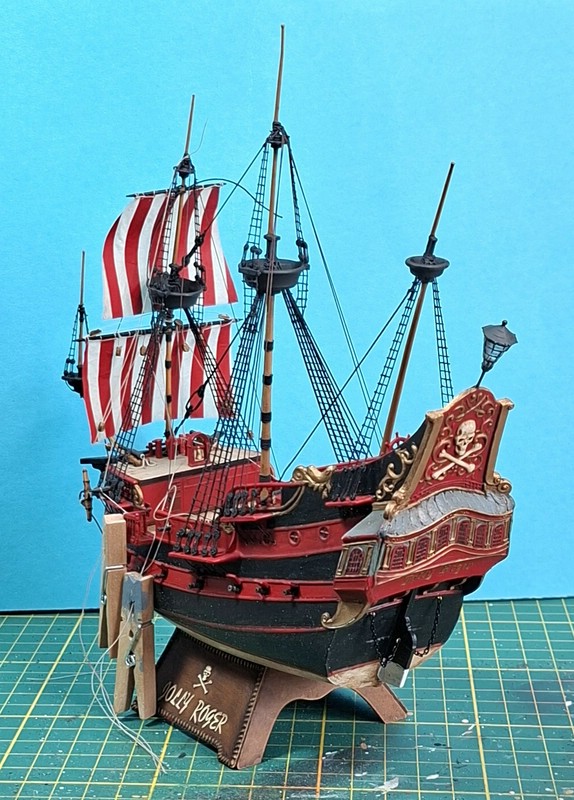

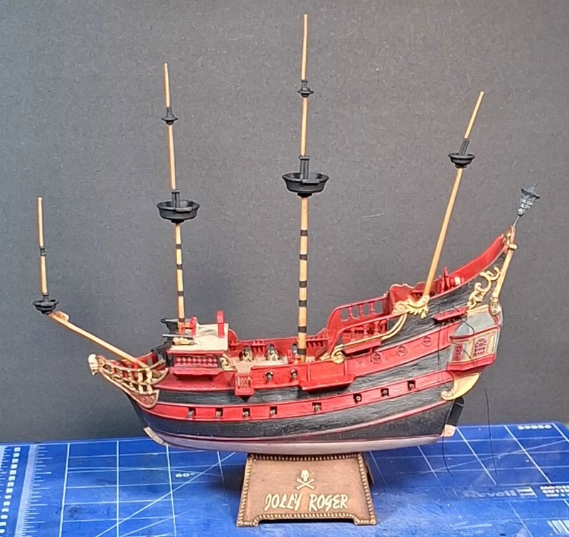

Klasse dein Schiff, richtig gut.... auf dem letzten Bild sehen die Masten schief und in sich versetzt aus.... soll das so sein?
Beiträge: 3039
Been thanked: 245 times
Hallo Leute.....
Es geht tatsächlich etwas weiter mit der Jolly Roger. Aber erst mal.......: Das die Masten teilweise schräg stehen ist schon in Ordnung. Das muss so...... mehr oder weniger. Der Versatz....? Deswegen hätte es beinahe bei der J.R. : Deckel auf, Klonk, Deckel zu........ gemacht. Der Versatz ist tatsächlich ein Mastbruch.
Habe dann aber doch versucht, das noch mal zu richten.....mit durchwachsenen Erfolg. Naja..... erst mal mit dem stehenden Gut weiter gemacht, in der Hoffnung, das ich das später mit den Rahen und dem laufenden Gut noch etwas weiter richten kann.

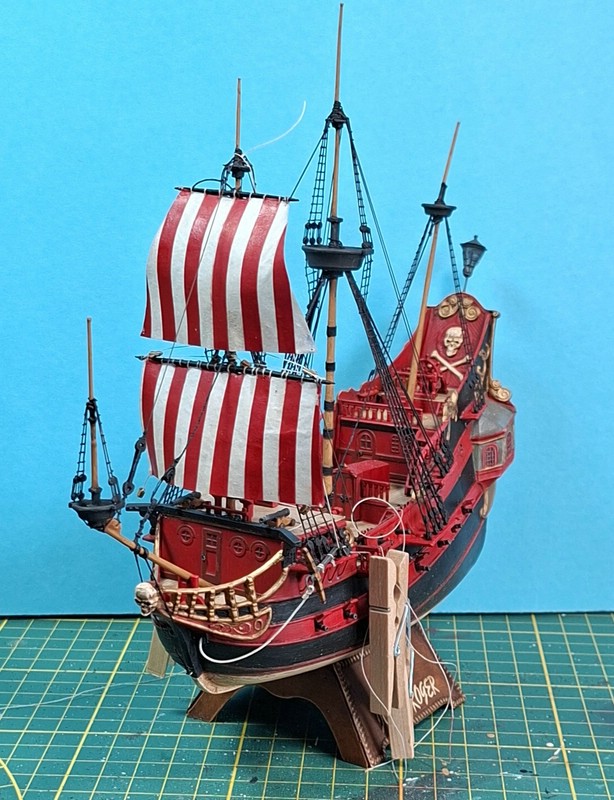

So sah das nach dem beenden des stehenden Gut aus......:

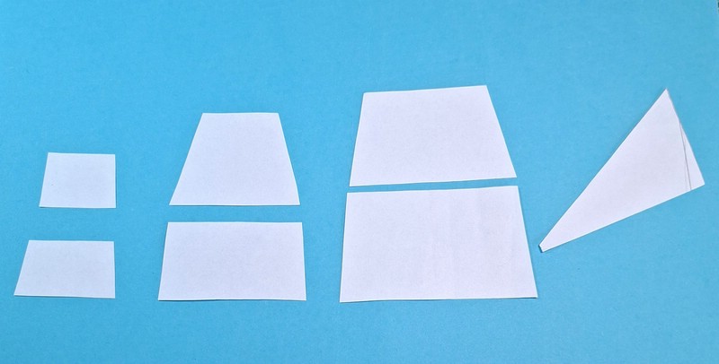

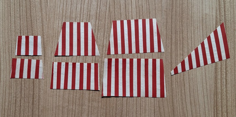

Dann habe ich mich erst mal mit der Herstellung der Segel beschäftigt. Ausgemessen, Maße auf Papier übertragen und ausgeschnitten.....:

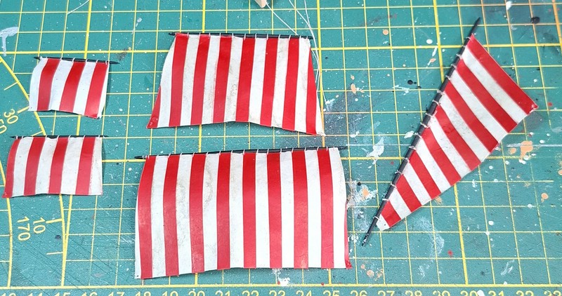

Danach habe ich die Segel wie schon gezeigt fertig gemacht......:
Anschließend habe ich Frischhaltefolie unter die Segel "geknubbelt" und selbige Fixiert. Jetzt konnten die Segel mit einem Leim/Wasser Gemisch bepinselt werden......was dann so aussah......:

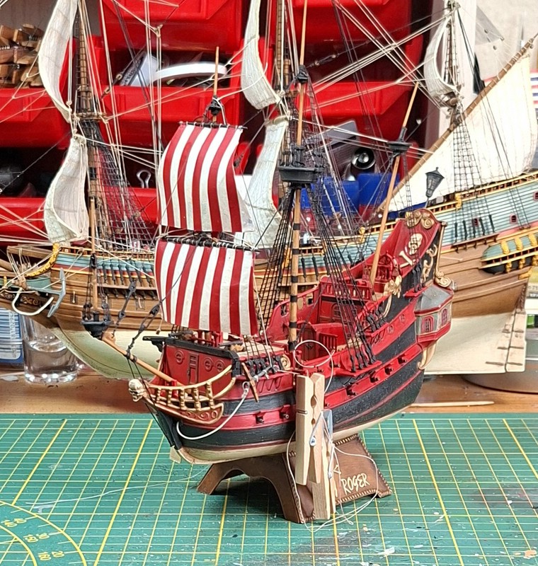

Ääääääh.... mal wieder vergessen Fotos zwischendrin zu machen..... Die ersten Segel sind an den Fockmast gebunden und müssen jetzt durchgetakelt werden. Als grobes Vorbild habe ich mir meine Revell VOC Batavia her genommen zum abgucken..... Guckst du derzeitigen Bauzustand......:
Diese Segel müssen noch dran......:
Leider funktionierte das mit den Laminatsegeln nicht so wie gewünscht. Das Tuch plus zwei Lagen Japanpapier plus die bemalten roten Lagen hinten und vorne war dann doch zu viel. Naja.....irgendwas ist immer.... :shock: :(

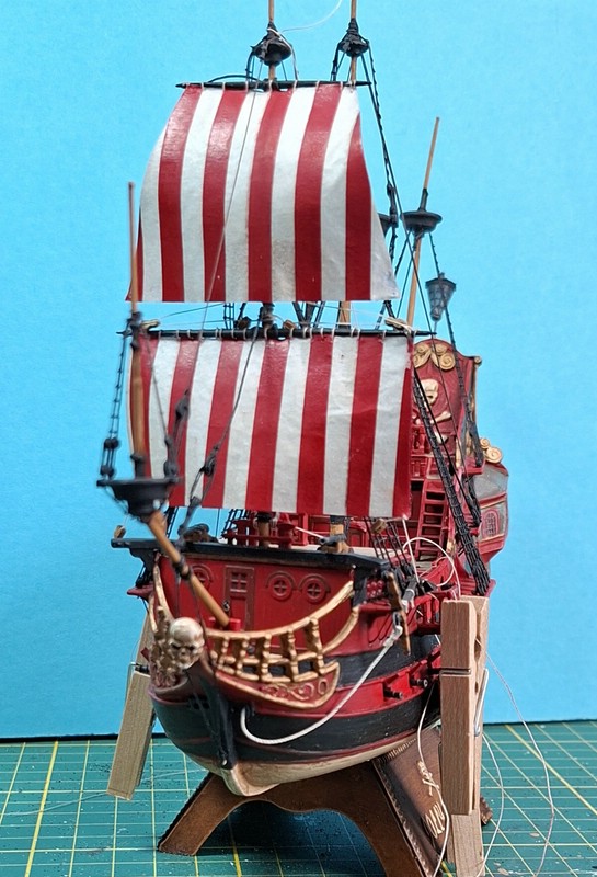

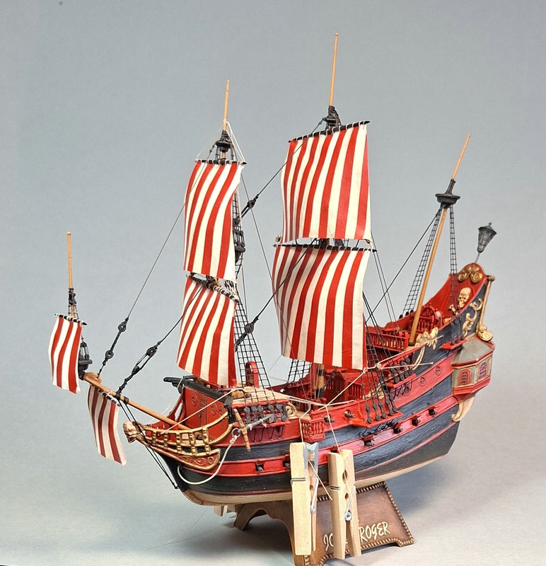

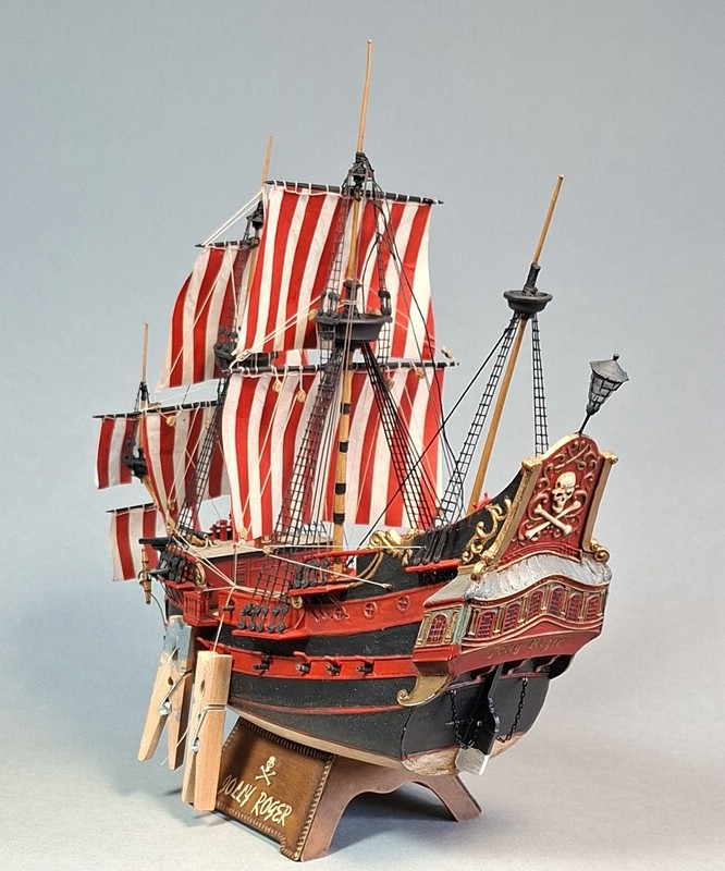

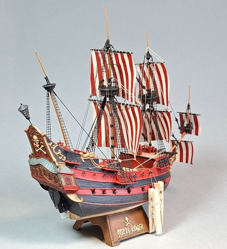

Oje..... ist seit dem letzten Update etwas her. Ich habe an der Jolly Roger hier und da immer etwas weiter gemacht......leider ohne Fotos zu machen. Mittlerweile sind 6 von 7 Segel dran, vier sind einigermaßen getakelt. Zu meinem Ärger sind die verwendeten Blöcke (2 mm) für "oben rum" zu groß. Also musste ich tricksen......was heißt, keine Blöcke für oben....nur Knoten.
Obwohl jetzt vieles nicht so geklappt hat wie ich mir das vorgestellt habe, baue ich die J. R. zu ende. Jetzt ein paar Fotos zum derzeitigen Bauzustand.......:

Ich verliere bei deinen Bildern immer wieder die Relation...
Die Größe der Wäscheklammern macht dann so einiges wieder deutlich :respekt:
