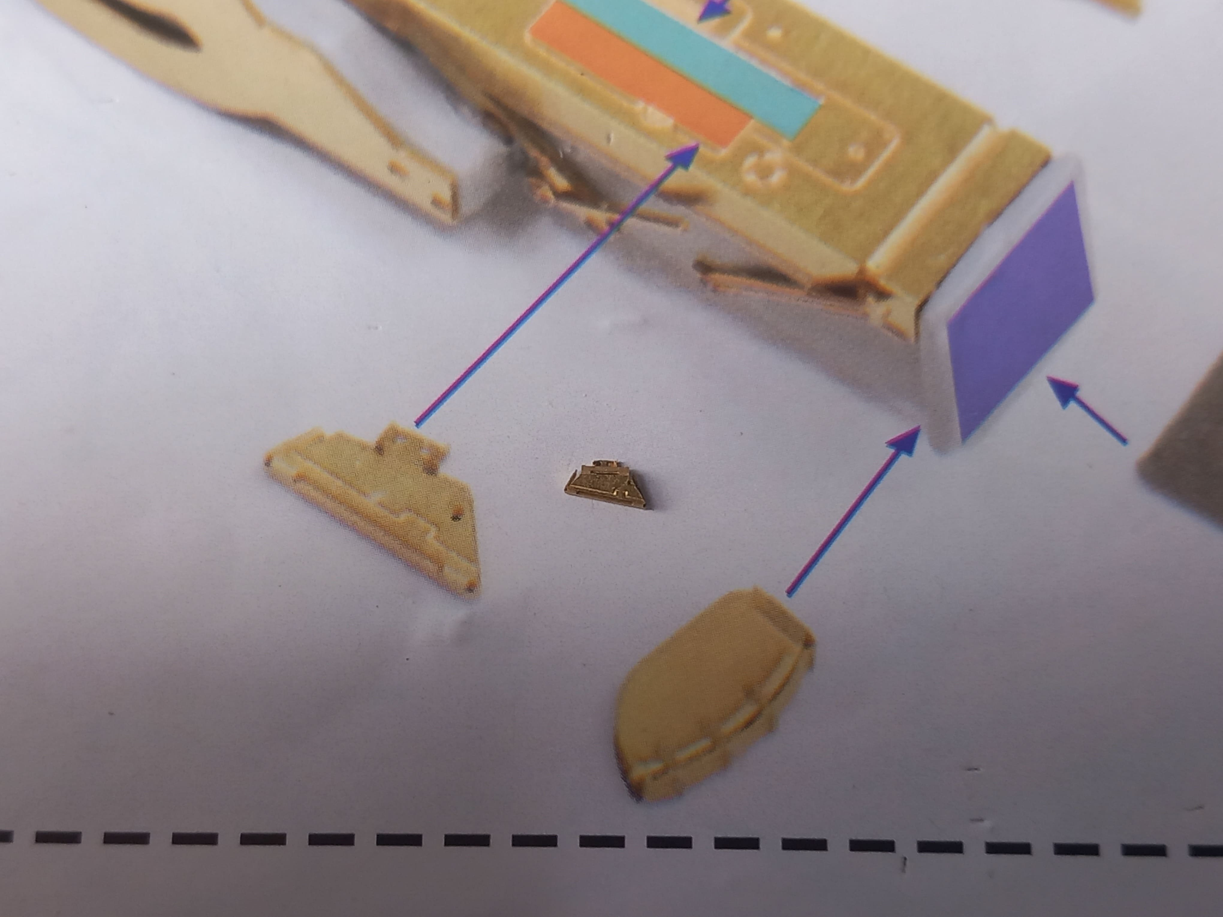

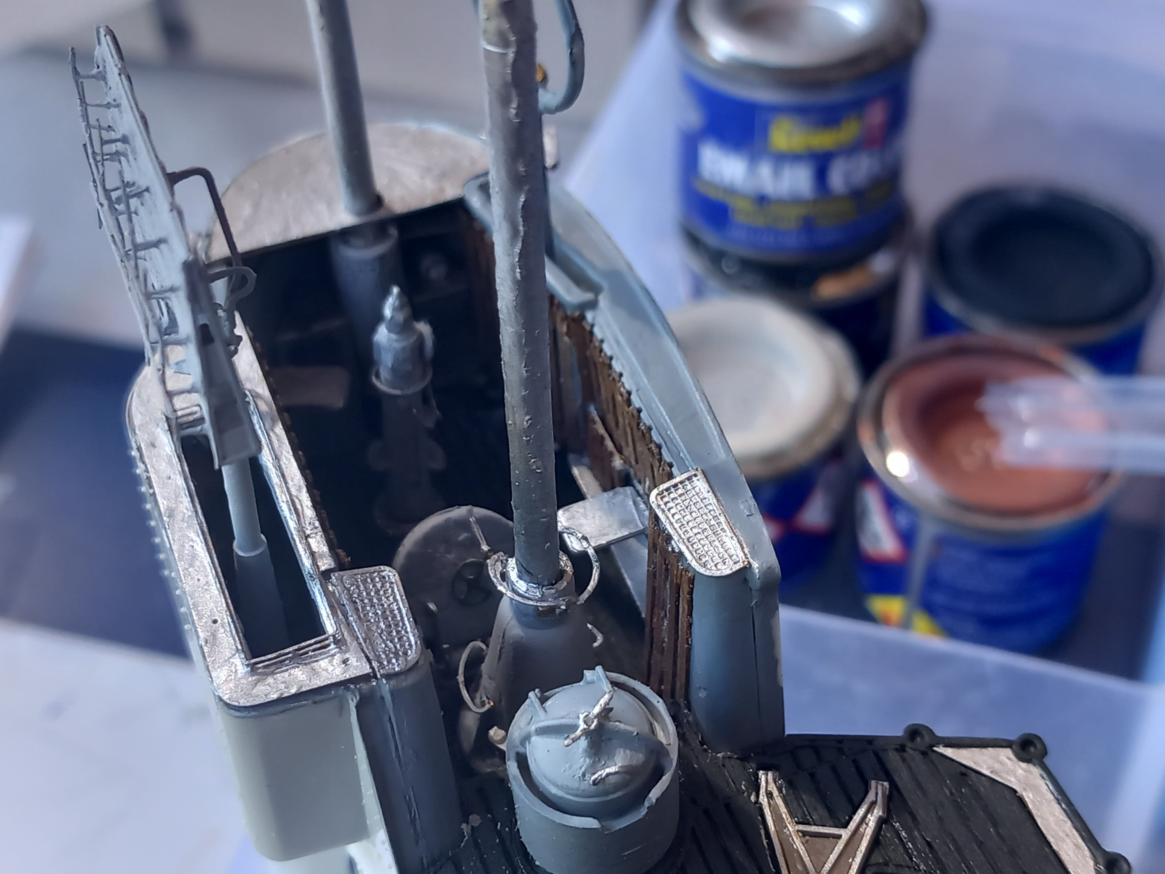

Ein paar Informationen, die ich gefunden habe. Das Sprachrohr wurde gebraucht um mündliche Informationen zwischen den einzelnen Räumen zu ermöglichen z. B. zwischen Kommandobrücke und Kontrollraum oder auch Maschinenraum.
Engine Repeater. Damit kann auf dem Kommandoturm die Geschwindigkeit abgelesen werden. Auch ein Entfernungszähler (Distanzzähler) ist auf dem Kommandoturm untergebracht.
Die BBC Box. Tja darüber habe ich nichts in Erfahrung gebracht, außer das BBC im zweiten Weltkrieg der größte Hersteller von E-Maschinen bei U-Booten war.

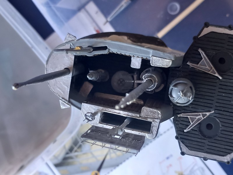

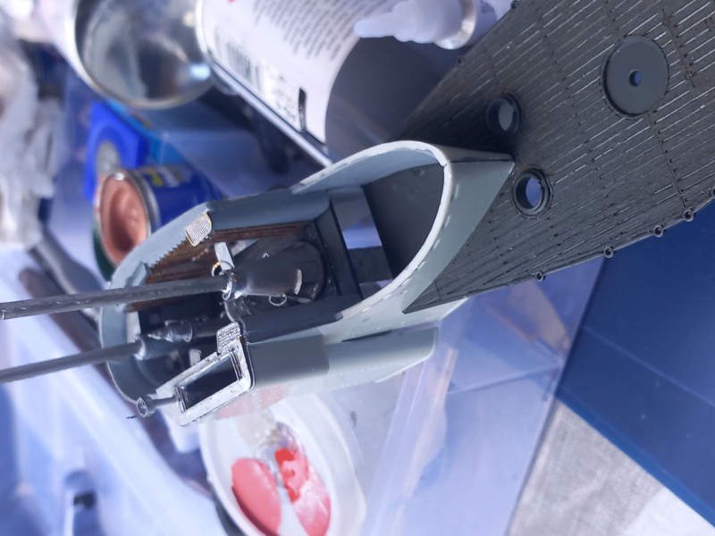

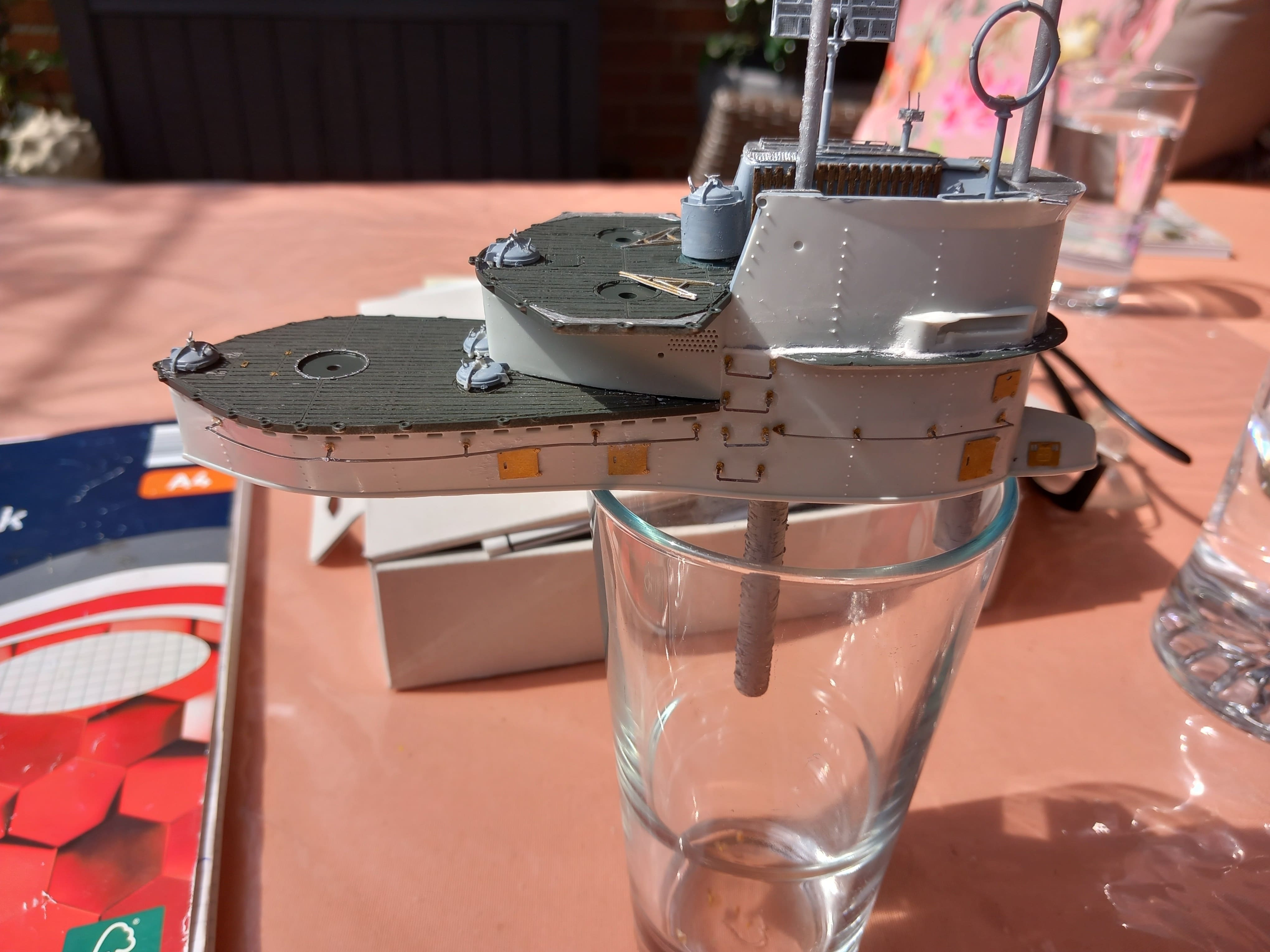

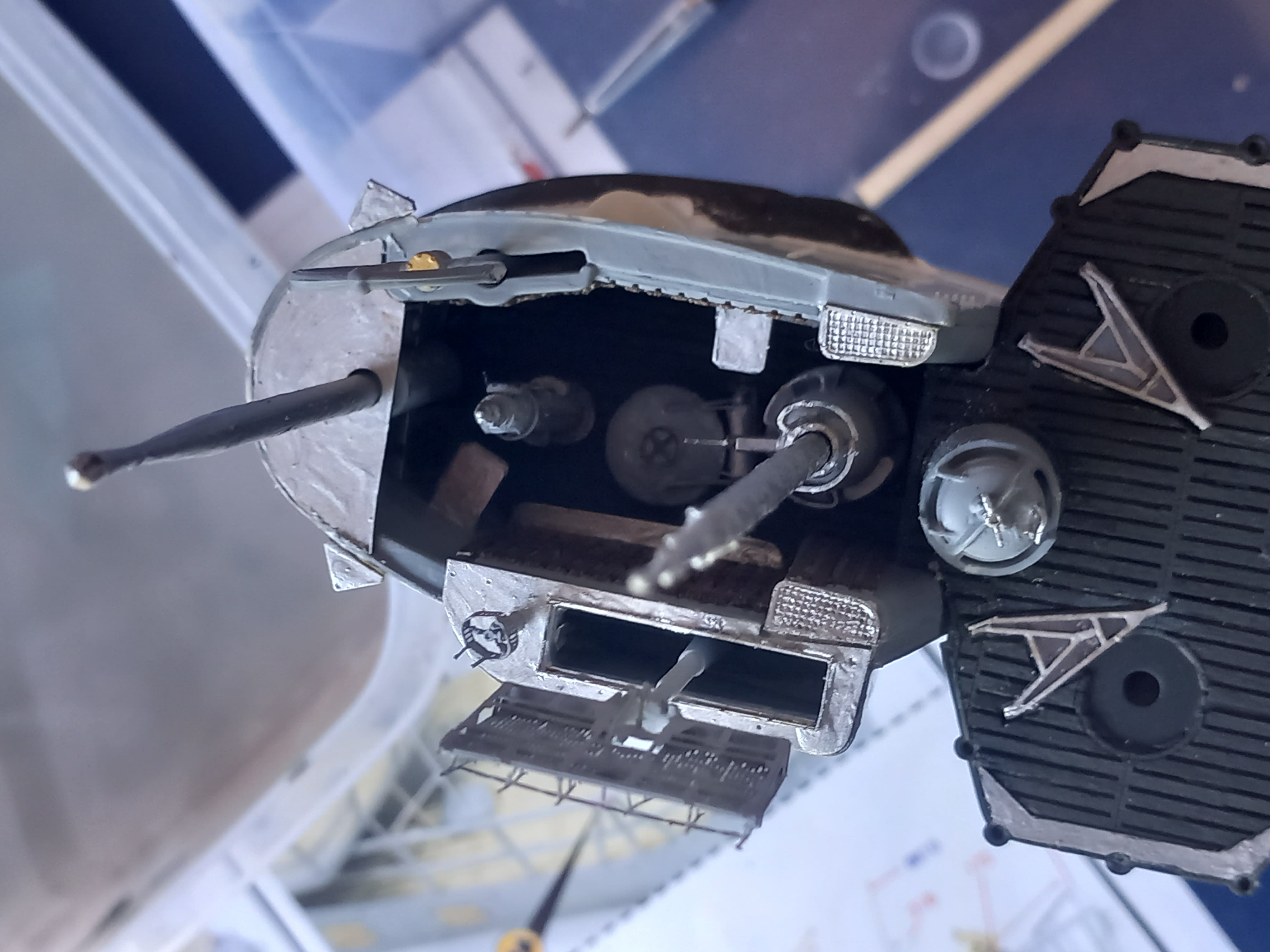

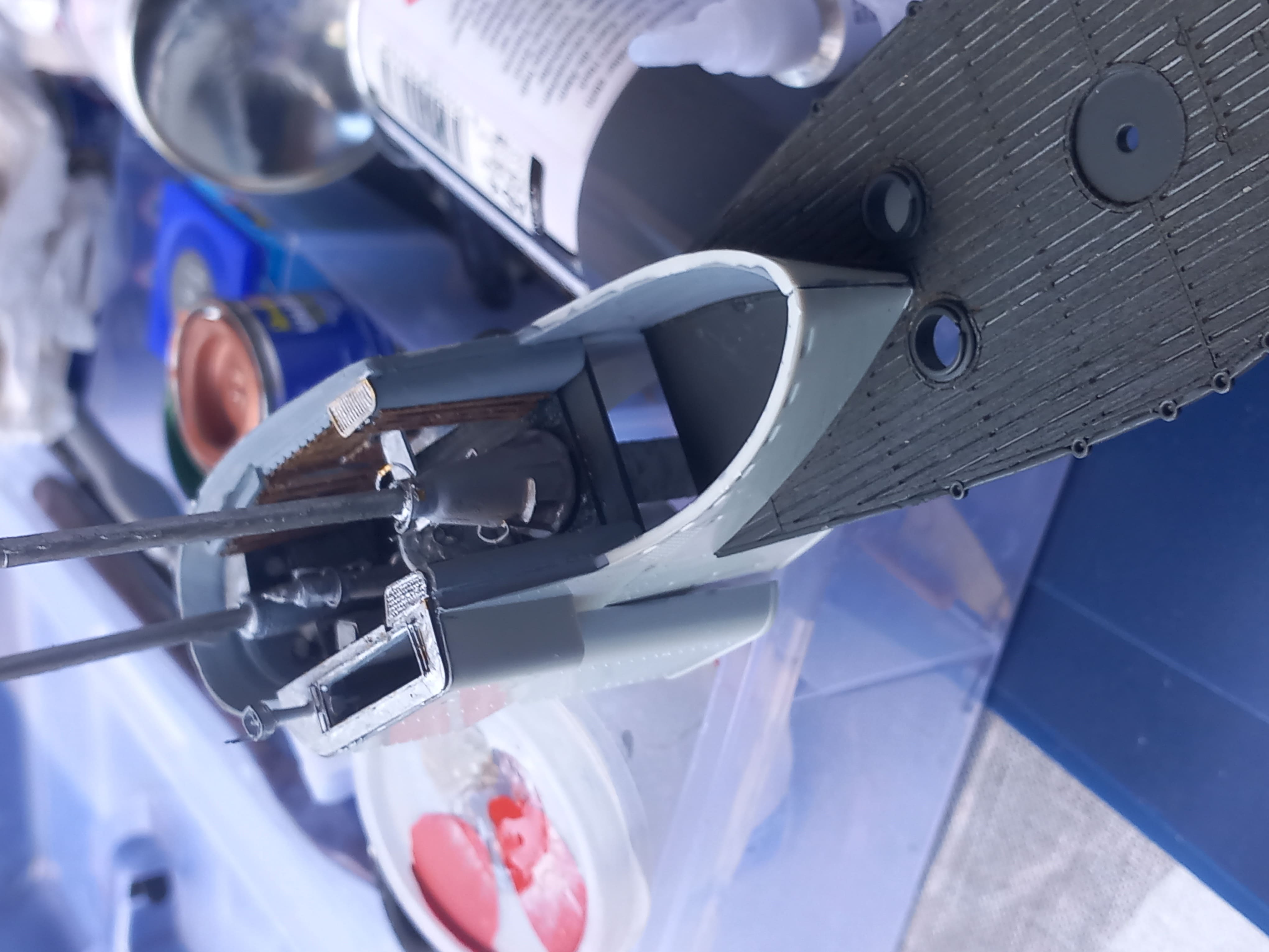

Weiter geht es mit der Kommandobrücke, Diese ist inzwischen mit beiden Seitenwänden und den Antennen bestückt worden. Die Wasserbehälter sind auch eingebaut worden. Es ist schon sehr eng auf der Brücke. Viele Leute können dort nicht stehen. Ich hoffe, ich kann dort am Ende wenigstens ein paar Figuren unterbringen. Gruß Ingo

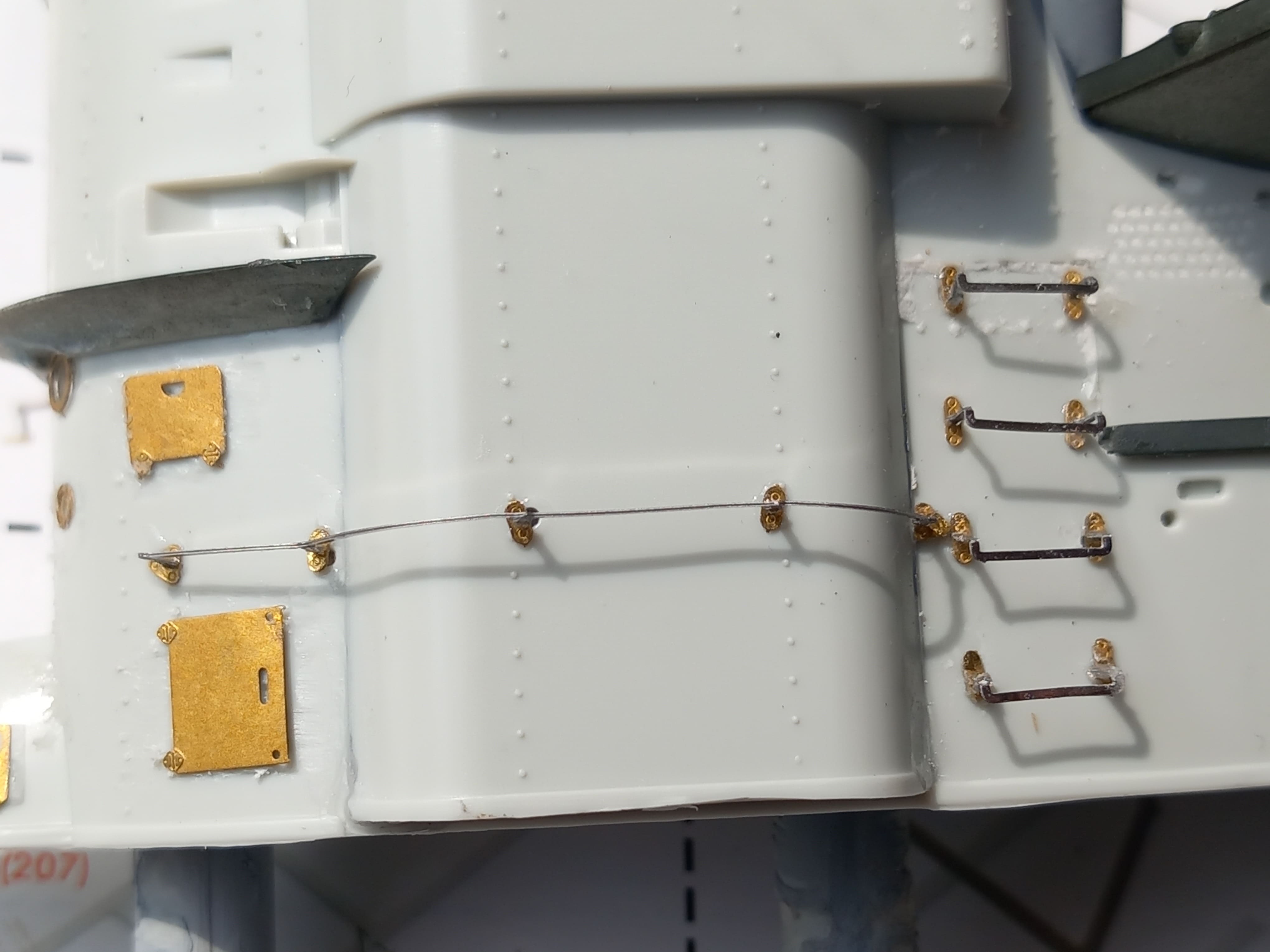

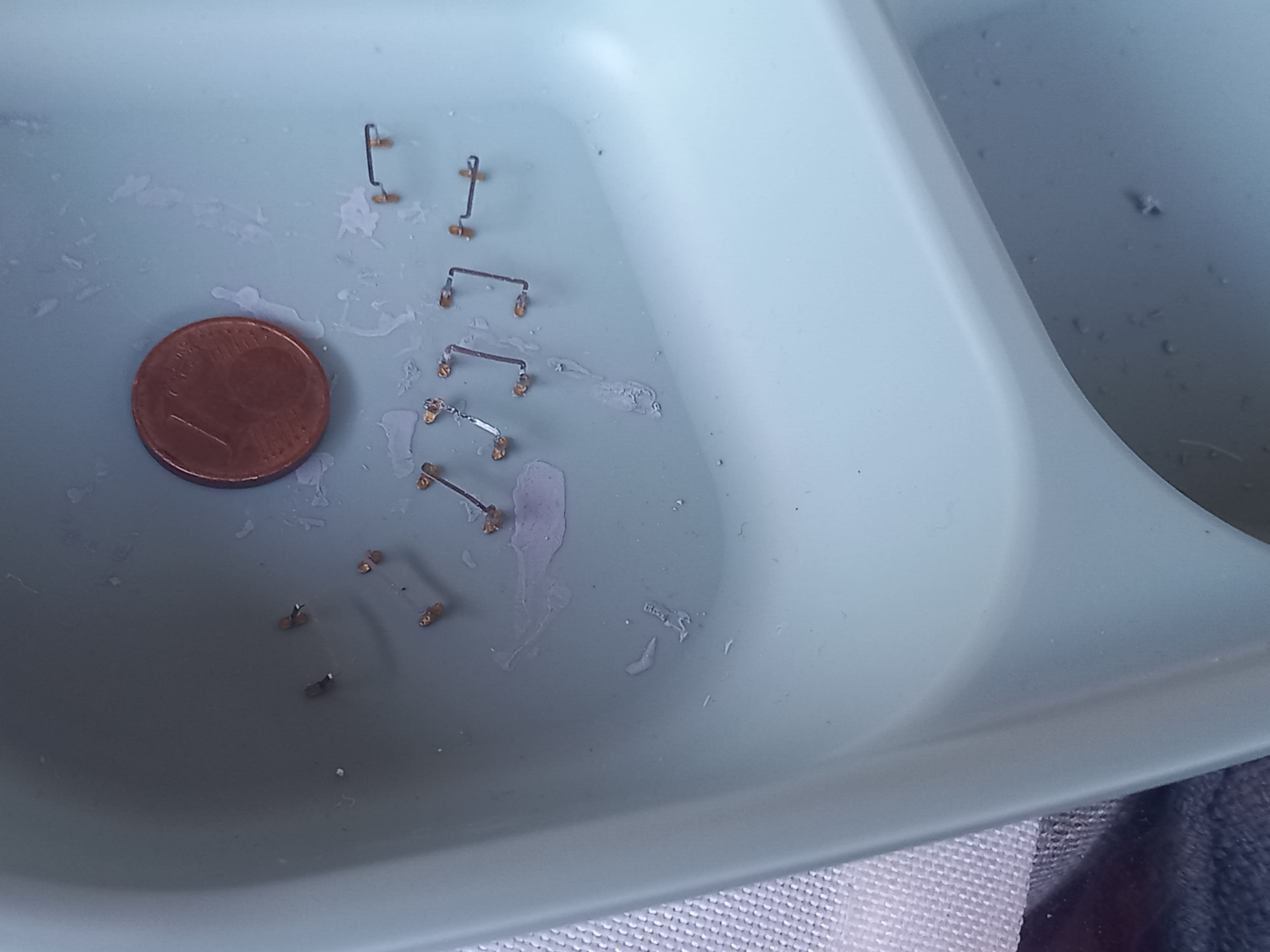

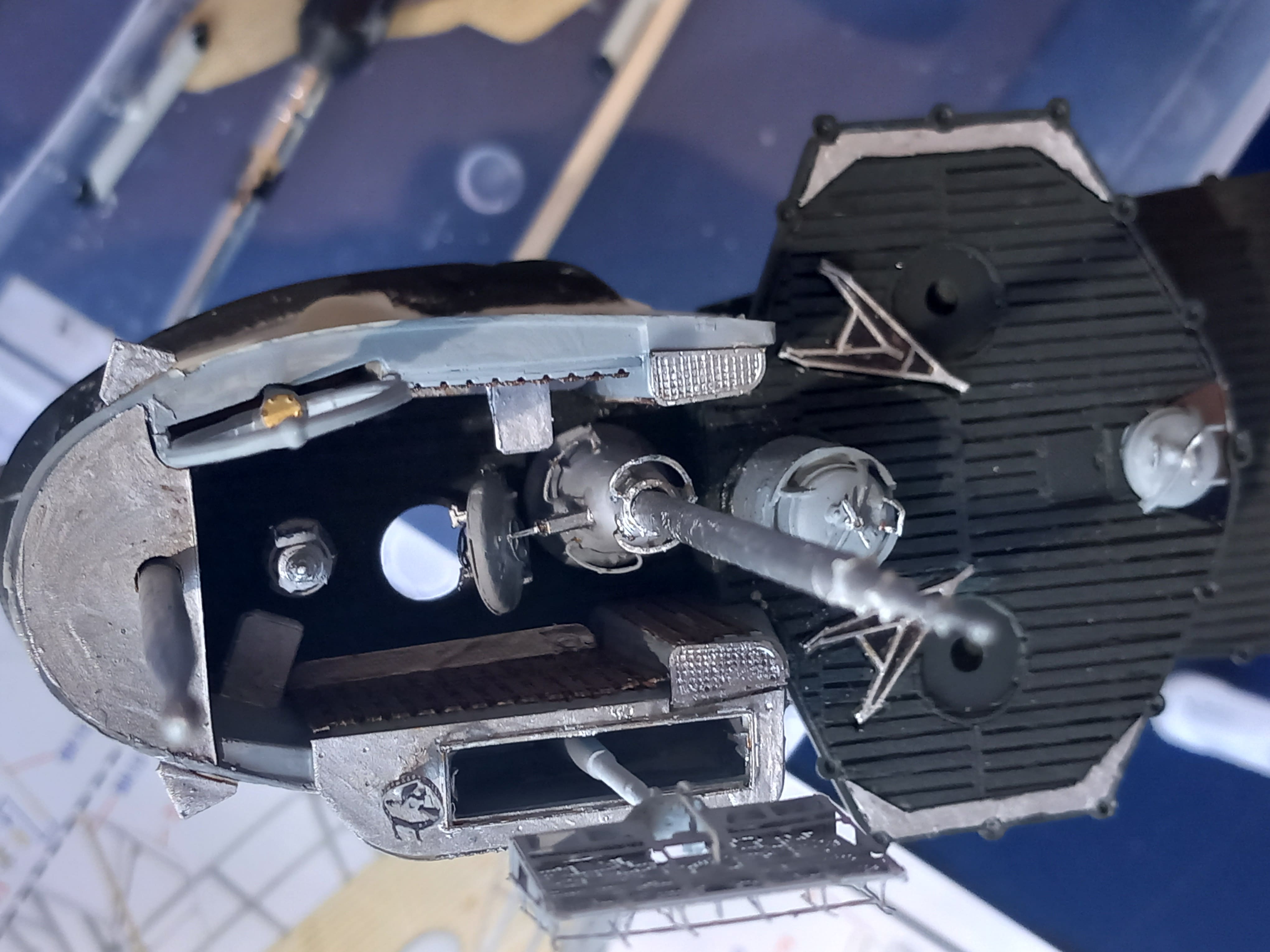

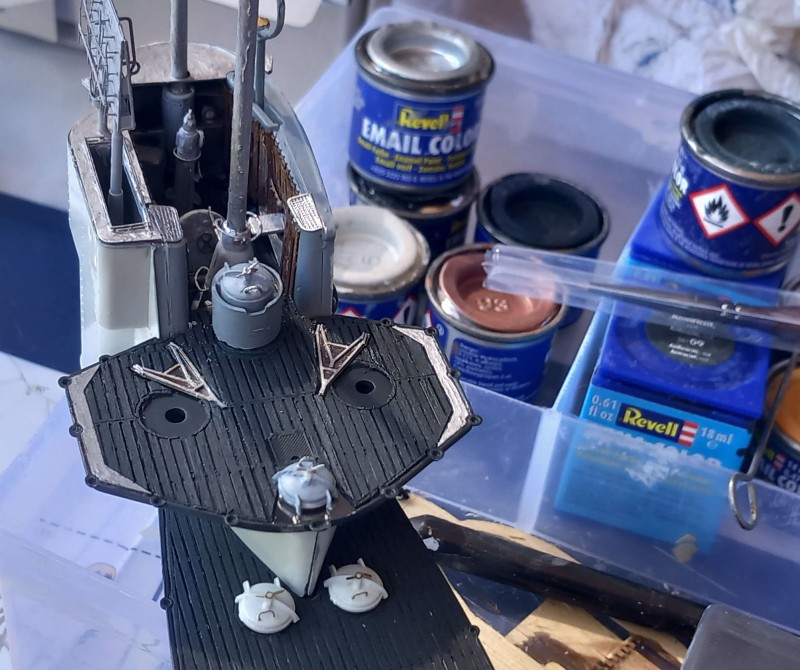

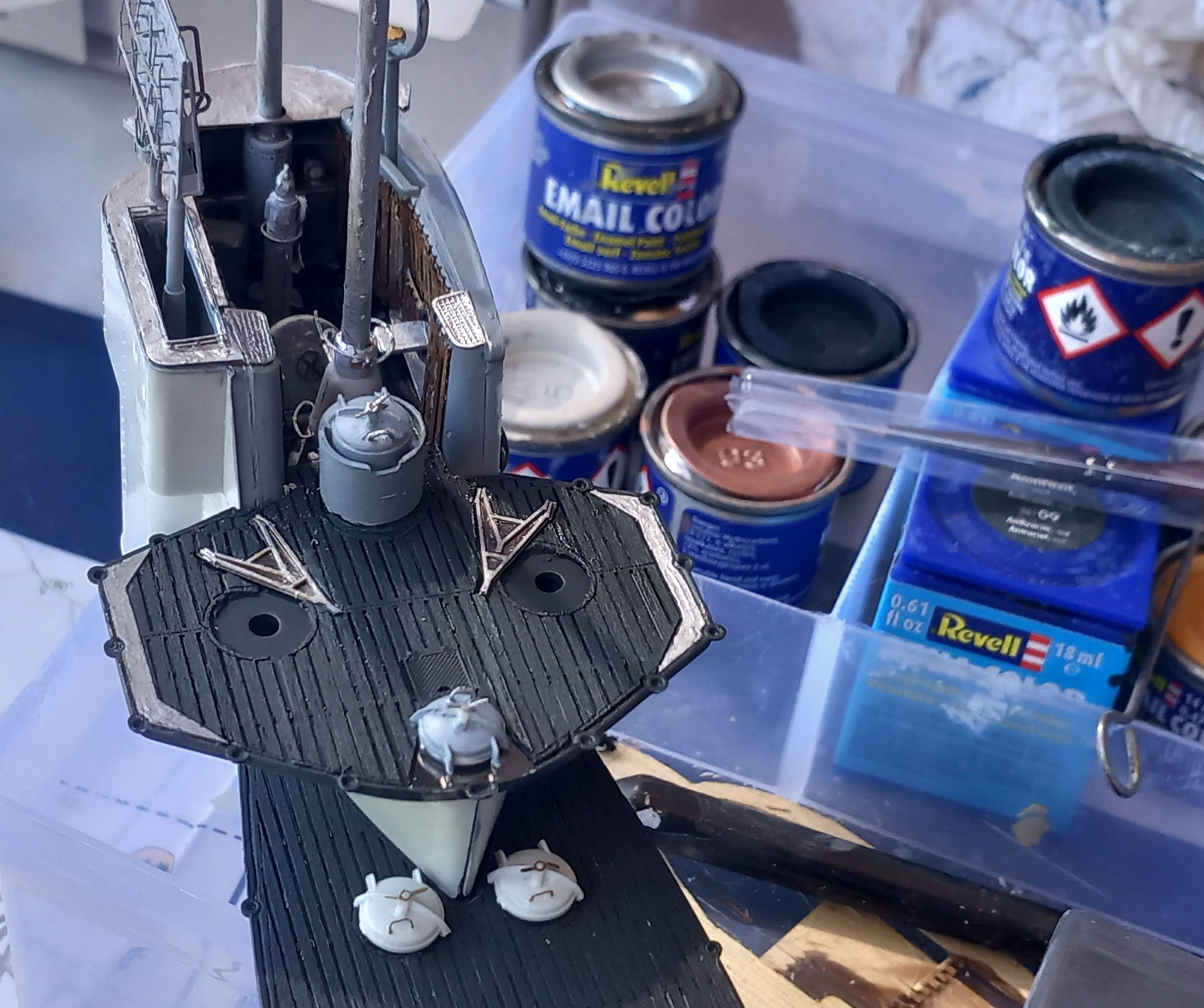

Die Tritte und die seitlichen Geländer sind angebracht. Zusätzlich noch einige Ätzteile an den Aussenseiten der Brücke. Jetzt geht es an die Bewaffnung

:shock: :shock: :shock:
Respekt vor deiner Geduld!!!

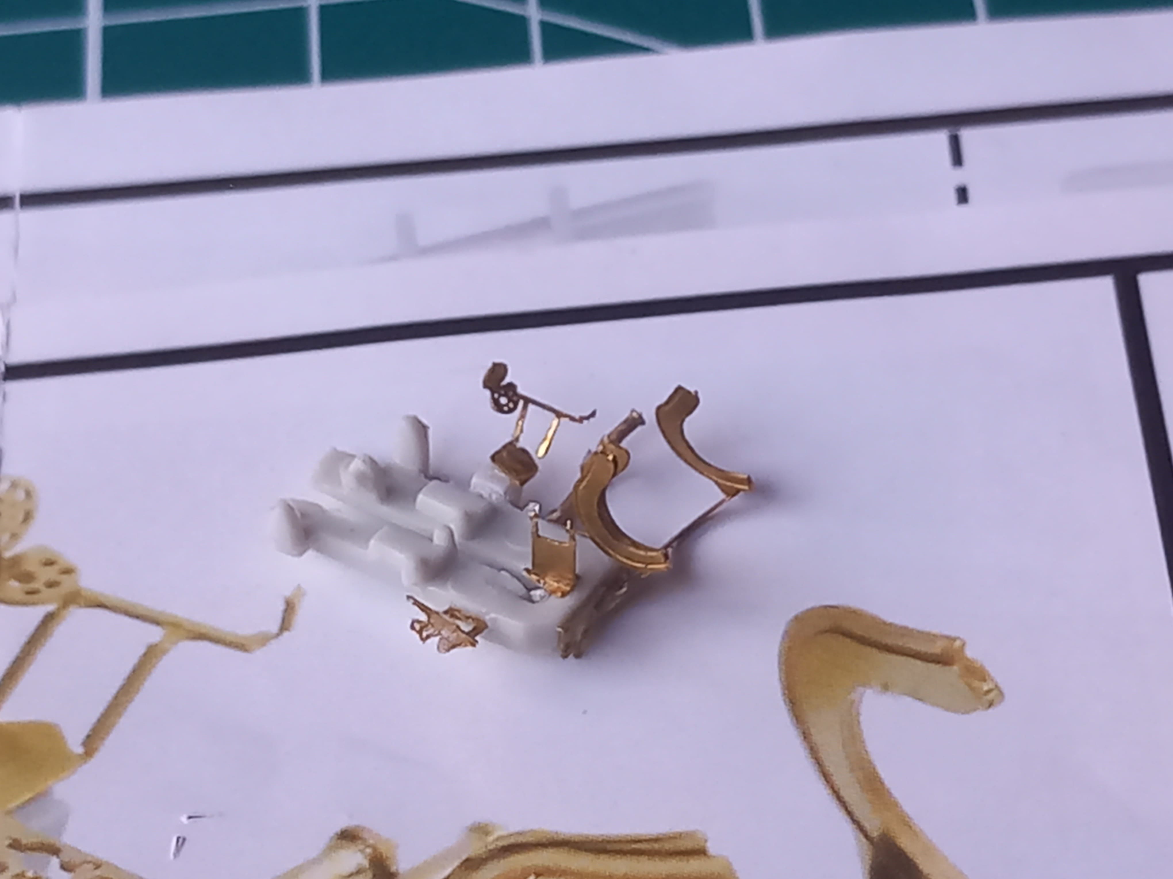

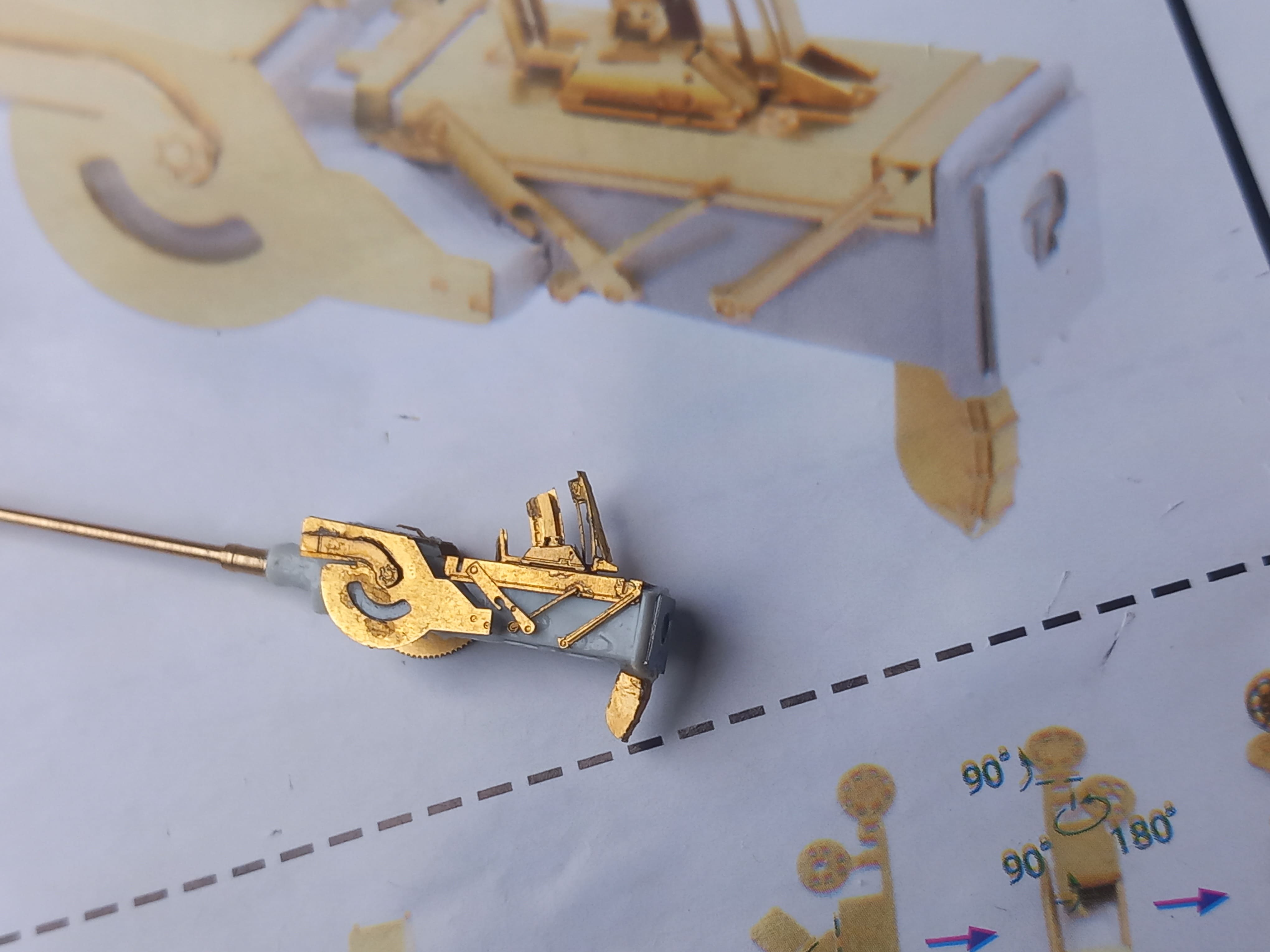

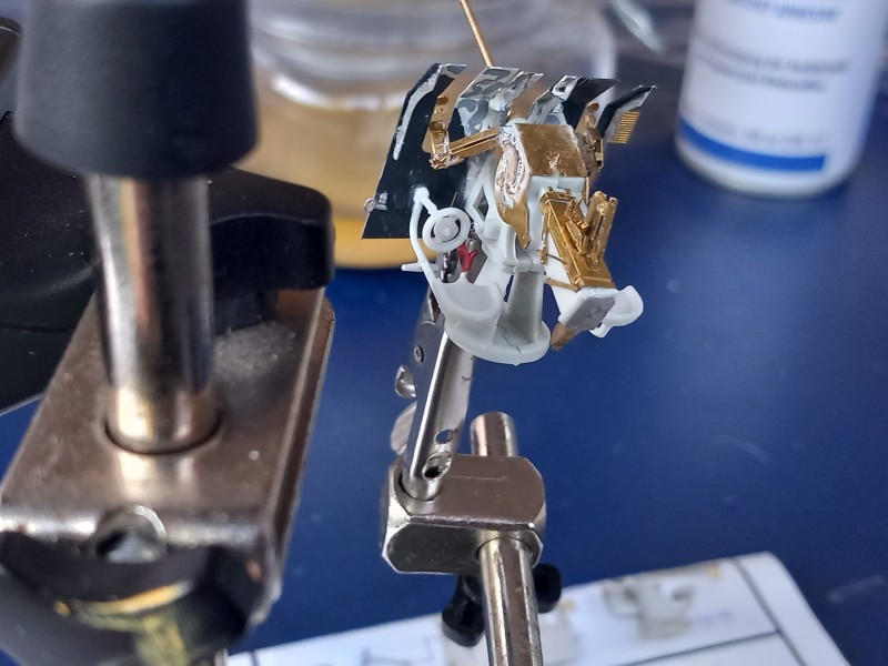

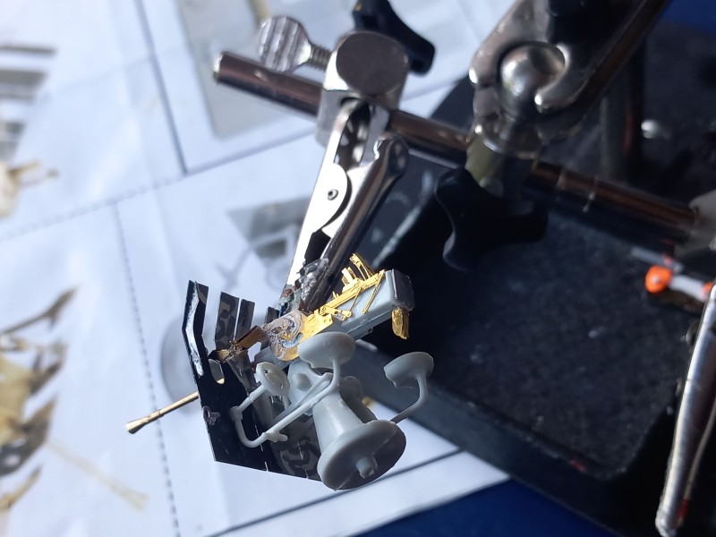

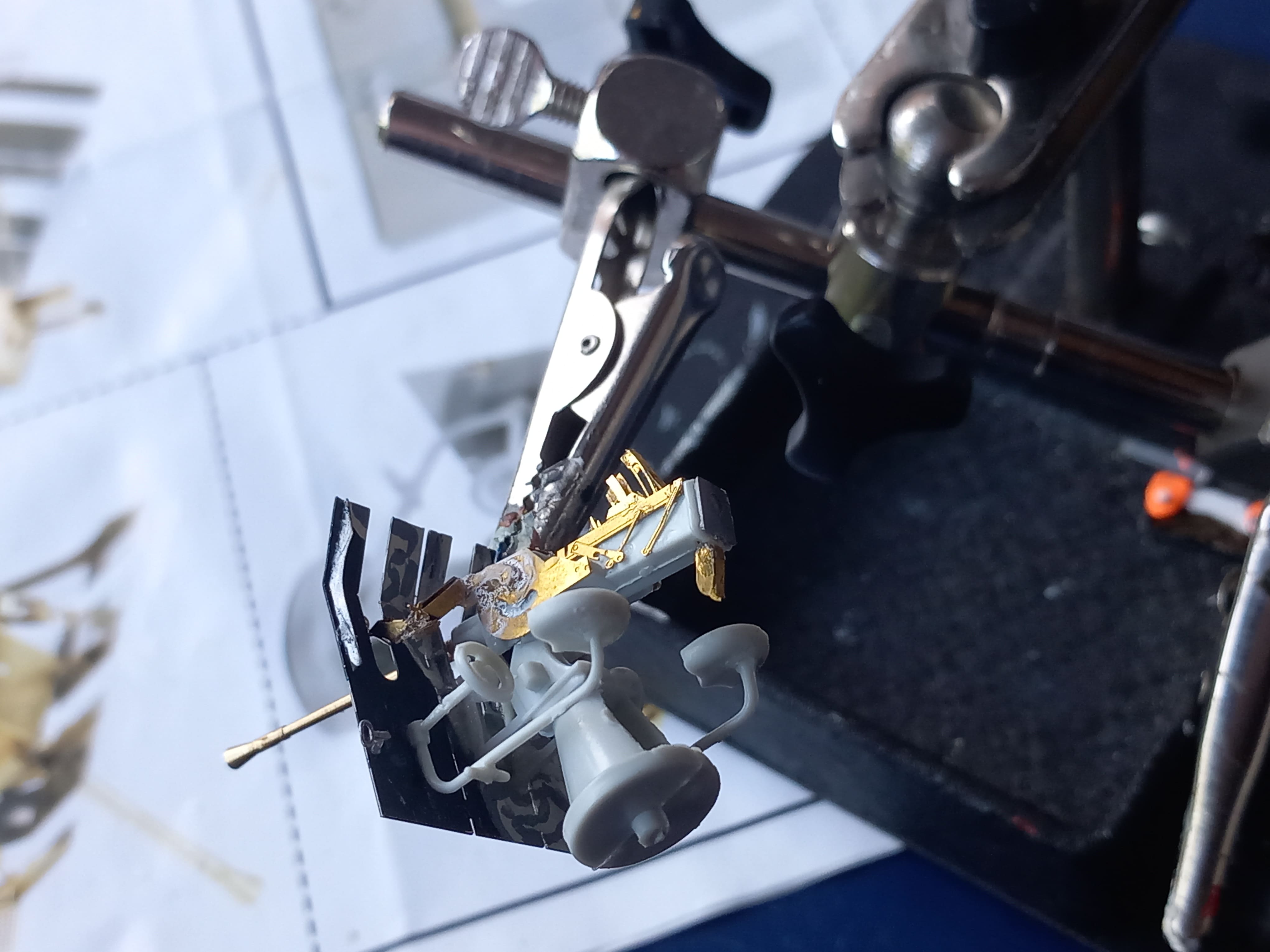

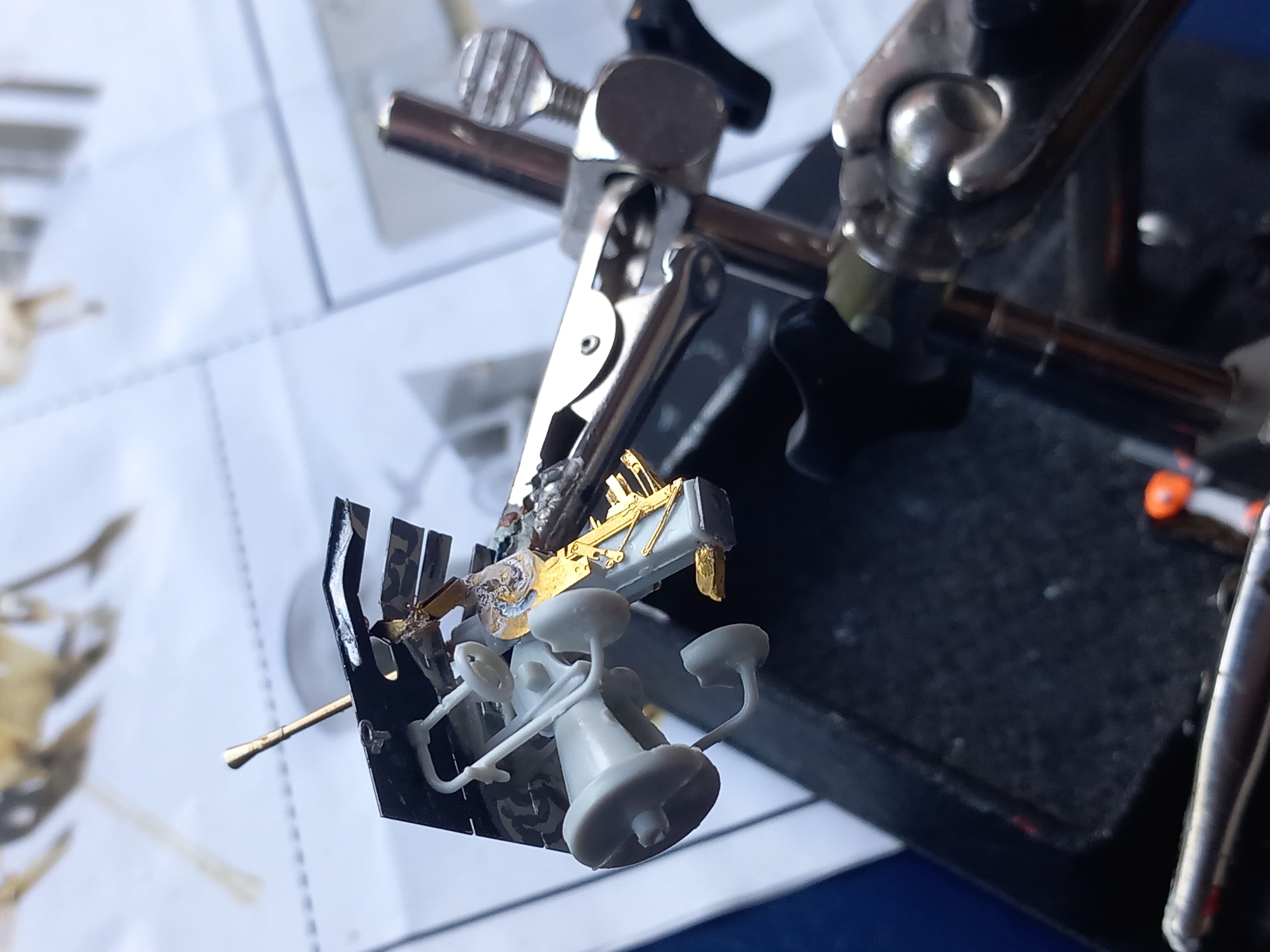

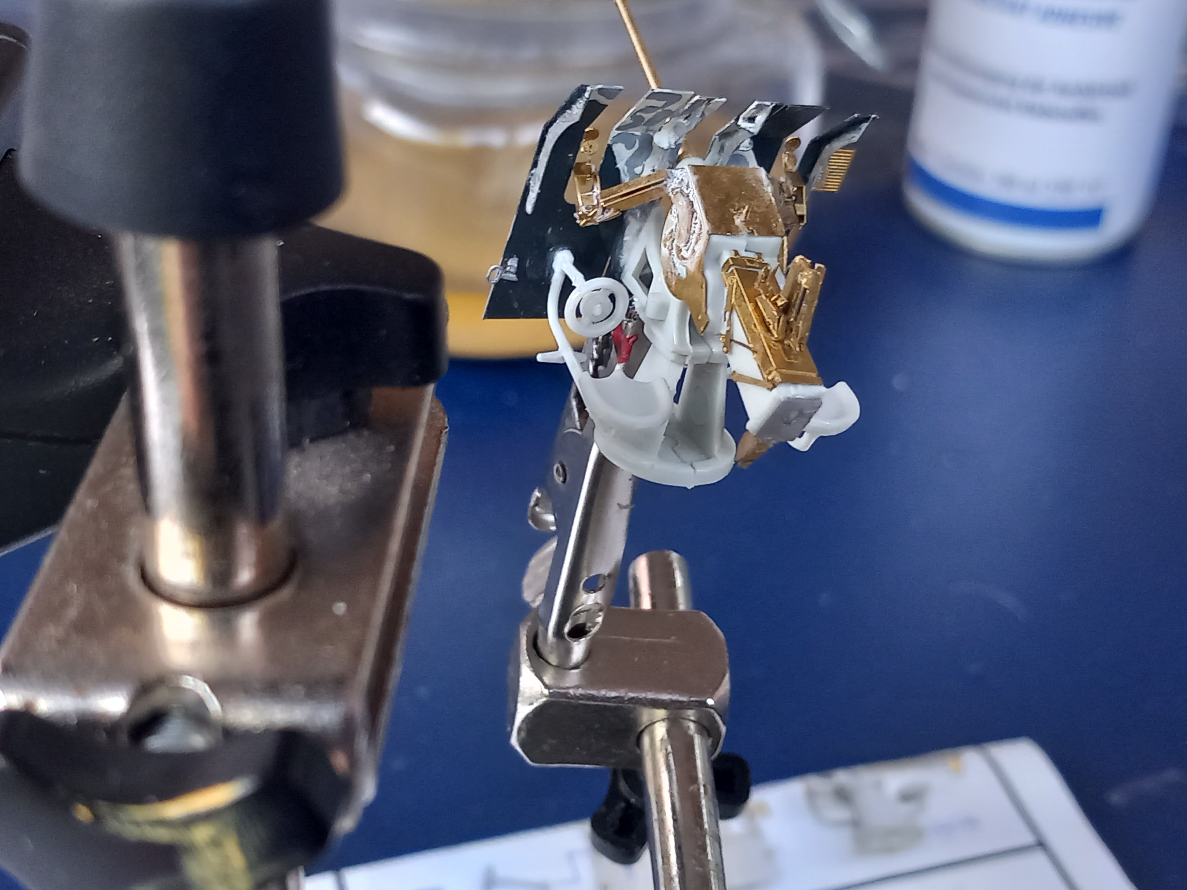

Die 3,7 cm Flak ist fertig. Zuerst den Plastiklauf abtrennen, dann ein 1mm Loch bohren und das Metallrohr plazieren. Dann Zielvorrichtung und Magazin anbringen. Jetzt muß die Flak noch auf einen Sockel und hinter einer Schürze montiert werden. Auch zwei Sitze werden angebracht. Die Schürze wird zusätzlich bereits getarnt da es später schwierig wird überall heranzukommen. Gruß Ingo

Hi... sehr schön gemacht .
Ich kenn die kleinteilige Ätzteilorgie ja aus meinem Bau . Daher :respekt: :clap: für das schöne Geschütz.
Sehr sauber geklebt !!! :thumbup:

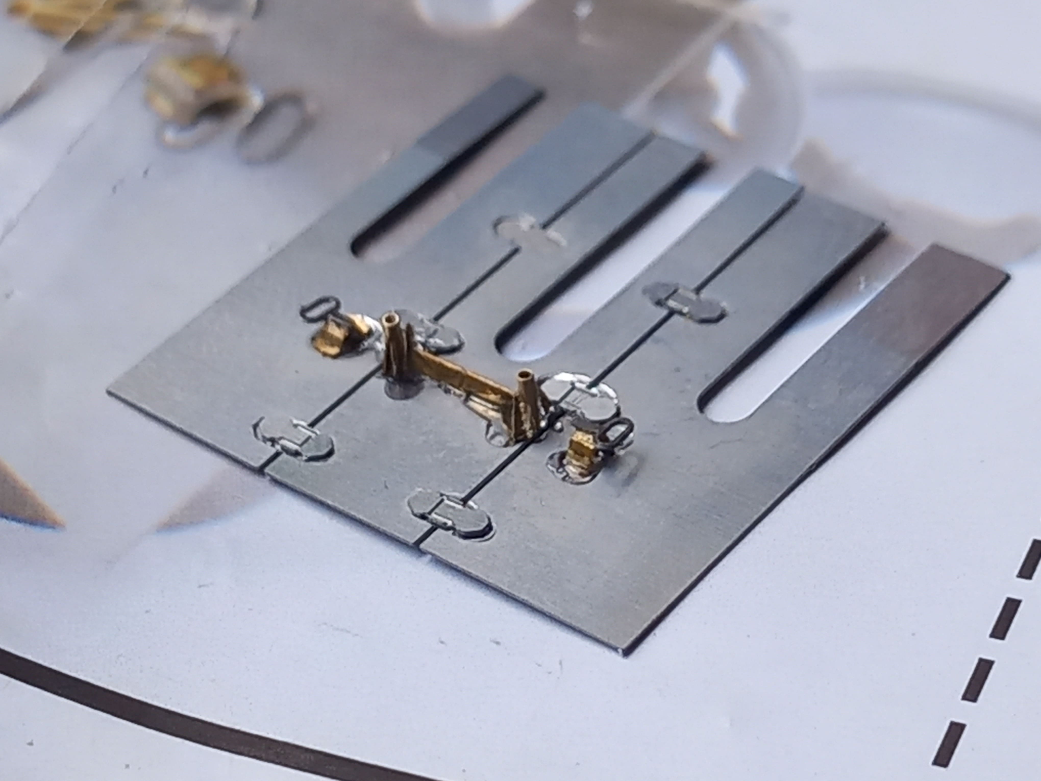

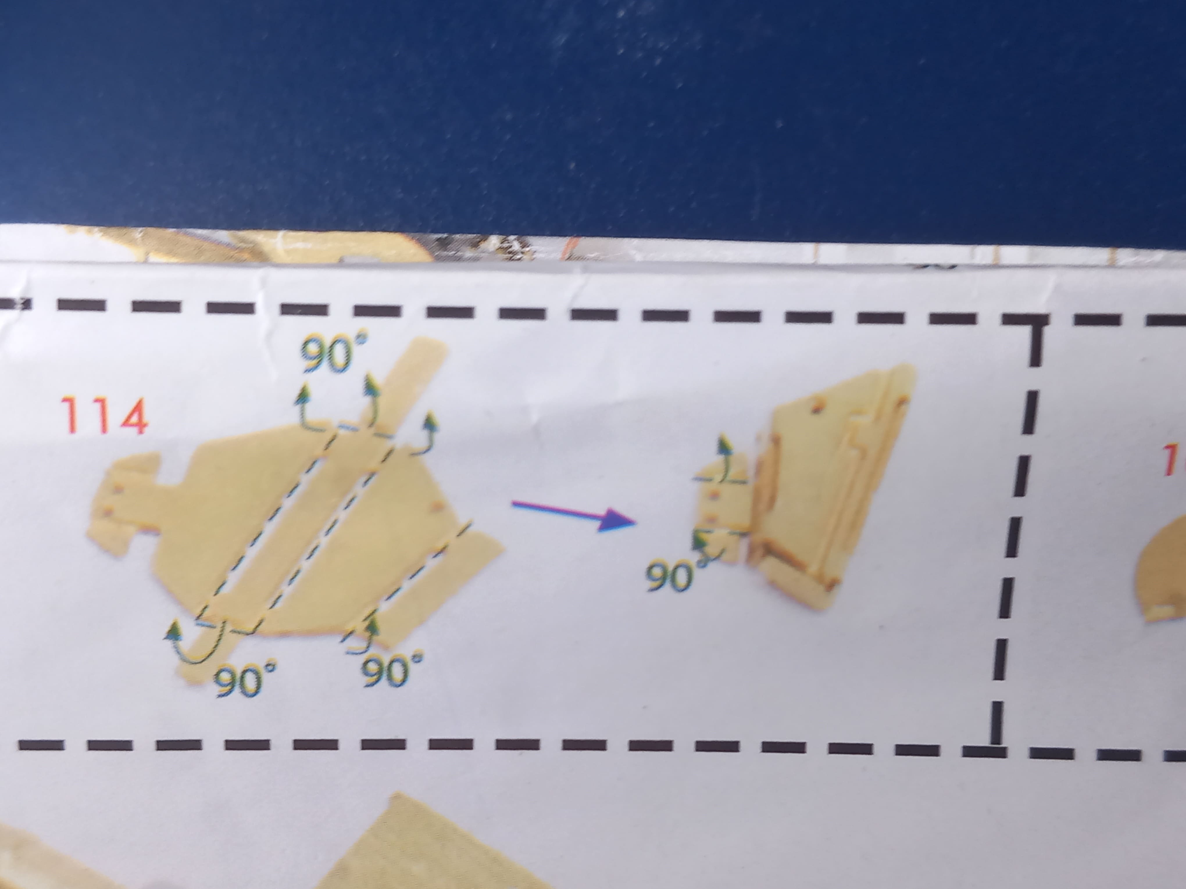

Moin. Da ist mir aber ein grober Fehler passiert. Bevor die seitlichen Ätzteile an der Flak angebracht werden muß der Sockel der Flak installiert werden. Das geht aus dem Ätzteilplan so nicht hervor und da ich mich auf die Ätzteilorgie konzentriert habe ist mir das entgangen. So musste ich die Ätzteile wieder herausbrechen und hinterher wieder anbringen :evil: :evil: :evil:
Ganz übel. Aber ich habe es so einigermassen hinbekommen. Auch das Ausrichten der beiden Zieleinrichtungen für die Kanoniere zwischen den Schlitzen der Schürze ist alles andere als einfach. Eindeutig der schwierigste Punkt bisher.
Die Schürze von vorne. Leider ist mir hier ein Scharnier abhanden gekommen. Obwohl der relativ groß ist...einfach weg :roll:

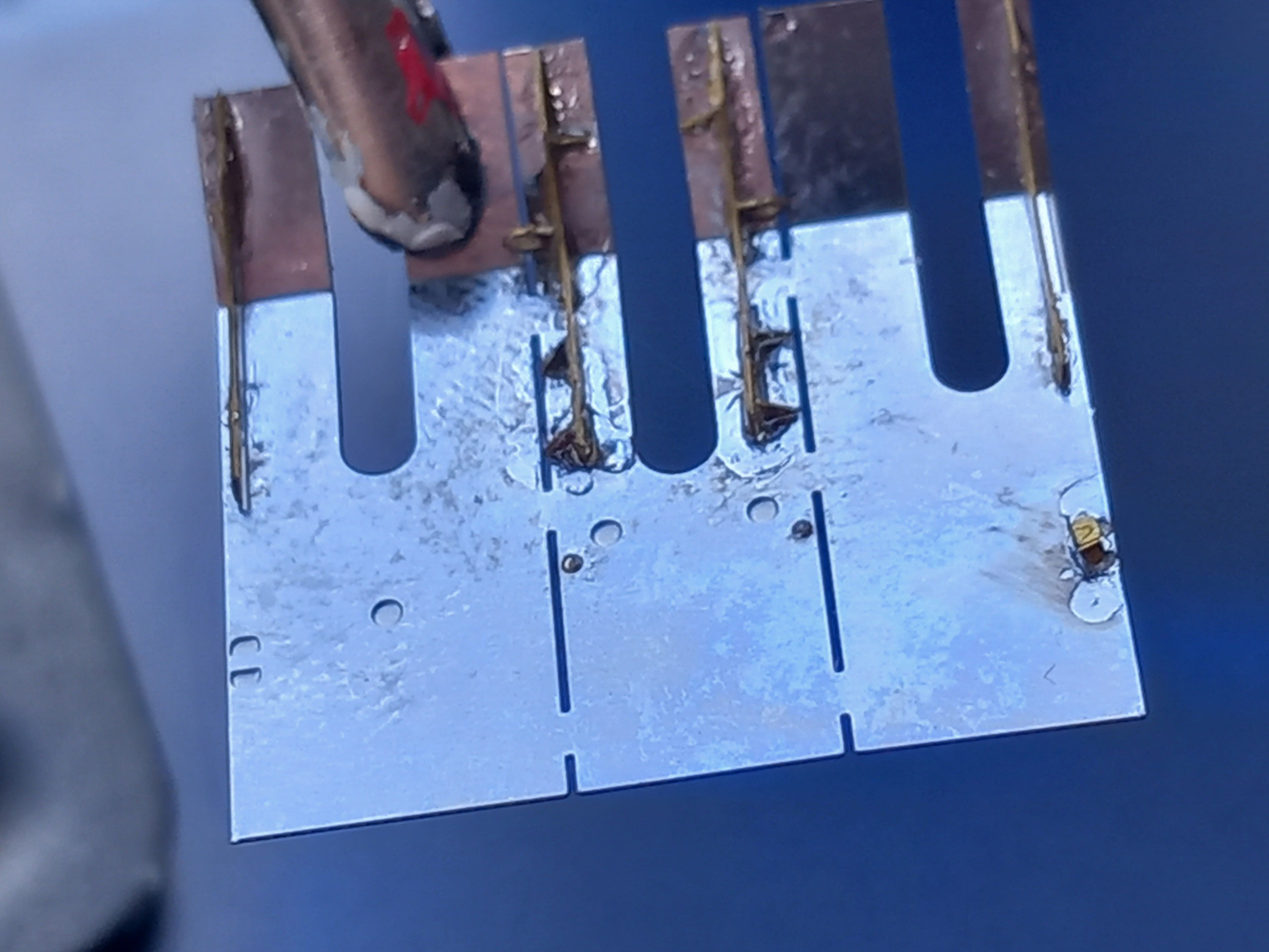

Die Schürze von hinten. Sehr viele Ätzteile (kleinste Winkel) die schwierig anzubringen sind.

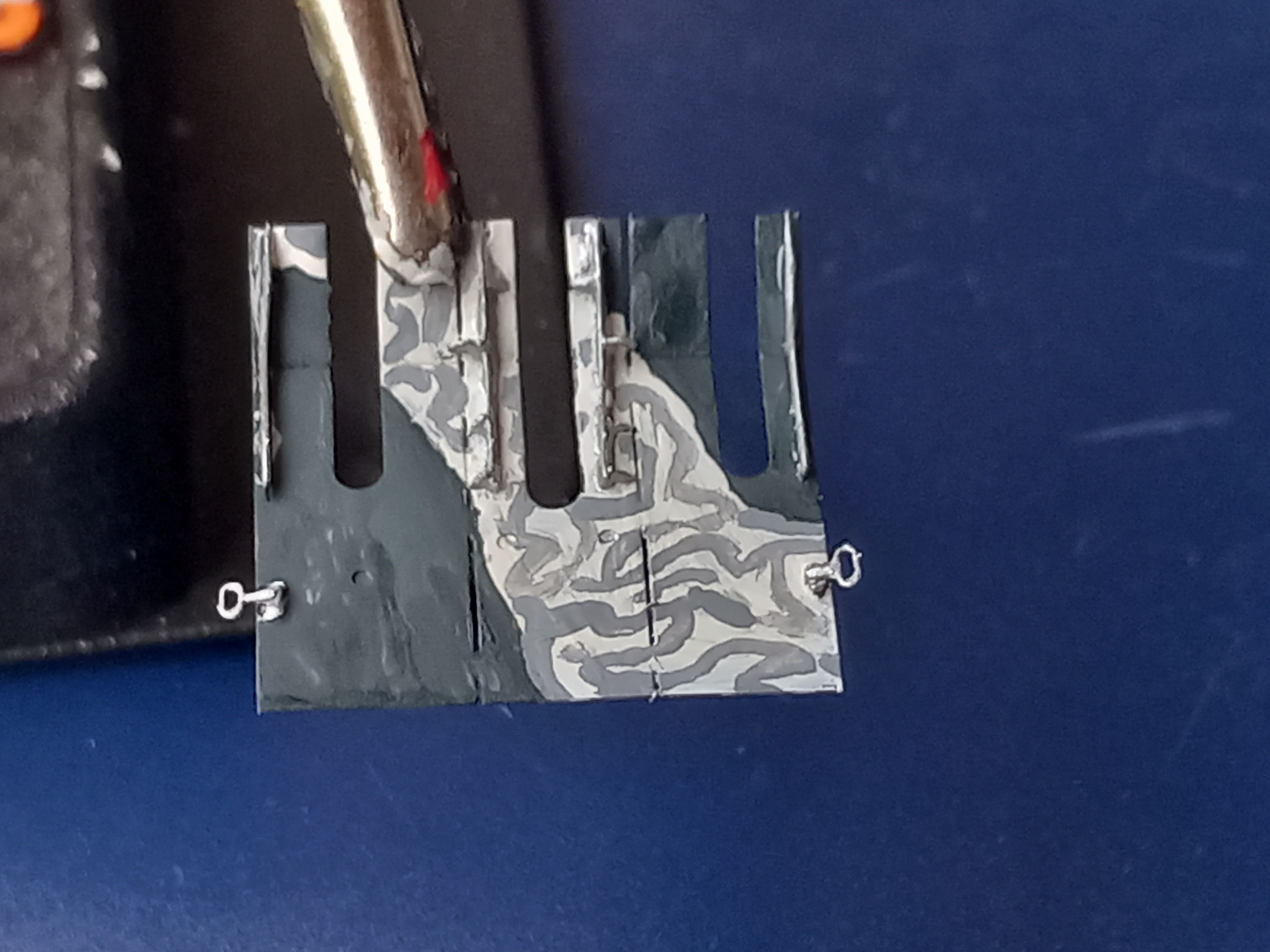

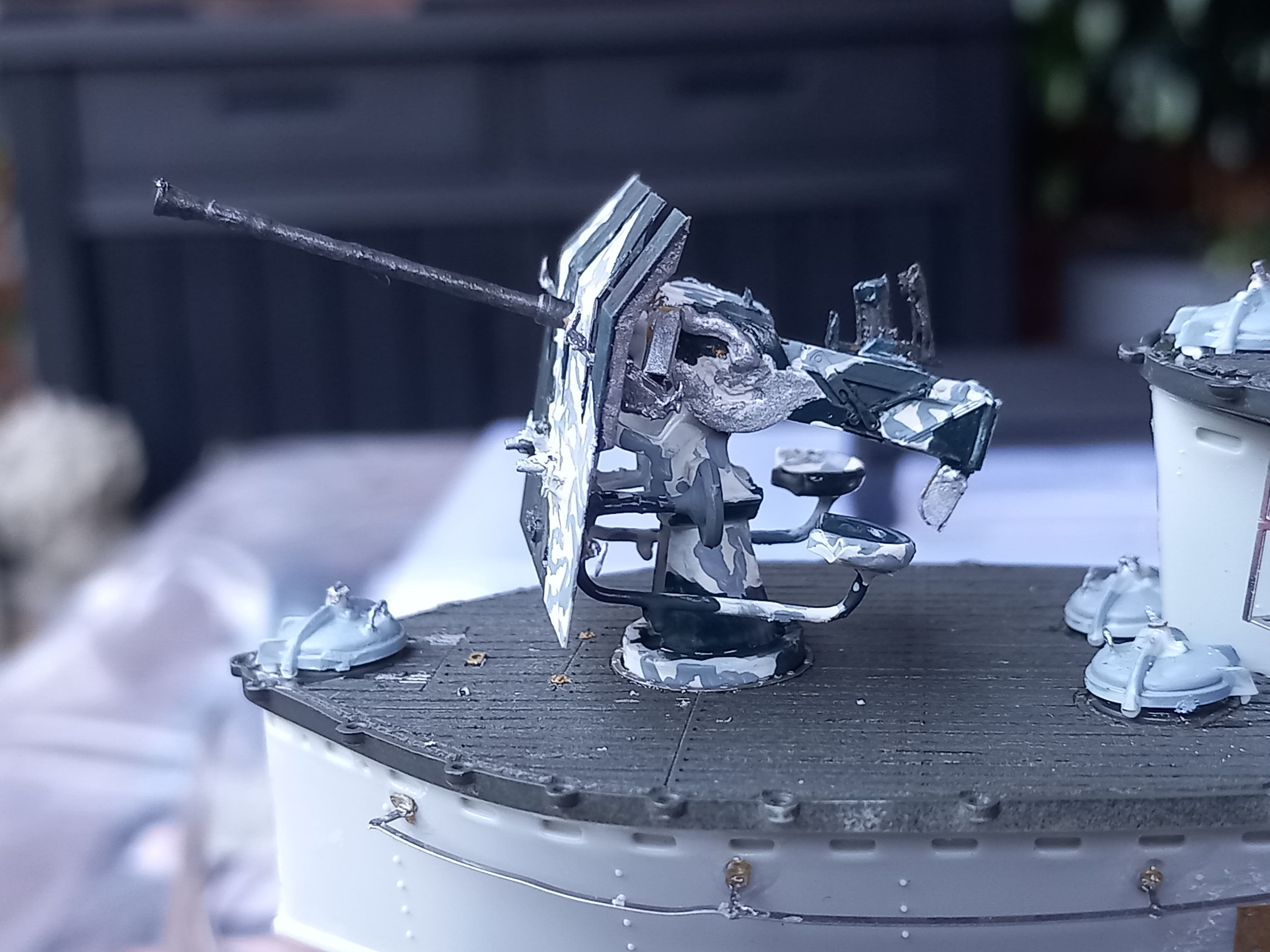

Schürze von der Hinterseite, bemalt in Mäanderstruktur.
Flak mit Sockel.

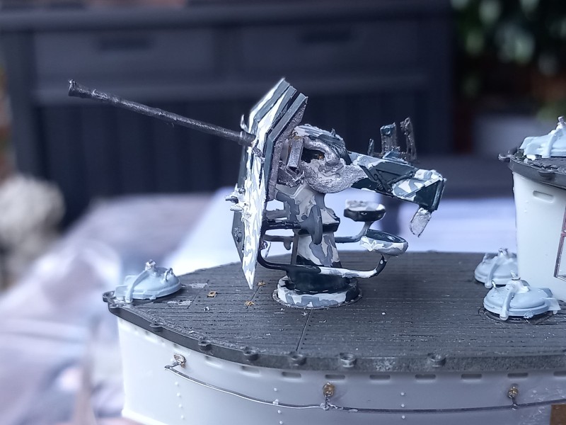

Aufgebaut auf dem Deck und komplett bemalt.

Moin Ingo....
feine Sache .... die heißen ja nicht umsonst Ätzteile :lol:
Hast Du sehr fein gebaut :thumbup: :clap: :respekt:
Aber , wie wir schon auf der Messe gesagt haben ....Deine Farbe ist zu dick . So verlierst Du so viele Details die Du Dir vorher so mühsam zusammen gebaut hast.
Ich glaube mich zu erinnern , dass die Tarnung nur aussen am Schild kommt , hab dann aber noch mal nachgeschaut .
Die Geschütze sind alle mit dem Tarnmuster versehen .

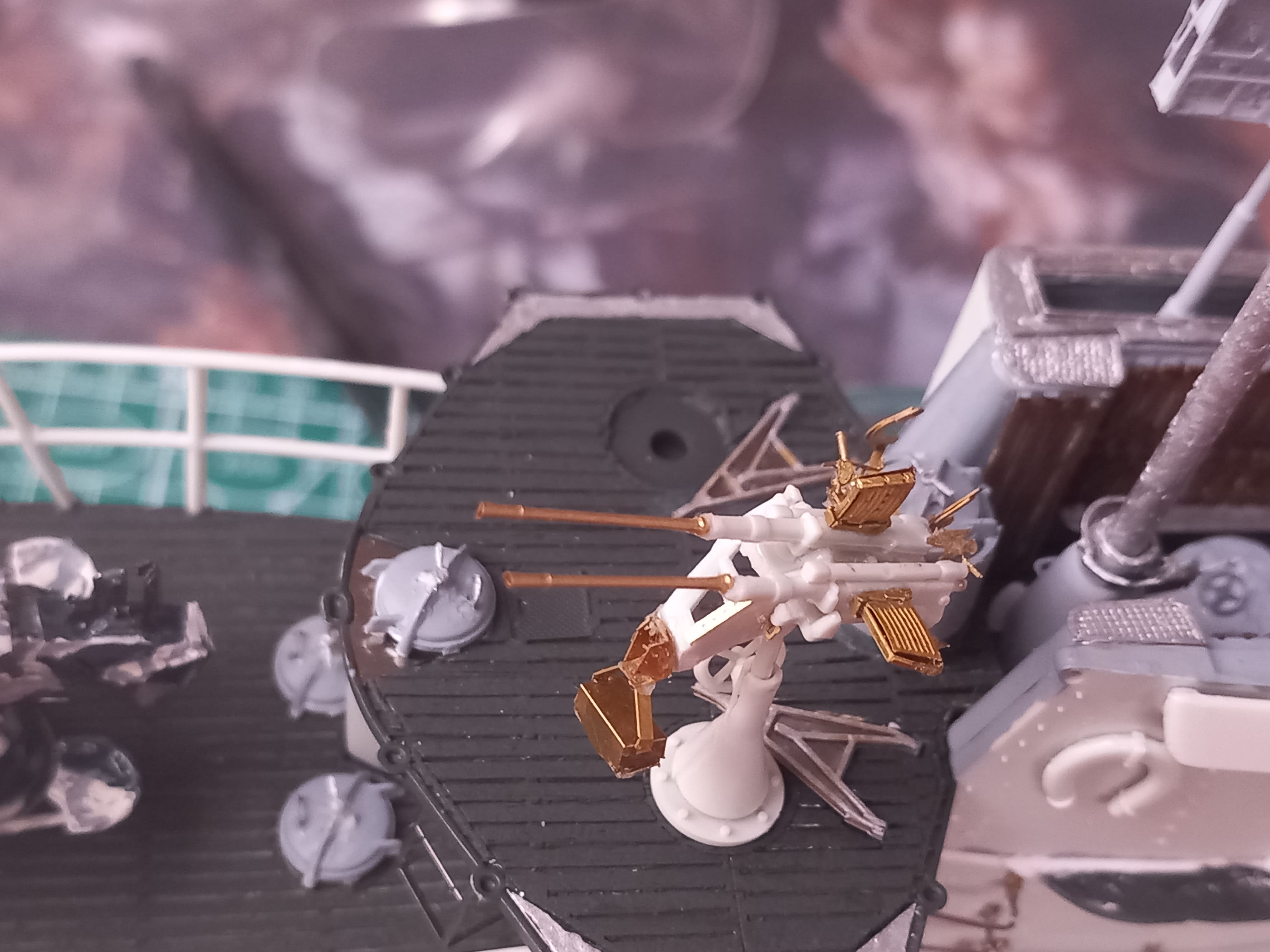

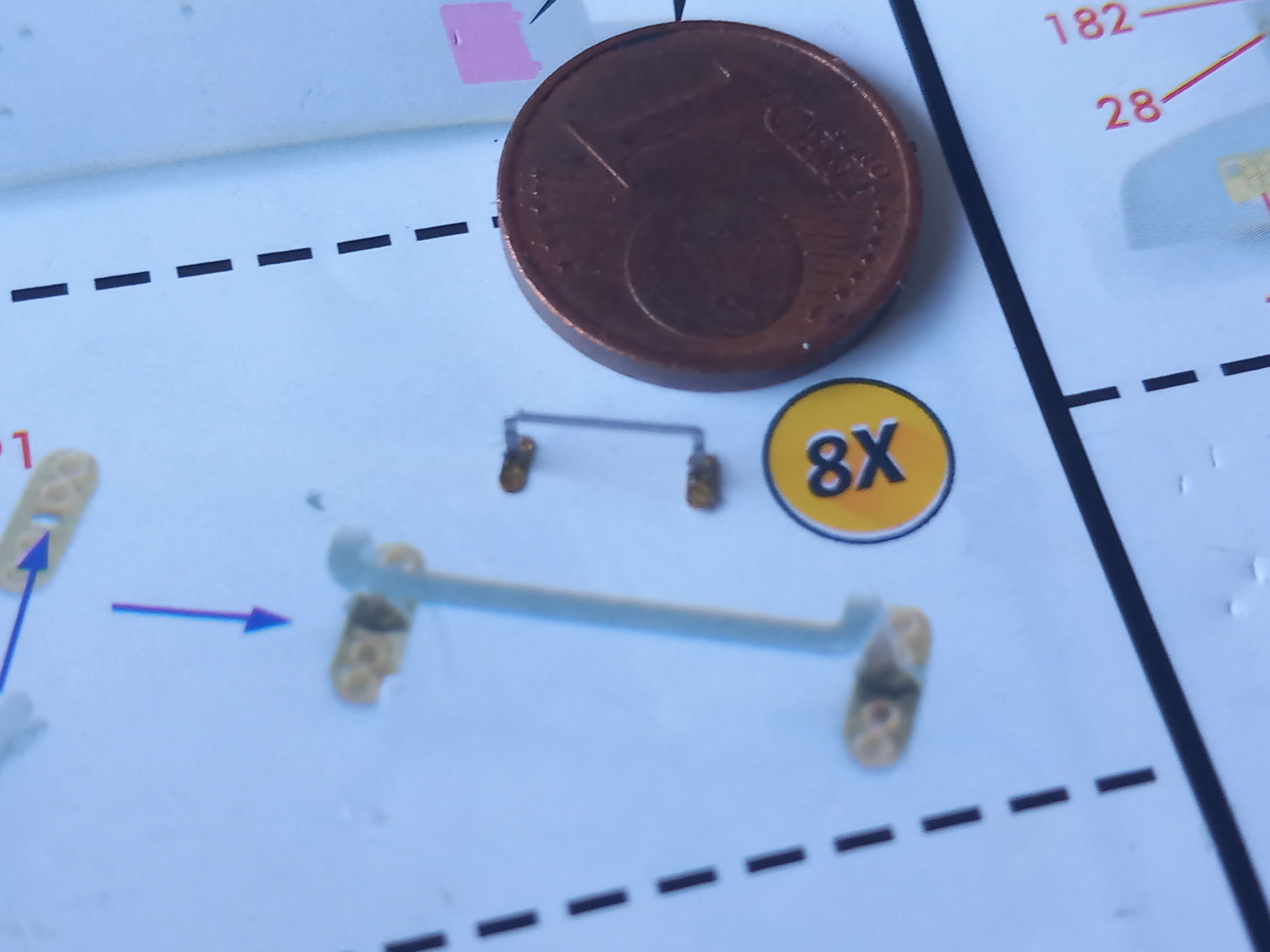

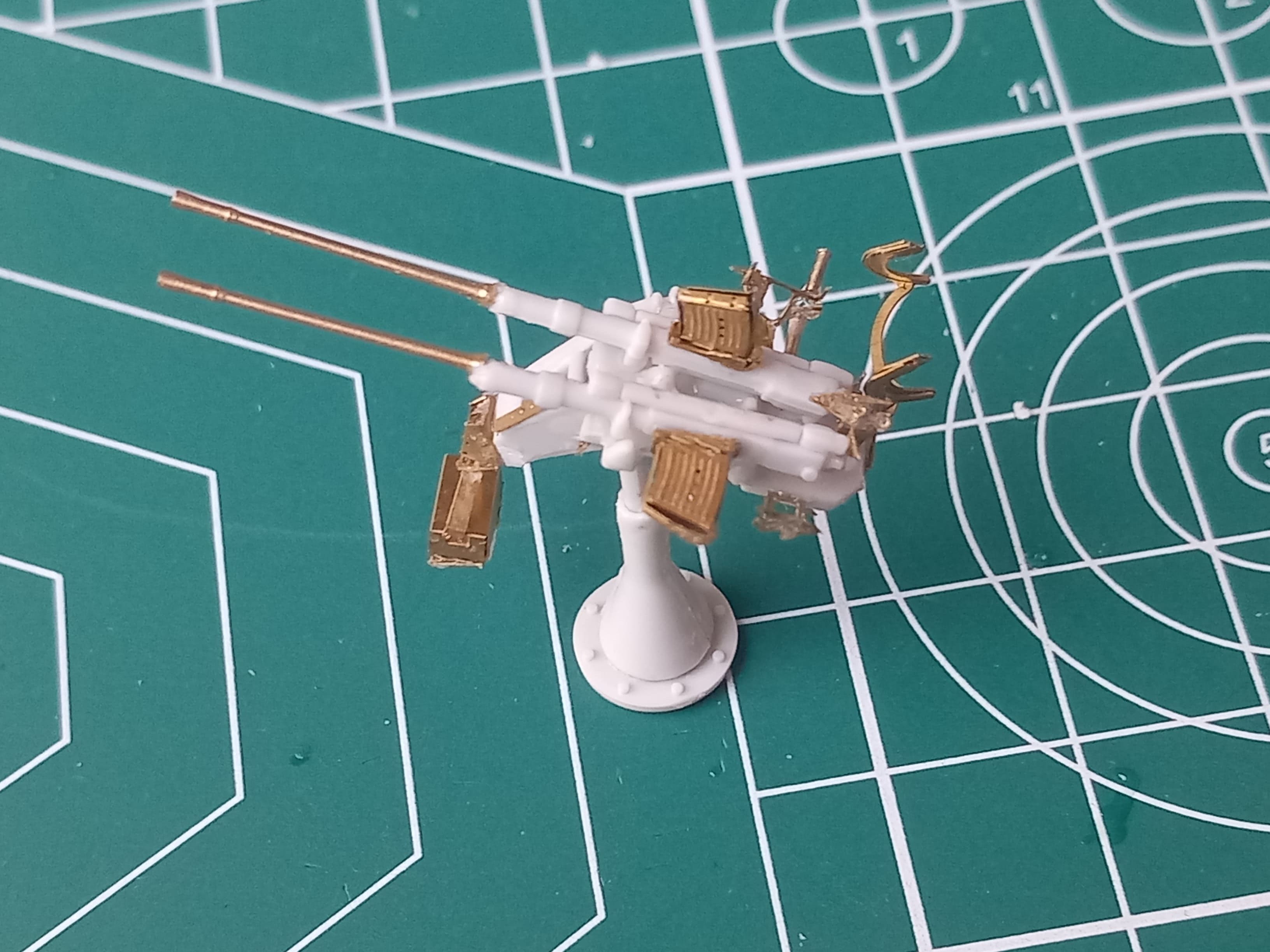

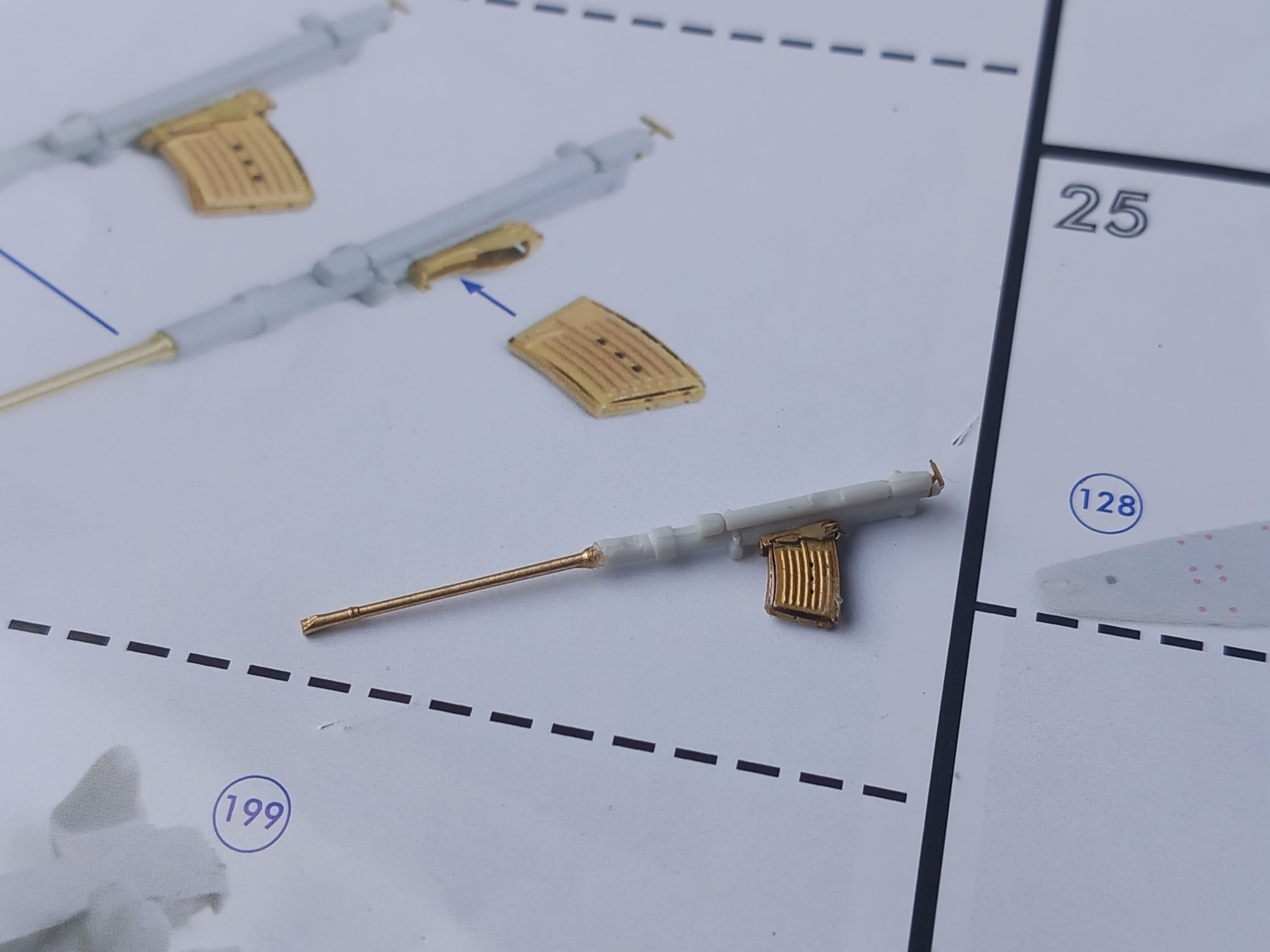

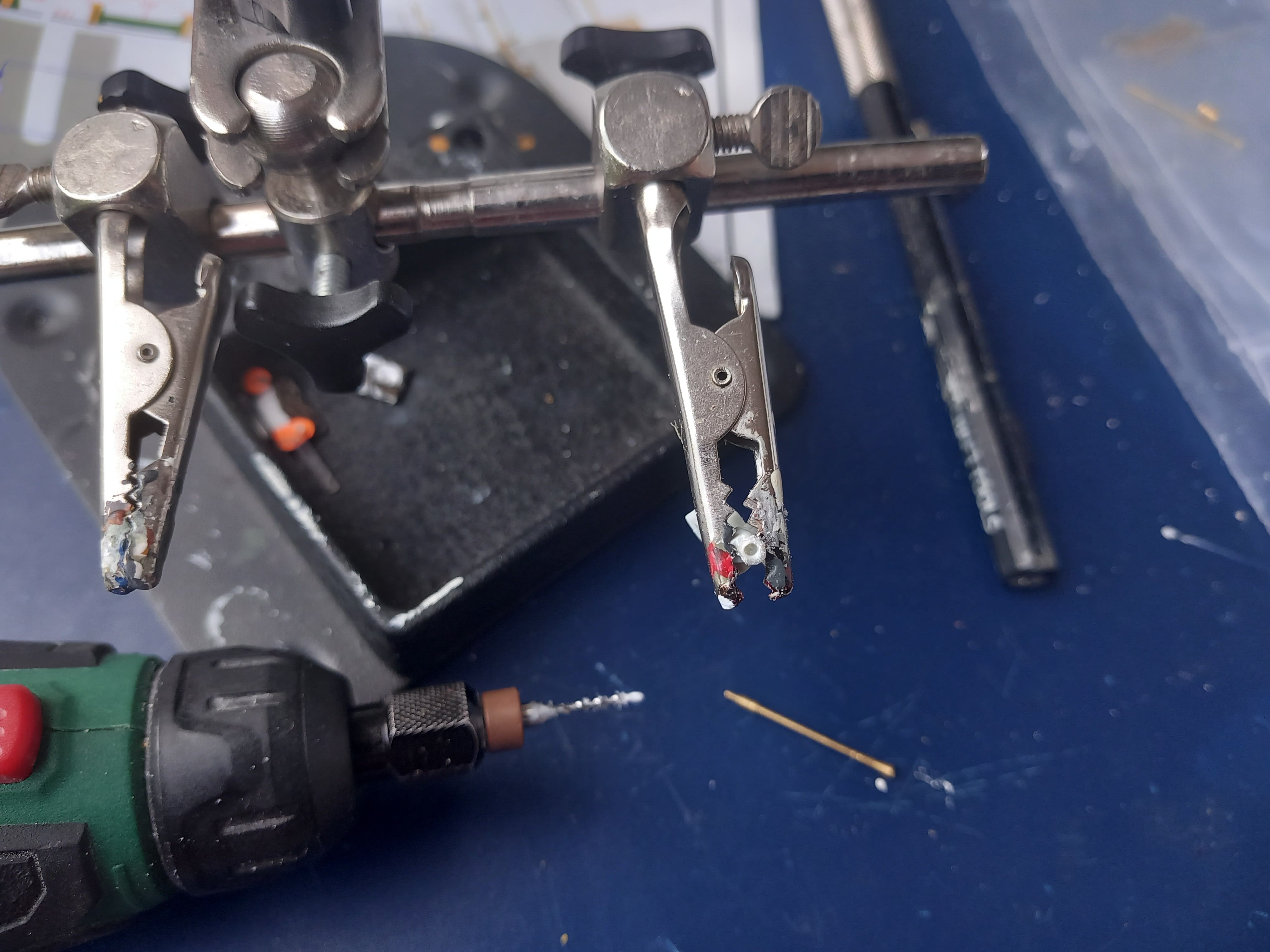

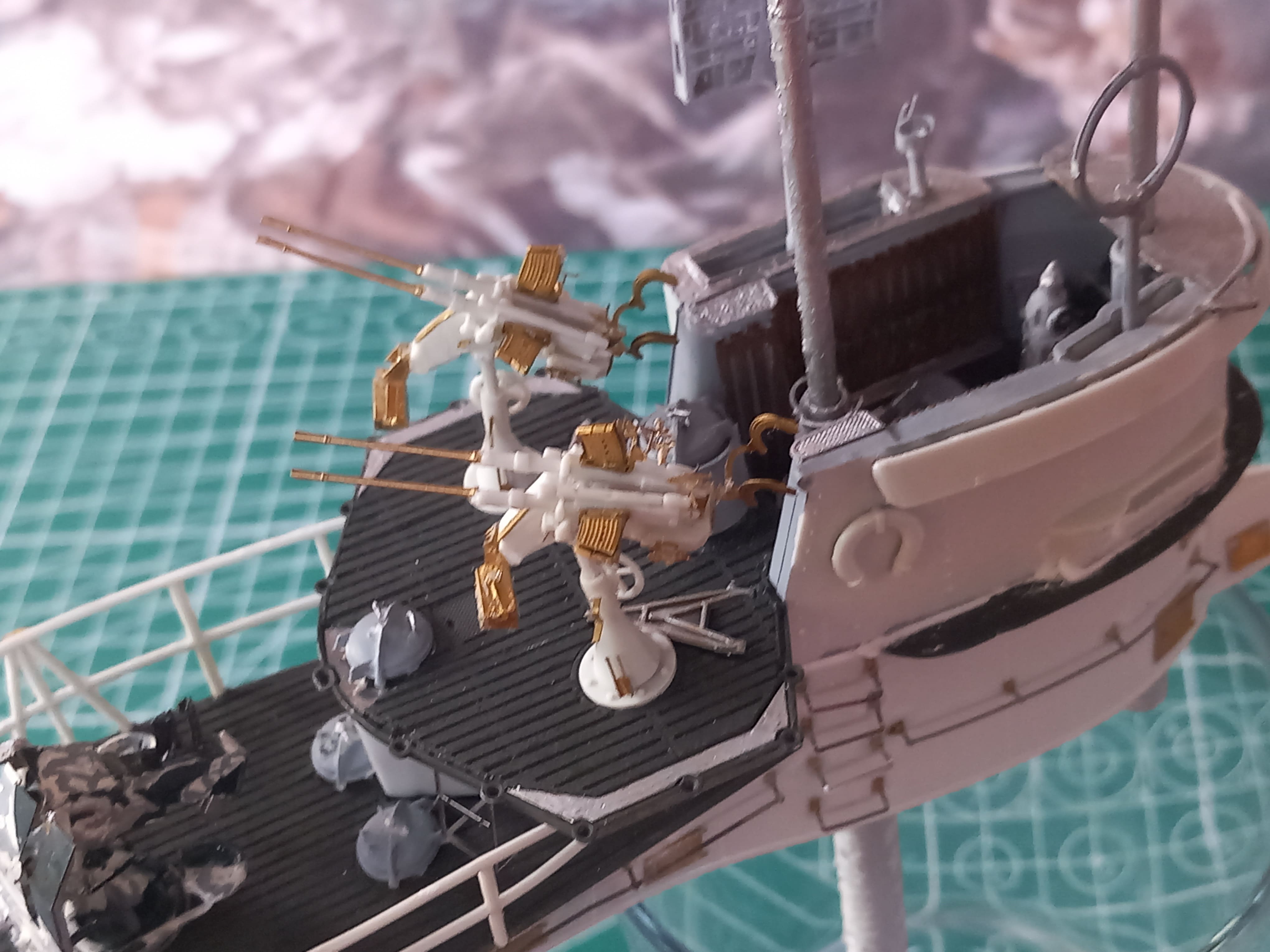

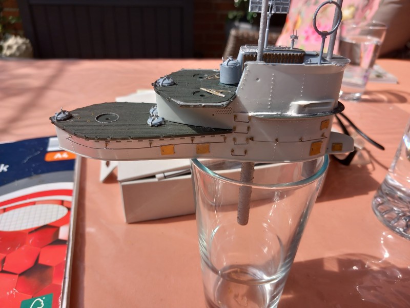

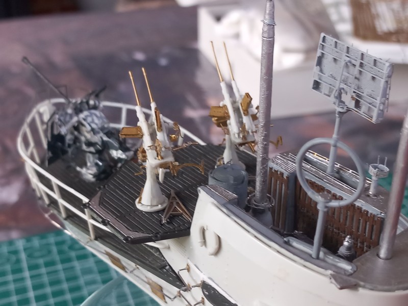

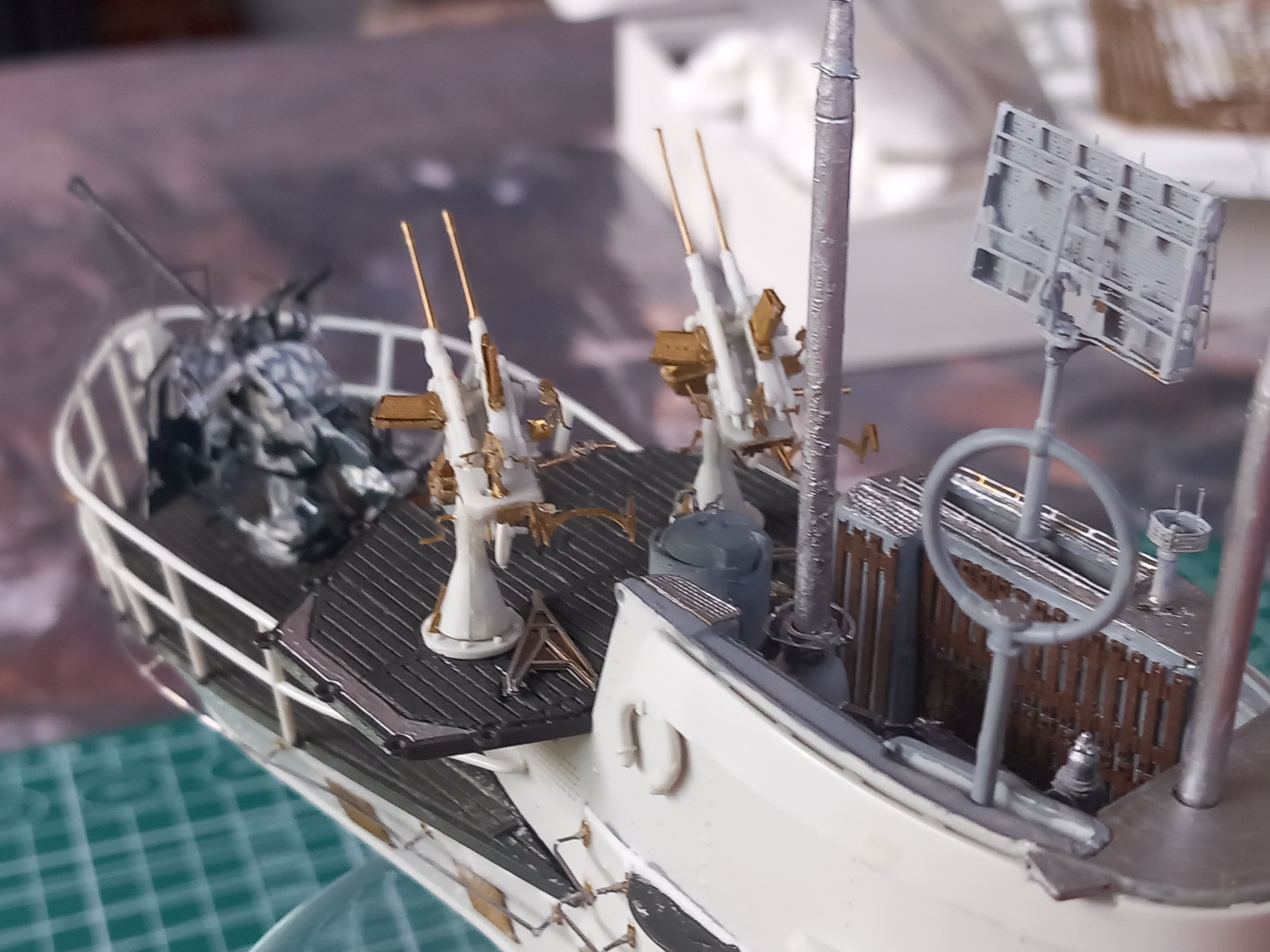

Auch beide Zwillings-Flak sind fertig. Ebenso die Reling. Bei den Flak`s hatte ich keinerlei Probleme. Auch die kleinen Löcher, die in das Geschütz gebohrt werden müssen um die Rohre aufzunehmen, gingen problemlos von der Hand. Bei der Reling waren etliche Fischhäute zu entfernen. Jetzt geht es mit der Bemalung am Rumpf weiter. Gruß Ingo
