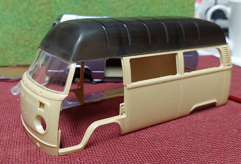

Das Dach ist da und schon geht's mit den nächsten Fragen weiter...
Mit welcher Körnung schleift ihr die (Resin-)"Rillen"?
Oder "füllert" ihr sie zu?
Meine vorsichtigen 2000er Schleifereien sind vernachlässigbar, aber ich habe mit Resin noch nicht (bewusst) gearbeitet...
Haut mal eure Erfahrungen hier raus, bitte.

Das Teil sieht so aus, vor dem ersten Durchgang mit 800er.
Roh 1
Roh 1
Roh 2
Roh 2
Roh 3
Roh 3
Mit 800er Papier behandelt:
1
1
2
2
3
3
Morgen nochmal ein Durchgang und dann mit Filler einen Durchgang.

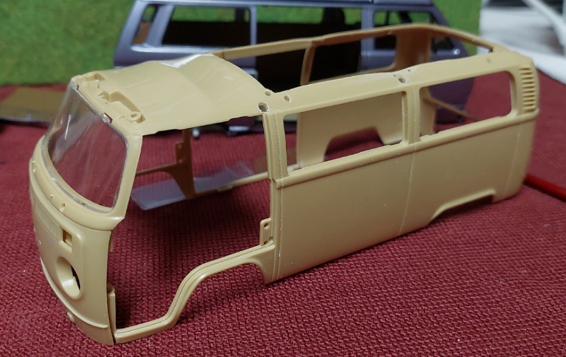

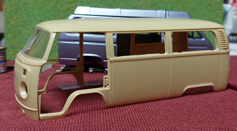

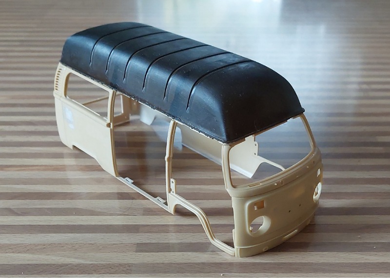

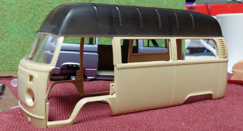

Das Hochdach habe ich jetzt angepasst, bzw. die Karosserie etwas abgeschliffen und ein paar Passlöcher gebohrt. So sitzt es jetzt recht schön auf den Fenstern etc. mit der Regenrinne auf. Hier noch ein paar Bilder, mehr werde ich zum BAU hier im Thread nicht schreiben.
Die restlichen Fragen werden aber noch geklärt, denn die Suche nach einer Lösung ist ja nun gefunden.
Nochmal Danke für euer reges Interesse an der Lösungssuche 👍
Nun noch die Bilder:
Mit Bausatz-Dach
Mit Bausatz-Dach
Nachgearbeitet Karosserie
Hochdach1
Hochdach1
Hochdach 2
Hochdach 2
