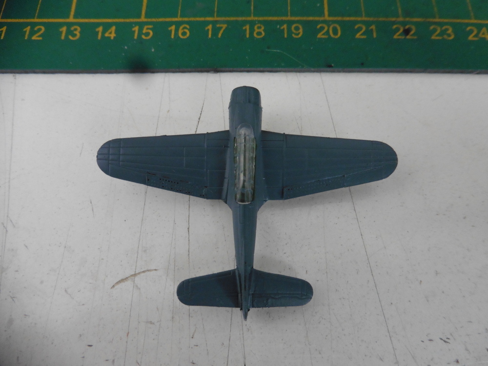

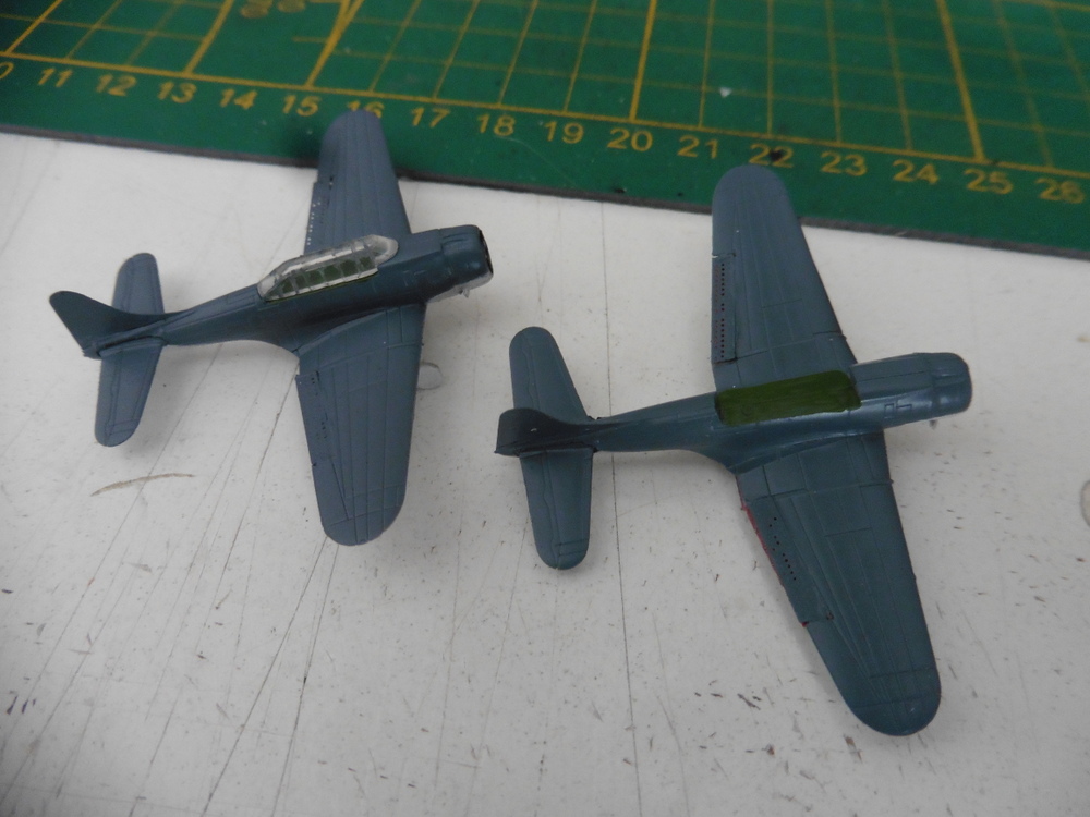

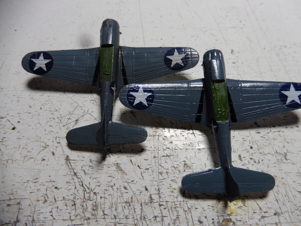

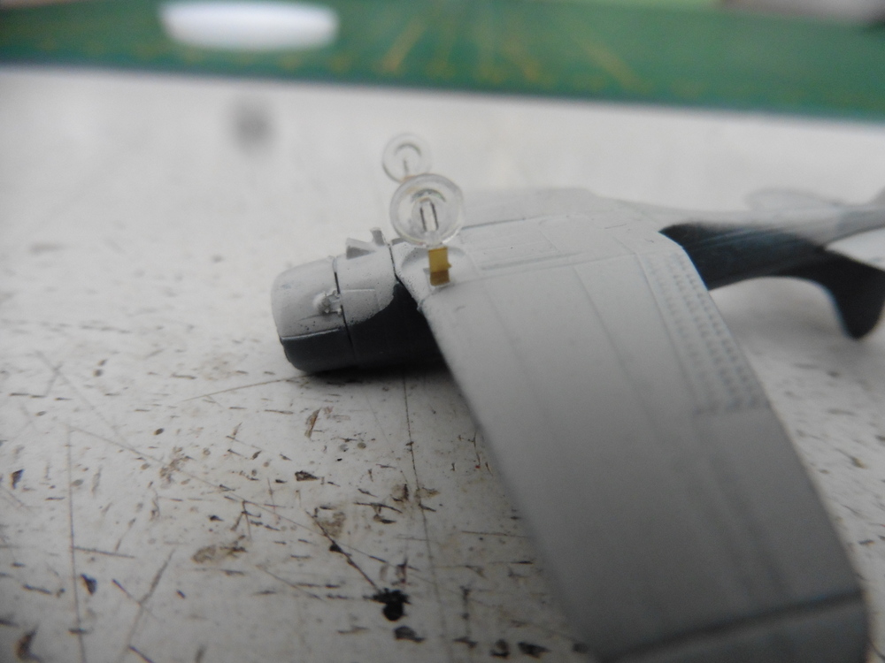

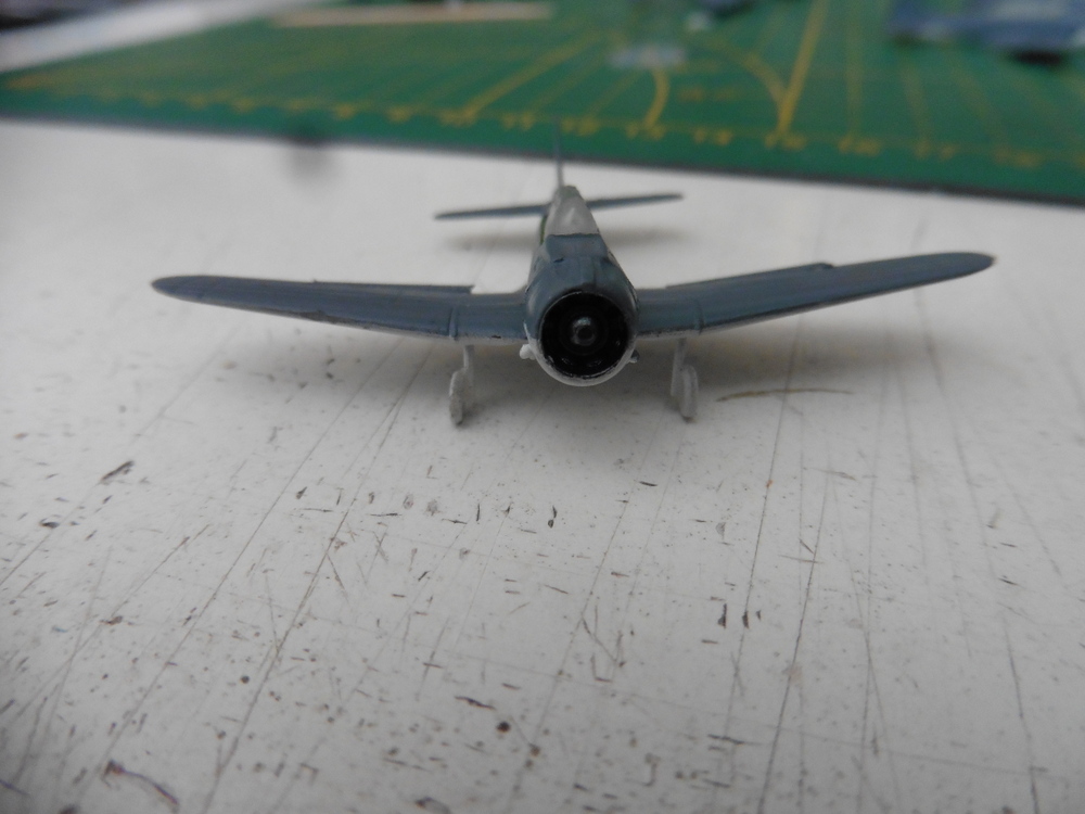

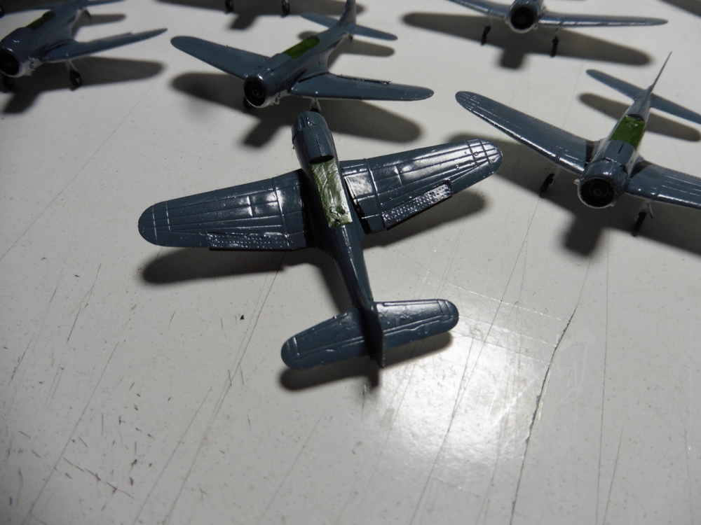

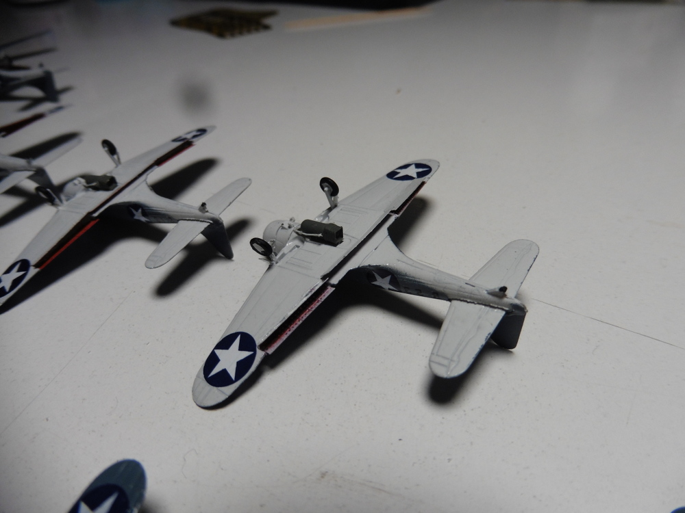

Huhu...
erst mal Danke für Eure Posts

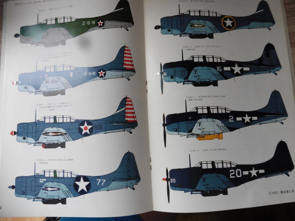

ich war bei der Farbgebung für die SBD stehen geblieben . Eigendlich sollten es SBD 3 Flieger sein . Die Decals sind aber alle von der SBD 4 . Ich habe dann erst mal in Netz gestöbert und meinen ganzen Hefte und Bücher zu Rate gezogen .
Hier mal ein Bild aus einem Japanischem Heft von 1969 über die Versionen .
Die dritte ist eigendlich die , welche auf der Hornet war . wobei die Hoheitszeichen auf die nachfolgenden auch abgeändert wurden . Die vorhandenen Decals geben aber Version 4 wieder , was auch noch passend ist . Aber die Spitze des Propellors ist bei den Maschinen der spitze Kegel . Nun ja , da die Maschinen aber sonst eigendlich recht Identisch aussehen , bleibe ich bei Version 4 welche 2farbig war . Die Unterseite war in LightGray FS 36495. Die Oberseite war in Intermediate Blue FS 35164.
Nachfolgende hatte dann noch NavyBlue was dann noch etwas dunkler ist . .

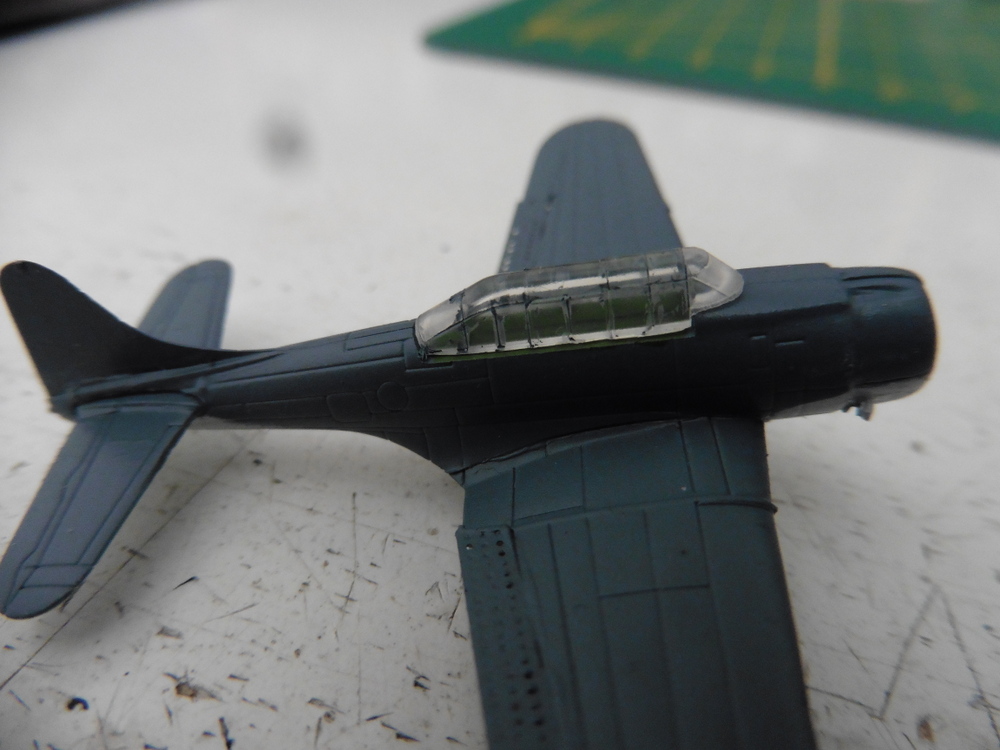

Den Cockpitraum habe ich in GreenZNCChrom ( n Grün halt ) angedeutet , da durch die große Glaskanzel doch sichtbar und gibt dem ganzen dann noch etwas mehr pepp.
Der Motor und Motorraum wurde mit6 dem Pinsel in Schwarz negro ( leicht silbrig ) gemacht . Hier durfte auch Gunmetall als Farbe ganz gut gehen .
Dann gabs noch was fieses .... die Glaskanzel ist doch sehr groß bzw Lang . Die Streben sind vorhanden und auch sichtbar . nur eben durchsichtlich . Ich habe dann mit einem ganz feinen Pinsel die Strben nachgemalt und trocknen lassen .
Dann habe ich mit einem Zahnstocher die Scheiben frei gemacht . Ist eine ätzende Aufgabe . Sieht auch so erst mal nicht perfekt aus , aber wenn die Kanzel auf dem Flieger sitzt fallen die Unsauberen Stellen nicht mehr auf in dem Maßstab. Daher lass ich das so gelten
Hab dann noch alle Räder montiert . Hier gibt es dann noch eine sehr kleine Radkastenabdeckung welche auch verbaut werden wollte ... natürlich Ätzteile
Nun wollen noch die Reifen bemalt werden und auf der Oberseite kommen noch 2 schwarze Linien für die Begehnung der Tragflächen.
Desweiteren noch ein paar 500 lb Bomben inkl Halterung

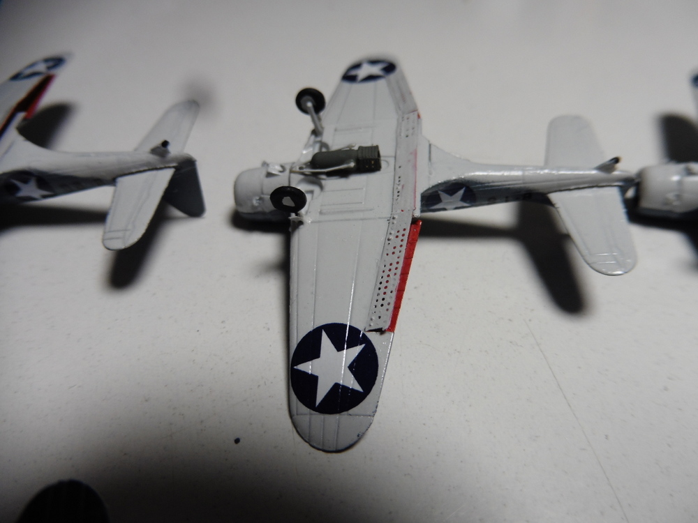

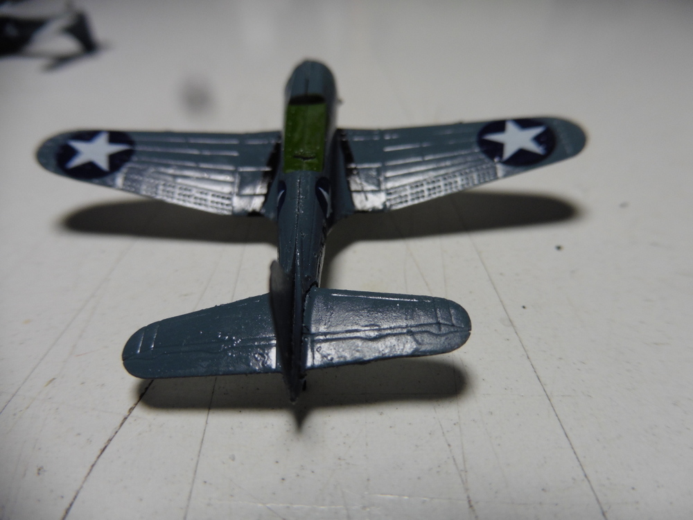

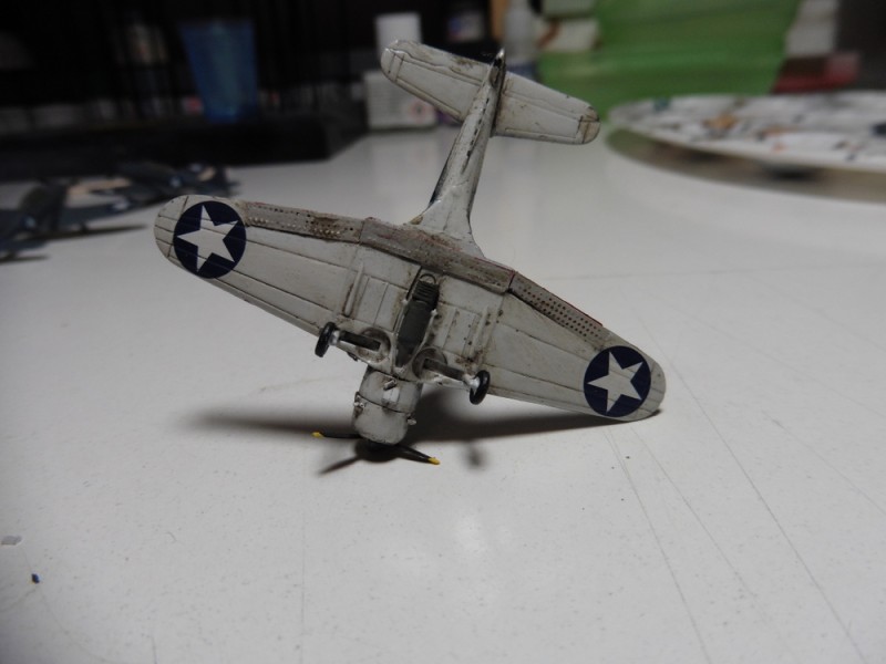

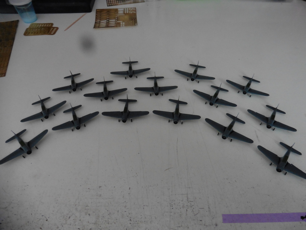

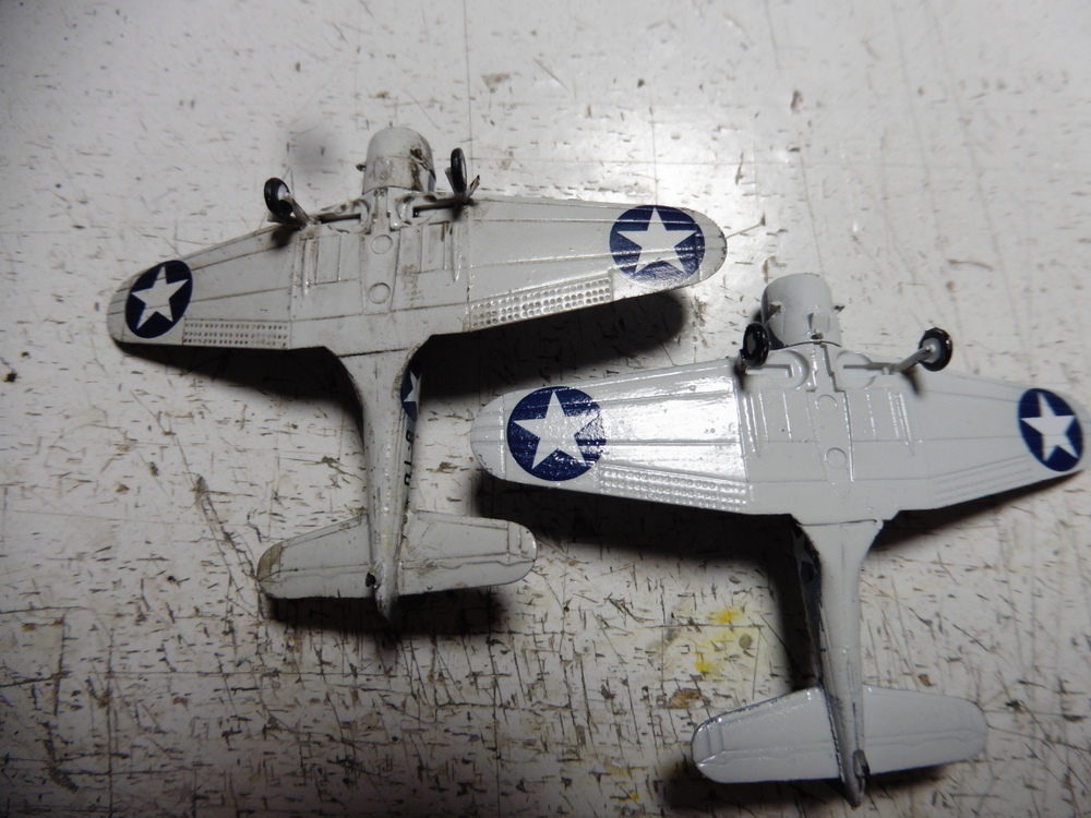

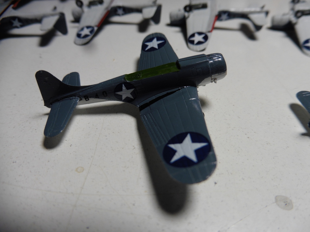

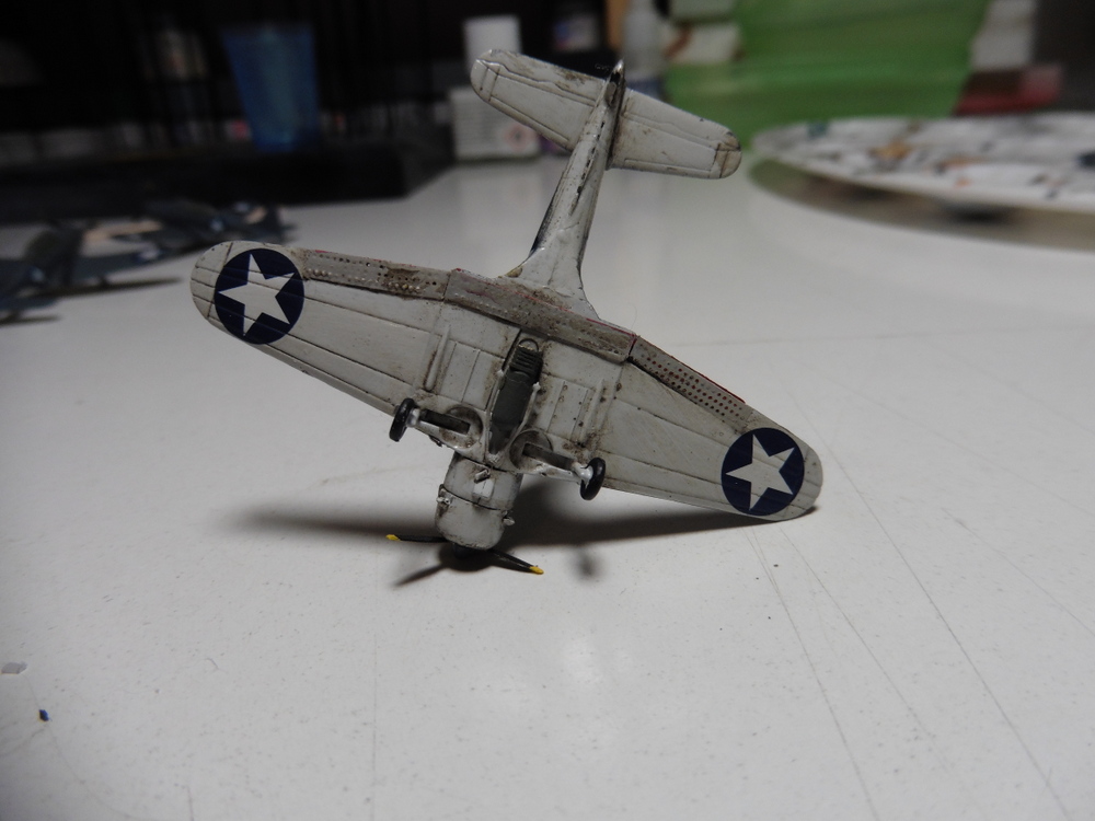

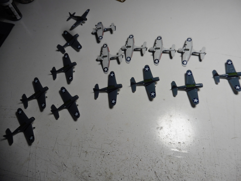

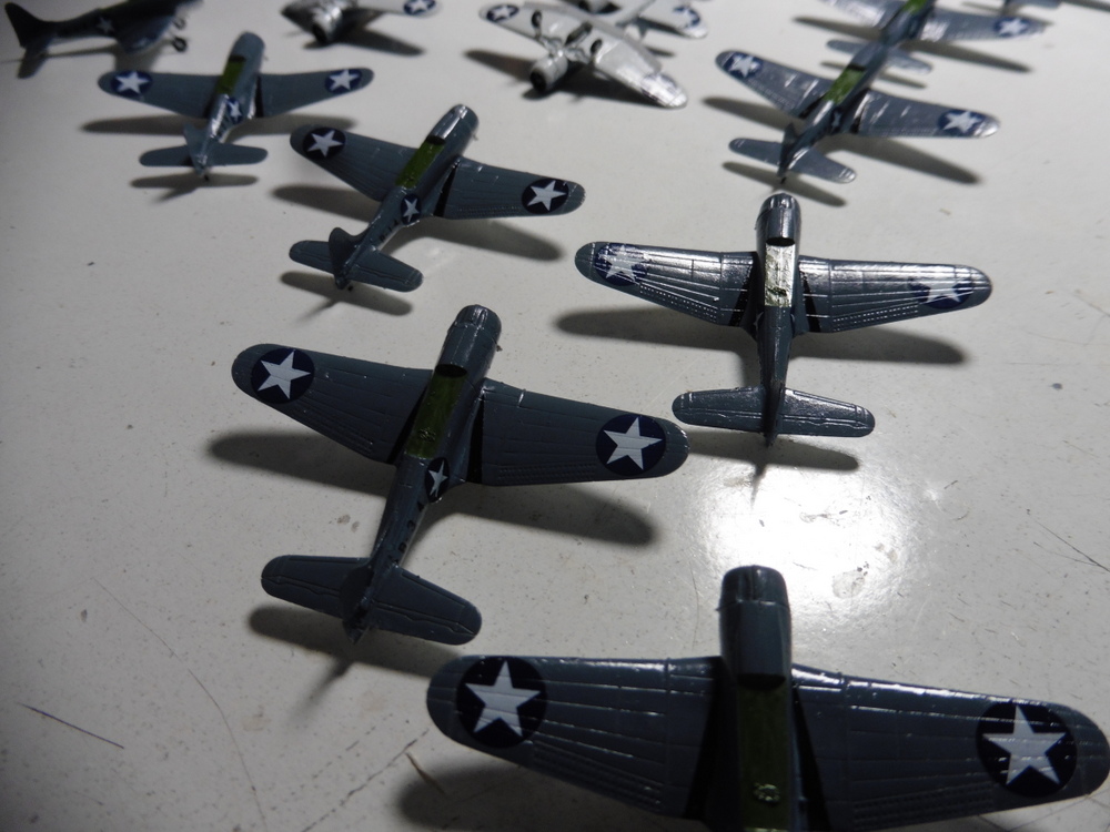

Heyho....
@ Wolf ...Thx geb mir die größte Mühe . Kommt ja auf viele Kleinigkeiten an, damit dann das Gesammtbild stimmig ist .

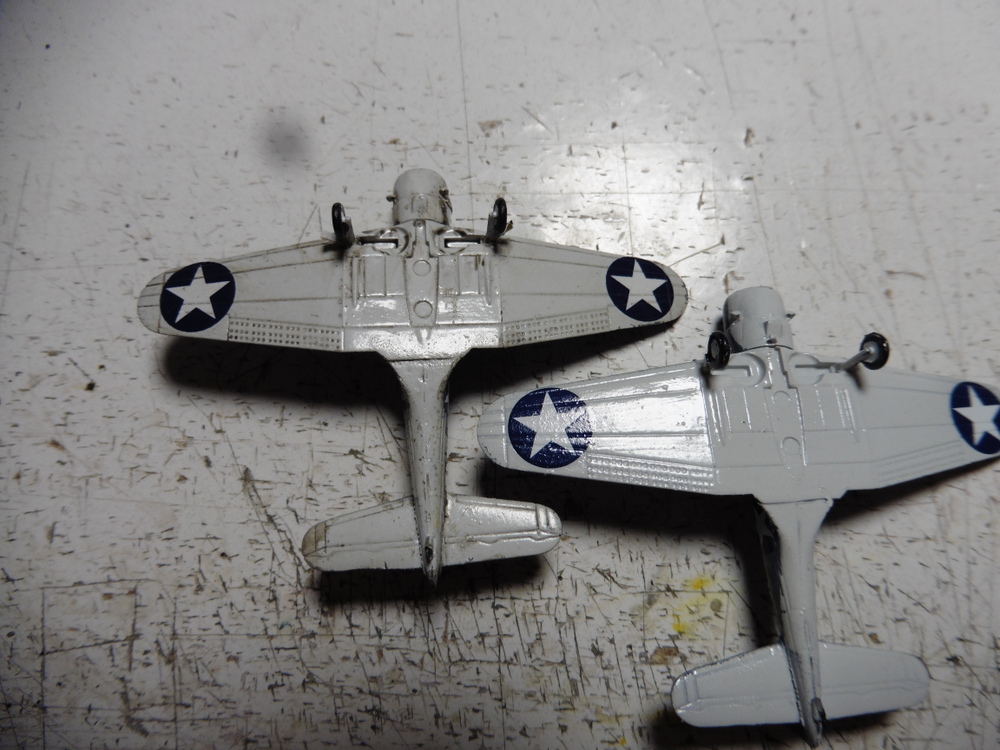

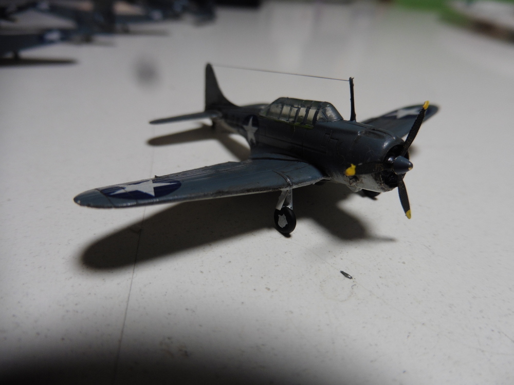

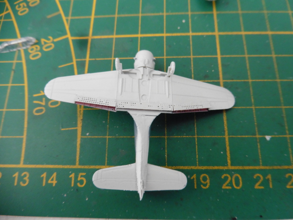

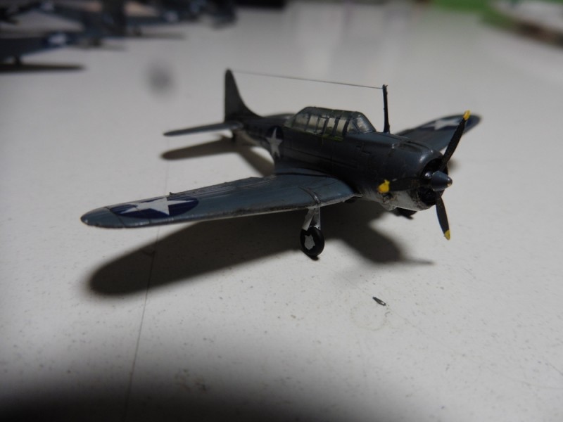

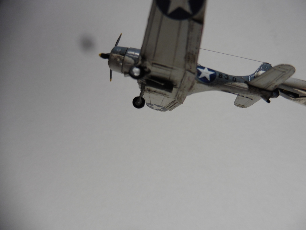

So meine SBD sind also unten Weiss und oben Blau . Habe dann die gesamten Maschinen erst mal mit Mattem Klarlack bestrichen . Hier habe ich von AK das Varnish Matt genommen .
Nachdem das getrocknet war ( hab nur 6 Std gewartet ) ging es an die Decals . Oben und unten jeweils ein großer Stern , an den Seiten ein etwas Kleinerer und dann noch die Flugzeugkennung ... zB .. B 24 an beiden Seiten . .
Die Decals gingen gut nach 10 Sek im lauwarmen Wasser ab . (Ohne Zusatz) Die Decals auf den Flügeln gingen auch supi .
An den Seiten ist das dann doch schwieriger . Zumal Buchstabe und Zahlen alle einzeln sind . Da alles sehr klein ist wurstelt man da schon ordentlich rum . Nach 2,5 Std war auch das geschafft .

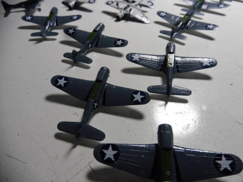

Zwischenzeitlich hatte ich noch die 500 lbs Bomben fertig gestellt und bemalt . Auch diese sind dann an 5 Flugzeuge gekommen.
Da die Flieger ja so eher Fabrikneu aussehen musste hier natürlich auch was passieren .
Ich habe noch eine Flasche Panel Line Wash von Ammo of Mig in Deep Grey. Das Zeug ist auf Emailbasis und mit reichlich Verdünner . Stinkt also recht ordentlich und macht Kopfschmerzen !
Dafür ist die Verarbeitung aber einfach . Mit einem Pinsel wird die Flüssigkeit großzügig auf dem Flieger verteilt .
Man wartet dann ein wenig ( 1-2 min ) und dann mit einem Q Tip / Watte / Klopapier die Flächen abwischen . Die Pikmente des Wash bleiben in den Vertiefungen hängen und Verschmutzen das Flugzeug auch leicht . Je mehr man abwischt je weniger bleibt auf dem Flieger . .
Hab jetzt nach 5 Fliegern erst mal ne Pause gemacht ... Rest kommt nachher dran .

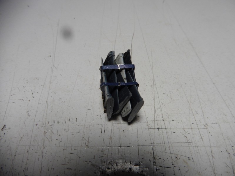

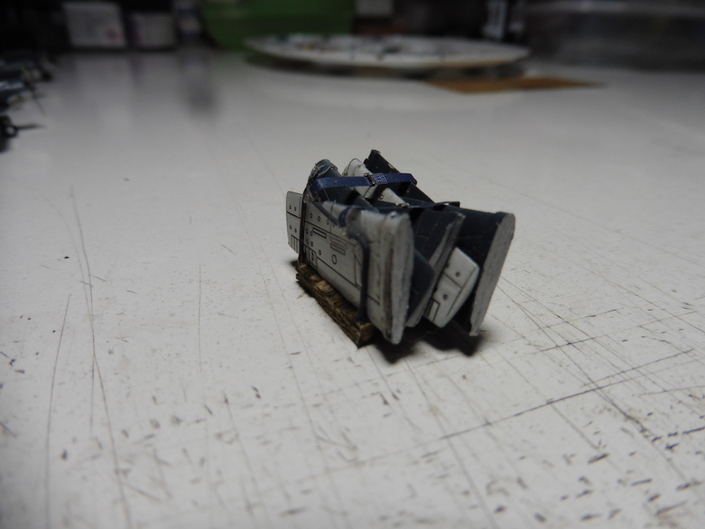

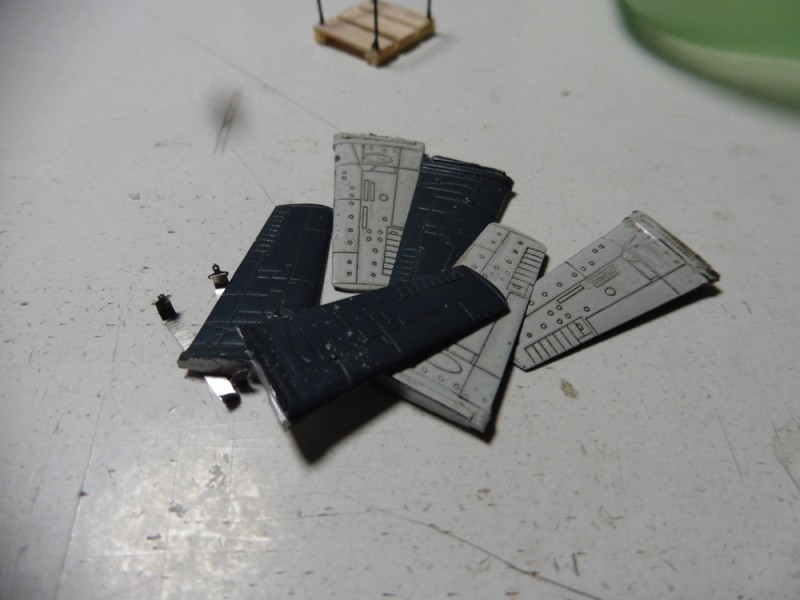

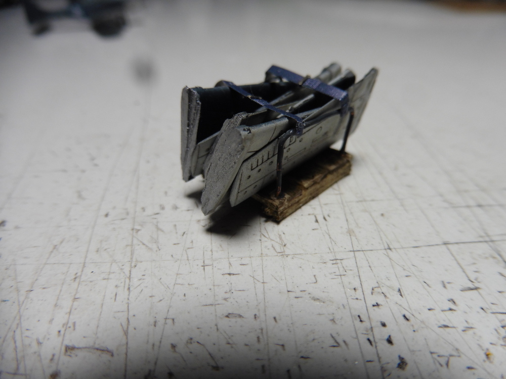

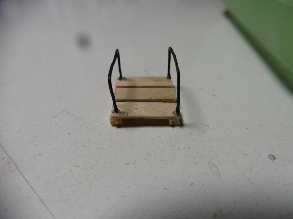

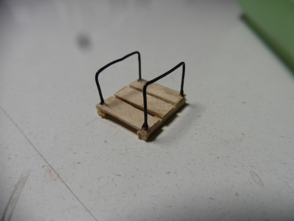

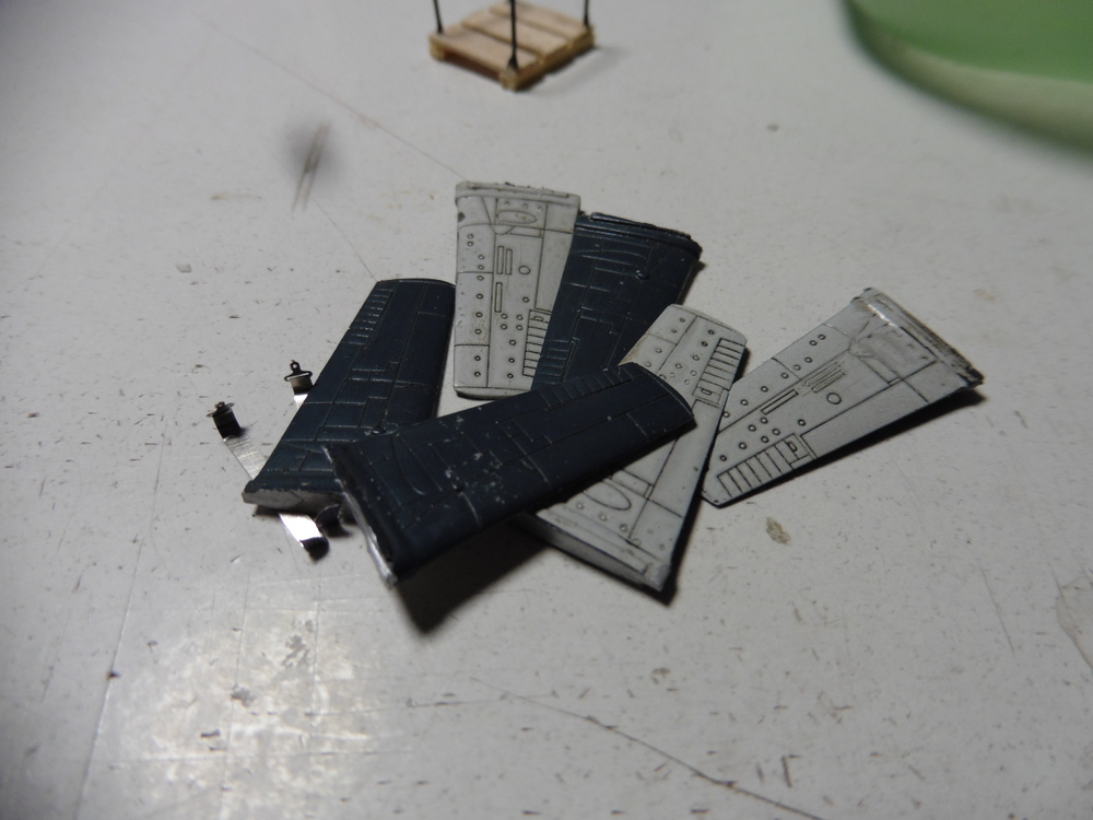

Ich hatte von der F4 noch ein paar Flügelsätzt die nicht benötigt wurden . Diese wollte ich nicht weg werfen zumal sie schon fertig Lackiert sind .
Auf den Flugzeugträgern kam es des öfteren zu unglücken und Bruchladungen . Weiterhin waren die Flieger durch Feindbeschuss auch ganz gut ramponiert . Somit brauchte man ja Ersatzteile wie zB Tragflächen .
Ich hab mir also eine kleine Palette aus Streichhölzern und Rührstäbchen gebaut . Dann noch 2 Eisenstangen aus Kupferdraht gebogen und fertig ist die Palette / Transportbox für die Tragflächen Noch ein wenig Farbe und dann ist das auch schon fertig .

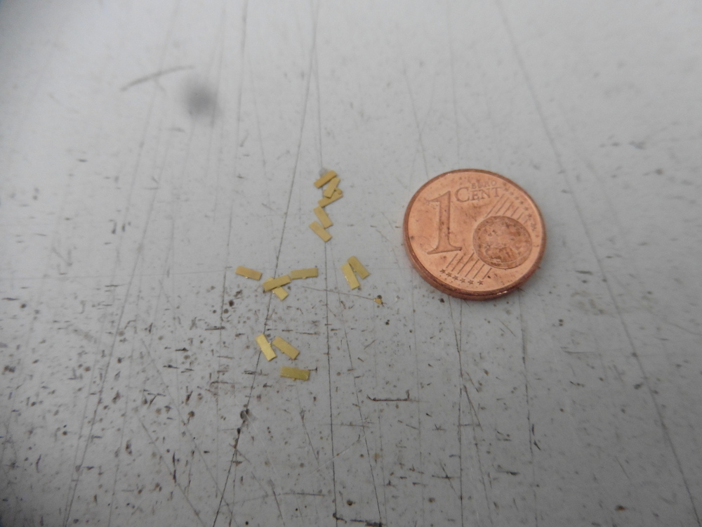

Am meisten wurden wohl Propeller benötigt . Hier habe ich 45 Stück liegen , da an die Maschinen alles Propellor aus den Ätzteilsatz genommen werden .
Jetzt frag ich mich wie würde man diese auf Palette packen ... will keine einzelnen Blätter nehmen . ? !
Ideen ??? gerne Willkommen !!!

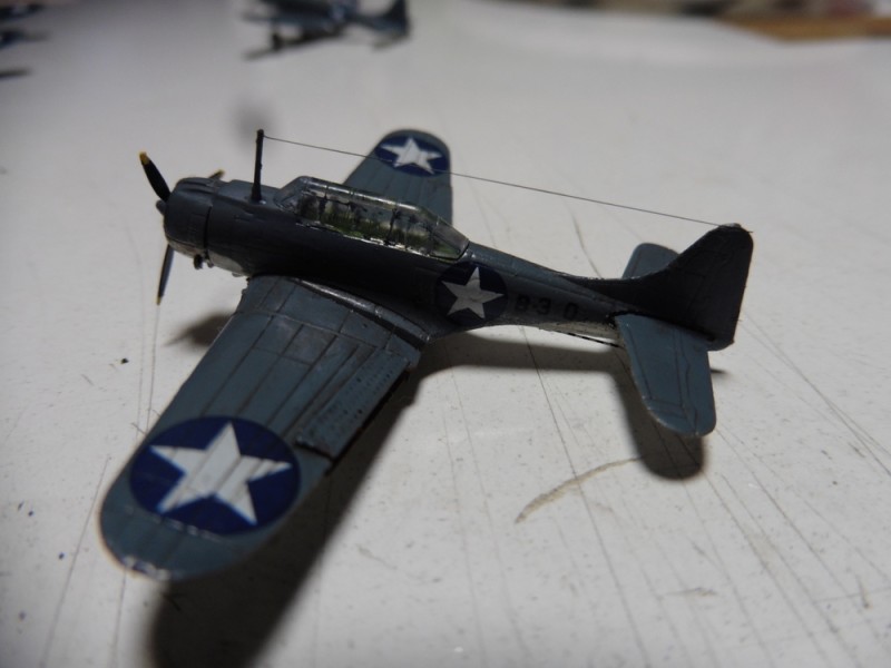

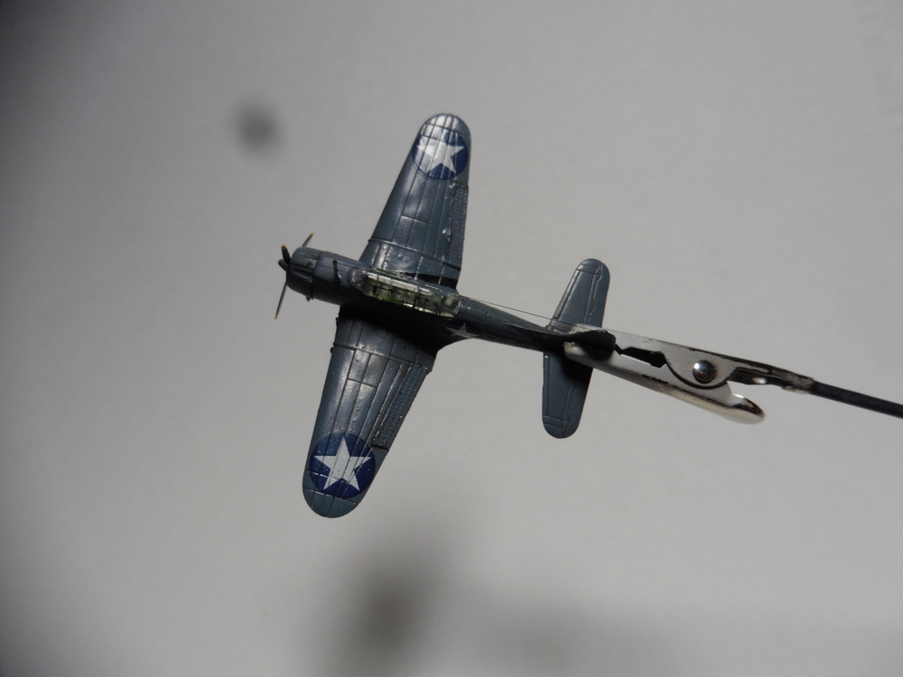

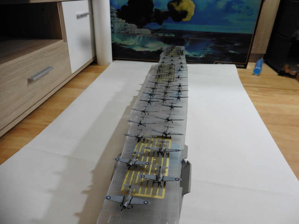

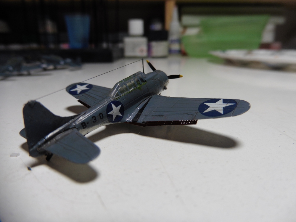

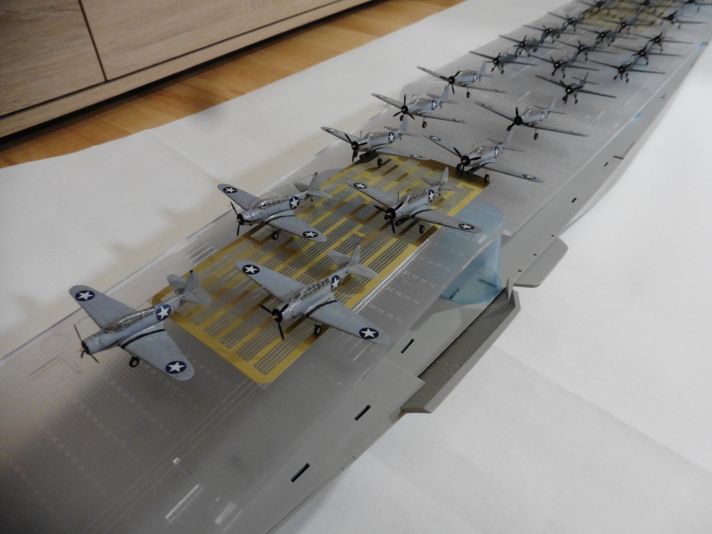

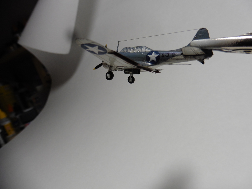

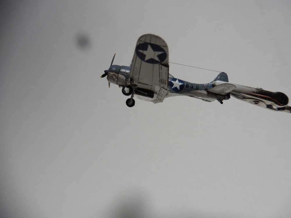

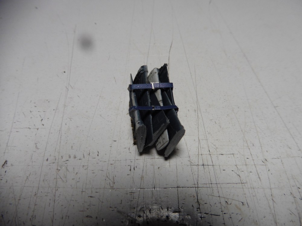

Hallo...
so , ich hab mal ein wenig Gas gegeben . Ihr wartet ja bestimmt schon auf Fertigstellung
aber das dauert gewiss noch eine Weile.
Hier hab ich mal die fertige Palette mit den Tragflächen .
Ne kleine Spielerei halt ... mehrere davon geben ein wenig leben auf dem Träger .

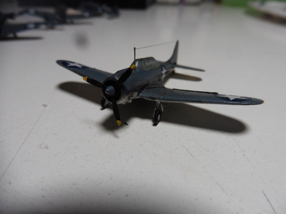

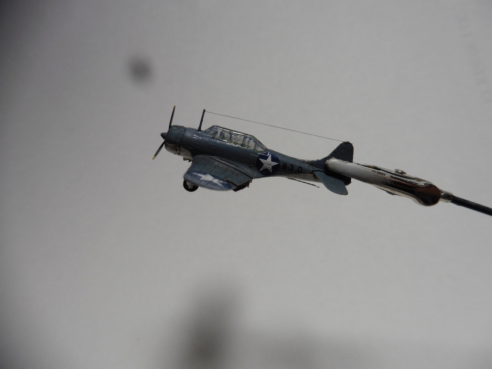

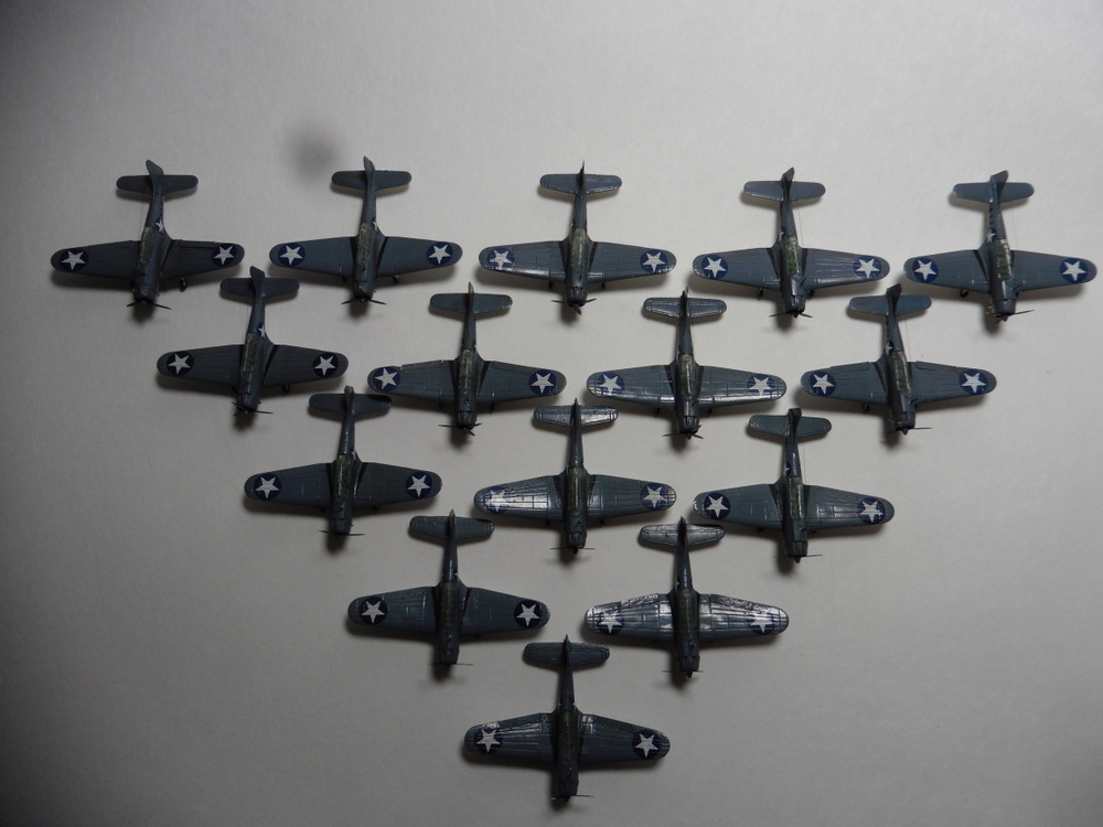

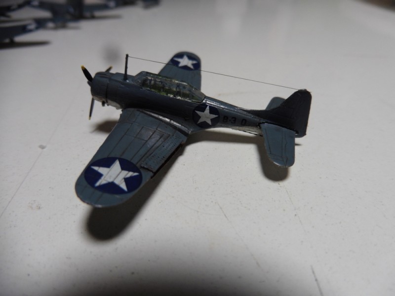

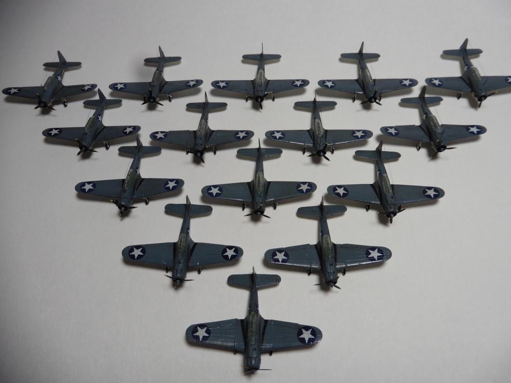

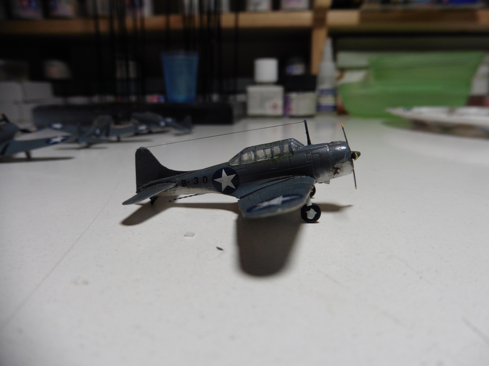

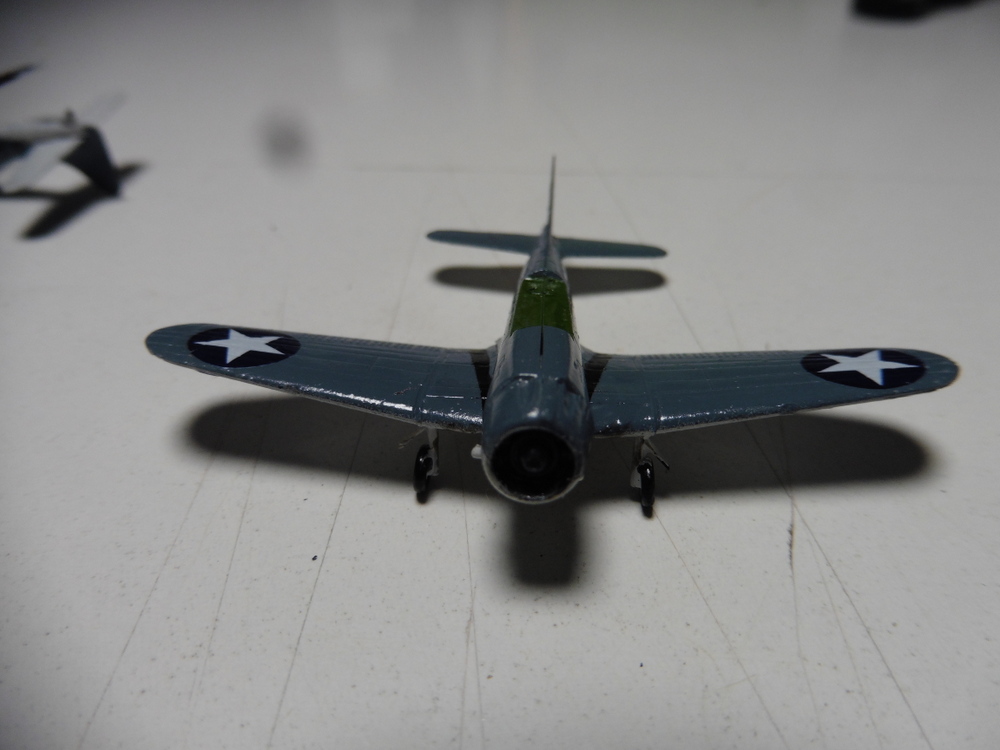

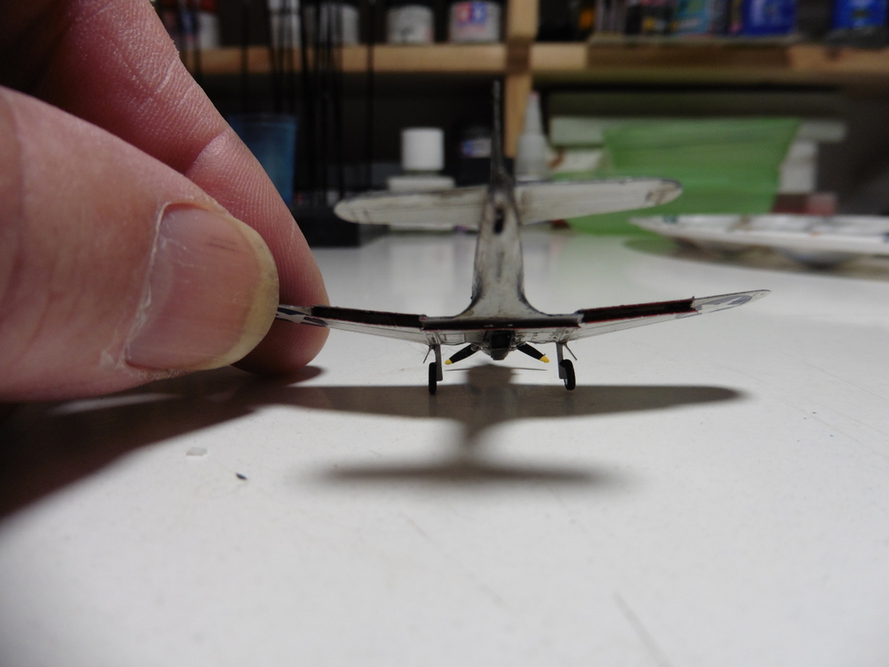

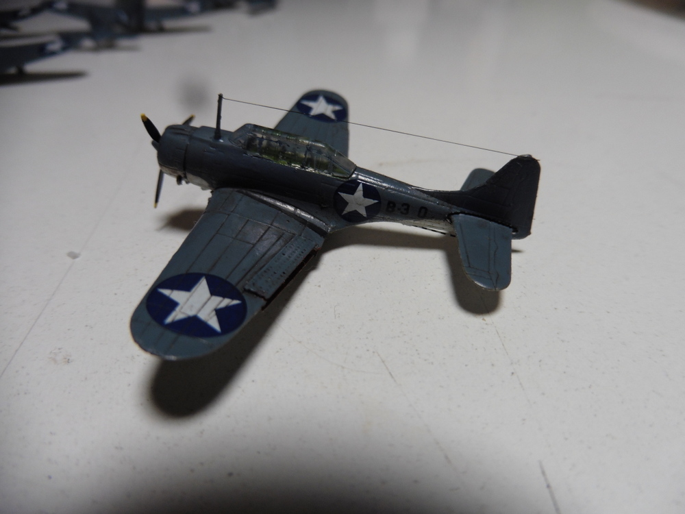

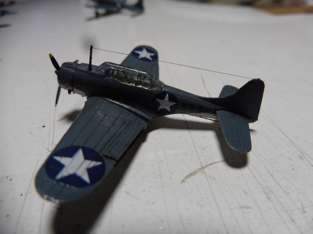

Nun ja , die SBD´s haben ihre Glaskanzel bekommen. Dann noch den Propellor und die Antenne. Letztere wurde durch kleine Ätzteilstifte und 0,006 Elastfaden gemacht .
Die Propellor sind auch aus dem Ätzteilset von MK1.

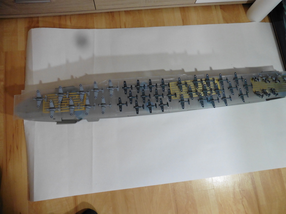

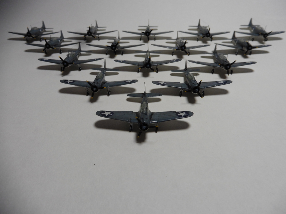

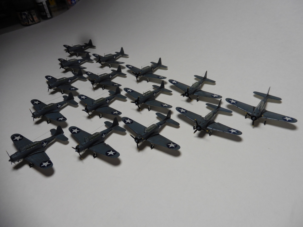

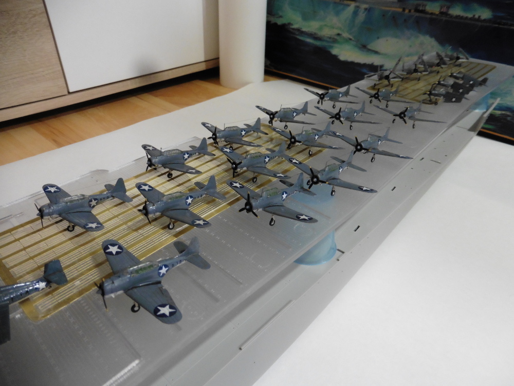

Hier mal eine kleiner Catwalk der SBD ..

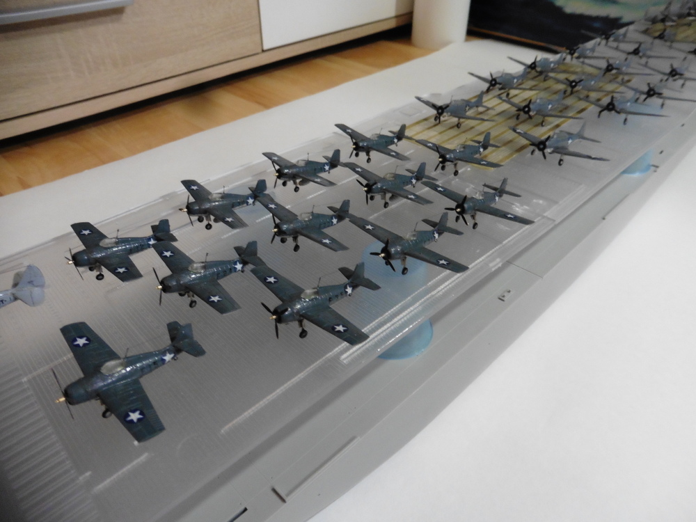

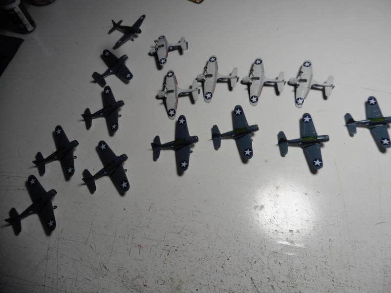

Tja somit sind dann alle Flugzeuge für meine Hornet fertig gestellt . Aus Spass hab ich dann mal alle auf das Flightdeck gestellt . Das ist ganz schön voll. Man bedenke dabei , das ich nur die hälfte der eingendlichen Bestückung habe ... es waren ca 80 Maschinen auf nem Träger .
Hier dann mal die Schnappschüsse .
Tja ... das war wohl der angenehme Teil . Da ich ja auch 'Leben' auf dem Träger haben möchte und das ganze dann im Unterdeck anfängt werde ich zu den Flugzeugen auch das Personal fertigstellen müssen .
Das ist jetzt nichts worin ich irgendwelche Erfahrung habe , 150 Soldaten in 1/200 zu bemalen . Das wird wohl nicht einfach werden .
Meine Versuche diese zu erstellen werde ich hier dann auch Posten und hoffe dabei unbedingt auch auf eure Unterstützung

Da ist was los
- Simitian
- Beiträge: 5009
- Wohnort: Wesermarsch
- Has thanked: 6 times
- Been thanked: 37 times
Moin Ralf,
klasse..... einfach nur klasse
- ModellfreakDD
- Beiträge: 2013
Das Washing gefällt mir sehr gut
Auch die Idee mit den Flugzeugteilen finde ich super. Wäre da gar nicht drauf gekommen

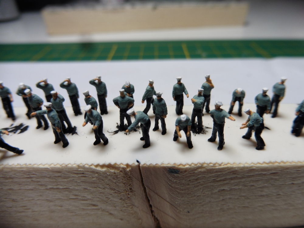

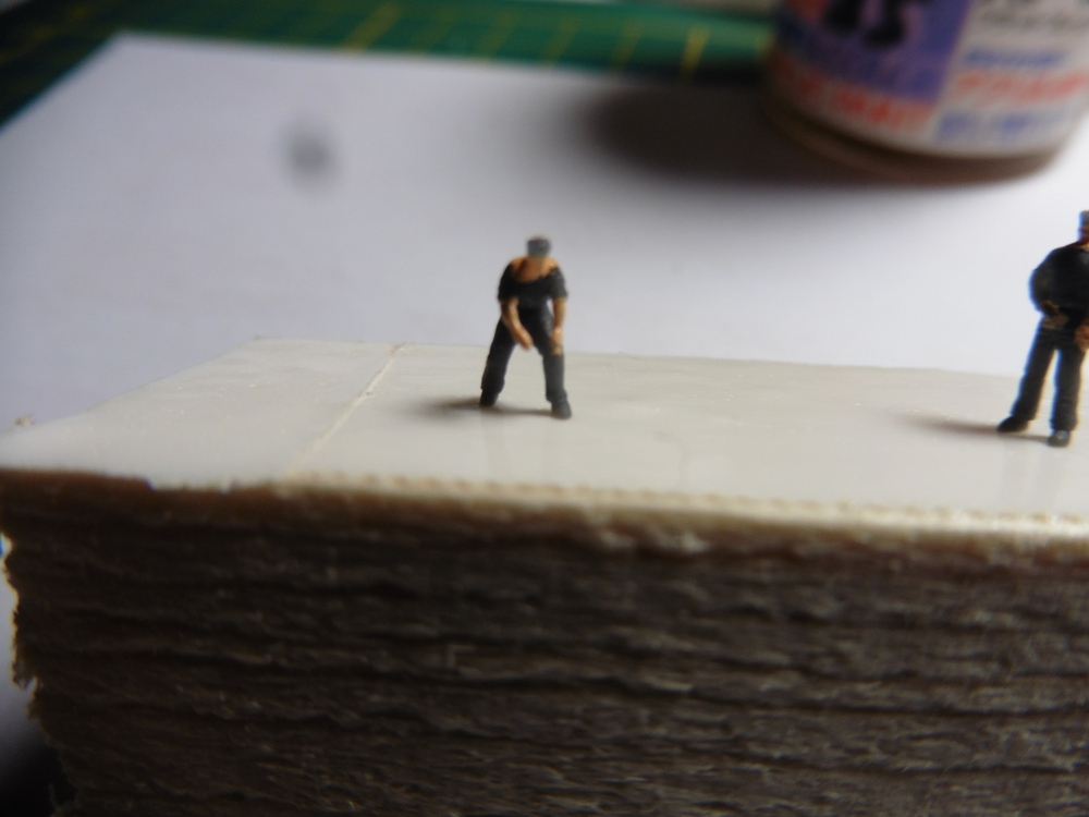

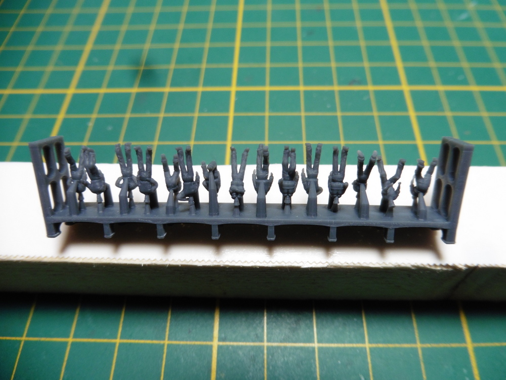

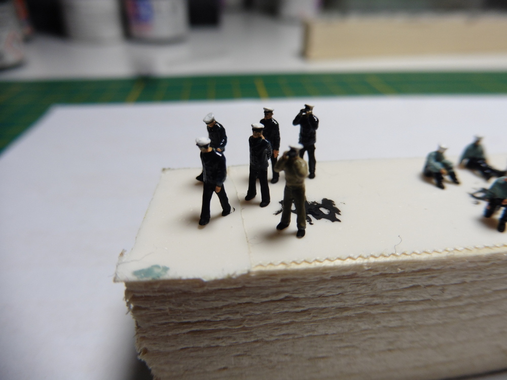

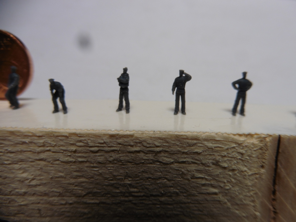

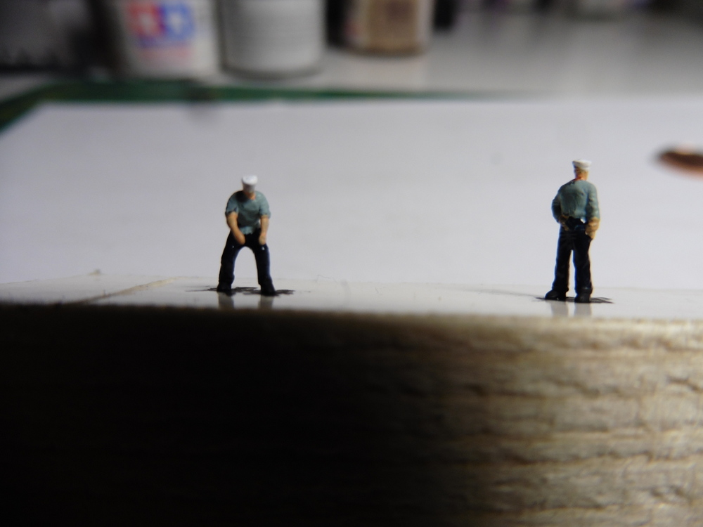

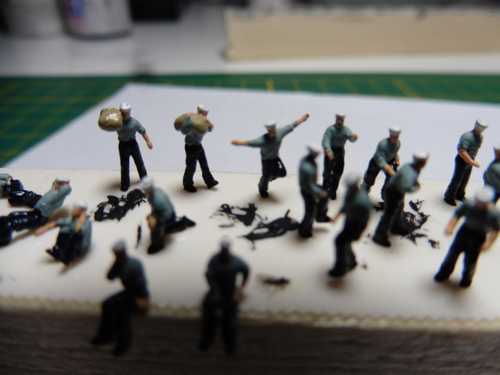

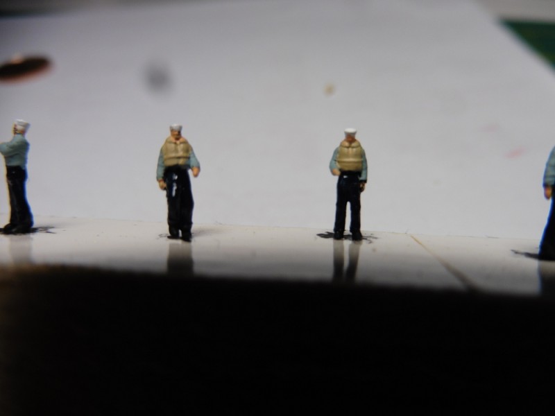

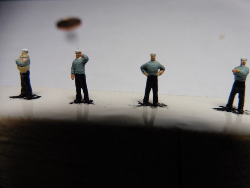

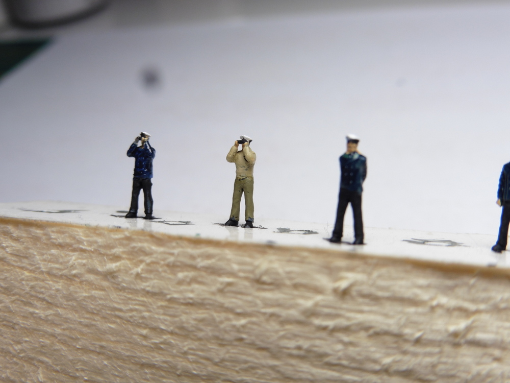

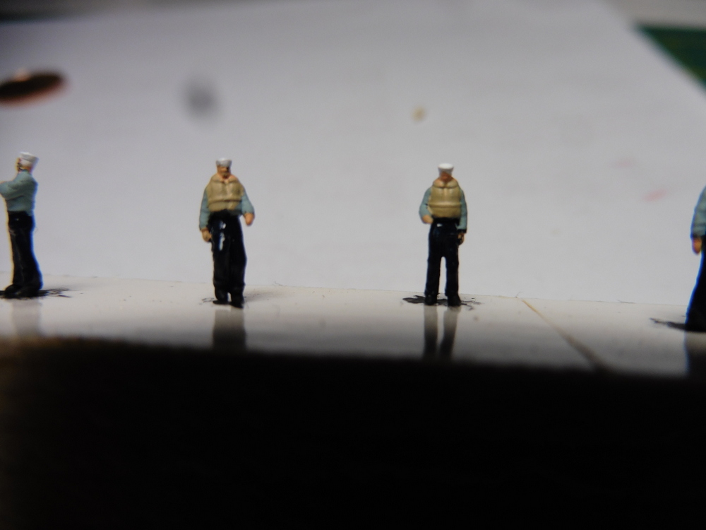

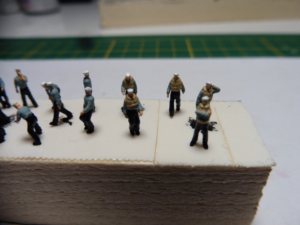

Nabend...oder besser Moin.... ist ja schon früh morgens
Erst mal Dank an euch 3 für das featback

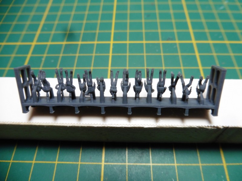

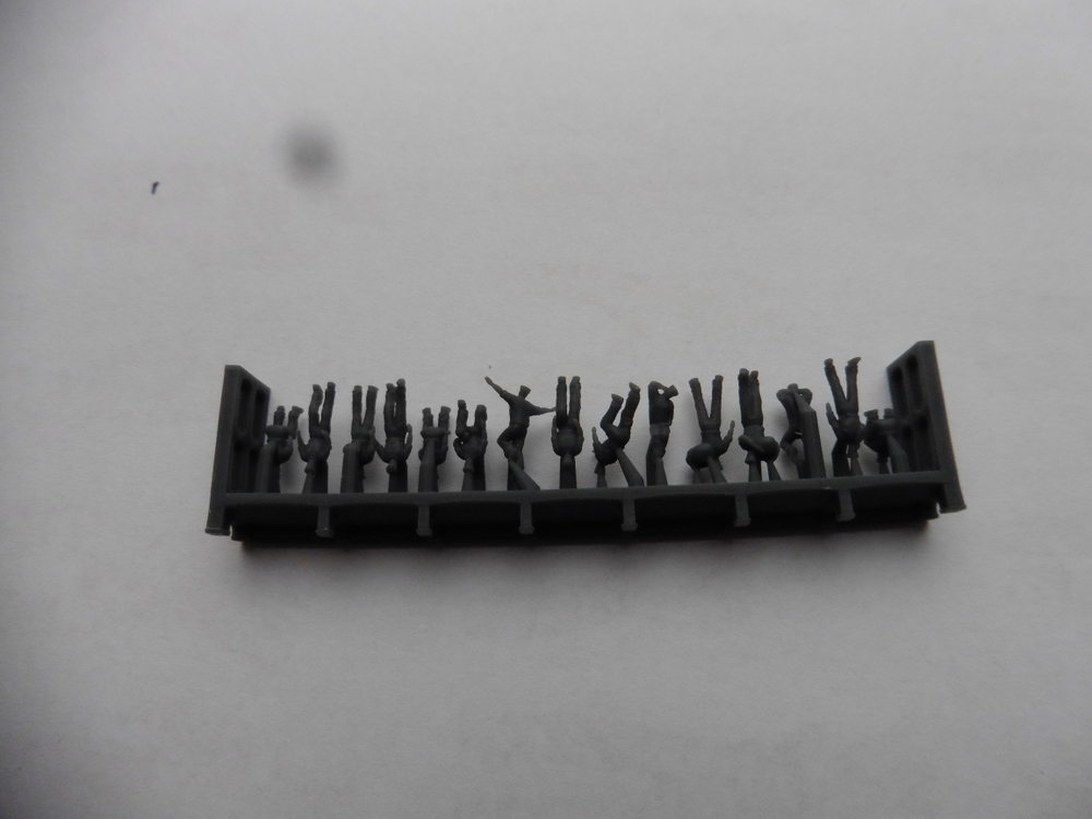

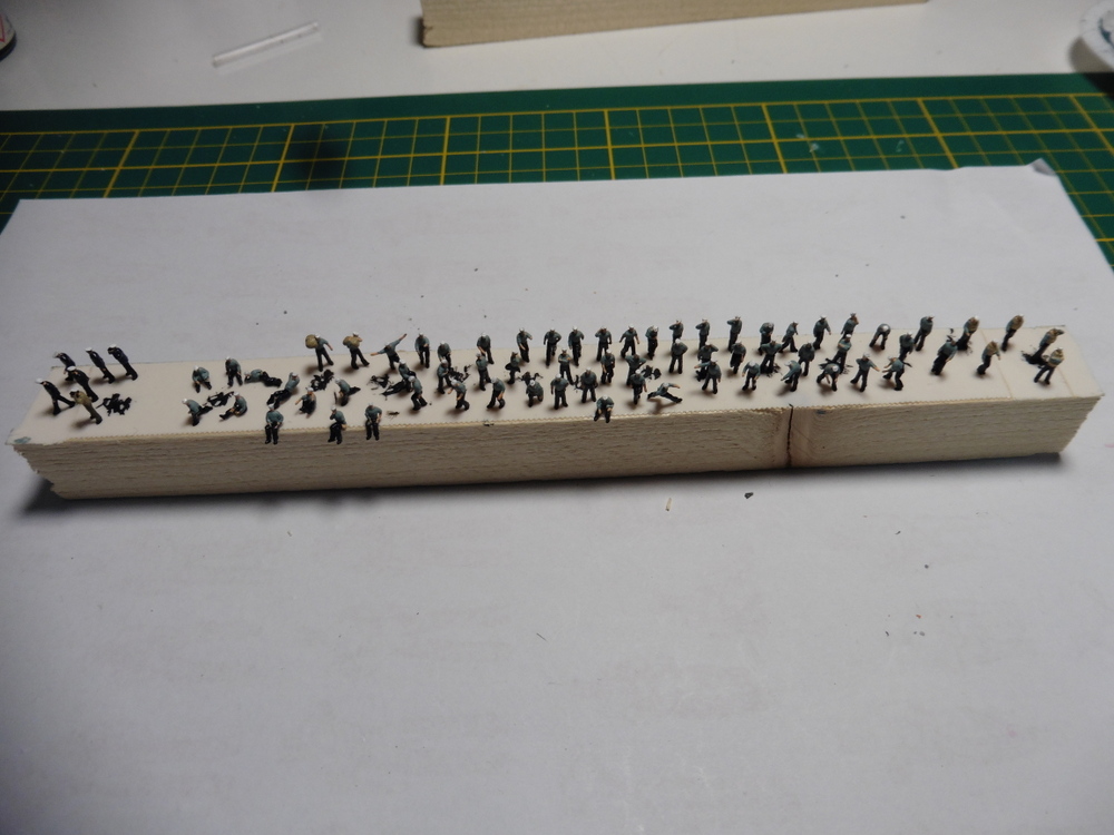

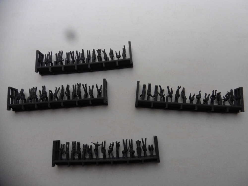

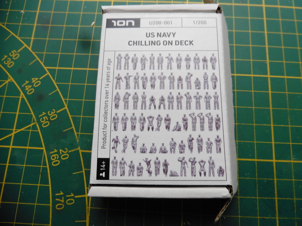

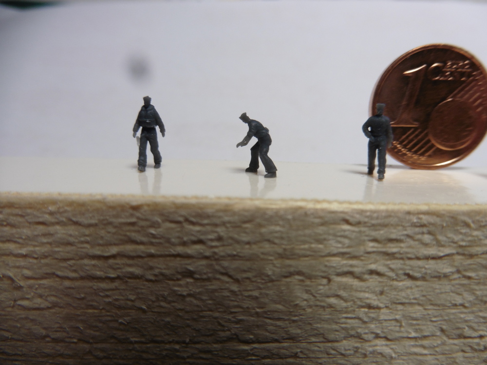

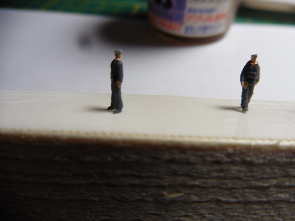

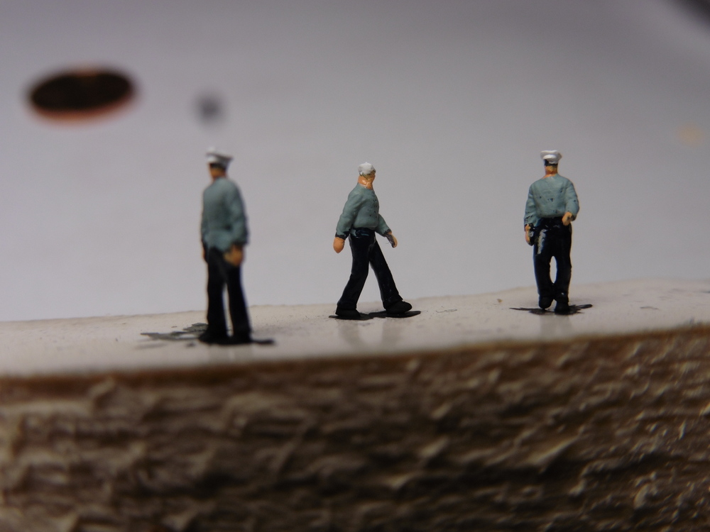

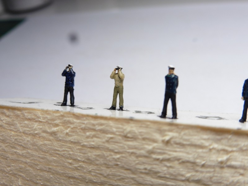

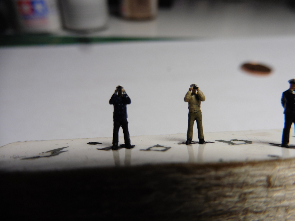

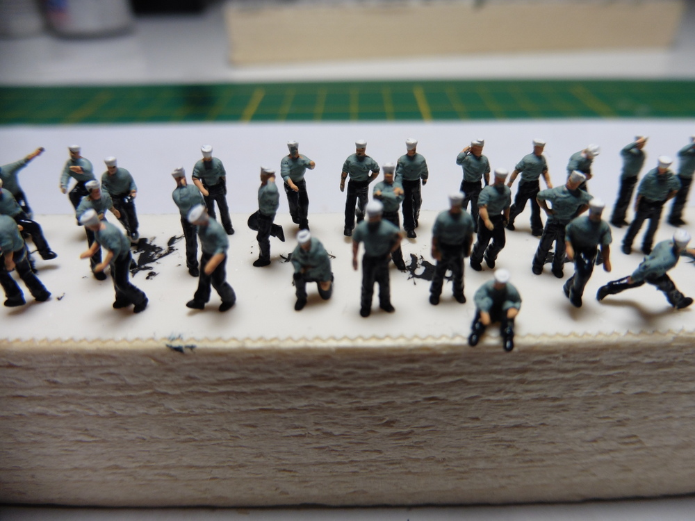

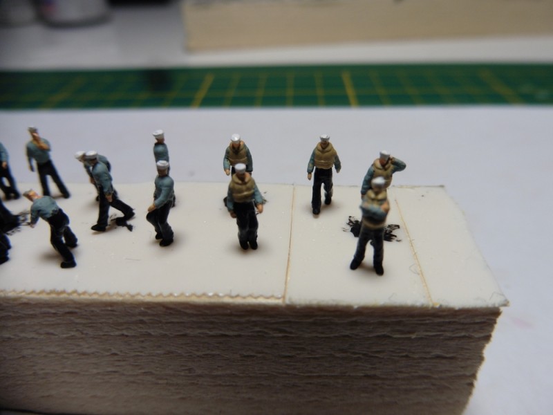

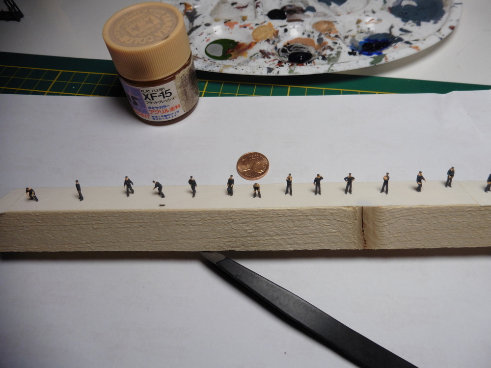

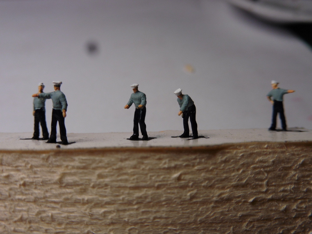

So , Besatzung vom Flugzeugträger . Massig Menschen die da mehr oder weniger gebraucht werden .
Da mein Träger mit 1/200 doch recht groß ist sollten dort dann auch Leute drauf , damit das ganze lebendiger aussieht .
In dem Maßstab gibt es leider nicht so viel Auswahl. Durch einen Tip bin ich auf ION gestossen .

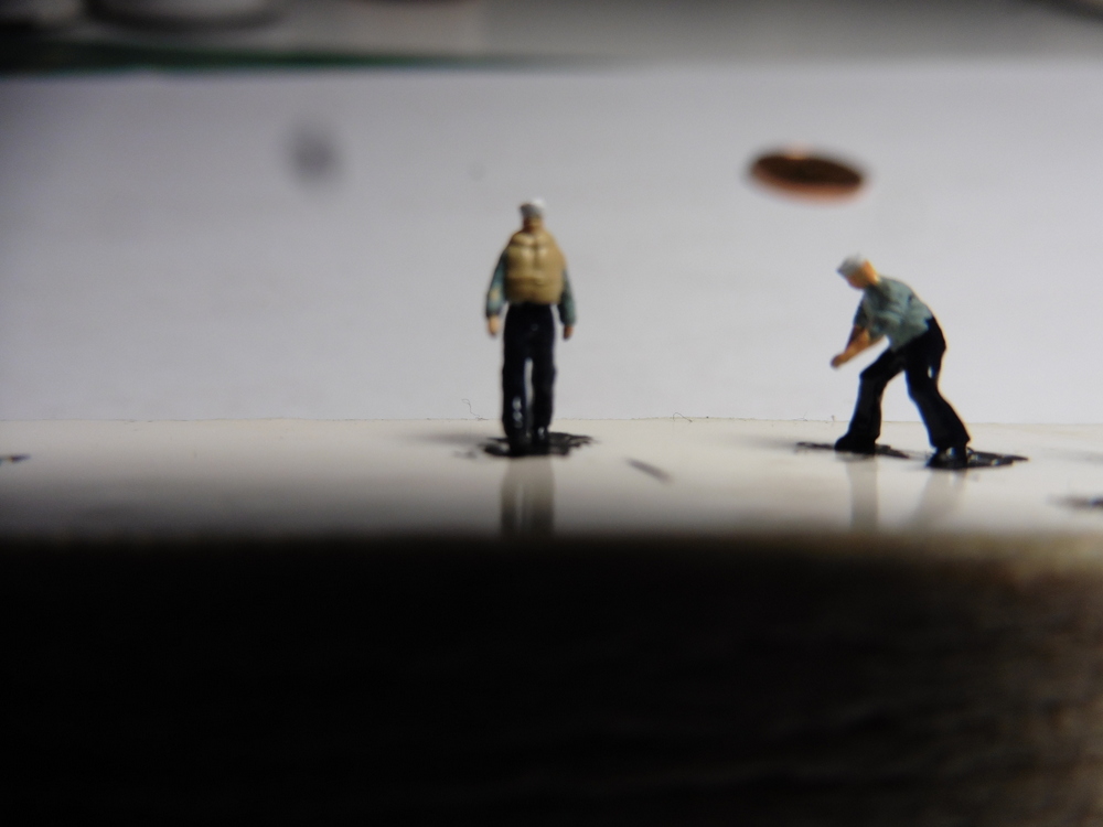

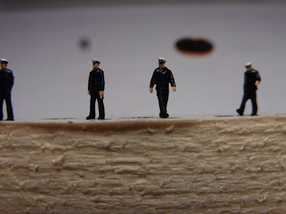

Auf einem Träger gibt es grob gesehen 2 Gruppen von Besatzung . Einmal die , die das Schiff an sich am laufen halten. Vom Kapitän bis zum Koch , das ist dann die Schiffsbesatzung . Dann gibt es noch die Deckcrew. Im Prinzip alles was man auf einem Flughafen an Personal braucht . Hier vom Commander bis zum Bremsklotzunterleger.

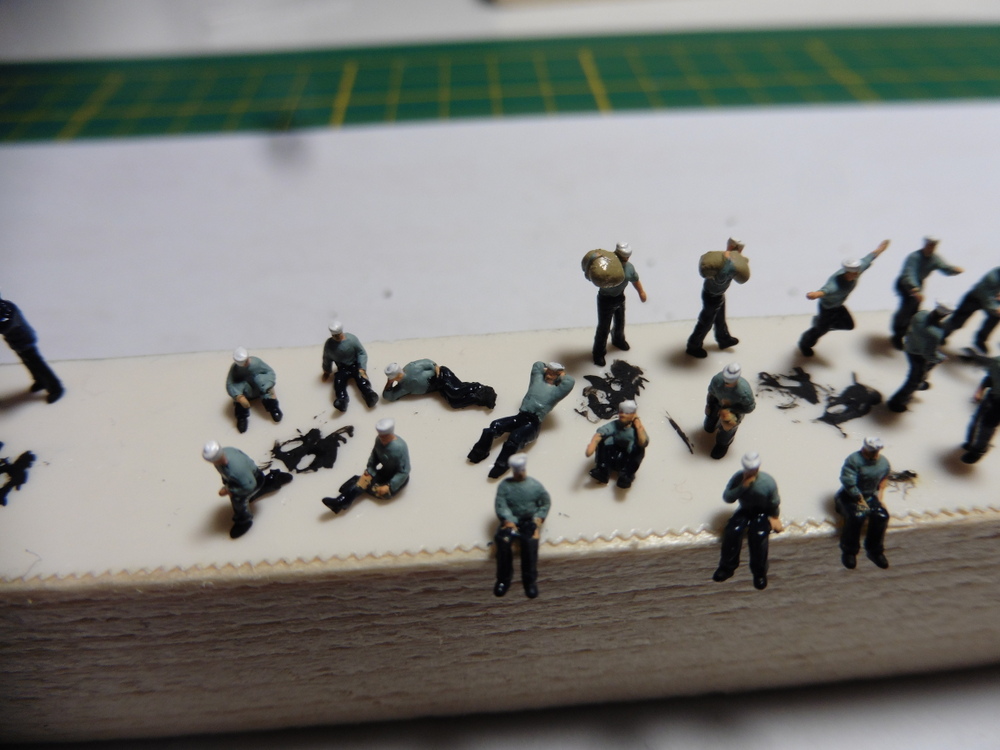

Ich bin mit der Schiffscrew angefangen da die farblich recht einfach sind . Schwarzes Schuhwerk , weisse Kopfbedeckung .
Offiziere .. schwarze Hose / dunkelblaue Jacke/ Mantel .
Soldaten : dunkelblaue Jeans hellblaues Hemd ggf Beigegelbe Rettungsweste.

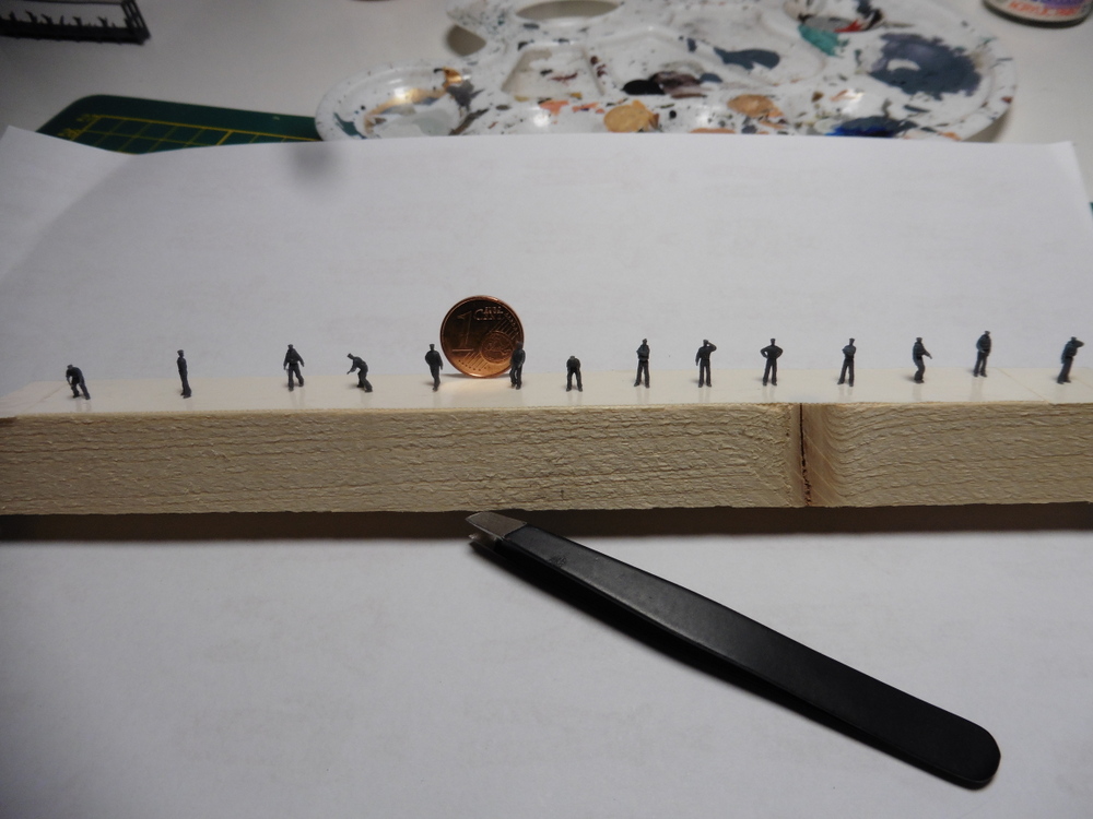

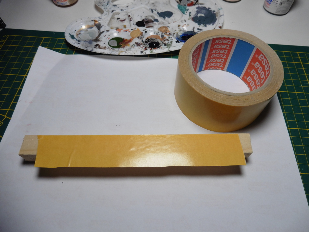

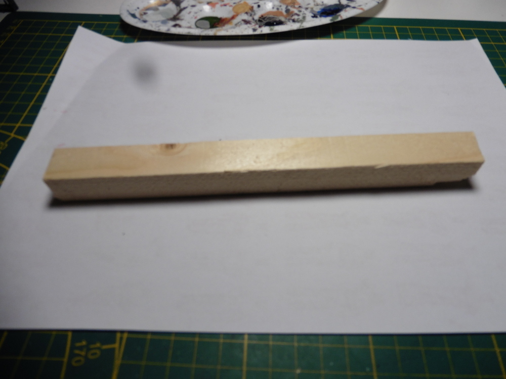

Tja 1/200 ist schon mal verflucht klein.....das Ganze ist also nur mit Lupenbrille machbar. Der Hammer ist , die Figuren gibt es auch in 1/700... wie man die Bemalen soll ist mir ein Rätzel.
Da die Figuren erst mal ausgeknipst werden , was nicht ganz einfach ist ( 3 köpfe sind mir abgebrochen , aber wieder dran ) Hab mir dann ein kleines Kanthölzchen genommen ( 2x2 cm ) habe dann auf eine Seite doppelseitiges Klebeband aufgebracht . Hierrauf habe ich dann die Figuren gestellt . Als erstes habe ich alles mit Hautfarbe bemalt ... ruhig großzügig ...
Dann halt alle weiteren Farben ...
So sehen jetzt meine ersten Versionen aus... ich denke das ist schon ok

- ModellfreakDD
- Beiträge: 2013
Ich finde die Figuren sehr gelungen
jetzt noch 200 Stück davon
In 1:700 gibt's die zum Glück schon als fertig bedrucktes Ätzteil. Da muss man nix mehr malen.

Klasse Arbeit, Ralf
Ahoi Ralf
Wenn deine Figuren in der verräterischen Makroausgabe bestens bestehen mögen, dann bin ich überzeugt, dass sie auf dem Träger zweifellos Bella Figura machen werden.
Dein bisheriger Bericht zeigt auf, dass du diesmal dein Modell mit Figuren beleben willst. Hast du dir überlegt, ob dann - entgegen deiner bisherigen Darstellungsart - nicht konsequenterweise eine Wasserliniendarstellung (inkl. Wasser) des Schiffes angebracht wäre.

so ich habe die erste Rutsche fertig bekommen. Hier haben wir also die Schiffscrew. Wobei mir das fast als zu wenig vorkommt . Da der Träger ja sehr groß ist könnten sich die 74 Mann echt verlieren . Na ja , nachordern geht ja immer
Tja nun sind eigendlich die Anderen Soldaten dran , die sich um die Flieger kümmern. Vom Piloten zum Mechaniker .
Da die aber gemäß ihres Einsatzgebietes verschiedenfarbige Uniformen haben muss ich erst mal sehen wo ich wieviel benötige .
Somit werd ich erst mal das weitere Equikment wie Stappler Fahrzeuge etc erstellen um zu sehen , was ich da man Männchen brauche .
