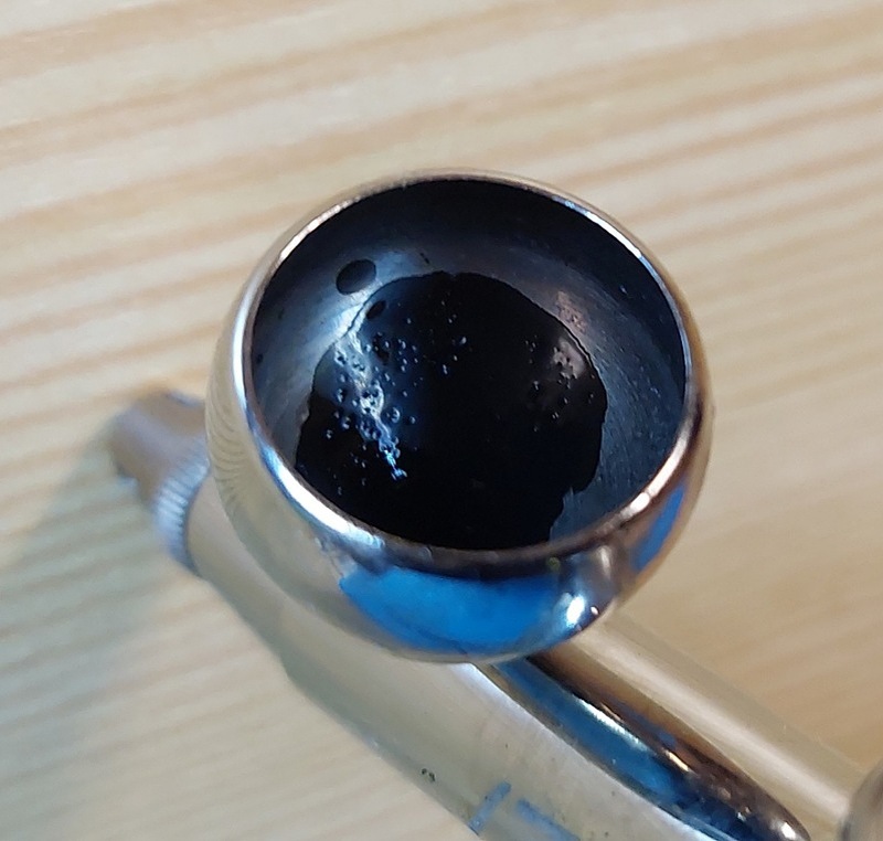

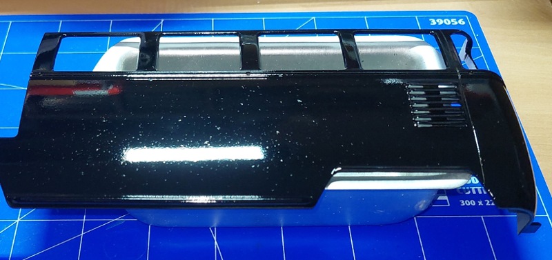

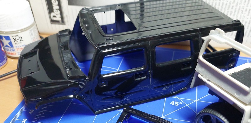

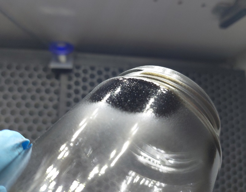

In der Tat bin ich gerade etwas ratlos und brauche eure Ideen oder Erfahrungen...
Ich finde den Fehler nicht.
Das Bild ist jetzt beispielhaft, aber zeigt, was ich nicht in den Griff bekomme.
Man sieht den "Dreck" im Lack. Meine Vermutung war, dass der Lack "dreckig" war, altersbedingt vielleicht auch irgendwas...
Aber wohl weit gefehlt... Mittlerweile habe ich vier (!) verschiedene schwarz#07 -unabhängig von einander- ausprobiert und IMMER das gleiche Bild, auch nach dem Filtern.
Alles mit H&S lackiert, mit (Universal-)Verdünnung gestreckt, (Farbe zu Verdünner) 2:1 bis 1:1 und noch dünner... Die "Pickel" kommen schon aus der Pistole. Vielleicht kenne ich auch die Ultra noch nicht gut genug, aber das Dach von Bulli ist ja ein Traum gewesen...
Ein "Gegen-"Versuch mit der noname-Gun steht noch aus...
Die Verdünnung (Dose & Hersteller) habe ich bisher immer verwendet, auch beim SLS, deshalb schließe ich die Verdünnung an sich aus.
Auch der Lack macht im Glas einen guten Eindruck...
Gebt mir ein paar Ideen.
Edit 19.08.

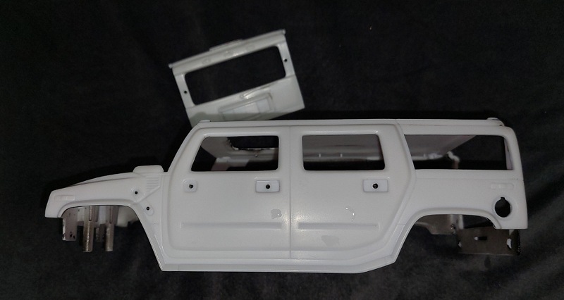

So sah jetzt der letzte (vierte) Versuch aus:
Je dicker ich die Schicht mache, desto glatter wird es und es sind nur noch wenige "Pickel" (und Details

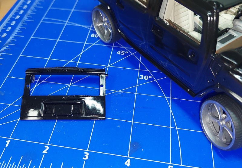

Das gleiche Lack-Bild zeigt sich auch auf der Heckklappe, die ist deutlich kleiner und wurde als erstes lackiert.
Oder der Lack mag die Verdünnung nicht...

Der Lack geht mit Spiritus ab, das habe ich schon an der Heckklappe versucht, da mache ich mir keine Sorgen.
Ich werde noch einen Versuch mit Color-Mix machen, vielleicht mag die schwarz#07 keine "Baumarkt"-Verdünnung...

Eine schwarz habe ich noch, die mache ich jetzt Halbe-Halbe...
Einen Teil dann einmal mit Color-Mix...
...und der Hummer schwimmt schon im Alkohol...
Ach ja zum Luftdruck, mit 0.4er Düse bei ca.1bar hatte ich die Versuche gemacht.
After the car-wash...

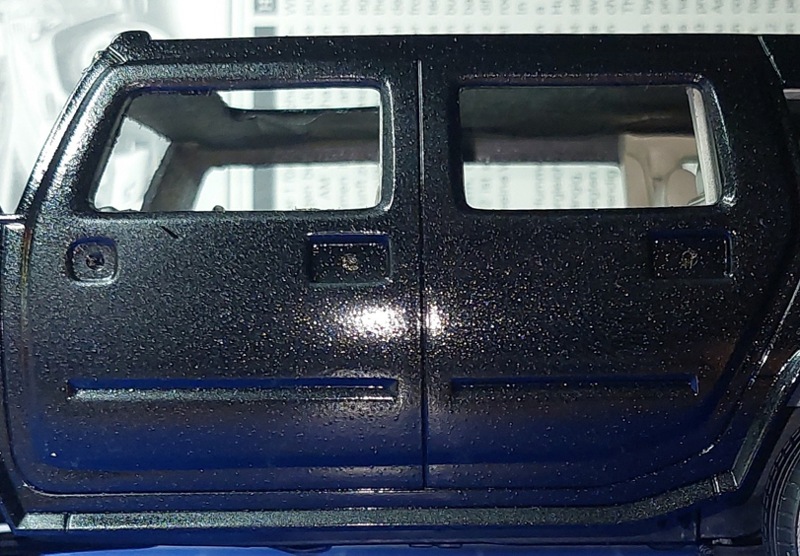

Ergebnisse:

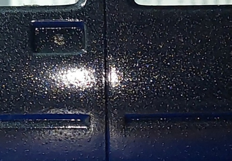

Ich breche jetzt einfach Mal mit der Tür ins Haus und behaupte, dass es an der Enamel#07 liegt.
1. bis 4. Versuch:
Ich habe nur mit "Baumarkt -Verdünnung" gearbeitet, so sieht das aus (hier: viertes , frisches Farbdöschen)
5.Versuch:
Neue #07 enamel, 5ml Farbe, 2ml Color-Mix.
Die China-Gun bringt die Farbe gar nicht durch die Düse.
Bei der H&S ging es. Und die Farbe zeigt das gleiche Bild...
6.Versuch:
Obige #07 pur.
China-Gun...
H&S quält sich, kein "Lackieren" möglich und was sagt der Farbbecher:
Warum mein Dach von Bulli so "gut" geworden ist, keine Ahnung, wenn ich jetzt dieses Desaster sehe...

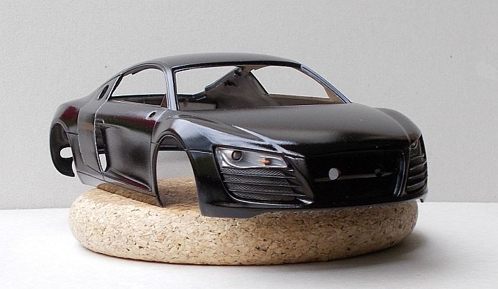

Revell Enamel 07 plus Color Mix, ca. 1:2,
0,3 mm, ca. 0,5 bar
Nachtrag: Könnte es sein, dass dein Problem gar nichts mit der Farbe zu tun hat, sondern mit der Luft aus dem Kompressor?

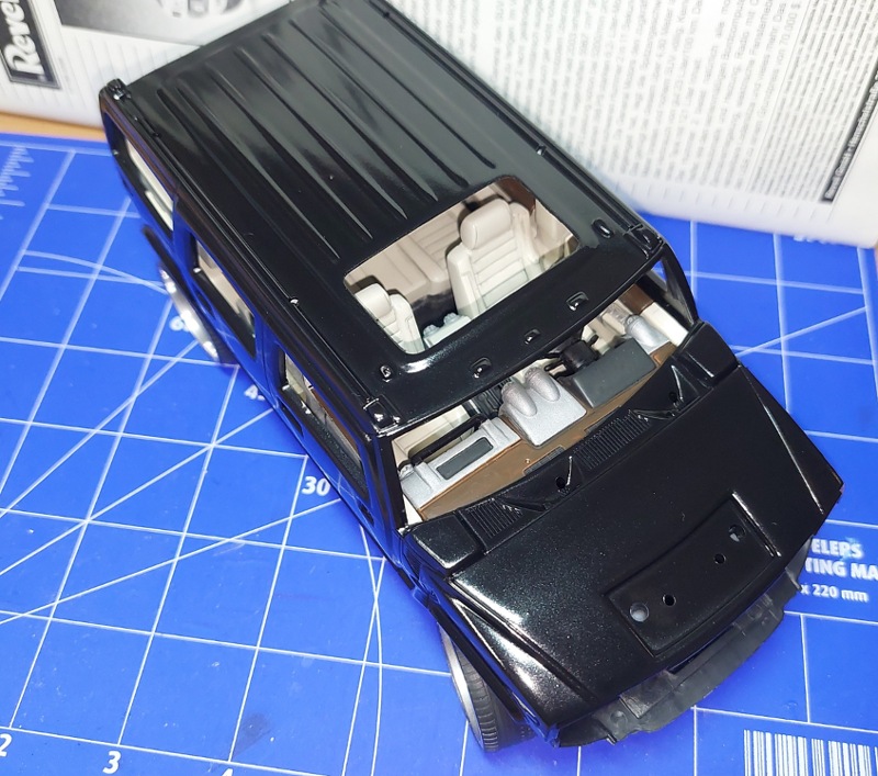

Hi Paul,
der R8 macht was her, gut geworden mit der #07
Kompressor schließe ich aus, da ein Speicher und eine Wartungseinheit mit Wasser und Ölabscheider dazwischen sind, unabhängig davon ist es eine "trockene" Membran-Maschine.

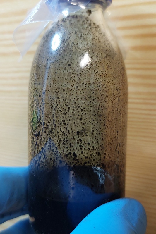

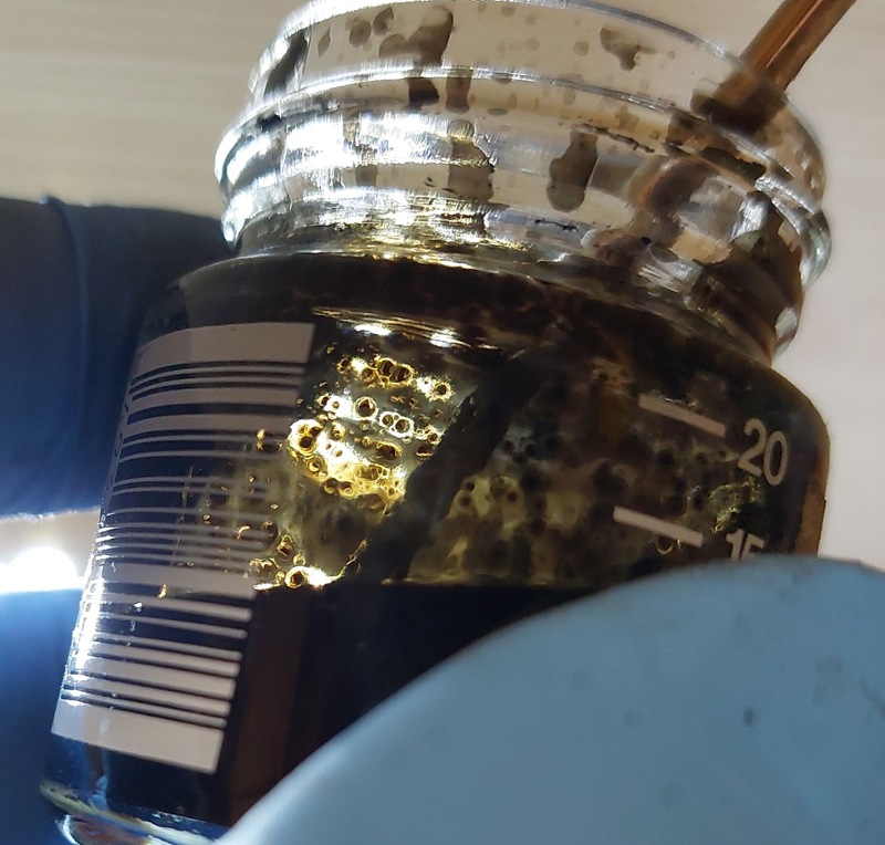

Auf den obigen Bildern sind die "flockigen" Farbe in den Gläsern noch nicht in der Gun gewesen. Die "Brocken" fallen schon nach dem Verdünnen aus, bzw sie sind ein Bestandteil der Farbe.
Alle Döschen waren bis dahin ungeöffnet!
Die Farben sind bei mir in normaler Umgebung gelagert, bei normaler (Raum-)Temperatur...
Hier nun die Ergebnisse mit Aqua Color. Geht sicherlich auch noch besser, aber ich war/bin schon etwas "angefressen"...
Damit kann ich gut leben...
... leicht überschleifen und polieren.
Jedenfalls kleinerer Aufwand, als das "Pickel ausdrücken"...

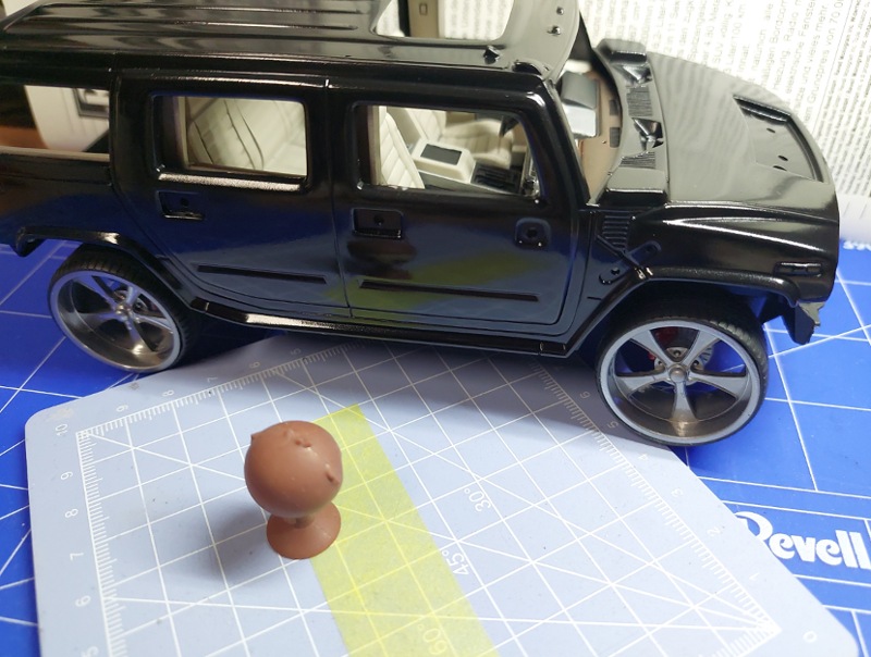

Eine Runde Tamiya compound und Nachpolieren, taugt

Ja, und das in vielerlei Hinsicht.
Bei meiner alten Gun ging ganz grob nur Luft an oder aus. Hier kann ich sogar die Luft relativ leicht "regulieren".
Mit der neuen Gun bekomme ich ("dicke")Farbe durch die Düse, da kommt bei der alten schon lange nichts mehr.
Auch der Hebelweg ist "übersetzt" und lässt minimalste Mengen Farbe dosieren. Und das alles schön gleichmäßig.
Bei der alten Gun musste die Farbe erstmal ins Sprühen kommen, bevor man "zurückregulieren" könnte. Hier bei der neuen geht das von Anfang an, dass Farbe kommt.
