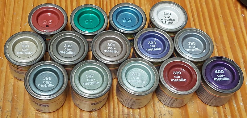

Im Fundus gibt's bei mir diese hier noch:
Fundus metallic
Fundus metallic
Re: Jaguar E-Type, 1:25, Revell #07291
Verfasst: Di 24. Okt 2023, 06:45
von IchBaueAuchModelle
Ohne rumzualbern: ich finde den Jaguar in einem Anthrazit sehr schick. Von dieser Auswahl käme für mich in Betracht:
  • 393 - 392 wäre für mich innen rot auch fast schon Pflicht. Immer eine tolle Kombination.
  • 397 könnte auch gut sein. Innen rot? Lecker.
  • 394 finde ich interessant und könnte die Form des Jaguar genau so unterstreichen wie 393 - 392. Innen angepasst blaue Farbtöne wäre meine Wahl.
  • 391 habe ich selbst schon lackiert und ich finde die schick. An einer C3 Corvette ähnelt sie der Farbe der Collector Edition. Helle braun oder beige-Töne kann ich mir vorstellen.
In der Reihenfolge ;)

Nur Doof, das es diese Farben nicht mehr gibt.... :thumbdown:
Verfasst: Di 24. Okt 2023, 10:11
von paul-muc
Wahrscheinlich müsste man die Töpfe öffnen und die Farbe auf einem Stück Plastik ausprobieren. Der Deckel entspricht ja nicht unbedingt dem Inhalt.
Ich wäre für 392, 395 oder 398, innen jeweils rotes Leder. Ich bin gespannt!!!!

Das stimmt. Die Metallicfarben sind super. Ich habe glücklicherweise einen Konvolut bei der "elektronischen Bucht" bekommen. Lediglich 390, 394 habe ich nur eine. 97 und 98 habe ich keine.
Nutzbar sind die nach Jahren auf jeden Fall noch. Ich habe gestern auch eine alte von Humbrol verwendet. Habe einfach ein wenig länger gerührt :lol:

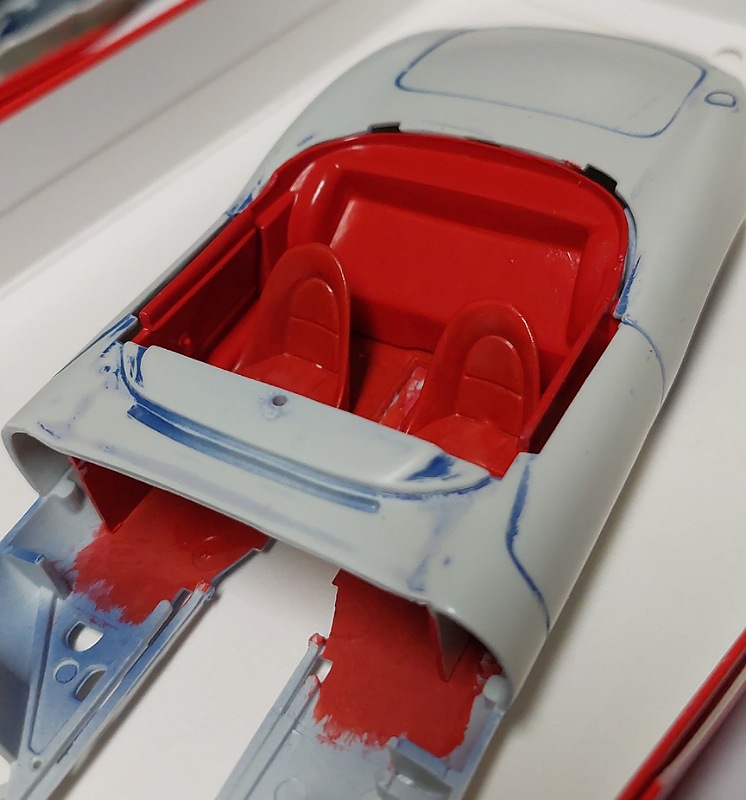

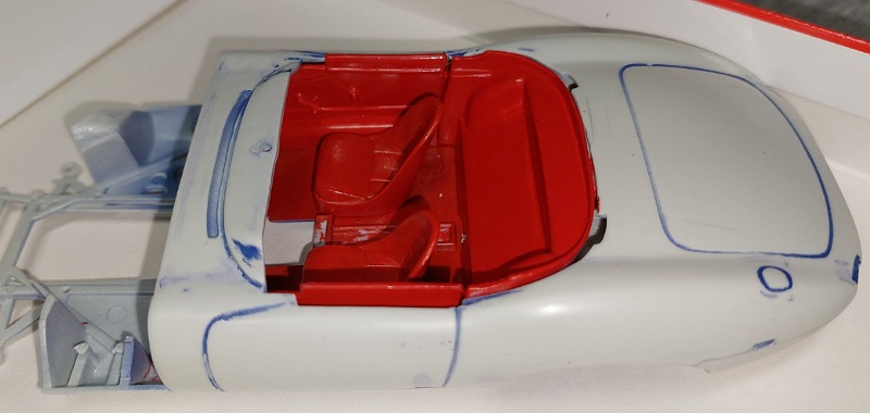

Alsoooo...
#31 feuerrot, glanz
#34 Ferrari/Italien rot, glanz
#36 Karminrot, matt
#330 feuerrot, seidenmatt
#331 purpurrot, seidenmatt
Das Rot für Innen ist nicht so, wie ich es mir vorgestellt habe, liegt aber an der Farbe selbst, schätze ich.
"Aus der Hüfte geschossen", habe ich #31 : #34 grob 3 Tropfen : 1 Tropfen gemischt.
Die genannte #32 habe ich nicht, ich schätze #34 war gemeint.
#330 mit #331 war mir zu dunkel/ zu "braun".
Der Teppich ist #36 gepinselt, mit anschließendem "Tupfen" von #31+#34 Mischung.
Roter Saloon
Roter Saloon
Der Rot-Ton auf dem Bild stimmt fast überein.
Man sieht (auf den Bildern) kaum einen Unterschied, obwohl die Sitze zuvor mit #331 "strähnig" gemasert wurden und "verblendet"...
Sitze
Sitze
Nun gut, erst einmal durchtrocknen lassen und dann weitersehen, was noch "gewasht" werden kann...

Das Rot sieht sehr satt aus :thumbup:
Mir gefällt es.
Verfasst: Fr 27. Okt 2023, 20:36
von paul-muc
Ich male Leder immer in matt, das ich dann einfach mit der Fingerkuppe poliere. So habe ich nur einen leichten Glanz und in den Vertiefungen bleibt es matt. Dein Leder scheint mir zu glänzend. Ich nehme an, das wird noch mattiert?
Bei den Farbtönen würde ich keinen Unterschied bemerken, egal welches Mischungsverhältnis in Rottönen. Ich hätte für den Boden einfach Rot mit etwas Schwarz abgetönt.
Ist der Einsatz schon in die Karosserie geklebt? Er scheint mir seitlich verschoben. Der Fensterschlitz ist an einer Seite schmal, an der anderen breit. Auch die Rückwand passt seitlich nicht so recht.
