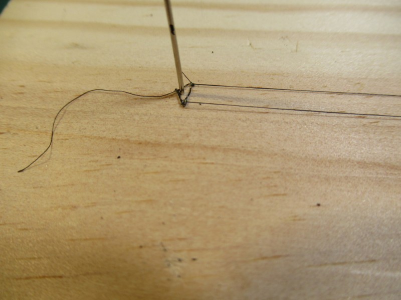

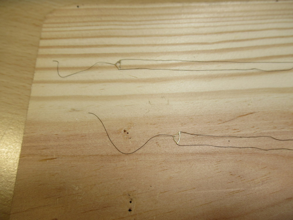

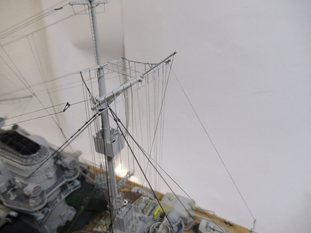

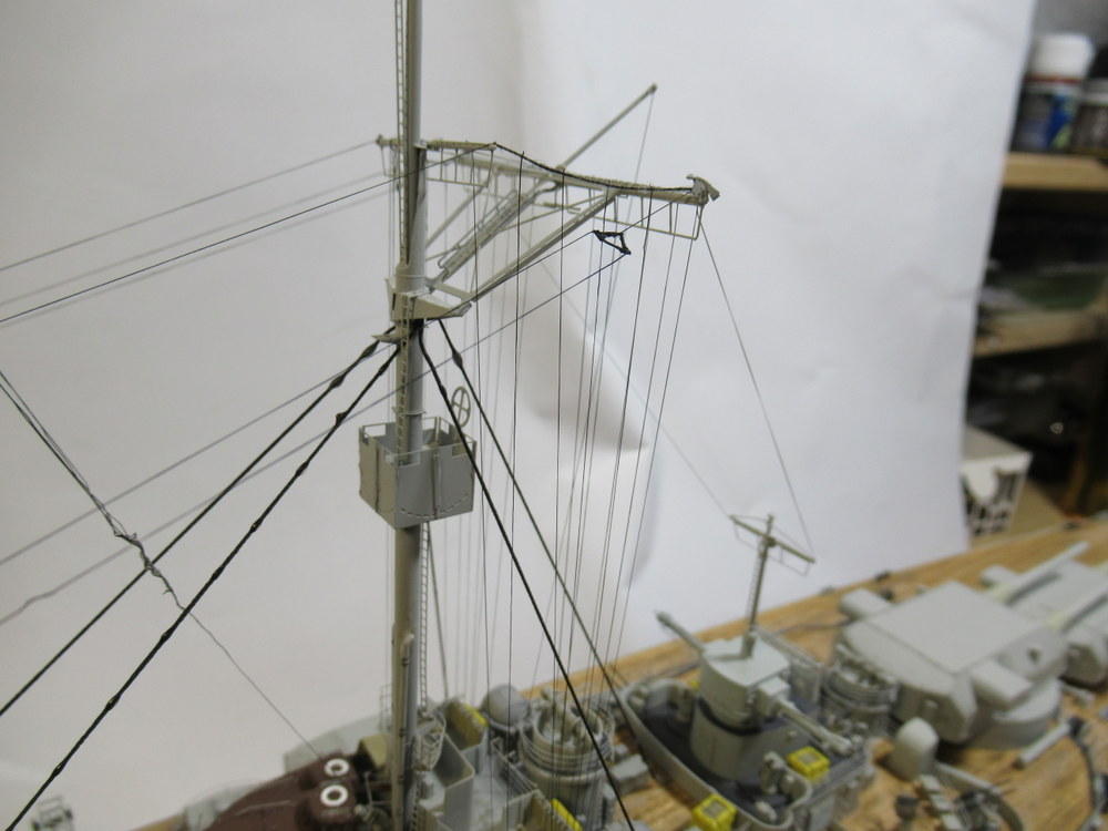

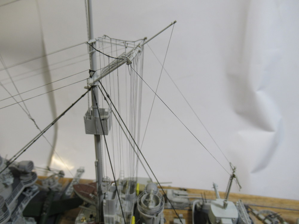

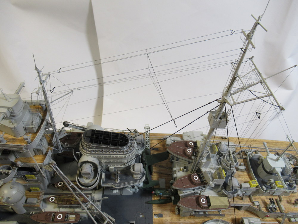

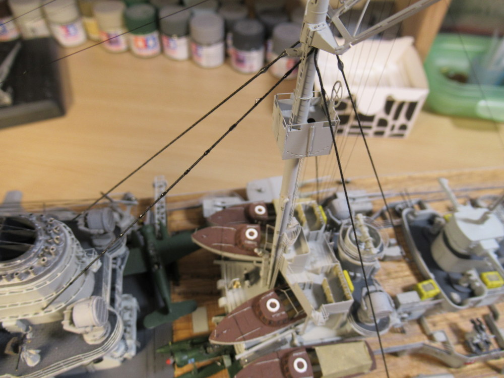

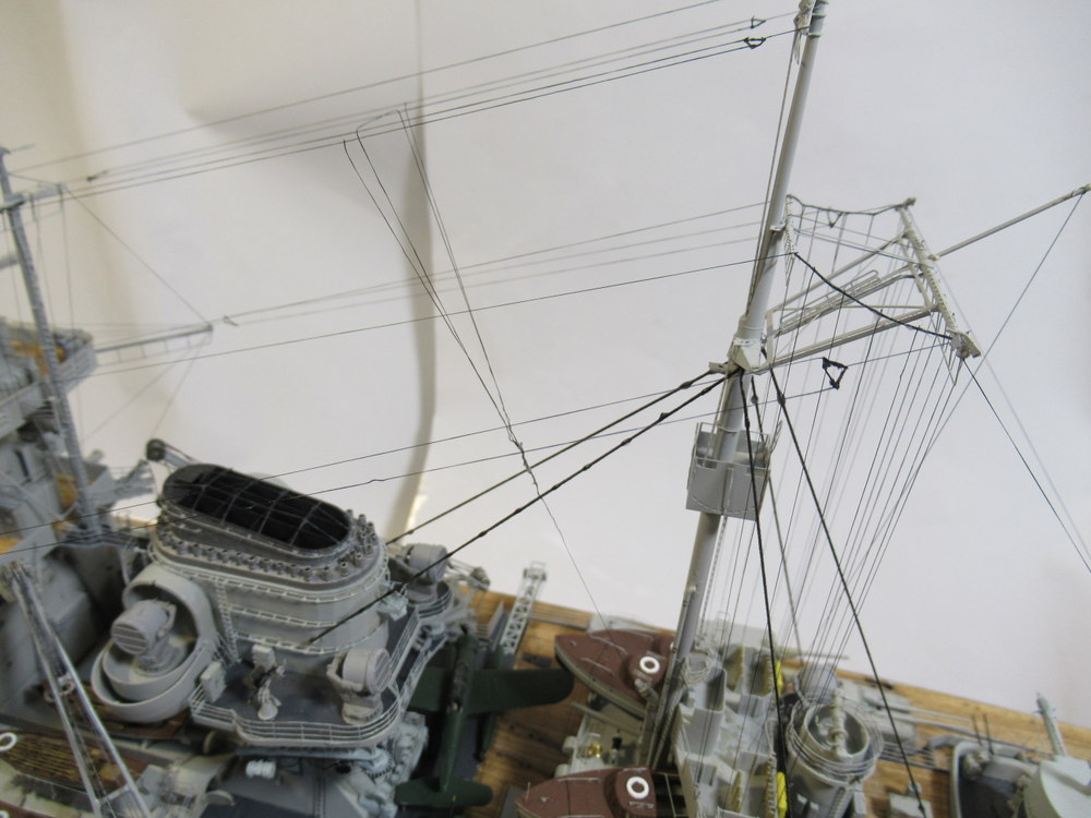

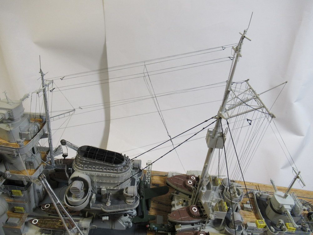

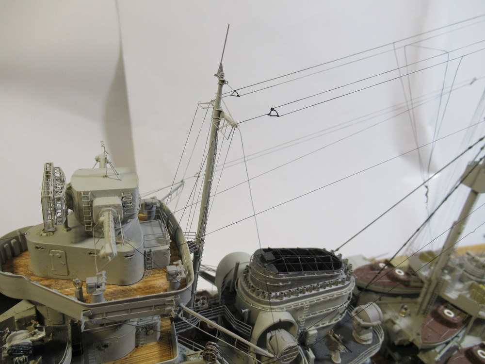

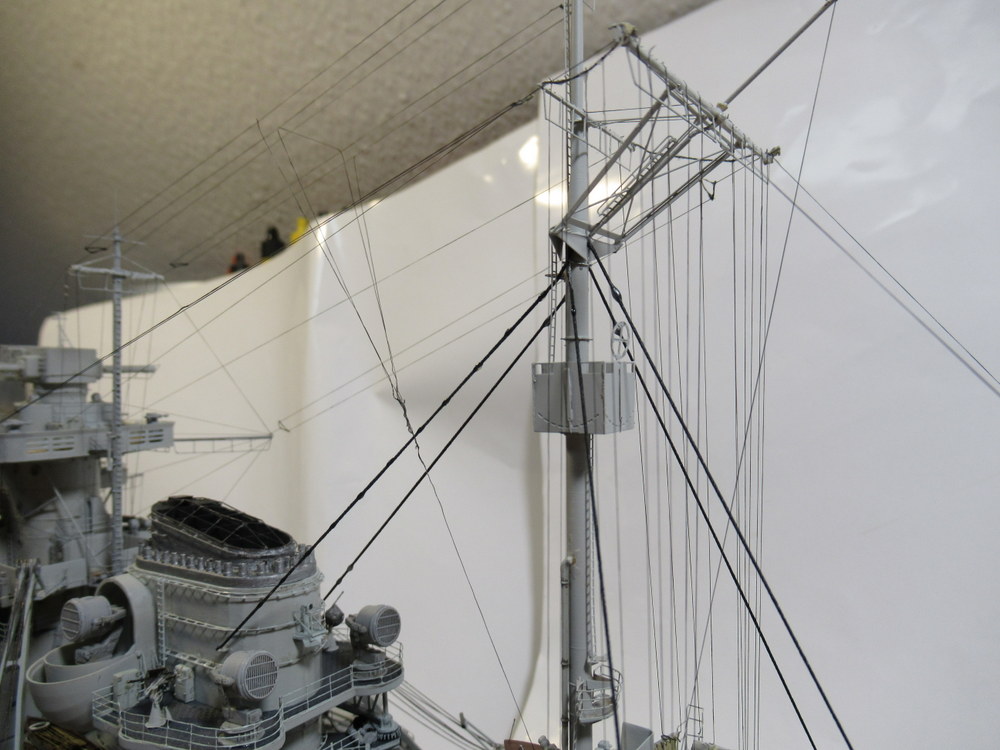

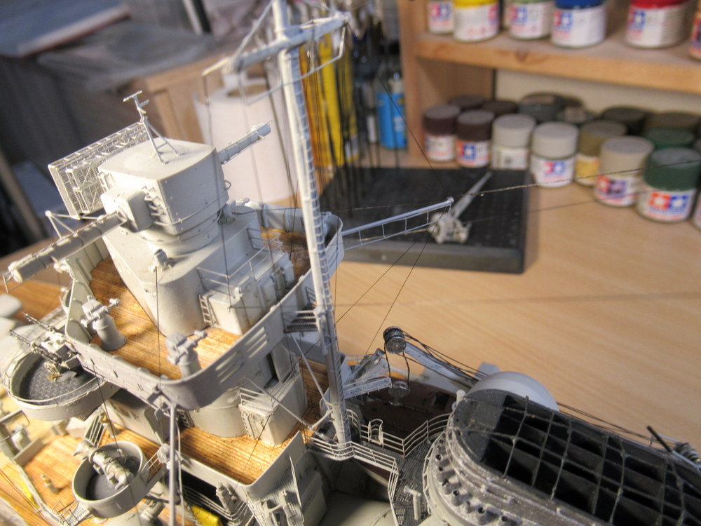

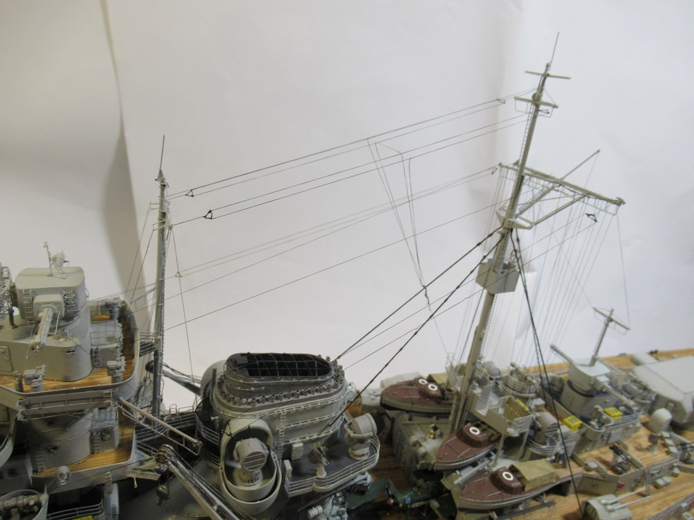

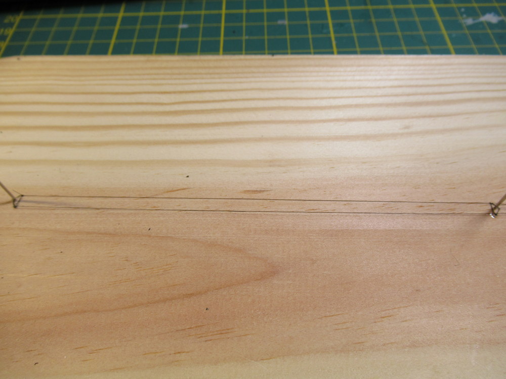

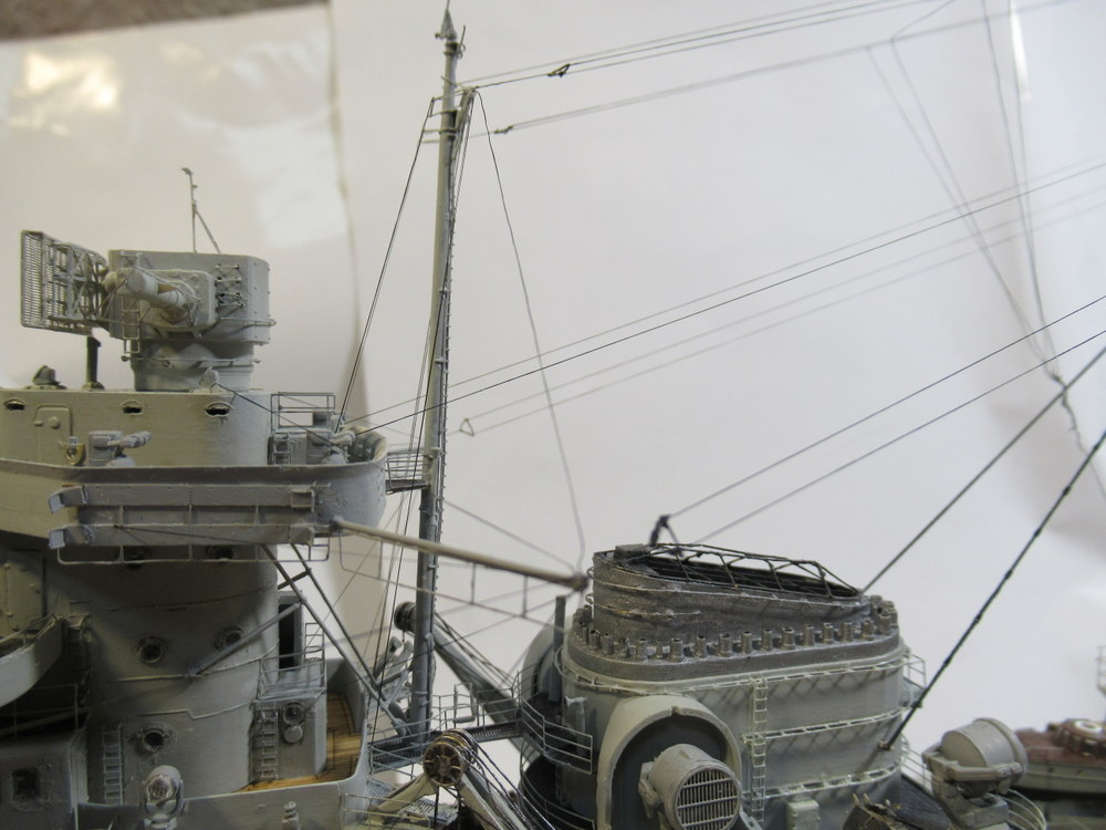

Das ziehen der Kabel stellte sich als größte Herrausvorderung dar . Verschiedene Kleber .. andere Elastefäden... nix hat geholfen .... ich hatte keinen Draht zu den Antennen gefunden . Der vordere Turm liess sich ohne Probleme Verkabeln .

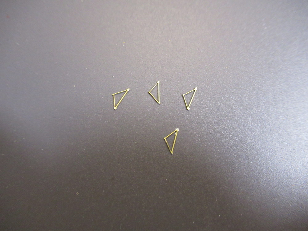

Am meisten haben die Doppelantennen von mir abverlangt . Entweder gingen diese kaputt oder ich hatte sie fertig und dann reisen sie nach dem anbringen .

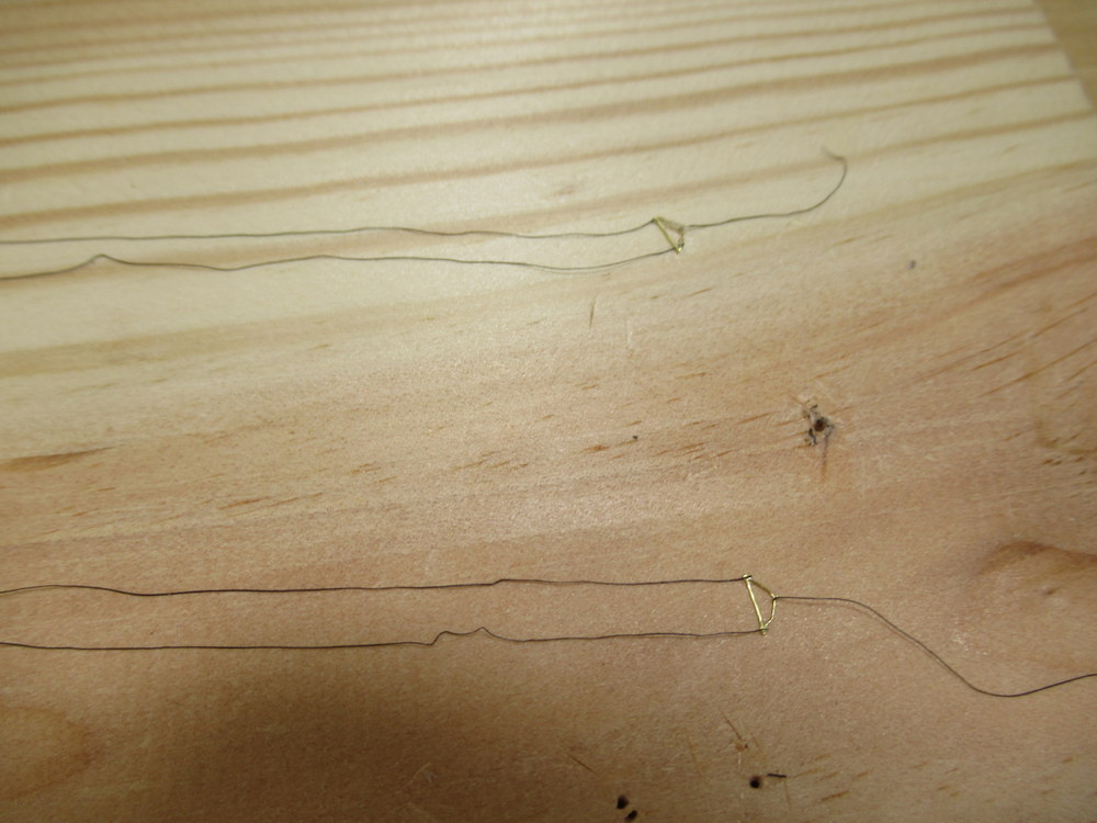

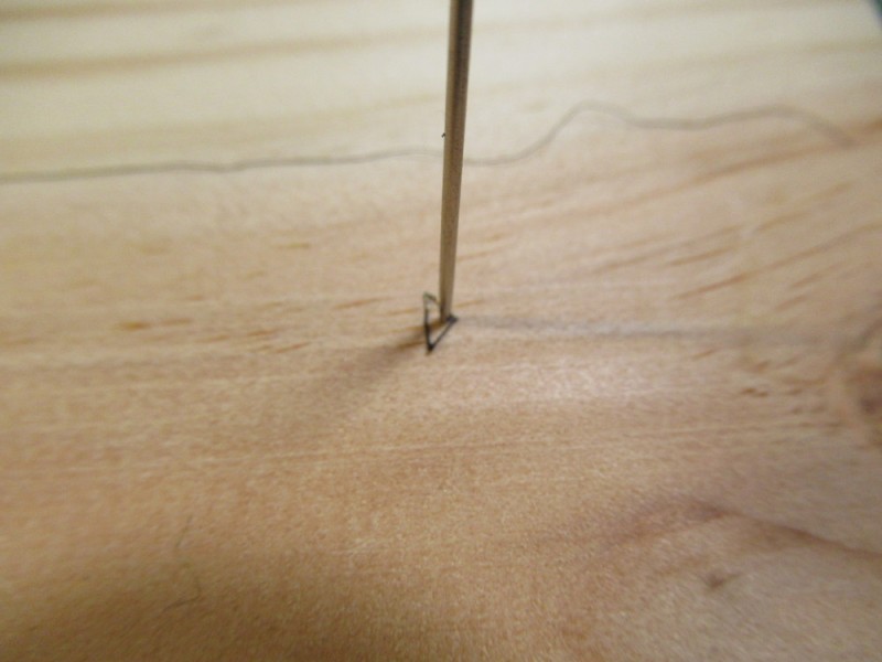

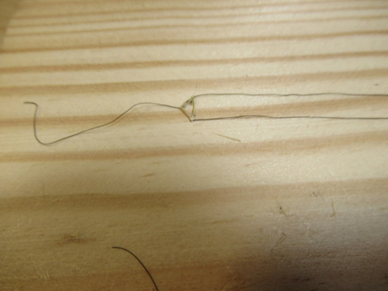

Hier mal ein paar Bilder wie ich sie erstellt habe
Auf der rechten Seite hatte ich ja schon alles Fertig . Also nur noch die Linke .

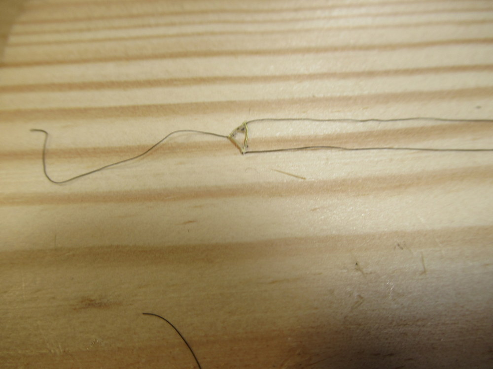

So waren die dann fertig . Als ich sie anbringen wollte musste ich feststellen , dass sie zu lang geworden sind . Also wieder von vorne anfangen . Ich hab es nun geschafft in den letzten 8 Tagen die zwei Doppelantennen anzubringen . Die zwei oberen Doppelantennen mussten dann noch in mittlerer höhe nochmals miteinander verbunden werden .

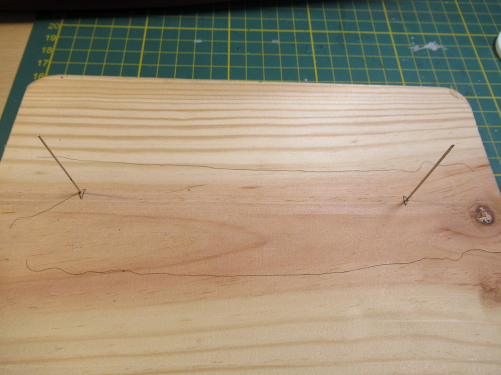

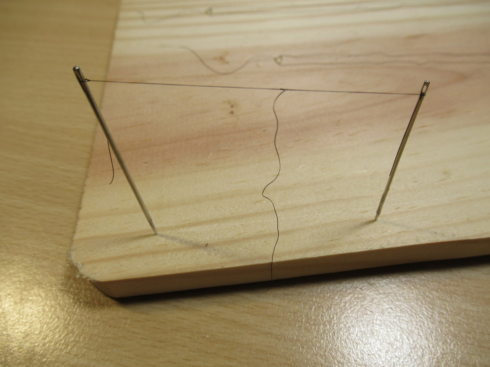

Hier habe ich dann erst einmal einen Testaufbau gemacht um zu sehen ob das funktioniert

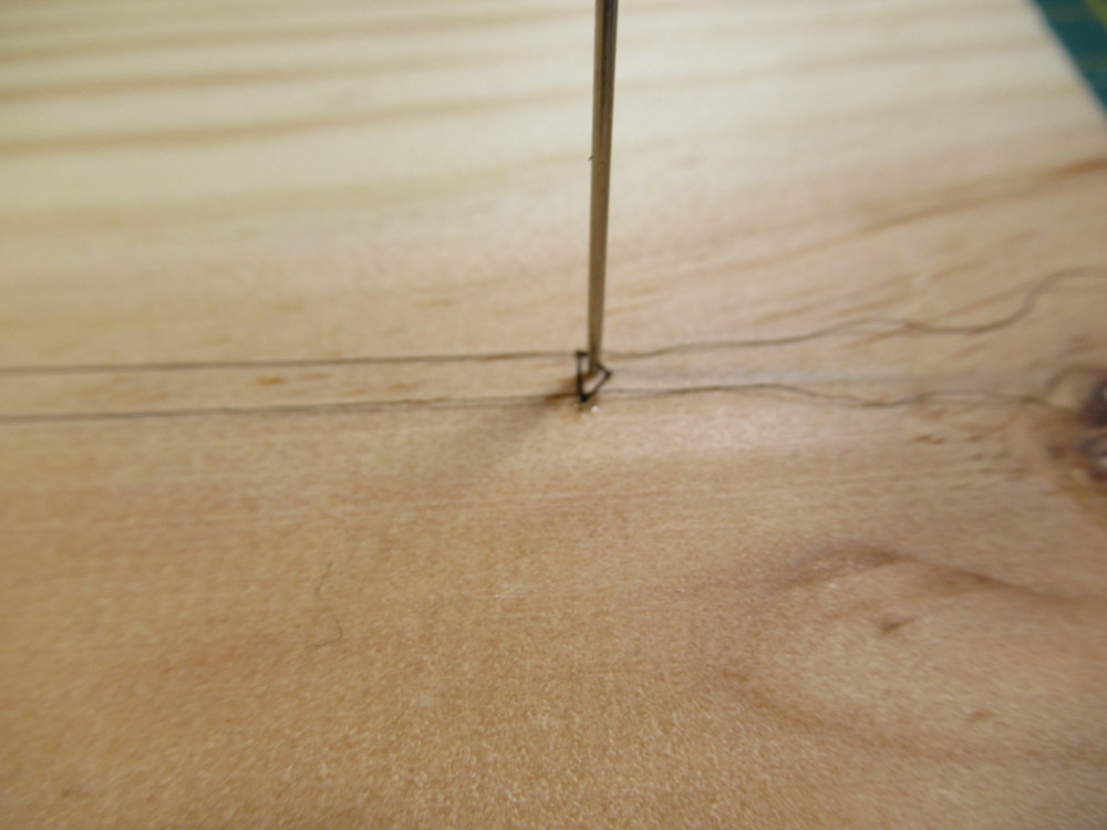

So sollte es klappen . Die 4 kabel musten dann verbunden werden und zur Unterseite des Flaggenstandes geführt werden .
Leider ist die verbindung der 4 kabel nicht so schön geworden wie erhofft . Hier werde ich wohl nochmals ran müssen .

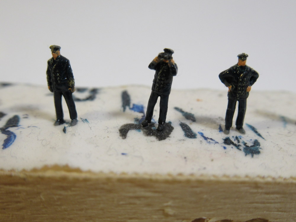

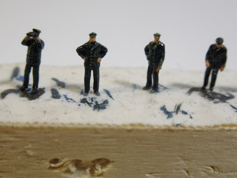

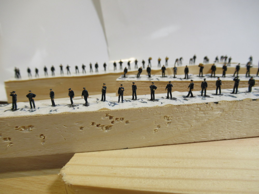

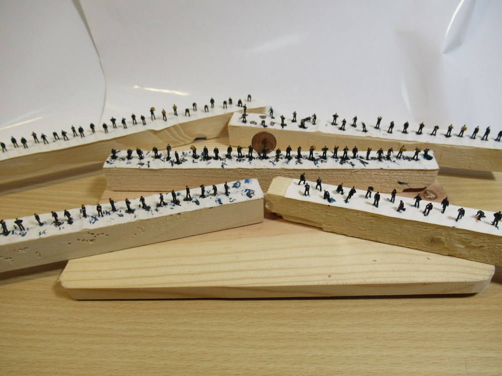

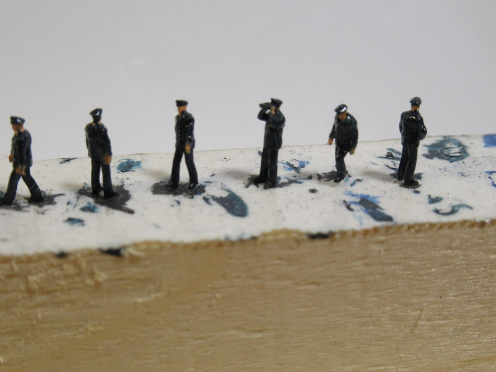

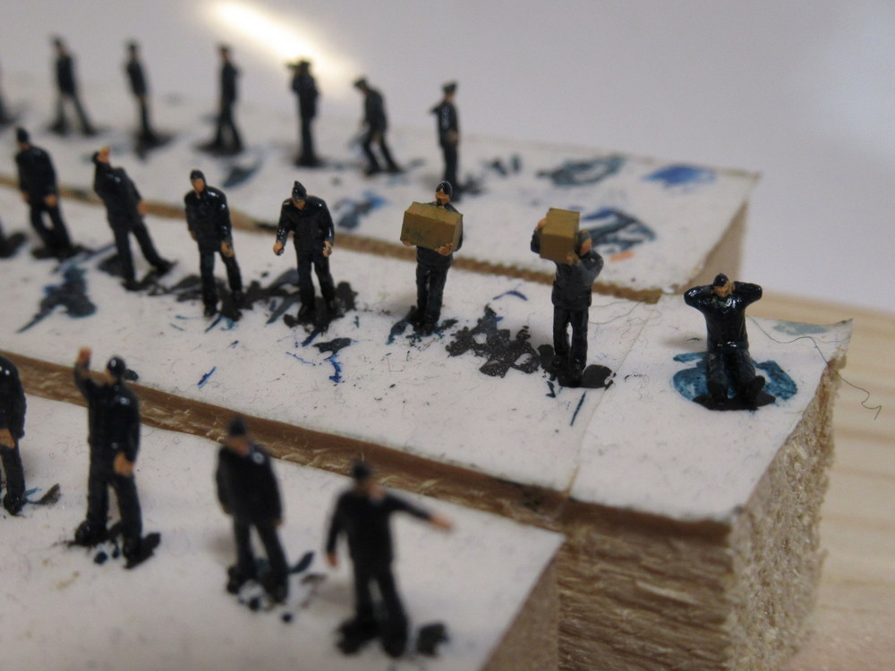

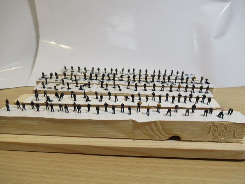

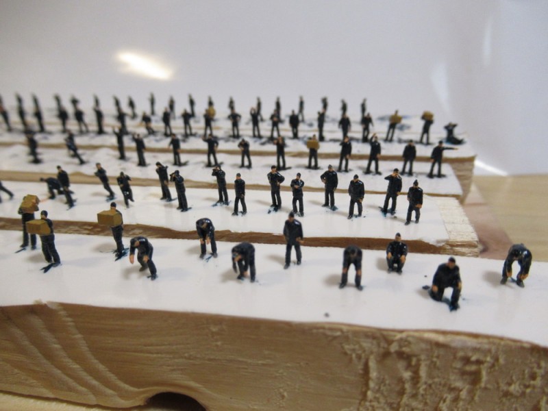

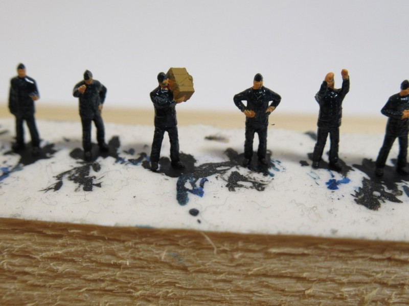

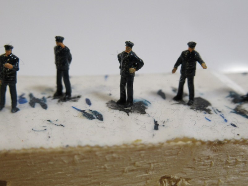

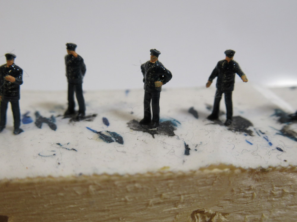

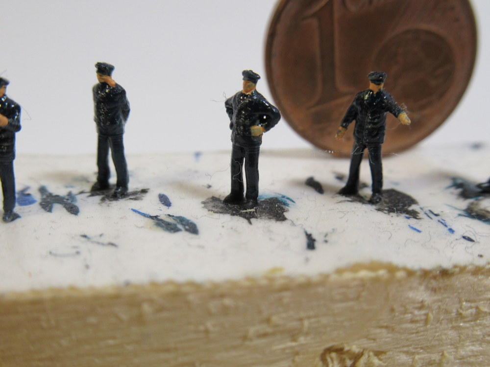

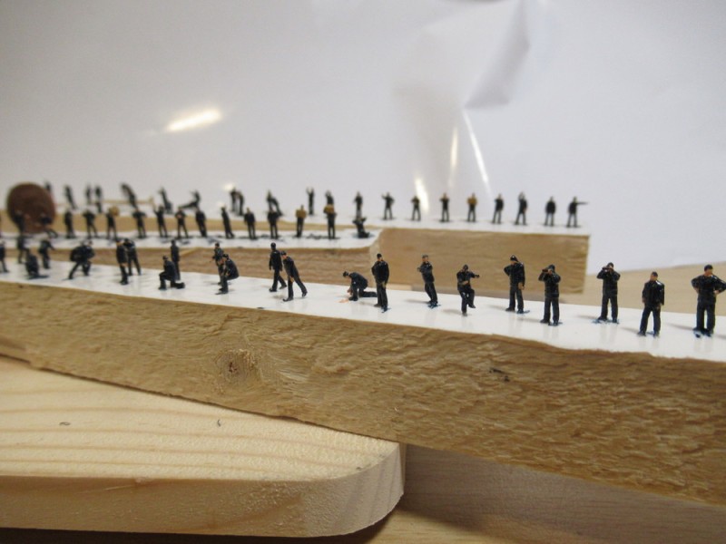

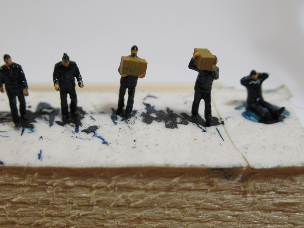

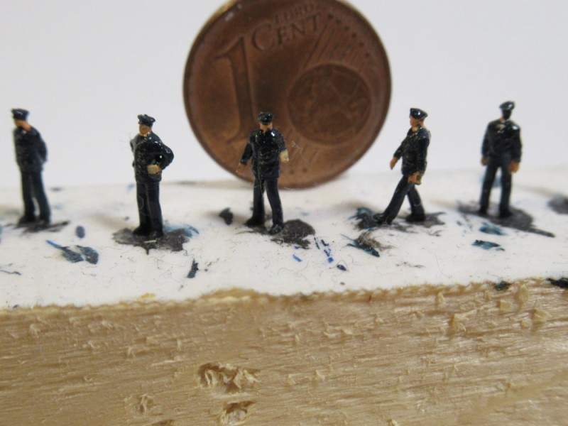

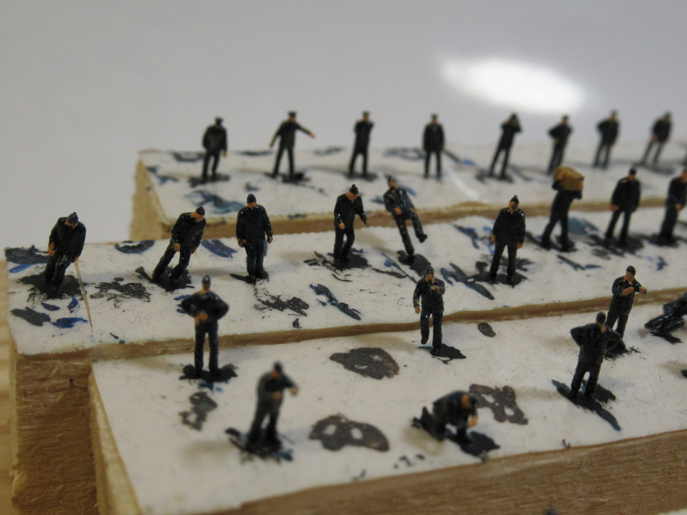

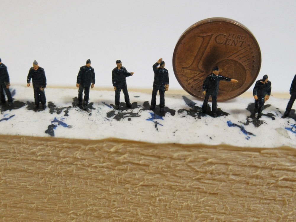

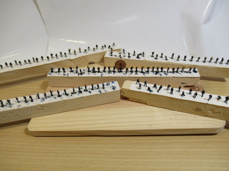

ich war natürlich nicht untätig und hab neben dem Rigging mich auch noch in Hafenkneipen rum getrieben um eine Besatzung für die Bismarck anzuheuern :lol:
ION Model hat mir die geschickt und ich hab den Jungs dann mal Gesichter und Hände gegeben und dann noch eine dunkelblaue Uniform
Die Männer von Flake werden bald an Board gehen um die große weite Welt zu erobern :D :thumbup:

Hui, die sind ja winzig :shock:
Wat ne Fleissarbeit. Respekt! :)
Gruss, Steffen.

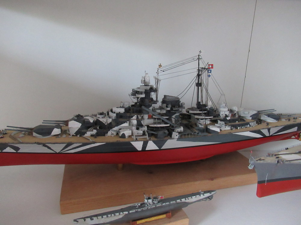

@ MichaelR1.. also die Tirpitz ist schon anders als die Bismarck . Da ja nur in den Fjorden gelegen sind hier mehr Flugabwehr etc. Die sind natürlich in Ätzteilen viel schicker als die Plastikgeschütze vom Bausatz . Aber die sind auch äußerst fummelig zu bauen !!!!

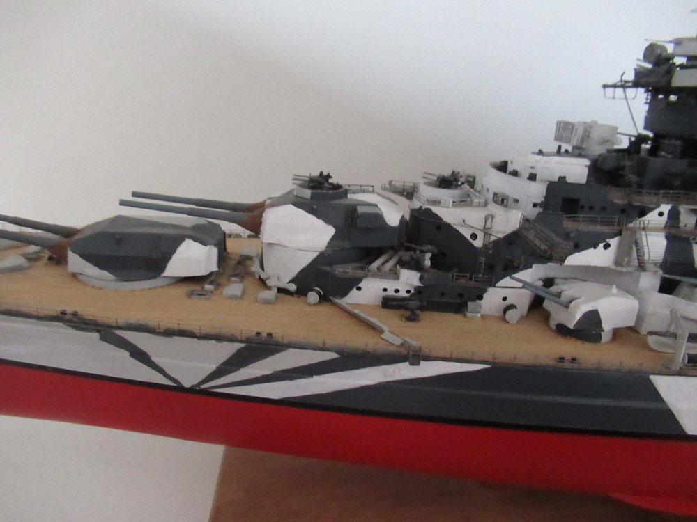

Weiterhin ist die Farbgebung der Tirpitz auch anders . Von Grau über Streifen bis hin zu Blattmuster haben die alles gemacht .
Ich fand das Streifenmuster am besten .

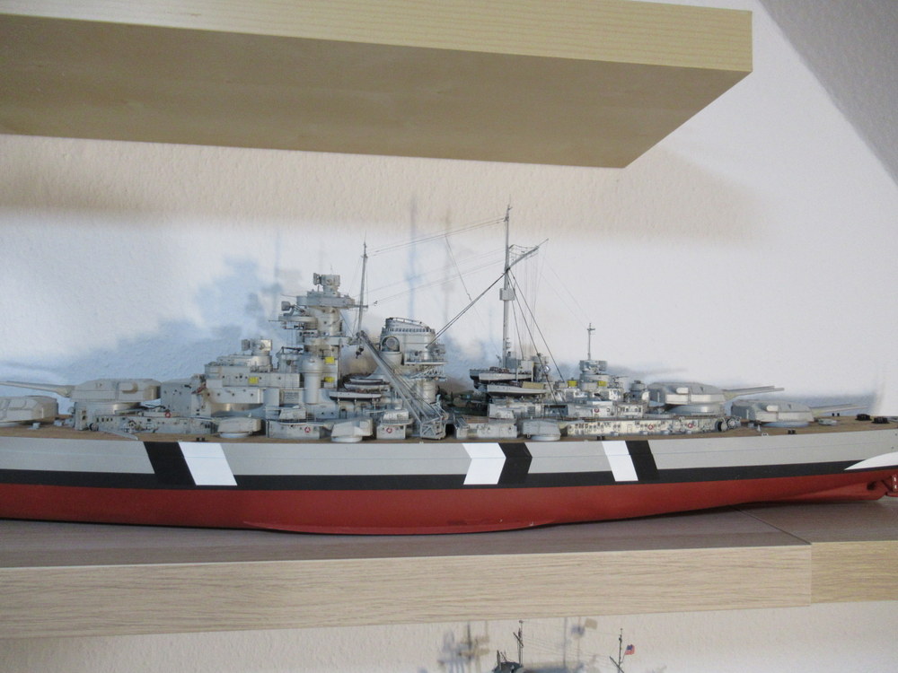

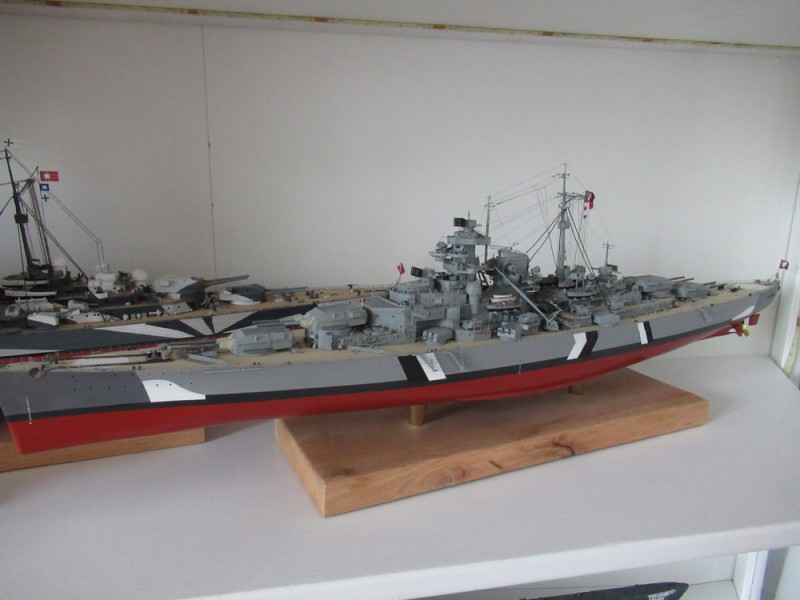

Bismarck 1/350
Tirpitz in 1/350
Für die Tirpitz wirst Du ein Ätzteilset brauchen sowie ein Holzdeck . Beides wirst Du bei den Kollegen aus China in einem recht günstigen Set erwerben können.

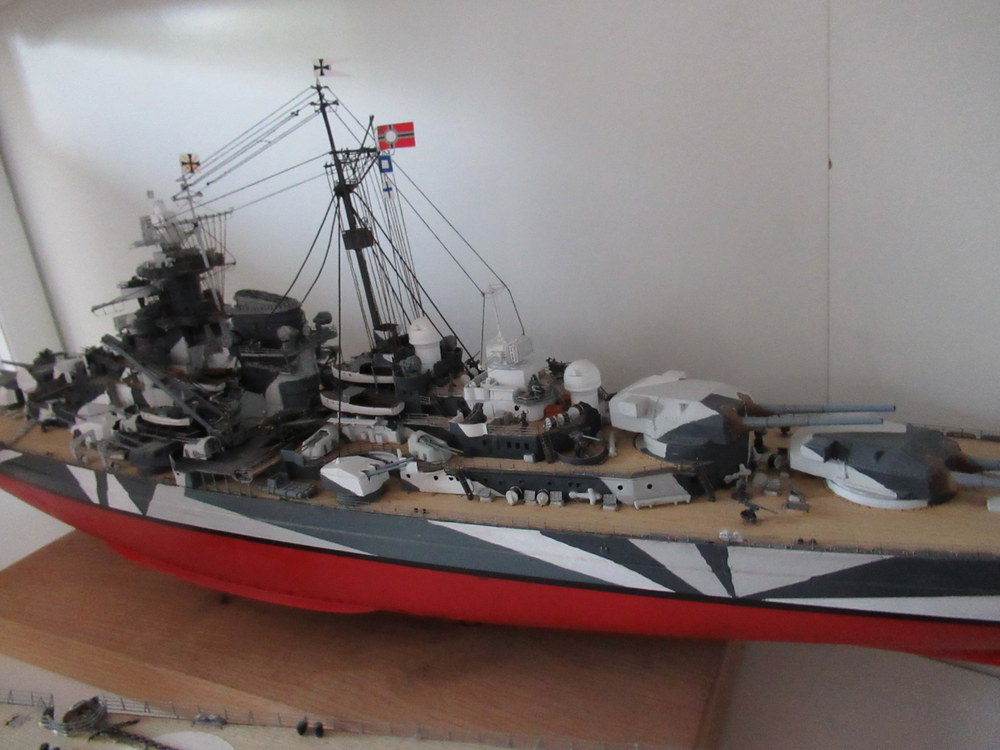

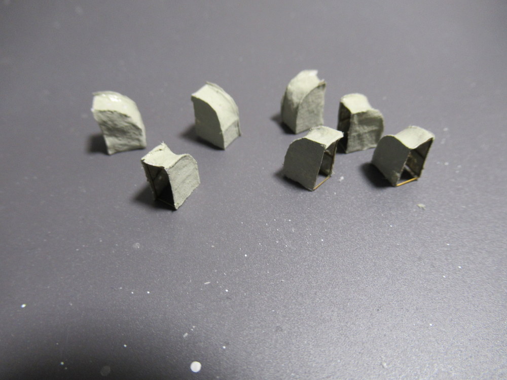

nun mal wieder die Bismarck. Nachdem die Besatzung eingekleidet war , sind die einfach mit der Bismarck zum Hochseeangeln gefahren . Auf dem Zettel stand : sind in 2 Tagen wieder da .... :D

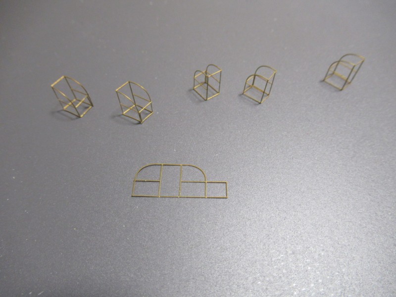

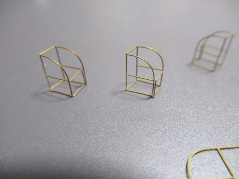

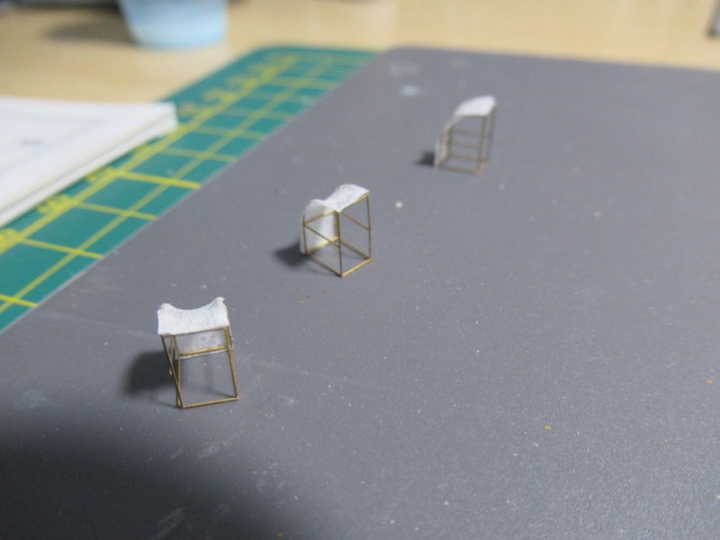

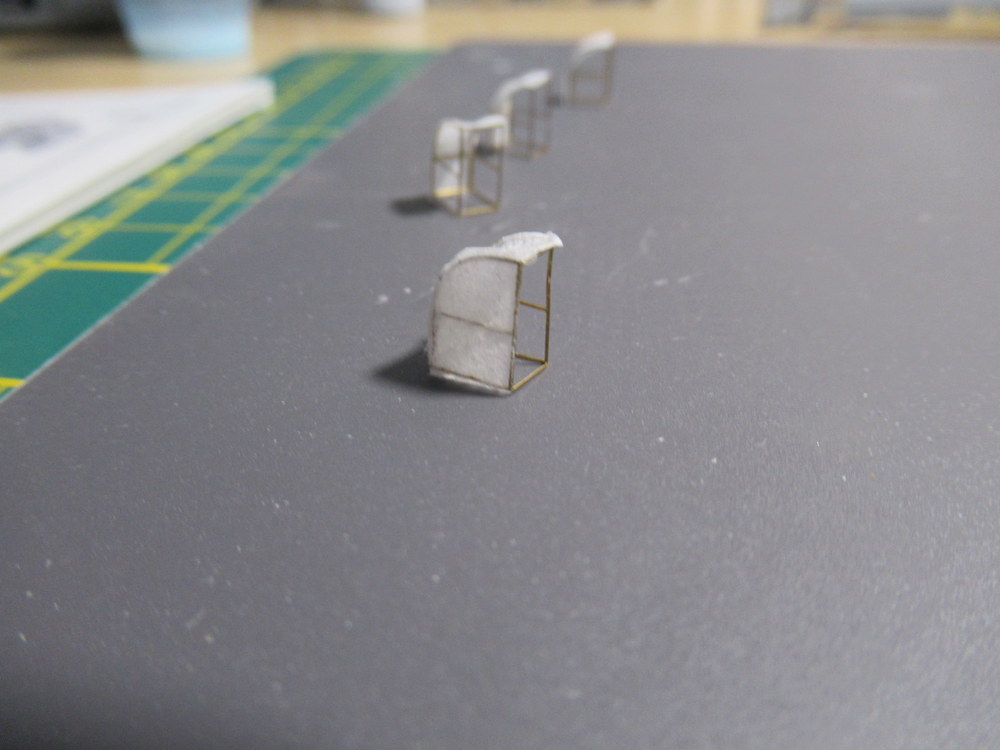

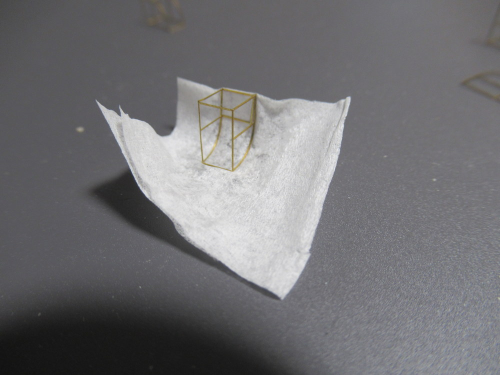

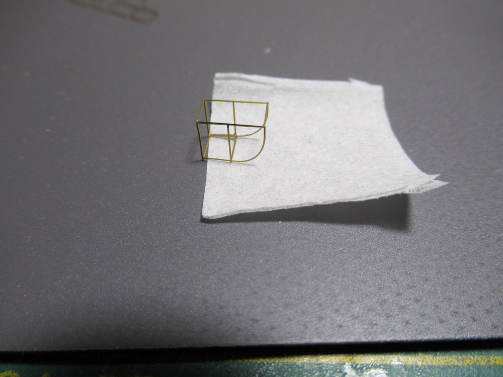

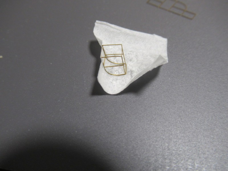

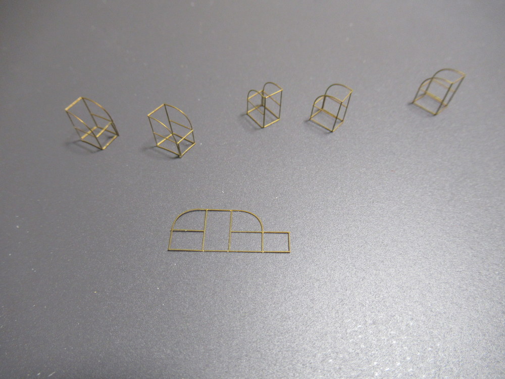

Nun ja , hier lagen noch ein paar Abdeckungen für die Niedergänge vom Deck . Die Gestelle sollten aber noch eine Abdeckplane bekommen
Hier wird empfohlen , Taschentuch mit verdünntem Holzleim einzuweichen und auf die Niedergänge zu legen .
Die ersten Versuche waren mist ..... beim 3-4ten Versuch war es schon besser aber da es ja eine Rundung gibt ,gab es ordentlich Faltenwurf der gar nicht so schön aussah .
Also werde ich versuchen das in 3 Teilen zu bewerkstelligen .
Als erstes den hinteren Teil samt der Rundung . Wenn diese getrocknet ist kommen die beiden Seitenteile dran und werden nach dem trocknen passend zugeschnitten .
Mal sehen wie das so klappt

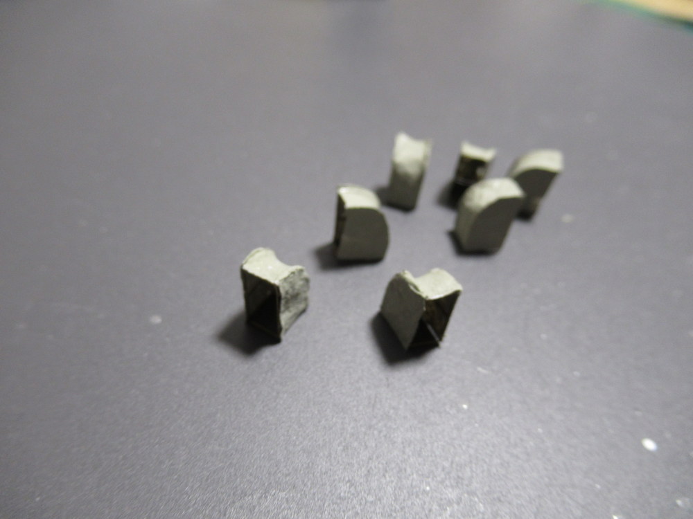

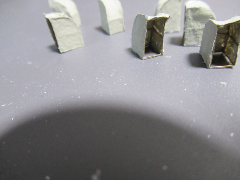

Ich war bei den Abdeckungen der Niedergänge stehen geblieben . Genau wie beim Rigging hab ich mich zuerst echt schwere getan . Nachdem ich aber anders vorgegangen bin hat es einigermaßen gut geklappt .
Jede Seite der Gestelle wurde einzeln gemacht . Nach jedem verkleben und trocknen wurden die Konturen mit der Nagelschere sauber ausgeschnitten . Dann kam die nächste Seite dran .
Als die vorhin dann alle trocken waren habe ich diese noch mit Tamiya XF-55 Deck Tan gestrichen .
Das Ganze kostet natürlich ordentlich Zeit . In der Zwischenzeit bin ich dann schon mal ein wenig mit einem neuen Projekt gestartet.
Als nächstes werden die Niedergänge fertig gemacht um dann die Planengestelle aufzukleben
