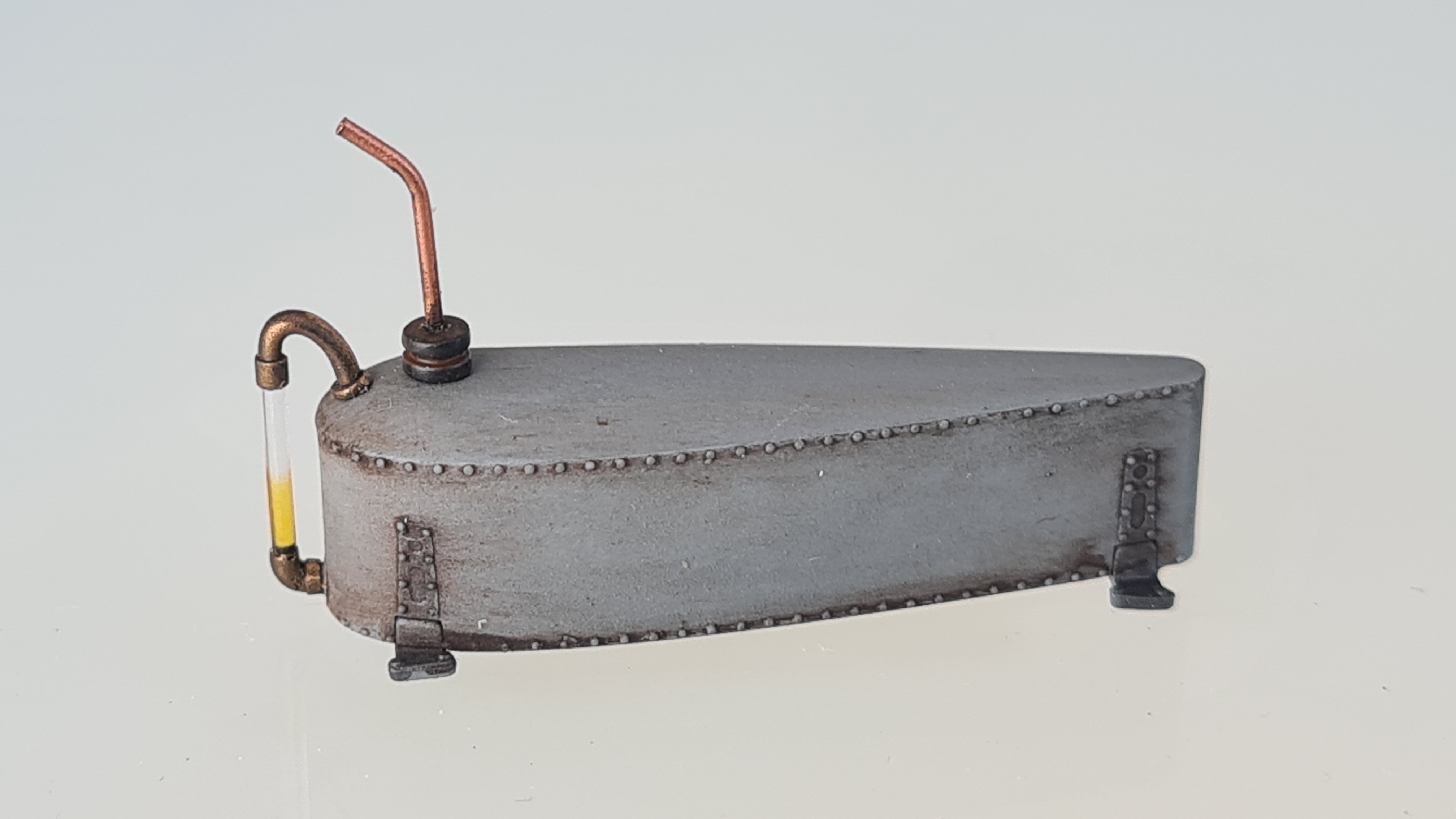

Ich habe mit dem Falltank weitergemacht. Der sitzt in diesem Fall auf der oberen Tragfläche. Ich mach mal wieder aus einer Mücke einen Elefanten, also zum Endergebnis einfach nach unten scrollen ;)
Hier der Tank, entsprechend der Anweisung zunächst in Grau lackiert. Befestigungsteile habe ich wieder mit der Mischung aus Gunmetal und Schwarz (Verhältnis 1:1) angemalt. Nach einem Auftrag von seidenmattem Klarlack wurde mit Öl verwittert. Nach 1 Woche Trocknung wurde mit Mattlack versiegelt. So sieht das dann aus:

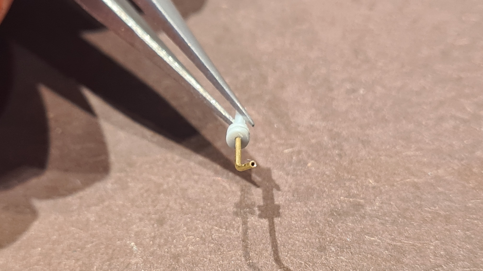

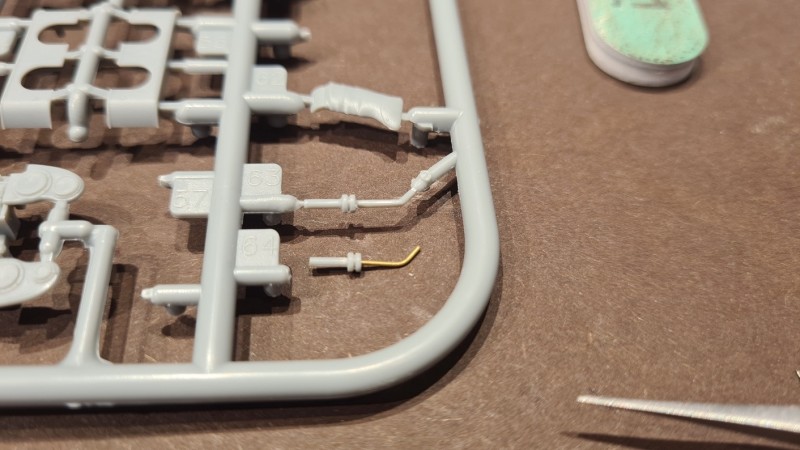

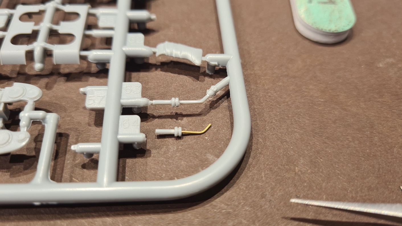

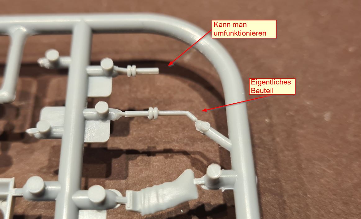

Am Tank gibt es aber noch Anbauten. Zunächst ein Entlüftungsrohr. Das im Bausatz vorgesehene Teil wirkt irgendwie etwas plump. Allerdings auch nicht so grob, dass man es am Ende leicht aufbohren könnte. Zum Glück liegt auch ein ähnliches Teil bei, welches man umfunktionieren kann.
Dieses Teil wurde dann mittig mit 0.5mm aufgebohrt. Da kommt dann ein entsprechend gebogenes Messingröhrchen rein.

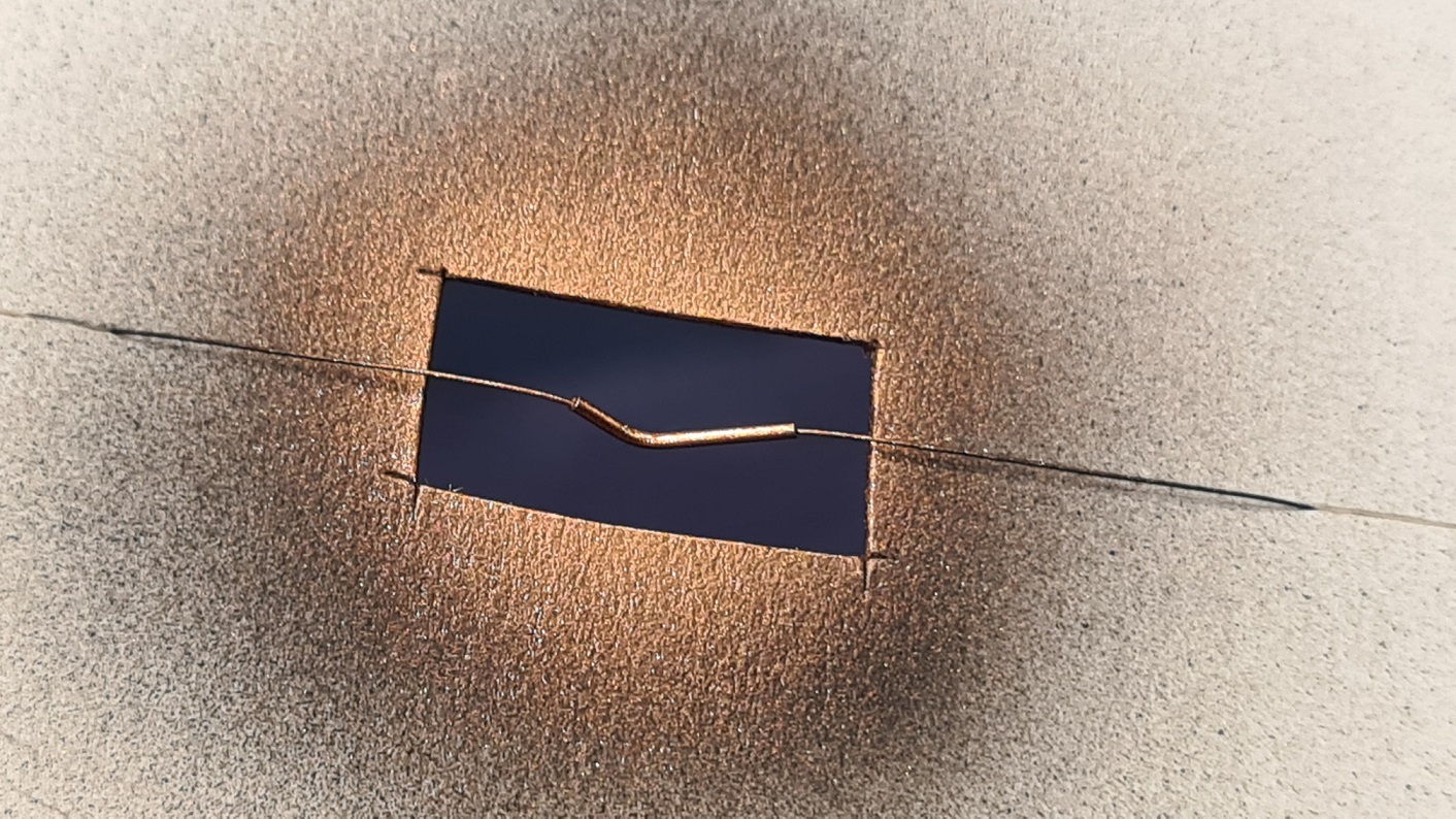

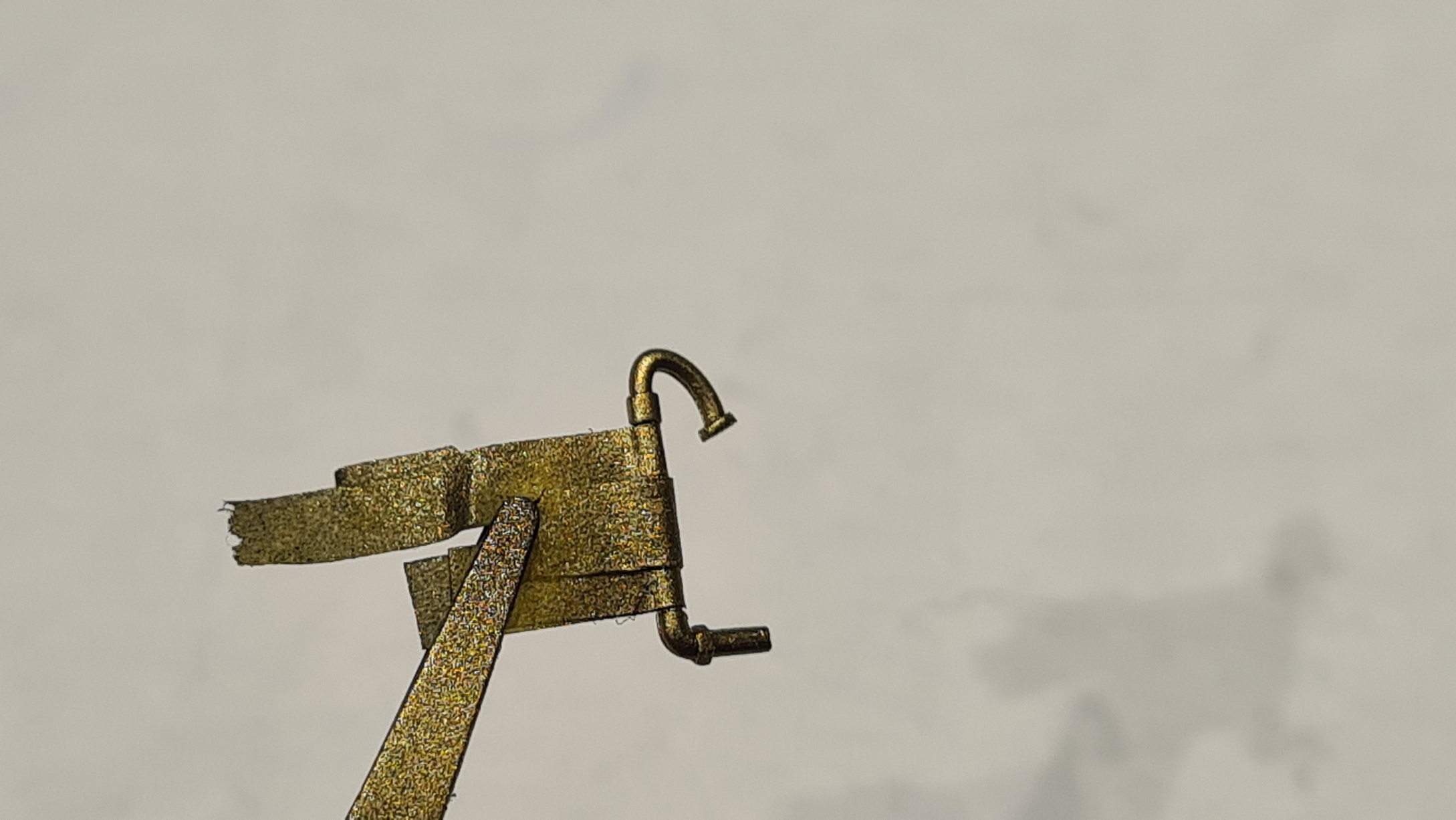

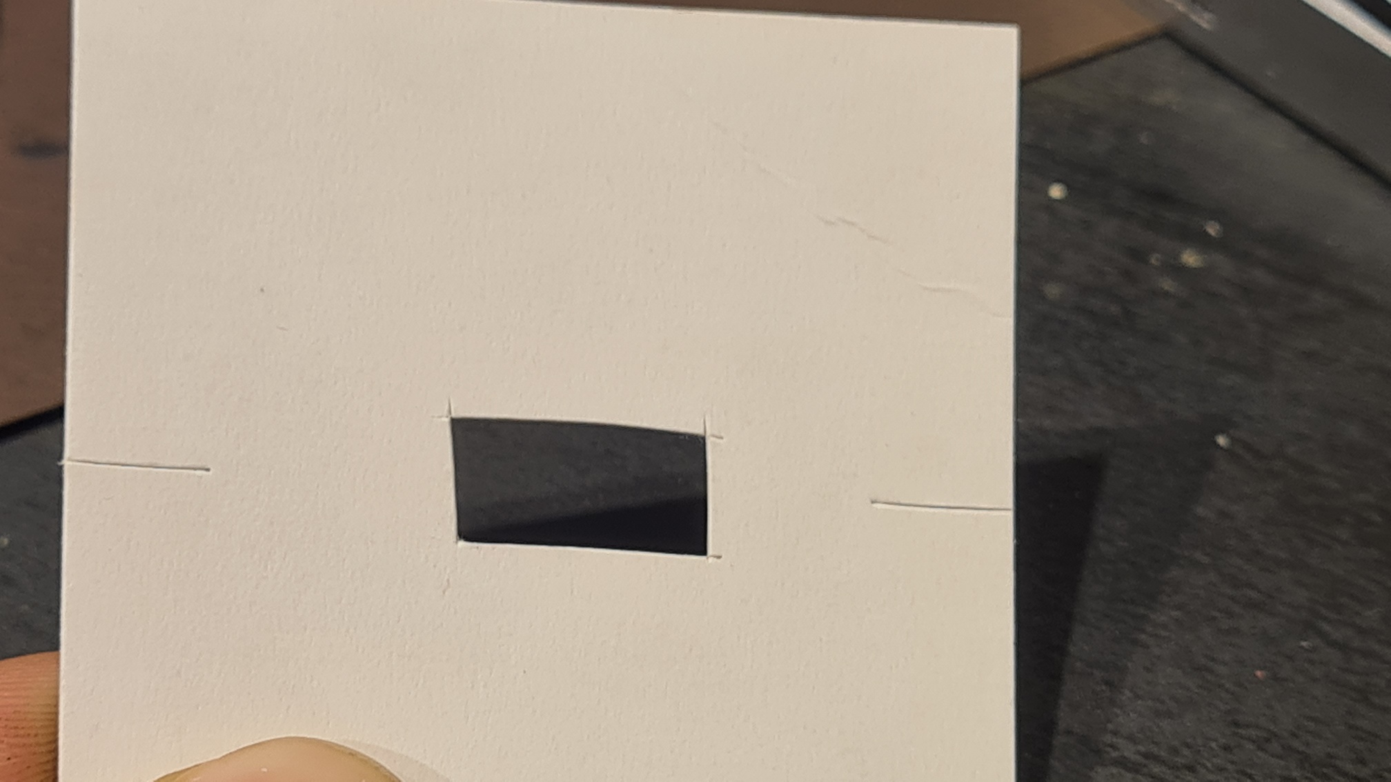

Das Röhrchen ist noch nicht geklebt, dass muss erst noch bemalt werden. Ich habe mich für Kupfer entschieden. Aber wie das Teil lackieren? Festhalten kann man es nicht. Aus recht stabiler Pappe habe ich mir folgende Vorrichtung gebastelt: mittig ein Loch, an den Seiten mit dem Cuttermesser eingeschnitten:
Das Röhrchen wurde dann auf dünne Angelschnur (0.12mm) aufgefädelt. Die Angelschnur dann in den seitlichen Einschnitten straffgezogen. Da die Angelschnur nicht elastisch ist, schwingt das Teil beim Airbrushen auch nicht wild durch die Gegend.

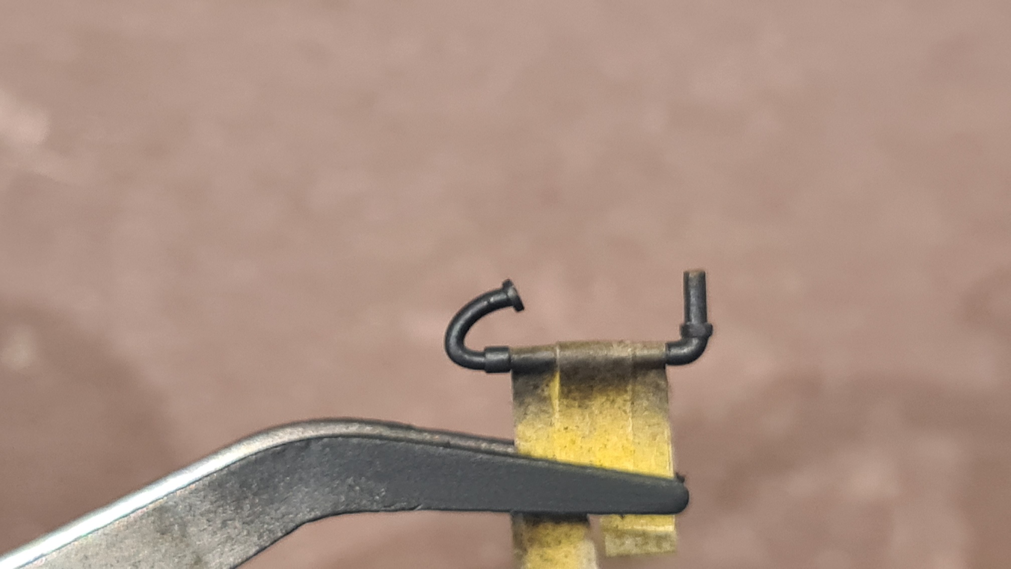

Also dann, zunächst schwarz und dann Alclad 2 Kupfer drüber.

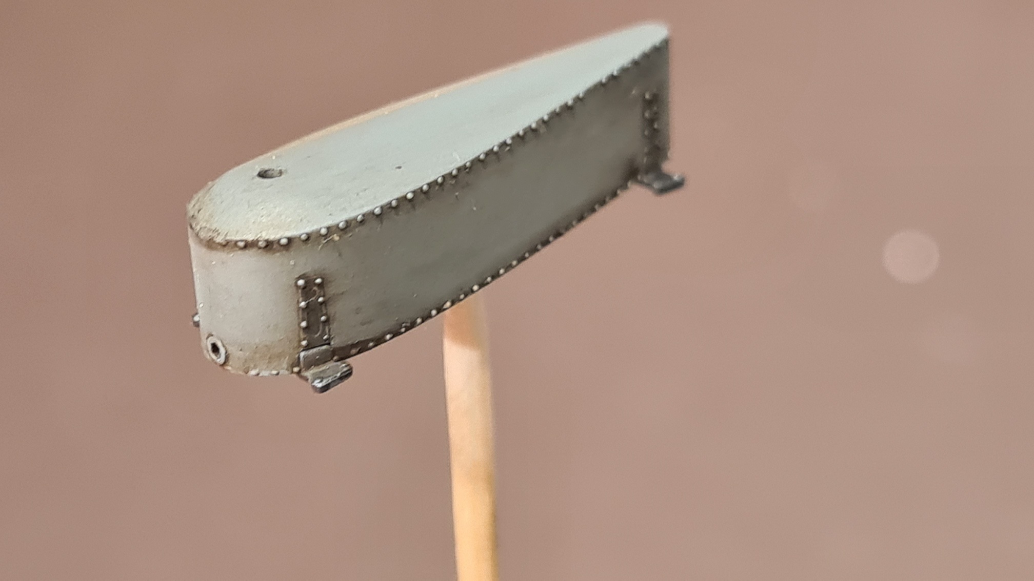

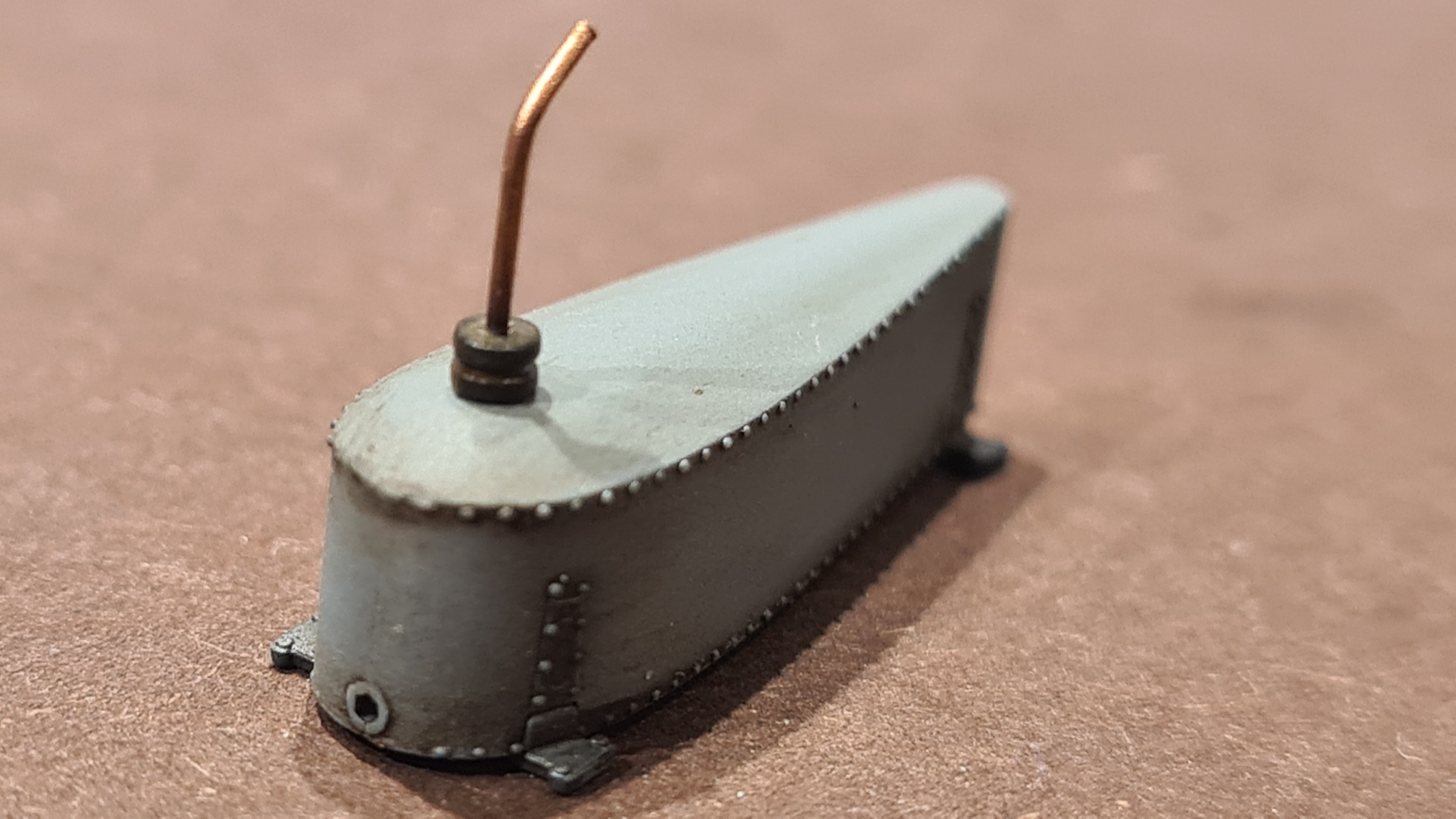

Hier ein Foto, das Entlüfterröhrchen in den Tank gesteckt. Ist auf dem Foto noch falsch herum, die Öffnung muss nach vorne zeigen. Wurde später korrigiert.

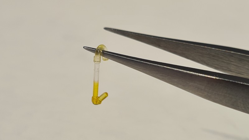

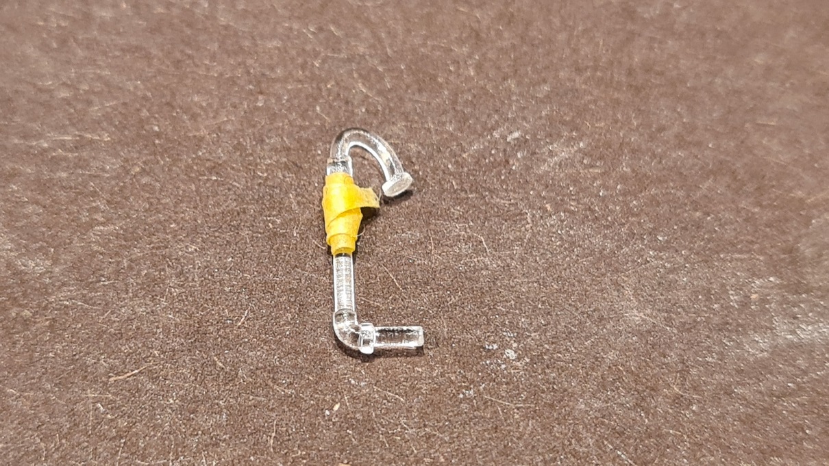

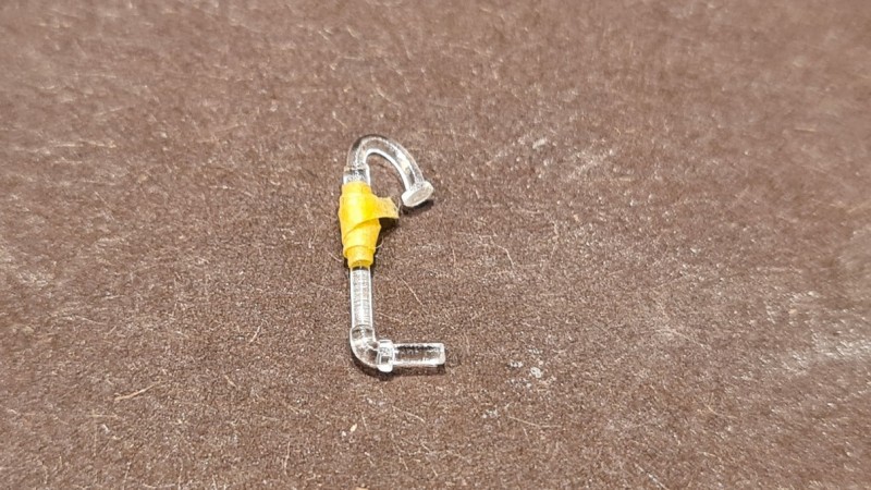

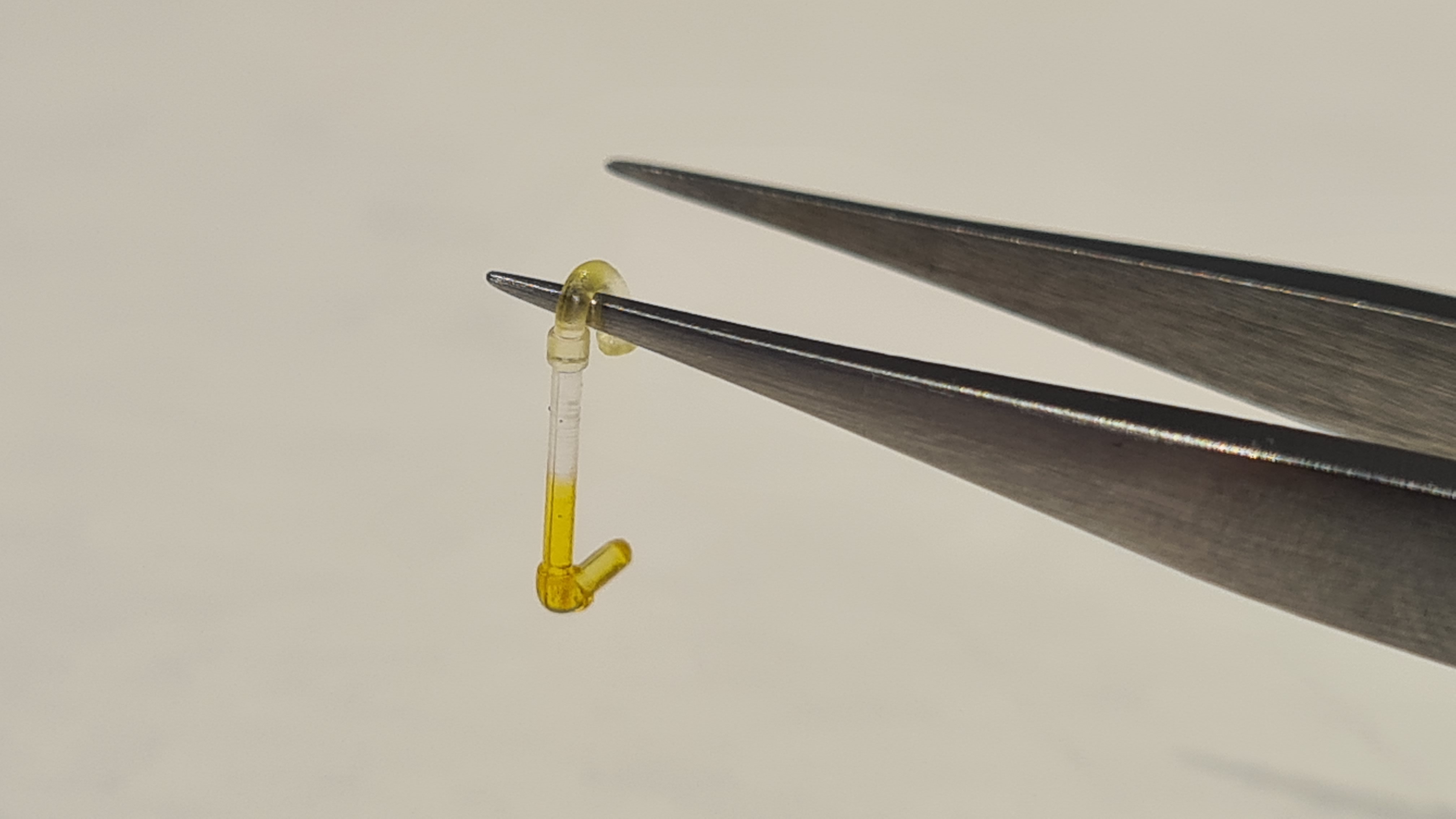

Als zweites Anbauteil gibt es noch eine Füllstandsanzeige. Für den Füllstand wurde Clear Orange und Clear Yellow im Verhältnis 1:1 gemischt. Im ersten Versuch hatte ich nur Clear Yellow genommen, das war aber kaum sichtbar. Also Abkleben und sprühen:

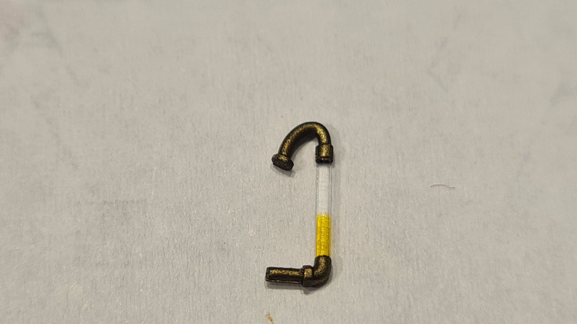

Etwas warten und dann das Glasröhrchen zukleben. Die freien Enden zunächst mit schwarz (bei mir Vallejo Air) und dann mit Alclad 2 Messing besprühen. Da das Messing noch viel zu sauber und glänzend war, habe ich noch mit stark verdünntem Schwarz etwas gefiltert.

Damit sieht der Falltank folgendermaßen aus:

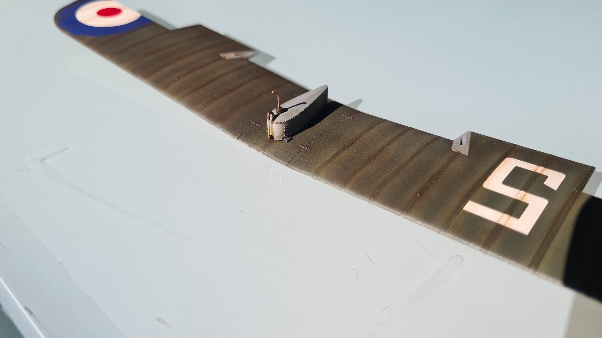

Einmal auf die obere Tragfläche gesteckt:
