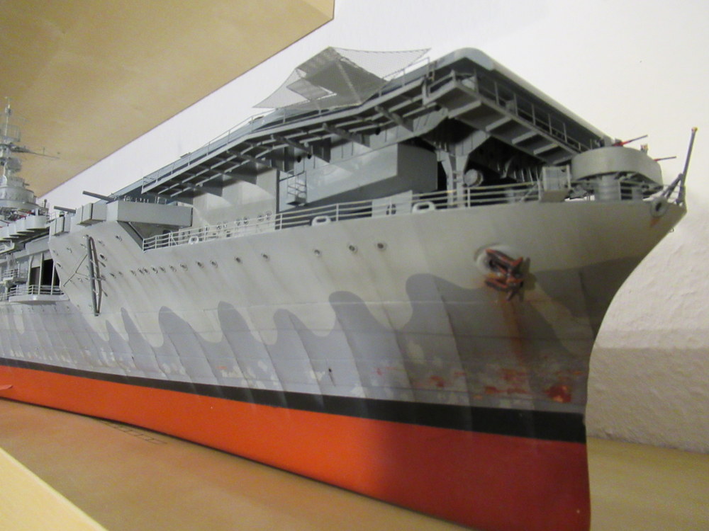

@ Oliver , ich fand die Anker so erst mal recht witzig . Aber Du hast Recht im normalfall waren die komplett eingefahren .
Das werde ich auch noch korregieren .Hierfür muss ich die Ankerklüse aber noch etwas öffnen , damit die so rein passen wie beim orginal . Ansonsten Danke für 15 x :clap:

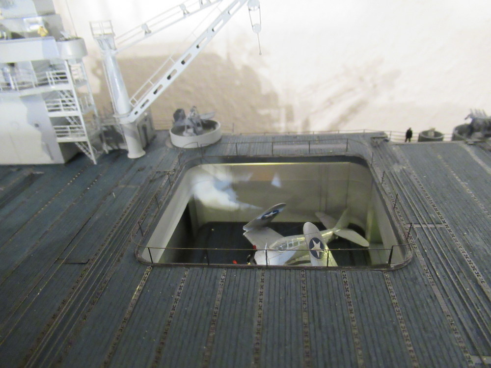

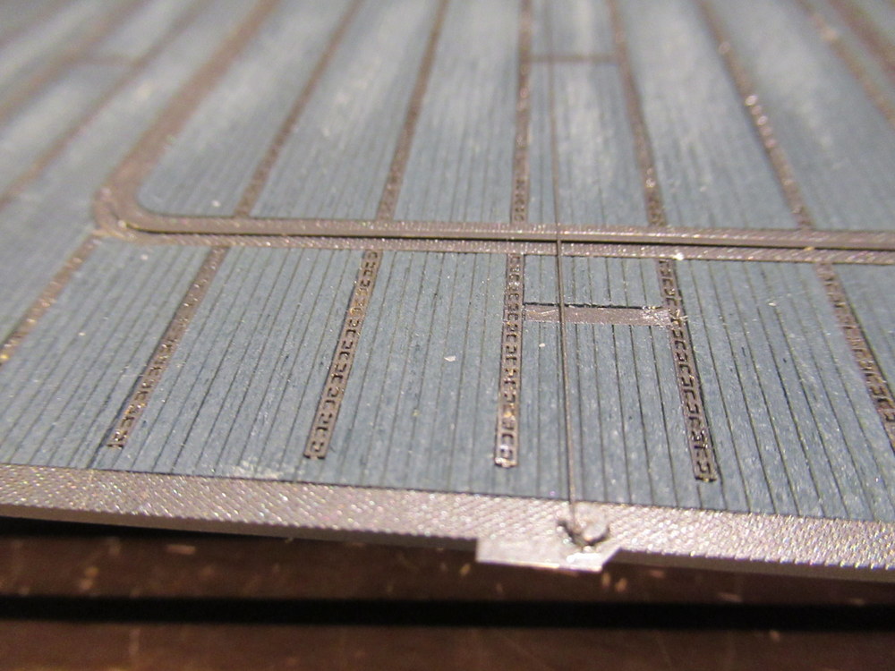

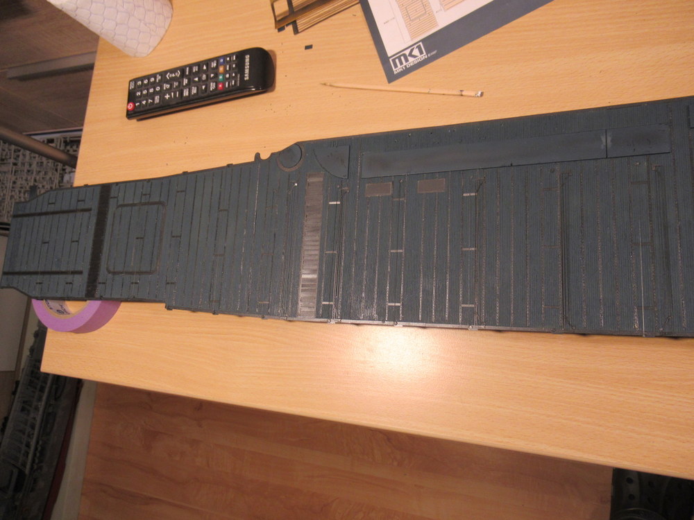

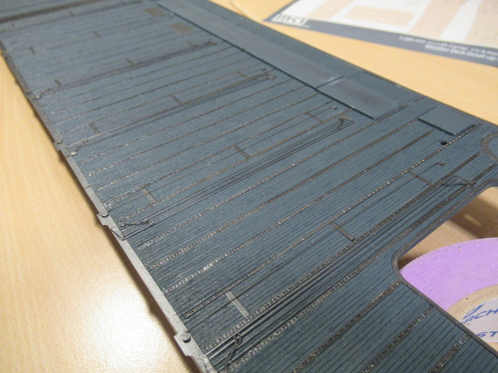

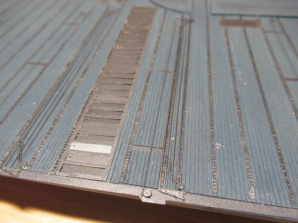

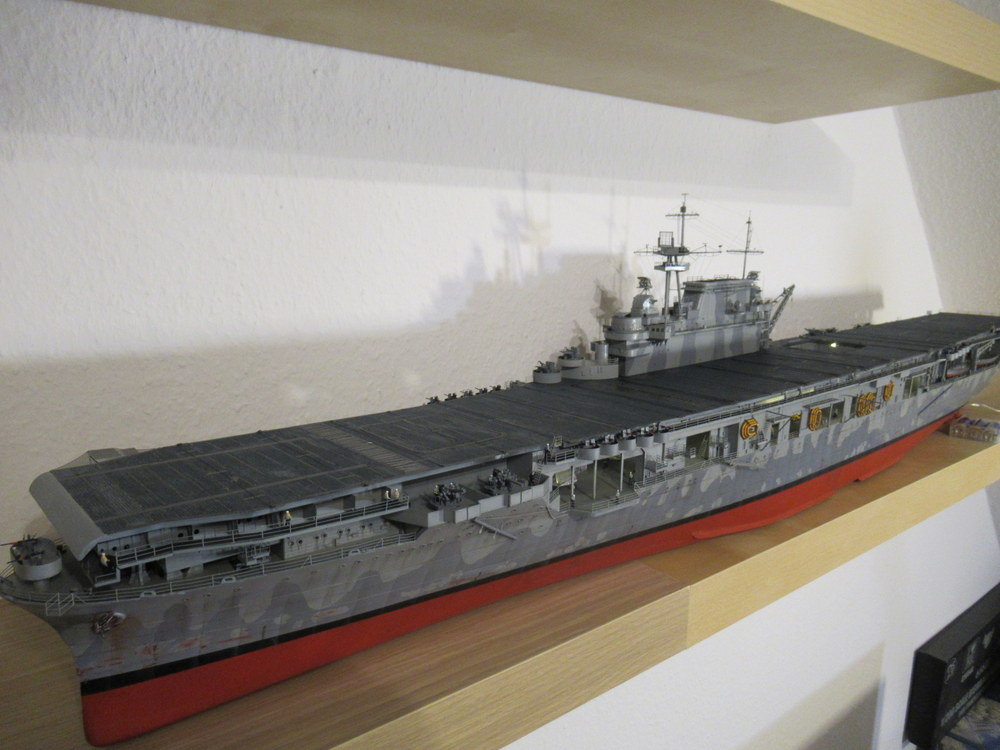

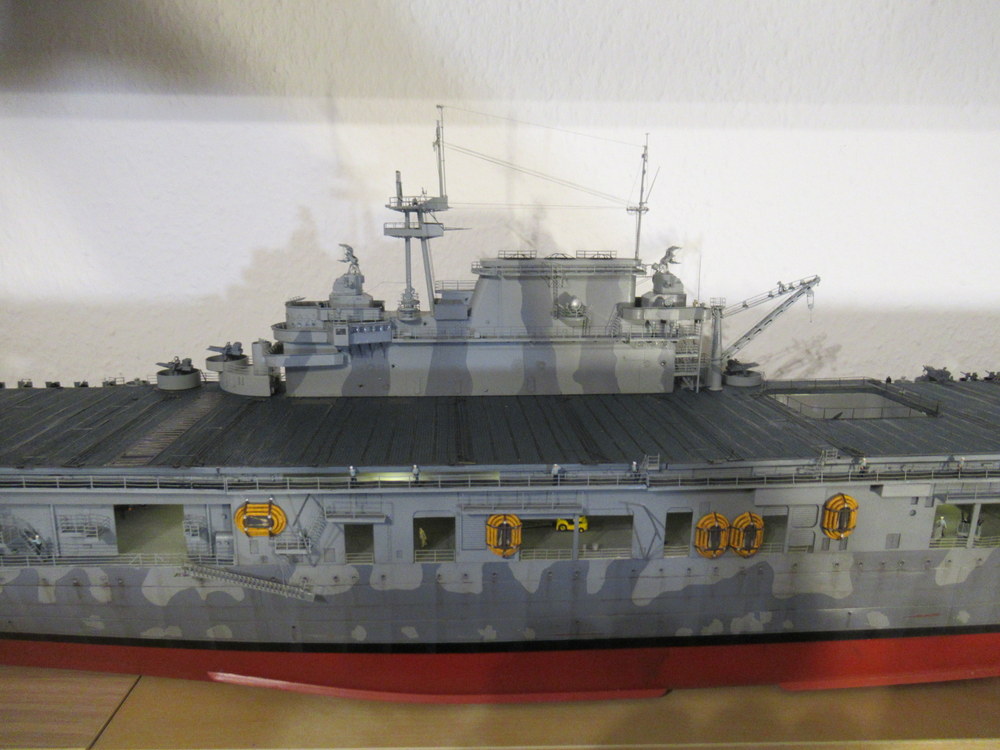

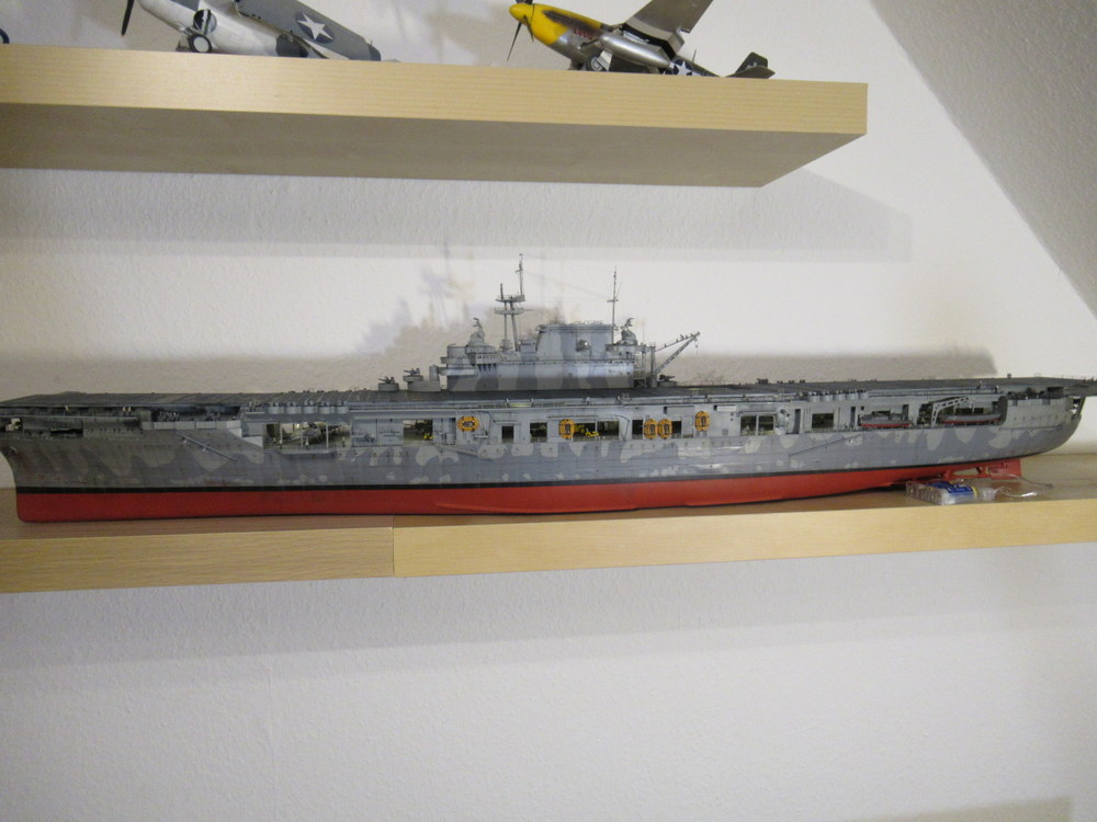

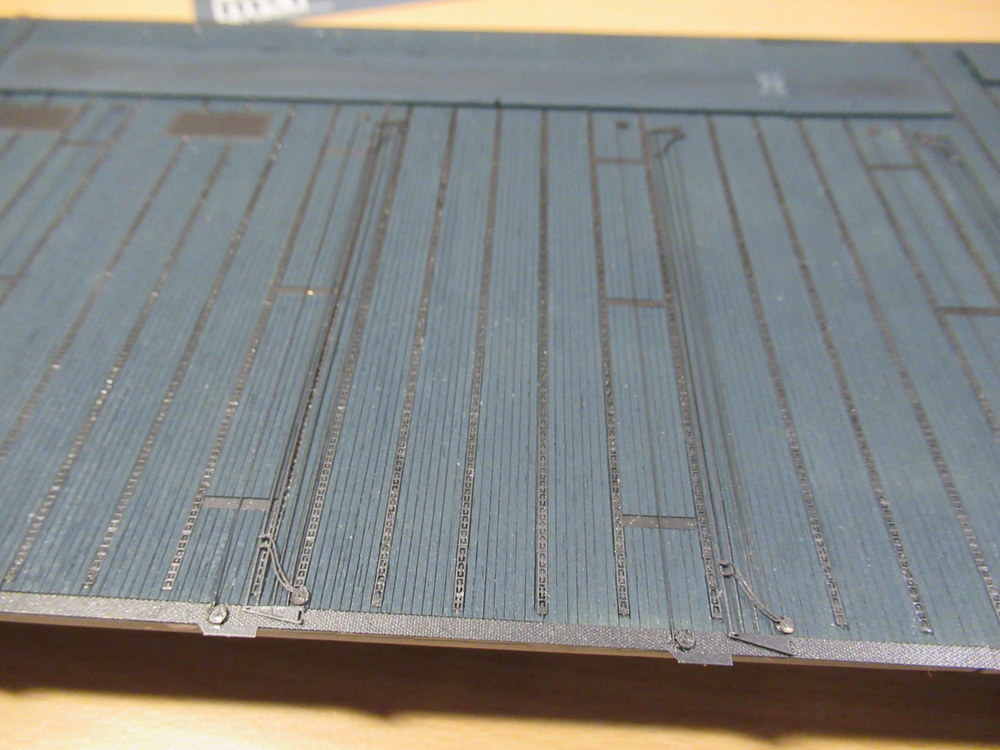

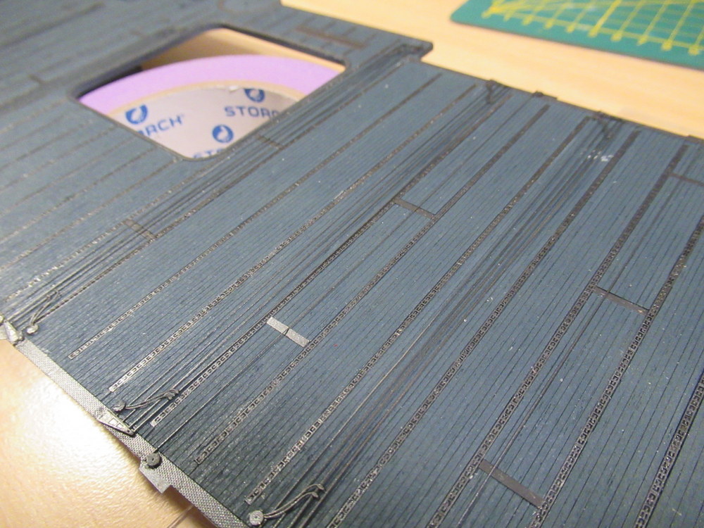

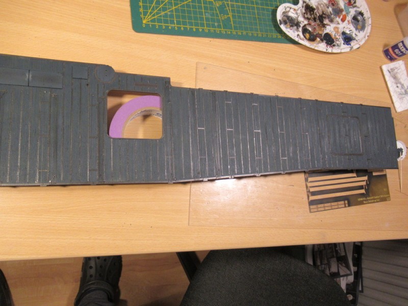

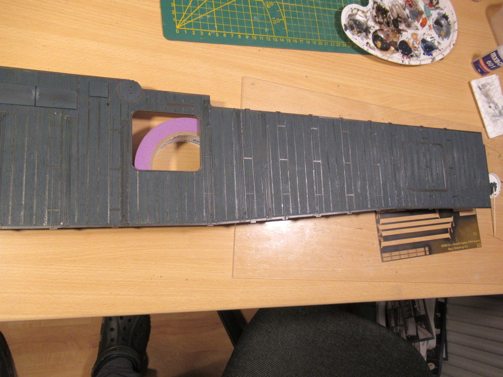

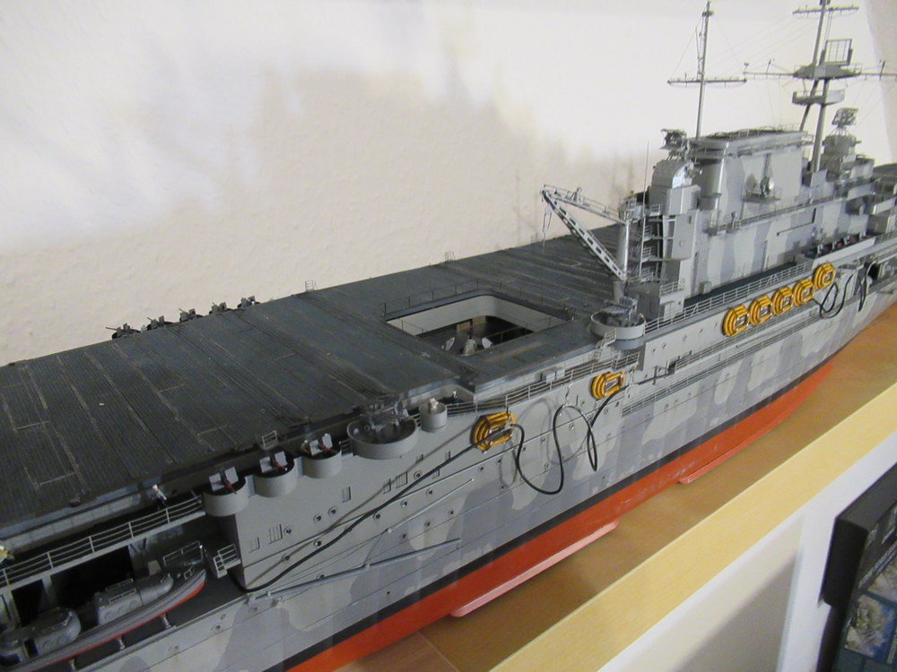

So ... nun mal wieder zum Flugdeck ...
ich habs fertig bekommen ( im Grunde ) natürlich kommen da noch massig Leitern etc dran , aber das doch erst wenn das Deck auf den Rumpf gelandet ist :D
Hier jetzt noch mal ein paar Bilder mit den Fangseilen etc.
Jetzt muss ich die Höhe des mittleren Fahrstuhls bestimmen ( soll gerade Aktiv sein ) und diesen dann einbauen , dann kommt das Deck auf den Rumpf . Drückt die Daumen , dass alles passt . :D

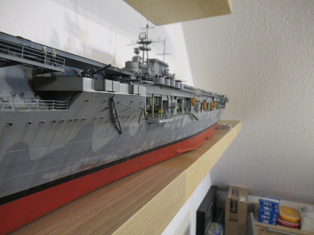

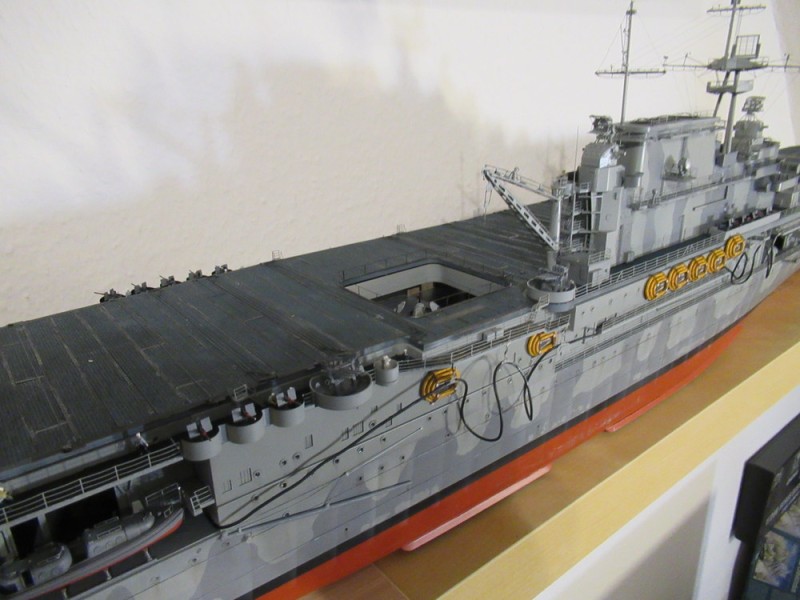

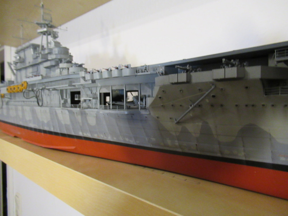

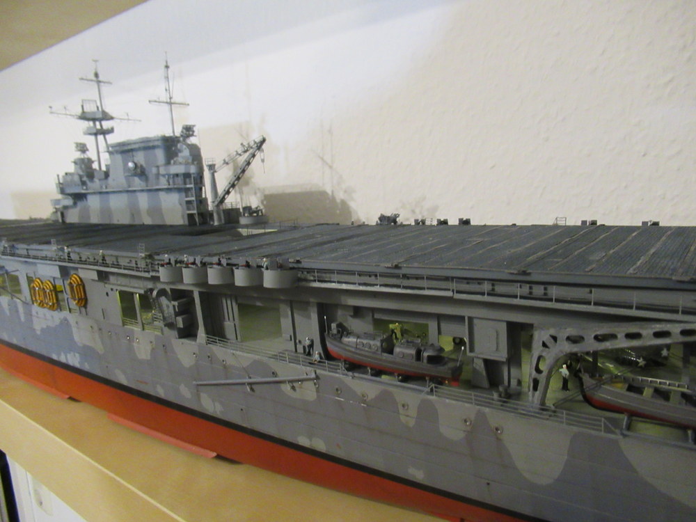

Moin,

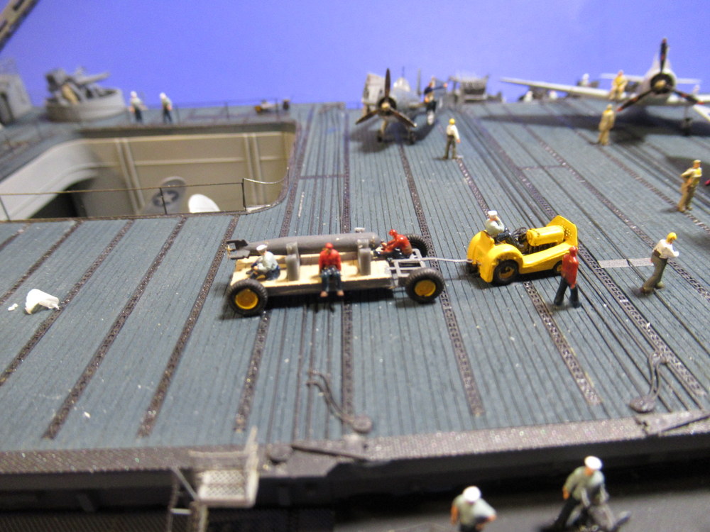

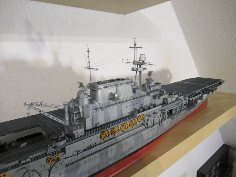

mal wieder ein kleines Update :D

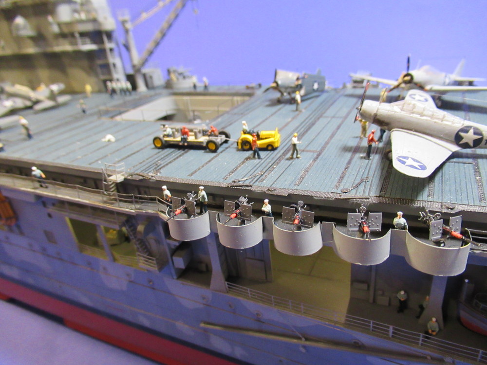

Da heute mein erster Arbeitstag für dieses Jahr war , musste ich also Sa und So noch ordentlich gas geben , damit noch was fertig wird bei meinem Projekt.

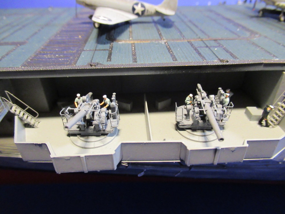

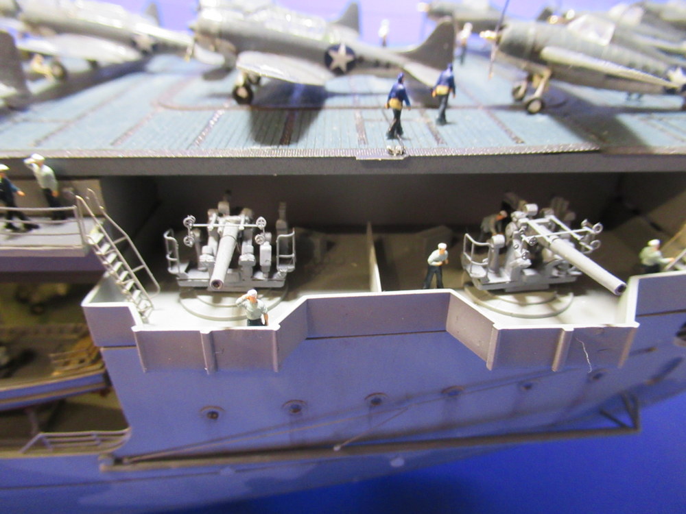

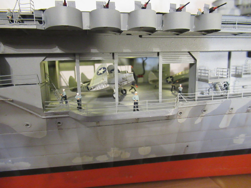

Das untere Deck war fertig bestückt . Restliche Marines wurden an die Aussenseiten zur Arbeit gezwungen :lol:
Trotz dem sieht das echt wenig aus .... zum Glück hat mir der Weihnachtsmann noch ein Set Marines gebracht .
Die sind gerade beim Schneider und bekommen die passende Uniform.

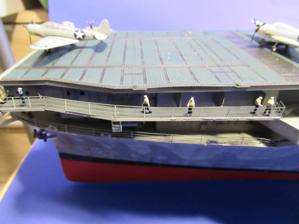

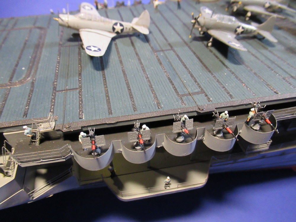

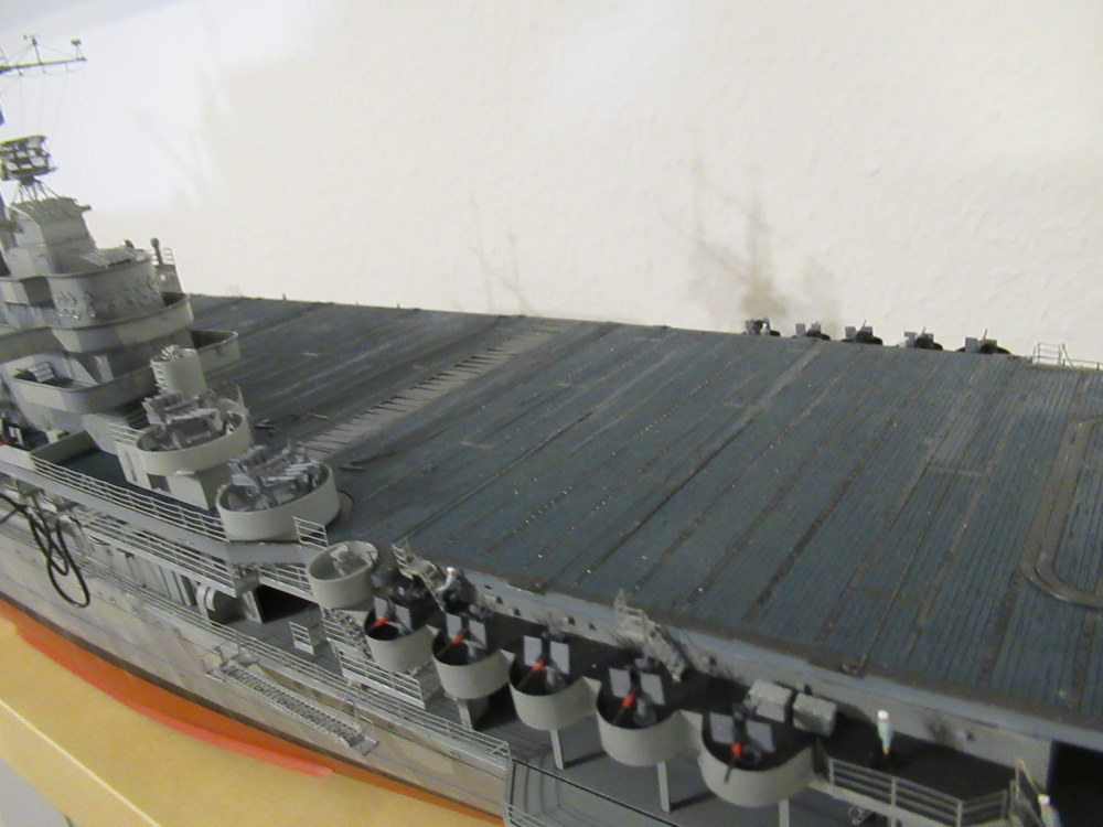

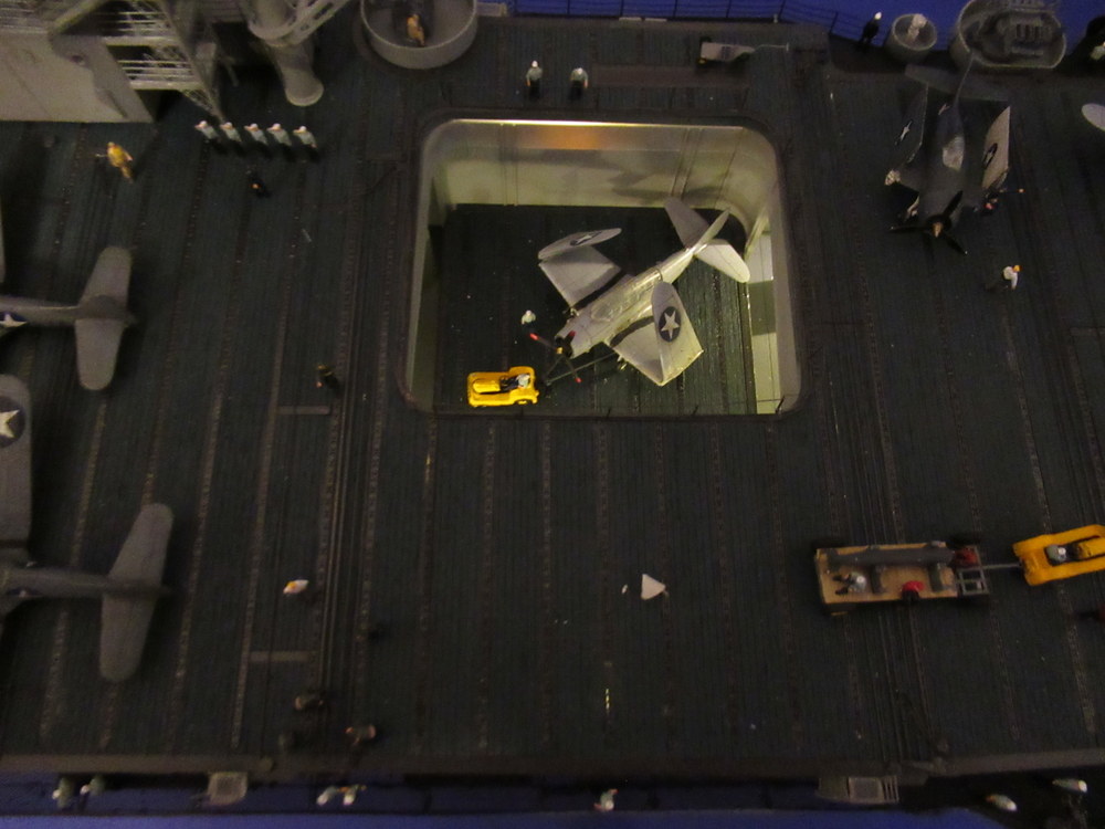

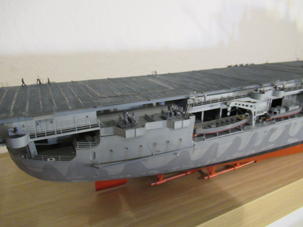

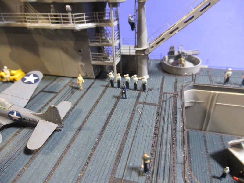

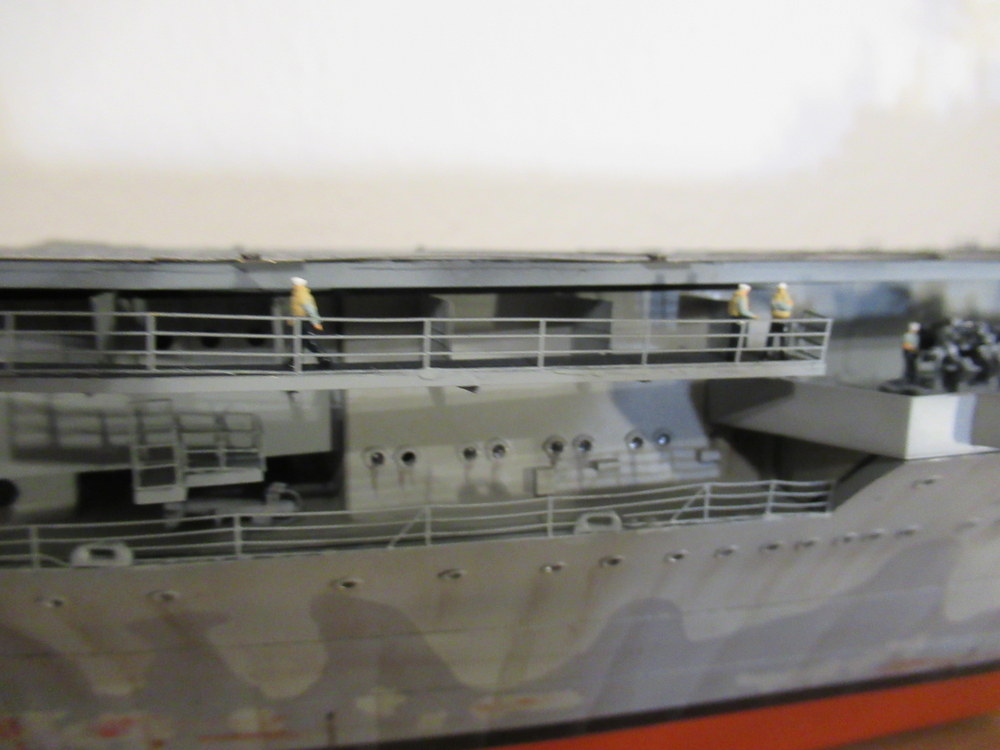

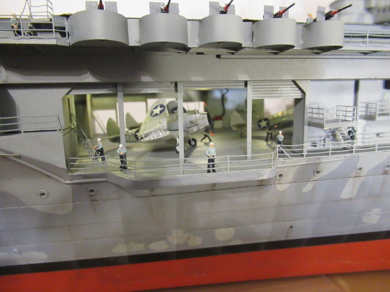

Das Flightdeck konnte somit auf das Schiff gesetzt werden . Macht dann schon echt was her .
Da ich ja alle An und Aufbauten schon fertig gestellt habe , brauchten diese nur noch verbaut werden .

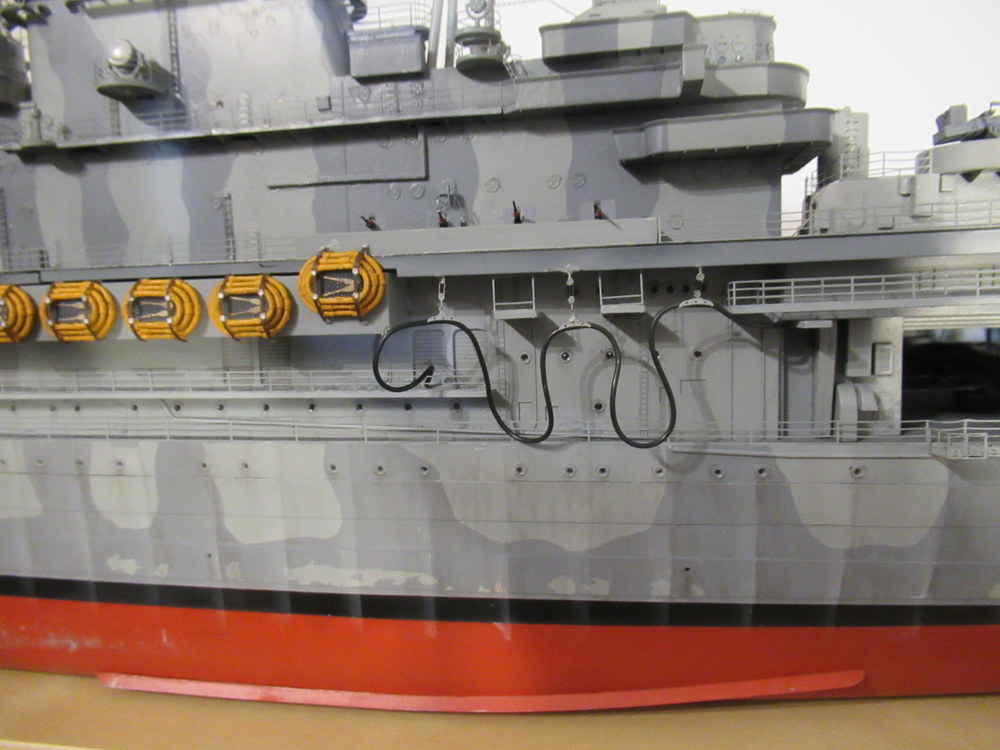

Beiträge: 1428
Been thanked: 133 times

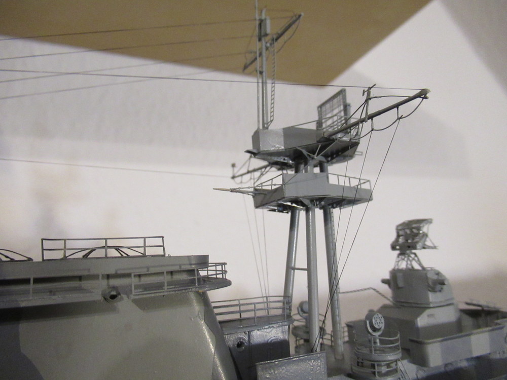

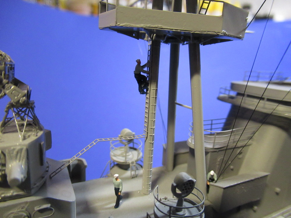

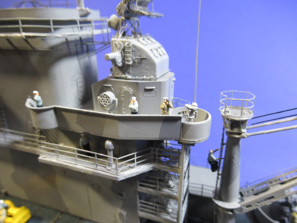

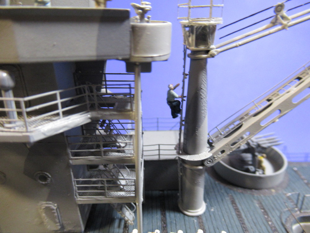

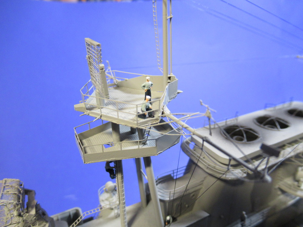

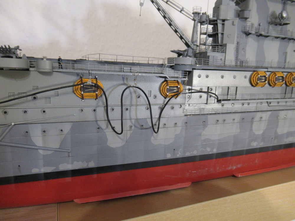

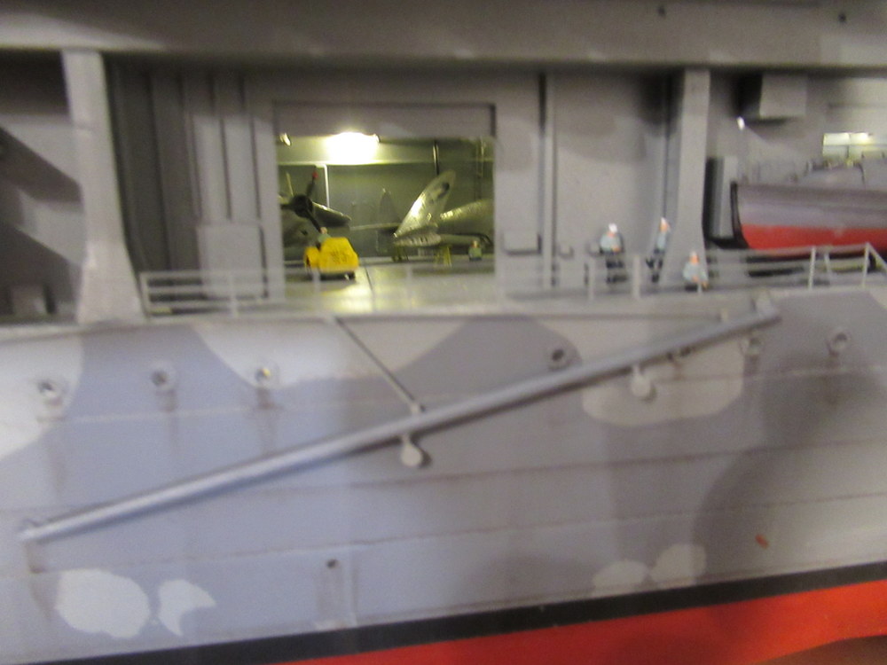

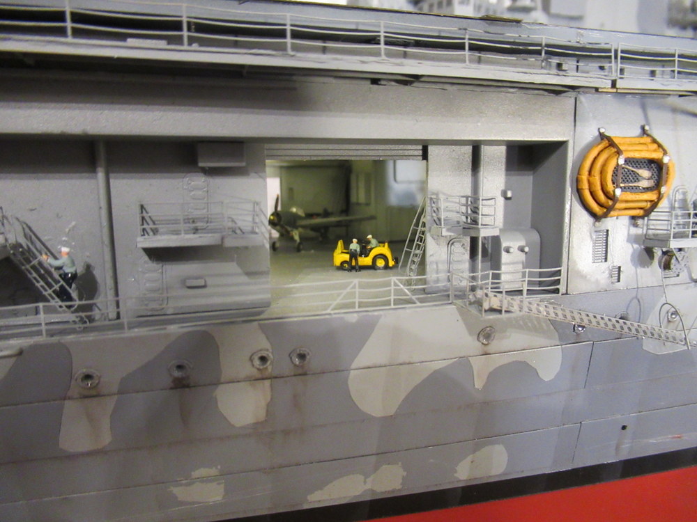

An der Backboardseite mussten noch Versorgungsleitungen angebracht werden . Das war nicht leicht da die Halterung die Dicke von nem Haar hatte .Am ende bleib mir nur die Möglichkeit die Halterungen anzulöten .
Dann hat die Insel noch Ihre Verkabelung bekommen . Habe hier aber nicht sooo viele wie beim Orginal verbaut . Hier kam das Rigging von Uschi v R zum Einsatz

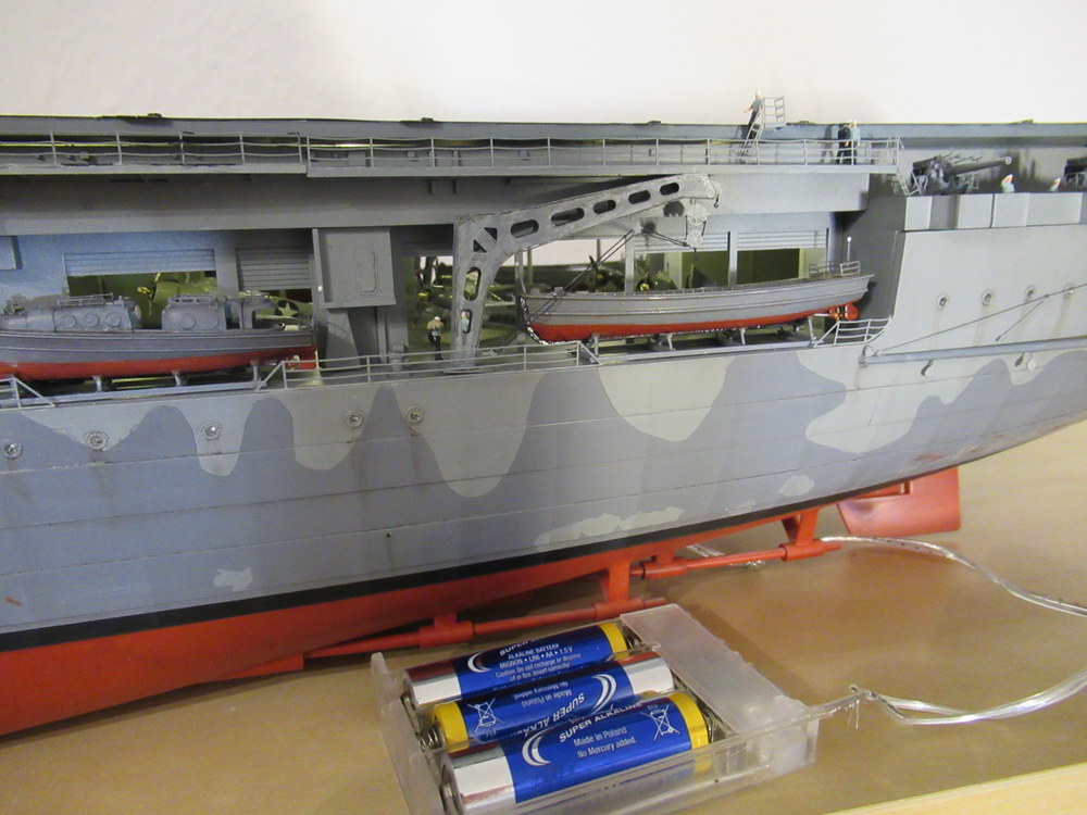

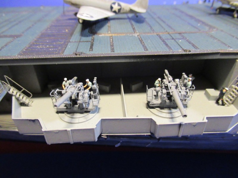

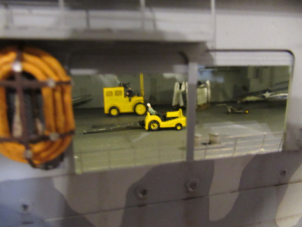

Da die Innenbeleuchtung auch gut funktioniert und alles schön ausgeleuchtet wird , kann jetzt das Flightdeck bestückt werden mit den Maschinen .
Dann kommt die Deckcrew dazu und der Rest der Marines wird verteilt .

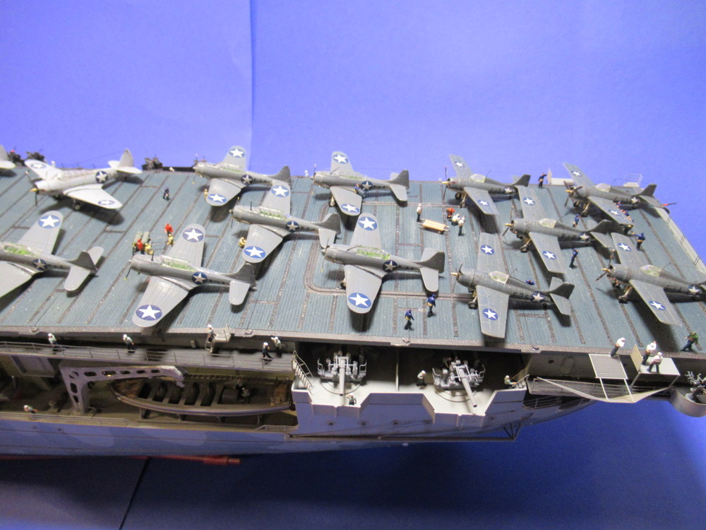

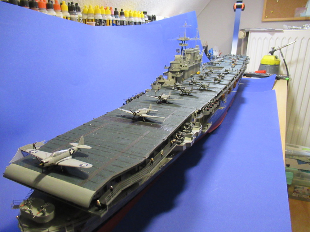

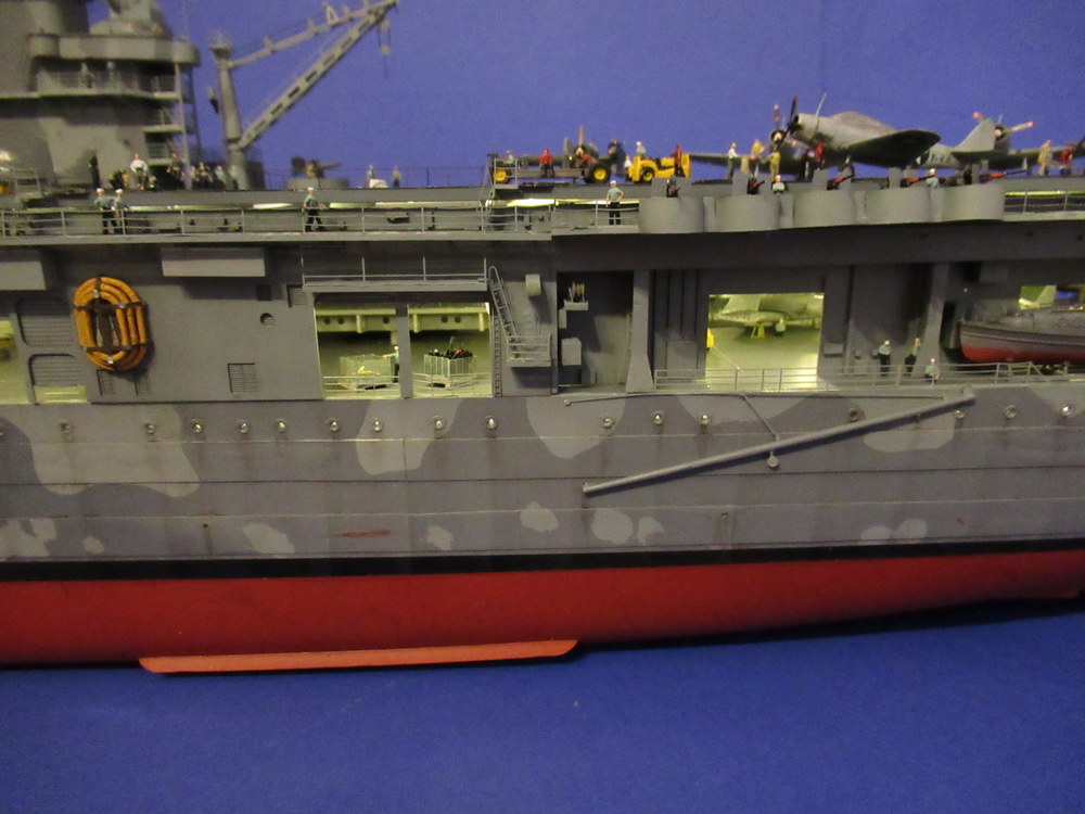

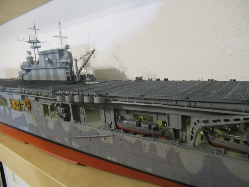

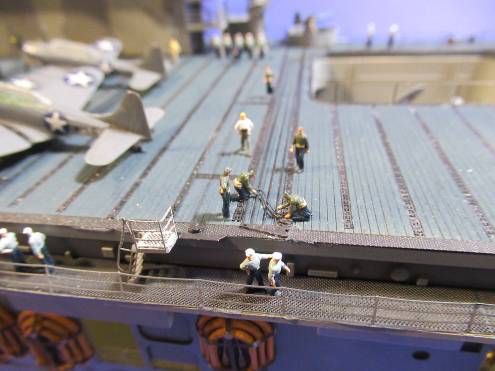

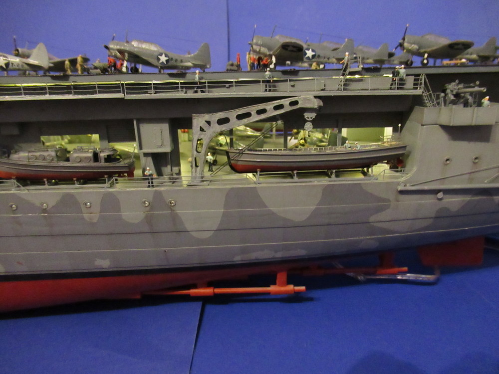

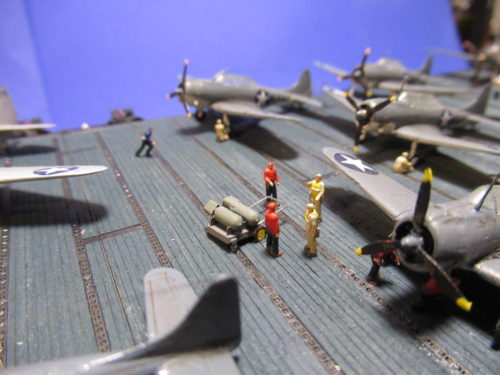

So ein weiteres Update von mir ...
Eigendlich war das Dienstag abend schon soweit ... aber ich hatte kein Bock fotos zu machen ...
Nun ja ... jetzt sind sie da :D

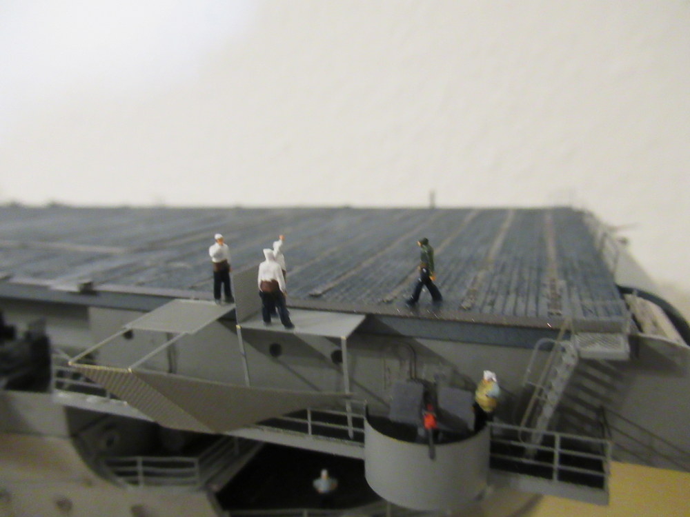

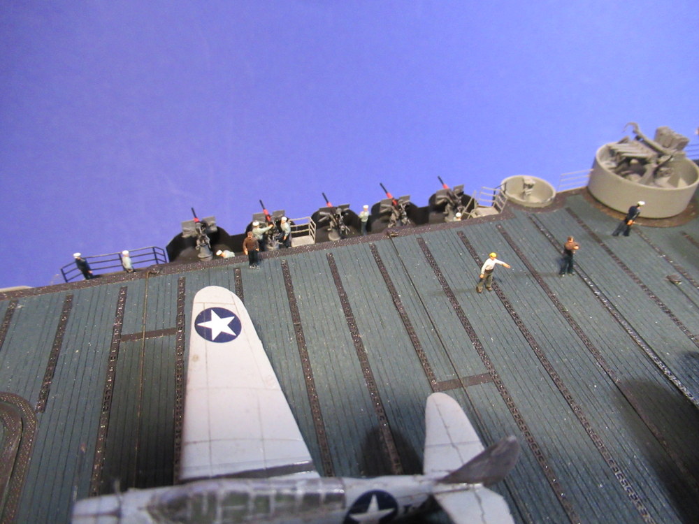

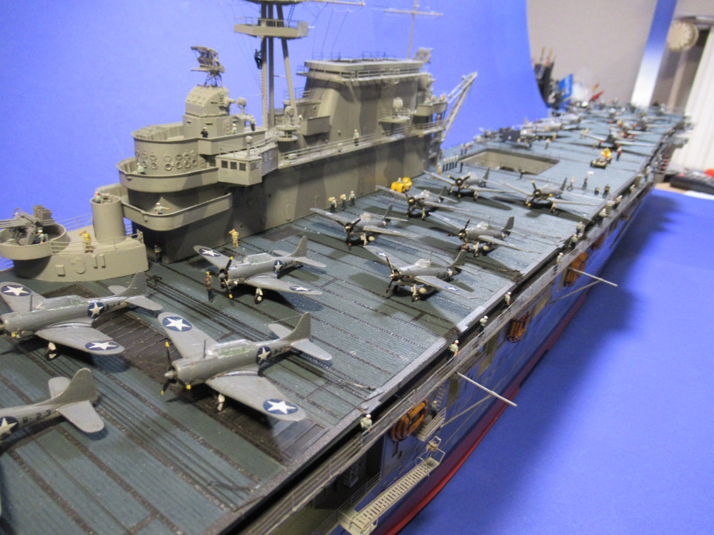

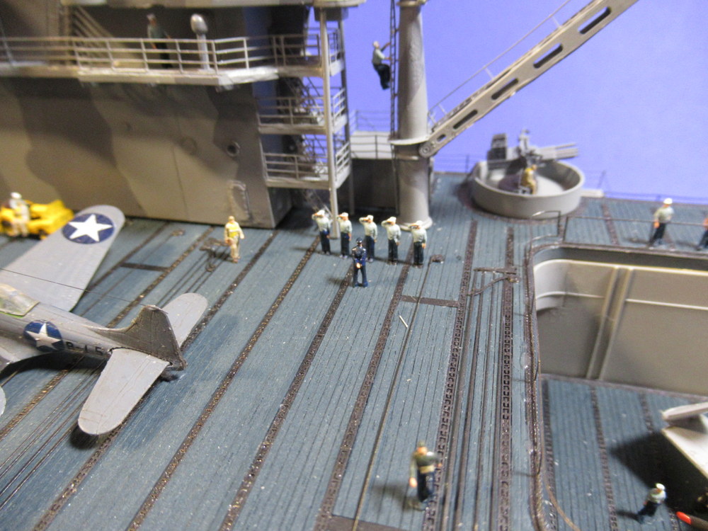

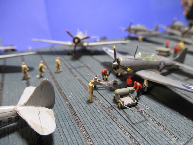

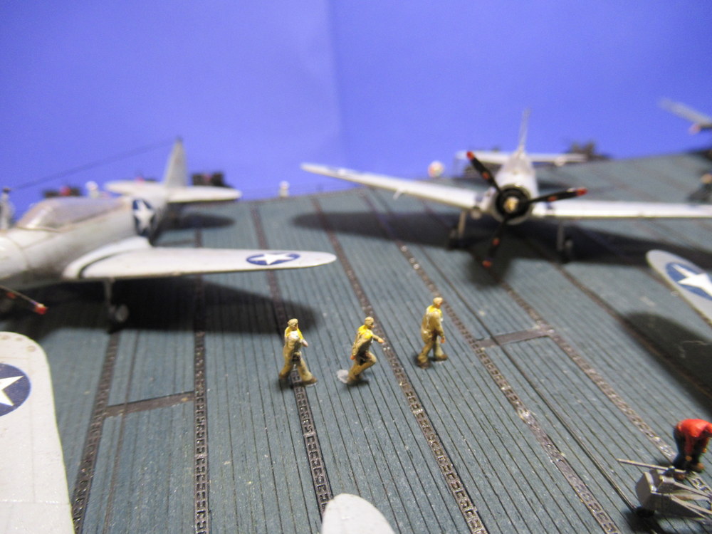

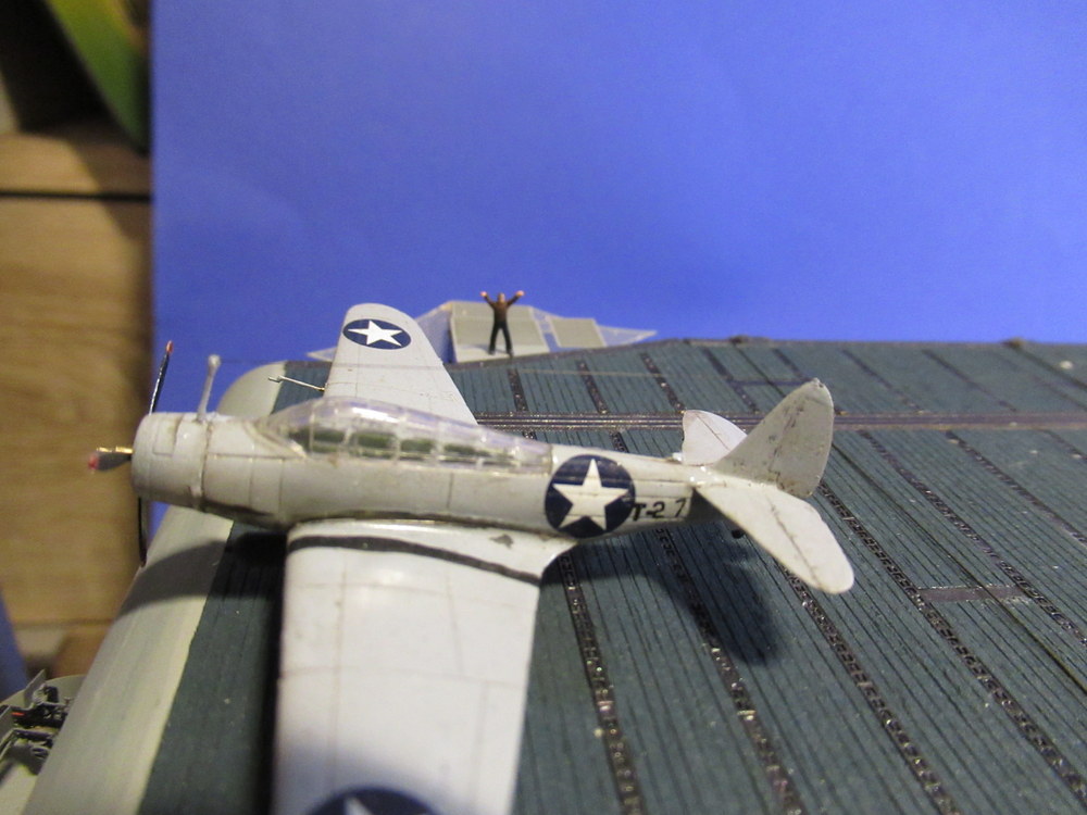

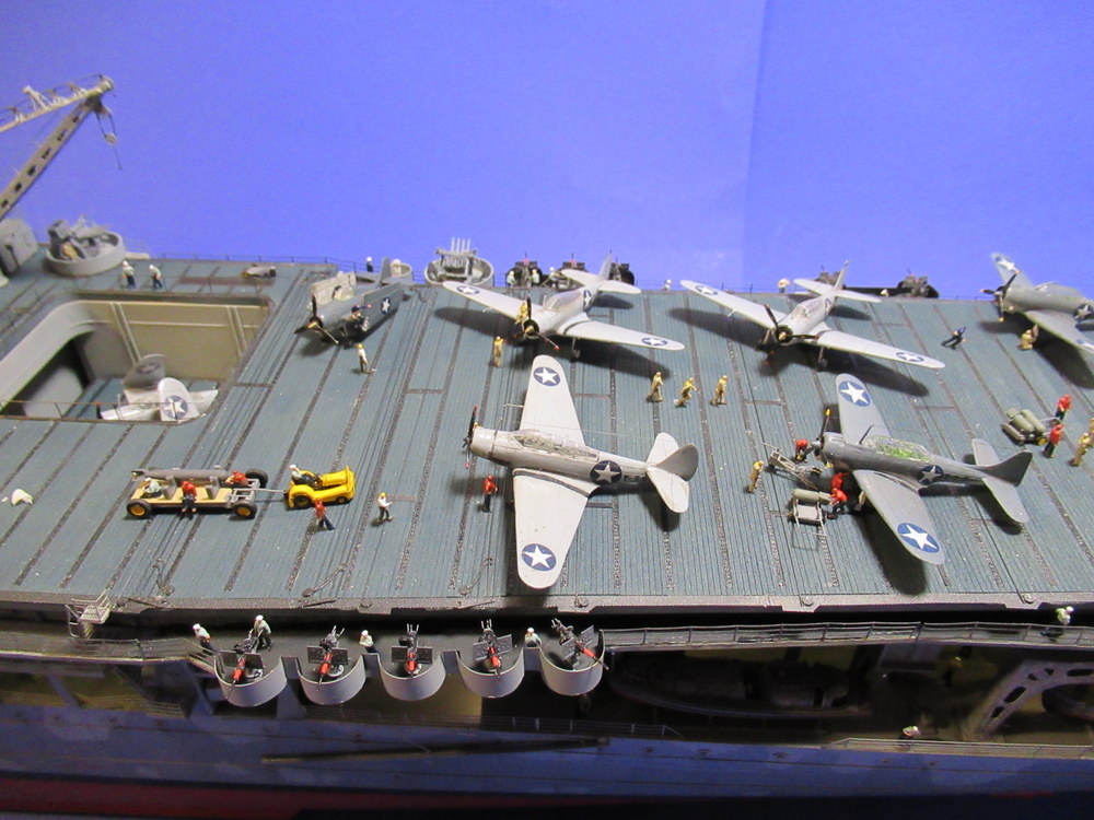

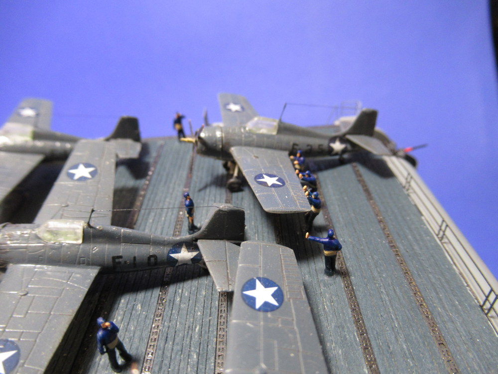

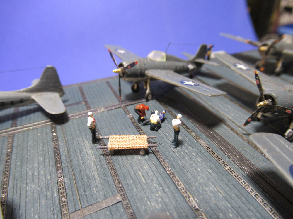

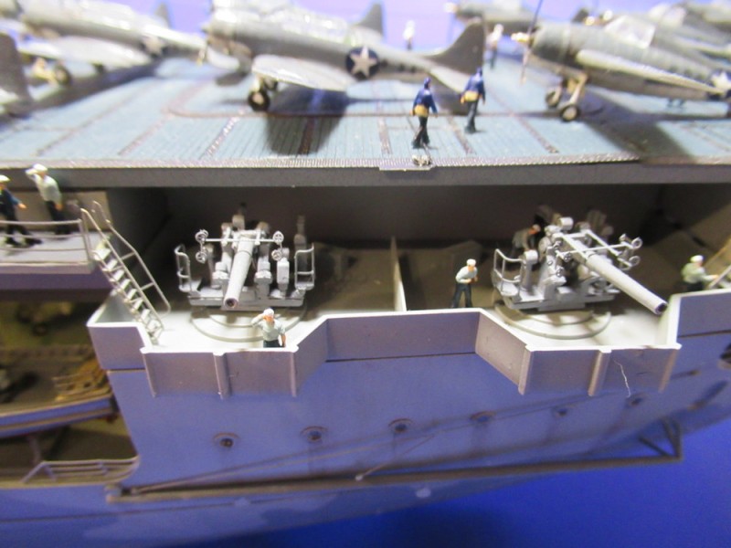

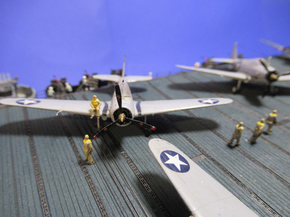

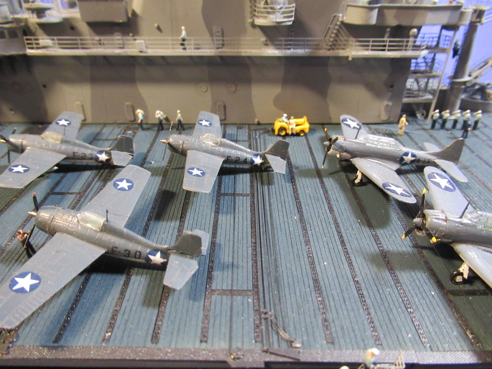

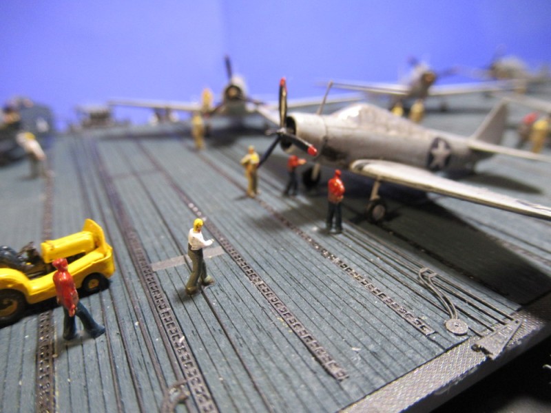

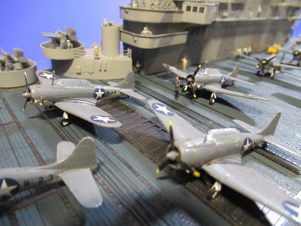

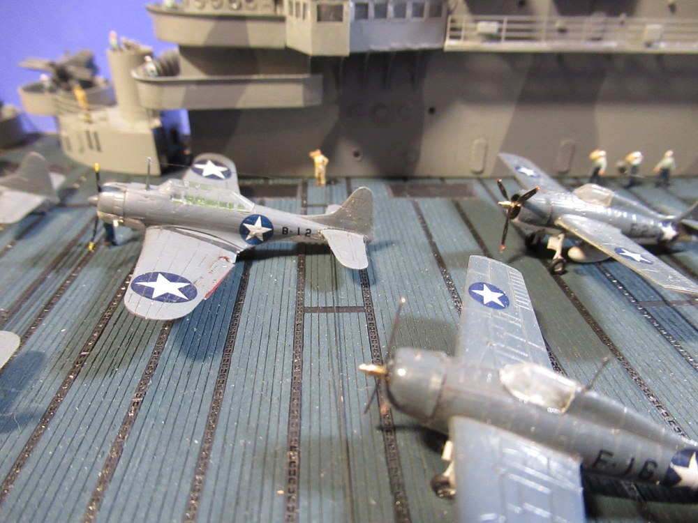

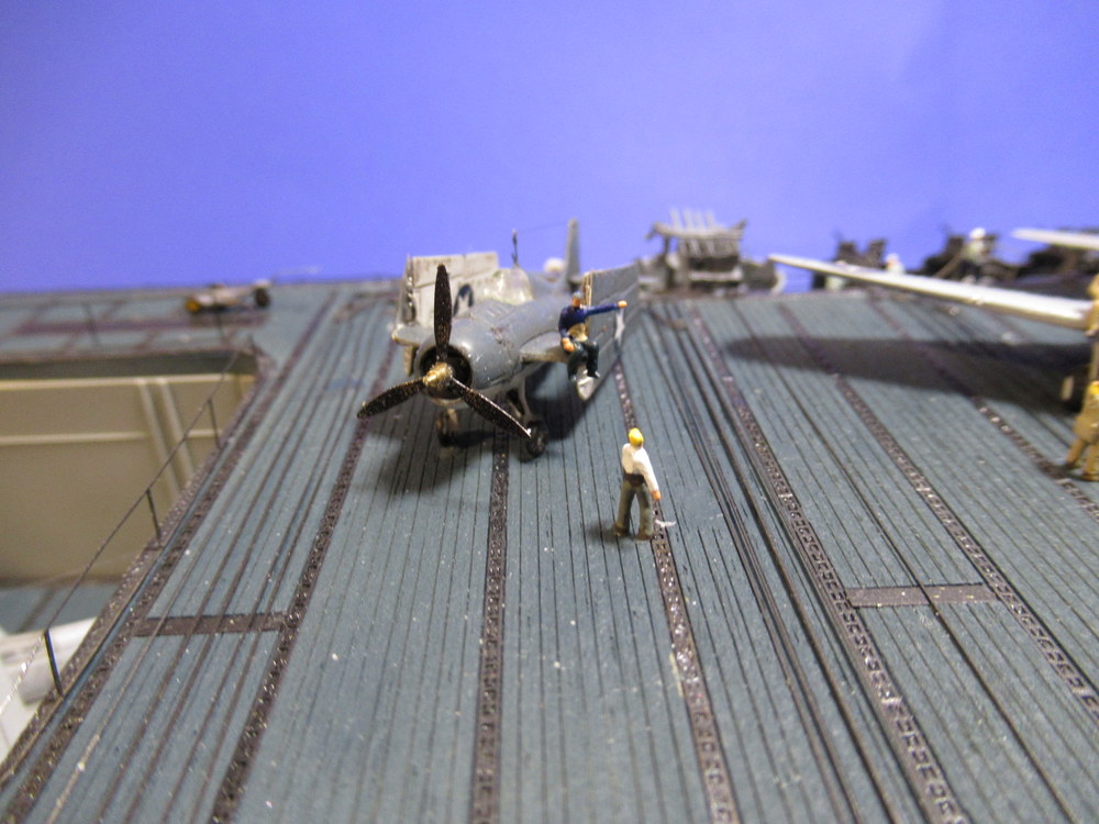

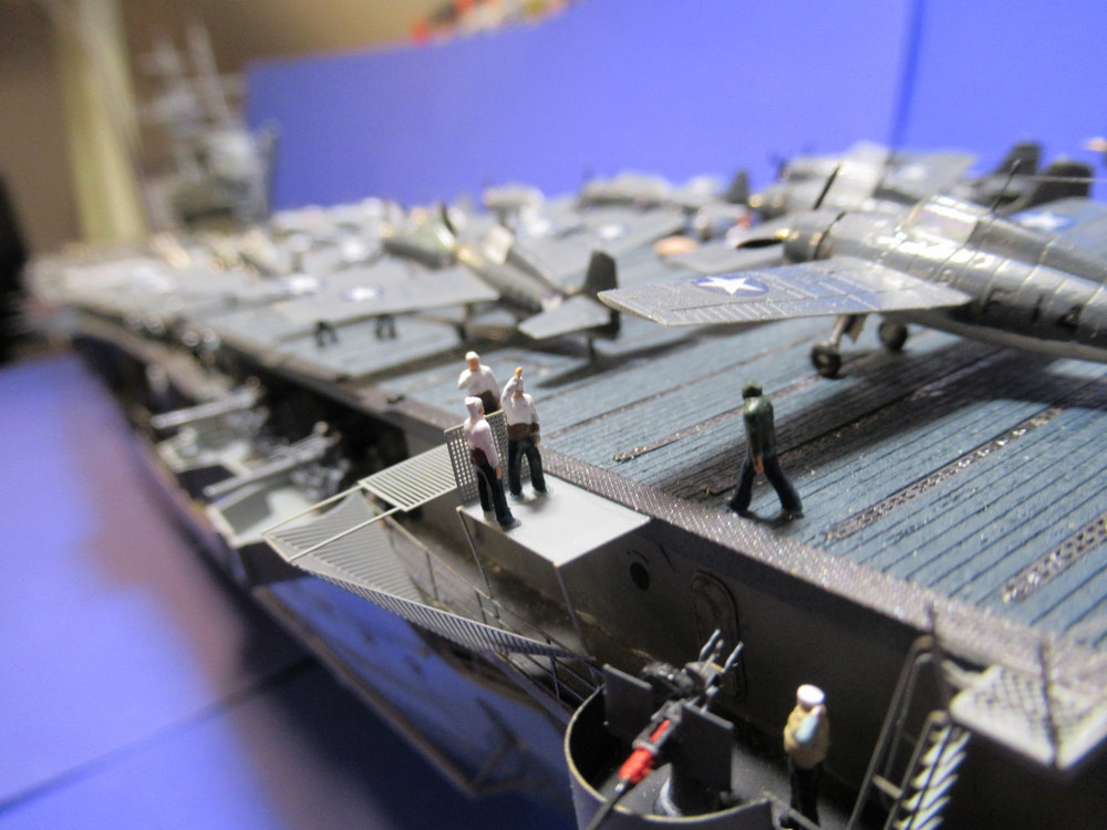

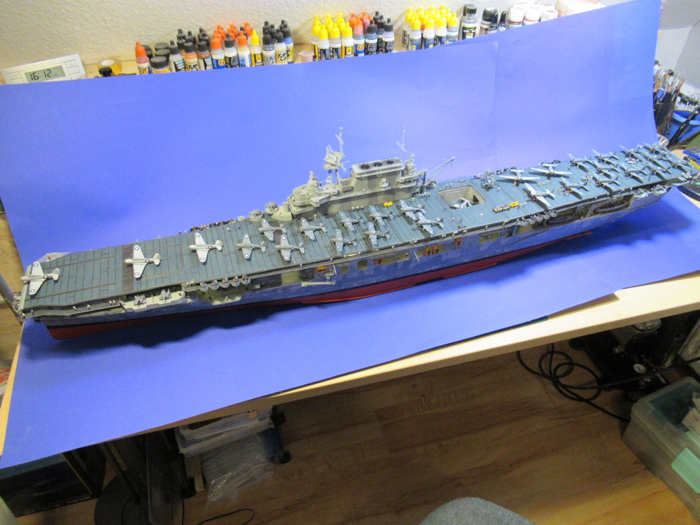

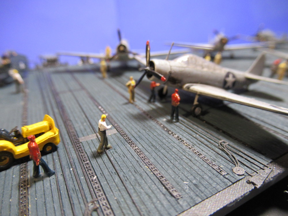

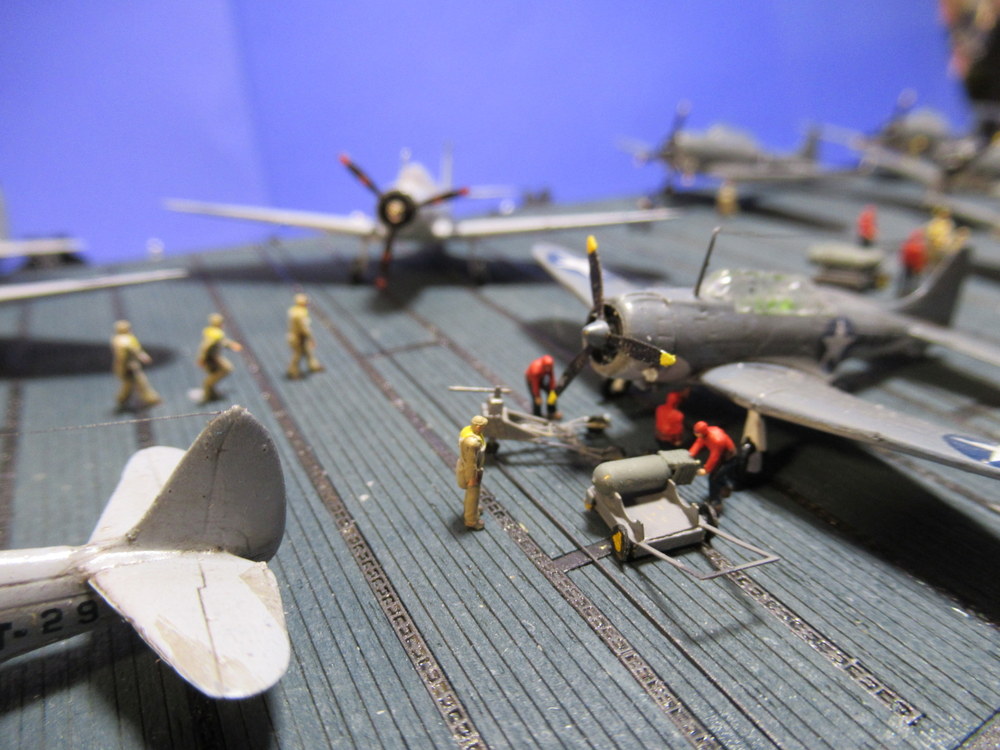

Also ... der Träger brauchte ja noch ein wenig Personal und natürlich die Flieger .
Nach mehrmaligem hin und her stellen habe ich mich für das Scenario entschieden und dann passend die Leute dazu gestellt . Flieger wie auch Besatzung wurden dann nach und nach angeklebt .

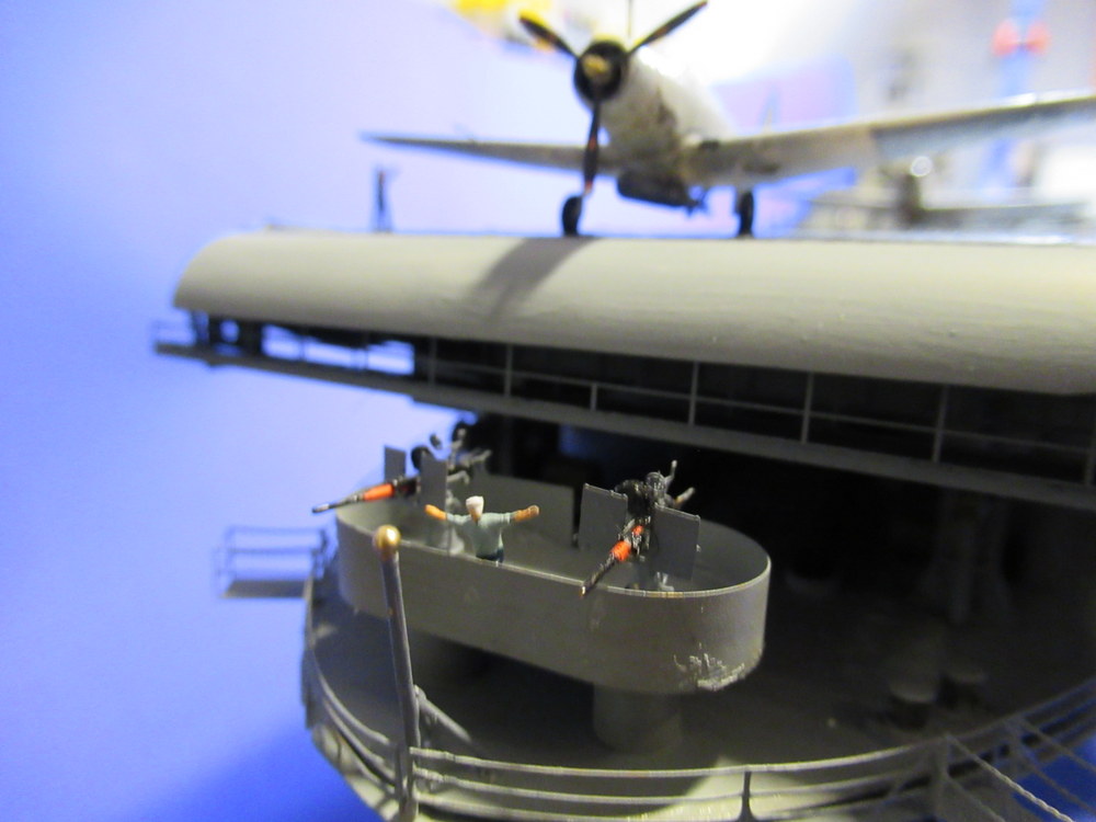

Natürlich habe ich mir dann auch einen Ausleger vom Mast abgerissen und 2 MG´s wurden auch mal eben weg gerackt . Aber alles schnell wieder behoben .
Auf dem Träger habe ich jetzt 42 Flieger verbaut ... und das Ding ist so gut wie voll. Im Orginal waren dort bis zu 86 Flieger drauf ... wo immer die sie auch gelassen haben mögen :)
Na ja und von knapp 3000 Mann Besatzung habe ich 210 Platziert... Der Rest ist wohl im Schiff und schläft :D
Zuletzt geändert von CaptainMeat am Do 11. Jan 2024, 16:56, insgesamt 1-mal geändert.
Beiträge: 1428

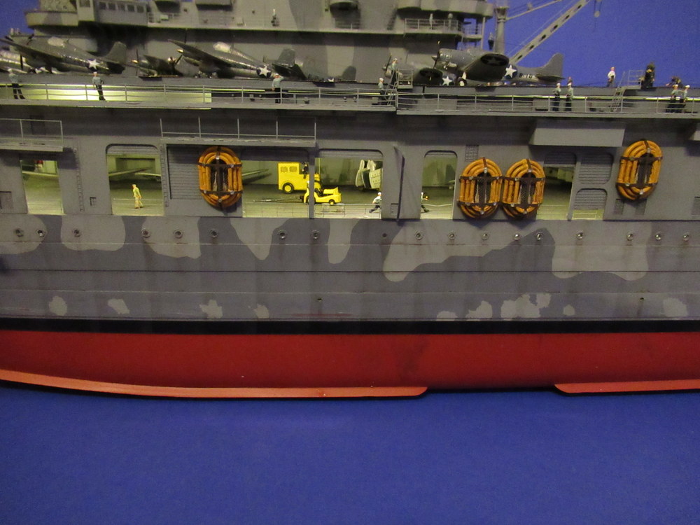

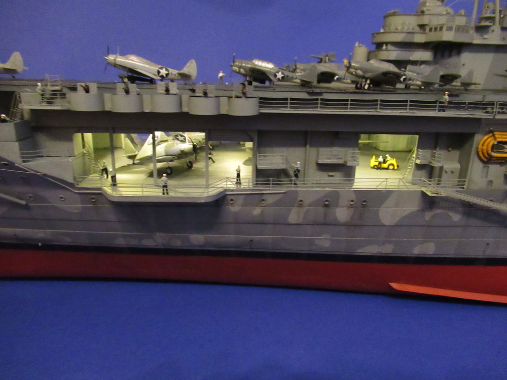

So dann noch mal ohne Licht aber mit Innenbeleuchtung

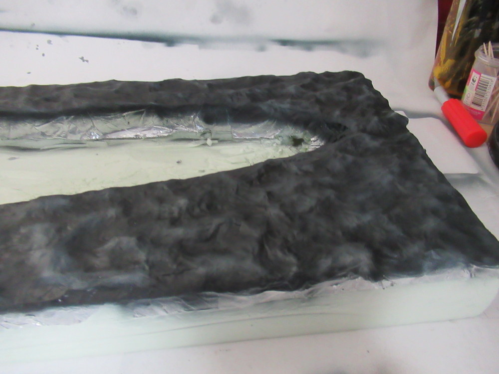

Frank... genau das Video hab ich schon lange in meinen Favoriten . :D Bestimmt seid nem Jahr ... finde das sieht so genial gut aus und ist ja auch Top erklärt inkl der Materialien und dem Verdünnungsverhältniss der Farben .

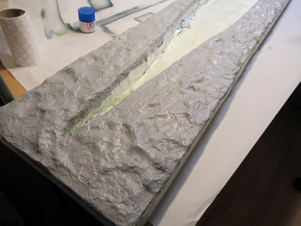

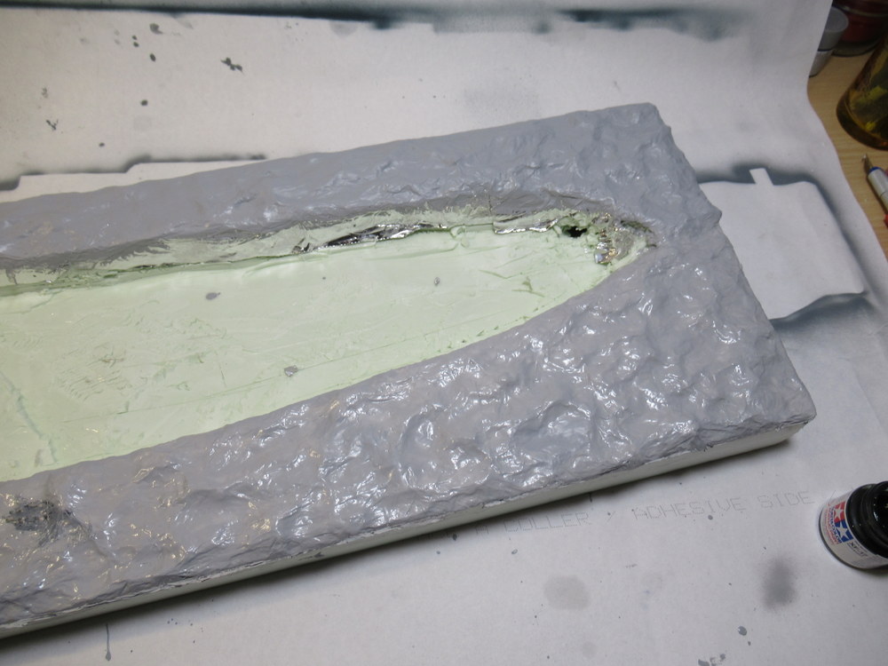

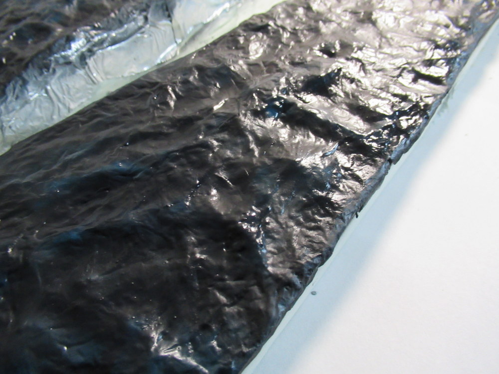

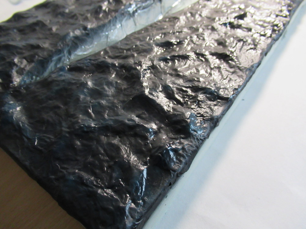

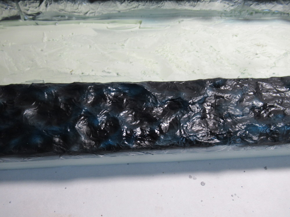

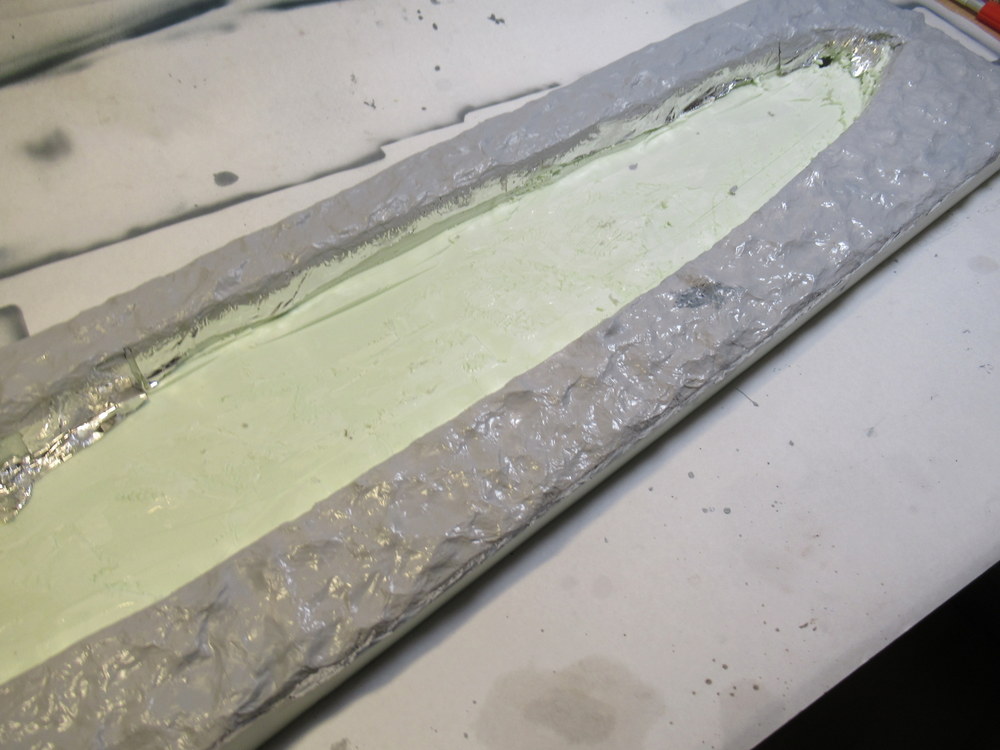

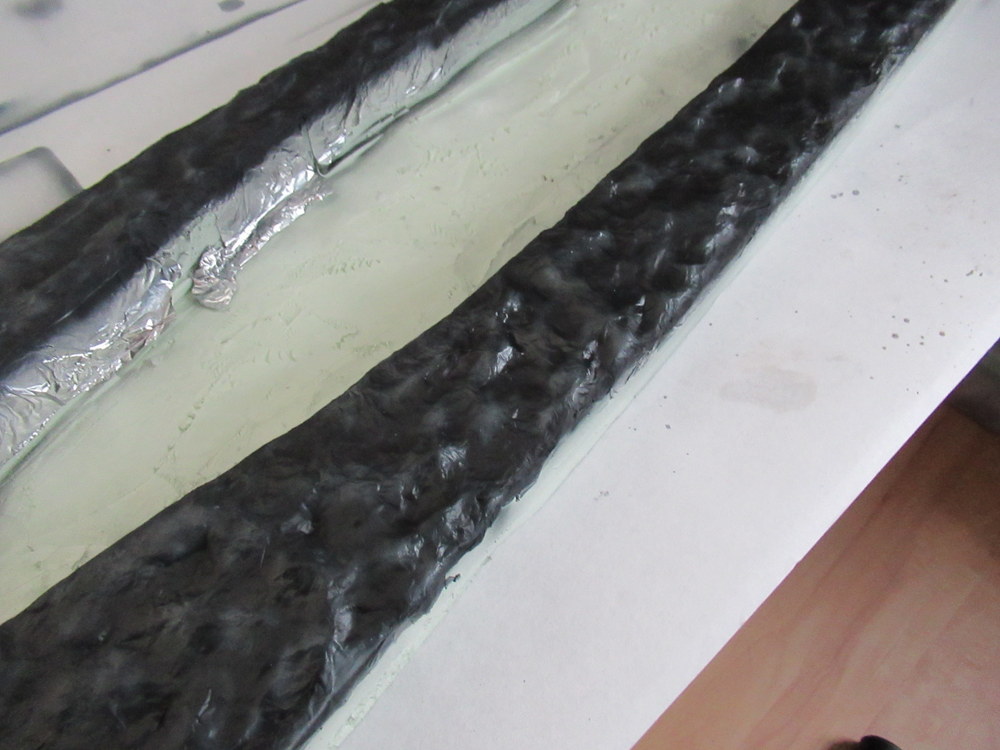

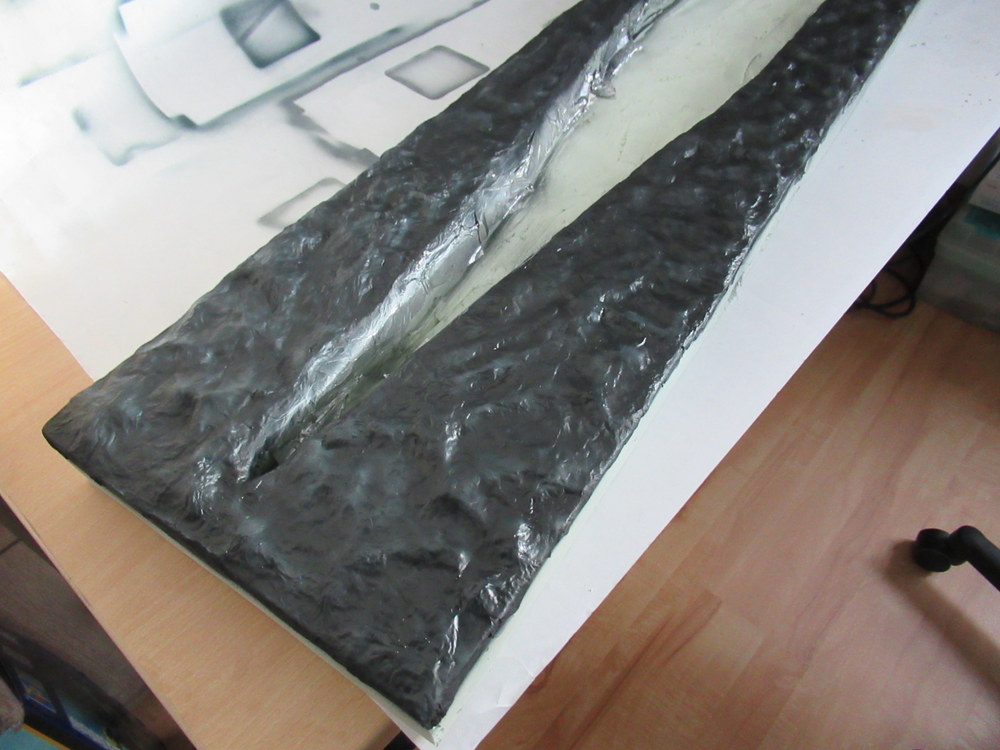

Bin auch schon angefangen und habe aus 5 cm Styrodurplatte die passende Größe geschnitten . Habe dann das Modell passend aufgesetzt und den Rumpf aufgezeichnet . Dann die Fläche mit Kuttermesser etc. ausgeschnitten ( Was ne sauerrei )
Dann wieder Rumpf aufgesetzt und letzte Feinheiten beim Ausschnitt vorgenommen , so das der Rumpf bis auf 1-2 mm sauber in das Loch passt . Ausschnitttiefe ist 3,8 cm , bis fast zum Wasserpass.
Als nächstes dann mit Alufolie die Wellen erstellt . Diese werden dann mit Holzleim aufgelkebt. Das Ganze dann wieder mit Holzleim eingepinselt um dann eine gesamte Bahn Alu aufzubringen. Dient dazu die harten Kanten zu reduzieren.
Um das ganze dann wieder Glatter zu bekommen erfolgt ein weiterer Holzleimaufstrich .
Für ein sauberes Bild der Wellen kommt dann eine Schicht Mr Surfacer 500 drauf .
Leider wollte der Surfacer unverdünnt nicht durch die Airbrush ... somit musste ich diese dann erst mal Reinigen , da verstopft . Wie sollte es an einem Sa. morgen auch anders sein , fällt mir meine H&S Evo dann runter und das Gewinde von der Nadelfixierung bricht ab ....aaarrrggg
Nun ja , den Surfacer kann man auch gut mit einem weichen Pinsel auftragen . Das Zeug trocknet aber sehr schnell und Stinkt auch sehr stark nach Lösungsmittel . Wenn man nur noch Acrylfarben gewohnt ist , ist das schon Extrem .
( Hab voll mecker gekriegt , das es in der ganzen Wohnung riecht ... :( )
Als nächste würde nun Tamiya XF 17 SeaBlue drauf kommen ... aber das geht mangels 2 kaputter Airbrushpistolen nun leider nicht .
Da meine Kamera auch gerade sagt keine Energy... obwohl der Akku voll ist ... gibts auch gerade keine Fotos..
Somit ein beschissener Tag .... und ich geh am besten gleich ins Bett, bevor noch was schlimmeres passiert .
Beiträge: 1428
Hallo ,
leider sagte meine Kamera... keine Bilder vorhanden . Somit hab ich keine vom Styrodur und den Ausschnitt . Auch das bekleben mit der Alufolie ist nicht mehr da.
Nun ja ... ich denke man sieht es trotz allem , wie es in etwa geht .

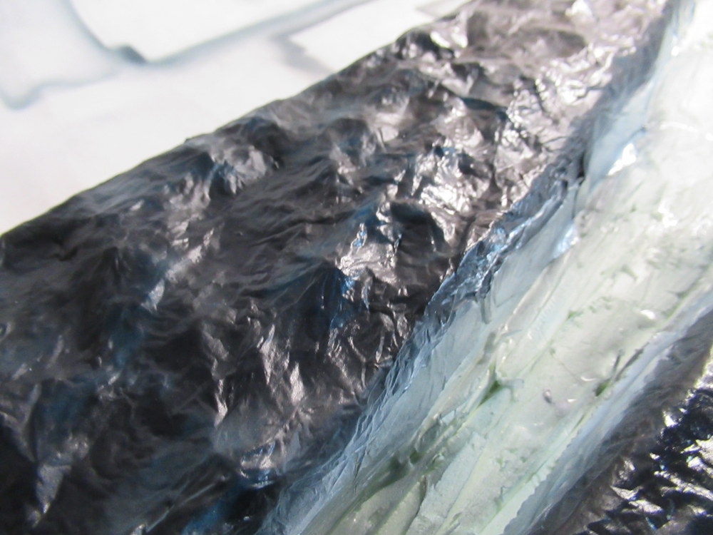

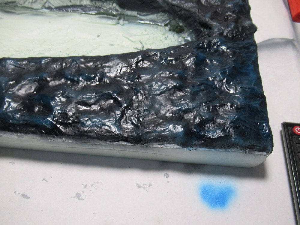

Nachdem die Folie verklebt worden ist erfolgte erst mal wieder eine Schicht Holzleim , um die harten Kanten der Folie zu glätten . Als nächstes kam eine Schicht Surfacer 500 darüber um das weiter glatt zu bekommen .
Nach dem Trocknen ( und das geht ganz schön schnell ) erfolgt nun der erste Gang mit SeaBlue XF 17 von Tamiya .

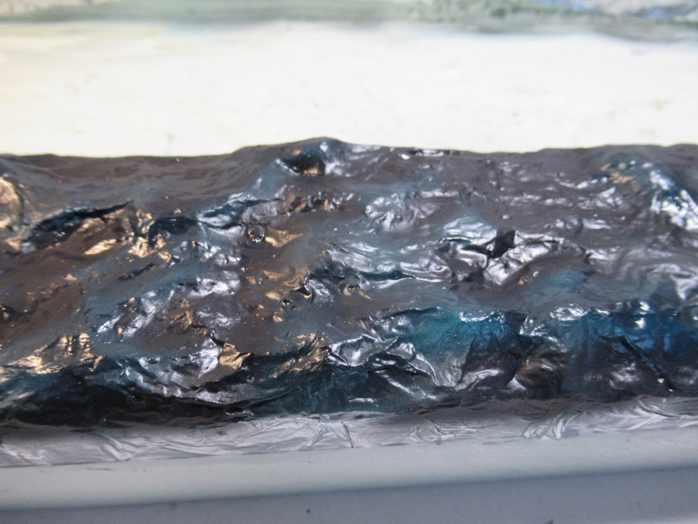

Man darf sich nicht wundern ... das ganze ist schon ziemlich Schwarz aus ....
Hier kommt eine normale Schicht drauf die auf den Wellenspitzen weniger wird. Die Wellentäler werden dann nochmals mit einer Schicht gebrusht .
Nach dem Trocknen kommt eine Schicht Klarlack drüber . Ich habe hier Tamiya X22 genommen.
Somit sieht das Ganze schon mal nach Wellen aus .
Da alles aber doch recht dunkel ist , wird im nächsten Schritt ClearBlue aufgetragen . Das erzeugt dann die Blau schimmernden Wellen .
Nach dem Trocknen kommt dann wieder Klarlack drauf ( X22 )
Im nächsten Schritt werden die Wellenberge mit HeavyGelMedium ( von Amsterdam ) betont.
Dann erfolgt der Einbau des Schiffs....
