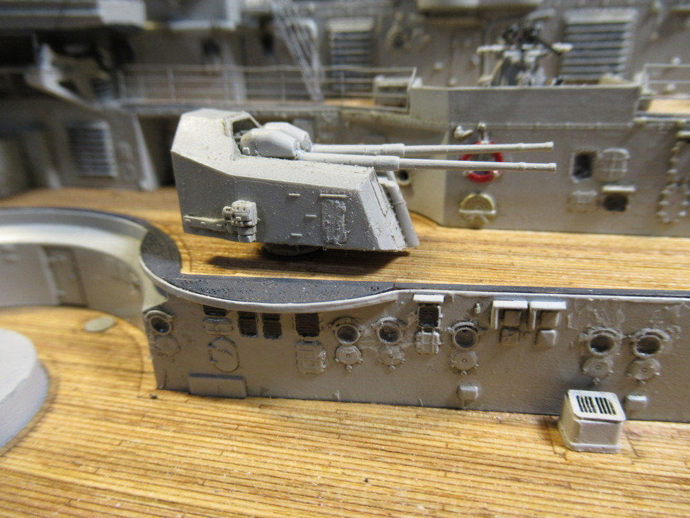

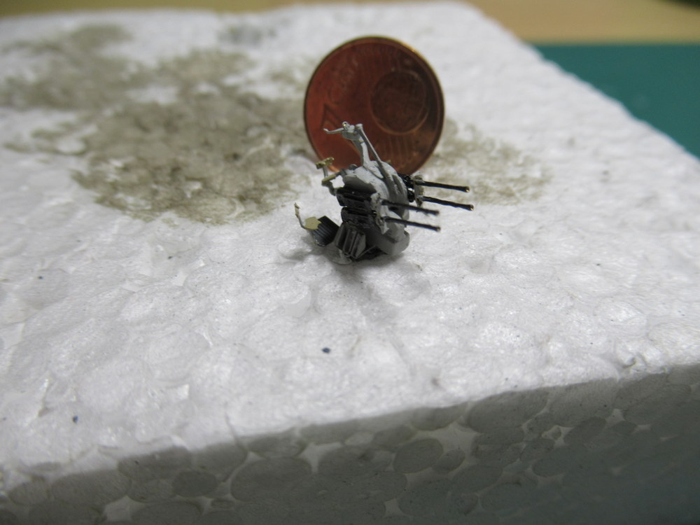

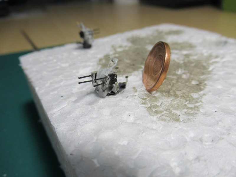

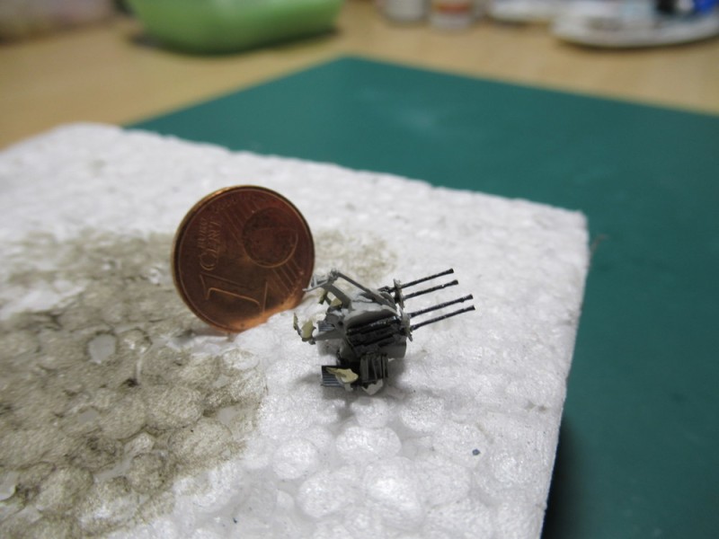

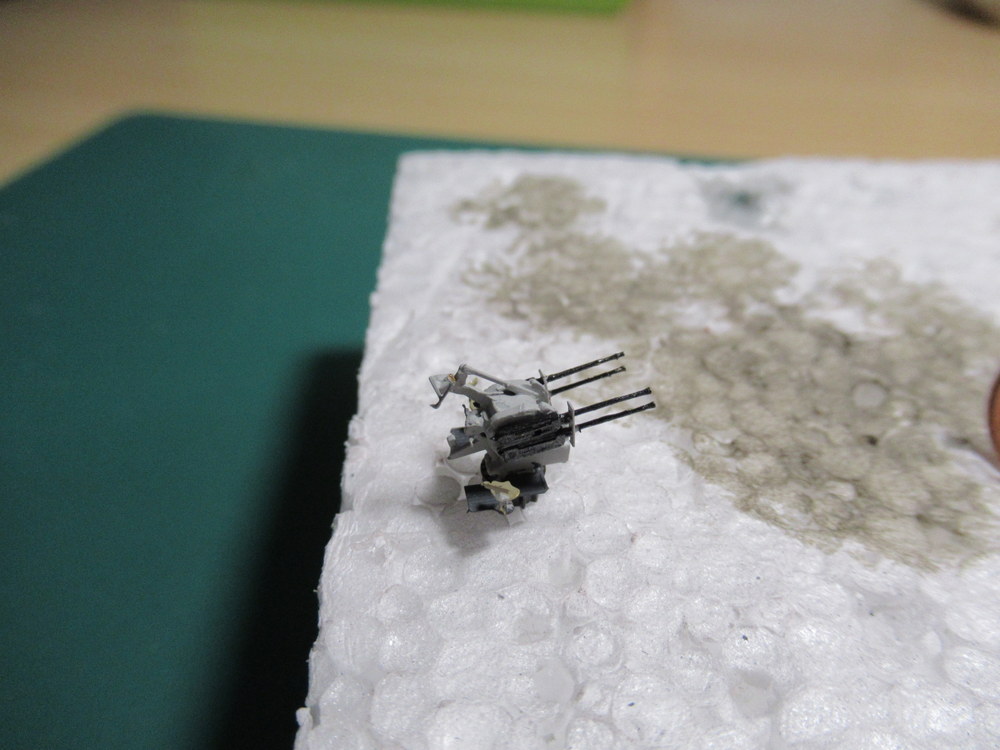

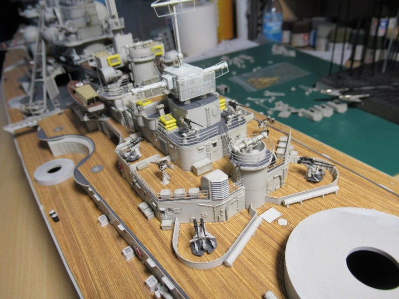

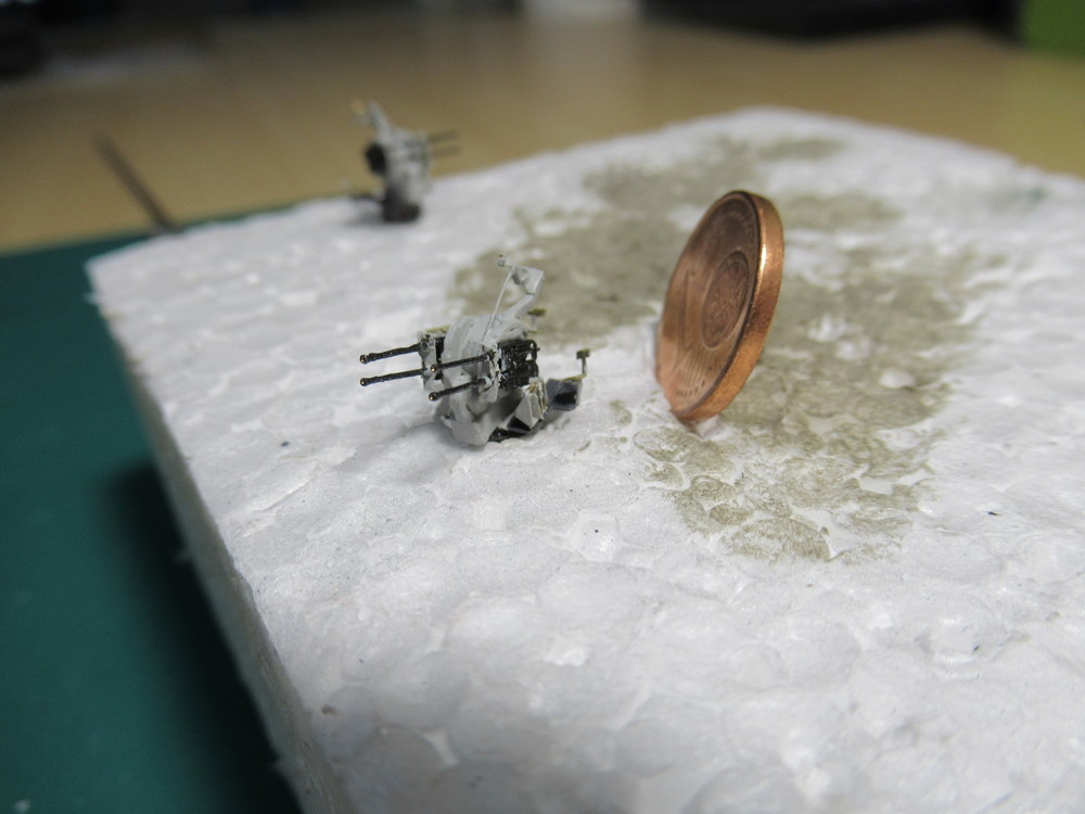

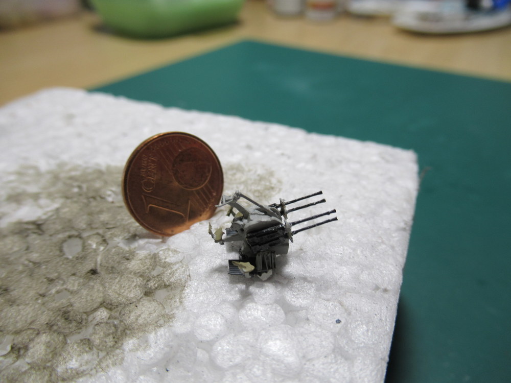

So ... die Vierlingsflak 20mm . War eigendlich nicht soo wild . Einzig mal wieder die Munitionsbehälter .
Nun ja .. Als letztes dann haben wir noch auf dem hinteren Teil des Schiffs die 20mm Flak 30 . Diese besteht wieder vollkommen aus Ätzteilen . Das wird nochmal volle Konzentration benötigen um die 2 zu bauen
Danke Christian und Ingo ...

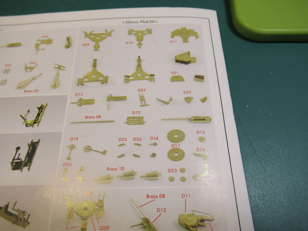

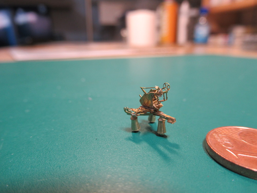

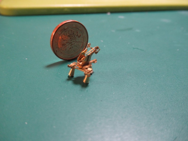

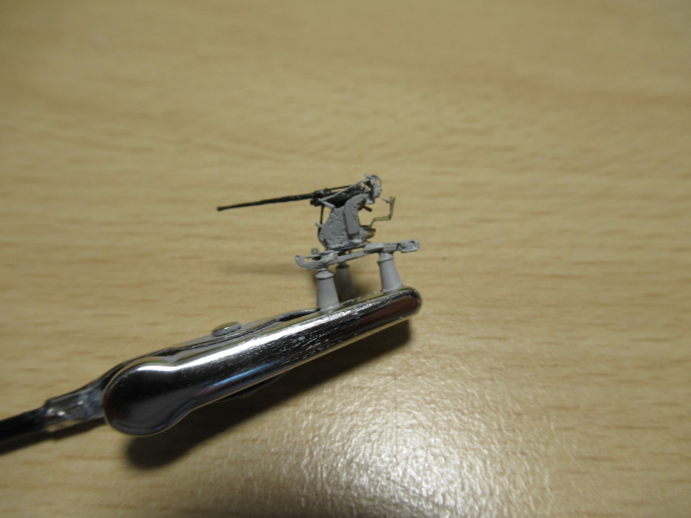

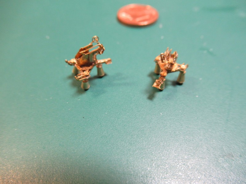

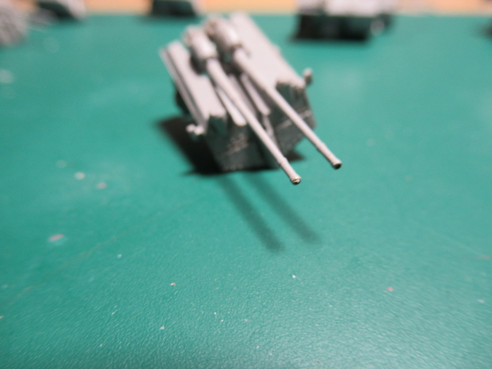

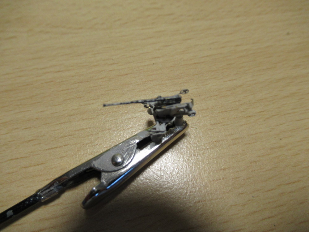

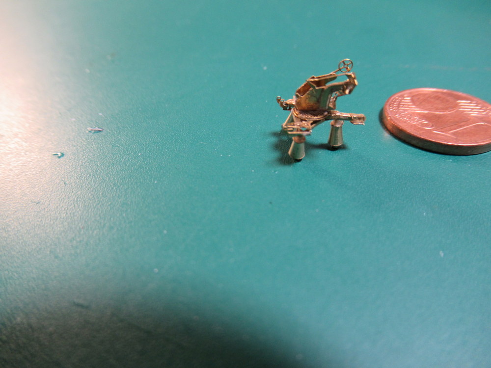

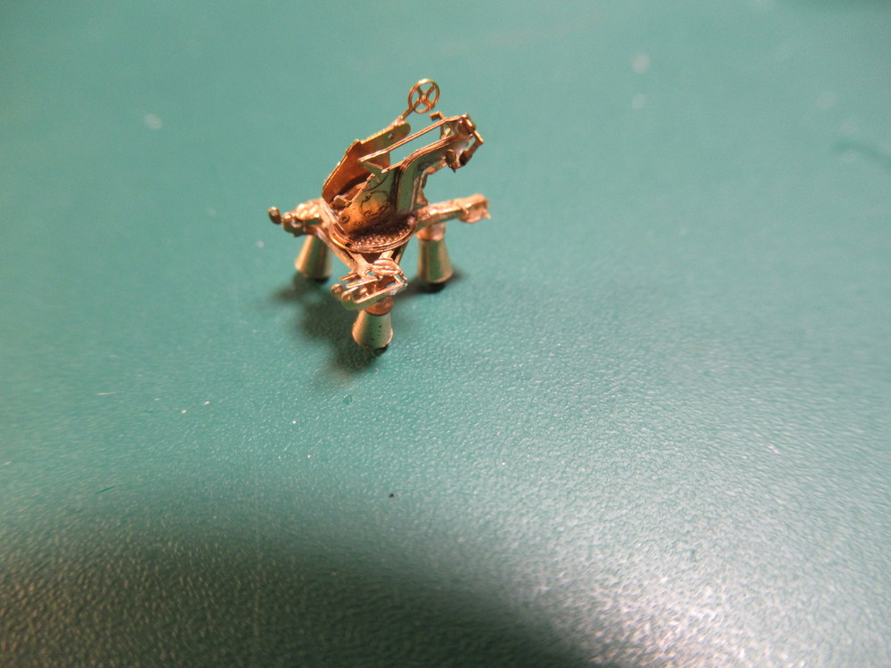

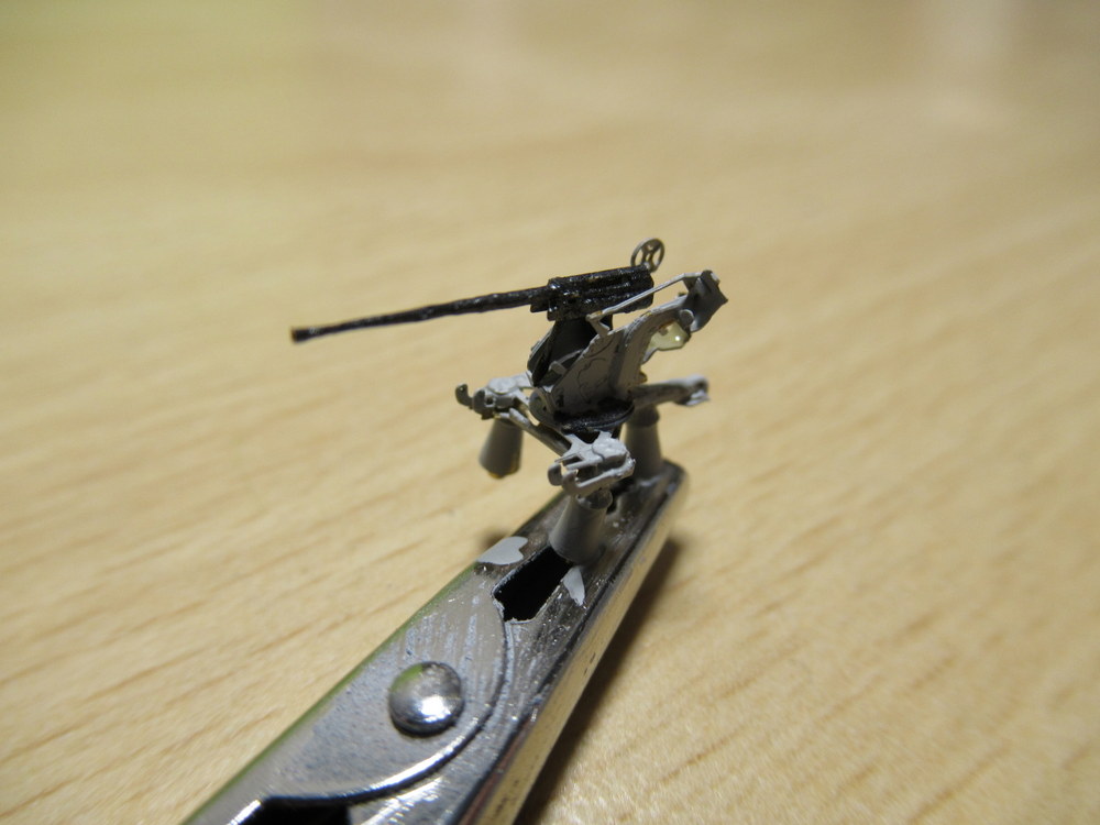

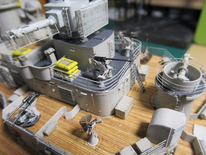

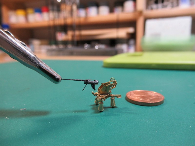

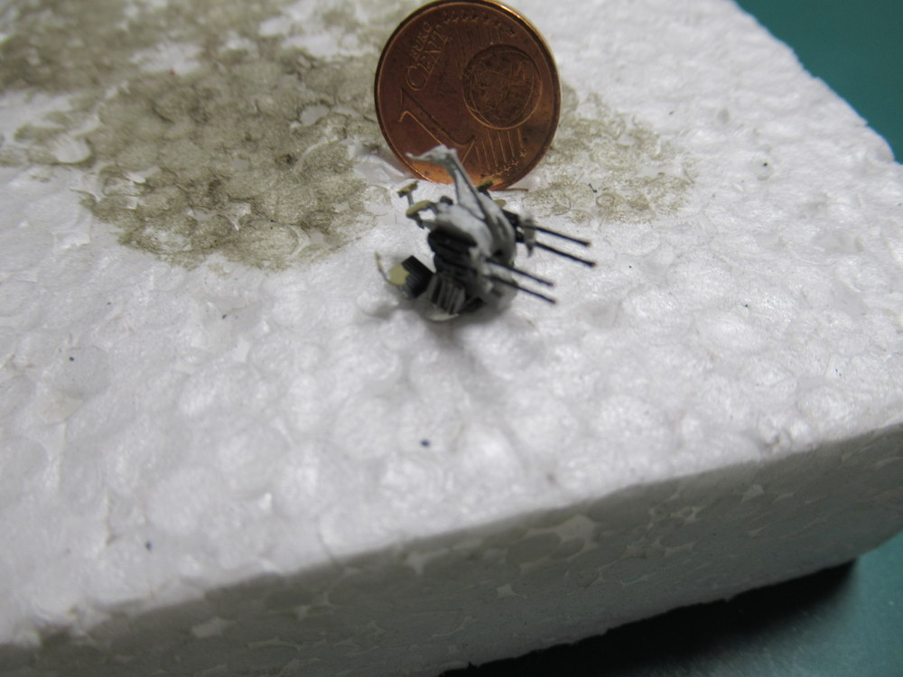

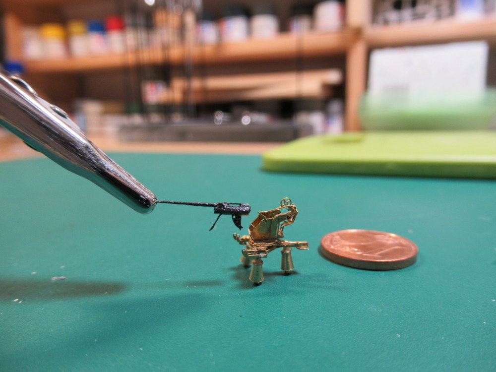

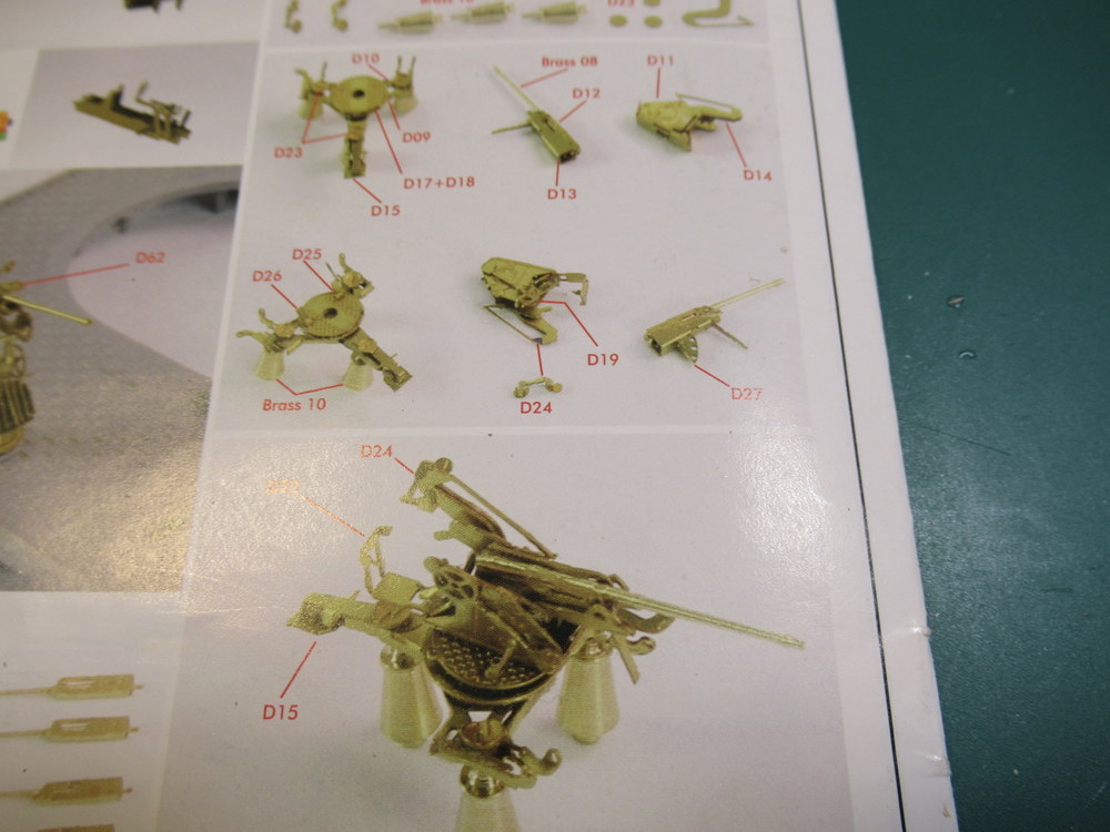

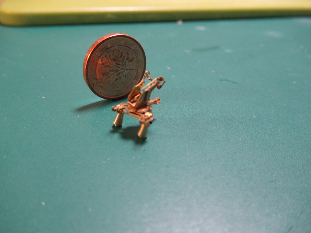

Nabend...

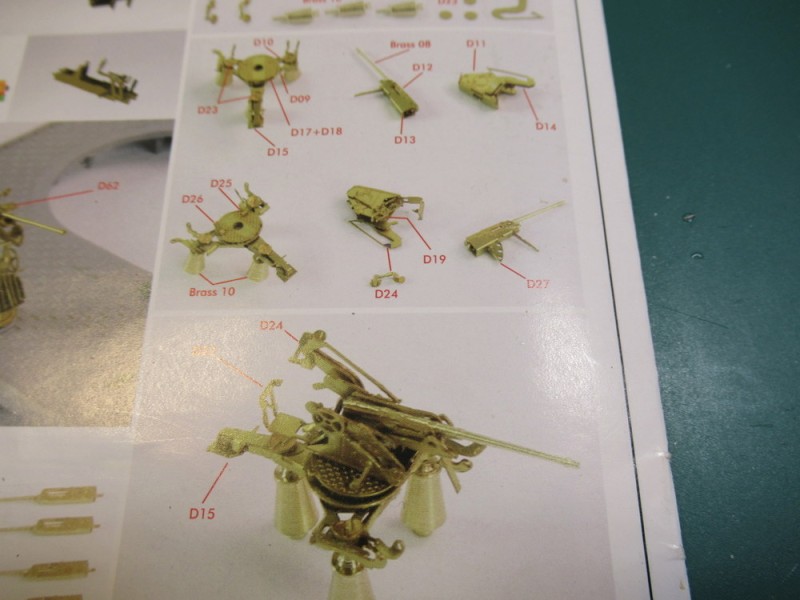

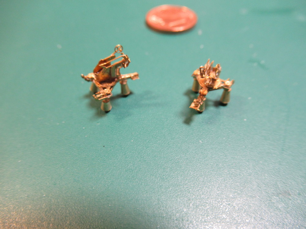

so wie Angekündigt ... die 20 mm Flak 30 . Ätzteilorgie 1001
Lauf und Gehäuse wieder in Gun Metal XF 10 Tamiya
Der Rest der Flak in mittel Grau
Jetzt muss erst mal die Farbe trocknen .. morgen erfolgt dann der Zusammenbau und das Platzieren auf dem Schiff.
Nächster Bauabschnitt sind dann die 105 mm Geschütze .

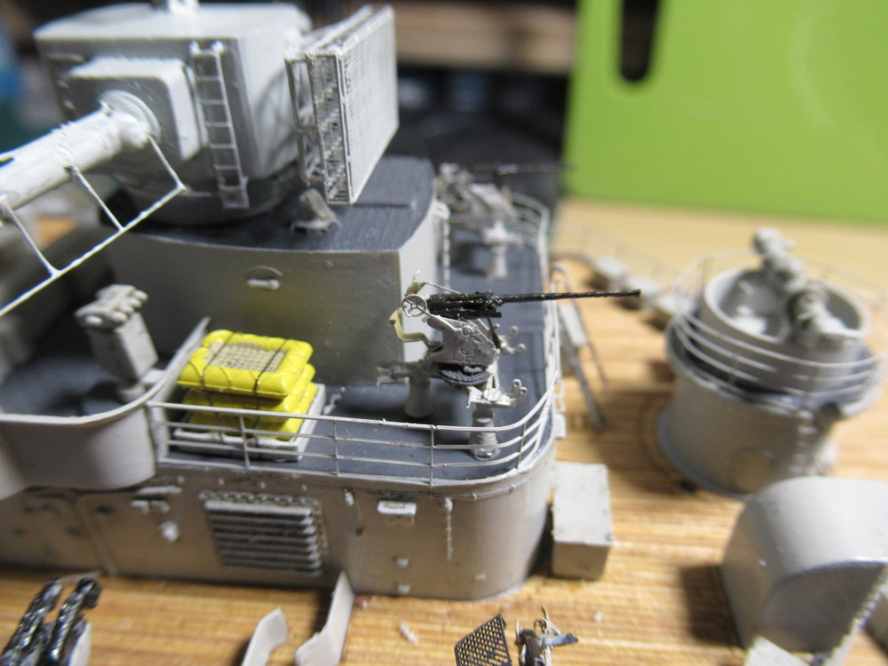

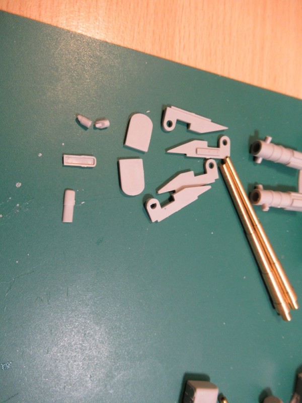

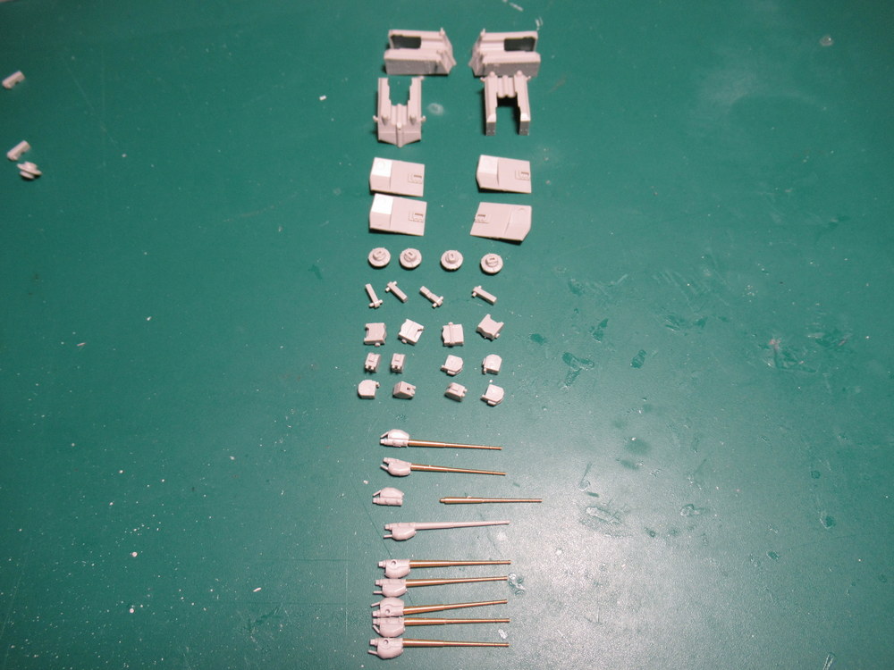

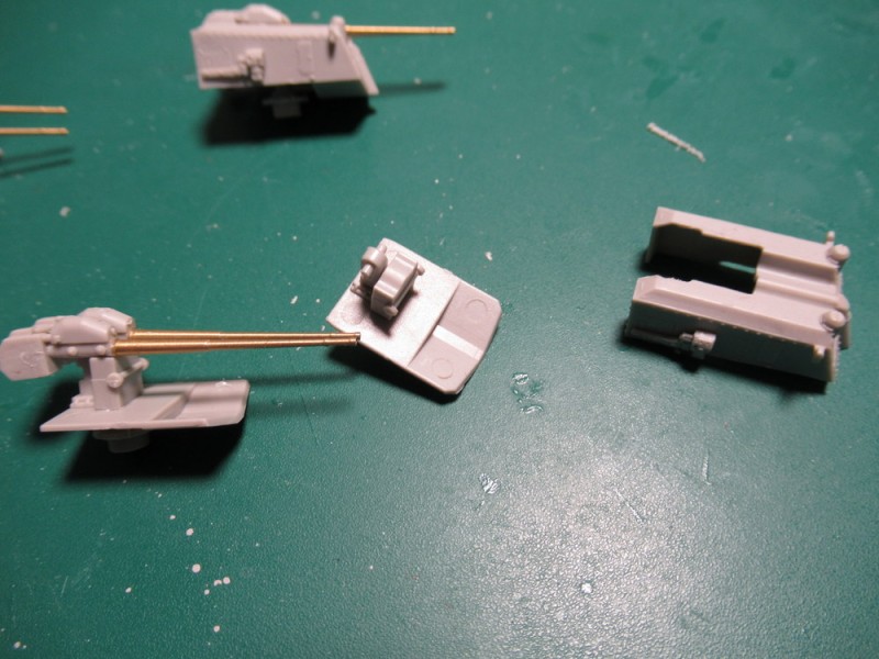

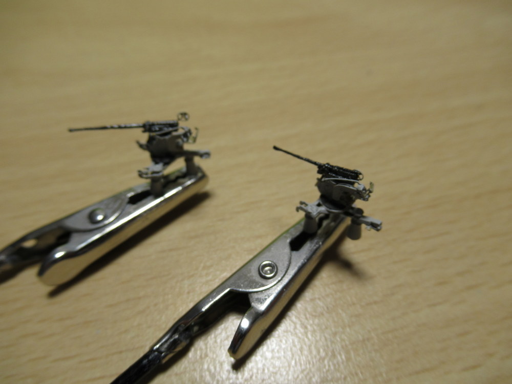

Nabend....

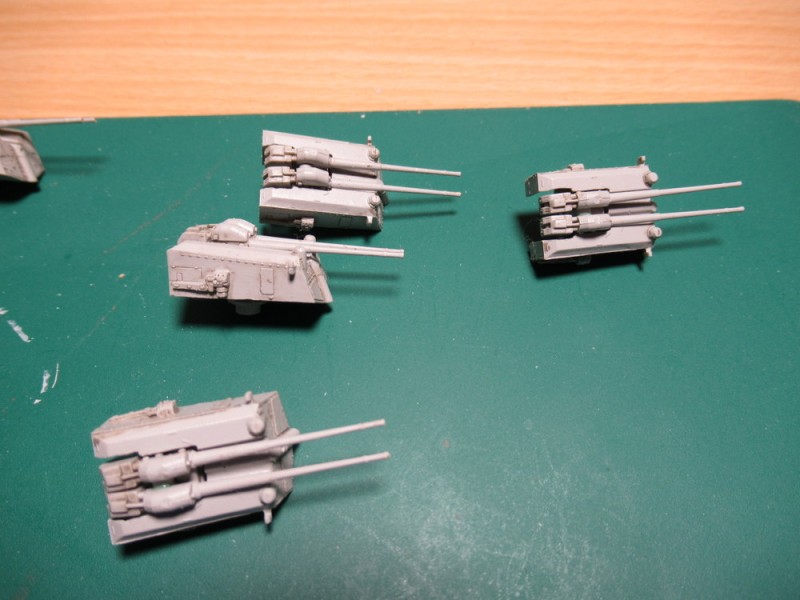

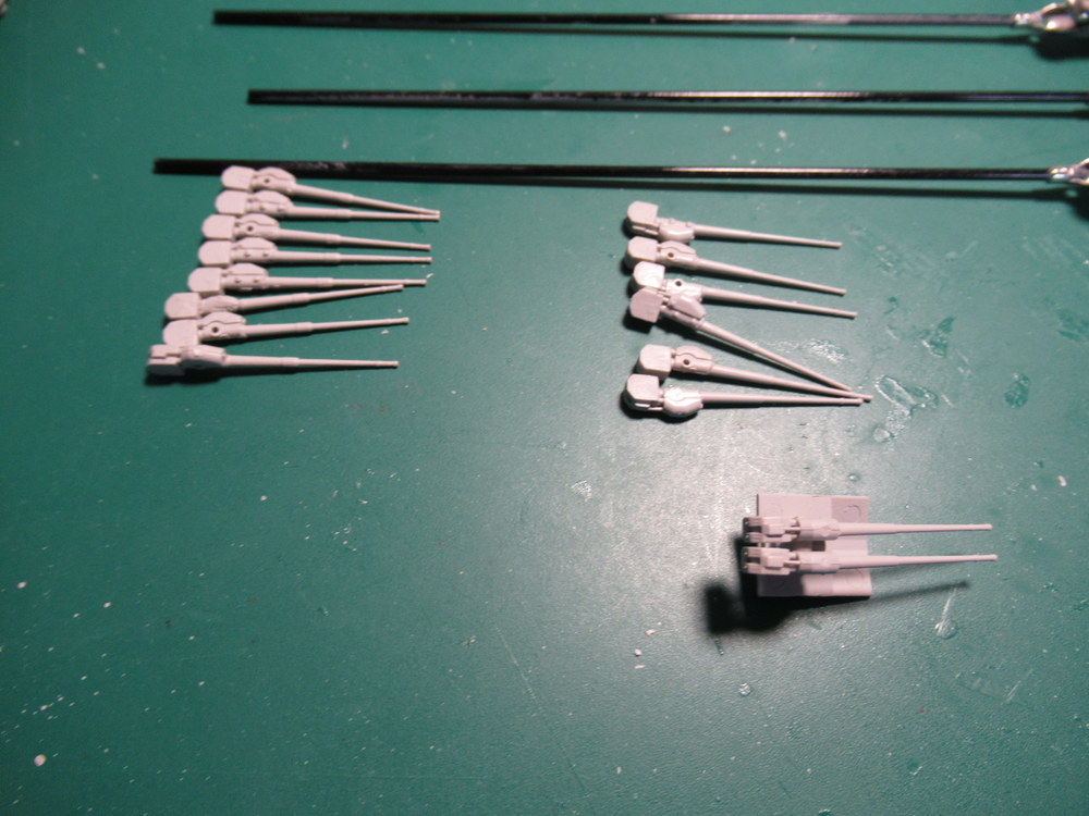

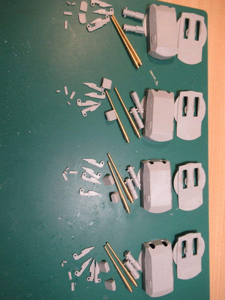

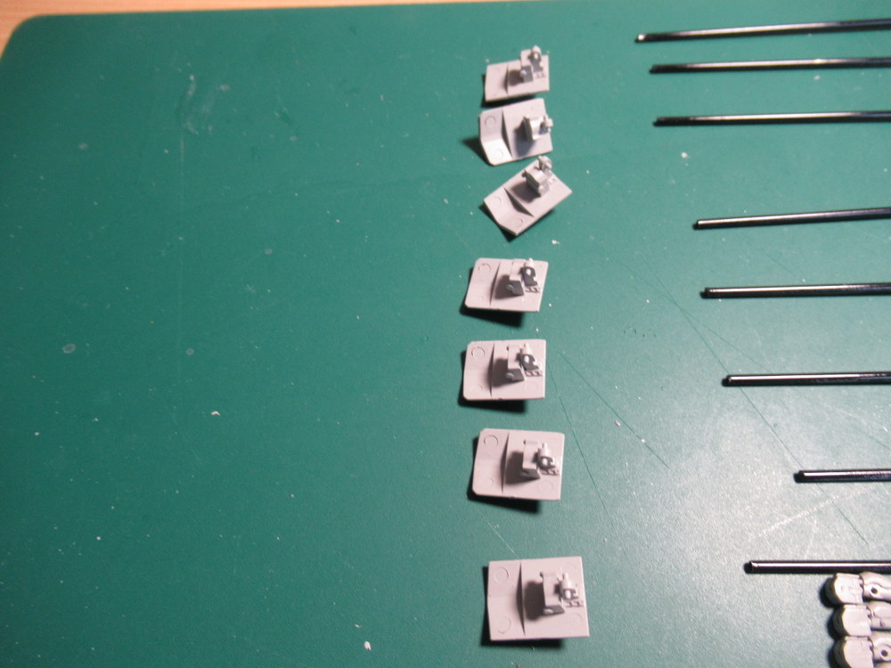

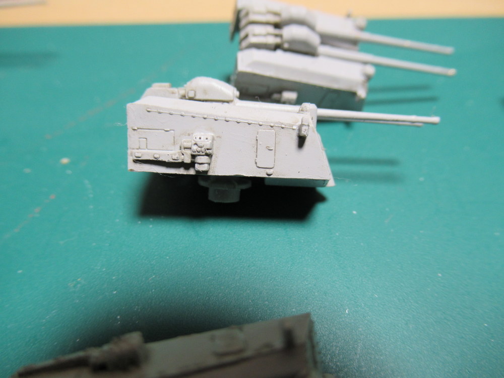

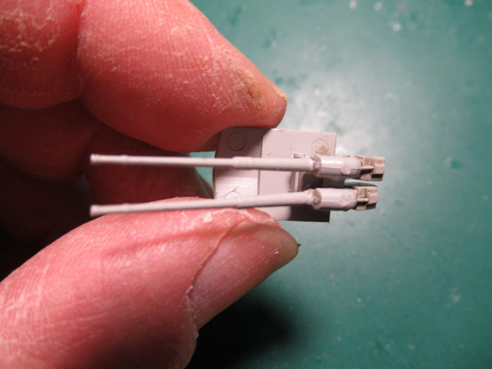

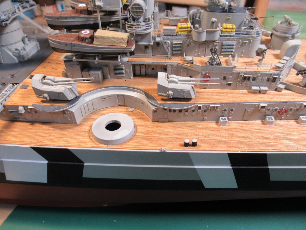

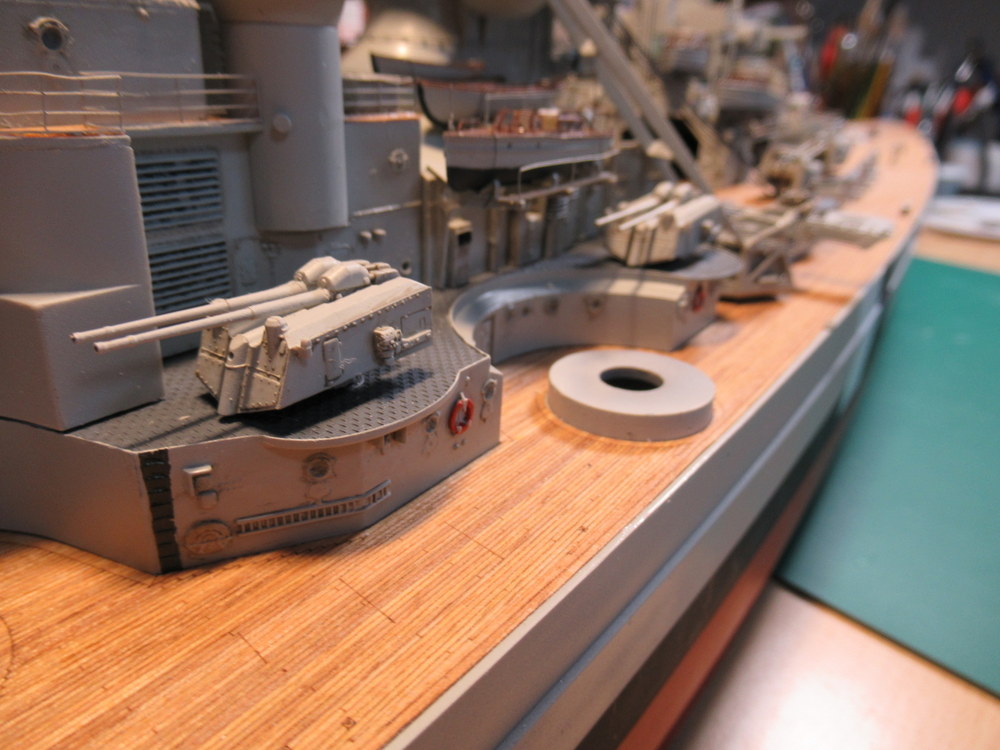

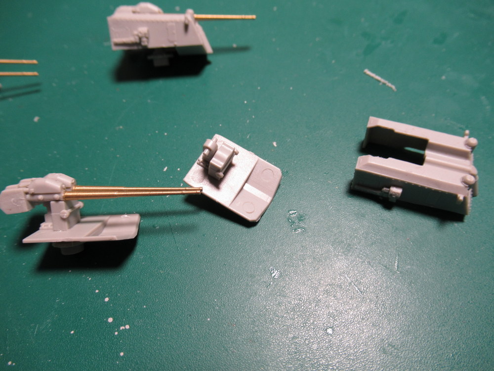

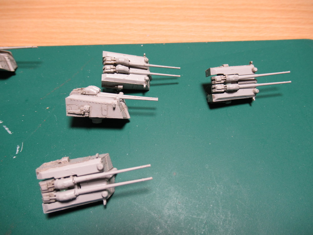

die 2 Flak 30 Geschütze sind fertig und verbaut . .

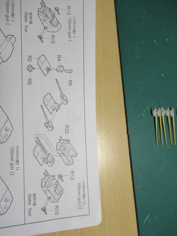

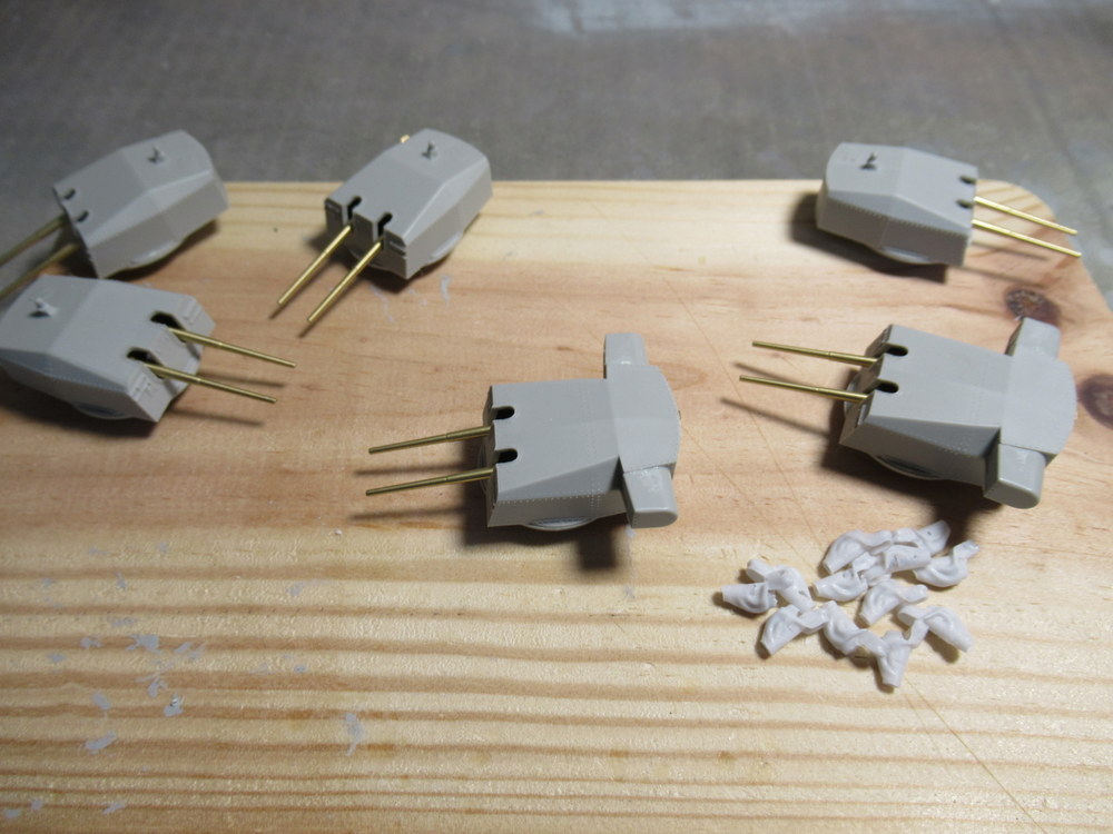

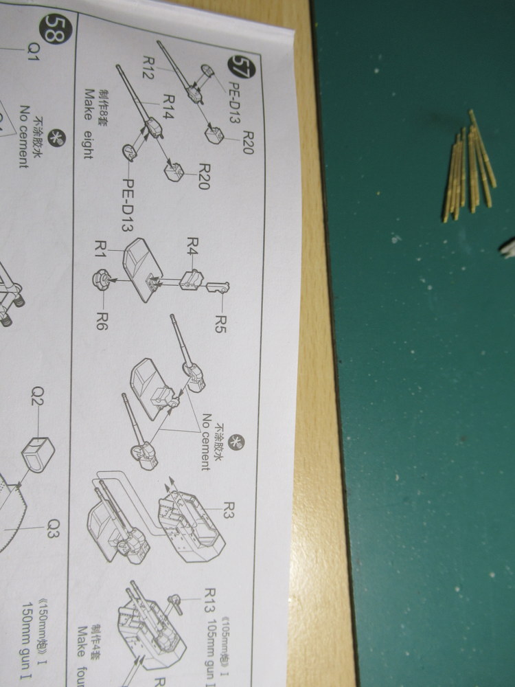

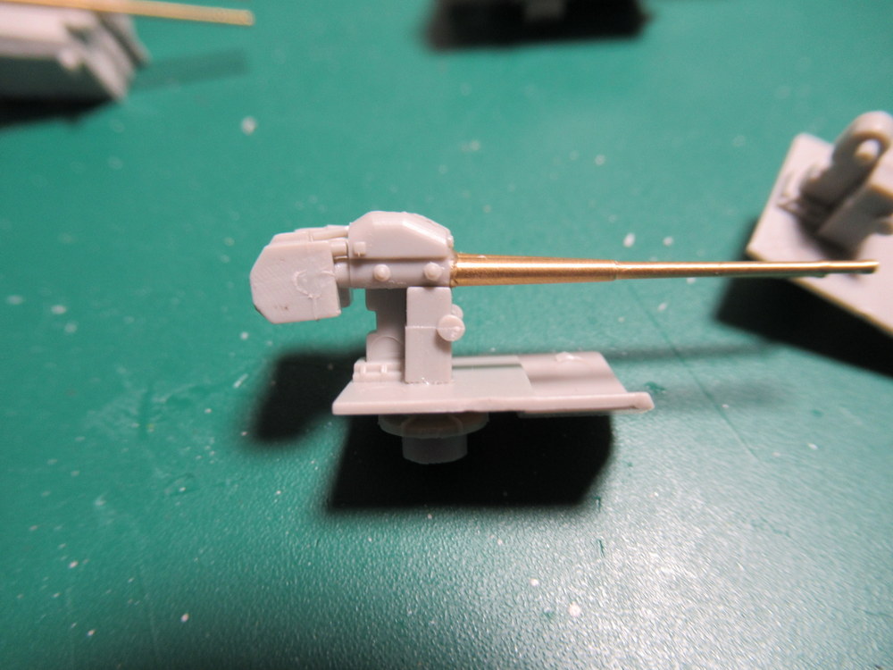

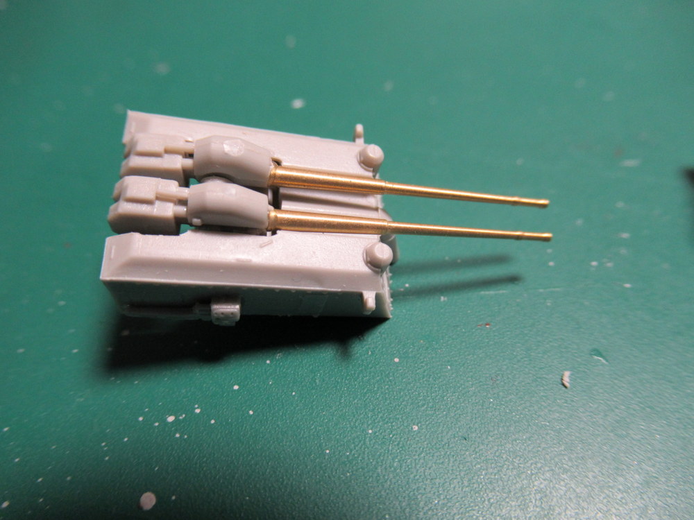

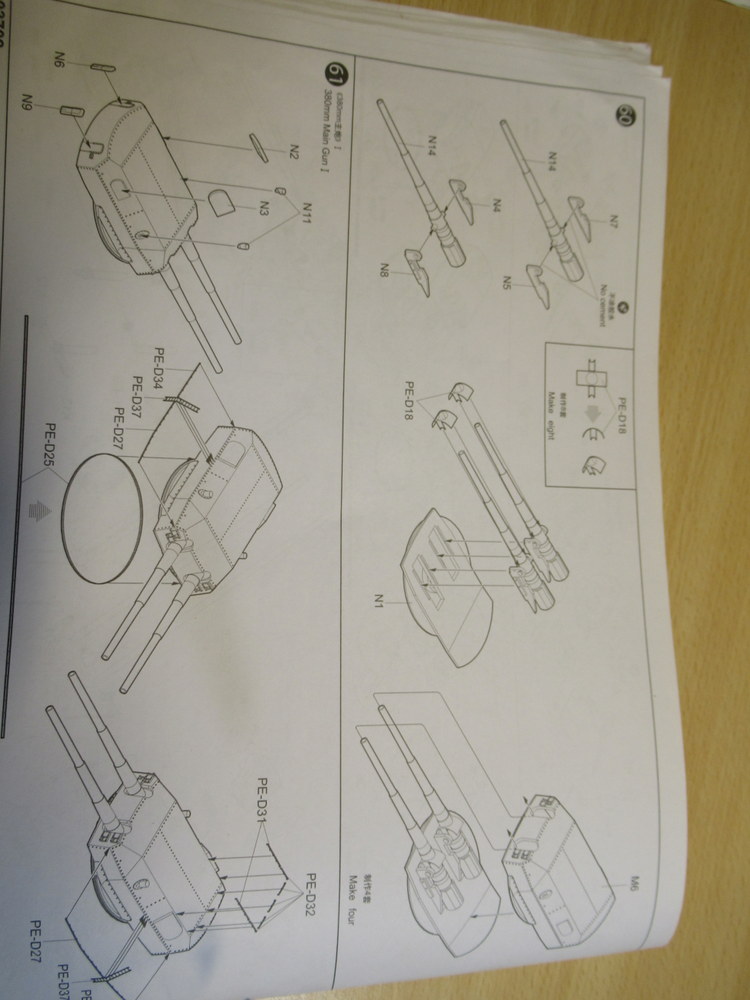

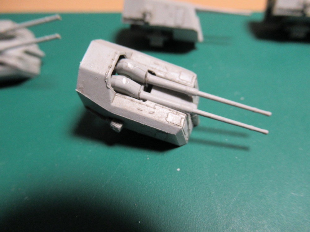

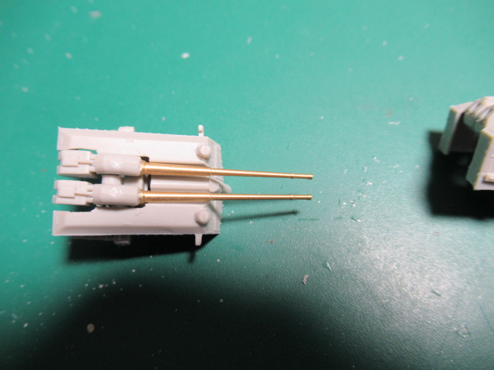

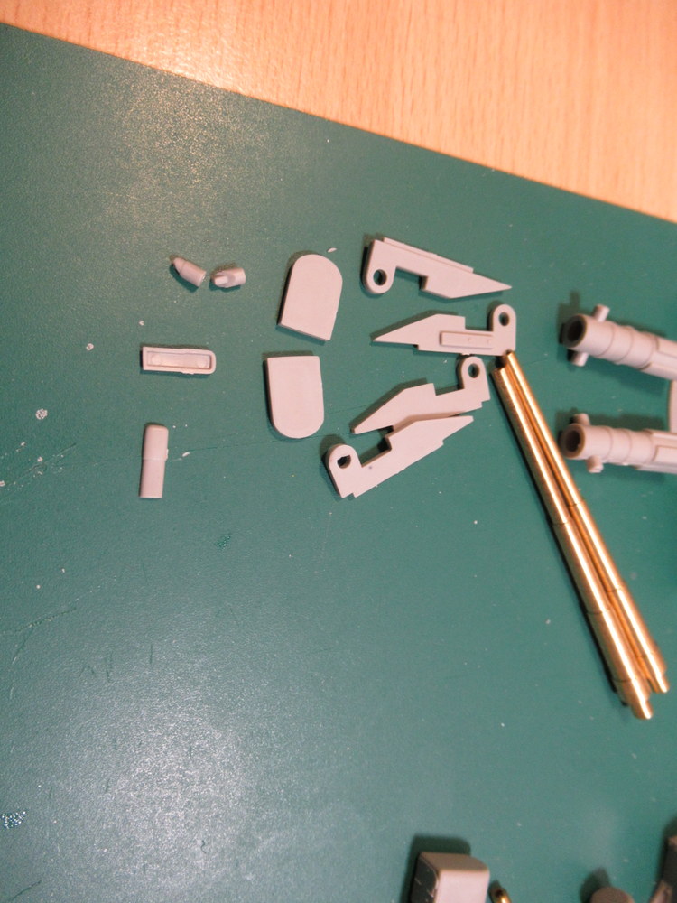

Dann ging es mit den 8 x 105 mm Geschützen weiter .
Bauplan und Teile ... hier werden nur die Geschützrohre durch Messingrohre ersetzt .

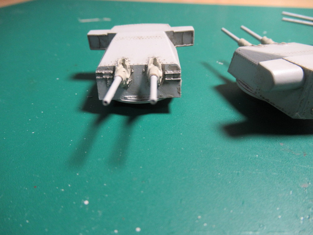

Auf der Bismarck waren 8 Geschütze . 4 davon waren älterer Bauart und 4 waren neue Geschütze . Leider konnten nicht alle ausgetauscht werden und die Verbindung mit den Entfernungsmessern funktionierte nur bei jeweils den Neuen oder den Alten. So schossen nur 4 Geschütze genau wärend die anderen das Ziel verfehlten. .
Auf den Letzten beiden Fotos ist das Neue Geschütz rechts , links das alte . Aüsserlich waren auch die Geschützrohre unterschiedlich

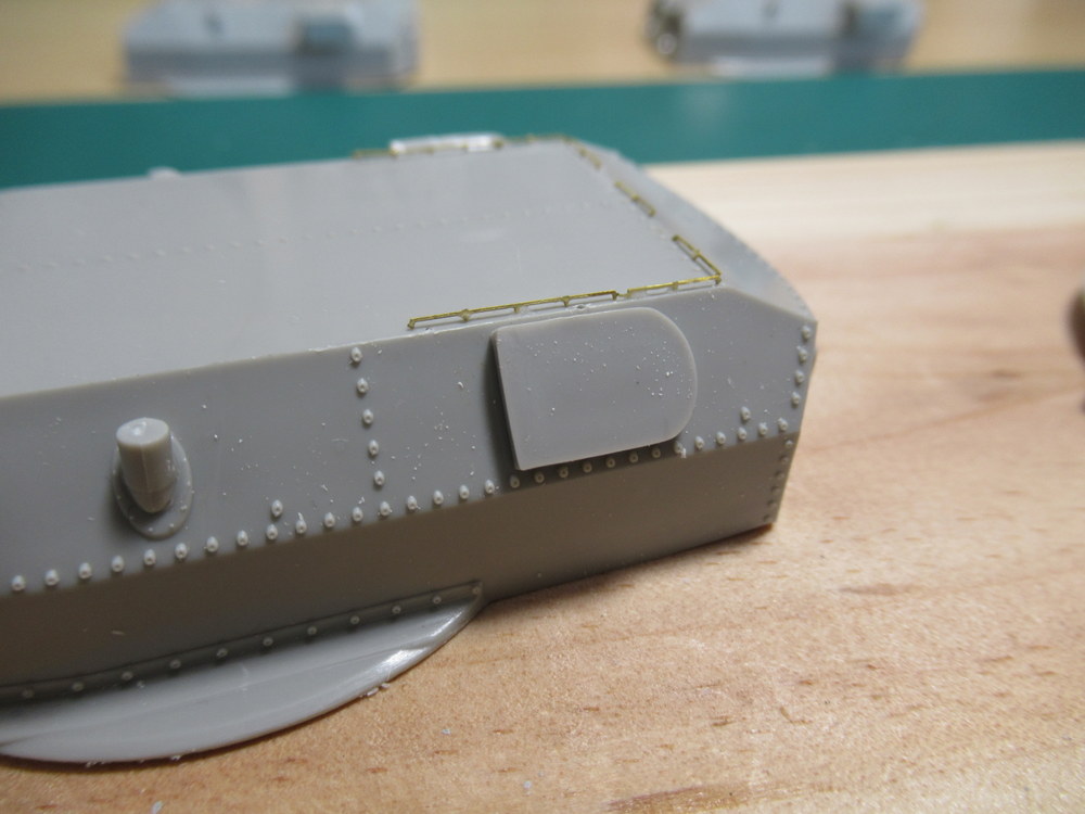

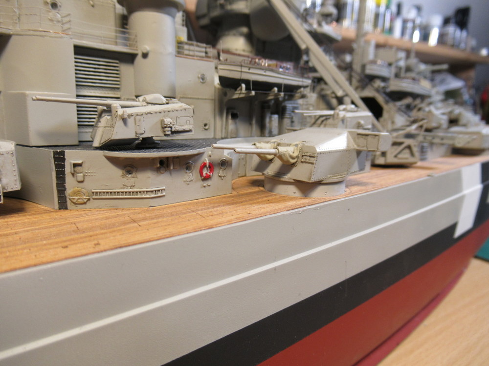

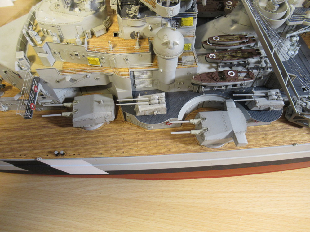

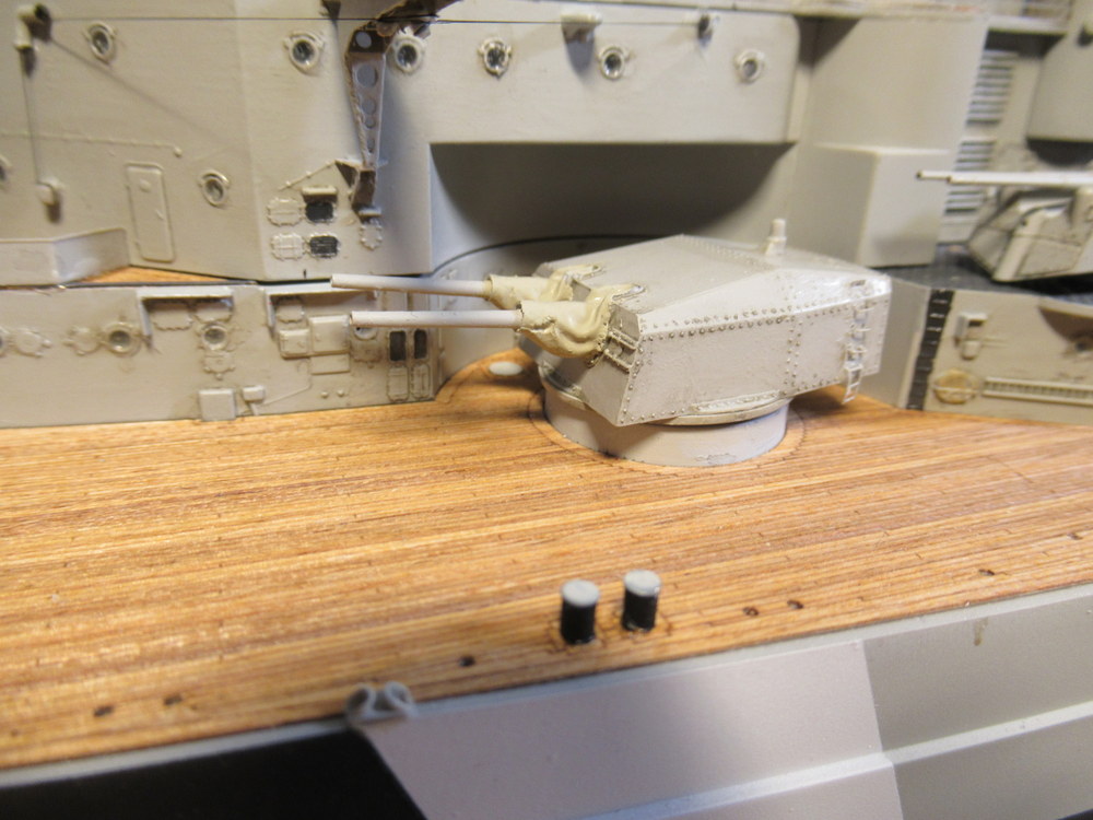

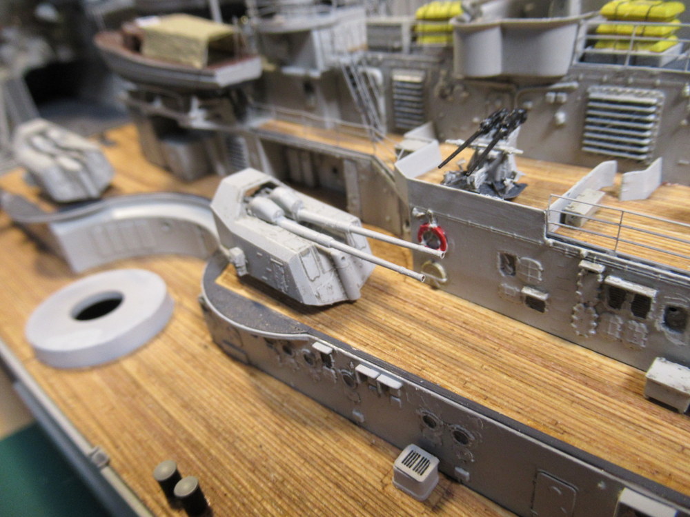

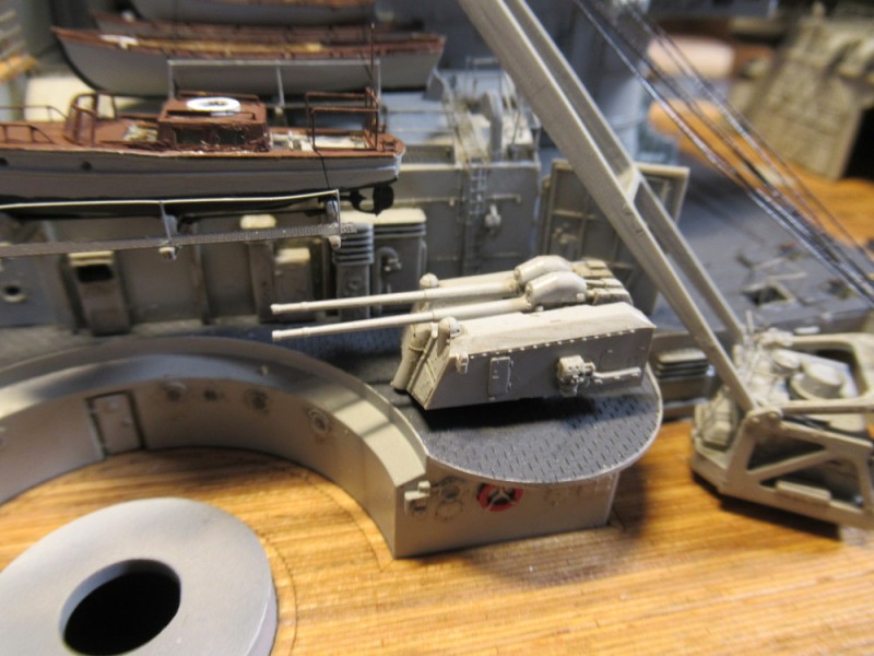

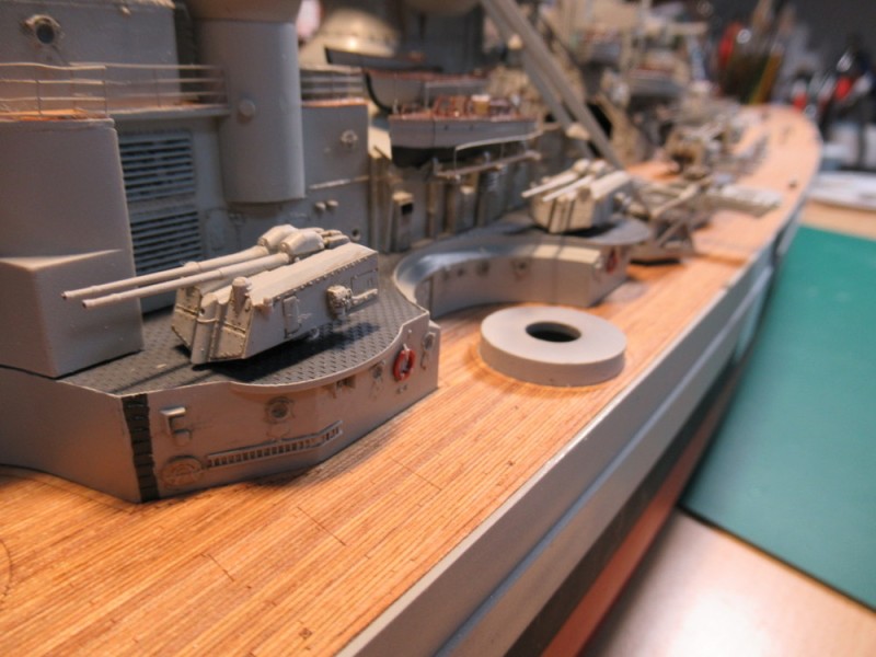

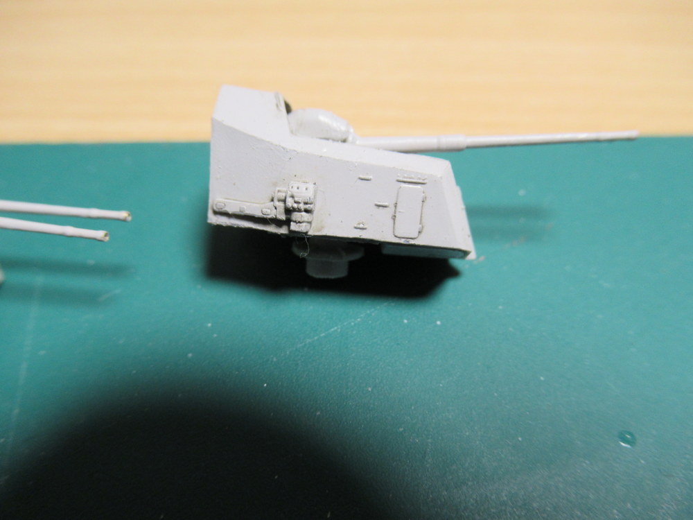

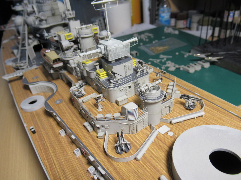

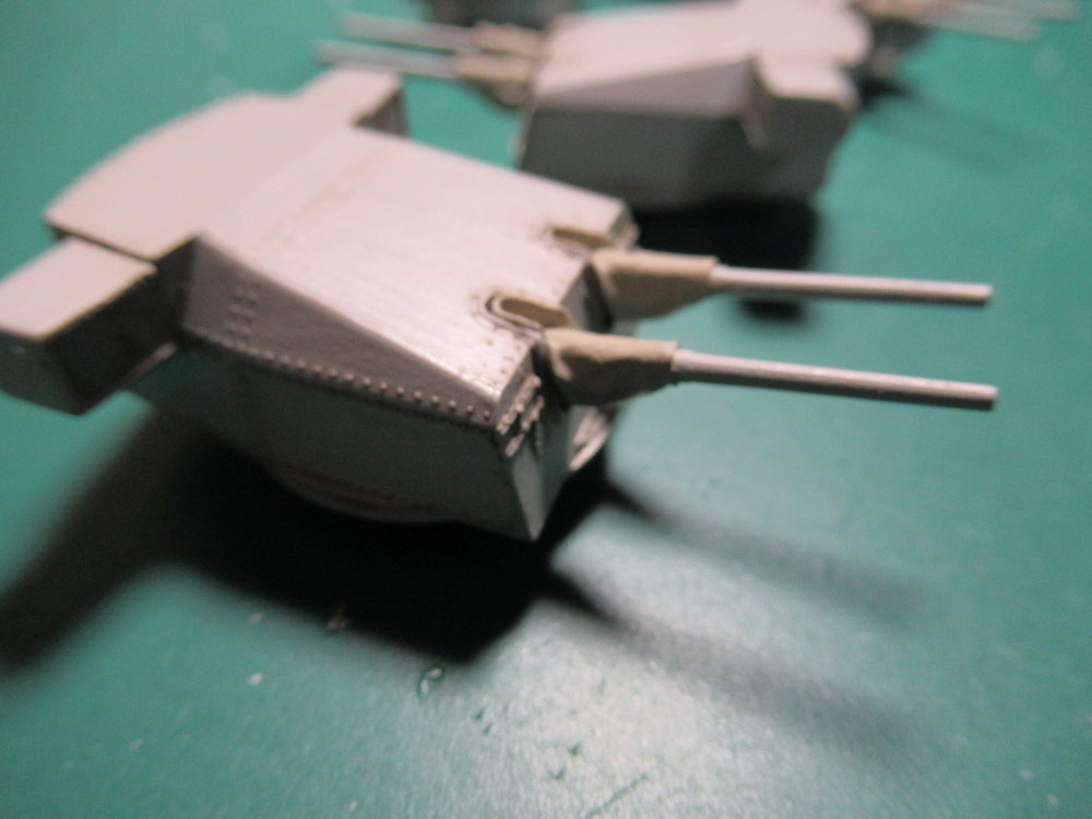

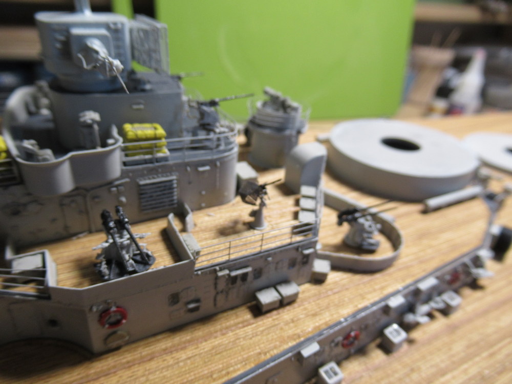

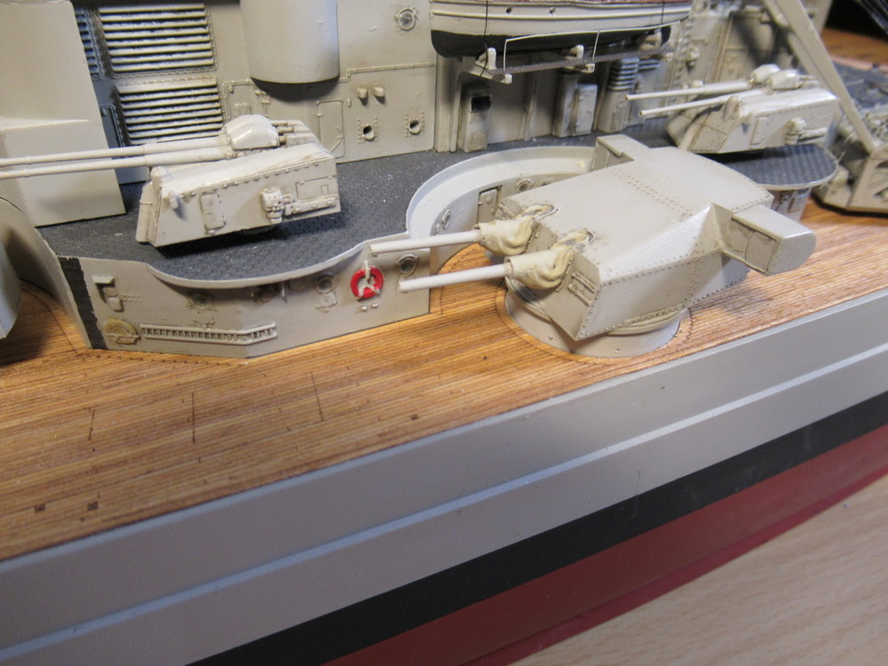

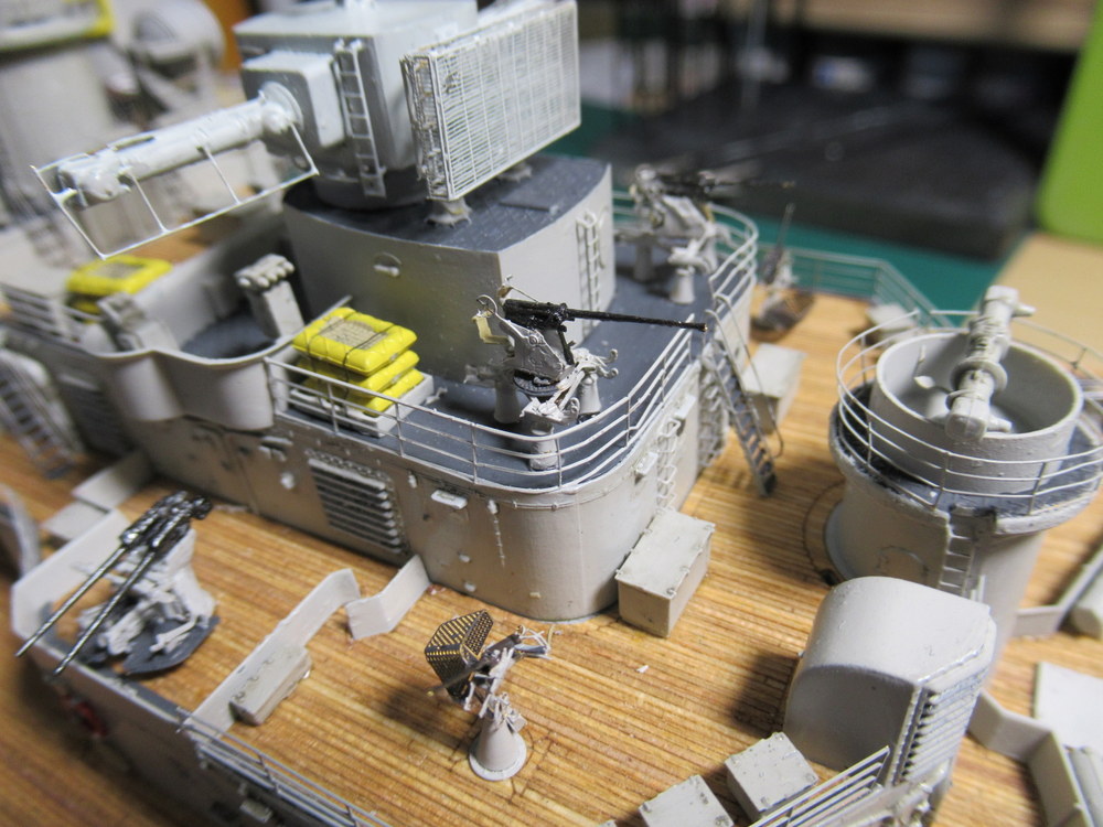

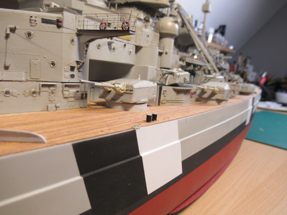

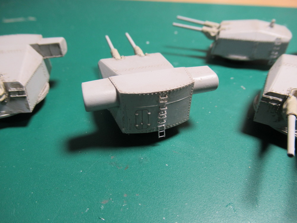

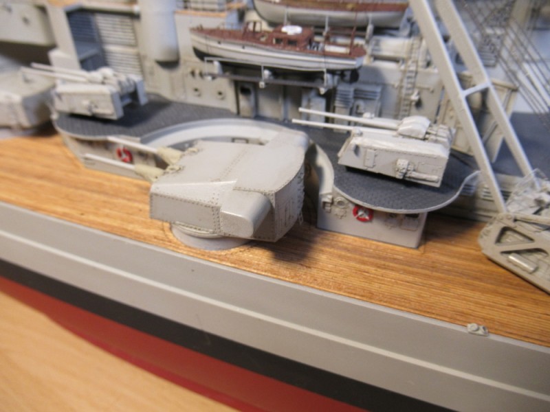

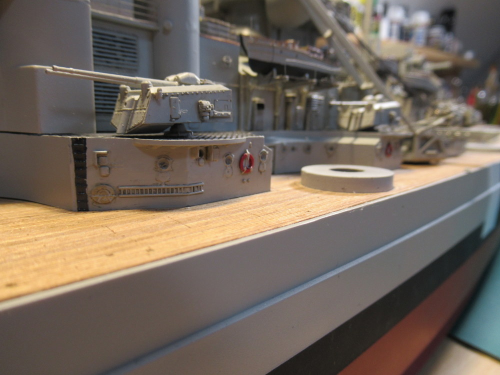

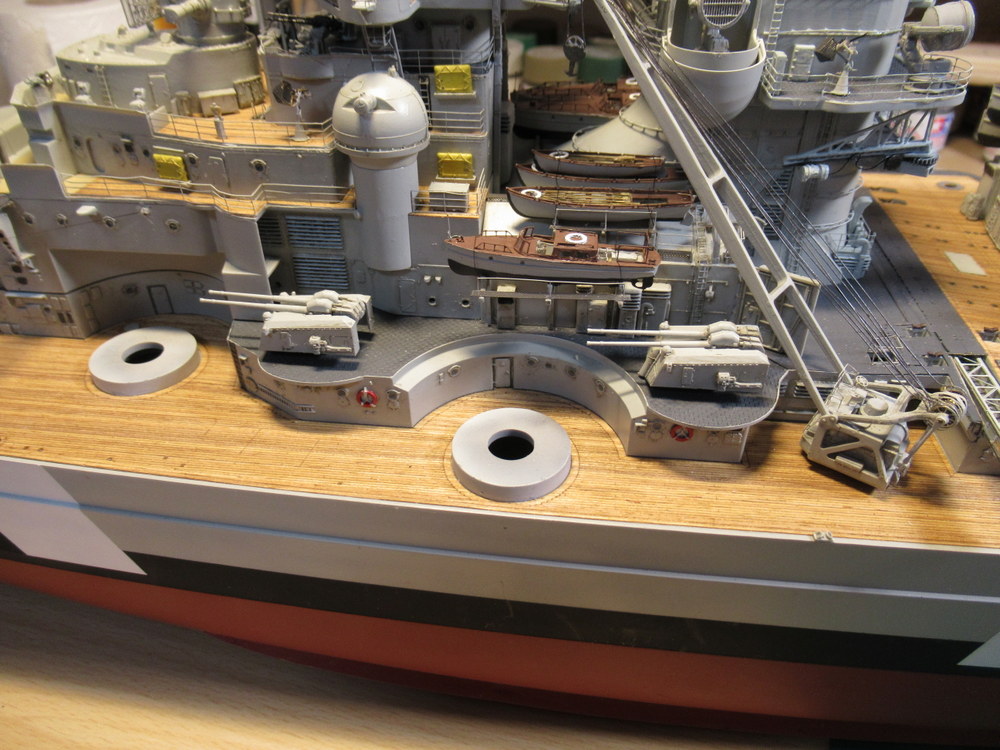

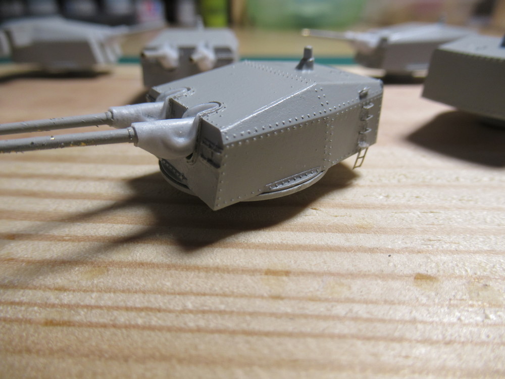

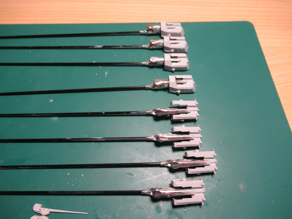

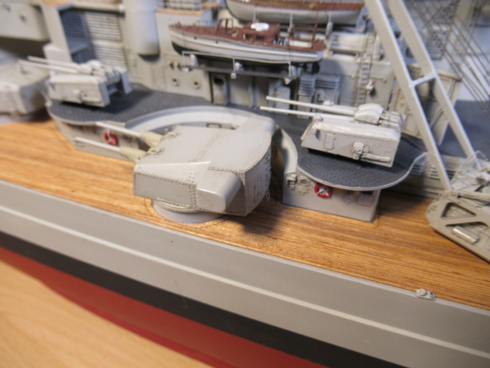

Moin...
so den Bauabschnitt hab ich ja schon vorgestellt.

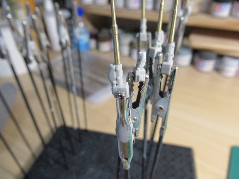

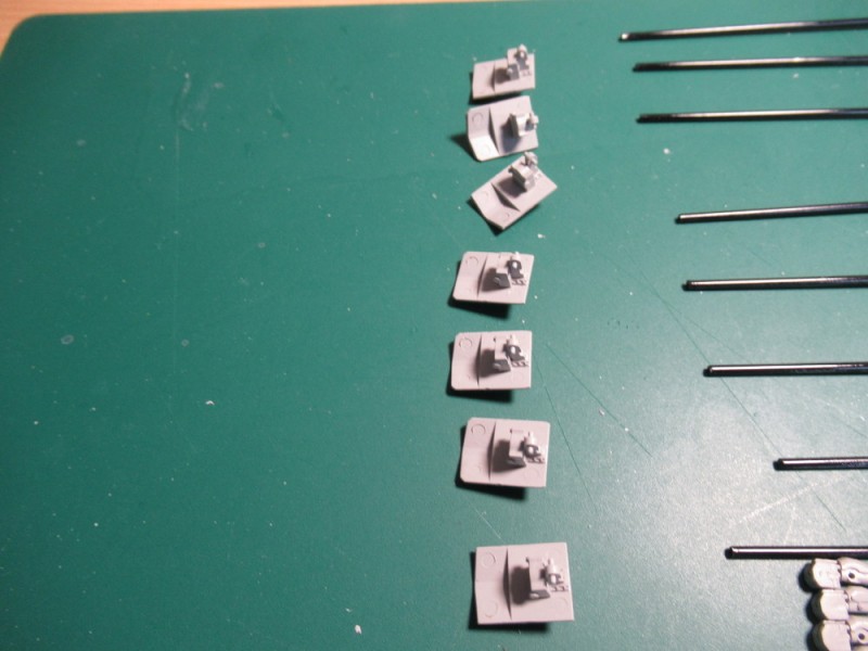

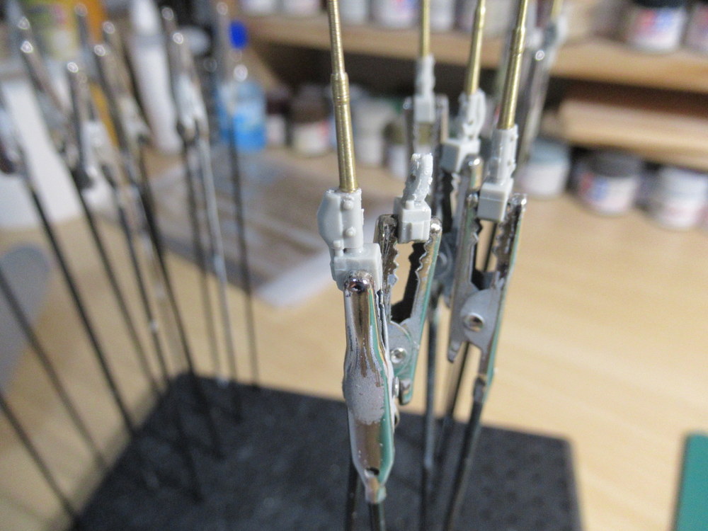

Die Teile wurden dann alle erstmal in Mittelgrau mit der Airbrush lackiert .Nachdem die heute Morgen durchgetrocknet waren hab ich dann noch schnell matten Klarlack drüber gegeben .
Heut Nachmittag konnte ich dann das Wash auftragen und mit Q-tips definieren. .
Da die Geschützrohre nur über einen kleinen Stift an der Seite gehalten werden , und das Rohr durch sein Gewicht ziemlich Wackelig sitzt habe ich dann an die Halterung erst mal ein Tropfen Liquid Mask gegeben . Dadurch sitzen die Rohre stramer in der Halterung , sind aber immer noch beweglich , da das Mask nicht hart aushärtet , sondern eher eine Konsistenz wie Kaugummi behält . .
somit konnten dann alle 8 Geschütze fertig gebaut werden .

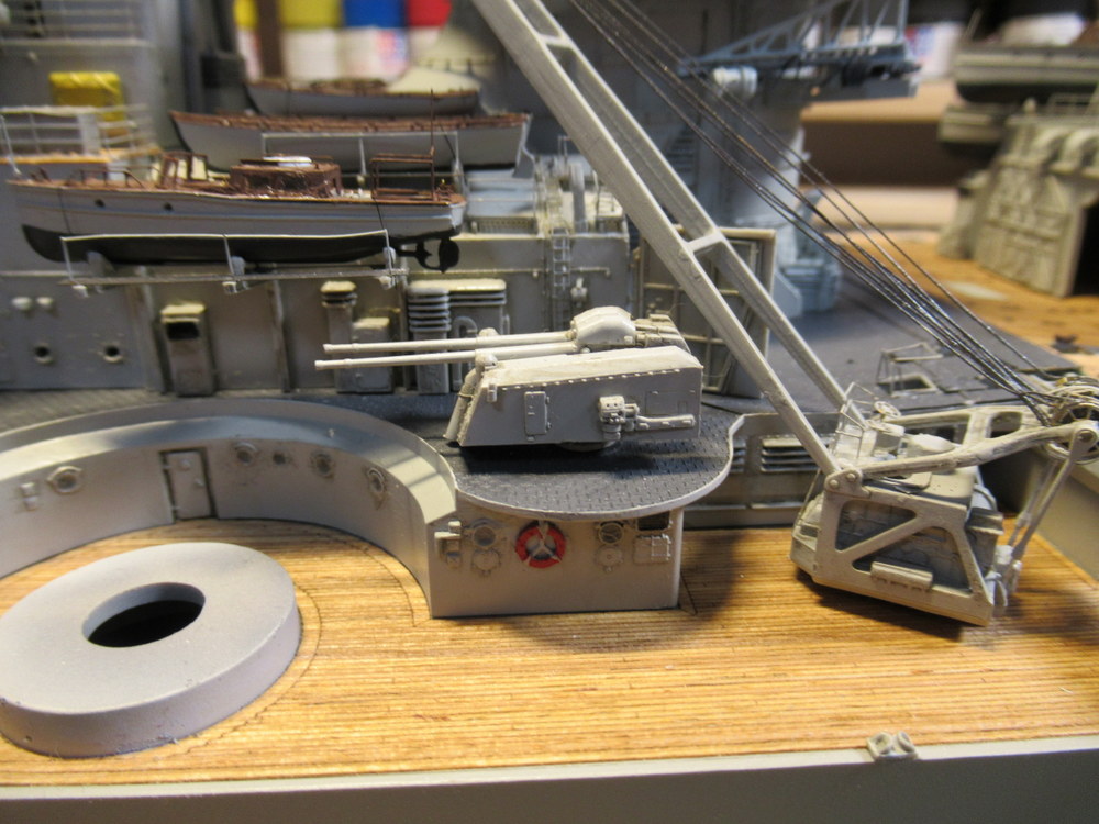

dann naürlich alle an ihre Positionen auf dem Schiff .

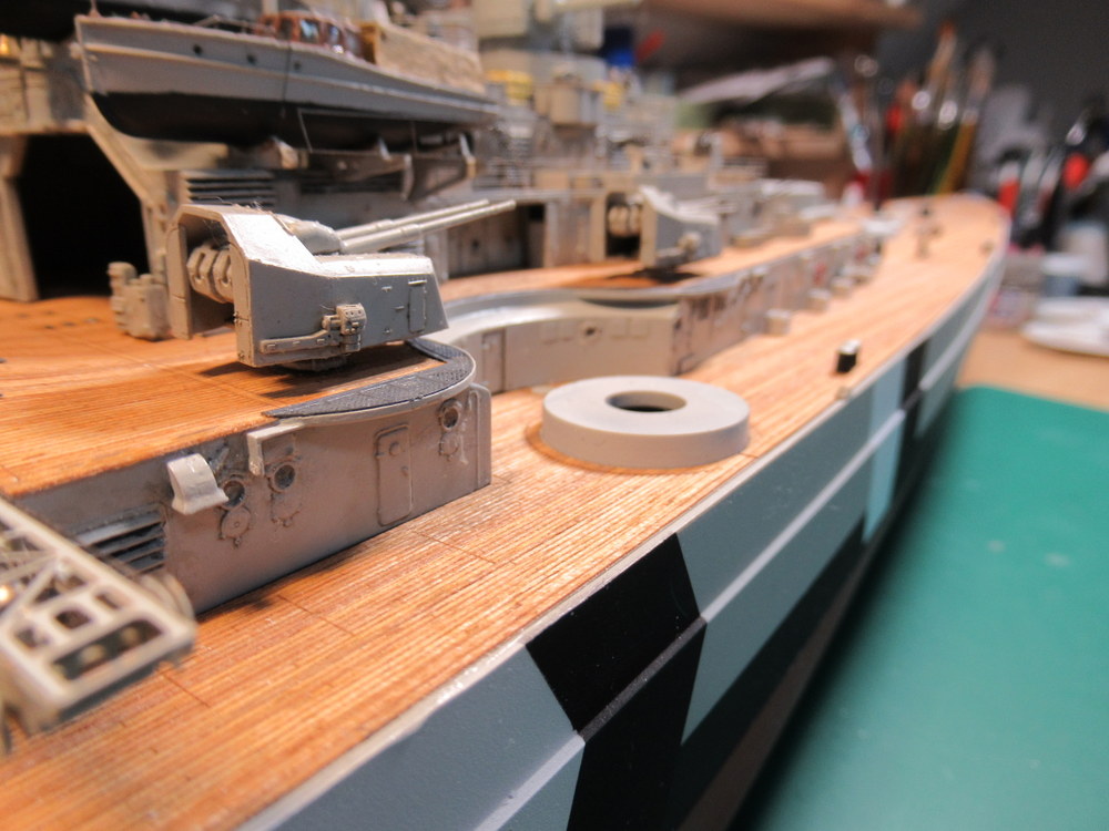

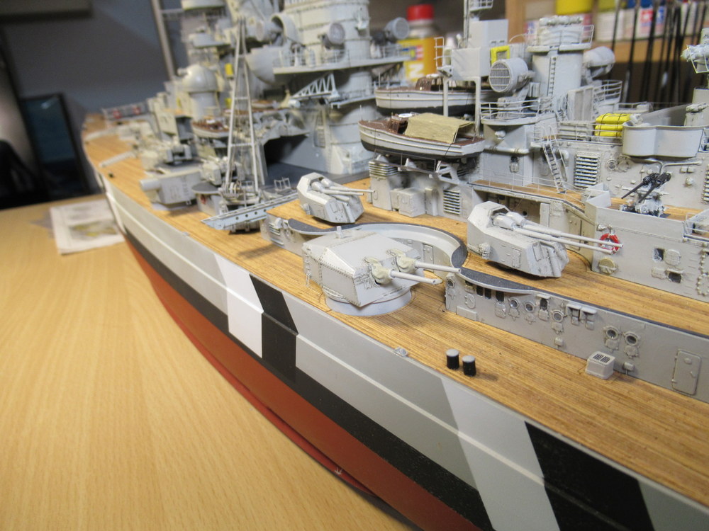

Tja das waren dann die kleinen Geschütze . Ab jetzt kommen dann die etwas größeren Kaliber .
Im nächsten Teil geht es dann um die 150 mm Kannonen. Hiervon werden insgesamt 6 benötigt . Diese bestehen in der Hauptsache aus Plastik, werden aber durch Ätzteile und die Messingrohre wiederum aufgewertet.
Freu mich auf eure Kommentare ...

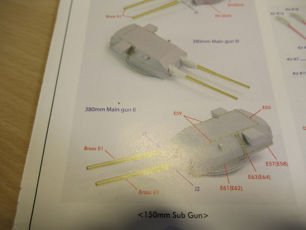

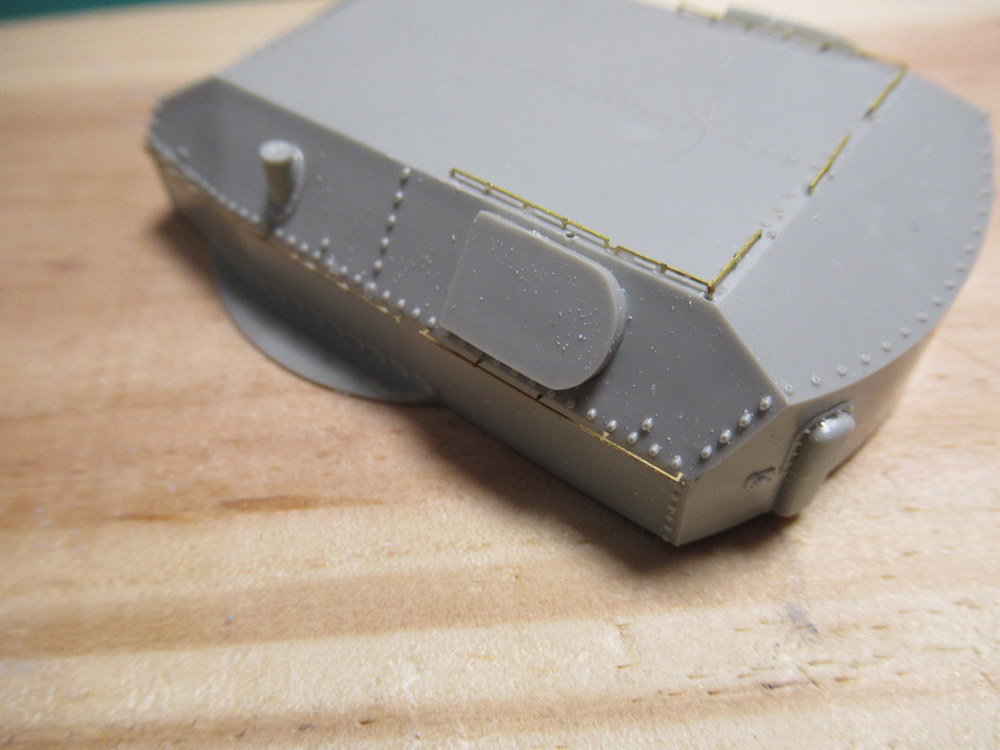

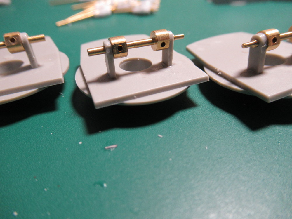

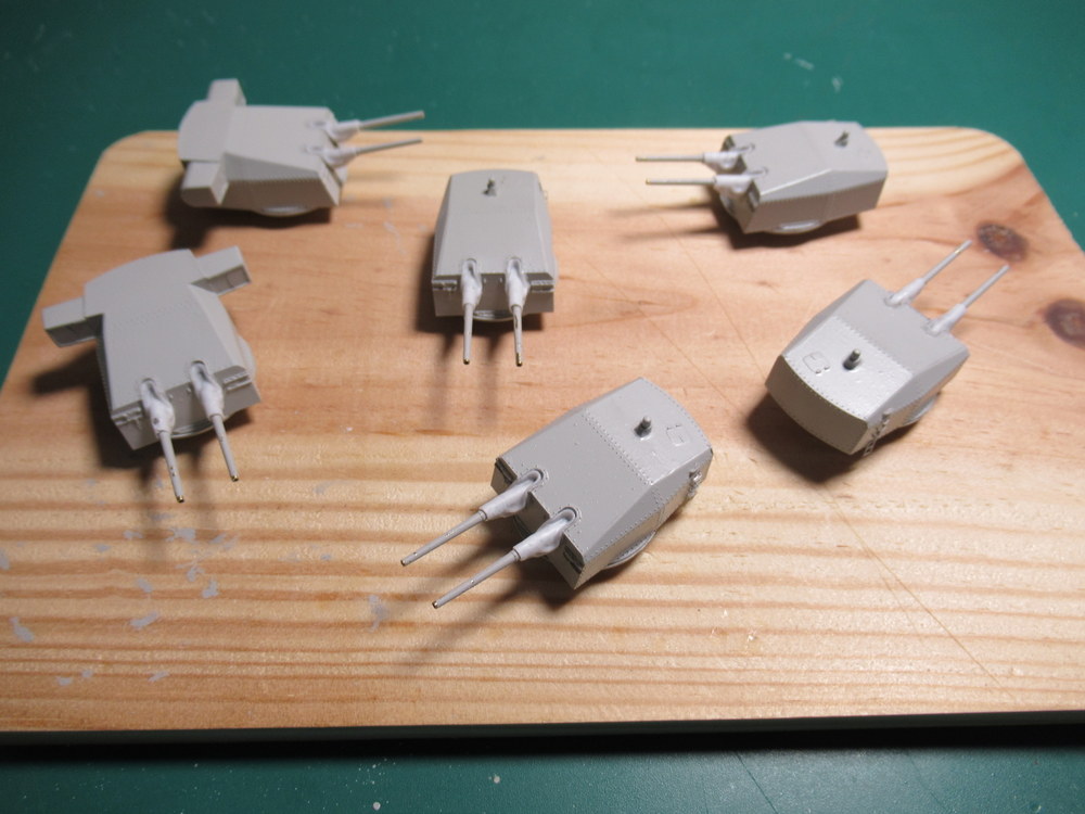

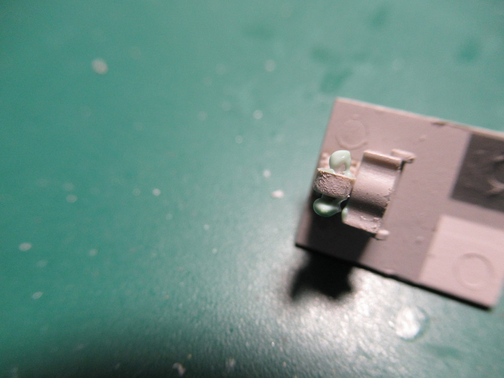

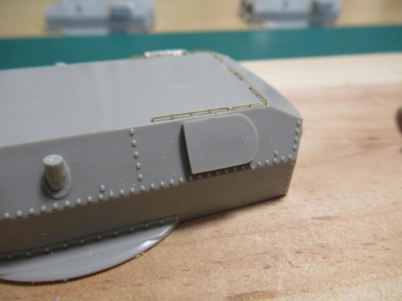

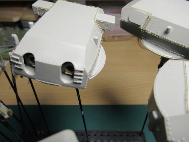

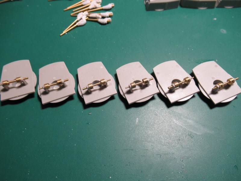

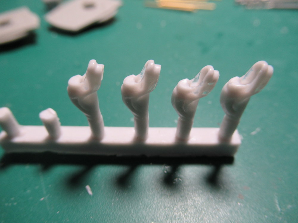

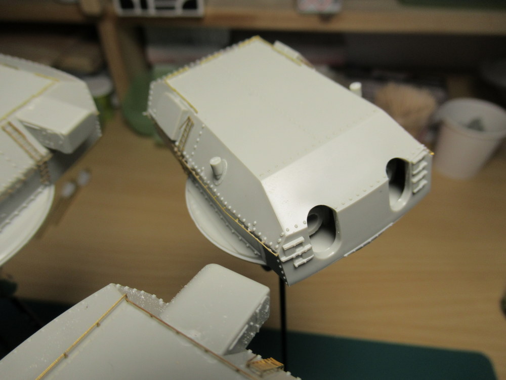

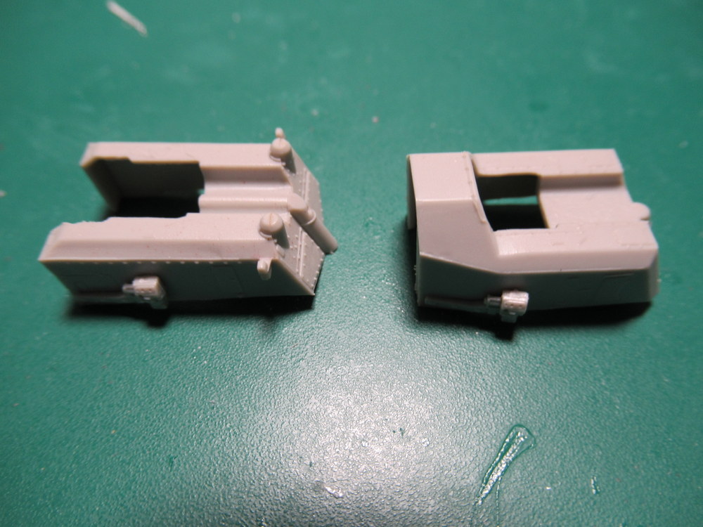

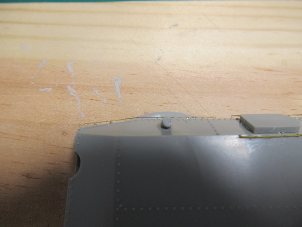

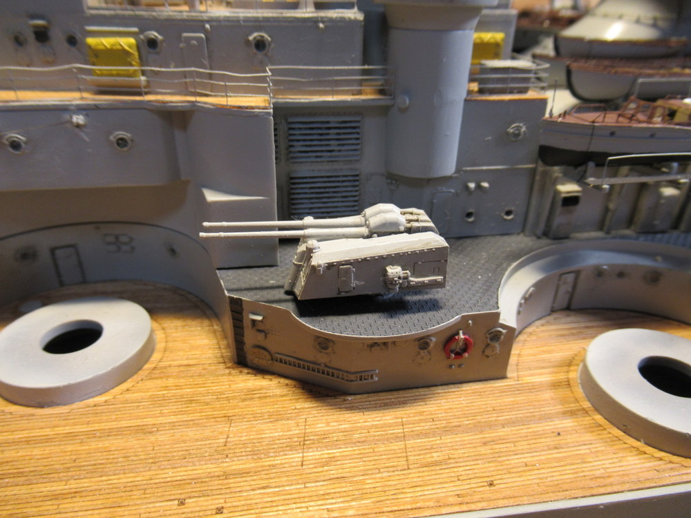

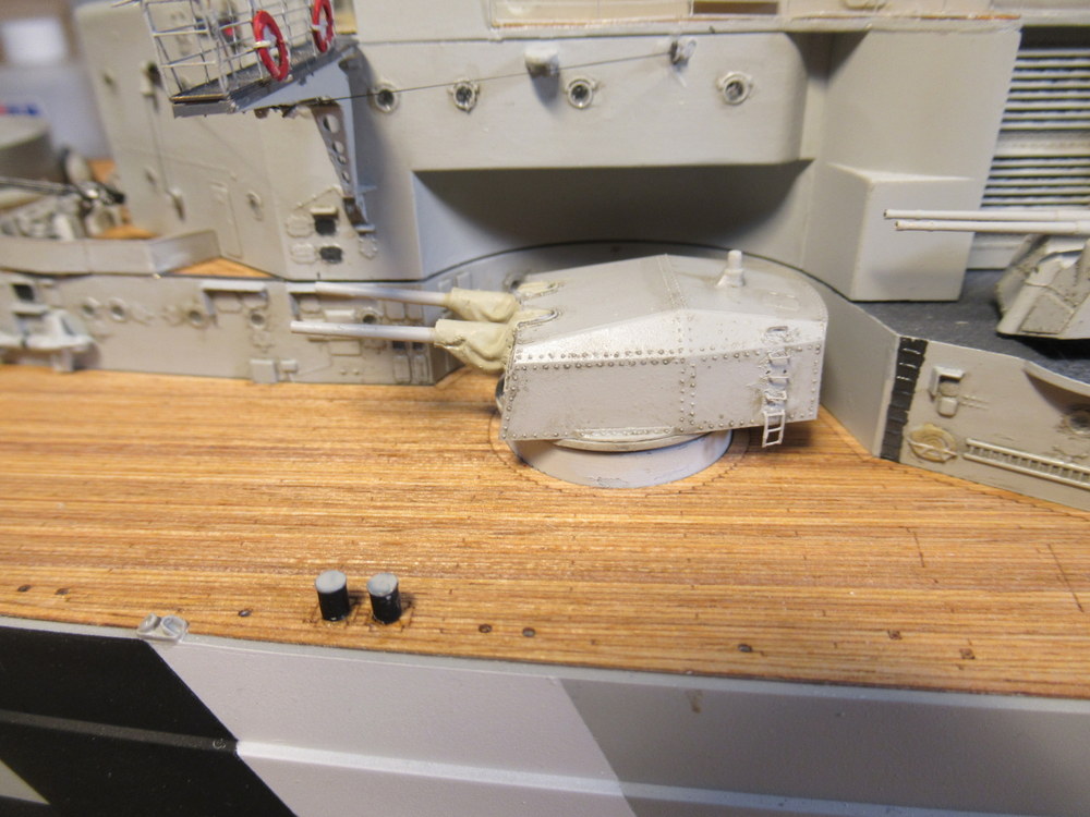

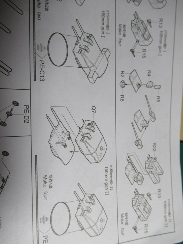

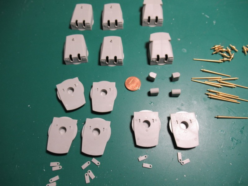

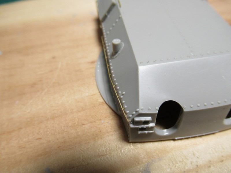

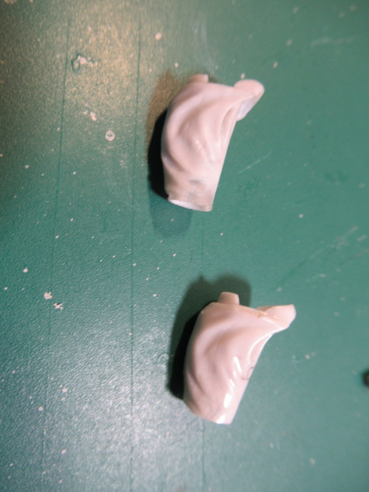

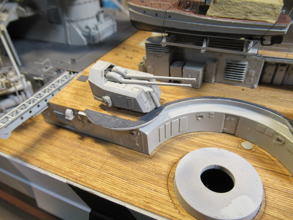

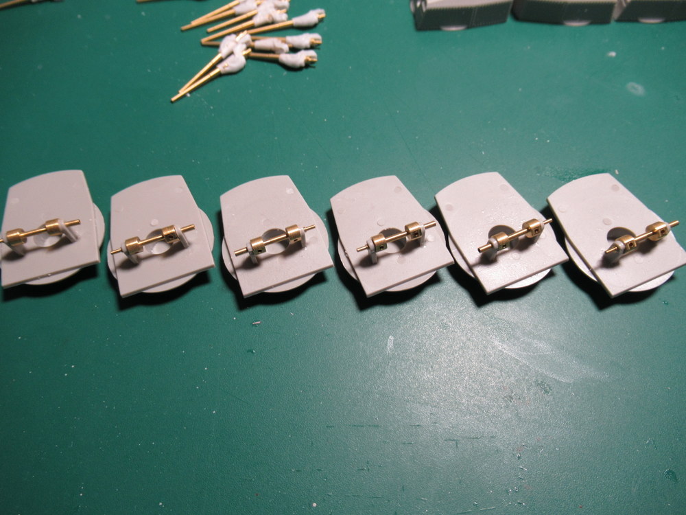

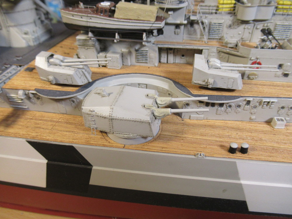

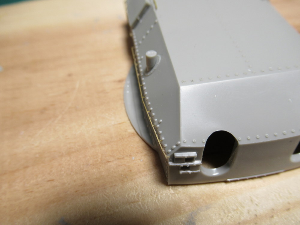

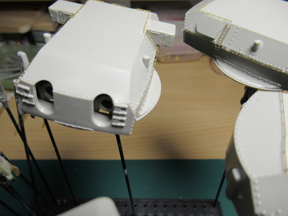

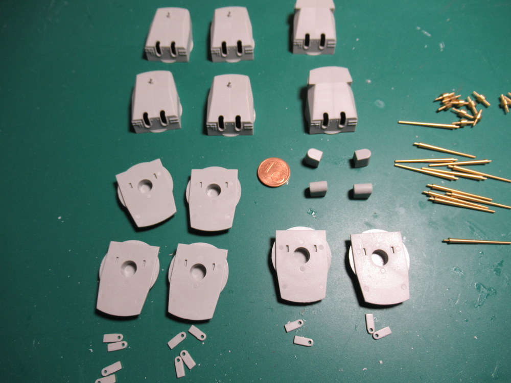

So nun mal wieder zur Bismarck .

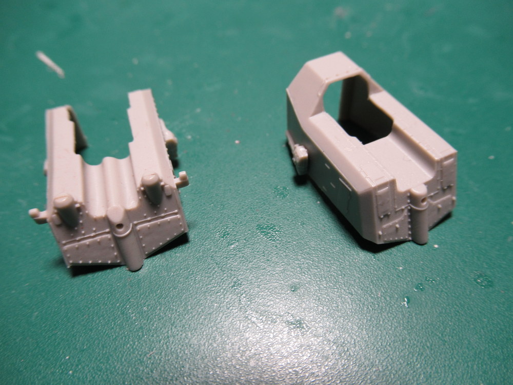

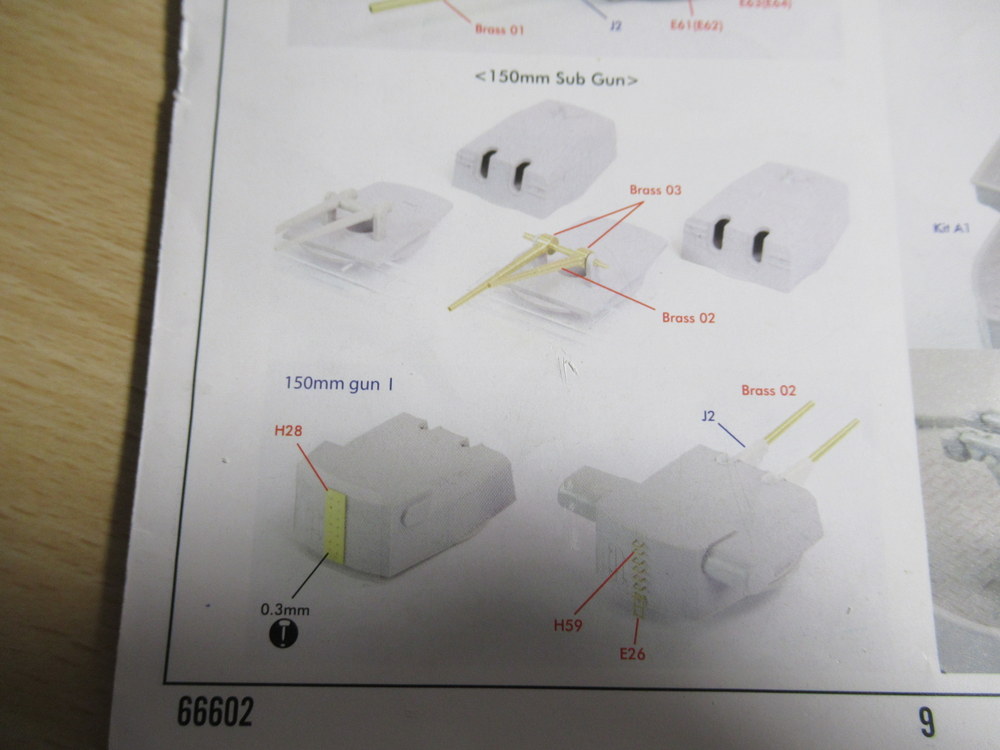

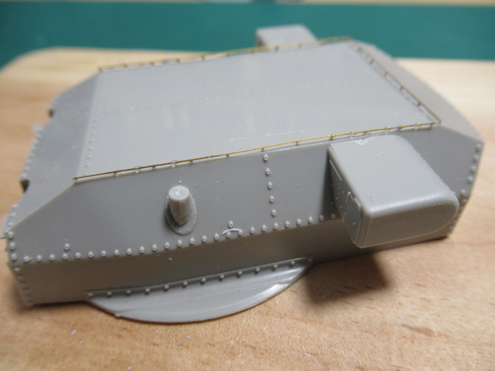

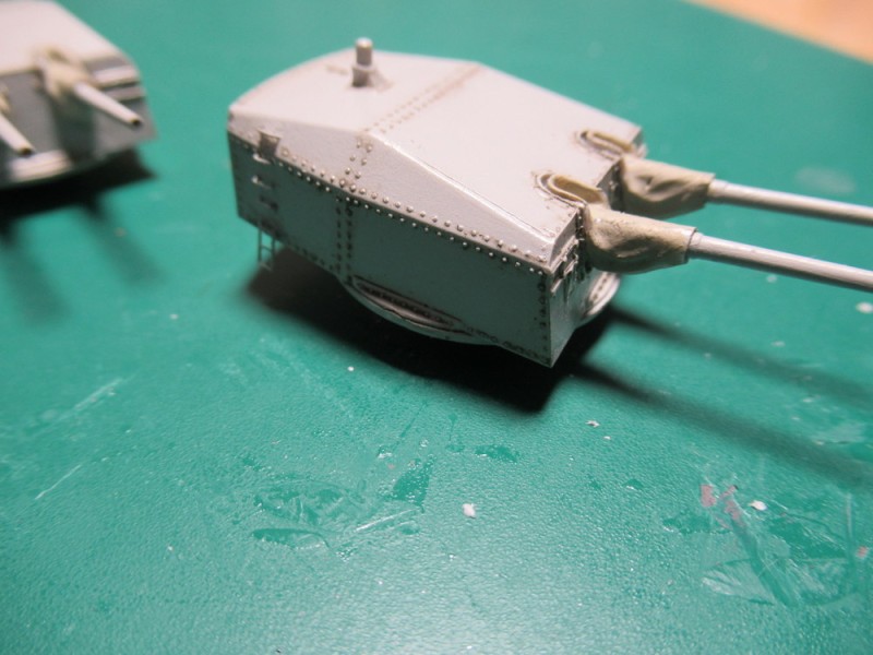

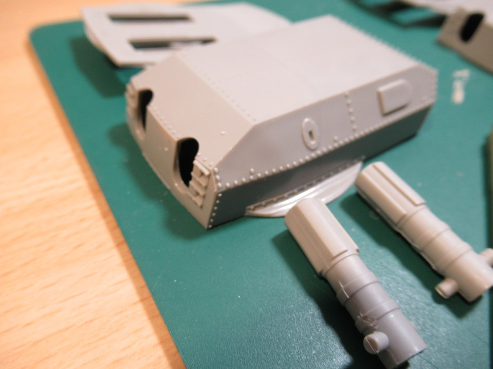

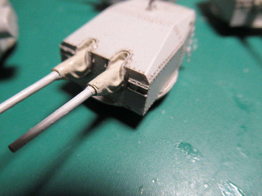

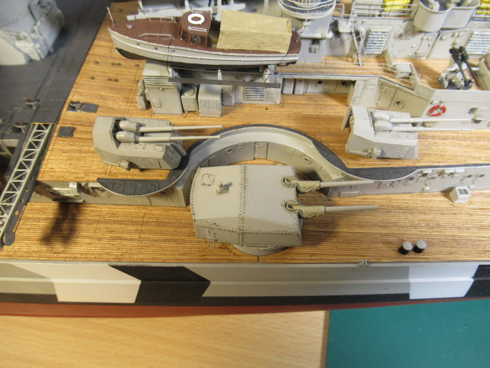

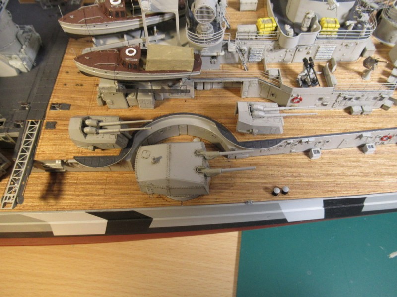

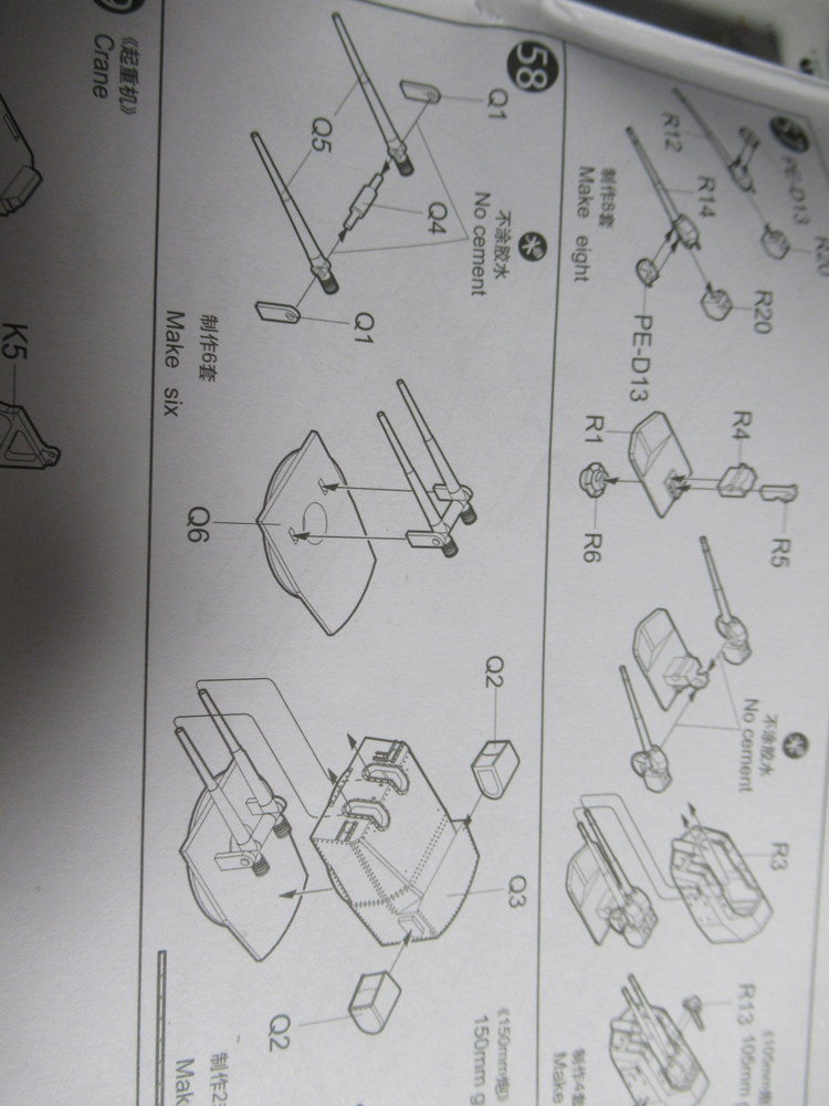

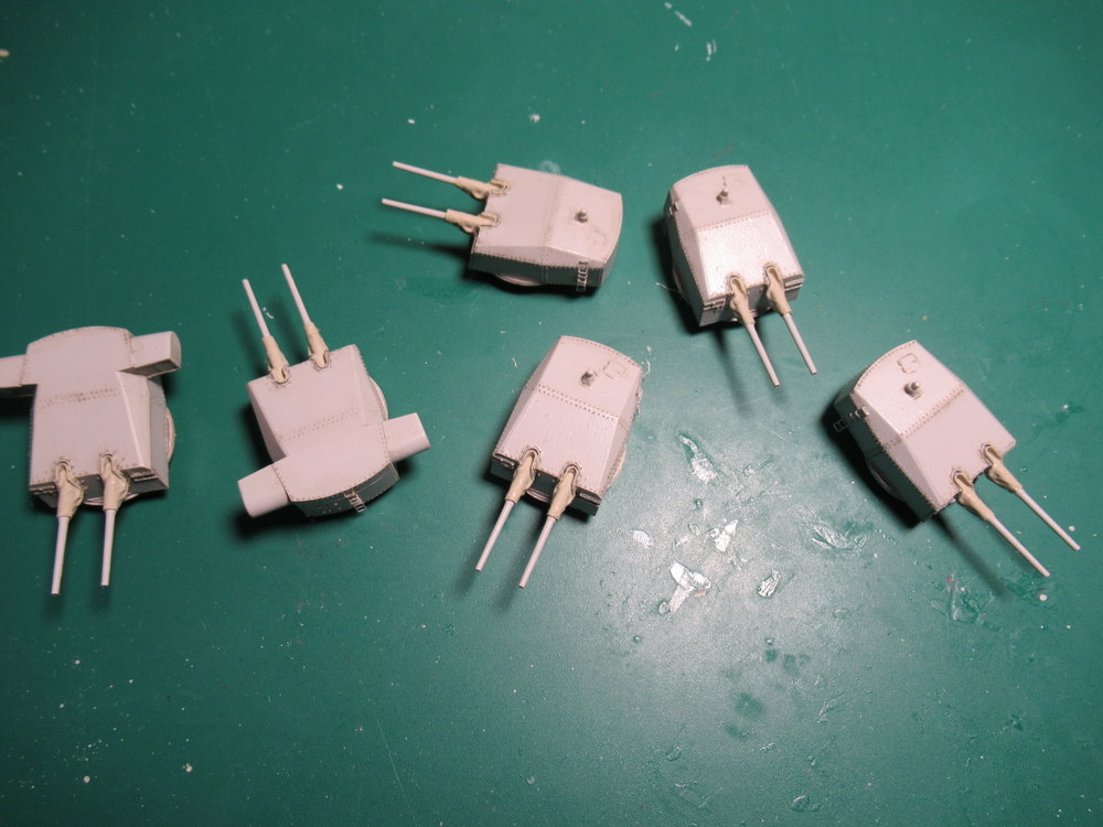

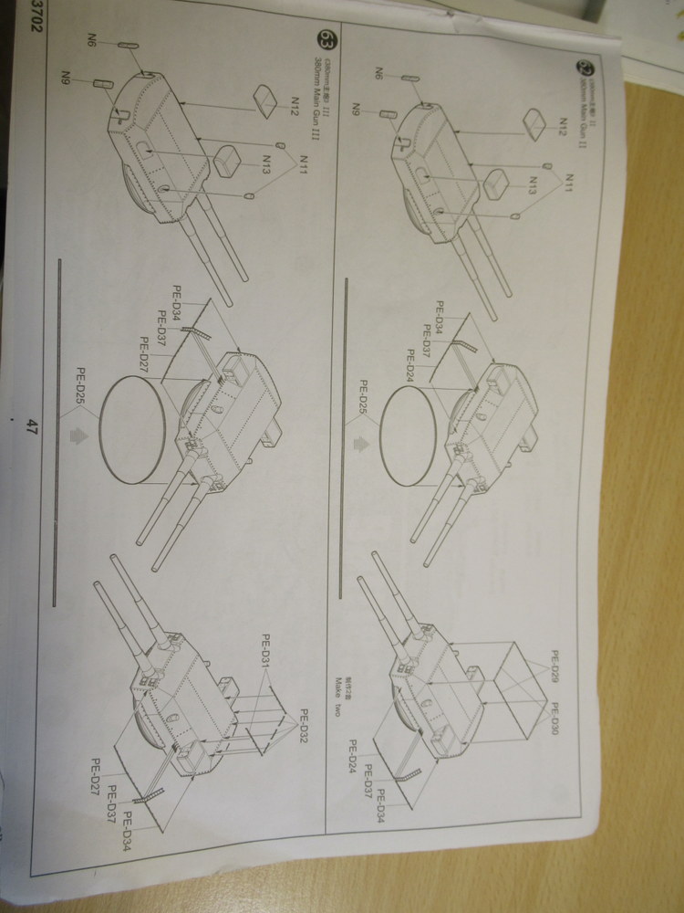

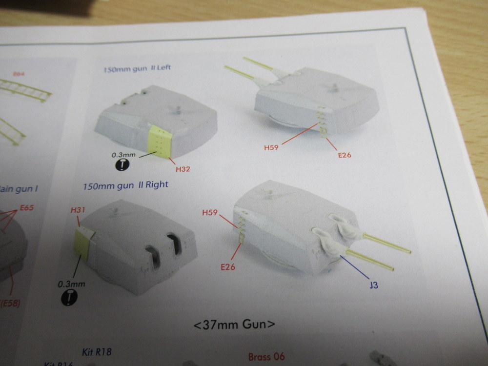

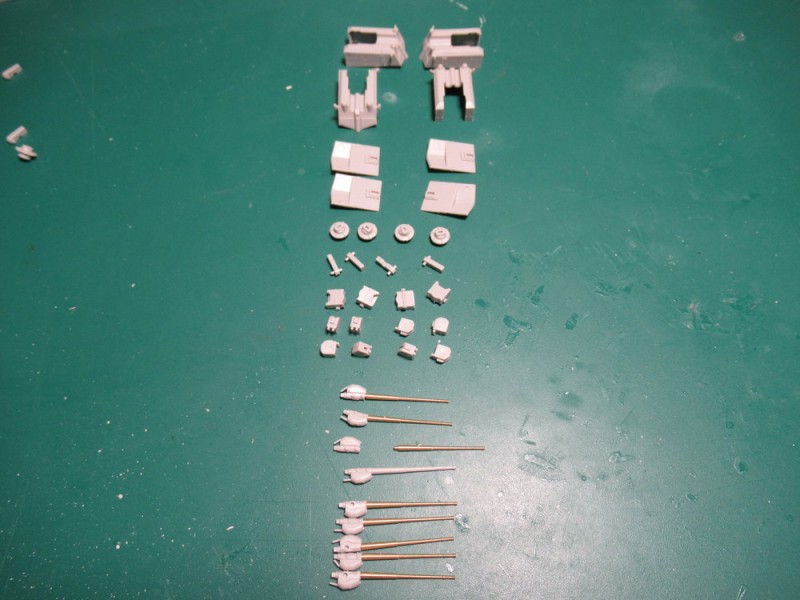

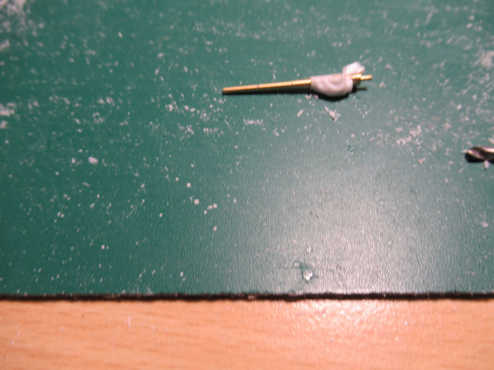

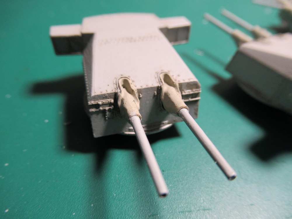

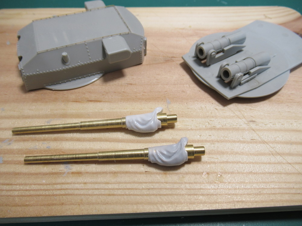

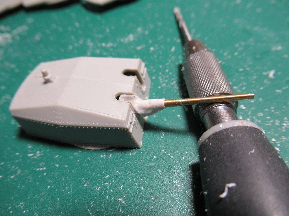

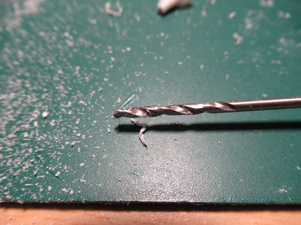

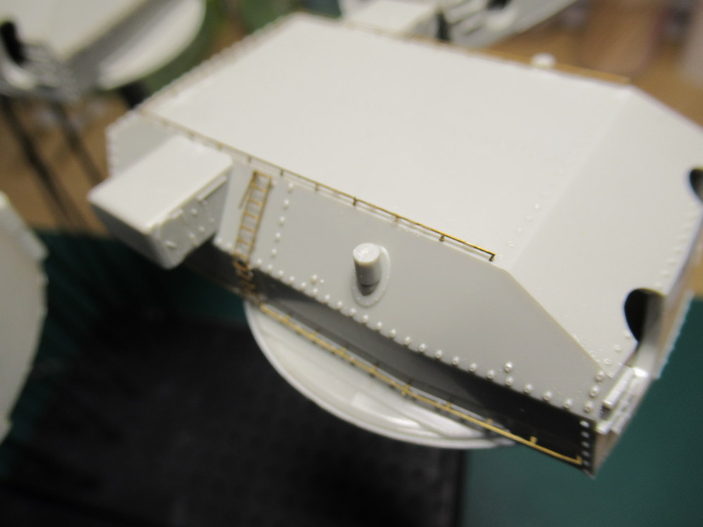

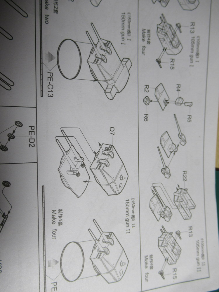

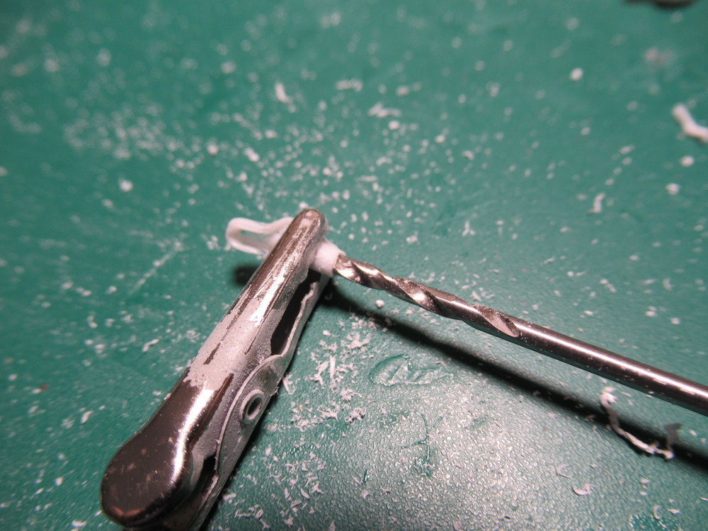

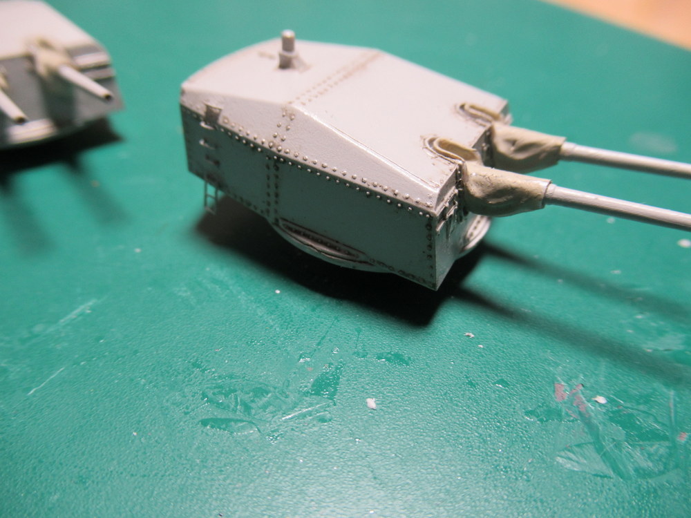

6x 150 mm Kanonen. Eigentlich nicht so schwierig . .

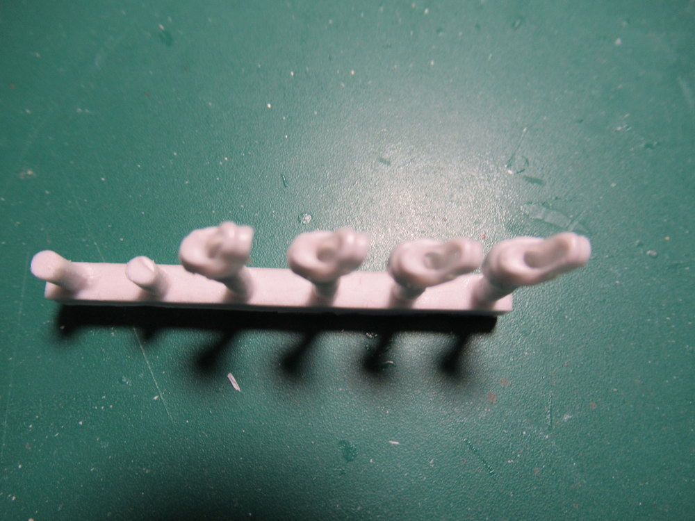

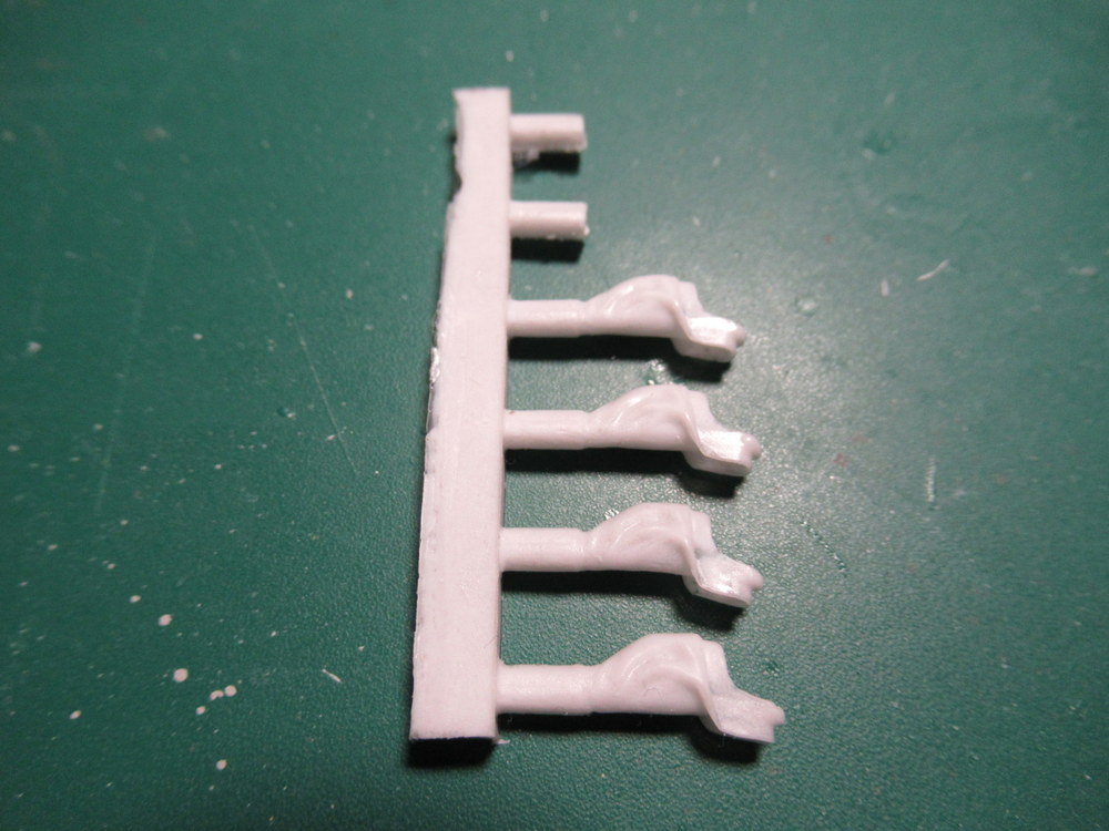

Plan und Teile... das sieht jetzt nicht besonders aus, jetzt kommt das aber. Die 150 mm hatten zum Schutz auch schon die sogenannten Rohrhosen . Diese aus Stoff gemachten Teile dienten dazu den Übergang von Rohr und Gehäuse gehen Seewasser etc abzudichten .

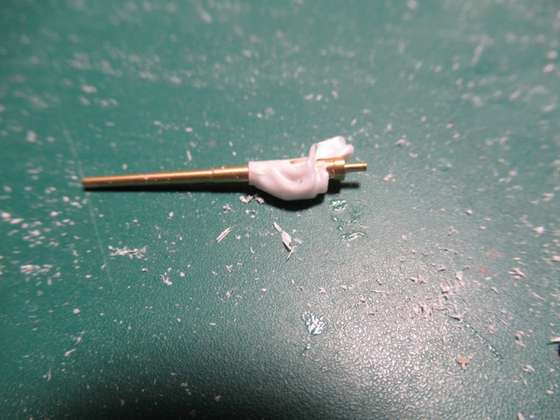

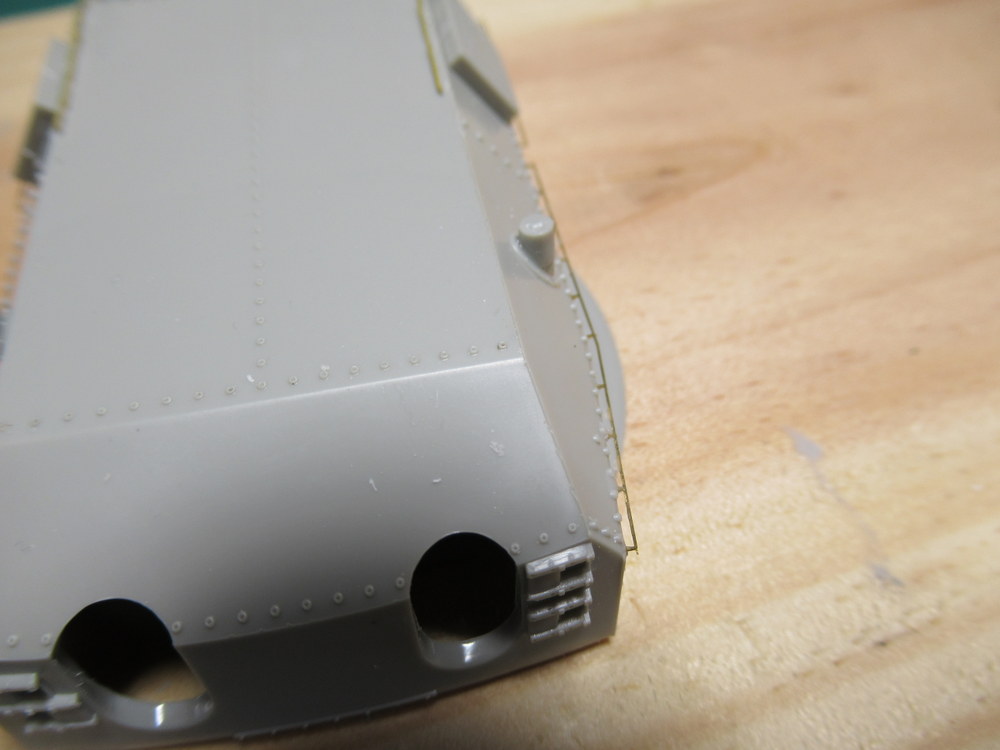

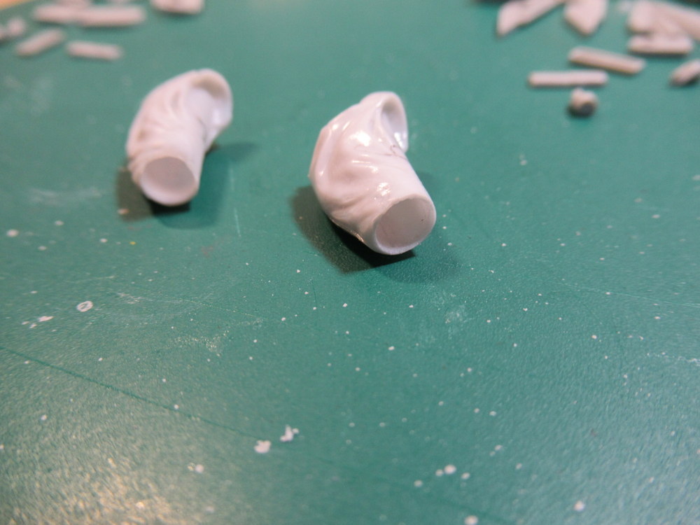

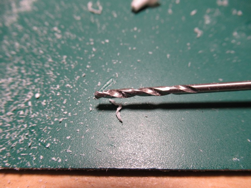

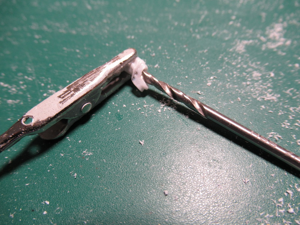

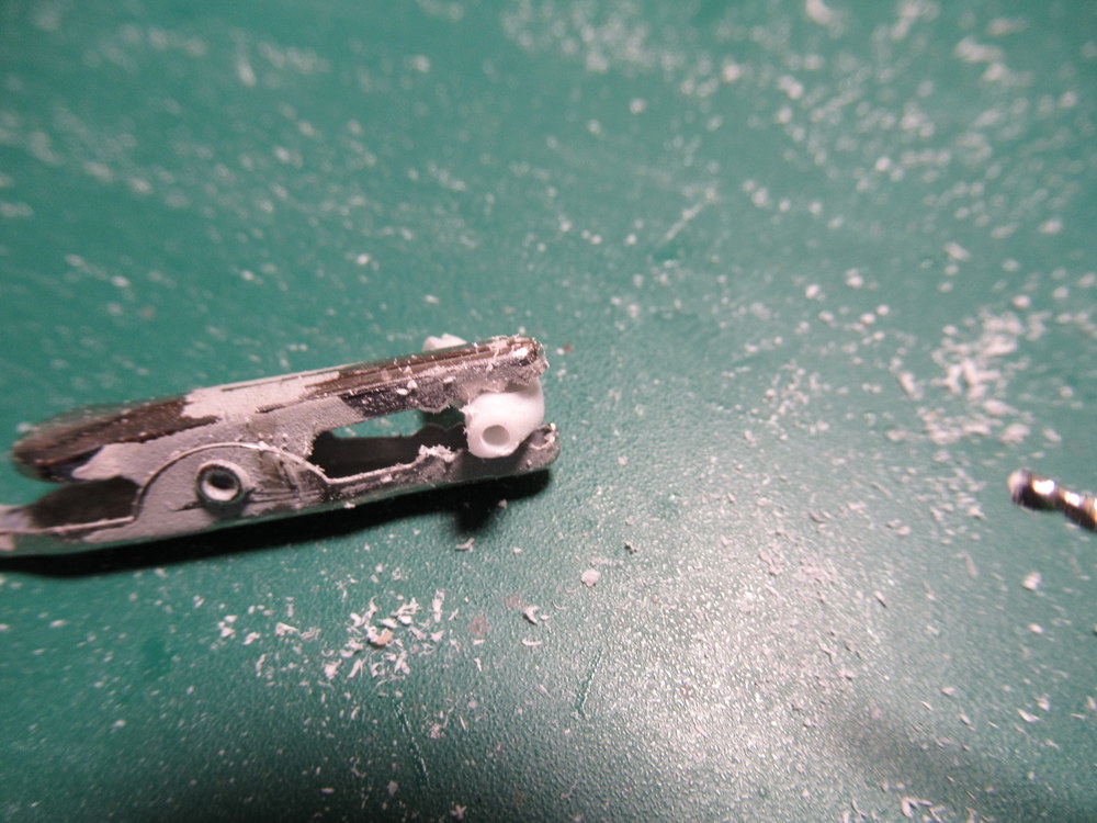

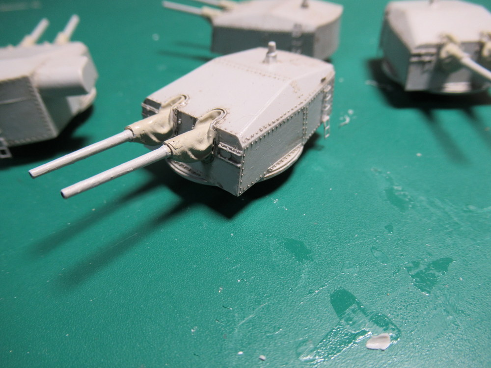

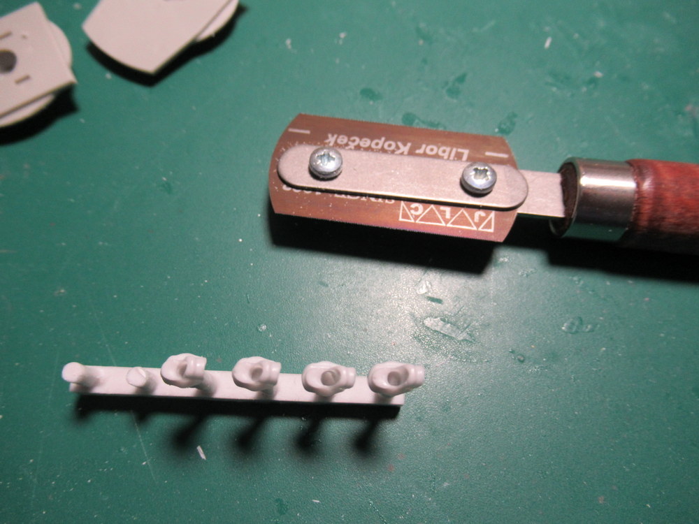

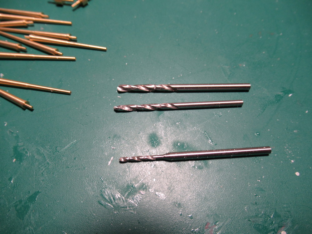

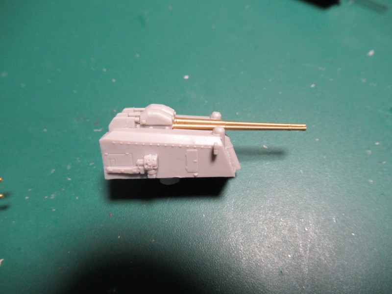

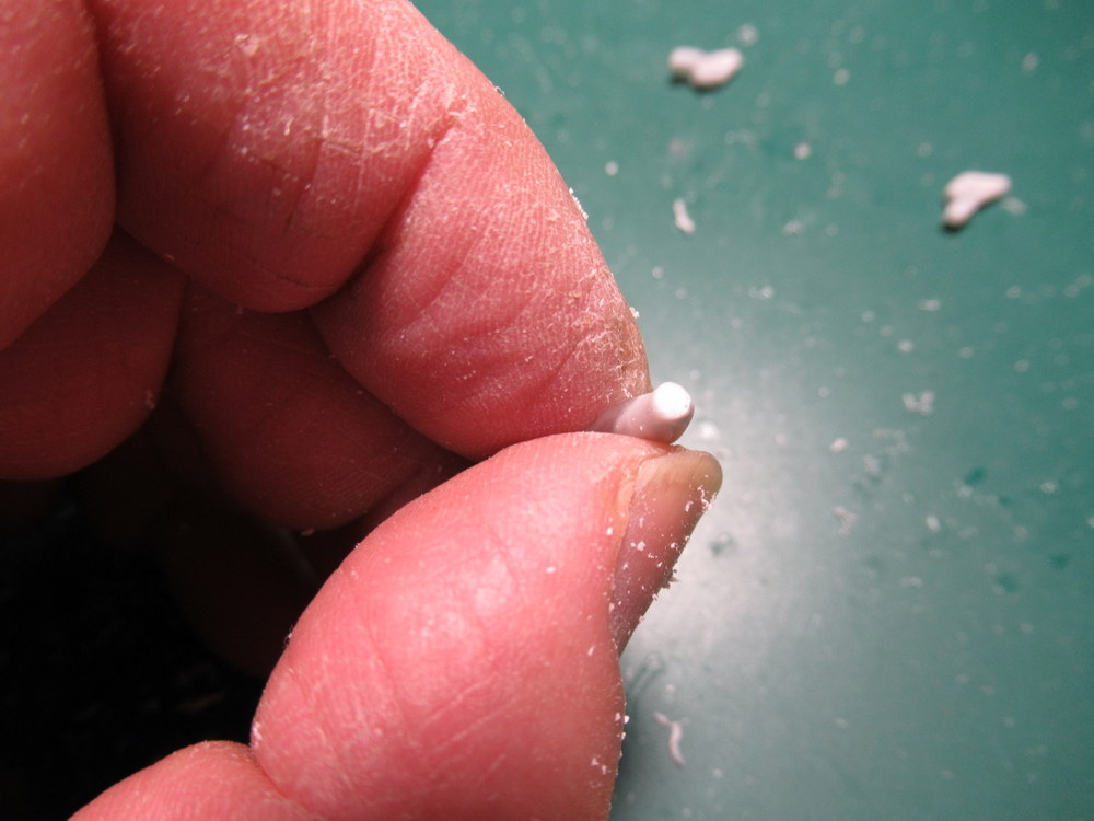

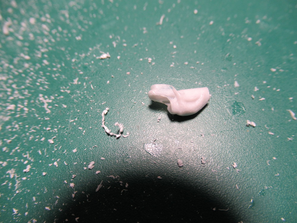

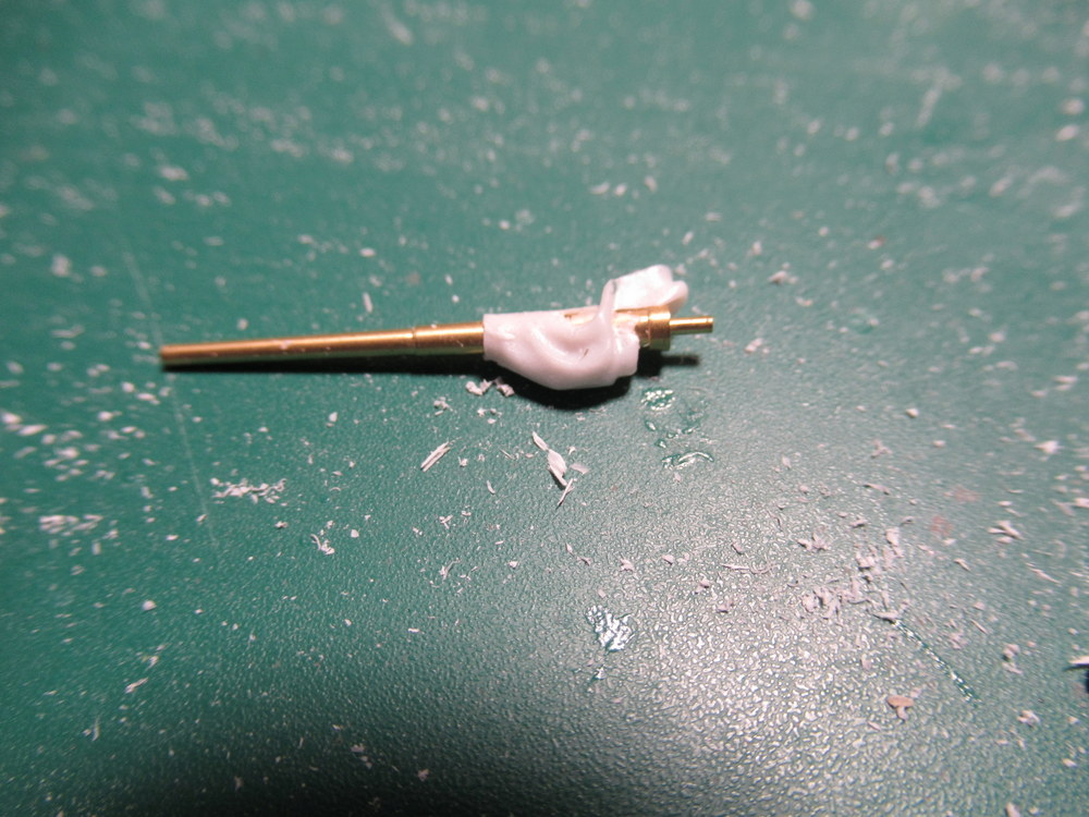

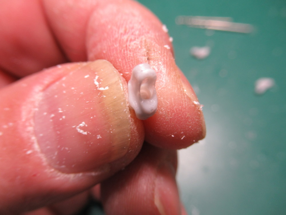

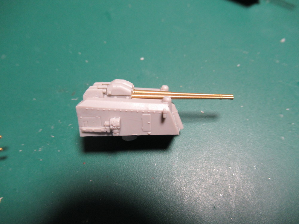

Pontos legt hier passende Spritzteile ( Resin ? ) bei . Nur leider haben die vergessen , das die Rohre da noch rein müssen . Die Löcher sind nur leicht angedeutet an der Innenseite . Somit muss das Teil leider ausgebohrt werden , damit die Rohre rein passen .

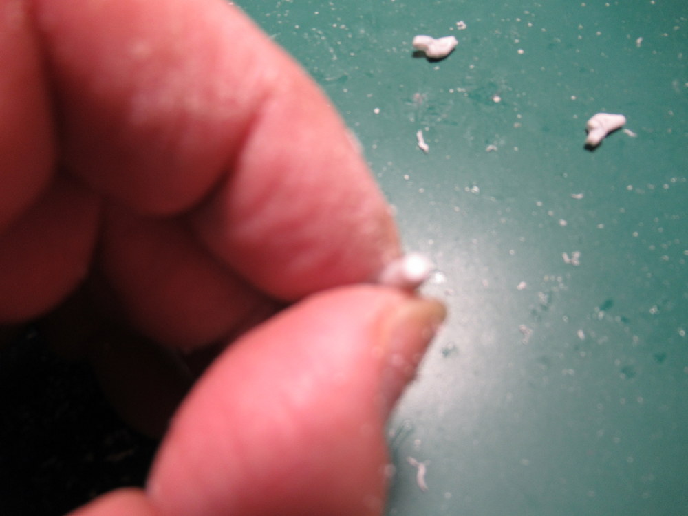

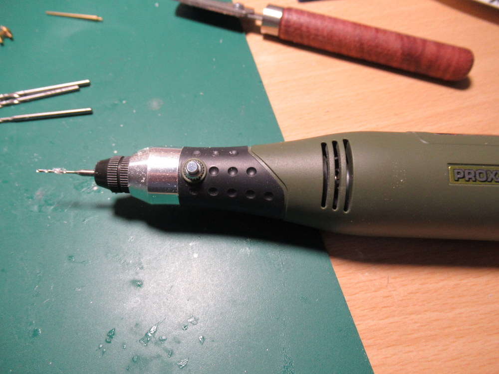

Als erstes habe ich mit einem 0,6mm Bohrer das Loch durchgebohrt. Als nächstes dann mit einem 1,4mm .
Dann von Hand vorsichtig mit ne 2mm von vorne langsam ausgebohrt .So bleibt an der Spitze nur ein hauch der Rohrhose .
An der Innenseite dann mit einem 2,4mm aufgeweihtet . Das Geschützrohr wird halt immer stärker .
Das war eine nicht ganz einfache Sachen , da von der Rohrhose eher nur Pergamentstärke übrig bleibt .
Auch erhöhte Verletzungsgefahr ! 2 x mit dem Bohrer am Finger geschrabbelt ... Aua.. .

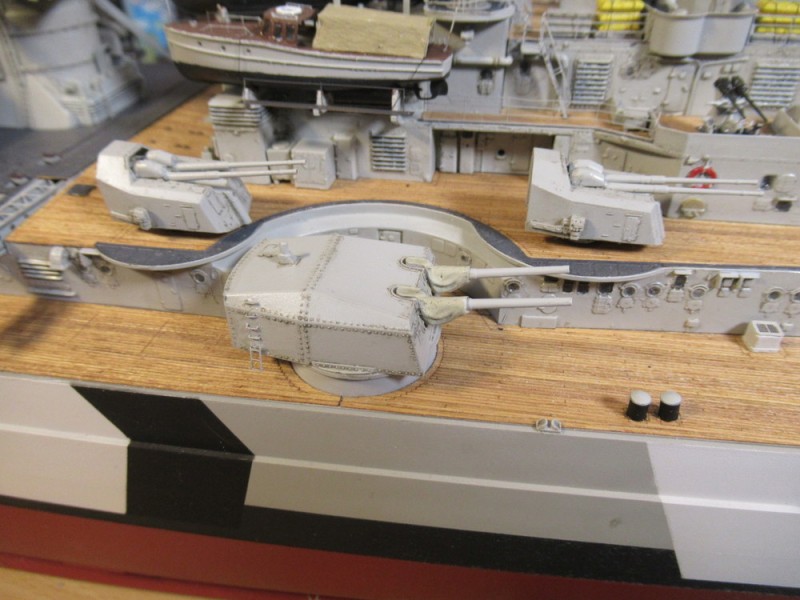

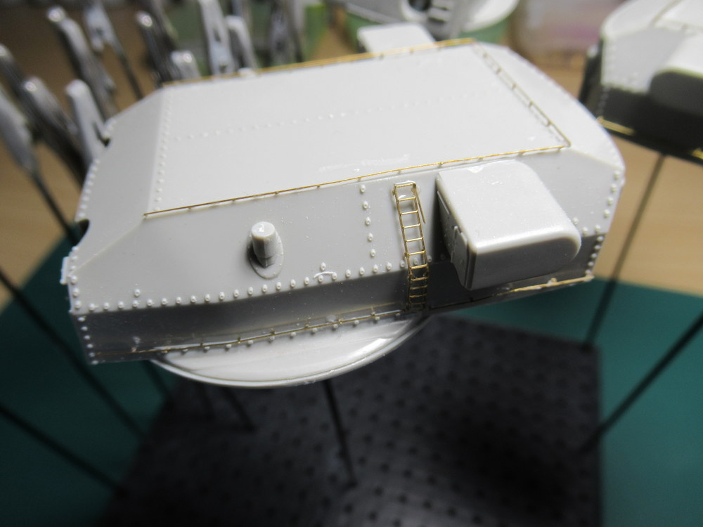

Als letztes für heute hab ich dann noch die beweglichen Schaniere verbaut . .
Morgen werden am Gehäuse dann noch Steigeisen etc angebracht bevor es dann in die Lackiererei geht

Klar hast Du recht , alles Einheitsgrau , aber ein Fehler oder Farbveränderungen fallen sofort auf . Und Grau ist nicht gleich Grau ... aber wem sag ich das ... Du bist hier doch eher der Farbprofi. Das Du immo nur auf Figuren bist schränkt Dein breitgefächertes Können doch schon ein . Aber ich schau Deinen berichten immer zu !!

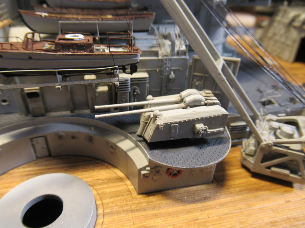

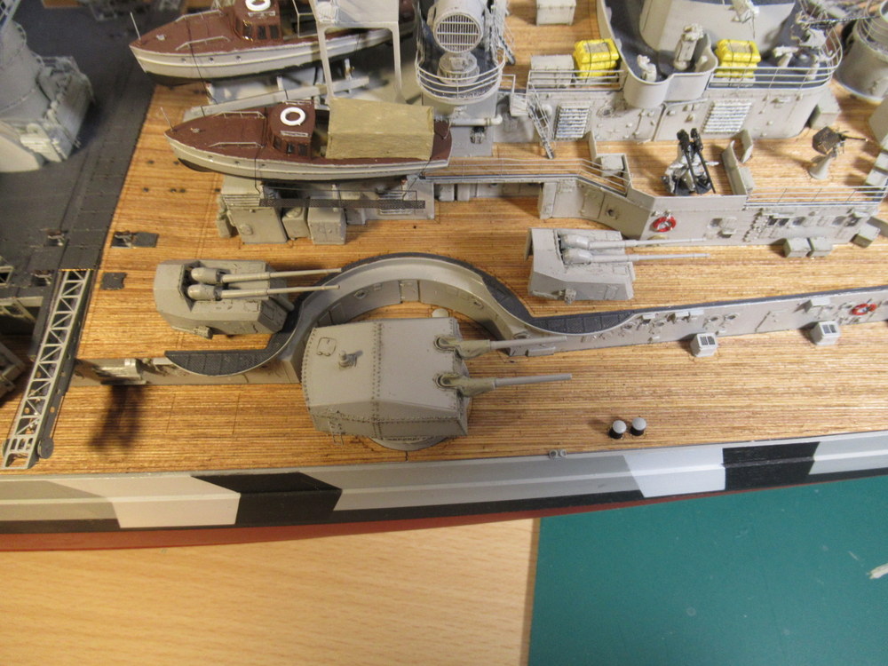

So widmen wir uns mal wieder der Bismarck und ihrer Kanonen
Ich hab ja schon die Probleme mit den Rohrhosen erklärt. Das war aber schon alles Problematische . Die Geschütze bekamen dann jeweils noch ein paar Steigeisen verpasst , was aber schon Routine war .
Zusammengebaute Geschütze .
Dann die fertig gebrushten Geschütze . Als nächstes wurden den Geschützrohren dann die Hosen angezogen
Die Geschütze haben dann auch noch eine Runde matten Klarlack bekommen .
Nach gut 3,5 Std bin ich dann angefangen und habe ein Wash aufgetragen um Nieten etc hervorzuheben . .
Die Rohrhosen waren aus Stoff gefertigt. Aufgrund von Witterungseinflüssen und Geballer mit den Geschützen , waren diese nicht mehr Weiß ( Wie wenn man ne Schiesser Feinripp 2 Wochen trägt
Zur Verfügung stand hier von Tamiya das XF 57 Buff und das XF 55 Deck Tan . Das Buff war mir zu Braun und zu dunkel .
Das Tan ist zu hell .... somit habe ich dann 4 Teile Tan und 1 Teil Buff genommen .
Das Ergebniss war für mein Empfinden ok .
Nachdem ich dann noch kleine Korrekturen vorgenommen habe , wurden die Geschütze dann auf´s Schiff verbaut .
Tja liebe Freunde , jetzt gehts dann ans Grosskalibrige . Die 4 Berühmten 380mm Hauptgeschütze der Bismarck .
Da werde ich dann wohl morgen anfangen die Teile zusammen zu suchen , und dann wird es auch schon los gehen .
Freu mich auf Eure Kommentare !!!

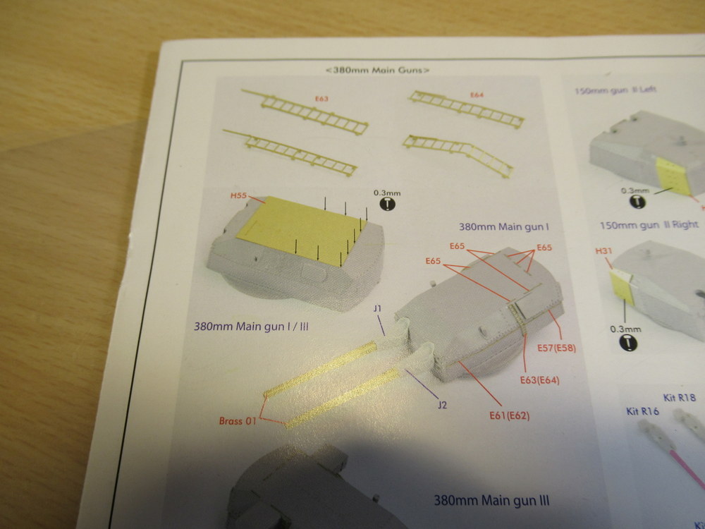

so es geht an die Hauptgeschütze der Bismarck .Der Bauplan und der Ätzteilplan .
Die Teile .
Tja fangen wir mal wieder bei den Rohrhosen an... diese sind zwar diesmal schon ''gelocht'' aber die Geschützrohre passen man gerade bis zur hälfte rein . Da die Hosen bis fast ganz drauf müssen blieb nur wieder das Erweitern der Löcher . Aufgrund der Größe der Rohre , war da nix mit Bohren . Also hab ich in meinen Proxxon den Fräseaufsatz eingespannt und die Hosen soweit aufgefrässt bis die Rohre ganz hinein passen. Irgend wann um 01Uhr war das dann fertig . .
Heut morgen bin ich dann angefangen und habe die Geschütze zusammen gebaut . Nach dem Frühstück gings dann an die Ätzteile . Wenn ich eins hasse , dann die Handläufe .
Die Geschütze 1 und 3 sollten oben mit einer Schablone 0,3 mm Löcher bekommen . Das war relativ einfach .
Die Pontosteile aber sind einfach nur ganz kleine Schienen die man nur hätte flach aufkleben können . Daher waren die Löcher vollkommen überflüssig . Habe dann hier auf die Ätzteile aus dem Trumpeterbausatz zurück gegriffen . Hier gab es kleine Ätzteile mit Abstandshalter welche eher passten.
Soweit ist dann alles für die Lakierung mit der Airbrush vorbereitet.
Lackieren wird wohl gegen 15 Uhr starten
Die Teile .
