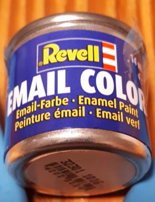

derboesewolfzdf hat geschrieben: Di 4. Jan 2022, 12:31 Ok, jetzt wird es klarer. Ich nehme die runden Dosen….wusste nicht, dass die enamel heissen. (...)
Enamel
Enamel
Ich benutze Waschbenzin. Ganz kleinen Tropfen Farbe in relativ viel Waschbenzin und immer wieder eine Probe aufs Teil machen, bis es dir zusagt.
Wenn du einmal daneben ge-wash-t hast, einfach einen Pinsel mit reinem Waschbenzin tränken und über die Stelle. Am besten nur in eine Richtung, so kannst du die "Farbe" wieder aufnehmen und das Teil wird wieder "sauber".

Danke für den Tipp..... und man kann ja mal das kleingedruckte lesen.... :D :D :D
