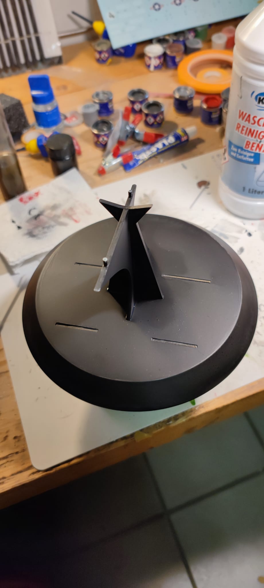

Hallo zusammen,
Nachdem ich heute viel Zeit mit schleifen verbracht habe ( gut, dass mir vorher niemand gesagt hat, wie langweilig das ist 😂😂😂😂😂), habe ich den Ständer schon mal grundiert…. Dreimal, weil die airbrush gezickt hat. Na ja, das Ergebnis ist ganz ok geworden…. Nur mein Waschbenzinverbrauch ist jetzt recht hoch.
Jetzt könnte ich aber ein paar Tipps gebrauchen, in welcher Farbe ich den Ständer lackieren soll….
Hi Wolf,
wenn ich die Wahl hätte, würde ich Eisen, Silber oder Alu
beim Ständer nehmen.
Beiträge: 5049
Been thanked: 348 times
Entweder in der Farbe vom Vogel (würde ich wohl machen), oder im starken
Kontrast zum Modell, oder in der Farbe passend zur "Umgebung", in der er stehen soll.
derboesewolfzdf
Beiträge: 1228
Has thanked: 133 times
Been thanked: 114 times
Alu, Eisen waren ein Desaster. Entweder war die Farbe zu dick oder lief sofort als Sturzbach. Nach Reinigungsarbeiten habe ich den Ständer ganz schlicht in schwarz lackiert. Dann habe ich wieder an der Maschine geschliffen……
