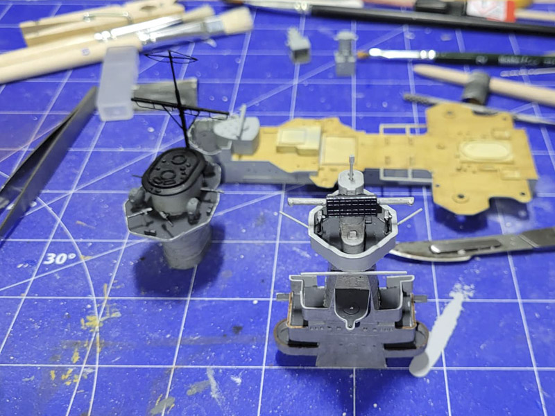

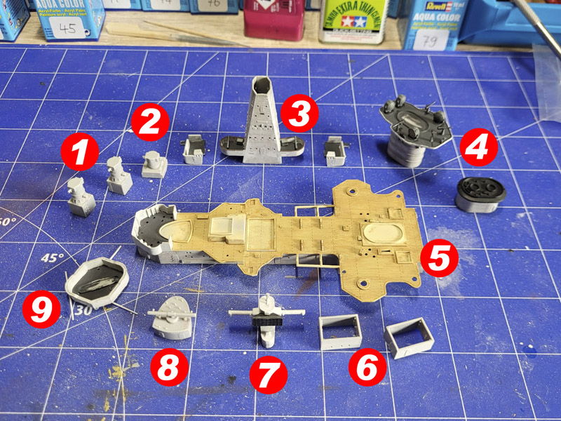

Wie schon oben beschrieben - bei Trumpeter baut man viele Teile zusammen, die bei einem Revell-Bausatz schon komplett gegossen wären.
So bestehen solche Bauteile wie Nummer 7 aus über 10 Einzelteilen. Der Kern des Gefechtsturms (Nr.3) wird aus den vier Außenwänden zusammengesetzt, bevor die Nocks auf den verschiedenen Ebenen dazukommen. Sogar die kleinen Teile links und rechts neben dem Gefechtsturm sind nicht aus einem Guss. Oder als letztes Beispiel Nummer 8: Könnte man eigentlich aus zwei Teilen herstellen. Tatsächlich sind es hier fünf Einzelteile.
Alles in allem sind auf dem Bild glaube ich bereits über 60 Einzelteile verbaut.

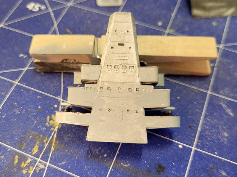

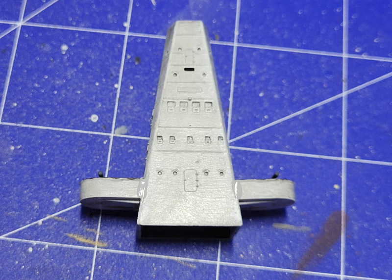

Wie schon beschrieben, besteht der Gefechtsturm im "Kern" aus vier einzelnen Außenwänden. An diese werden dann die verschiedenen Plattformen mit Entfernungsmessern, Scheinwerfern und 2-cm-Flak angebracht. Leider passen die Plattformen nicht bündig an den Turm, so dass bei jedem Bauteil gespachtelt werden muss.
Durch das Spachteln, Schleifen und neu bepinseln hat die Arbeit am Turm sehr viel Zeit in Anspruch genommen, was mir öfers die Motivation geraubt hat, aber mittlerweile ist Licht am Ende des Tunnels zu sehen. Am Turm fehlen noch zwei oder drei Plattformen und ein Mast, dann kommt er erstmal in die Vitrine, wo er vor Katzen und sonstigen Gefahren sicher ist. Bis er aufs Deck gesetzt wird, dauert es laut Bauanleitung noch.

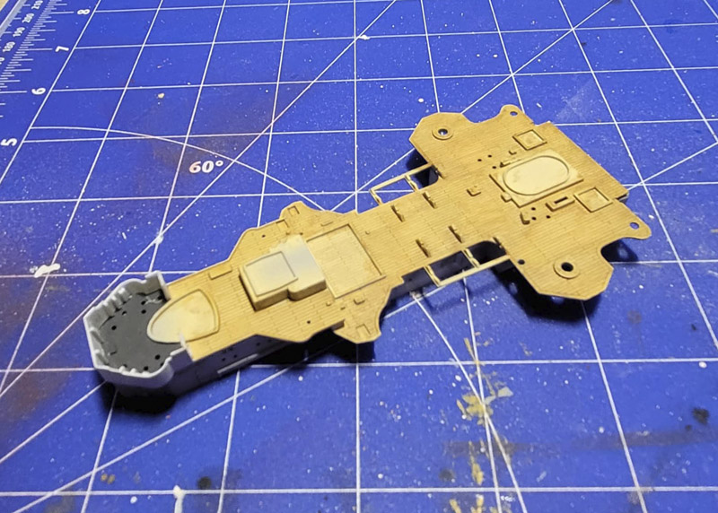

Als nächstes müssen sehr viele Kleinteile (noch mehr!!!) auf die vorderen Decksaufbauten geklebt werden, z. B. die Barkassen usw.
Erst dann kommen der fertige Gefechtsturm und der Schornstein hinzu.
