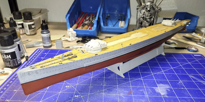

So, meine Graf Spee hat einen geschlossenen Rumpf und wäre in der Realität fertig für den Stapellauf.

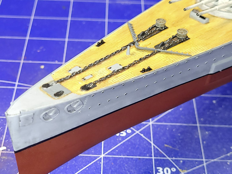

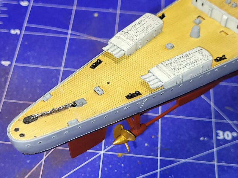

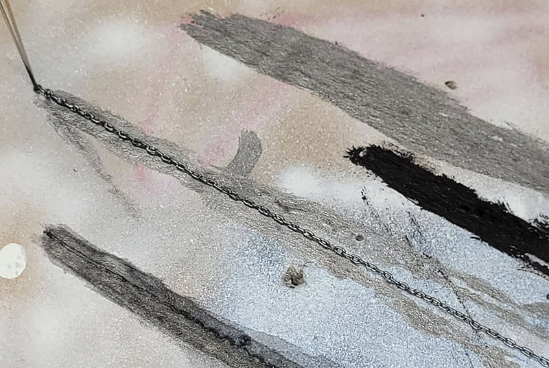

Ankerketten
Zwar habe ich die beiden Fotoätzteilsätze, die auch Ankerketten enthalten, aber ich hatte mir extra noch Ankerkette im Maßstab 1:350 besorgt. Nicht so schön an der zusätzlich gekauften Ankerkette ist die Form der einzelnen Kettenglieder, denn die sind rund. Also musste jedes einzelne Glied mit einer Spitzzange flachgedrückt werden:
Nach dem Flachdrücken gings ans Bemalen mit der Farbe GUNMETAL. Weil die Farbe aber zu hell für Ankerketten ist, gabs danach noch eine Mehrfachbehandlung mit sehr dunklem Washing-Grau.
Blöder Fehler am Heck
Bei Wellen und Schrauben durfte ich etwas Lehrgeld bezahlen.
Anstatt zuerst die Teile anzukleben und dann zu lackieren, habe ich bereits vor langer Zeit den Rumpf lackiert und erst jetzt die Teile angebracht, die dann auch noch eine extra Schicht Farbe brauchten.
Passiert mir auch nicht noch mal.

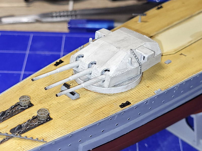

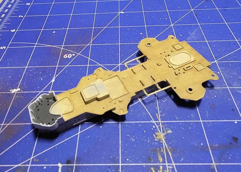

Oberdeck
Nachdem sowohl Wellen und Schrauben sowie die drei Ankerketten an Ort und Stelle waren, konnte ich endlich die drei Teile des Oberdecks aufkleben. Was jetzt noch fehlt, sind die vier Anker und ein paar Ausbesserungen.

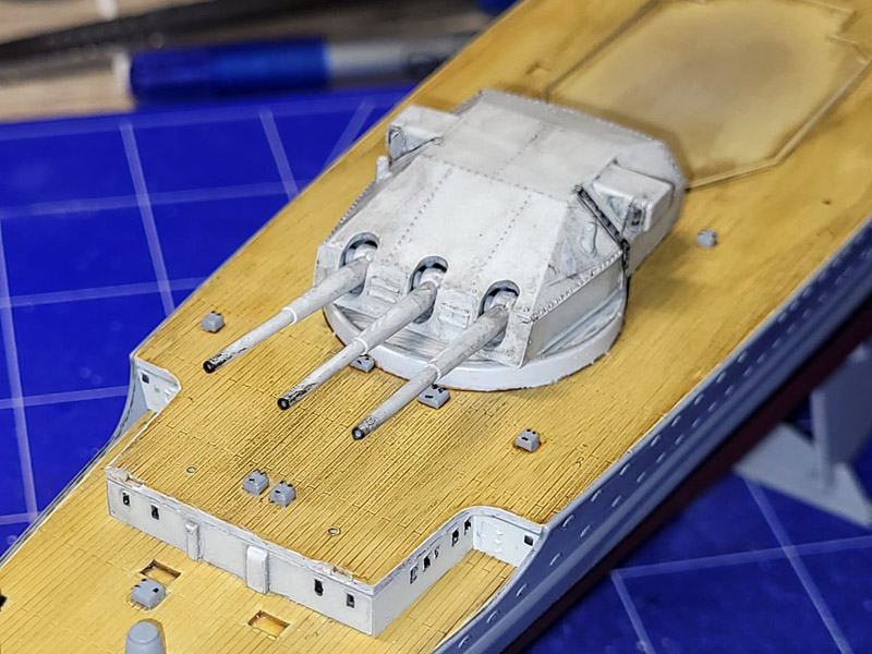

Mit den Fotoätz-Steigleitern an den Geschütztürmen bin ich alles andere als zufrieden.
Da muss ich mir noch was überlegen.

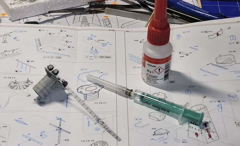

Oh Gott..... Ätzteil-Himmelfahrtskommando!!!
Ich habe festgestellt, dass sich der Sekundenkleber tatsächlich in der Spritze hält! Vor zwei Tagen habe ich ihn mit der Spritze aufgezogen (durch die Nadel) und konnte ihn heute ohne Probleme damit verarbeiten!!!
Für drei Spritzen und fünf Nadeln habe ich in der Apotheke nicht mal einen Euro bezahlt. Selbst wenn der Sekundenkleber da wieder dicht machen sollte und ich eine neue Spritze samt Nadel nehmen muss, ist das eine absolut erschwingliche Arbeitserleichterung!
Klebrige Grüße,
Onkel Markus
NACHTRAG:

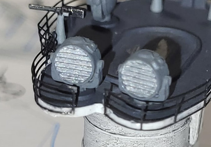

Die Reling ist etwas zu kurz... Am Ende fehlen ca. 3mm. Ich lasse das erstmal so und überlege in Ruhe, was ich damit mache.
Wahrscheinlich hätte ich die Reling AUF und nicht UM die Plattform kleben müssen, aber das wäre wohl ein Fiasko geworden.

Genau das ist dein Problem. Die Ätzteile nicht um die Stellen biegen, sondern auf die Teile. Deswegen fehlen dir 3mm. Versuche mal die Ätzteile vor dem <kleben zu biegen. Das funktioniert besser als gedacht.
LG,
Peter
Ja ich vermute auch, dass sie oben drauf gemusst hätten. Aber macht nix. Graue Farbe drüber und dann sieht man es nicht mehr und den Spalt kannst du mit einem Ätzteile-Rest zumachen

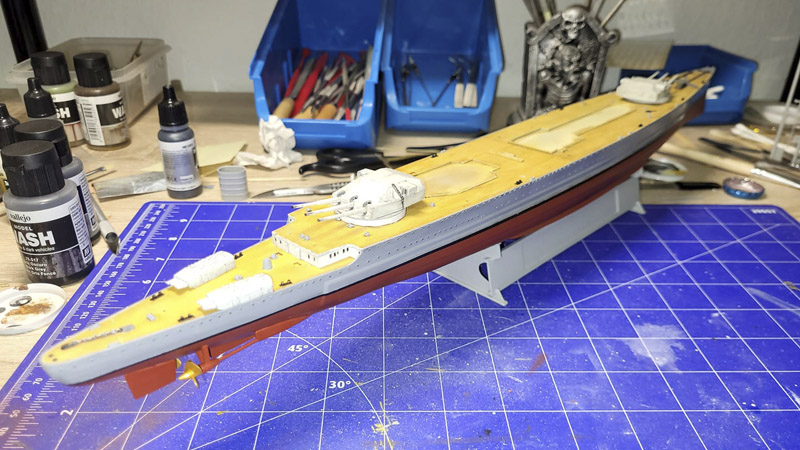

Farbenwechsel
Ich habe den Bausatz mit einer Mischung aus Vallejo- und Revell-Farben begonnen. Airbrush mit Vallejo für den Rumpf, Pinselfarben von Revell. Allerdings musste ich mal wieder feststellen, dass die Farben von Revell nach längerer Pause sehr breiig oder gar klumpig sind und man sie stark verdünnen muss. Zudem sind gerade die weißen und hellgrauen Farben sehr schmierig, was bei den filigranen Details oftmals dazu führt, dass die Details verschwimmen.
Beim U-Boot-Bau kam mir dann die Idee, die "sprühfertigen" und recht dünnen Vallejo-Farben doch einfach zu pinseln. Und siehe da - es funktioniert ganz wunderbar. Die Vallejo-Airbrush-Farben sind genau so dünnflüssig, wie man sich das von Revell wünschen würde. Und sie verklumpen auch nicht.
Leider gibt es für die Revell-Farbe [371] Hellgrau keine passende Vallejo-Farbe, mit der ich die Aufbauten hätte weiterpinseln können. Also musste ich wohl oder übel die bereits bepinselten Teile nochmal neu streichen. Der Aufwand hat sich aber gelohnt.

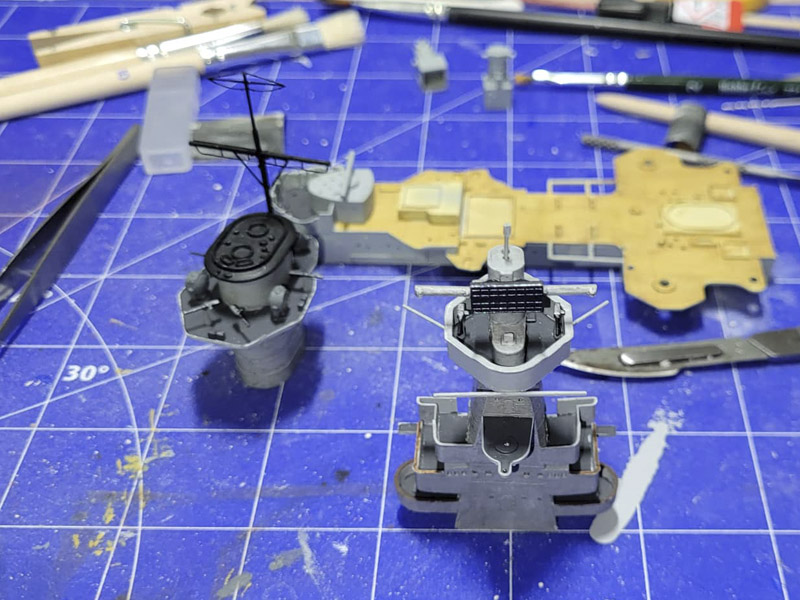

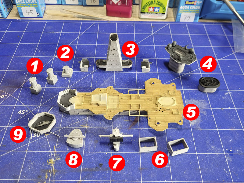

Krieg der Kleinteile
Wie schon oben beschrieben - bei Trumpeter baut man viele Teile zusammen, die bei einem Revell-Bausatz schon komplett gegossen wären.

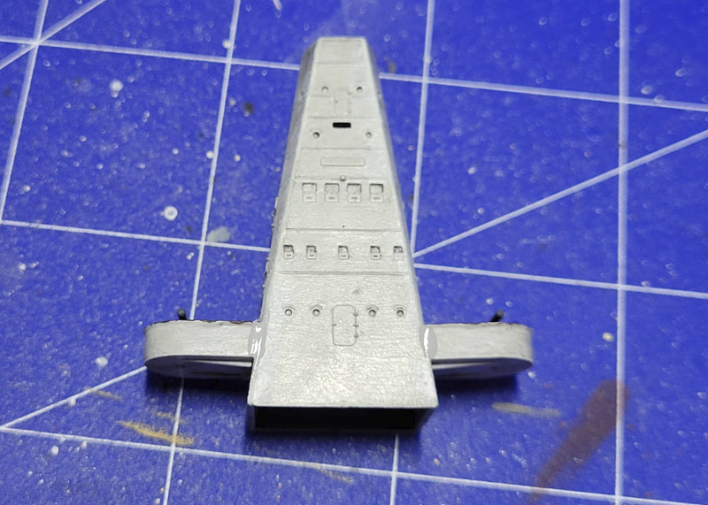

So bestehen solche Bauteile wie Nummer 7 aus über 10 Einzelteilen. Der Kern des Gefechtsturms (Nr.3) wird aus den vier Außenwänden zusammengesetzt, bevor die Nocks auf den verschiedenen Ebenen dazukommen. Sogar die kleinen Teile links und rechts neben dem Gefechtsturm sind nicht aus einem Guss. Oder als letztes Beispiel Nummer 8: Könnte man eigentlich aus zwei Teilen herstellen. Tatsächlich sind es hier fünf Einzelteile.
Alles in allem sind auf dem Bild glaube ich bereits über 60 Einzelteile verbaut.

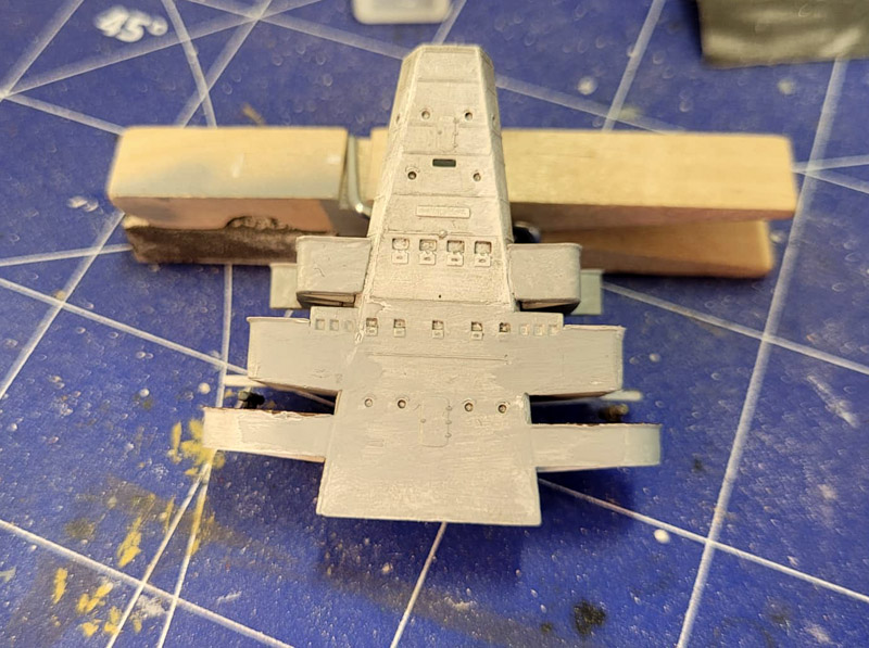

Der Gefechtsturm
Wie schon beschrieben, besteht der Gefechtsturm im "Kern" aus vier einzelnen Außenwänden. An diese werden dann die verschiedenen Plattformen mit Entfernungsmessern, Scheinwerfern und 2-cm-Flak angebracht. Leider passen die Plattformen nicht bündig an den Turm, so dass bei jedem Bauteil gespachtelt werden muss.
Durch das Spachteln, Schleifen und neu bepinseln hat die Arbeit am Turm sehr viel Zeit in Anspruch genommen, was mir öfers die Motivation geraubt hat, aber mittlerweile ist Licht am Ende des Tunnels zu sehen. Am Turm fehlen noch zwei oder drei Plattformen und ein Mast, dann kommt er erstmal in die Vitrine, wo er vor Katzen und sonstigen Gefahren sicher ist. Bis er aufs Deck gesetzt wird, dauert es laut Bauanleitung noch.
