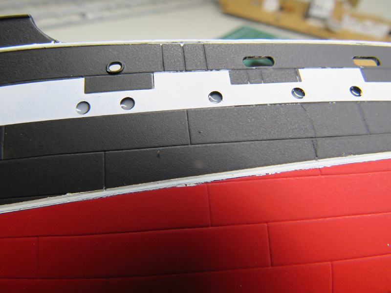

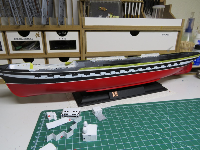

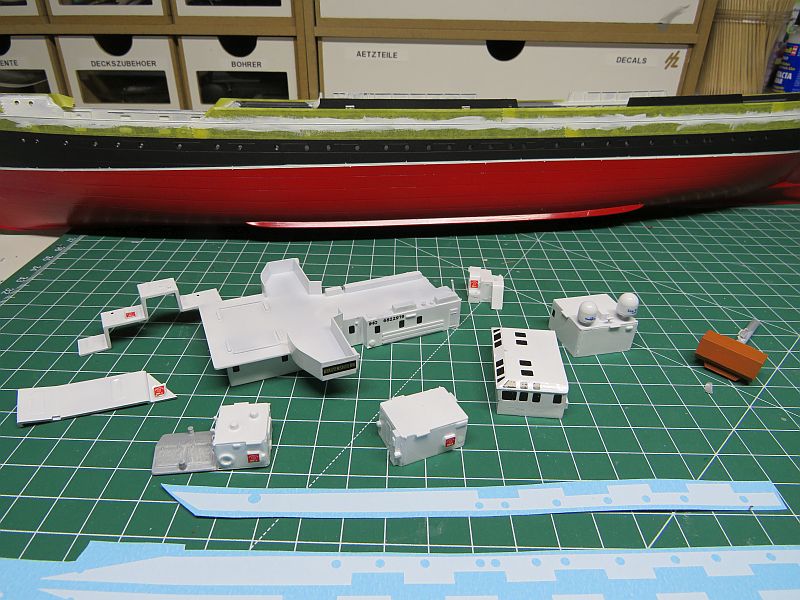

Das mit dem Bleistift einfärben will ich mal bei einem Schiff im kleinen Maßstab versuchen, hier wollte ich aber die Bullaugen mit Crystal Clear hinterlegen. Sobald der Rumpf fertig ist und alle Decals angebracht sind, will ich zuerst Klarlack aufbringen und danach die Bullaugen schließen. Ein Test hat mich davon überzeugt, daß dies sehr realistisch bei diesem recht großen Maßstab wirkt.

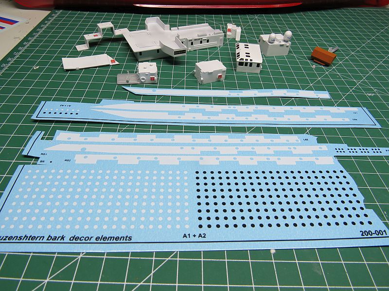

Die Begemot-Decals sind eingetroffen und wurden schon gleich eingesetzt:
Die Deckshäuser wurden schon mit den "Fenster-Decals" versehen. Bin mal gespannt, wie die seitlichen Ornamente wirken, wenn sie auf dem Rumpf aufgebracht sind. Wenn`s nicht gut aussieht, werde ich halt abkleben und zur Airbrush greifen.

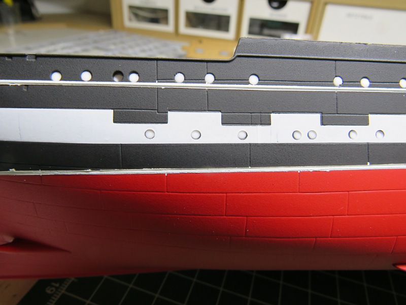

Ich habe die Begemot-Decals backbords schon mal ausprobiert:
Mein Fazit: Paßform einwandfrei, auch die Farbdeckung ist super. Trotz des schwarzen Hintergrunds schimmert nix durch.
Für die Decals habe ich ca. 20 Minuten gebraucht, Abkleben und Lackieren sicher Stunden. Ich bin sehr zufrieden !

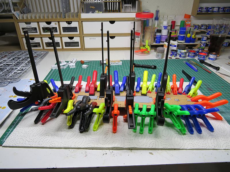

Das Bild wollte ich euch auf keinen Fall vorenthalten :D : Aufpressen des Holzdecks
Das Deck ist nich selbstklebend, sondern muß verleimt werden: hierzu benutze ich mit einem feinen Zahnspachtel aufgetragenen Baukleber, das Zeugs klebt wie Gift. Allerdings wölbt sich das dünne Holz dadurch, weshalb es bis zur Trocknung mit Klemmen fixiert werden muß. Es gibt aber auch einen Vorteil, denn man kann das Holzdeck noch etwas verschieben, wenn der Kleber noch feucht ist. Bei selbstklebenden Decks muß das Teil auf Anhieb passen, eine spätere Korrektur ist fast nicht mehr möglich. Sollte die eine oder andere Kante nicht richtig kleben, kann man das immer noch mit einem Tröpfchen Sekundenkleber beheben.

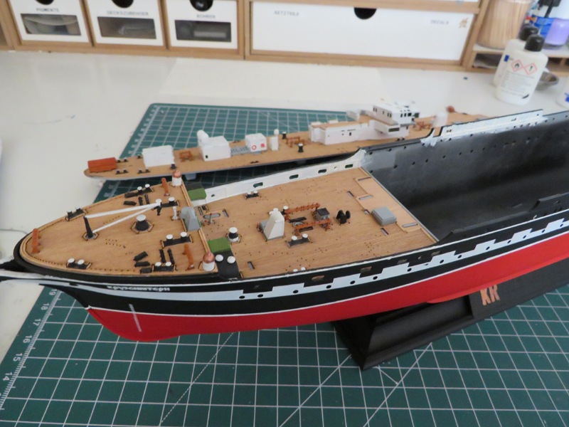

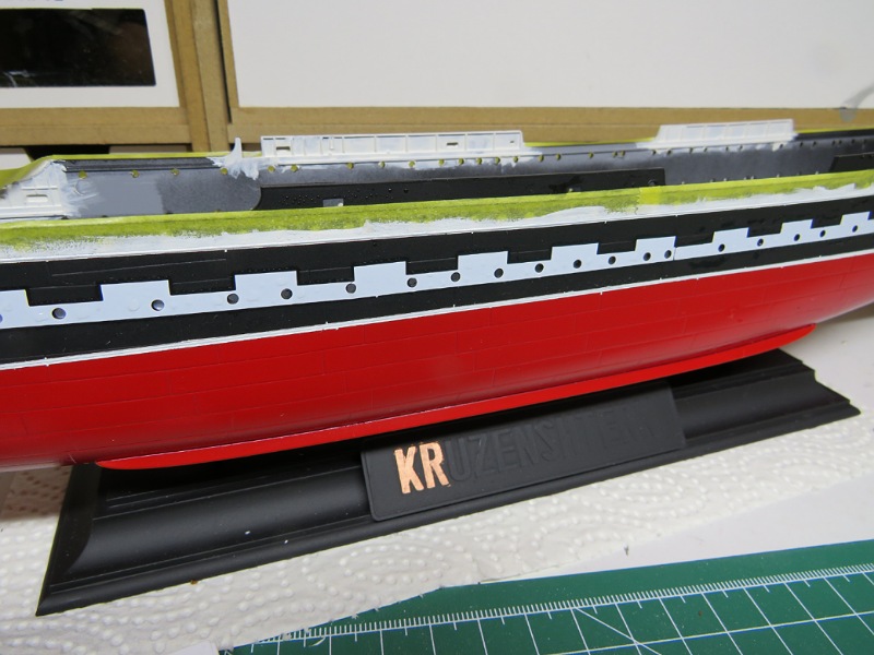

Der Rumpf ist zwischenzeilich dekoriert, ich mach mal eine Passprobe der Decks:
Die Decks passen astrein; zuvor muß ich jedoch noch den Rumpf mit Klarlack einsprühen und danach die Bullaugen mit Crystal Clear hinterlegen.

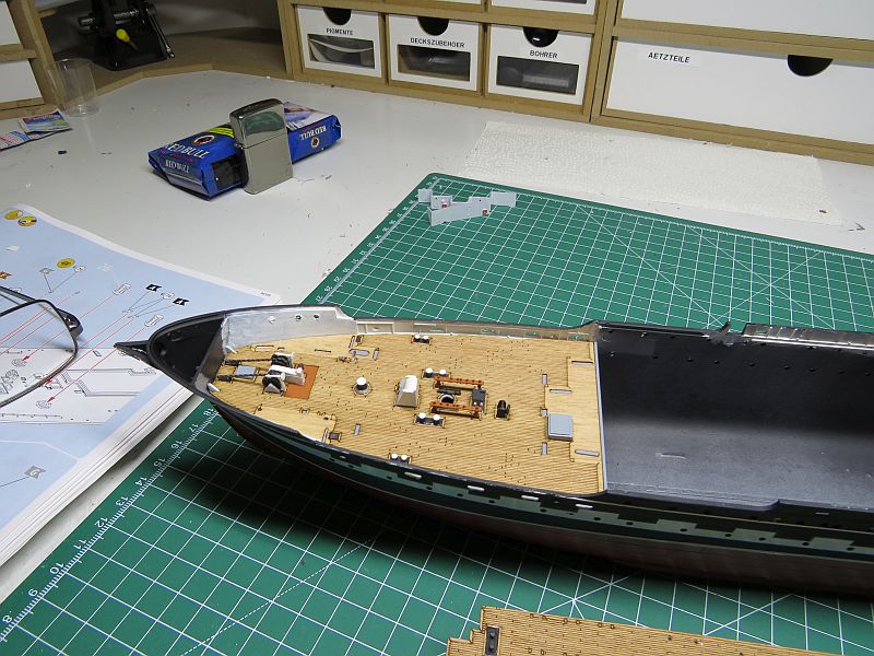

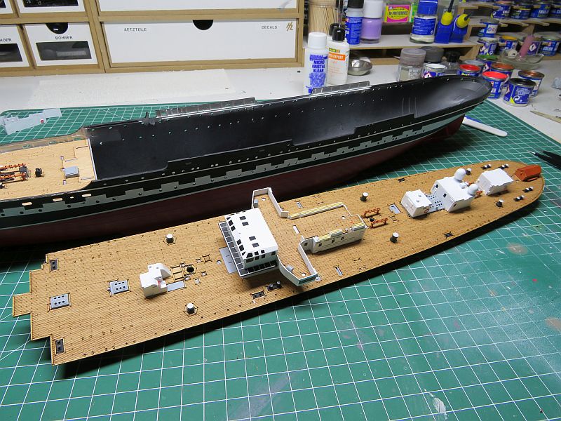

Der Rumpf ist fertig dekoriert und mit Klarlack versiegelt:
Die ersten Decks sitzen an ihrem Platz:
Als Nächstes werden die Bullaugen "verglast", danach das Hauptdeck eingepasst.
Es grüßt der Dietmar

Danke für deine anerkennenden Worte. Die Decals gibt es direkt bei Begemot aus der Ukraine und kosten 1.41 Euro zzgl. Versand. Lieferung dauert 5-7 Tage. Hier der Link: https://www.hobby.dn.ua/en/product_info ... rrency=EUR
