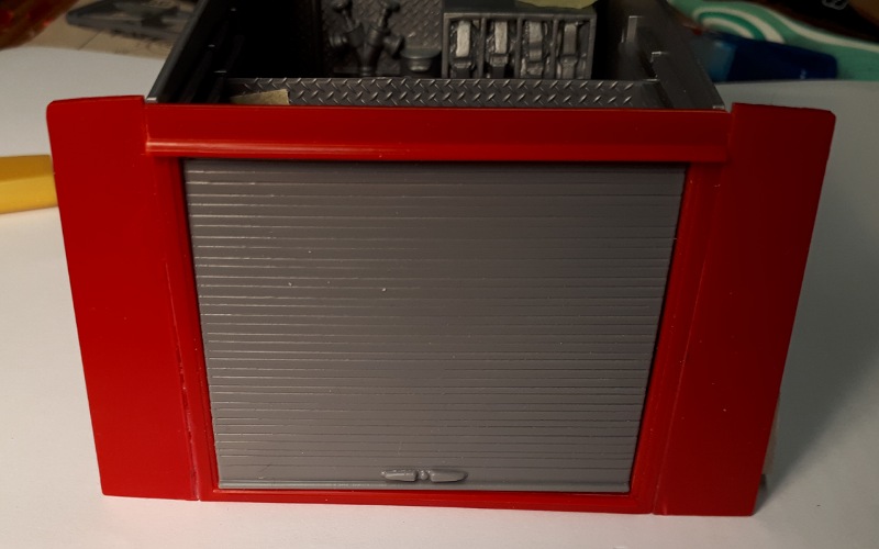

Heute wurden die Einzelteile des Heck-Geräteraumes verklebt. Dazu habe ich wieder aus Spritzlingsabfälle Anschläge gebaut.
Diese dann am Jalousierahmen angeklebt und nachdem Aushärten die Seitenflügel aufgeklebt.
Tagesziel erreicht...

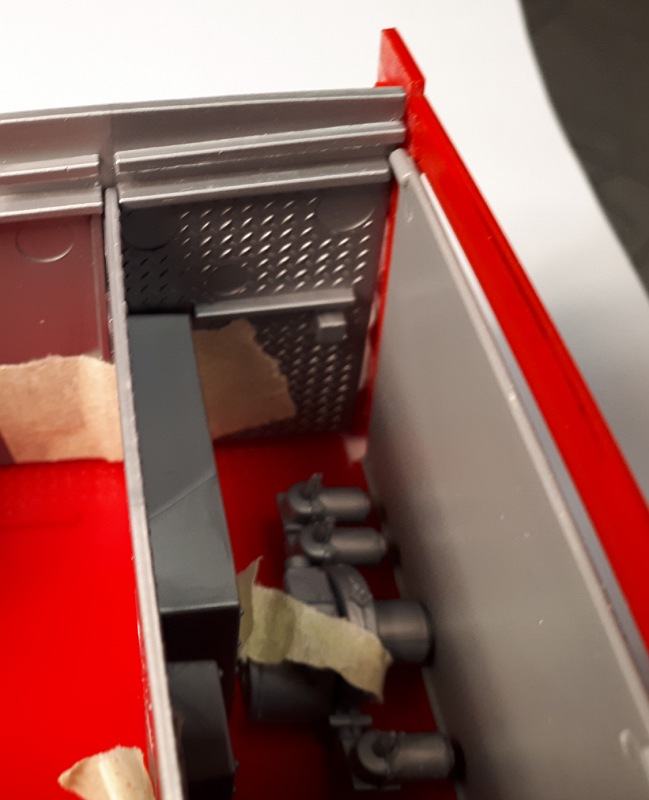

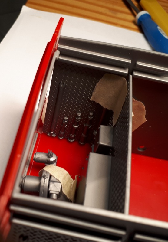

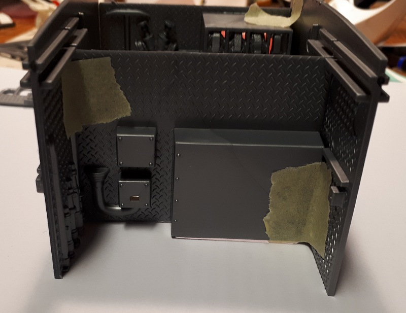

Heute hatte ich einen schlechten Tag 🤬, da kam mir der hintere Geräteraum gerade richtig...
Zuerst wurden die Teile von gestern nochmal nachgeklebt und "verfugt".
Weil es mir keine Ruhe ließ, den hinteren Geräteraum öffnen zu können, habe ich mir die ganzen Teile der Einbauten vom TLF und RW angesehen, dann kam mir ein Gedanke...
Der hintere Jalousie ist ja von Seitenteil mit 1/2 zu 1/2 Jalousie UND zwei lassen sich ja im Bausatz öffnen...
Also müsste man ja auch den hinteren irgendwie dazu bringen, die Teile sollten dafür ja vorhanden sein.
Also Teile her und eine Rolle Malerkrepp...

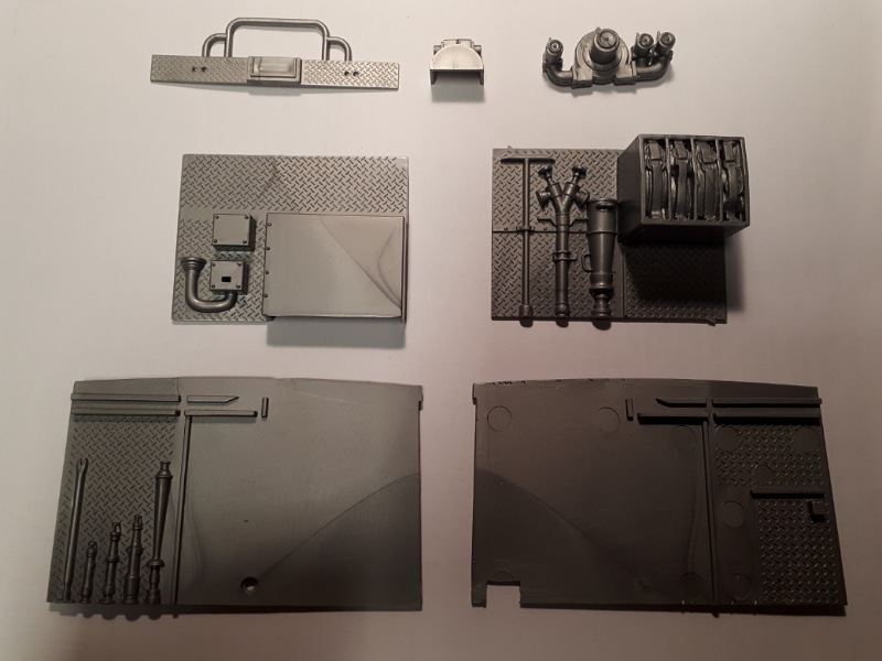

Hier die Teile:

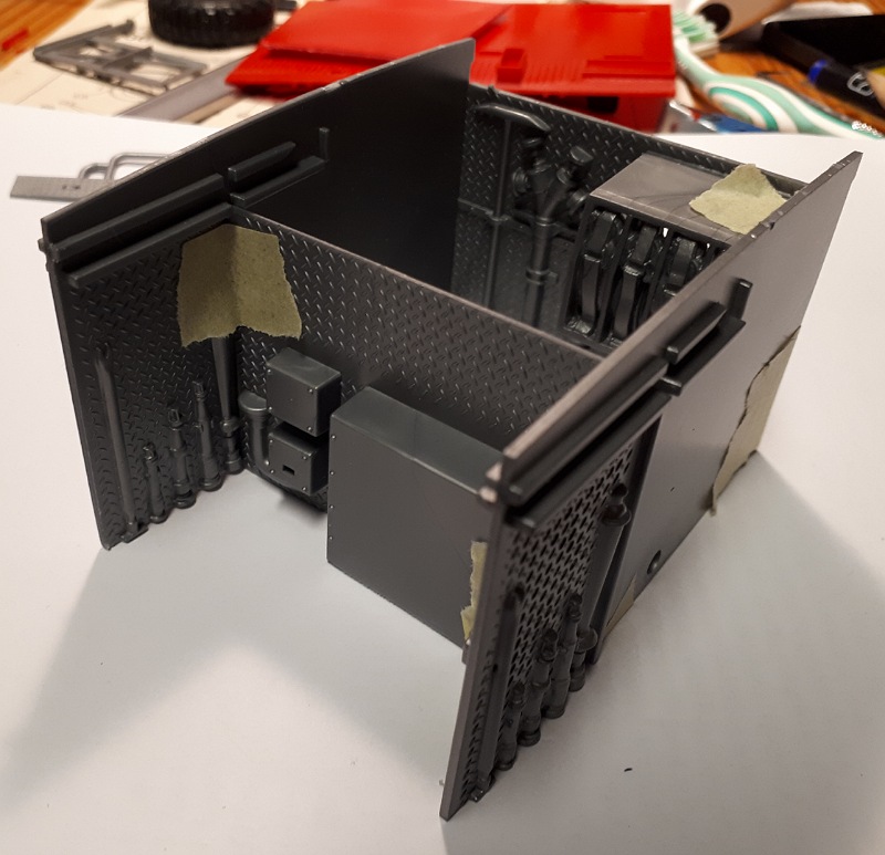

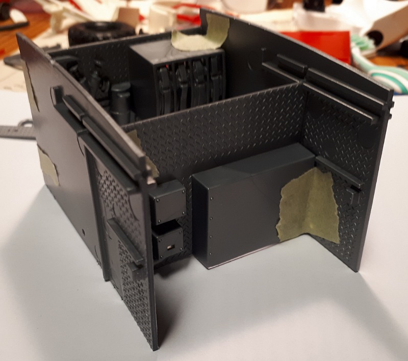

Damit der Jalousie hochgeschoben werden kann, braucht man Führungen für die beiden Zapfen, oben am Jalousie. Weil nun die Führungen nicht seitlich, sondern hinten gebraucht werden, muss man die komplette Inneneinrichtung um 90Grad drehen.
Das kurze Teil gegenüber dient nur der Verstärkung, damit der Innenraum "im Winkel" bleibt.
So, Jetzt steht der Prototyp!
Ach ja, dass mein Innenraum "freestyle" ist, sollte jedem klar sein. Gemäß "man nehme was man hat". Für mehr Details an der Pumpe etc bräuchte ich mehr Geschick mit kleinen Teilen.
Morgen wird das ganze mit dem Boden verklebt. Die Höhe der langen Seiten muss noch am Dach angepasst werden.
Vielleicht werde ich den Aufbau in zwei Teilen bauen. Boden mit funktionstüchtigen hinteren Geräteraum und das Dach mit den restlichen drei Wänden. So lasse ich mir die Möglichkeit eventuell noch Beleuchtung/Elektronik einbauen zu können.

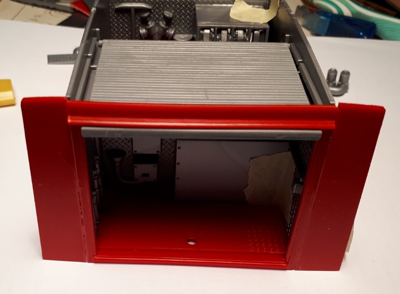

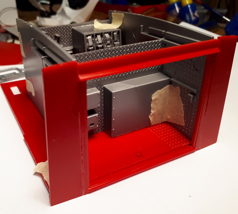

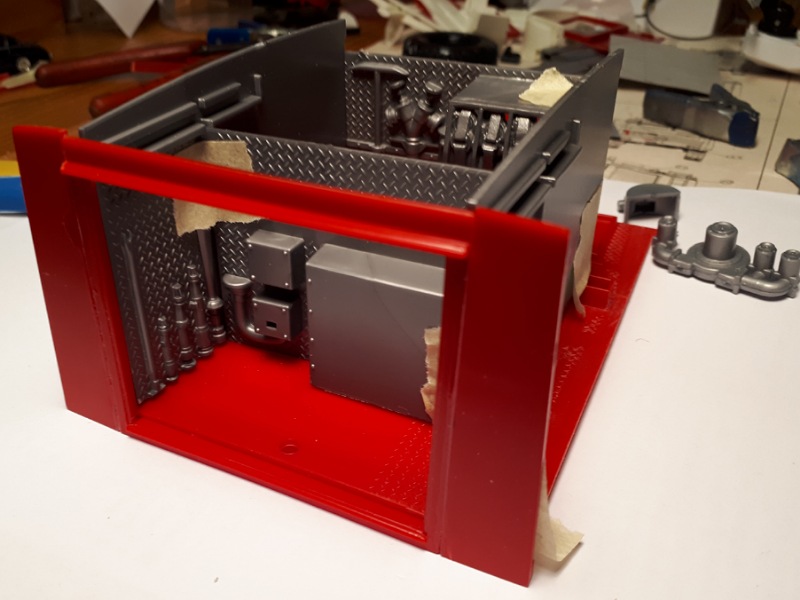

Nachdem ich mir noch ein paar Bilder im Netz angeschaut habe, was man denn sieht, wenn man in den Geräteraum schaut, habe ich spontan die Säge angesetzt...
Aus den Teilen der TLF Bausätze habe ich aus dem Schlauchhalter einen (Schein-)Tank gebaut (der hätte nur 440Liter🤣🤣🤣)
Damit meine beiden langen Seiten im Winkel stabil stehen bleiben, um den Jalousie einen geraden Lauf zu ermöglichen, werden die "Brüder" der Schlauchhalter verbaut werden. Aus Platzgründen wird das Teil nachdem Tank auf den Kopf gedreht. Dadurch kommen ein bisschen Konturen zur teilweisen Sicht, was "wichtig" ausschaut. Ich sag' nur "freestyle"...
Zwischenwände
Zwischenwände
Jetzt noch ein paar Bilder davon im Aufbau:
Soviel sieht man einmal, wenn das Dach drauf ist:
Tagesziel Thema verfehlt, setzen, 6

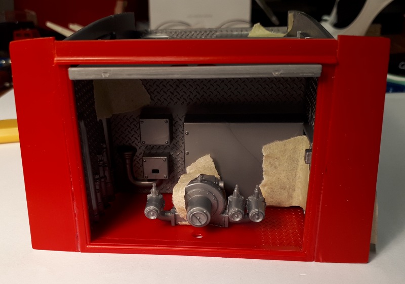

Die Revell-Pumpe hat mir auch nicht gefallen
Pumpe Revell
Pumpe Revell
So sieht es bei uns aus. Den BW-Pumpen-Aufbau kann ich anhand der Bilder nicht schlüssig nachvollziehen. Daher lehne ich mich an unserem TLF an:
Pumpe Ziegler
Pumpe Ziegler
Und das ist, was ich schon umgesetzt habe:
Pumpe neu
Pumpe neu
Gruß der "ab in den Garten-Bert"
