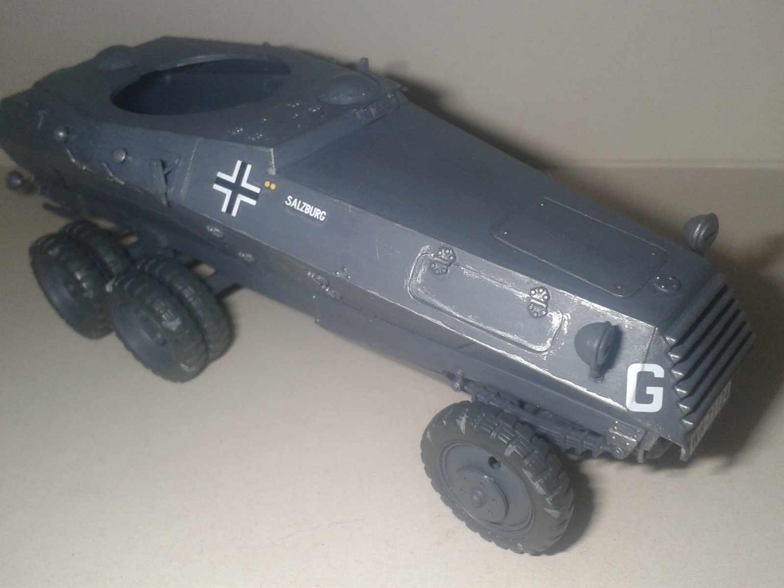

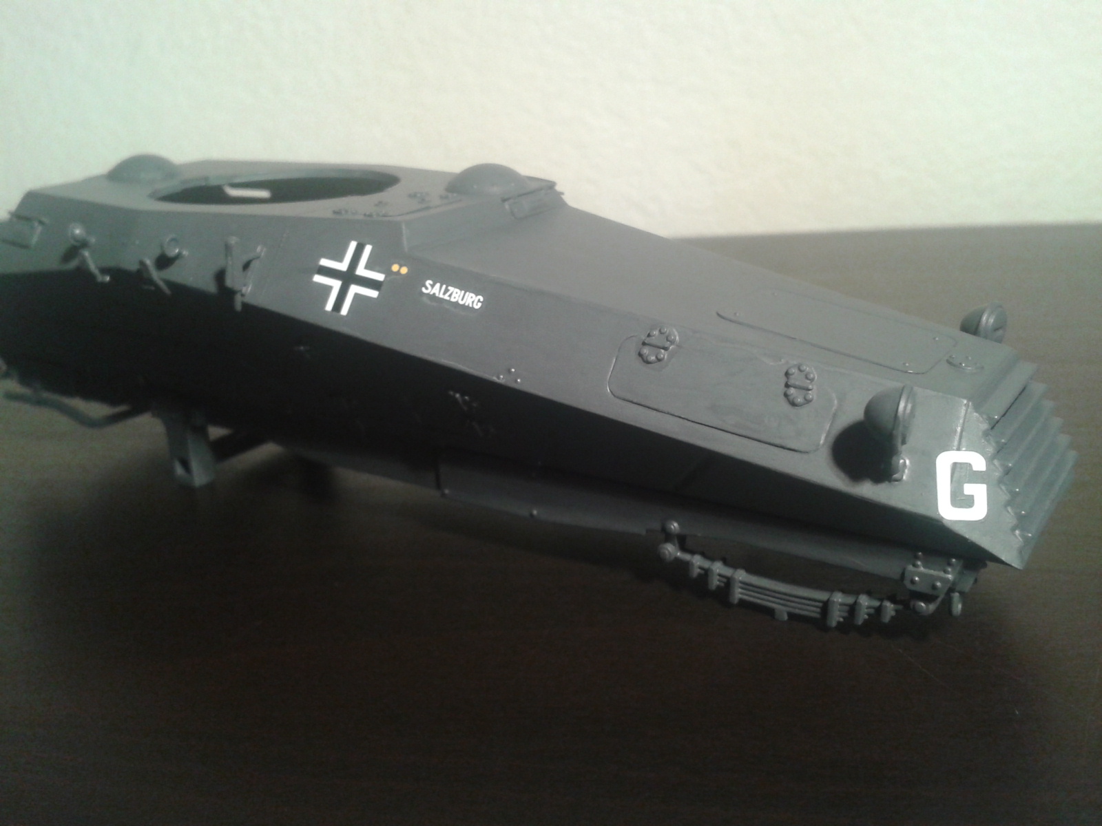

Hi und danke Reinhart.
Etwas ging es bei meinem Modell weiter.
Die Decals wurden geklebt, vorher hatte ich zwecks Vorbereitung
die Stellen für die Decals, mit Glanzlack vorbereitet.
Anschließend wurde die Wanne mit matten Klarlack bemalt.

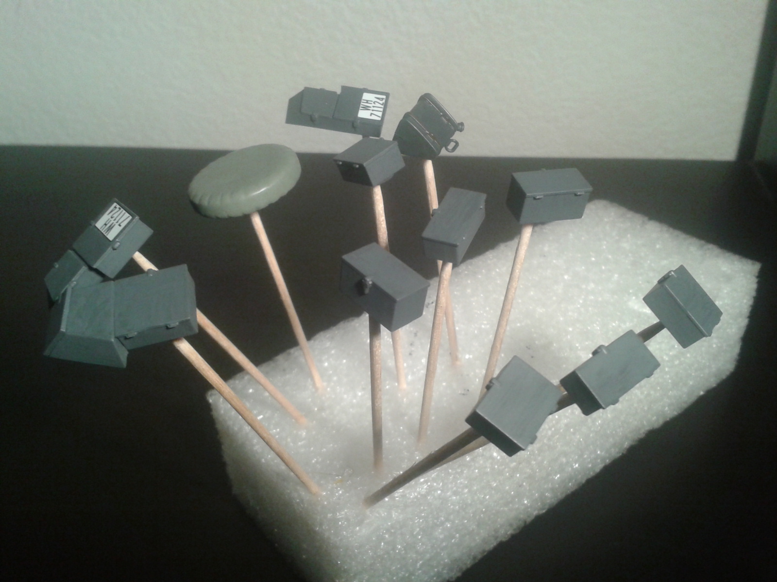

Die Staufächer hatte ich vom Gießast gelöst, in den Hohlraum
kam dann Knetgummi, damit ich sie auf einem Zahnstocher setzen konnte.
Dann wurden sie bemalt und mit Klarlack versehen.
Im nächsten Schritt wird hier noch mit Eisenfarbe trockengemalt.
Mit dem Klarlack gab es hier und da kleine Schlieren auf den Lack.
Das wird später mit Pigmenten quasi wegpoliert.
Bzw. mit trockenmalen der Abnutzungsspuren retuschiert.
So schauts derzeit aus:

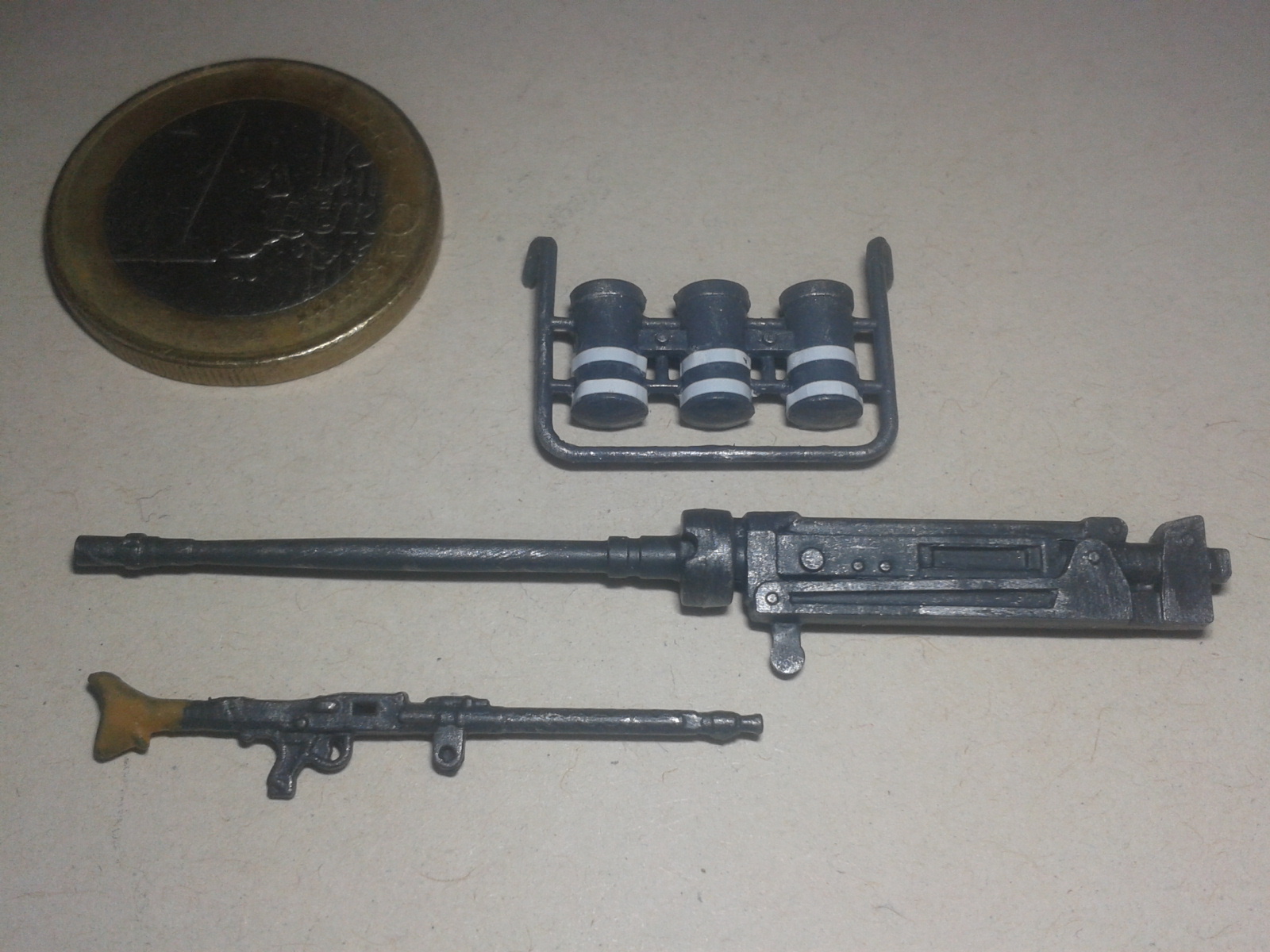

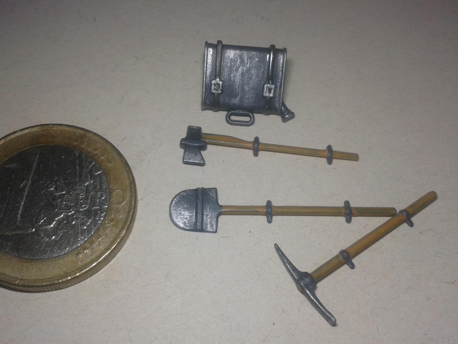

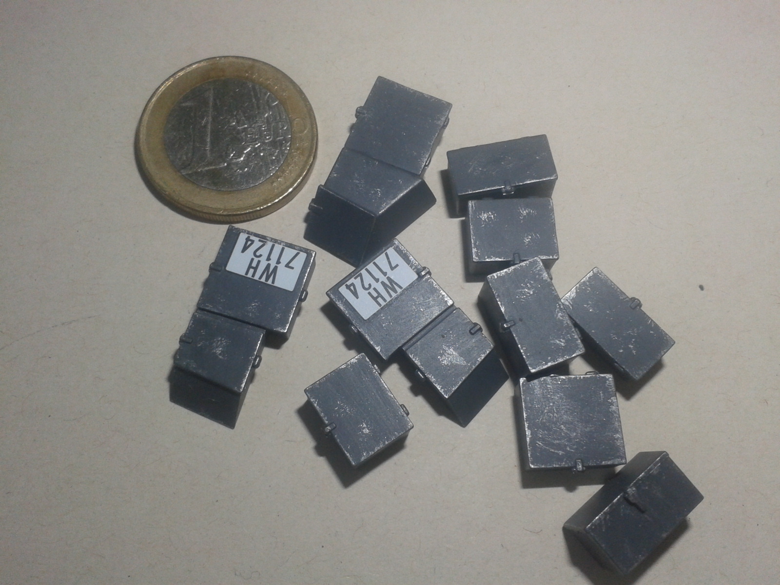

Zum Modell:
An den Staukästen wurde etwas trockengemalt,
zwecks Abnutzungsspuren.
Ebenso an der Wanne des Panzerwagens.
Hier etwas mehr, der Effekt geht nach dem Washing noch etwas
Zurück.

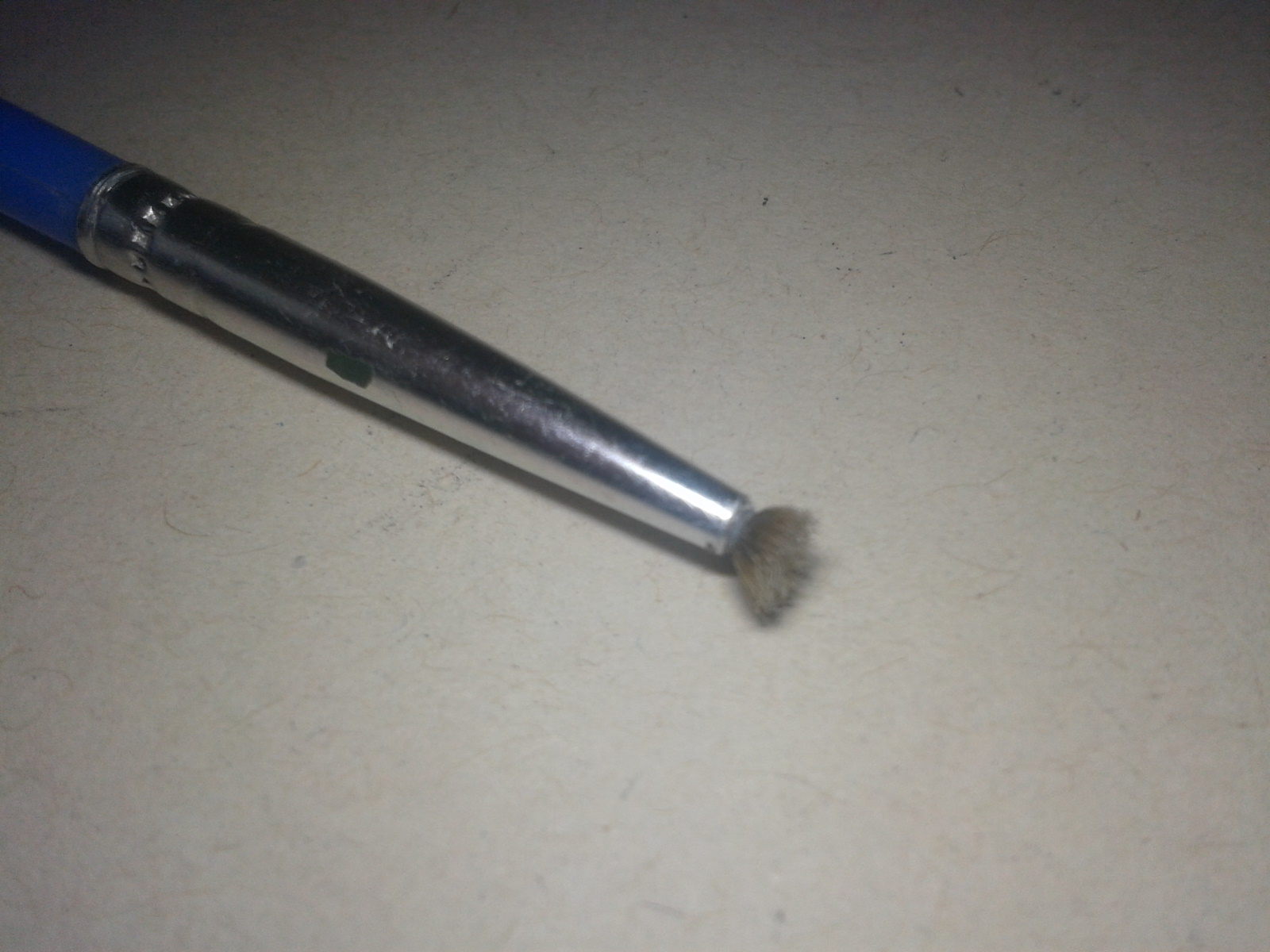

Trockenmalen mache ich am liebsten, mit einem recht kurzgeschnittenen
Pinsel.
Werkzeuge, Reservekanister , Nebeltöpfe und die
Waffen wurden dann auch noch fertiggestellt.
Über das "Holz" gehe ich später noch mit Pigmenten rüber.
Die Reifen wurden dann auch noch so weit fertig gebaut.
Erst habe ich die Felge bemalt, anschließend den Reifen.
Dieser wurde dann noch mit einer Feile bearbeitet, bezüglich
kleinen Schäden am Gummi.

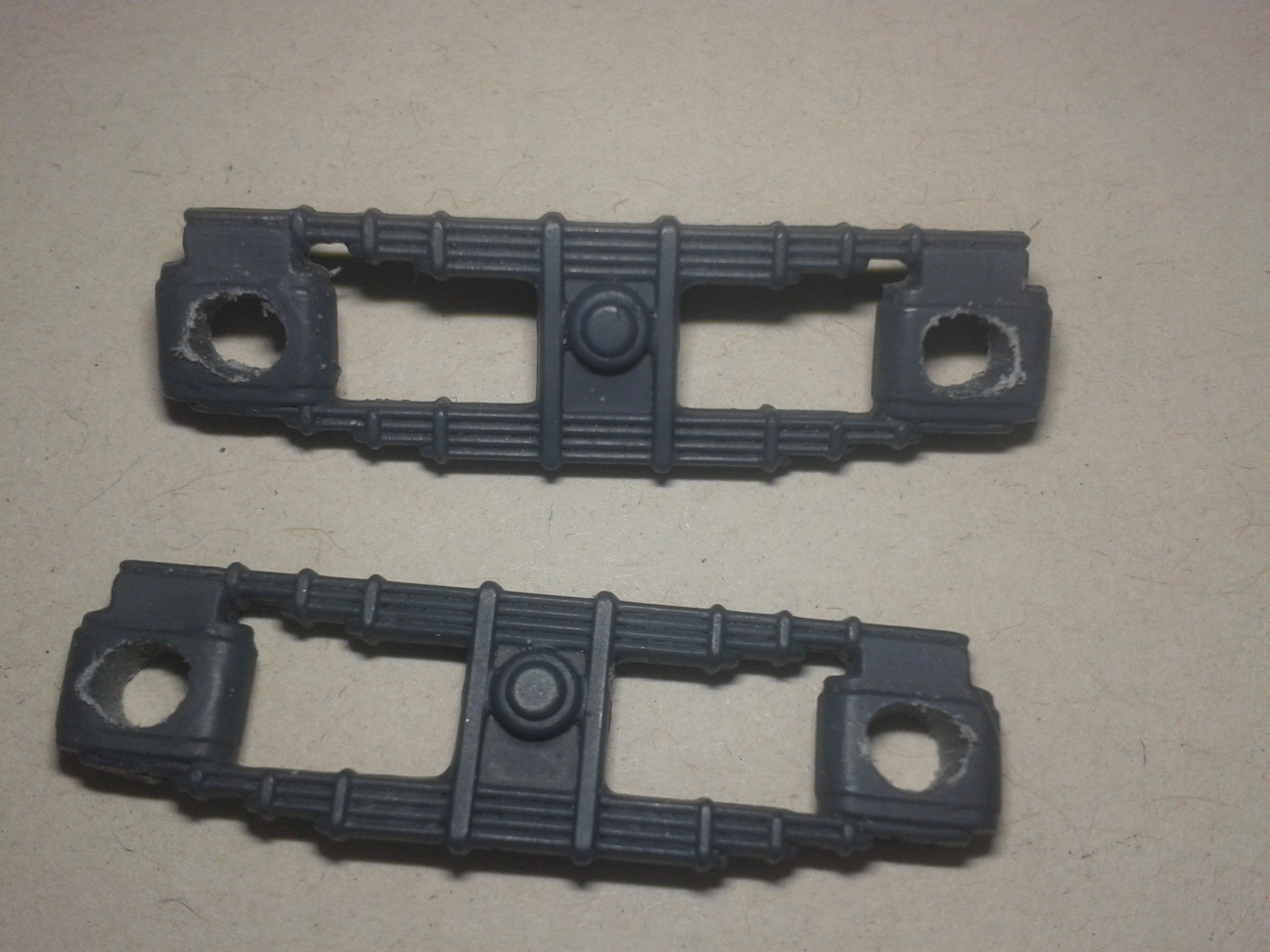

Zu guter Letzt, muste ich ebenso wie Hans, die Löcher
von den Ferderpaketen weiten.
Ansonsten passen die nicht auf die Hinterachsen.
So schauts aus:

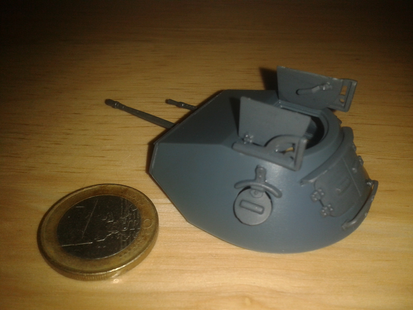

Der Turm wurde zusammengesetzt.
Diesesmal gab es keine Passprobleme.
Die Kleinteile hatte ich schon am Gießast bemalt.
Als nächstes werdeich den Turm als ganzes, mit
Revell Aquacolor 78 Panzergrau bemalen.

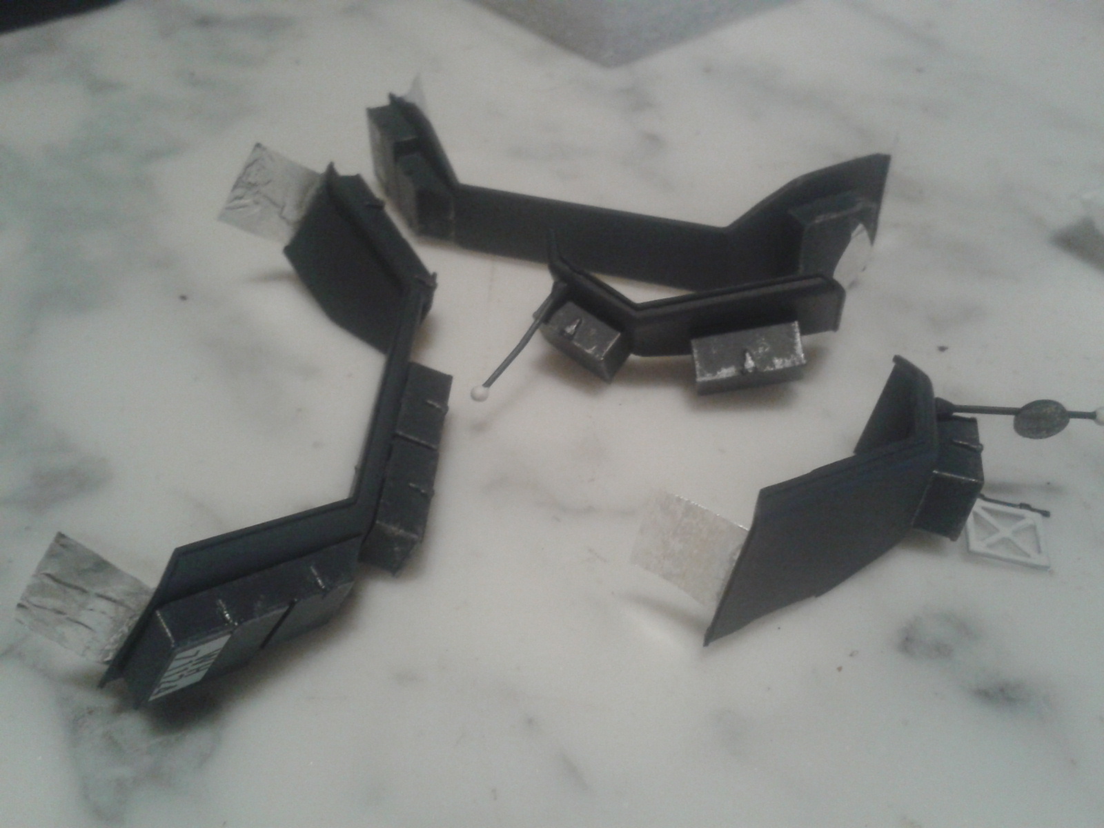

Die Schutzbleche wurden auch schon geklebt und bemalt.
Bei den Schmutzfängern unterhalb der Schutzbleche,
habe ich anstelle der Plastikteile, Alufolie genommen.
Sieht dadurch etwas feiner aus.

Mit der Alufolie ist eine gute Idee, nehme ich auch immer gerne. Kennst Du die Alufolie aus dem Isolierbereich, die gibt es in verschiedenen Stärken und sie ist selbstklebend. Bei den Schmutzfängern nehme ich den unteren Teil doppelt und die Befestigung einfach zum ankleben. Ansonsten sieht das schon sehr gut aus. Mist ich vergesse immer die Münze. :?

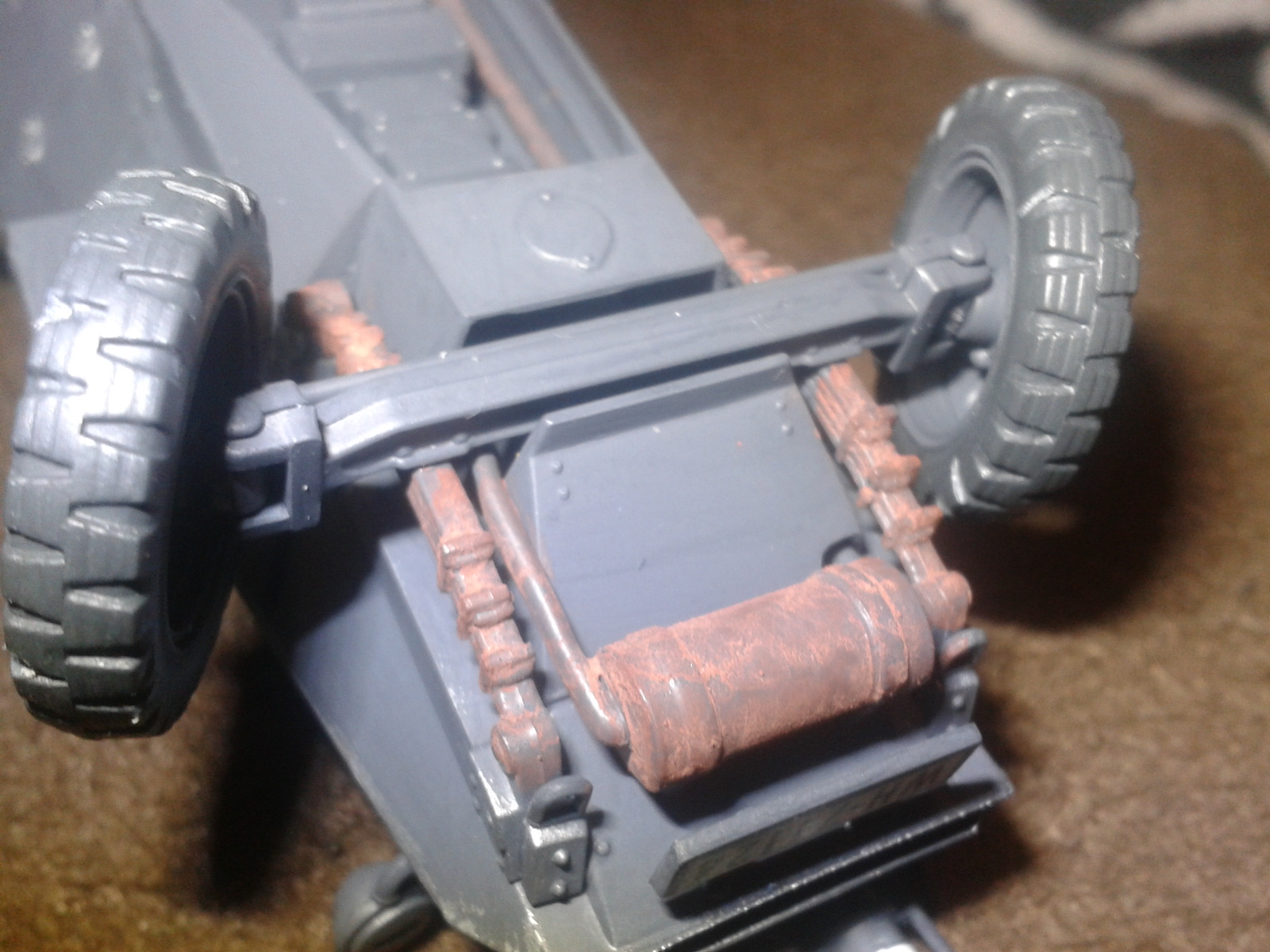

Federpakete und der Auspuff wurden verrostet.
Dazu habe ich mal was versucht.
Bisher habe ich die Pigmente immer nur mit Wasser oder trocken
aufgebracht.
Diesesmal habe ich auch wieder Wasser (2/3) genommen
und dazu Haarspray (1/3).
In das Wasser-Haarspray Gemisch, kamen dann die
Pigmente vom Revell Weatheringset.
Dieses wurde dann mit einem Pinsel aufgetragen.
Das Ergebnis war, das die Pigmente nun sehr fest auf dem Modell sitzen.
Und recht abriebfest sind.
