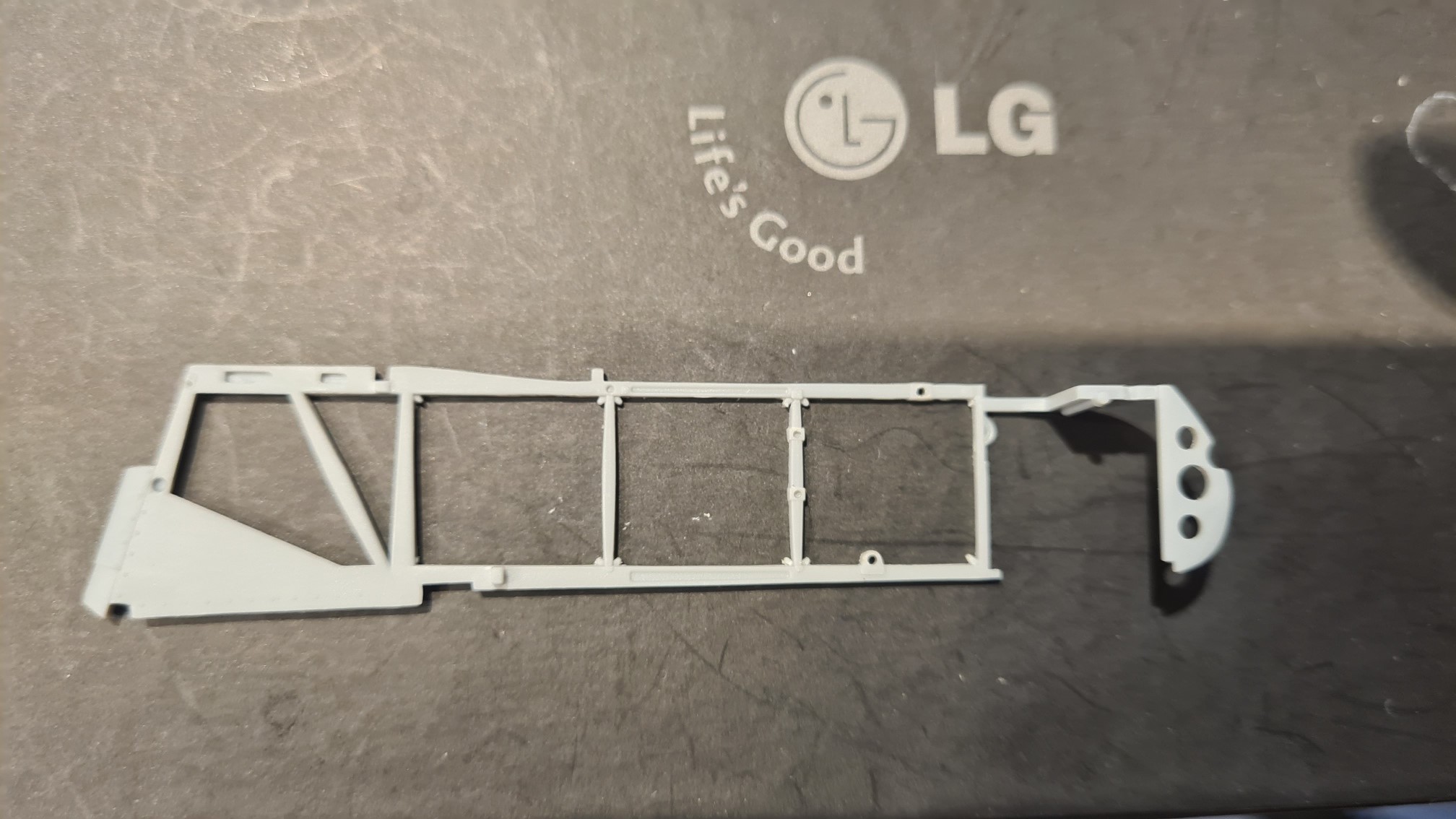

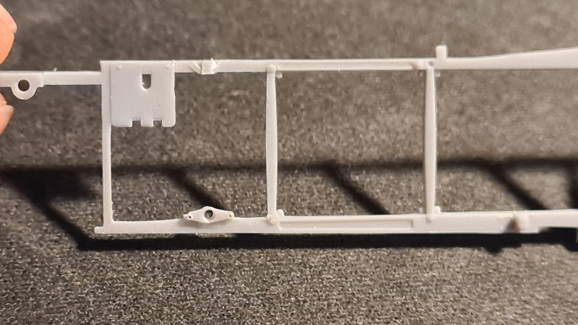

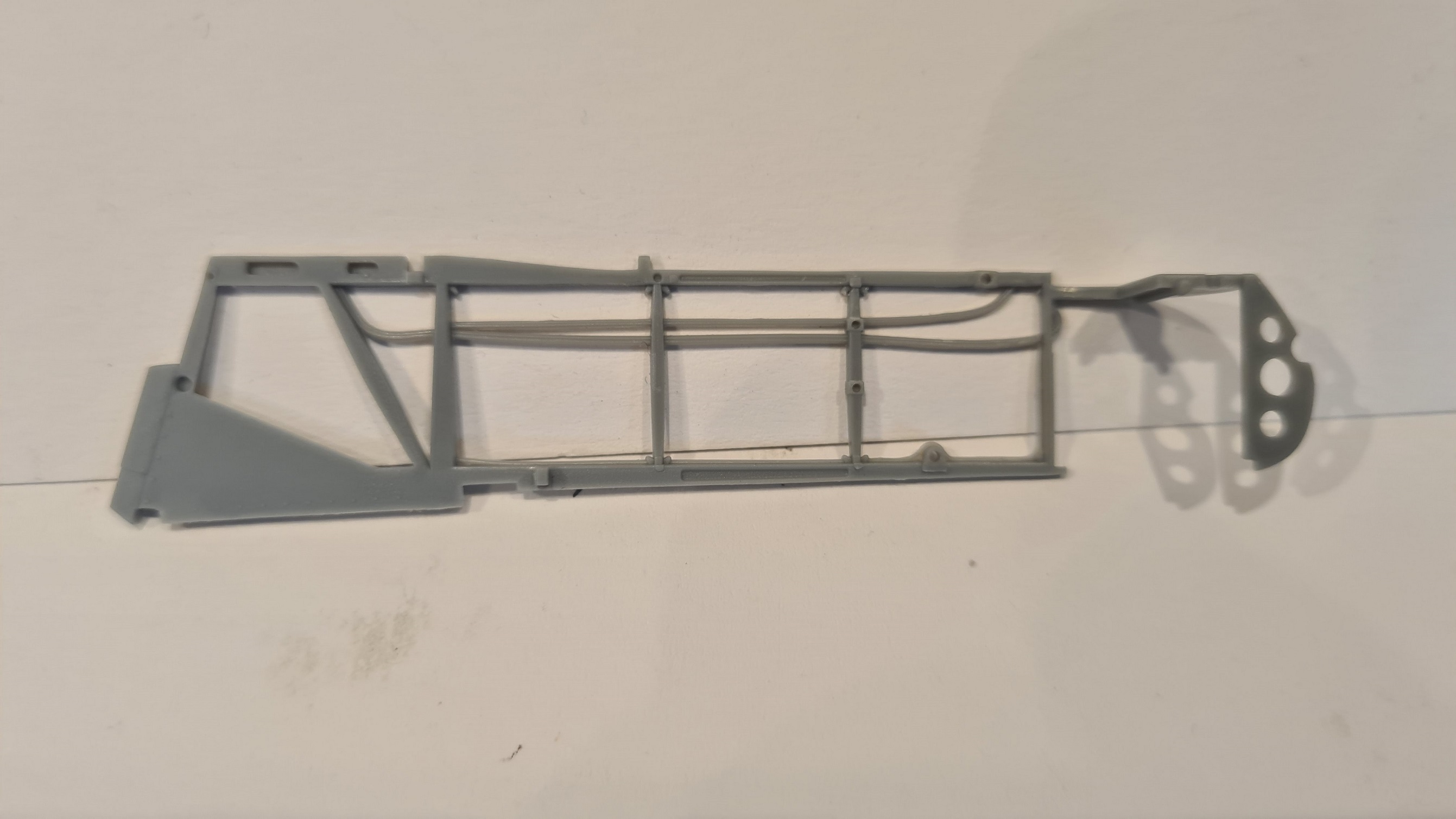

Der Blick auf die Inneren Seitenteil so wie sie im Bausatz geliefert sind, entspricht nicht ganz meinen Vorstellungen.
Hier die Backbordseite:
Diese ganzen angedeuteten Leitungen und Kabel sind eigentlich toll, andere Anbieter würden sie weglassen. Am Ende sind sie aber nicht besonderst plastisch. Später würde man sehen, dass sie im Querschnitt nicht rund sind und durch(!) das Holzgerüst verlaufen, anstatt davor oder dahinter. Ich habe alle Kabel entfernt und das Gerüst verschliffen.
Die Steuerbordseite ist ähnlich, nur mit weniger Kabeln, dafür aber mit dem Hebel für die Vertrimmung des Höhenruders.

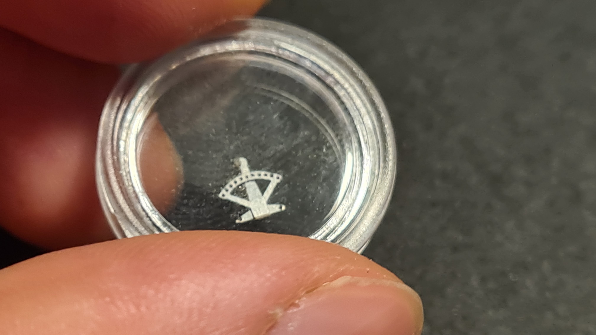

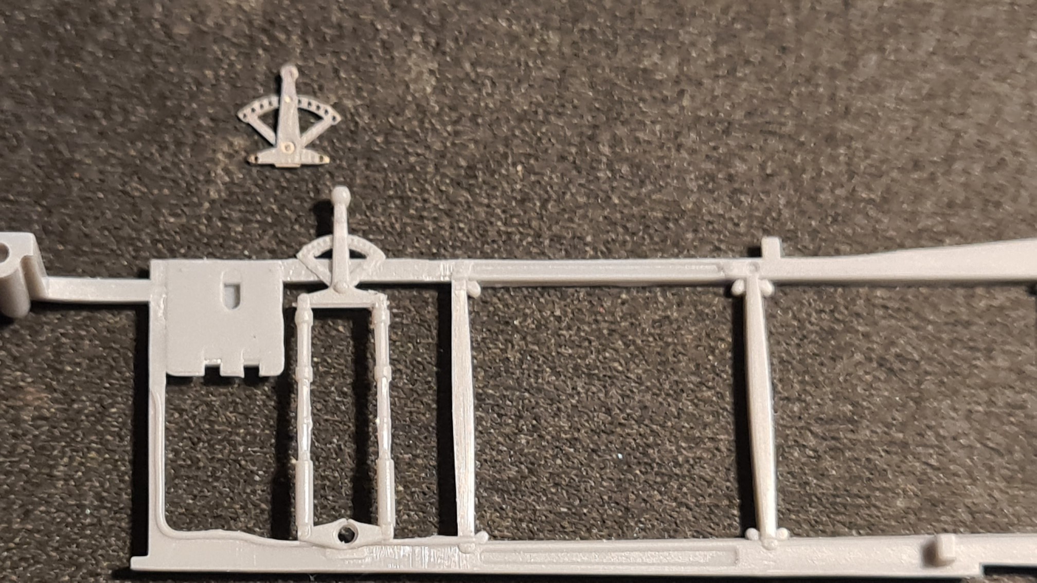

Im HGW Super Detail Set ist ein PE Teil enthalten, welches den Quadranten ersetzen kann
Übrigens, vielleicht ein hilfreicher Tipp. Für kleine Teile, die man irgendwann später braucht, die aber leicht verloren gehen können oder anders empfindlich sind benutze ich Münzkapseln. Man sieht immer den Inhalt der Kapsel, kann zur Not auch beschriften. Hier der Quadrant in einer 1 ct Kapsel:

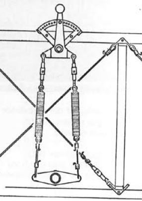

Wer weiß, wie die Vertrimmung im Original aussieht, muss beim Blick auf das obere Bild feststellen, dass das doch recht grob nachgebildet wurde. Hier eine Zeichnung der Vertrimmung:
Höhenruder Vertrimmung.jpg (18.09 KiB) 7446 mal betrachtet

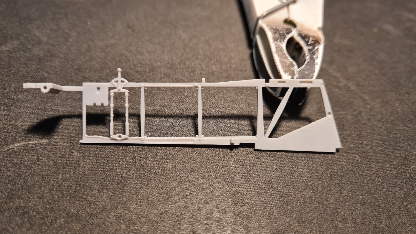

Ich habe alles entfernt, was ich später lieber mit EZ line und Draht nachbilden möchte. Der Hubbel oben bleibt, damit der Quadrant nicht direkt auf dem Gerüst pappt. Unten habe ich in den Kipphebel Löcher vorgebohrt. Auch in den PE Hebel habe ich entsprechend Löcher für die Seile gebohrt, die waren vorher nicht da.
Inzwischen habe ich herausgefunden, dass obiges Gerüst aus Holz war. In den frühen Maschinen war es auch als solches zu erkennen. Bei späteren Maschinen (und eine solche baue ich) war das Holz grau lackiert. Ich werde versuchen, eine erste Holzschicht zu sprühen, Haarspray drauf, grau drauf und dann an den Kanten (oder wo Arme aufliegen) etwas wegzuchippen.

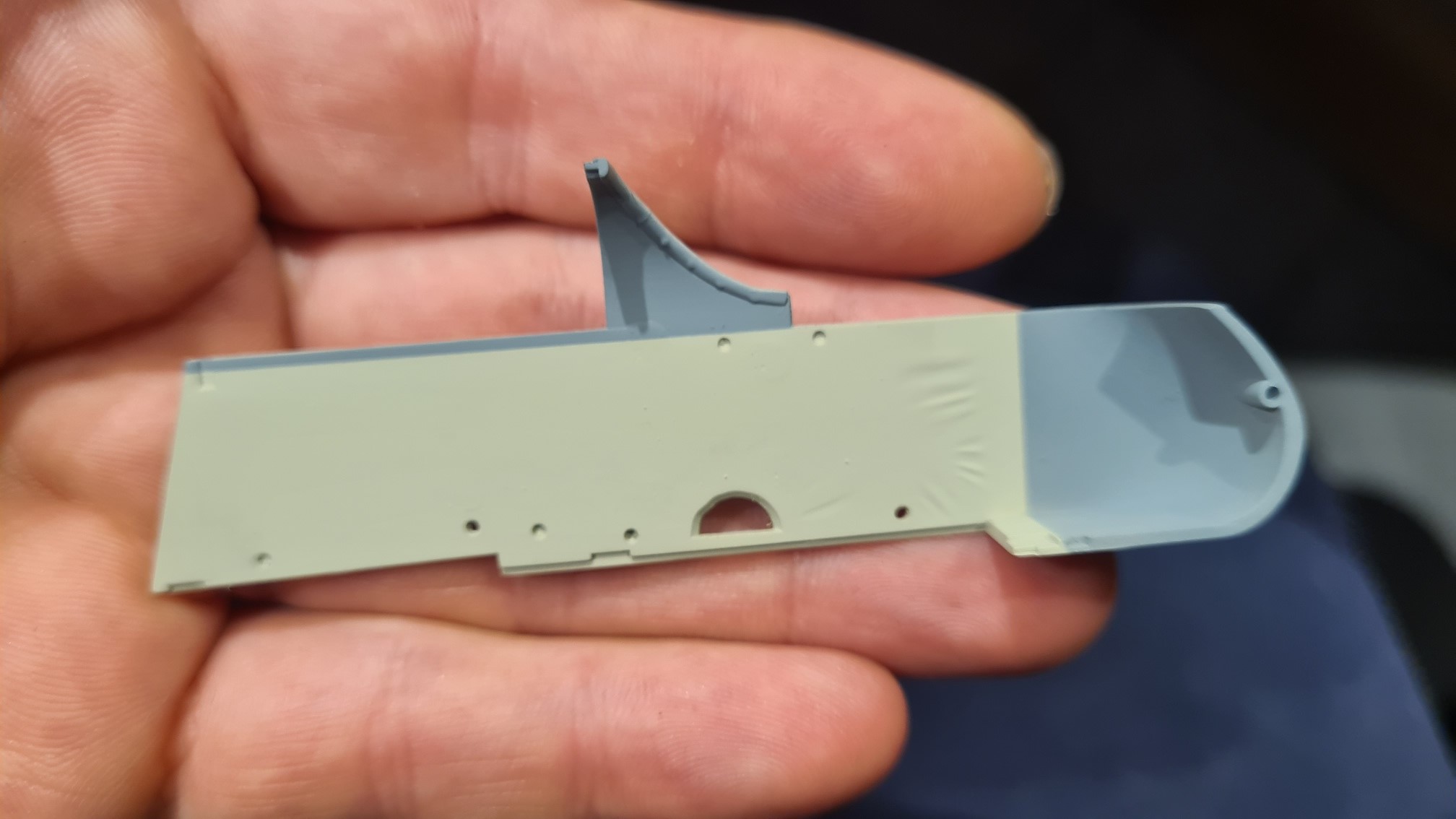

Eine andere kleine Baustelle sind die Seitenteile direkt hinter dem Gerüst:

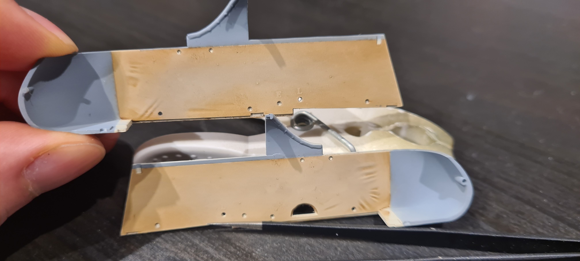

Im Original war das einfach nur ein Tuch (oder Leder?). Dieses Tuch hat Falten geworfen, welche auch nachgebildet sind. Ich habe mich echt schwer getan, dass irgendwie darzustellen. Mein erster Versuch mit Pigmenten ging in die Hose, das war nicht gut. Ich bin dann bei Ölfarbe gelandet. Hier sieht man noch einmal was ich meine. Die Tuchfarbe ist nach Vorschrift Tamiya XF55.

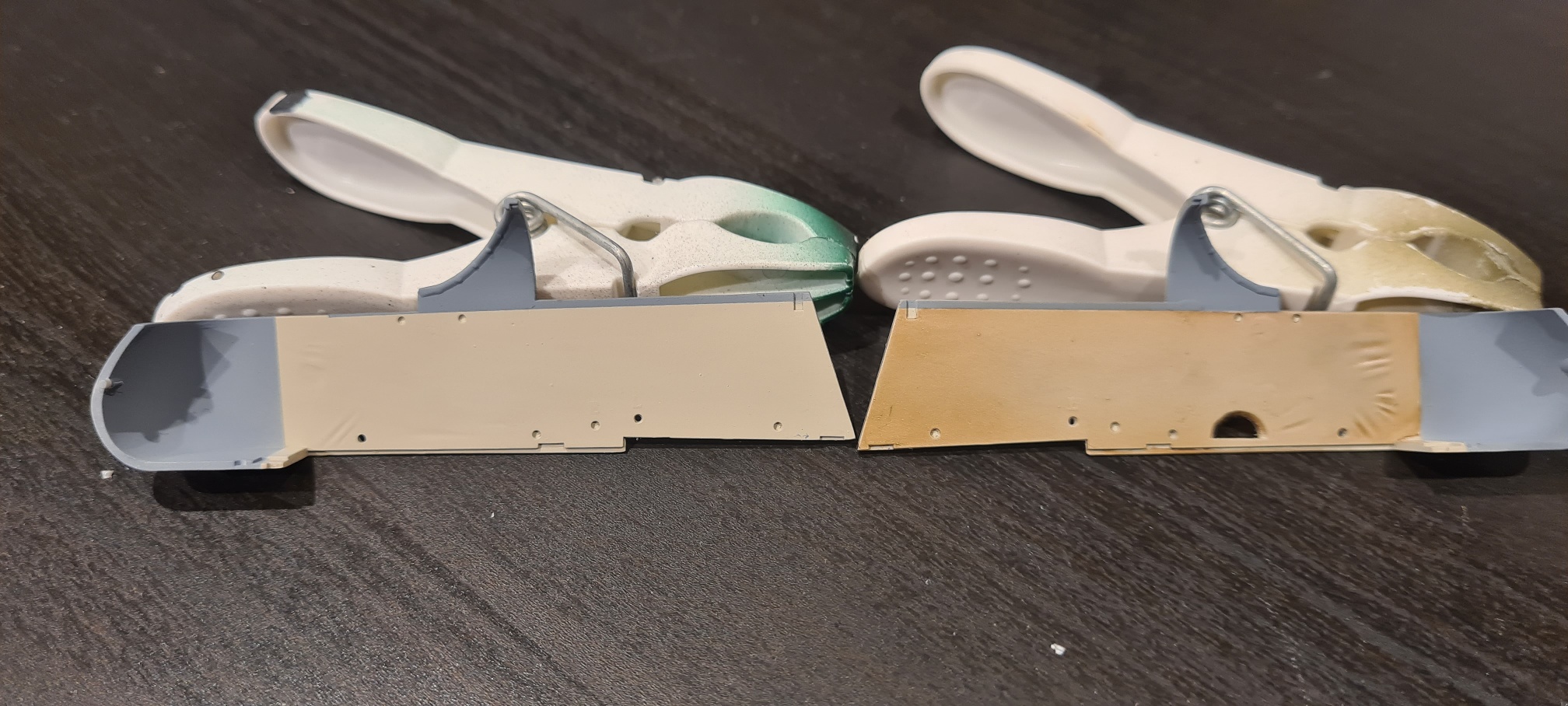

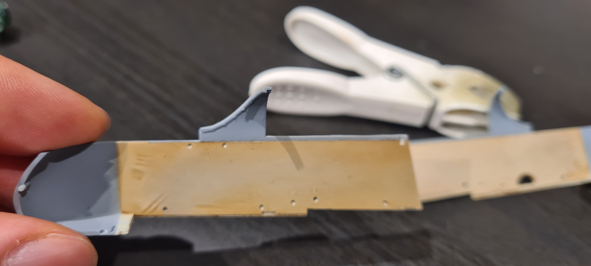

Von den Falten ist kaum etwas zu sehen. Man sieht sie nur bei günstigem Lichteinfall. Außerdem ist die Farbe viel zu monoton, sauber und steril. Hier der zweite Versuch, bei dem ich bleibe. Abgeklebt und eine ungleichmäßige Mischung aus Ölfarben, schwarz und braun (ich glaube es war Dark Rust von Abteilung 502) satt aufgepinselt.
Danach mit Klopapier erst das Gröbste abgewischt und dann in leichten kreisenden Bewegungen (nächstes Blatt Klopapier) den Rest ohne Druck verrieben. Wenn es nicht zu gleichmäßig aussehen soll, ein paar Farbtufper (ich habe einfach nur weiße schwarze und braune Tupfer gemacht) mit einreiben:
Hier das Resultat
Unbehandelt und behandelt nebeneinander
Und fertig zum Trocknen
In ein paar Tagen kommt noch Lack drüber und ich denke noch etwas zusätzlicher Dreck in Richtung Boden.

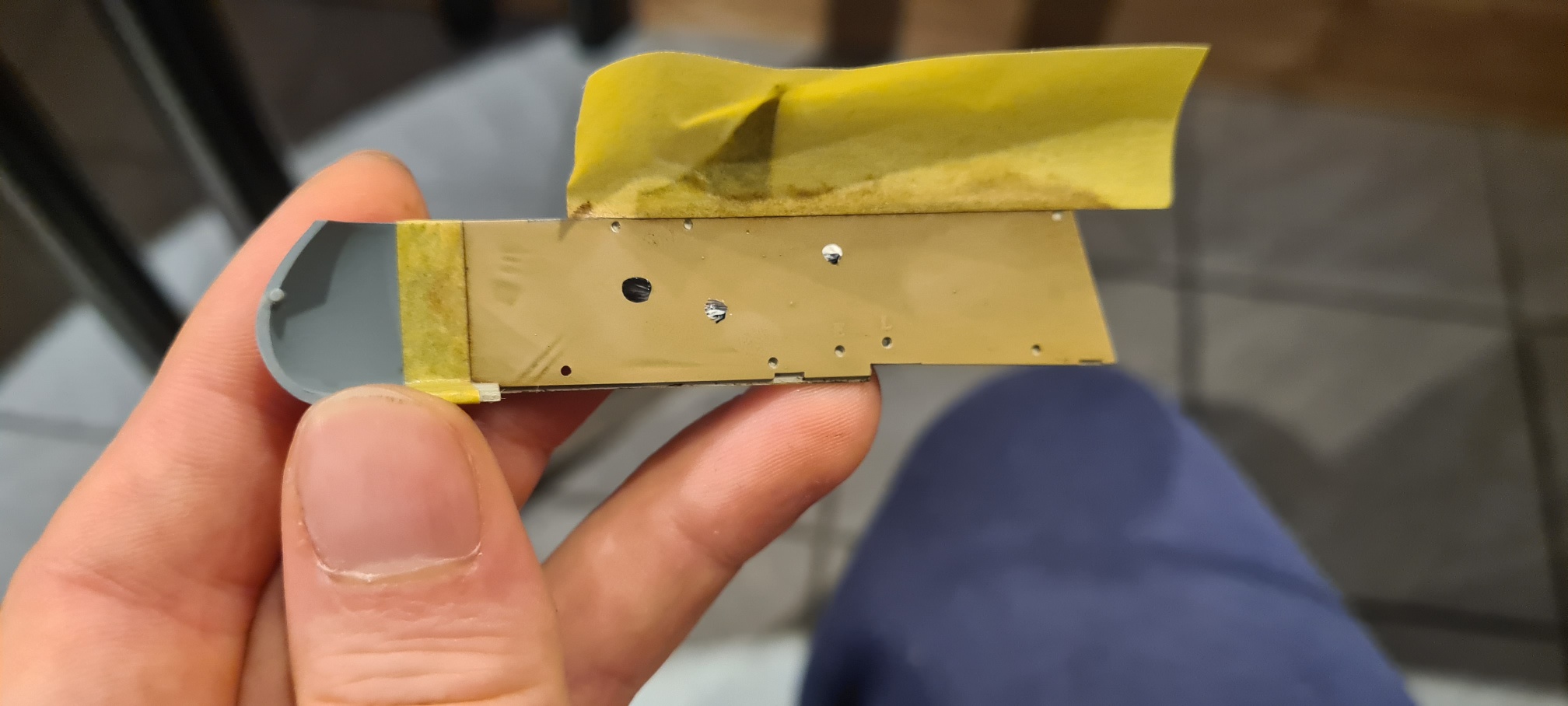

Nach dem Trocknen abgeklebt. Die kleine Klappe würde ich auch als Aluteil darstellen (wird man ohnehin kaum sehen). Ich hab die Umrandung einfach mit Maskierflüssigkeit gefüllt. Danach alles mit Tamiya XF55 gesprüht
Die Maskierflüssigkeit ersetze ich nach jedem Schritt, damit nicht nach der ganzen Prozedur am Ende eine dicke Farbschicht unschön abblättert.
Danach habe ich mit Aquarell-Stiften ein bißchen strukturiert (im Sinne von immer nur in einer Richtung, sieht auf dem Foto trotzdem anders aus) und etwas gelbem Klarlack Holz angedeutet. Das braucht nicht so detailliert sein.
Alles mit Aldi Haarspray versiegelt und über Nacht trocknen lassen.
Darauf dann die eigentliche Farbe für den Boden, das Tamiya XF66 light grey. (Die Klappe wurde erneut maskiert). Mit stark verdünntem Schwarz ein paar Schatten gesprüht, sonst sieht es wirklich zu eintönig aus.
Hier dann demaskiert. Auch den Rand der Klappe konnte man wunderbar mit einem Zahnstocher entlacken und es erstrahlte das Aluminium.

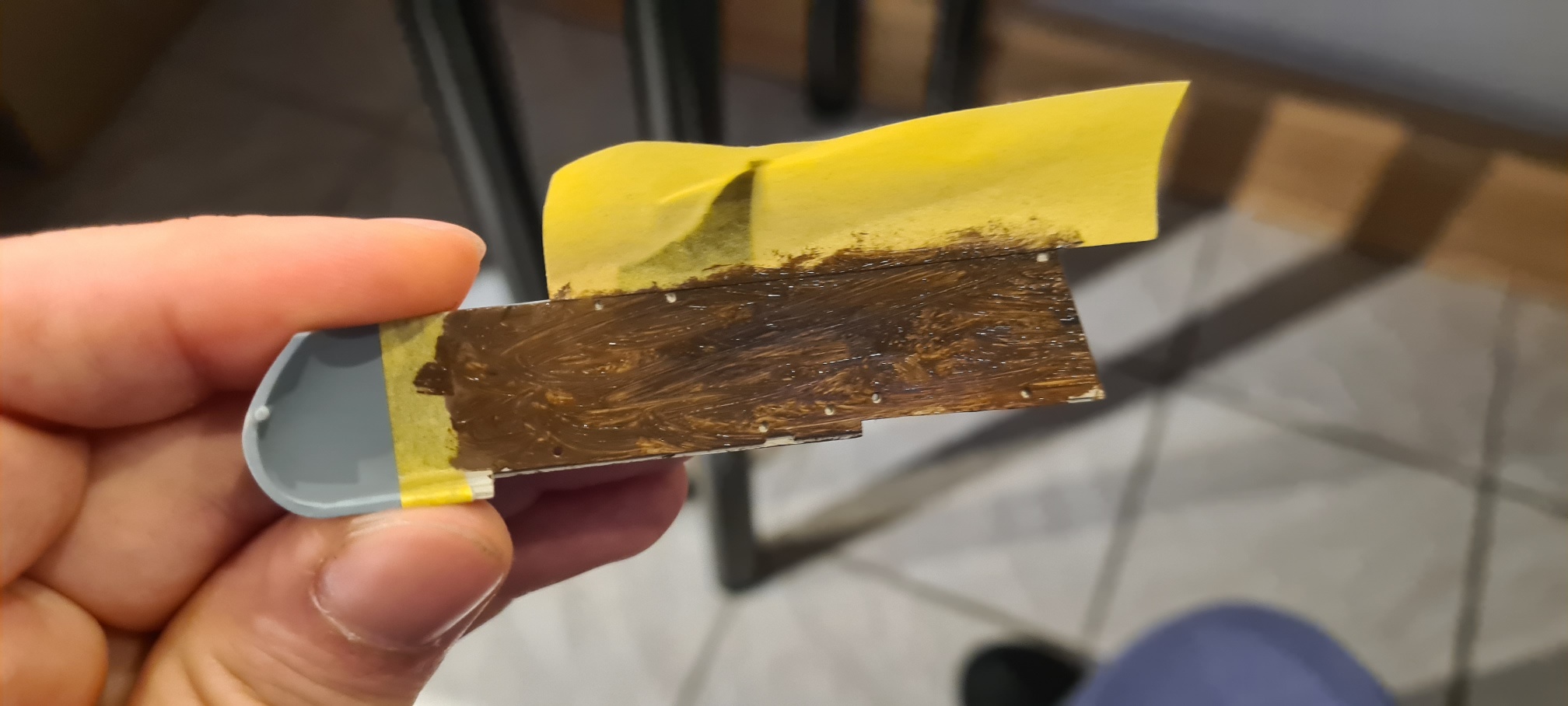

Zunächst die Bodenplatte, unterhalb der Fußsteuerung wurde der Boden hölzern dargestellt. Ich hab das so gemacht, wie eigentlich immer, mit Buff vorlackiert
danach mit verschiedenen Ölfarben in Richtung der Maserung mit einem breiten Pinsel verstrichen. einfach so lange, bis es hübsch aussieht. Passt es nicht, kann man die Farben variieren.
Das Gleiche habe ich auch mit dem Brett gemacht, welches später unter dem MG zu sehen sein wird:
Und auch hinter dem Pilotenkopf gibt es ein Holzbrett. Hier hab ich etwas ausprobiert. Ich habe mit einem feinen Pinsel schwarz vorgemasert:
Dann die Ölfarbenprozedur:
So siehts dann fertig aus (das Decal an der hellen Stelle fehlt noch)
Fazit, kann man machen, kann man auch sein lassen. Hat mir eher Probleme bereitet, weil das schwarz zu dominant war. Ich hab dann an der Ölfarbe nicht gespart, dann war es gut.
