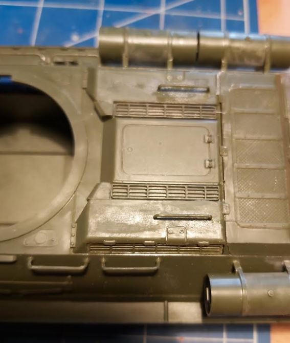

Gestern hab ich weitergekämpft an dem Bausatz. Mit viel zarter Gewalt, Spachtelmasse und eingelegten Styrol konnte ich die Spalten halbwegs schließen. Ob es kacke aussieht oder nicht sehe ich leider erst nach dem Grundieren.

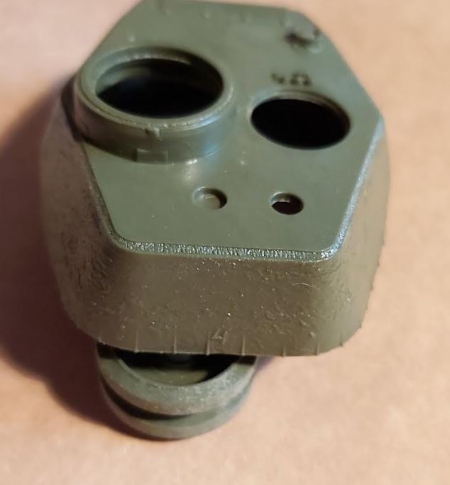

Und nachdem die Wanne jetzt fertig ist, geht es nun an den Turm. Und da kommen schon die nächsten Probleme. Nach eingehender Recherche handelt es sich dabei um eine Nachkriegsvariante. Den "angel jointed" Turm aus dem Sommer 1944. Die bei "flattened style" Türmen charakteristische "bulge" an der linken Turmwange hatten diese Türme jedoch nicht. Dafür hat er die Abschrägung.
Siehe hier: http://missing-lynx.com/articles/russia/rpt34/rpt34.htm und hier https://www.onthewaymodels.com/articles ... cation.htm
Fazit: das im Bausatz wiedergegebene Modell entspricht einer Nachkriegsvariante - und selbst dies dürfte etwas durchgemischt sein. Fakt ist: je nach Decals die ich wähle muss entweder die "bulge" mit den abgelfachten Wangen weg oder ich muss daraus einen "flattened style step jointed" Turm machen. :roll:

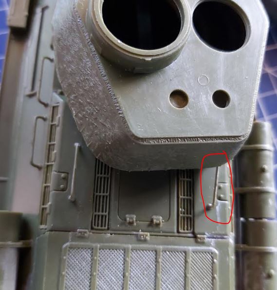

Und - oh Überraschung - bei der Passprobe habe ich festgestellt, dass der Turm sich nicht drehen lässt. Grund: die Haltegriffe an der Wannenoberseite sind im Weg. Einen hab ich gleich abgebrochen als ich den Turm gedreht habe...

Irgendwie kommt mir das alles komisch vor.
Wenn der Bausatz so schlecht ist, kann ich nicht nachvollziehen, warum der noch vertrieben wird.
Der Turm bricht Teile weg, wenn man ihn dreht... No Go.
Ich kenne den Bausatz nicht, finde aber, dass da vielleicht etwas anderes schief läuft.

@Revell-Bert: ja, mir kommt das auch komisch vor. Sowas hatte ich noch nie. Wenn man sich Originalbilder ansieht, sitzen die Griffe weiter hinten. Blöd nur, dass die Passungslöcher für die Griffe am Bausatz genau dort sind, wo ich sie montiert habe. Eigentlich hab ich mir darüber keine Gedanken gemacht. Gut nur, dass ich zufällig den Turm platziert habe. Wäre mir das nach dem Lackieren aufgefallen, hätte ich einen mittleren Anfall bekommen.
Jetzt heißt es übrigens Griffe abmontierten, verschleifen, Griffe neu montieren an den historisch korrekten Plätzen. Hoffe ich kriege das hin.
Der Bausatz wird übrigens nicht mehr aufgelegt, 2015 war das letzte Mal, die Form wurde von Zvezda komplett ersetzt.
Habe übrigens nach längerer Recherche einen Bericht zu dem Bausatz gefunden, wo genau das beschrieben wird: der Bausatz sollte vom Markt genommen werden.
Hab da wohl einen echten Härtefall erwischt...

Die Griffe habe ich nun ein Stück nach hinten versetzt. Waren am Original auch in dieser Position. Die Passungen am Bausatz sind einfach falsch. Aber nun ist die Welt wieder in Ordnung :D

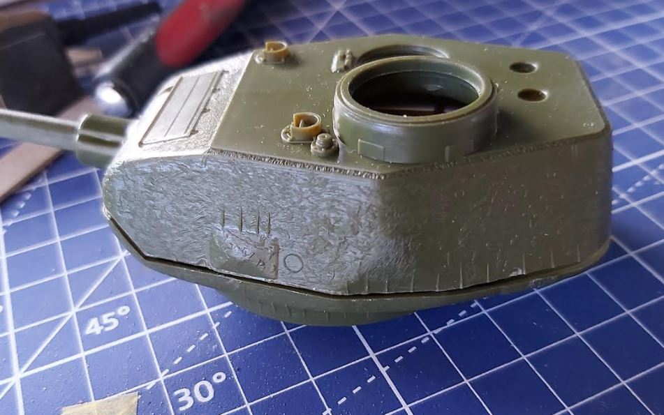

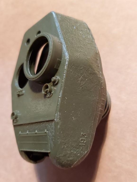

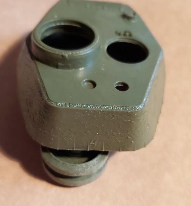

Zum Turm:

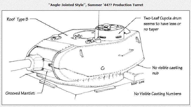

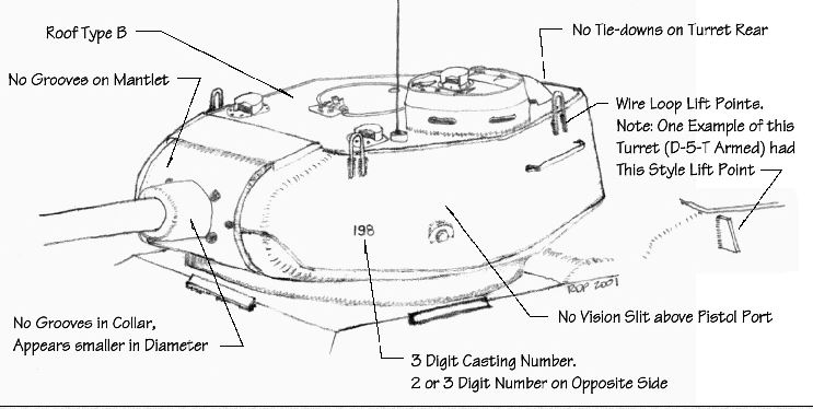

nach laaaanger Recherche habe ich mich für die "angle jointed" Version der Fabrik 112 in Gorki Type II entschieden. Die passt auch zu den von mir ausgewählten Decals.
Eine große Hilfe war mir dabei das Buch T-34-85 von Przemyslaw Skulski von MMPBOOKS. Hier ein Bild von missing-lynx.com
Meine Turmversion hat aber die späteren Hebehaken und nicht die ganz frühen "Schlaufen" sowie die spätere Kanonenblende. So zu sehen hier:

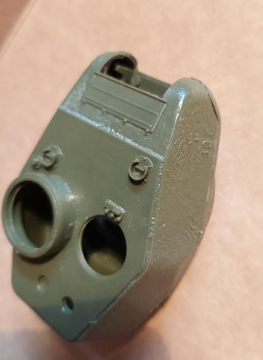

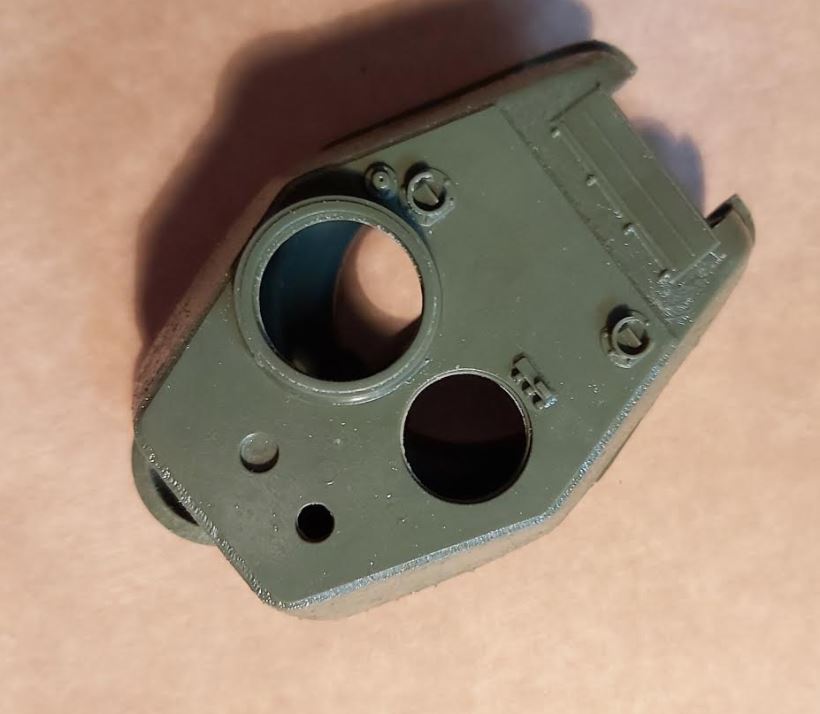

Dafür habe ich die Ausbuchtung an der linken Turmwange entfernt und die für meinen Geschmack künstlich wirkende Textur nachgearbeitet. Auch das Turmdach habe ich leicht aufgeraut.
Nebenbei habe ich noch Guss-Nummern hinzugefügt wie es oft an dieser Turmvariante zu sehen war. Die Stelle wo die Decals hinkommen habe ich bewusst etwas weniger rau gemacht um allzu starkes Silbern zu vermeiden.
So sieht das ganze nun aus:

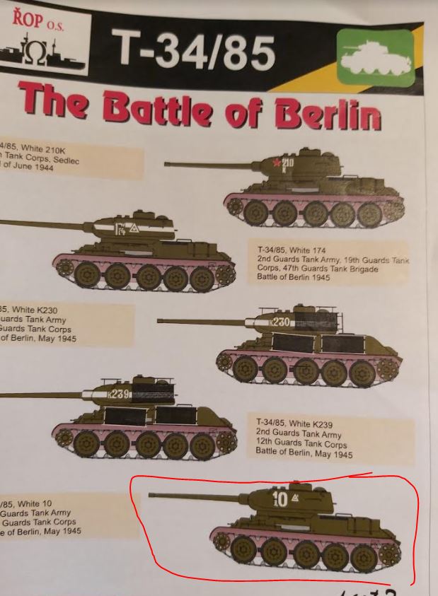

Bei den Decals habe ich mich für die "weiße Zehn" vom 12. Gardekorps der 2. Gardepanzerarmee entschieden.

von Simitian
Hi Alexander,
die Struktur des Turmes finde ich sehr gut :thumbup:
ganz besonders stark finde ich die Gussnummer :clap: .
Wünsche dir viel Spass und Erfolg bei deinem t34.

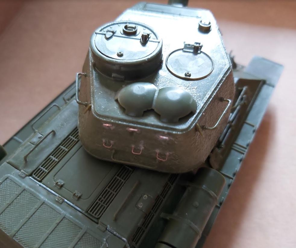

von Yeast

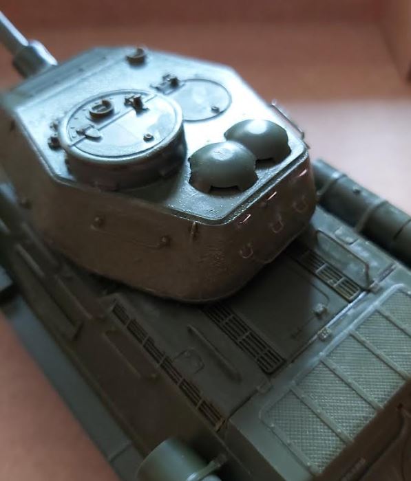

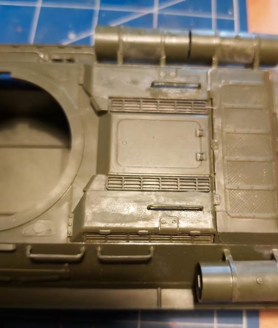

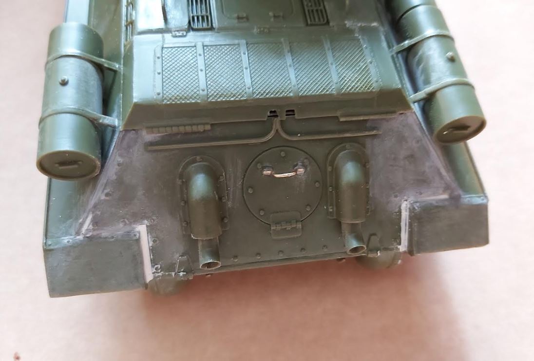

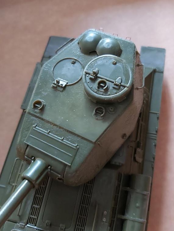

Danke, die Gussnummern waren ein Versuch. Hab das mal irgendwo gesehen wie das geht und wollte es hier gleich mal ausprobieren. Bei dem Bausatz ist ja nicht viel verloren.
Und wenn ich schon am Schnitzen bin habe ich auch zum ersten Mal versucht, ein wenig zu improvisieren. Die Halterungen an der Turmrückseite fehlen bei dem Bausatz. Ich habe sie aus Kupferdraht versucht nachzubilden. Es sieht etwas russisch und verbogen aus, passt aber zu dem Panzer so halbwegs...
Dann habe ich für die Klappe am Heck noch den Griff nachgebildet. Gebogen wurde der aus dem Reststück einer alten Gitarrensaite. Ich wusste dass es sich irgendwann mal auszahlt, wenn man ein Instrument spielen kann...
Das Heck habe ich mit Einlagen aus Styrol verschlossen, verspachtelt und verschliffen. Da werd ich aber nochmal drüber gehen.
So sieht es jetzt mal aus. Langsam werde ich mich ans Lackieren machen. Was meint ihr zu meinenl Scratch-Build Versuch?
Re: Italeri/Zvezda T-34/85 1:35 (Wettbewerb)
Verfasst: Mo 31. Aug 2020, 15:32
von Aktvetos
Nein, kein einziger Versuch oder Scratch ist hier zu viel.
Und sagen wir mal so, dieser Bausatz bietet sich doch auch förmlich dazu an sich daran ein wenig auszuprobieren.
Ich denke das dieses probieren bisher ein doch sehr schönes Modell geschaffen hat. Also weiter ran ;)
